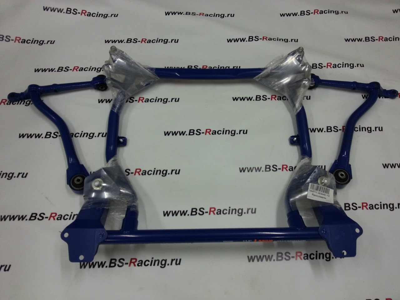

3_ подрамник

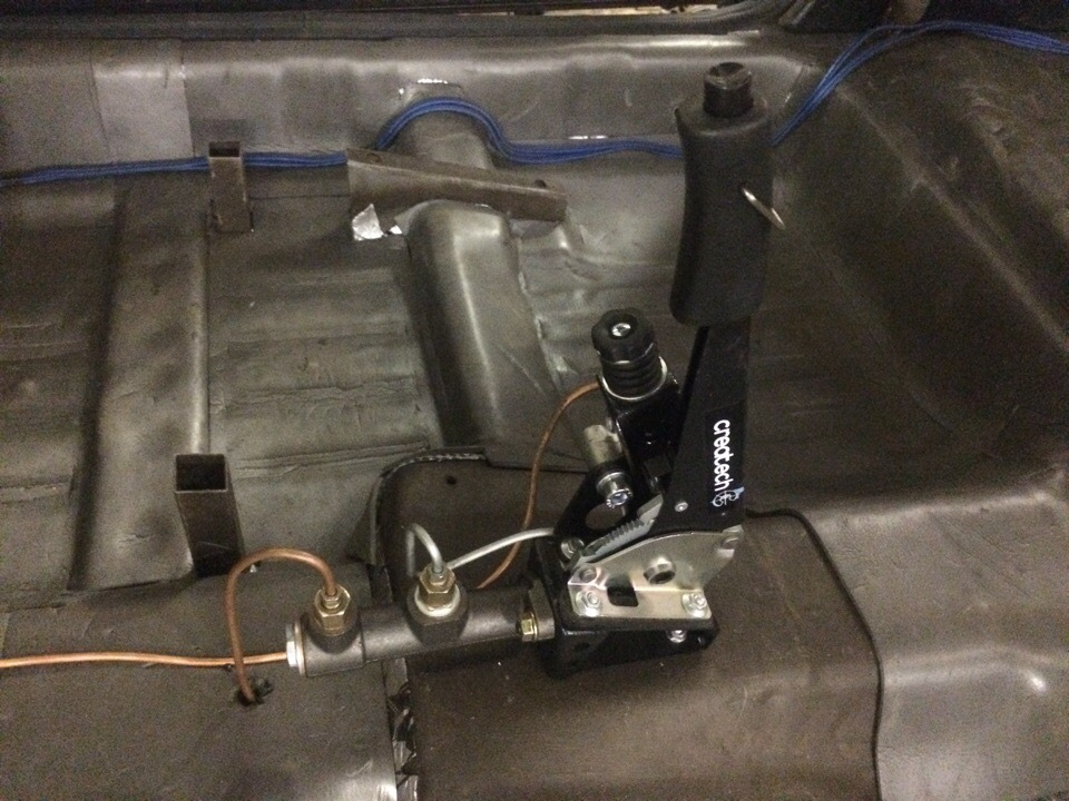

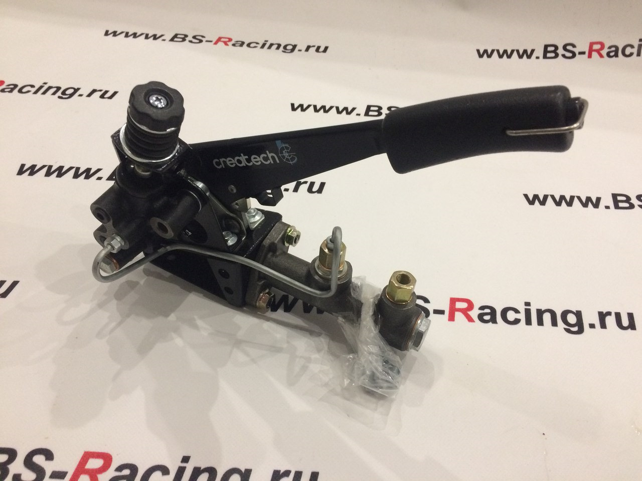

4_ гидроручник с регулятором

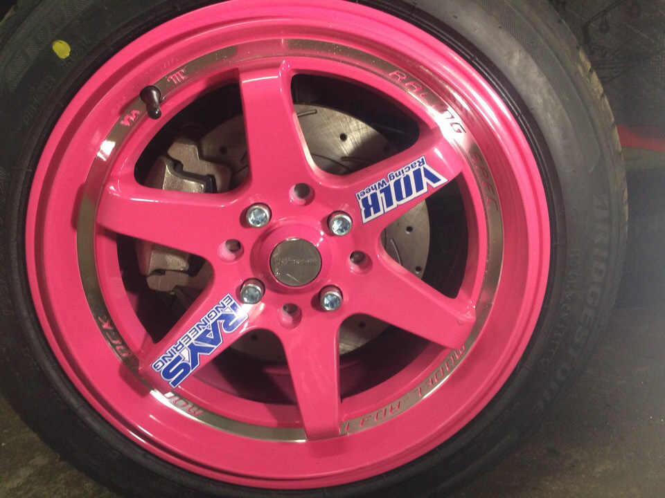

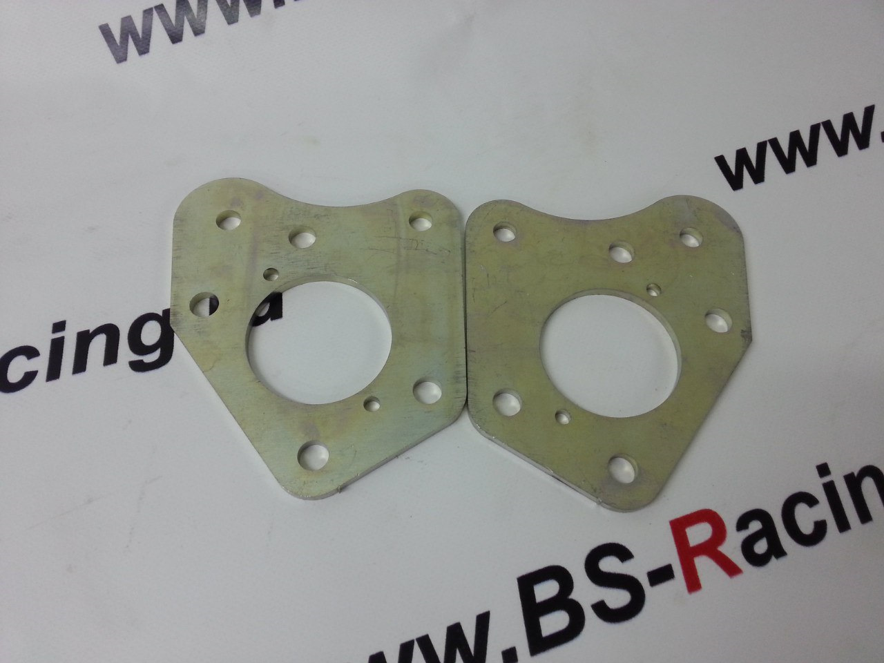

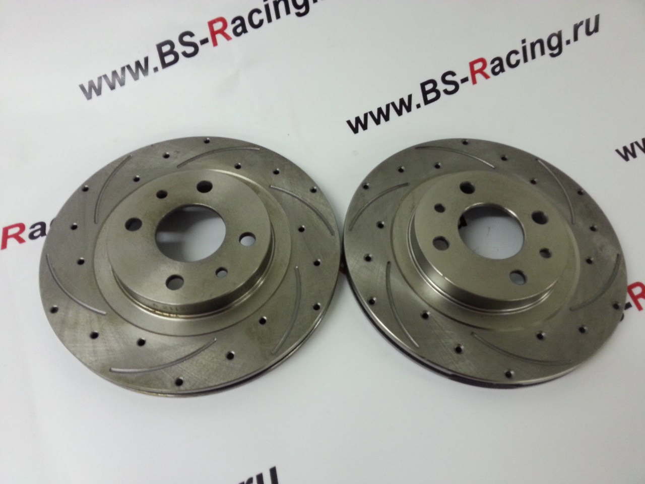

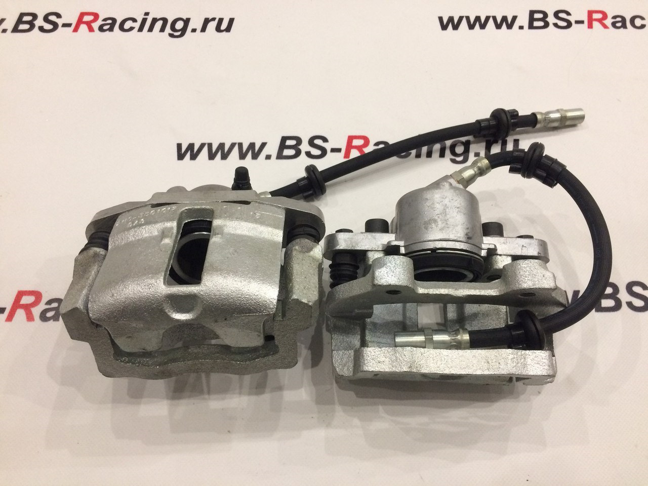

5_ избавиться от тросов ручника и поставить покругу диски с супортами (задние 13", передние 14'')

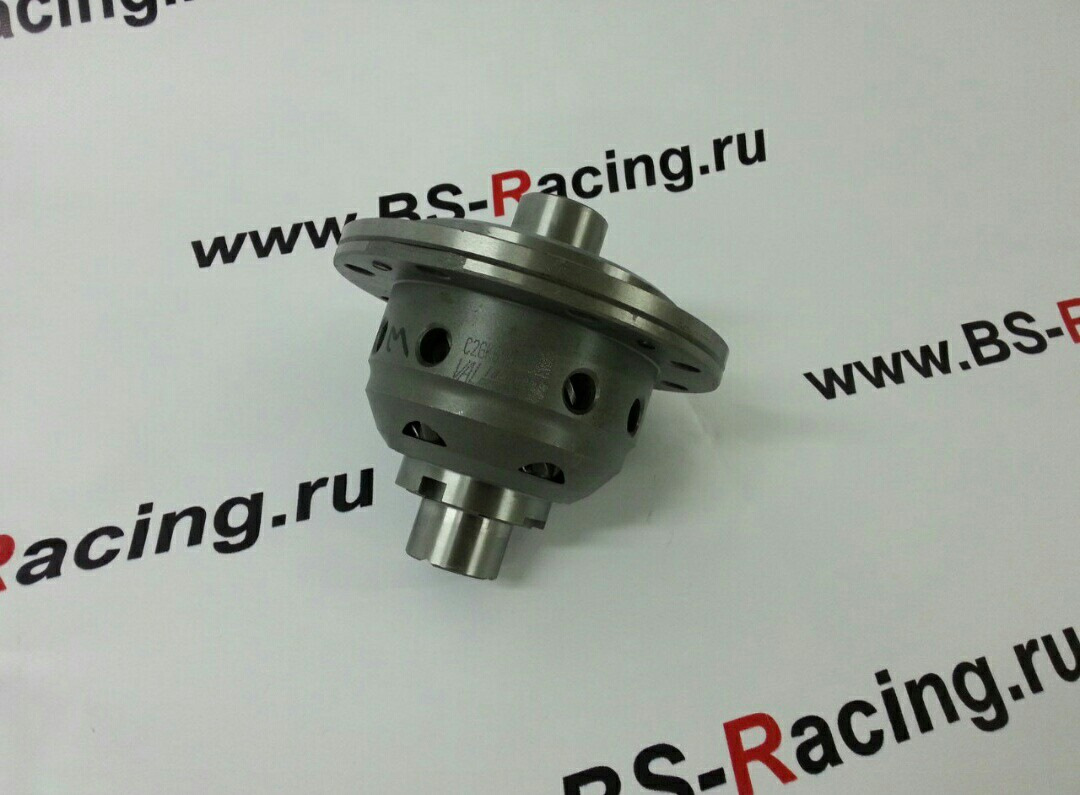

8_установка блокировки дифа

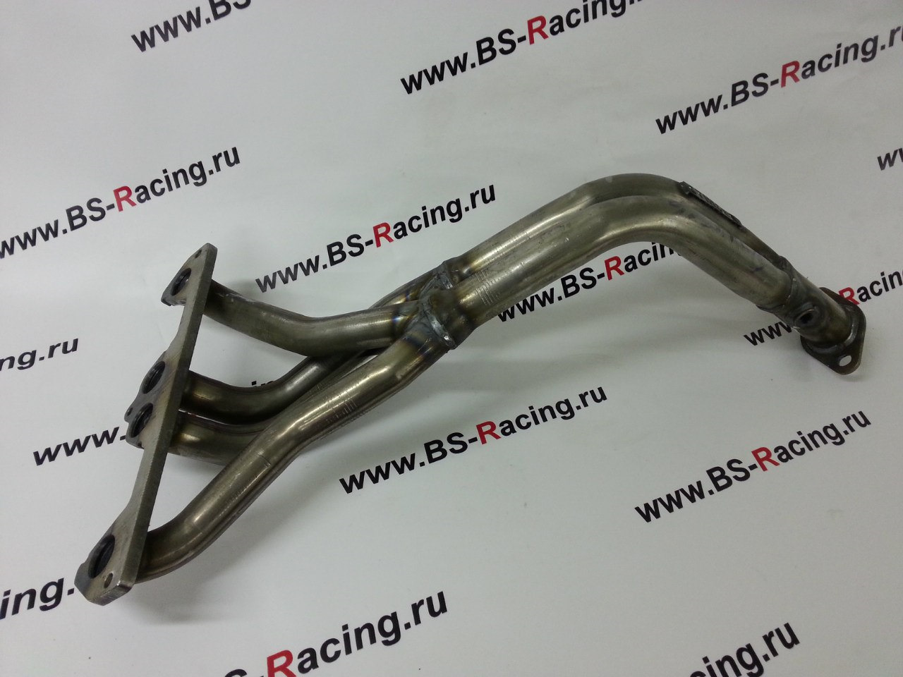

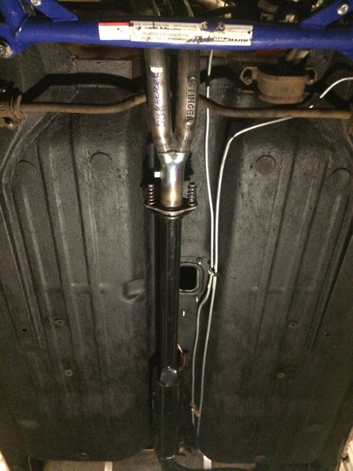

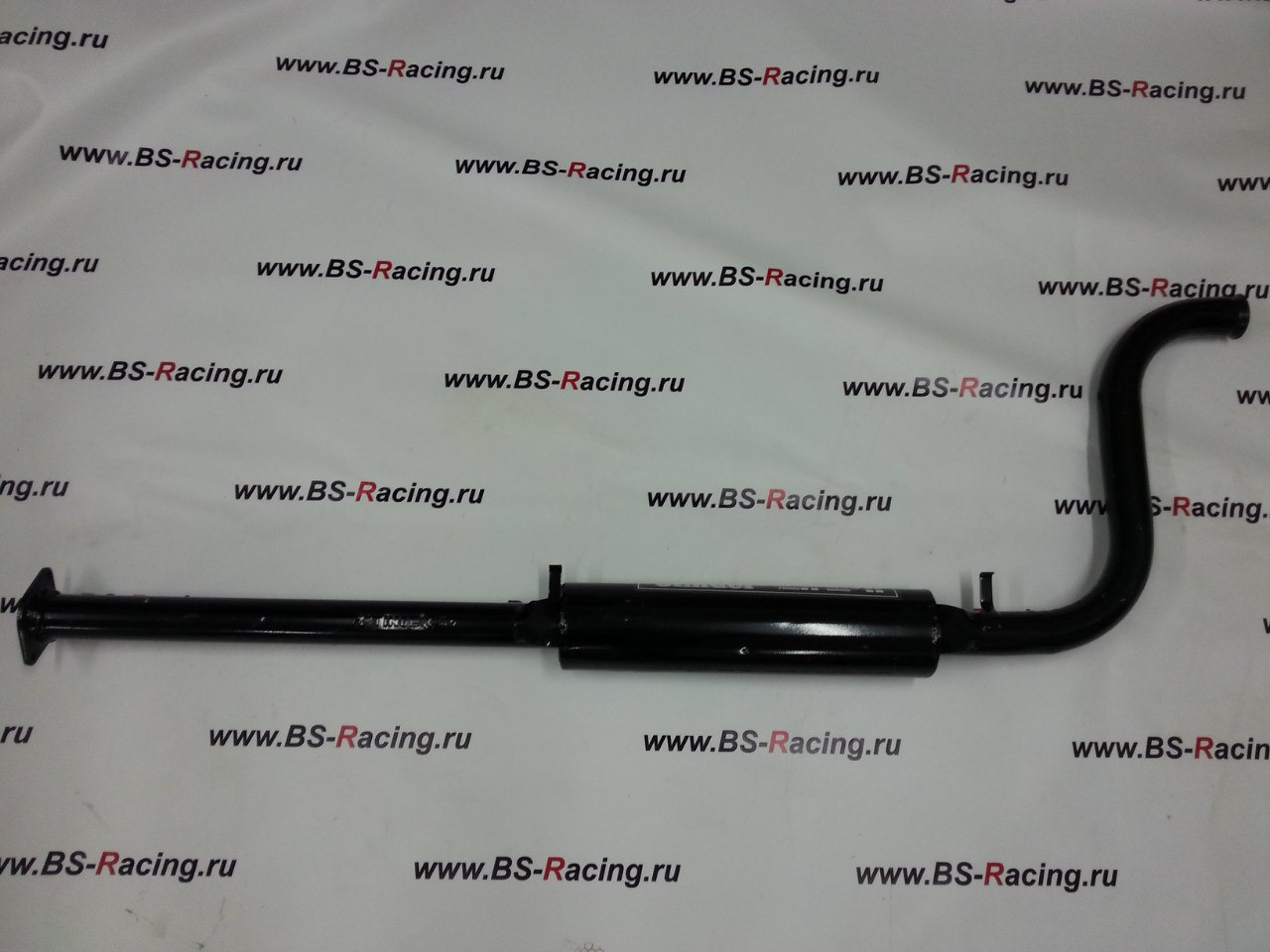

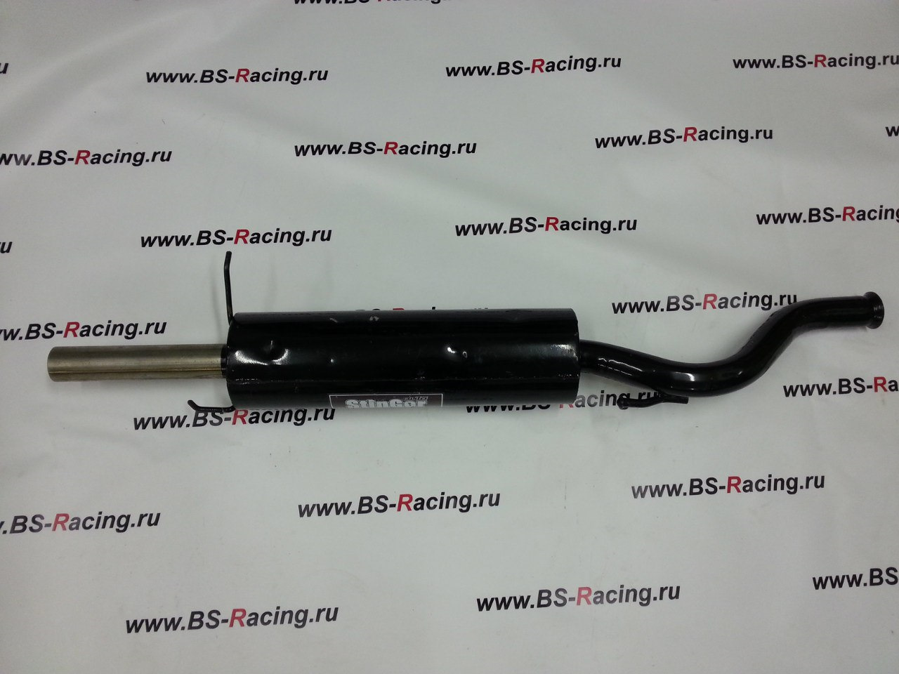

9_ сменить выхлопную систему на "Stinger Sport" (паук 4-2-1, резонатор и банка)

Все данные комплектующие у них были в наличии, и это очень радовало. Установка профессионалами продлится в кротчайшие сроки. Это очень радует.
Вот фото комплектующих у них же приобретенныЕ

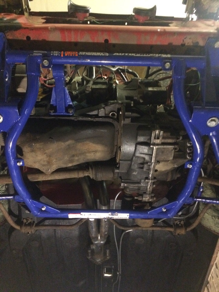

Ну собственно вот немного фото с процесса установки.

Как для девочки, много не нужных деталей.например подрамник и гидро ручник.или ты, гоняешь?
Всё в цели безопасности. + большие колёса, а штатный тяги какие то слабые. Гидро ручник мне нужен, так как хотела избавится от тросов, которые постоянно выходят из строя. Ну и замена барабаны на диски. Для улучшенного ответа от нажатия на педаль тормоза.
Только не стингер((((
Я очень довольна этой системой. Звук приятный.
Я тоже был доволен, но не долго, к сожалению…
MG-Race куда приятнее и по звуку, и по качеству исполнения компонентов и подгонки их друг к другу…
Ну, если я в последствии эксплуатации тоже разочаруюсь данным производителем, буду того же мнения.
У меня паук после полугода эксплуатации прямо по шву треснул, да и сварен был на троечку (именно геометрия). Выходная труба под днище под небольшим углом шла…

Что — то не видать датчика кислорода. Куда его поставили?
его нет и небыло.

Гидроручник и ЗДТ — это красота! Еще бы усилитель тормозов помощнее…
Я попробовала попользоваться им. Одно удовольствие, хотя и говорили что будет сложно. Я Довольна на все 100)))
Это смотря для чего сложно! а так то нормально им пользоваться.
Так как я девочка. Сказали сложно выжимать, словно тормозить без вакумника.
Не, но ведь там достаточно линейно работает, есть зависимость торможения от величины поднятия рычага, можно быстро привыкнуть.
