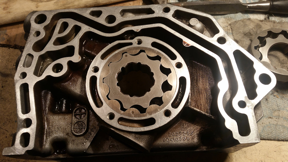

Цель — доработка масляного насоса v6 x25xe x30xe для увеличения давления масла.

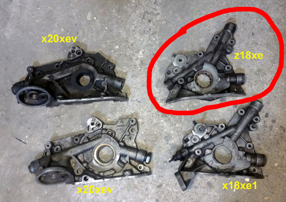

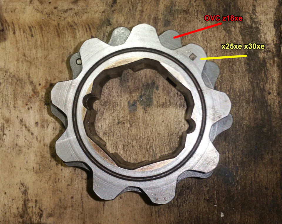

В поисках донора нашел в гараже различные маслонасосы Опеля.
Достал из них шестерни.

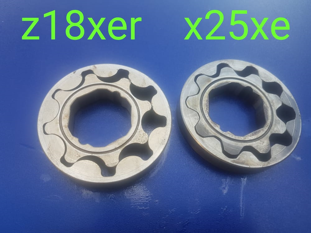

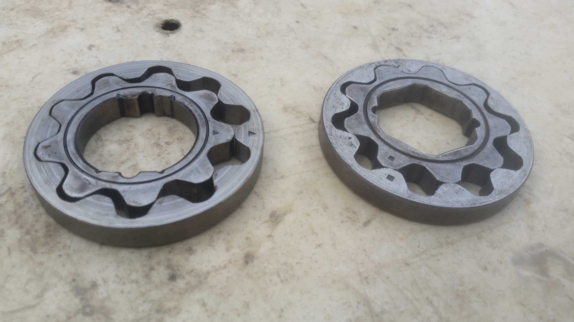

У x20xev маслонасоса нового образца ( овальный маслоприемник) шестерни оказались огромными по диаметру — нам не подходят.
У старого образца (круглый маслоприемник) x20xev немного иная конструкция шестерен, что тоже нам не подходит. Так же были просмотрены насосы x16xel y16xe z16xe, у которых шестерни не налезают на колено x25xe x30xe.
Самыми подходящими донорами для маслонасоса V6 оказались масляные насосы x18xe1 ovb, oza, oag и z18xe OVC OAH.

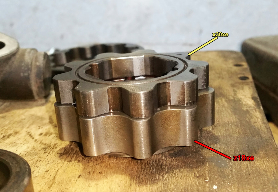

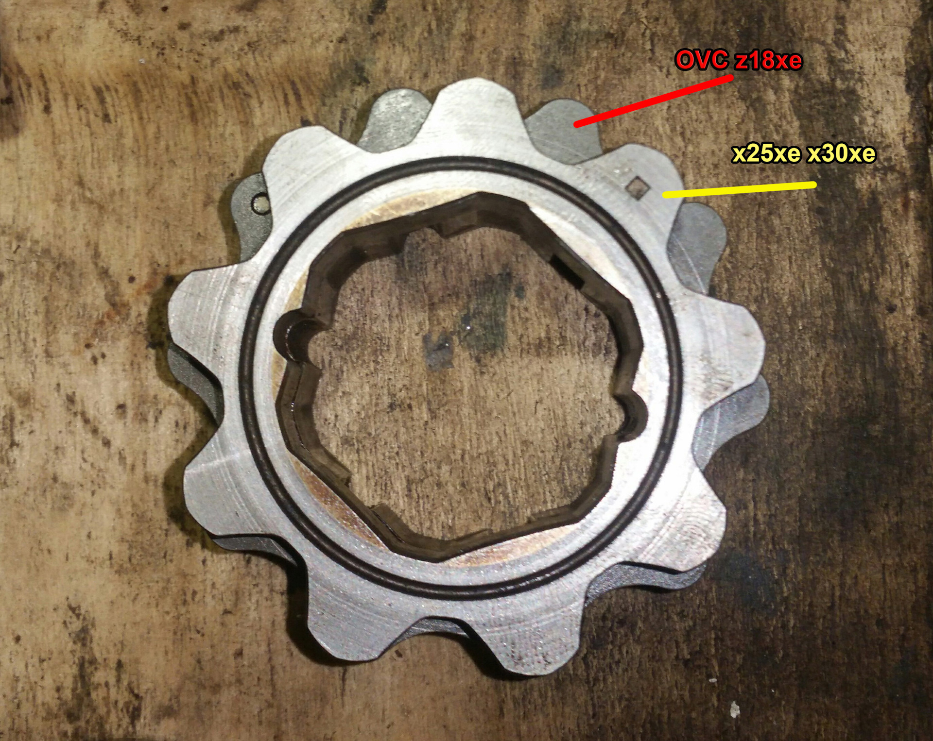

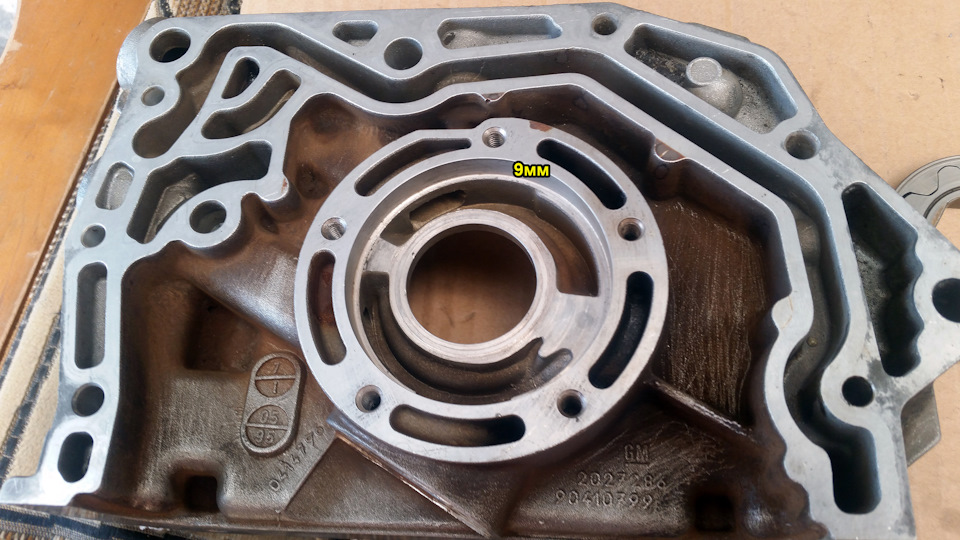

Выбор пал на насос z18xe ovc, ( на фото верхний справа) внутрення шестерня которого по посадочному на колене имеет шестигранник (правда чуть больше в диаметре) как и на дорест x25xe x30xe.
Высота шестерни x25xe/x30xe — 9мм
Высота шестерни z18xe — 14,5мм
Полости между зубьями шестерен z18xe имеют больше пространства, чем у x25xe x30xe. Если пролить области между зубьями шестерен, то у z18xe прольется почти в два раза больше жидкости.

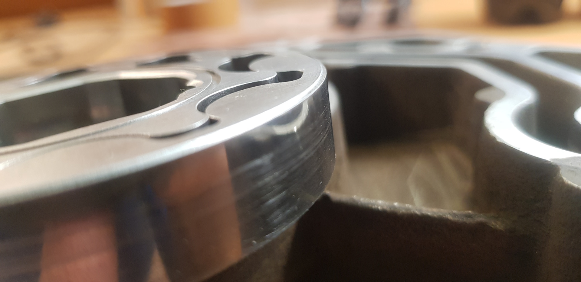

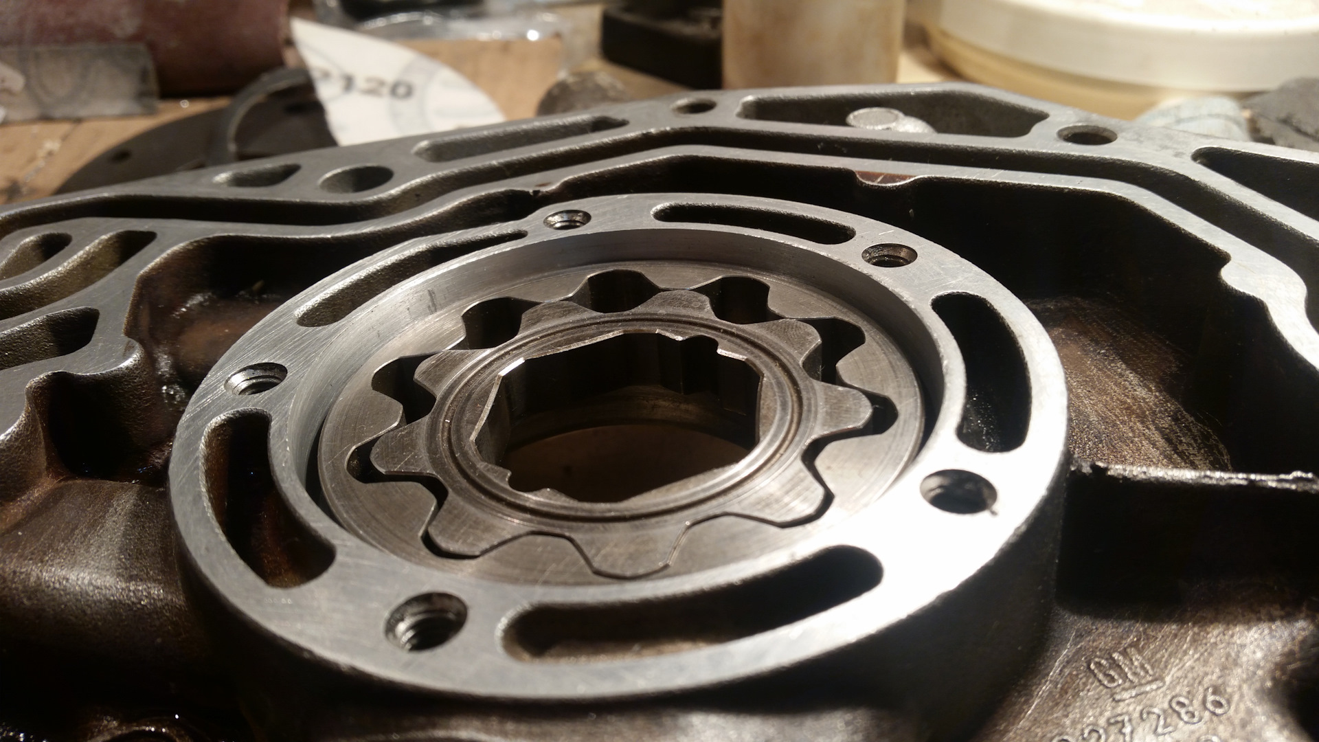

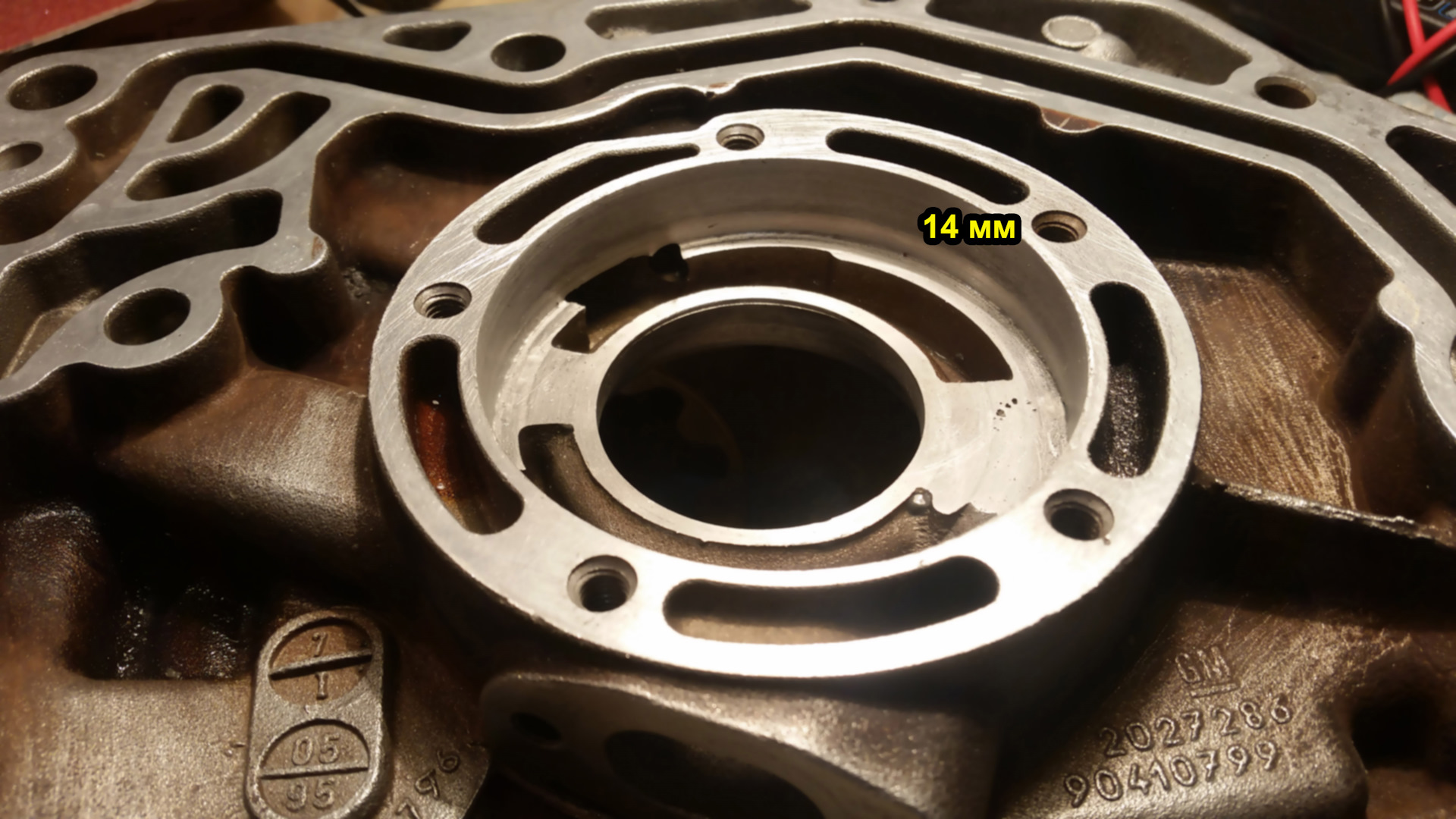

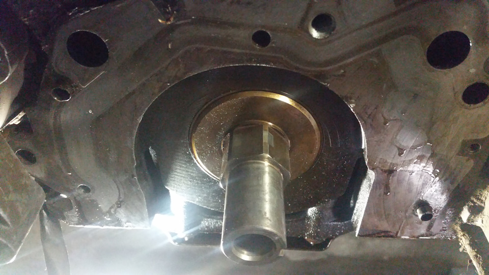

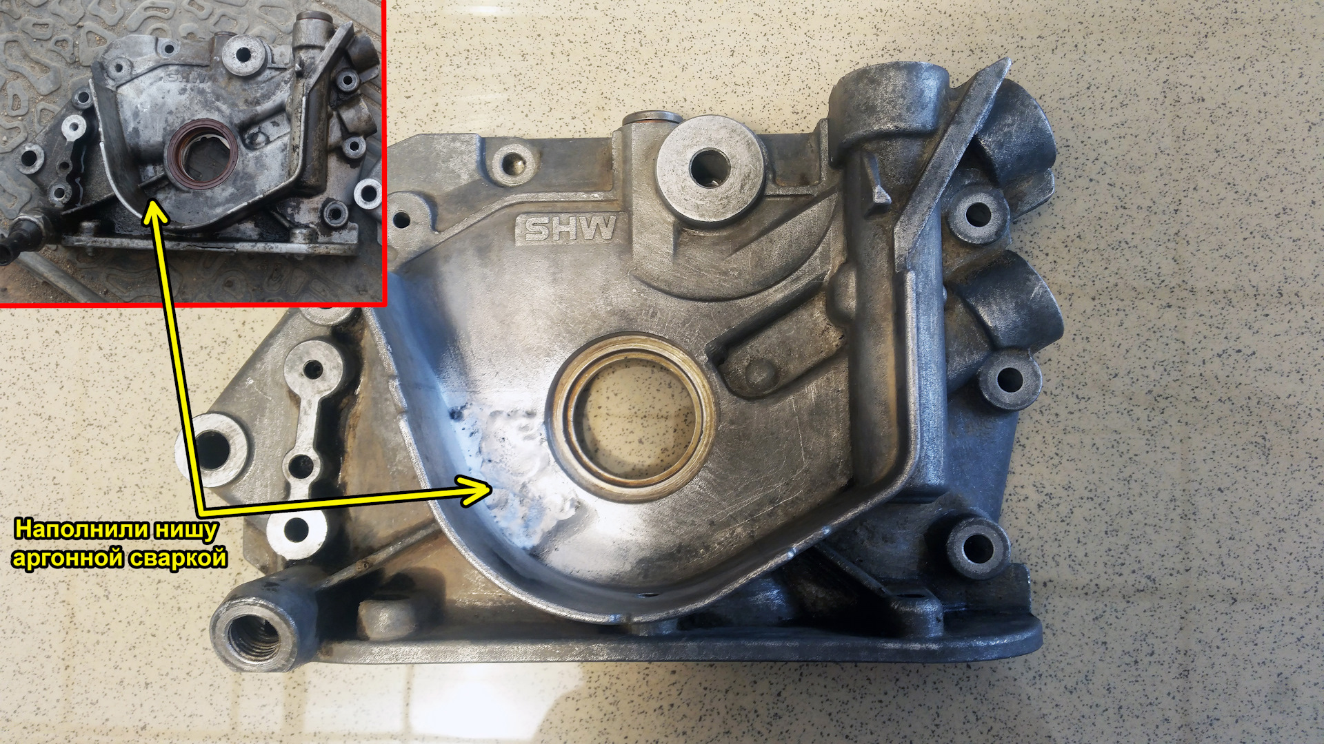

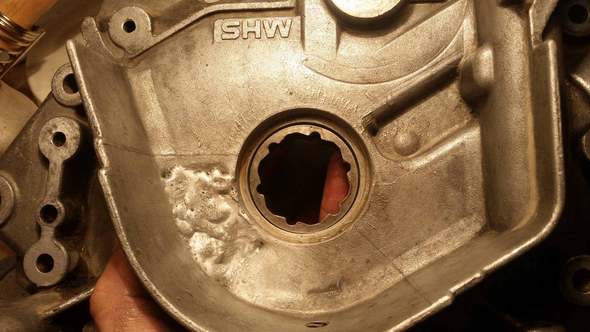

Далее оставалось удалить старые шестерни маслонасоса v6 и доработать его корпус для установки в него шестерен масляного насоса z18xe.

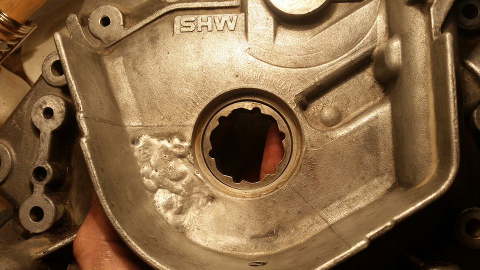

Перед расточкой корпуса, несу масляный насос v6 аргонщику, тот наваривает аргоном полость с лицевой стороны для того, чтобы при расточке в глубину не получить дыру в корпусе. (Просил аргонщика сделать без раковин, но увы, аргонщик этого сделать не смог. Работе насоса это конечно не мешает, но выгядит неэстетично).
Далее отдаю масляный насос фрезеровщику, чтобы тот расточил корпус, увеличив в диаметре посадочное для шестерен из 71мм штатной шестерни до 74мм под шестерню z18xe.
А так же углубить посадочное на 5.5мм.
В условиях моего города нормального фрезеровщика найти не удалось, поэтому местный фрезеровщик кое как все сделал, но после него пришлось полировать корпус насоса и притирать шестерни к корпусу самостоятельно.

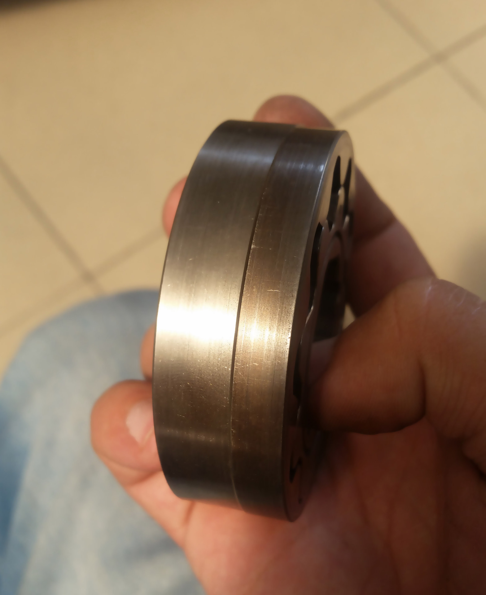

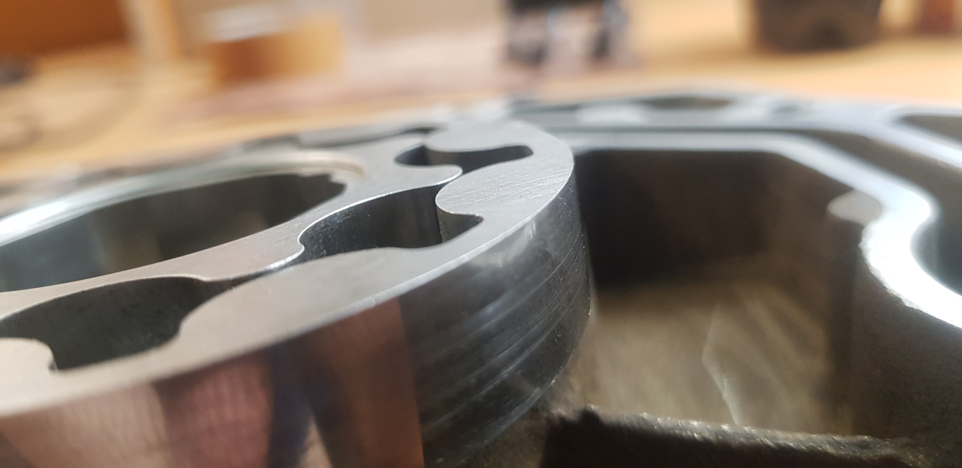

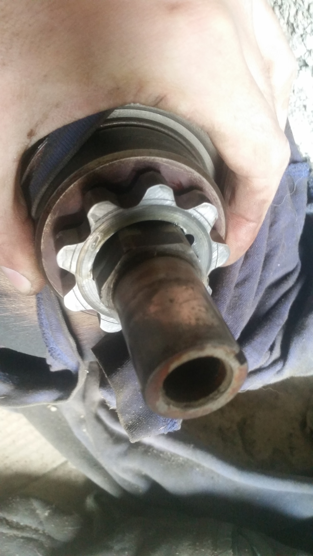

На внутренней шестерне насоса z18xe есть бортик, который полностью не удалял, а только сточил немного пару мм, чтобы борт сильно не торчал наружу и не упёрся в металлические кольцо, на котором сидит внутренняя часть сальника коленвала. Борт нужен для того чтобы отцентрировать малую шестерню внутри корпуса насоса v6 (такой же борт центрирует малую шестерню на насосах 1,4 1,6 1,8 двигателей).
Для чего это нужно? Как писал выше, внутренняя шестерня на посадочном к коленвалу v6 имеет шестигранник, который по размеру чуть больше. Так вот, если удалить бортик полностью, и сделать шестерню плавающую, подобно шестерёнкам v6, то можно получить смещение внутренней шестерни, что чревато потерей центровки.
Если кому-то все же захочется удалить центральный борт, тогда подумайте о том, как внутреннюю шестерню посадить на коленвал более плотно.

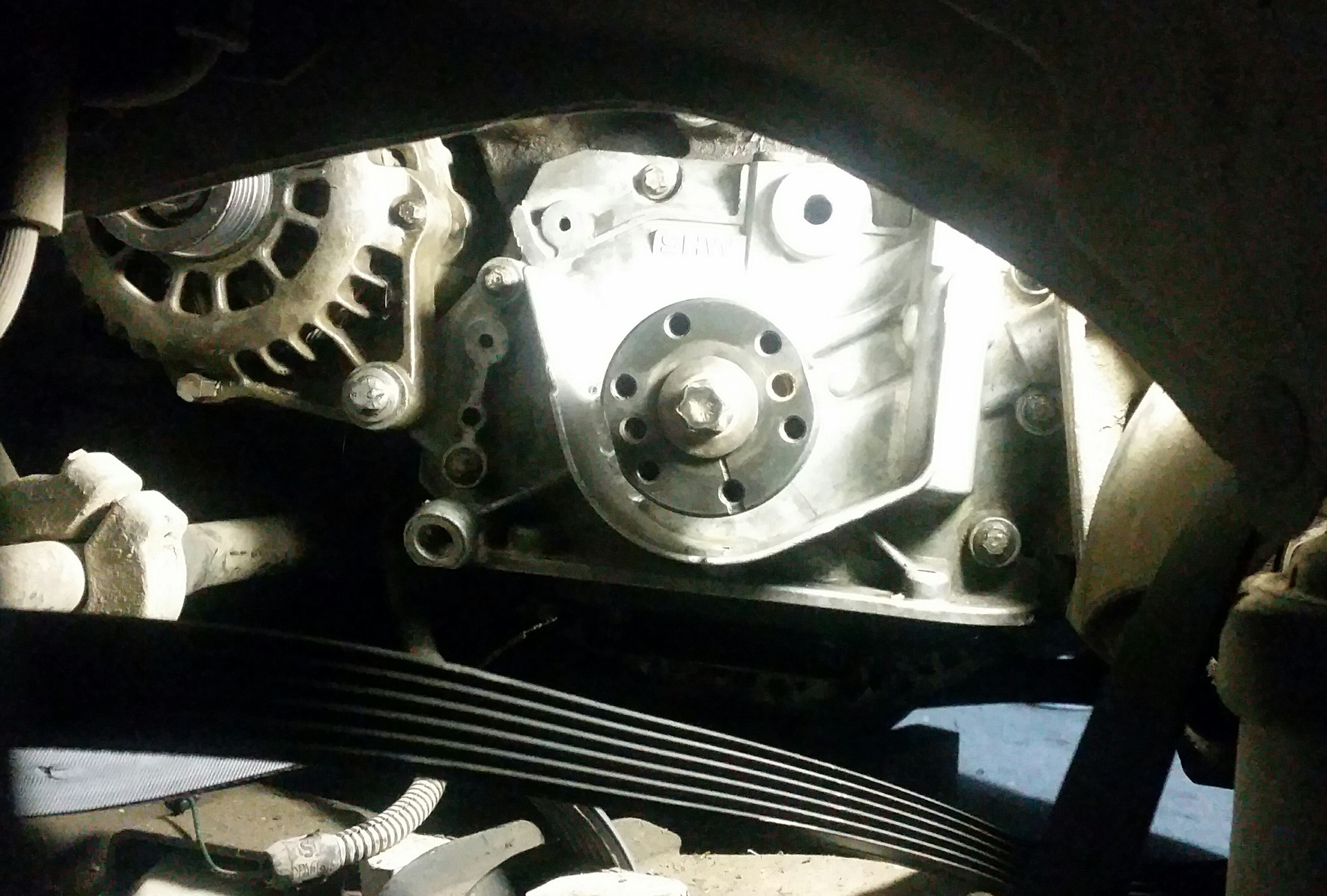

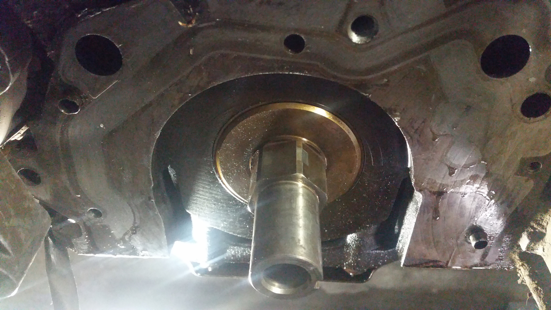

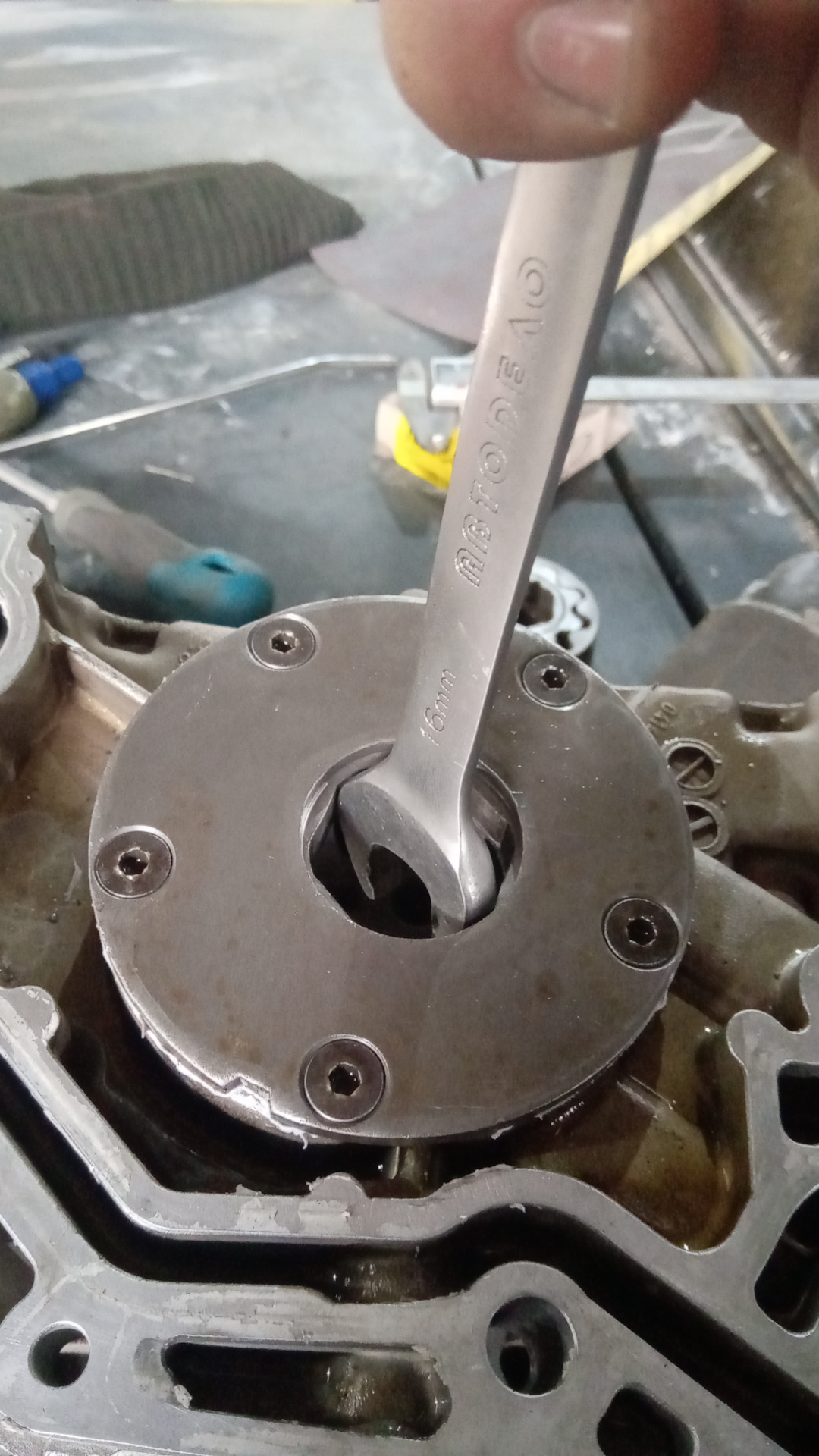

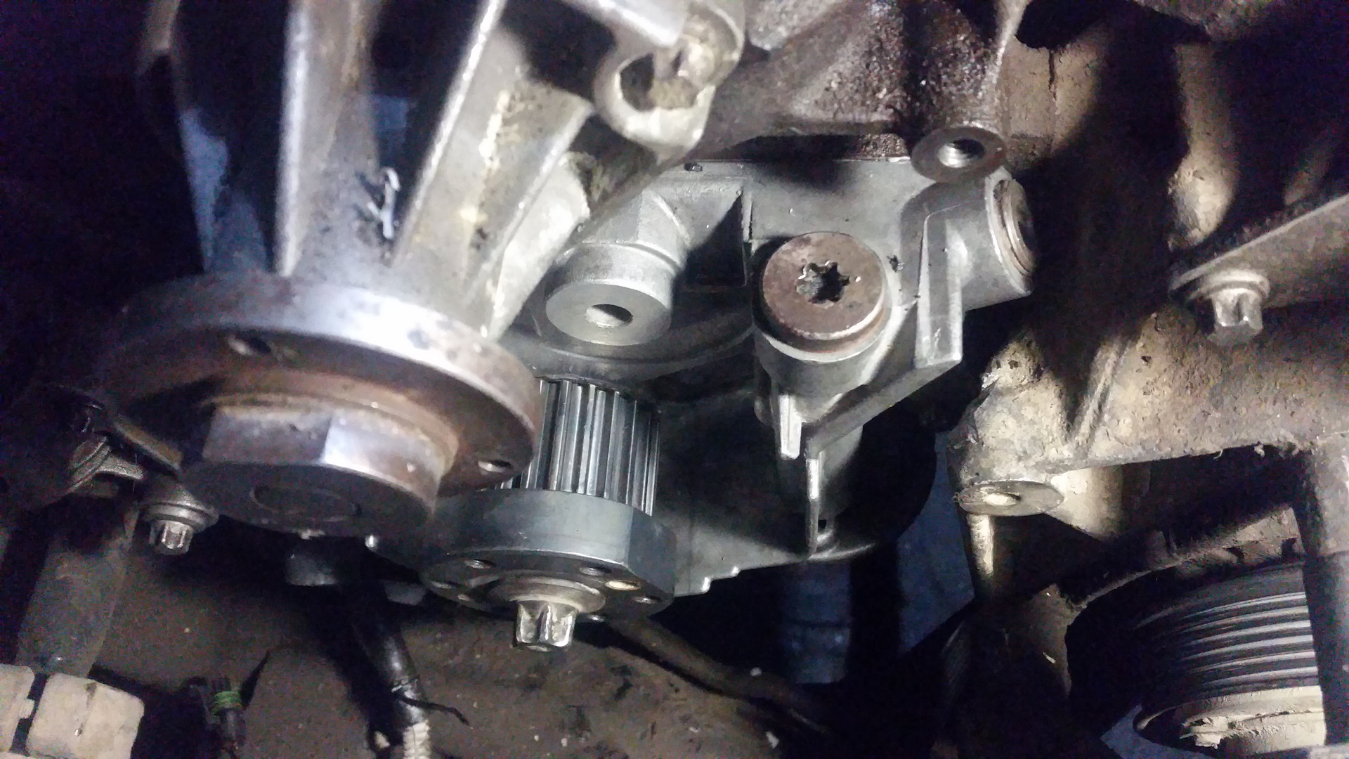

Далее установка модифицированного.
Все установлено и отлично работает.
Итогом очень доволен. Мотор заработал гораздо тише.
Гидрокомпенсаторы перестали тарахтеть и с каждым днем мотор работает все тише и тише.

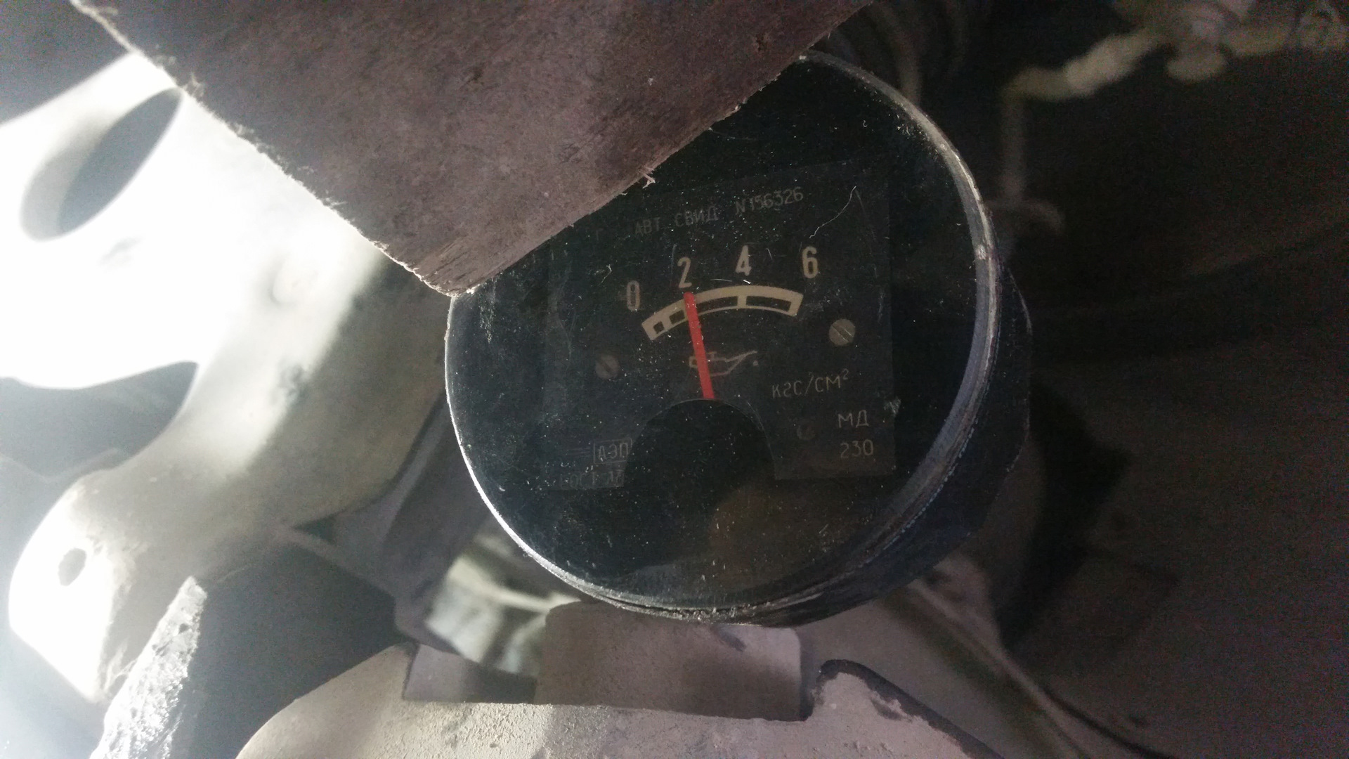

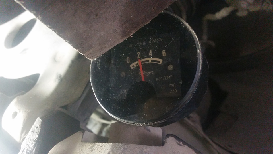

Ps. Замеры давления масла после получасовой поездки, на холостых при температуре двигателя 95 градусов:
До переделки насоса +-1.5 кг/см²
После переделки насоса +-2.2 кг/см²

2. Подумать как плотнее посадить на коленвал v6 внутреннюю шестерню от 1 8, так как внутренняя шестерня имеет чуть больший диаметр на посадочном к коленвалу. После этого можно будет удалить борт внутренней шестерни полностью и сделать ее плавающей как на на в6 без потери центровки.

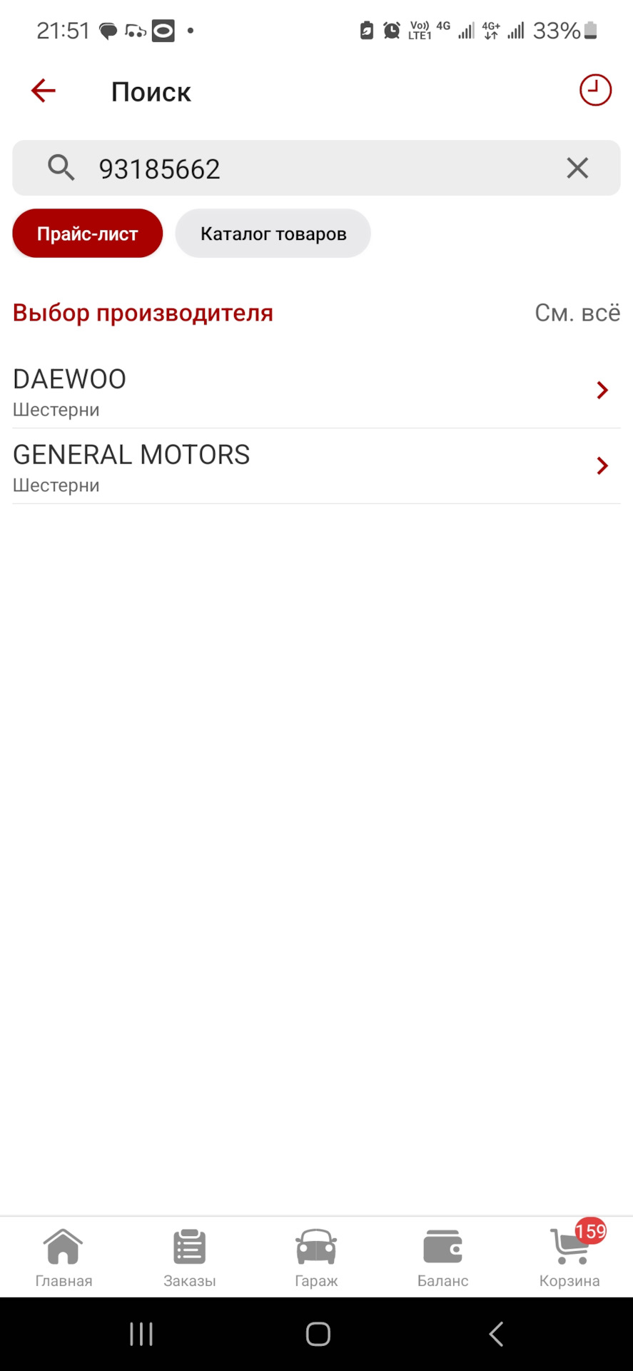

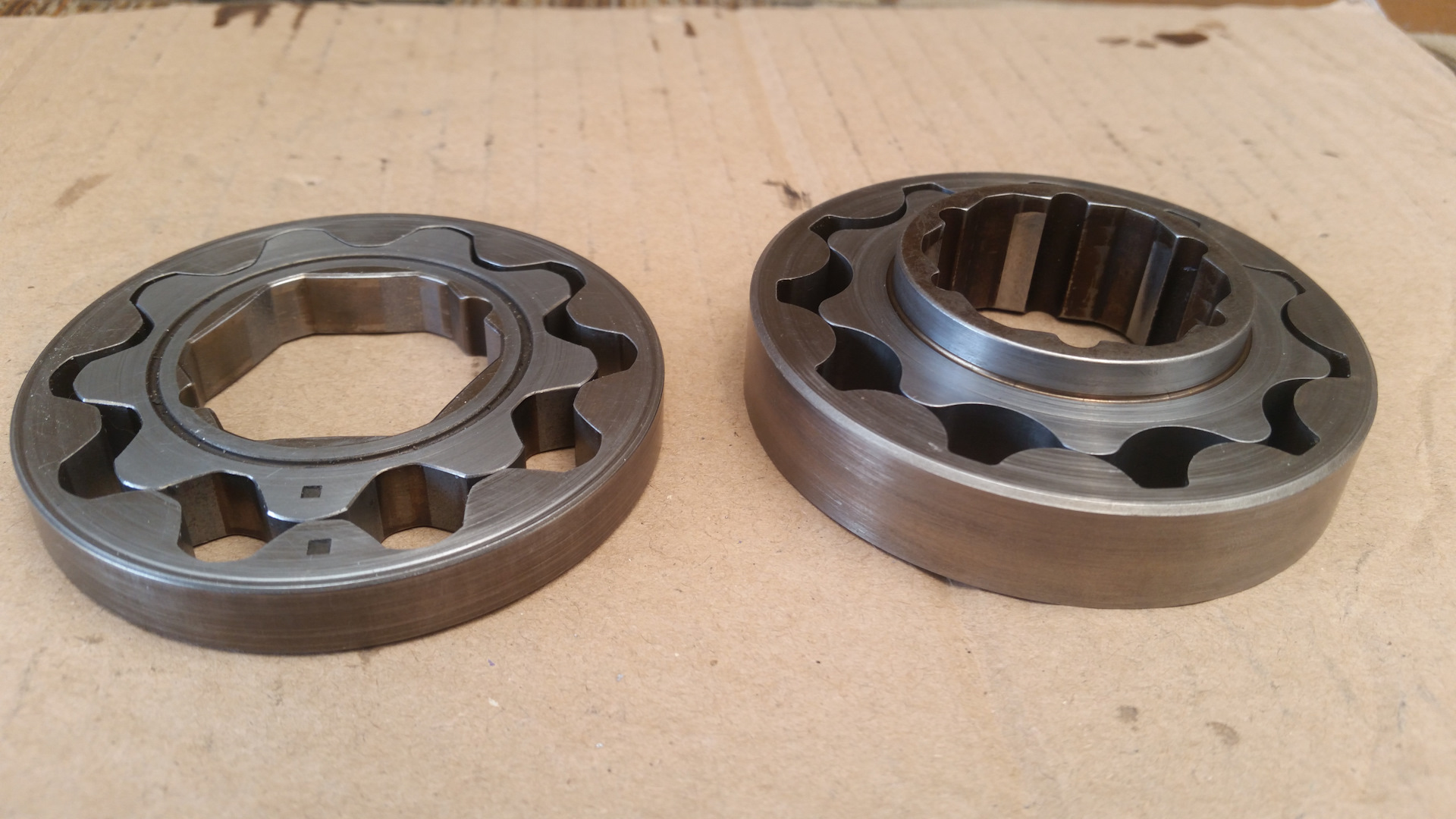

Как позже выяснилось, существуют у опеля более подходящие шестерни для переделки масляного насоса v6 x25xe x30xe. Шестерни с двигателя z18xer. Их размеры более приближены к v6, как центральная так и наружная шестерня, и эти шестерни отвечают всем критериям описанным выше. Плюс к тому же их можно купить отдельно новыми.
General Motors 93 185 662
Настоятельно рекомендую использовать их при доработке масляного насоса V6, так как для их установки требуется минимум переделок, и центральная шестерня садится на колено v6 как родная.
Это применимо для насосов РЕСТ (после 97 года)
Ещё один вариант починки масляного насоса ДОРЕСТ (до 97 года), это использование шестерёнок с масляного насоса от Daewoo Nexia с толщиной шестерёнок 9.5 мм (против 9мм у v6).
Последние два фото. Слева нексия, справа x25xe.

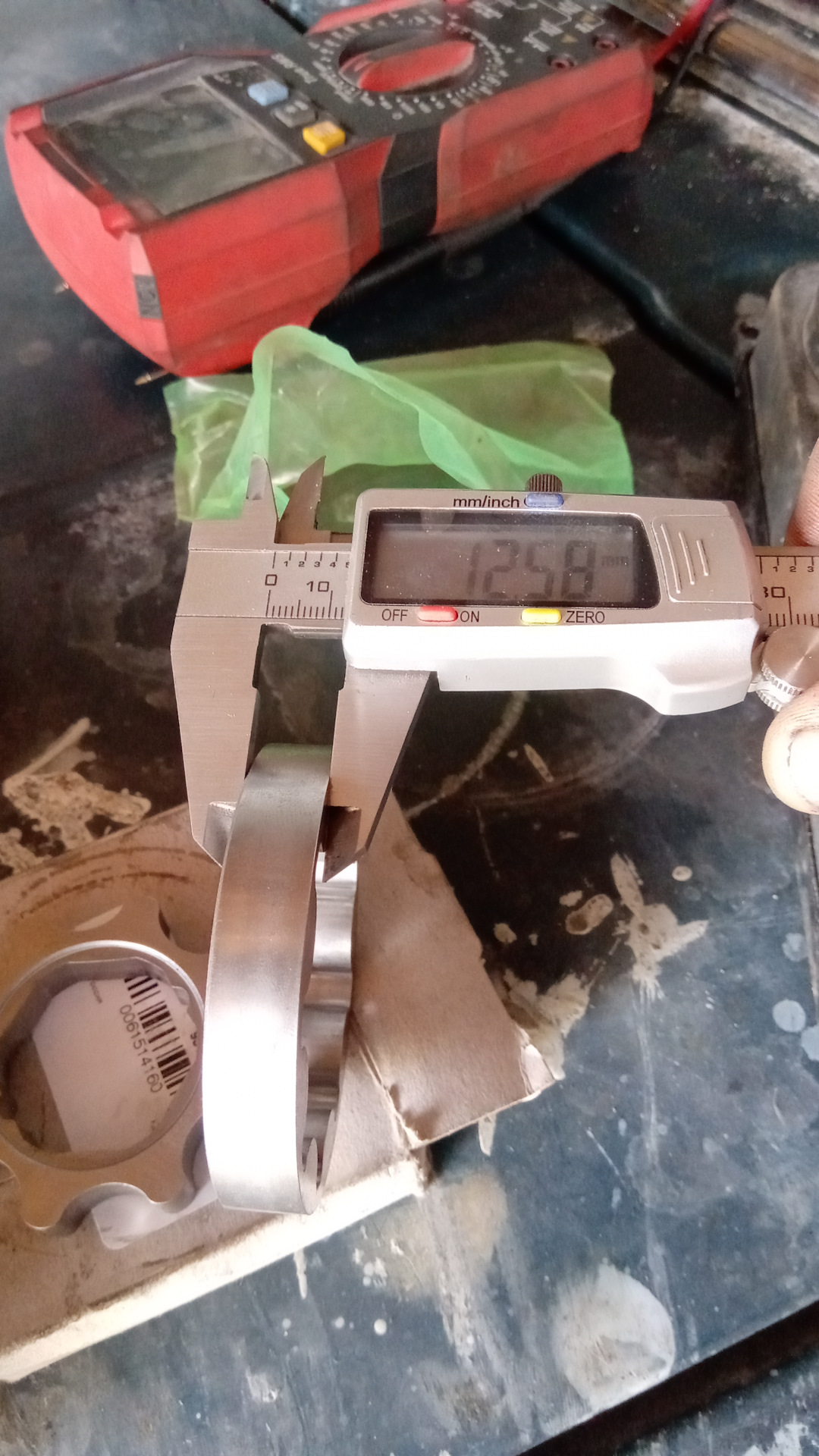

Приветствую! Подскажите пожалуйста, . Заказал по указанному номеру…662 шестерни. Получил, всё огонь, но толщина 12,5 мм! Возвращать или это нормально? Заранее благодарю.
Привет. Да все правильно. Шестерни от 1.8 толстые. Под них нужно подгонять насос
Понял спасибо, но речь шла о 14мм а тут 12,5?
14 мм это шестерни от насоса z18xe —конструктивно менее подходящие для переделки. По этой причине рекомендуеся использование шестерни от z18xer 12.5мм
Всё понял, благодарю!

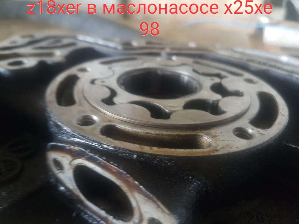

Добрый день. Как я понял Z18XER и Х25ХЕ наружные диаметры одинаковые, разница только в высоте? И на нексии наружный диаметр такой же как на Х25ХЕ? Или я не внимательно что то прочитал.
Шестерни от Нексии можно использовать как ремонтные для x25xe с насосами старого образца (до середины 97 года).
Шестерни от z18xer используются как ремонтные для x25xe с модернизированными насосами с 98 года и моложе.
Наружный диаметр больших шестерёнок примерно одинаковый у всех. Разница только в высоте.
Шестерни от Нексии разные бывают, под шлиц, как на фото, и под шестигранник, как родные. Интересно как будет себя чувствовать шестерня с фото с таким малым пятном контакта
Добрый день! Что за метки на звёздочках? Нужно ли их выставлять при сборке насоса? Или это "Верх", "Низ"?
Привет. Это просто верх низ.
Ок! СПС!

Здравствуйте помогите определится купил шестерни z18xer толщина у них 12.50мм! А у маего до ристает размер ровно 11.00мм толщина стоит ли заваривать зади чтобы эти поставить?
Привет.
Наверно лучше заварить, иначе слишком тонкая стенка останется.

А если такие поставить?У них только в глубину доработать вроде достаточно.93185662.Это от z18xer
Визуально похоже что шестерни подходящие. Но в живую пока что не видел таких.

До переделки насоса 1.5 кг/см²
После переделки насоса 2.2 кг/см²

После обработки шестерён, кольцо под сальник встаёт на свое место.

Замерил сегодня давление.
Сразу при заводке на холостых 850 об/мин — 6 единиц.
При 90 градусах, на холостых 734 об/мин давление — 2.5 единиц.
При 97-99 градусах, на холостых 734 об/мин, вентиляторы работают +- 2.3 единиц
Хороший результат . Эффект получен
X30XE
Эмммм…
А почему такие высокие холостые обороты на прогретом двигателе?
От 500 до 650 об/мин это норма для наших моторов.
У меня 620 об/мин
Без понятия. У меня ЭБУ на прогретую держит холостые 730+-.
Oхрененно.
Крутая работа.
Осталось узнать давление открытия редукционника и начать думать ;)

Идея супер . Но… насосов было 3 вида а не 2 . 2вида на дорест 1 из них с широкими
Мне дорест с широкими шестернями ни разу не попадался. Интересно бы глянуть фотографии, как он выглядит.
. Тоже мучался . Запись есть с номерами
Увидел.
По сути корпус старого насоса с шестернями от рест насоса.
Да
X30XE
Увидел.
Что же это получается, можно в рест насос купить шестерни 93 185 662 и ни чего не протачивать?
Запутался несколько я.
В теории, сильно изношенный рест насос могут обновить данные шестерни.
Но, как показывает практика, все же надо допилить насос.
что-то у меня так зачесалось это проверить, но глянул на авито, рест насосов няма
triba51
Где посмотреть
Кого?
Запись про насос вестимо…)
Ооо через приложуху сишу не умею ссылки вставлять . Гдет в бж у меня
поискал, не нашел (

Чем ухудшилось грм?
Так как ролик перенесли правее, то обхват ремнем шестерни коленвала где то на 55-60%, когда как на дорест обхват 70-75%
Больший обхват шестерени колена даёт меньший износ как ременю так и шестерне. Меньше вероятность перескока зубьев. Более надёжный узел получается.

Ну это первый вариант.
А так ещё три насоса в запасе.))
Отличная тема. Главное, чтобы остаточной толщины плиты хватило. И ещё, лайфхак от саабоводов, лить масло 5w-50…
Остаточной плиты в одной части не хватало. Пришлось наварить аргоном
zazik86

Вот это подход. Инженер по любому!;) интересно что даже у меньшего z18 а шестерня шире чем у V6 движка. Хотя V6 на холостых низко работает и ему явно не помешает производительный насос.
Интересно, что самые мелкие шестерни оказались именно у дорест V6 мотора))
Насос с чума под балансиры имеет такие огромные шестерни, внешняя шестерня по диаметру превосходит диаметр расположения болтов задней крышки V6 маслронасоса.
Вот это понимаю насос))
Ого. А дорест чум под полный коленвал там не такой большой?
Возможно такой же. Я просто уже не помню как они выглядели.
Тот, что у меня в гараже лежит, с овальным маслоприемником, такой вроде и на турбовые чумоподобные 2.0 ставили. Хотя точно не уверен. Если кто шарит, пусть уточнит.
