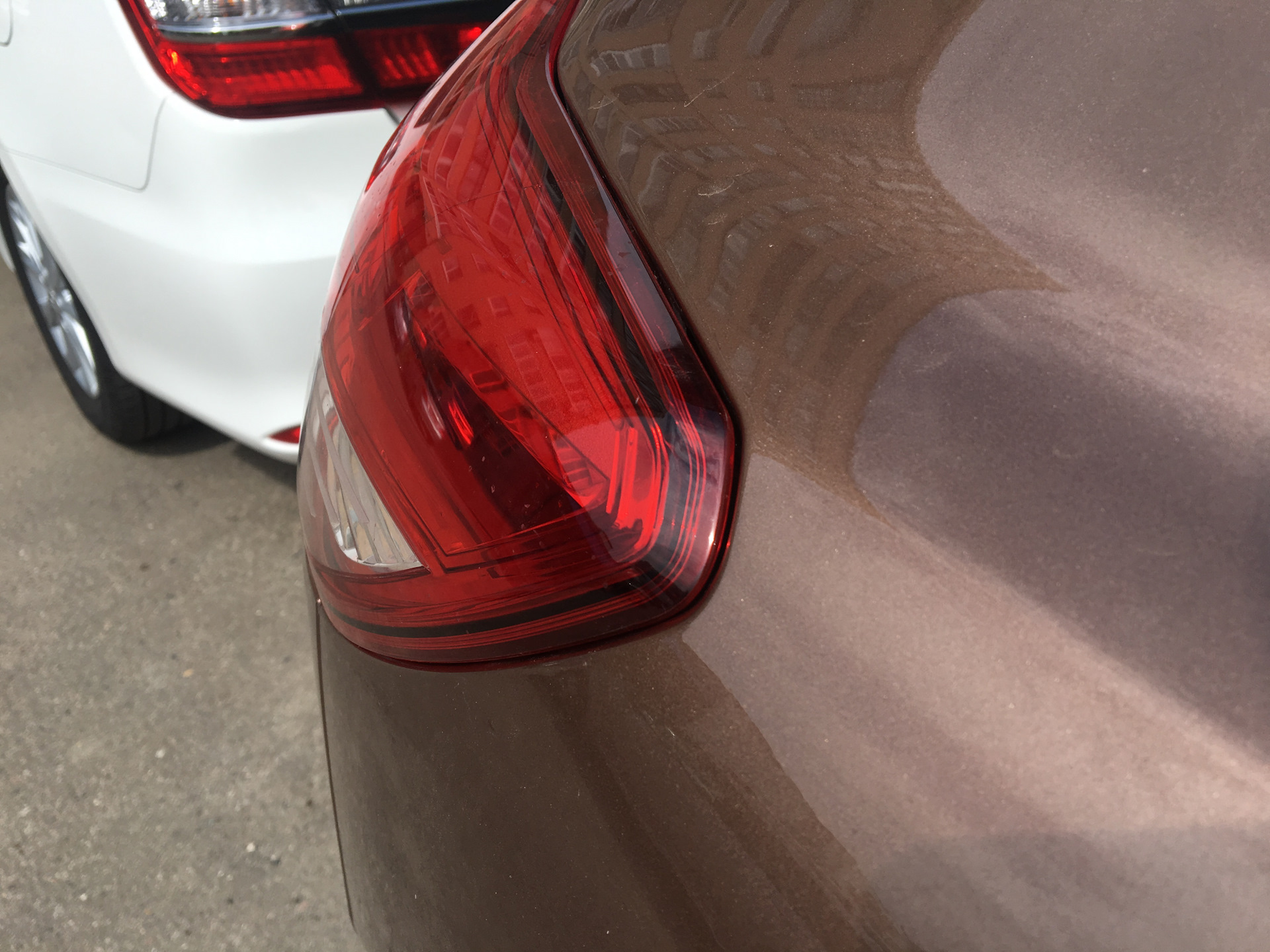

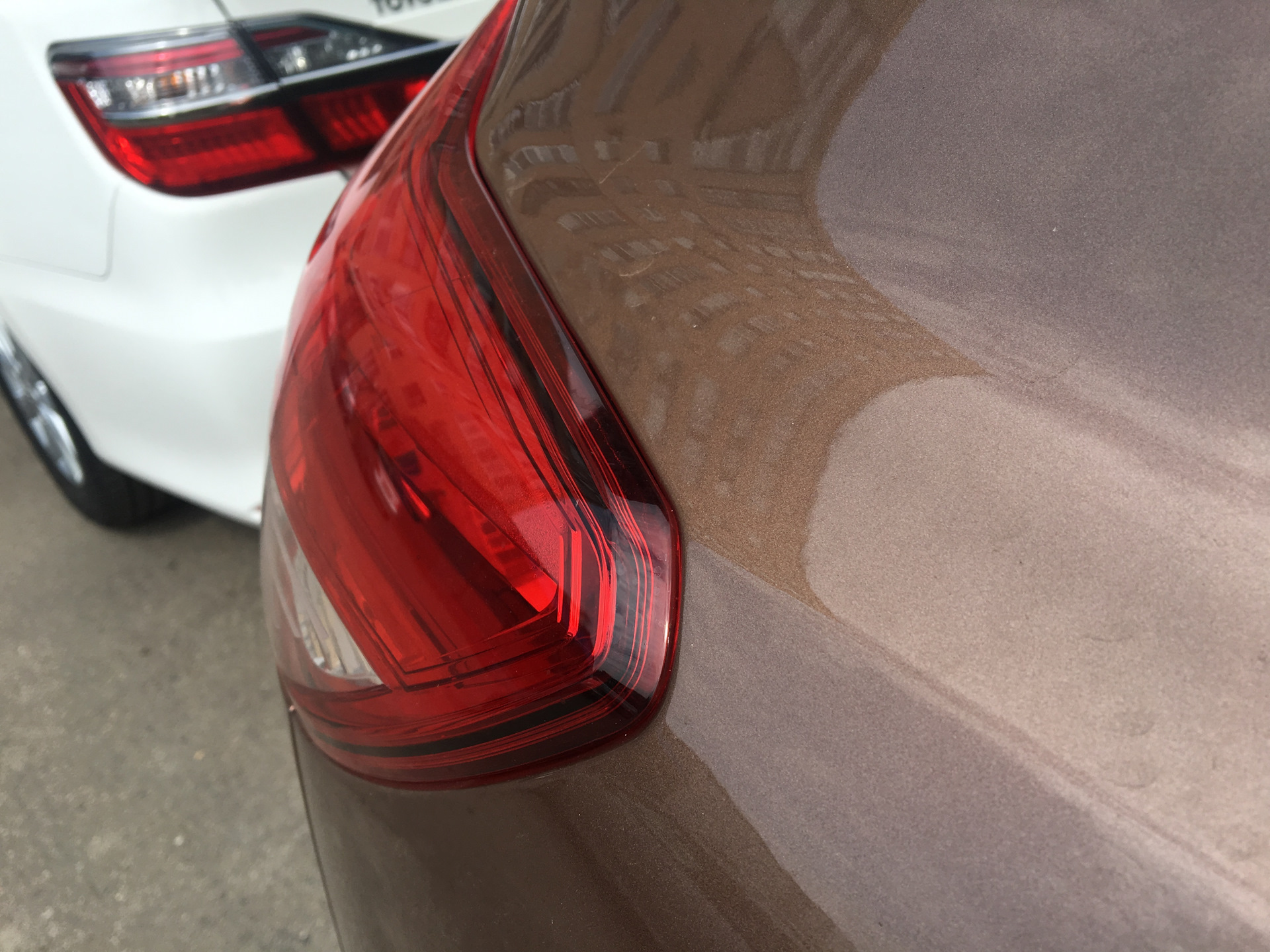

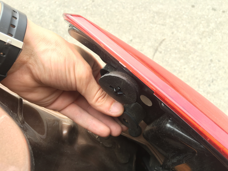

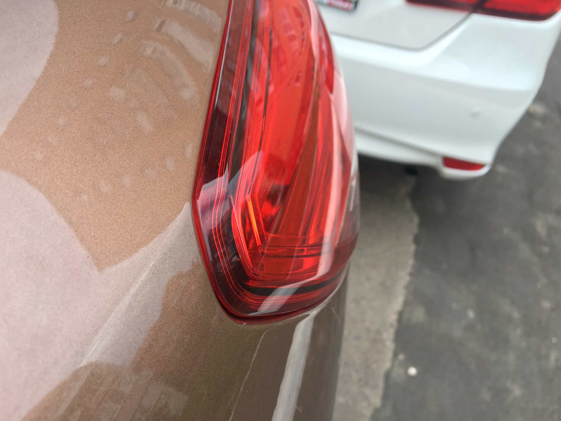

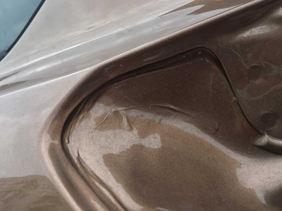

Через пару дней после покупки Икса, я обратил внимание, что задний левый фонарь у меня поскрипывал, при нажатии на него. Не заморочился, чуток ослабил затяжку барашка, что внутри багажника, и подтянул назад. Скрип ушел. Но через месяц опять начал появляться. Решил это дело не оставлять, и разобраться раз и навсегда. И очень вовремя, я бы сказал! А вообще надо было не тянуть и сразу это сделать.
Внимание всех владельцев X-ray, особенно у кого зазоров на задних фонарях в передней части почти нет!

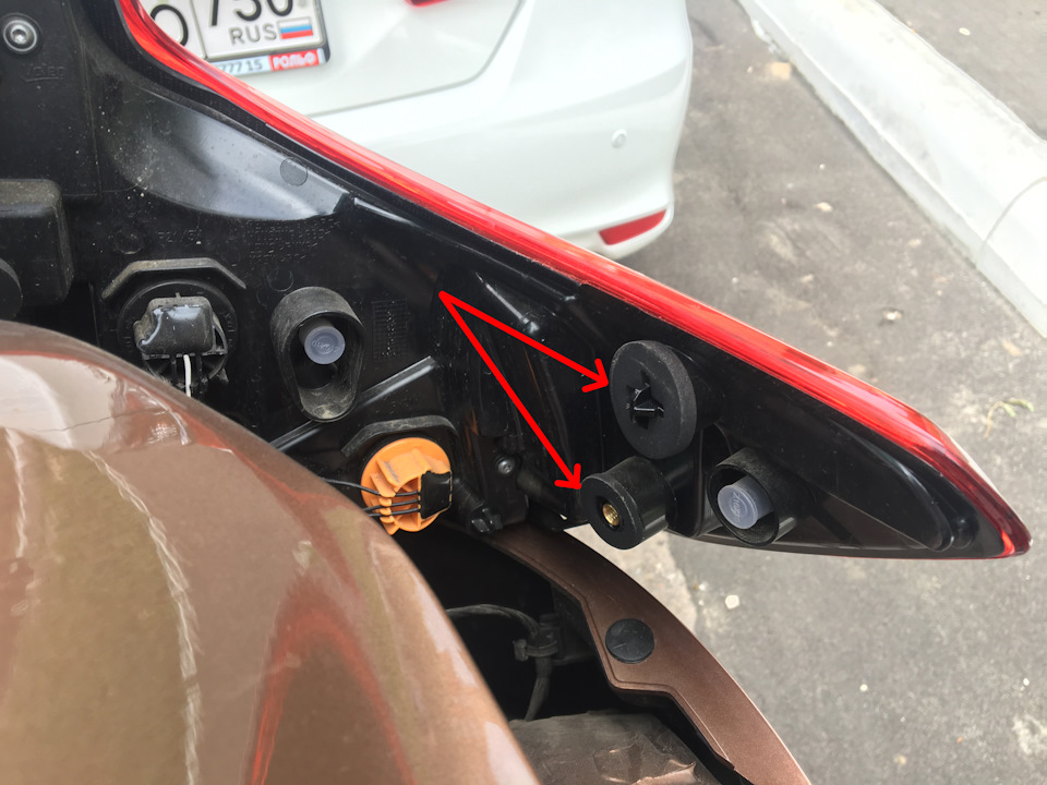

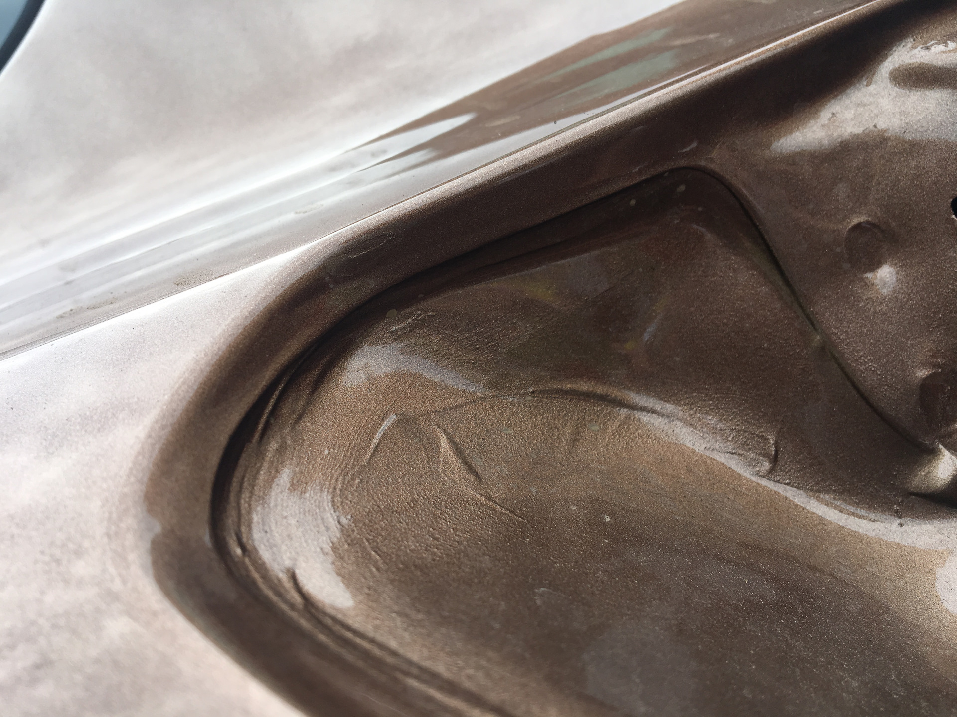

Откручиваем фонарь, и видим такую вот картину.

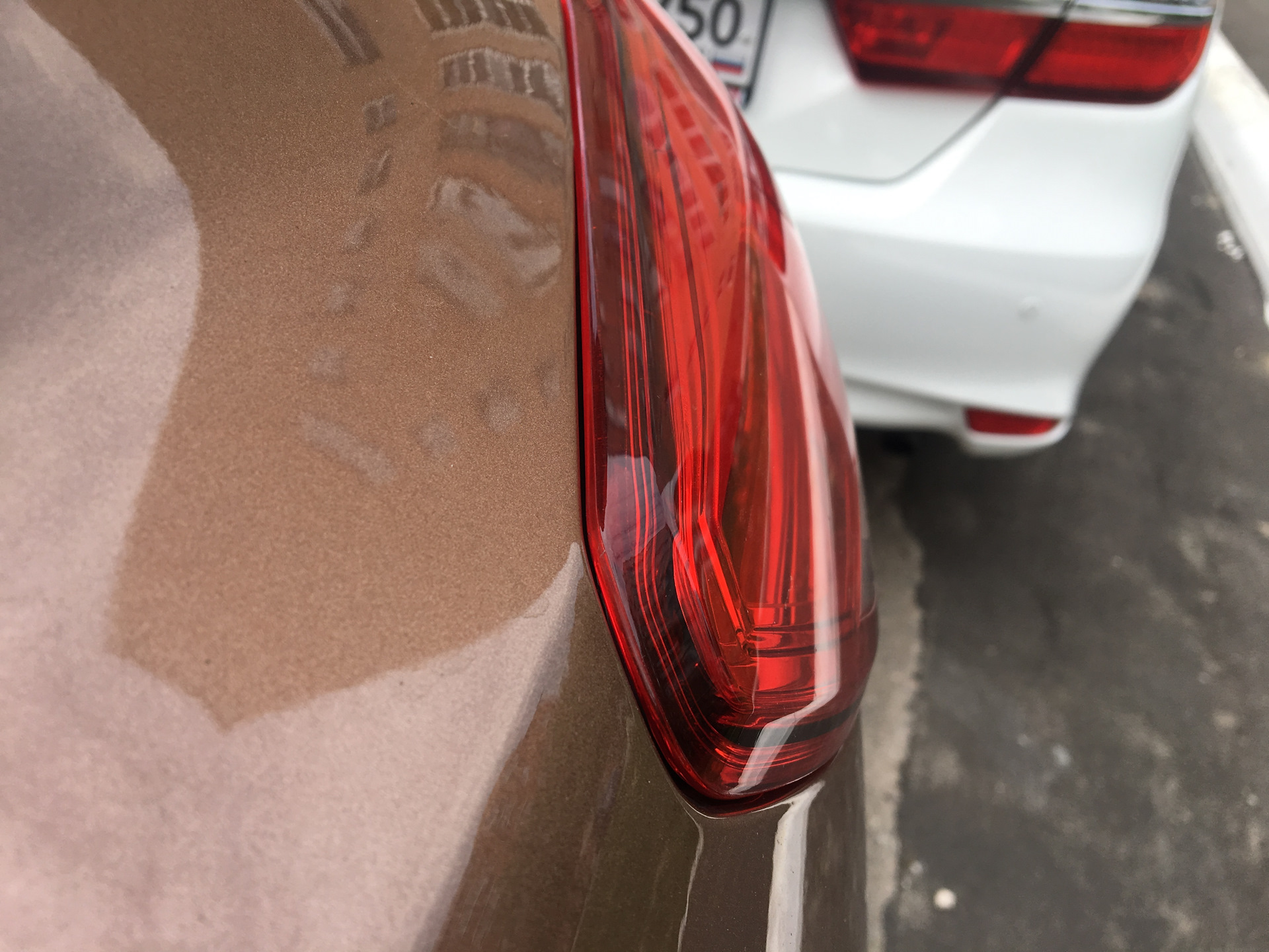

И самое опасное то, что пока вы не снимите фонарь, эти потертости не видны снаружи. Так что можно довольно катать годик, два, а потом увидеть жучка, который может вылезти уже наружу, и это будет уже другая ситуация)

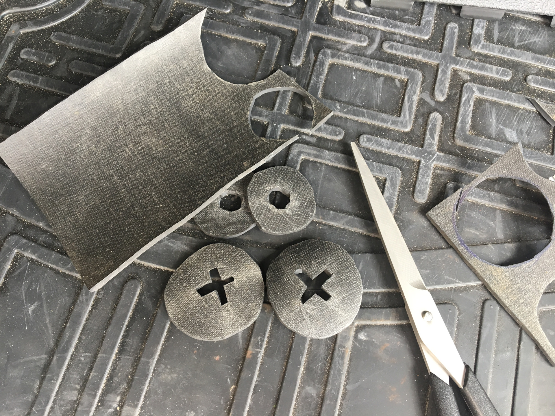

Посмотрев фонарь, находим способ устранения.

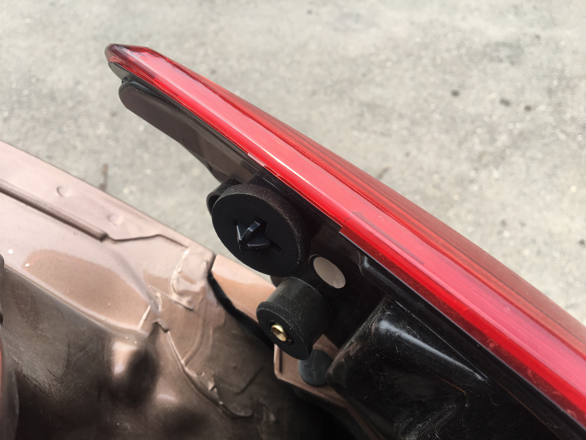

Ставим их поверх старых, ставим фонарь на место. Затягиваем.
К слову, этот фонарь вообще не скрипел, и вел себя молодцом. Не зная данной ситуации, я бы вообще туда не полез.

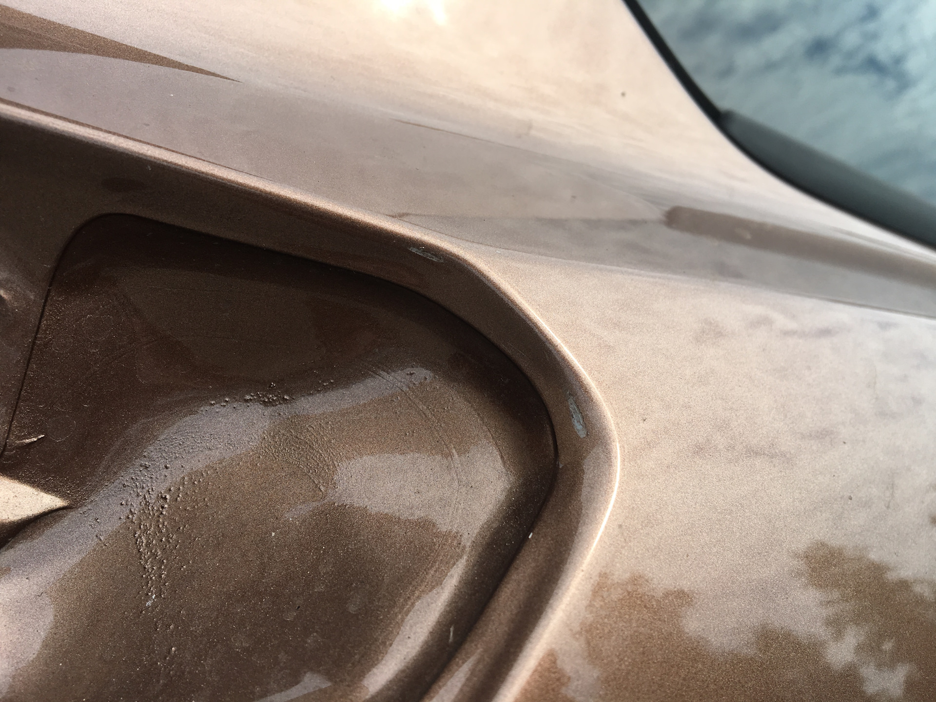

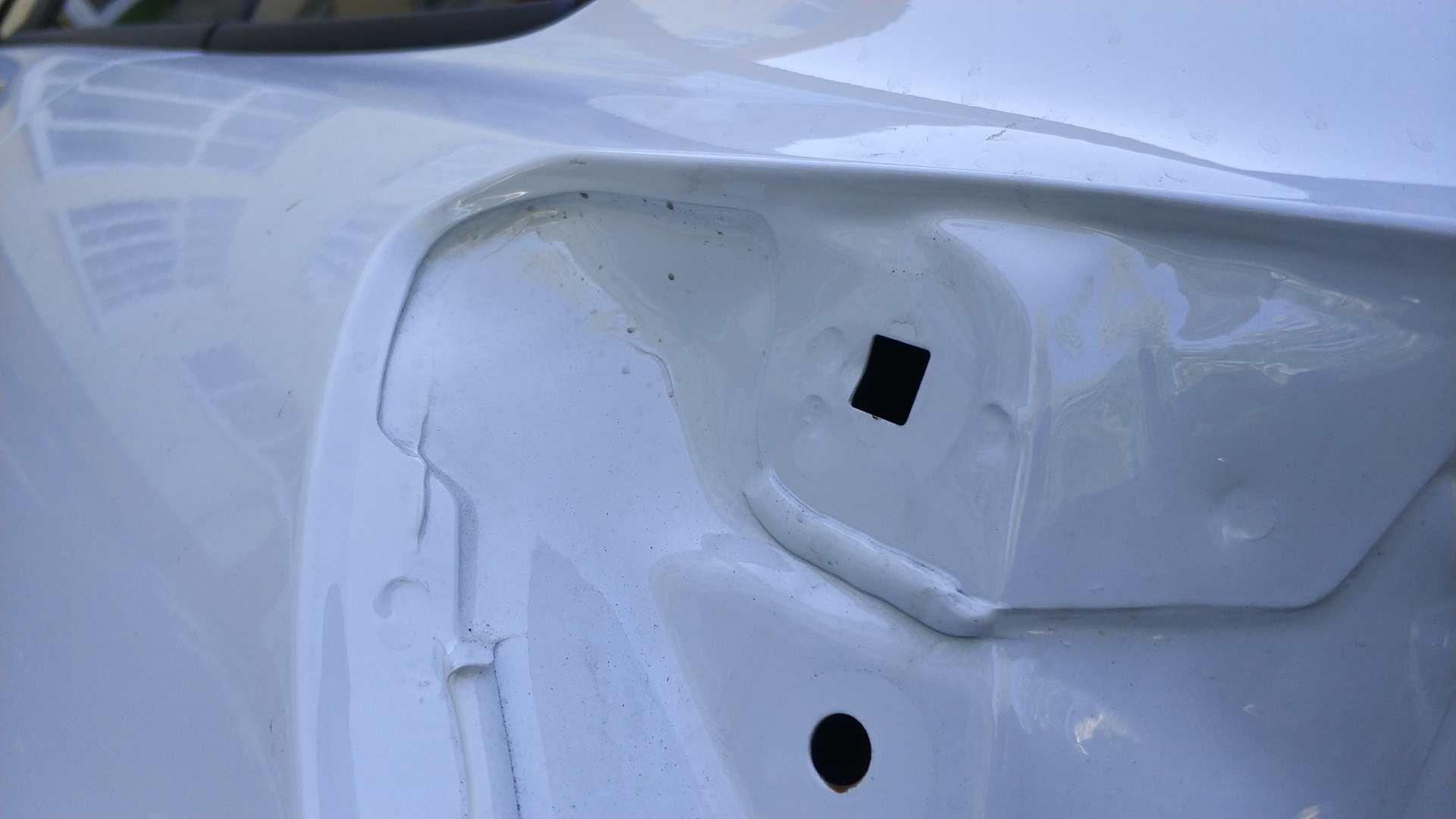

Откручиваем. И офигиваем!

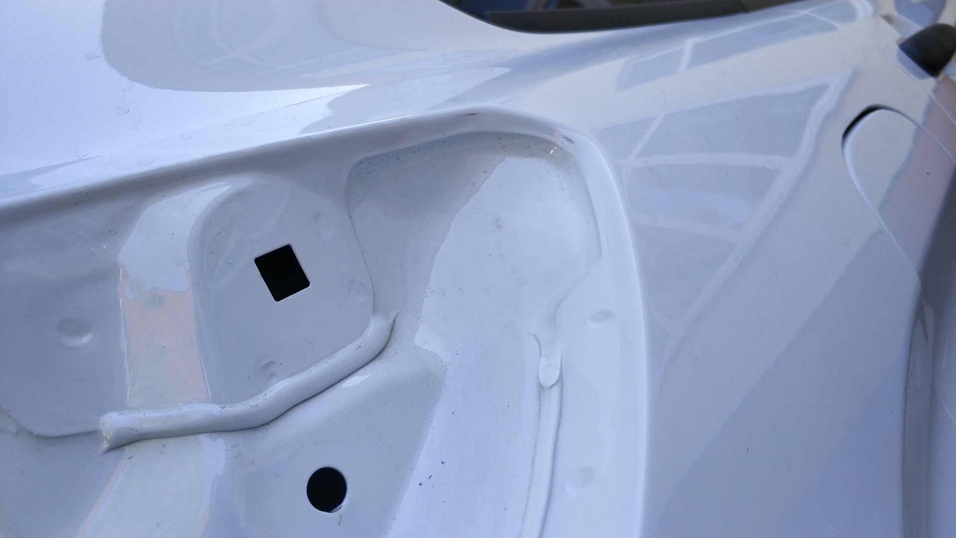

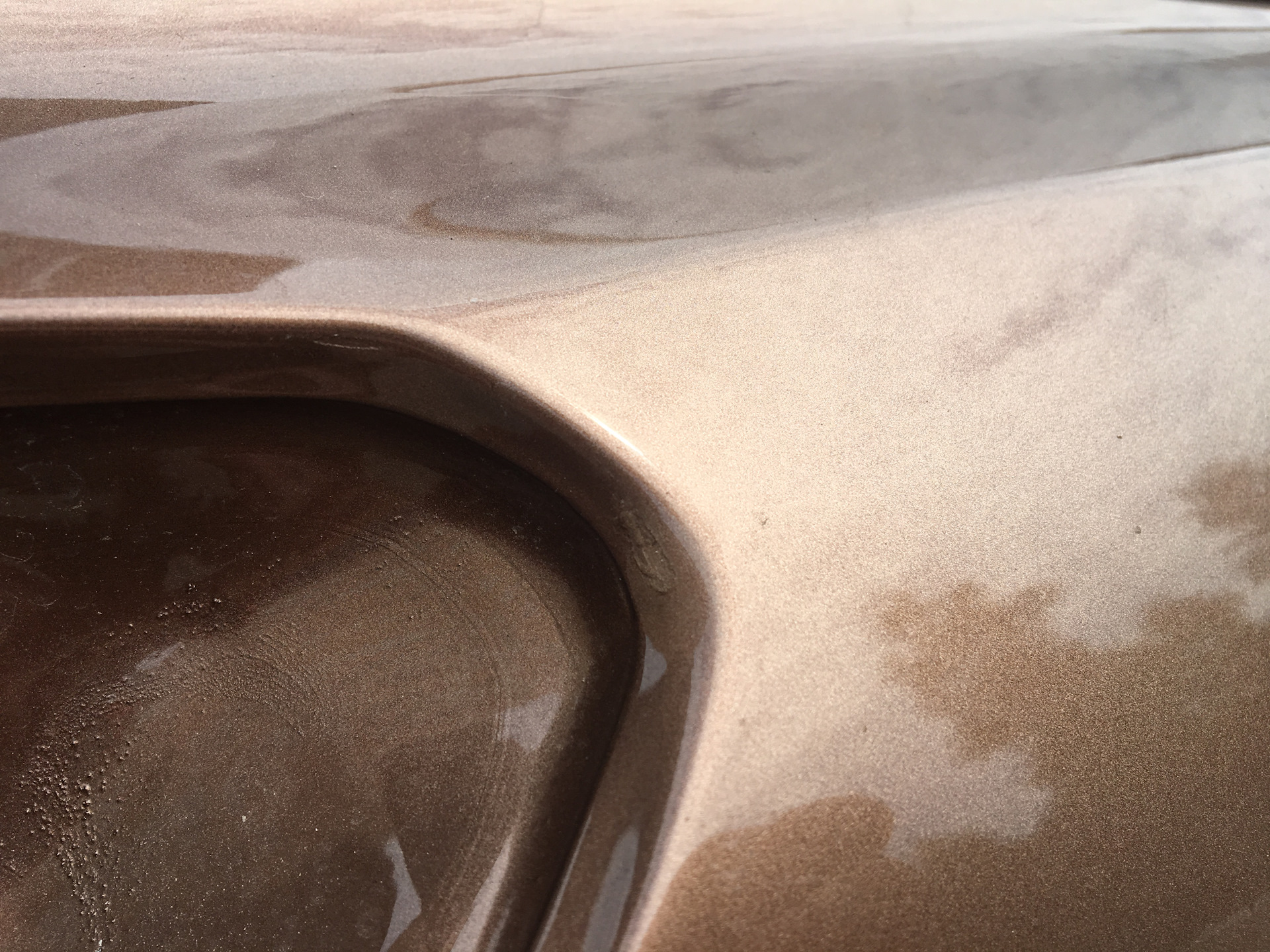

И кстати посмотрите на офигенное качество покраски. Понятно что этого не видно снаружи, но блин, они там что, в грязном пыльном гараже красят вручную? Что за грязь под краской?

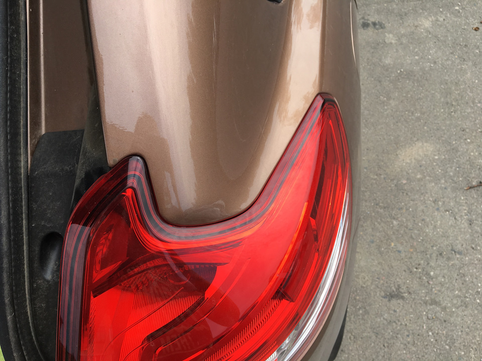

Потертости на фото кажутся большими, так как снимал почти в упор, на деле они всего около 5 мм длинной. Хорошо вовремя заметил и устранил. На все про все ушло минут 15-20.
Зазоры теперь ровненькие, ничего не крипит, и самое главное я теперь спокоен, зная что все теперь в порядке)

Как снять фонарь?
Откручиваем со стороны багажника барашек и снимаем фонарь.

Поверх заводских.
Проверю. А может проще шлифануть фонарь в этом месте где трет? Резинка по толщине какая?
Шлифовка фонаря не сделает равномерного зазора.
Понял, спасибо. Ещё по толщине резины подскажи.

Посмотрел! Левая все ок . Правая одна протертость есть миллиметра 3 .Подложил резинки все ок стало .

а то место где Х образный штырек, там же застежка на нем, новая резинка не мешает крепить фонарь?
Ничего не мешает, все встало как родное.
