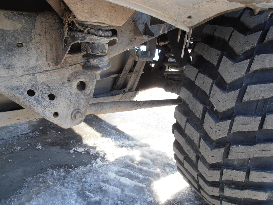

Но однажды я снял на видео, как едет машина, с видом под днищем и заметил, что задний мост дёргается при трогании и остановке. Из салона это сопровождалось ударами. По видео стало понятно, что сайлентблоки продольных тяг моста износились и требуют замены. Но от "проынссионалов" я слышал другие причины — "суммарный люфт трансмиссии", "износ шлицевой части кардана" — про удары, и "резина мягкая", "амортизаторы под замену" — про раскачку. Один "эксперт, поездивший на многих крузаках и знающий из как свои пять" — вообще шокировал своими познаниями — "удары — из-за гидротрансформатора", и воет не мост, а акпп (лол).
Спрашивая на форумах, всё ли в порядке с шинами, один добрый человек на прадо-клубе сказал, что раскачка именно из-за сайлентблоков продольных тяг, и оказался прав.
Но к настоящему времени езда на изношенных сайлентблоках привела к тому, что подразбило крепления тяг на раме, что позволило профессионалам, которые не увидели этого вовремя, заработать на слесарных работах, приварив к ушам шайбы, чтоб не болтало.
При этом были заменены все болты и гайки в этом узле. Прежние не смогли открутить.

я не очень шарю, но все ровно не понятно как сайлент блоки могли влиять на расскачку, этож по сути шарниры
Эти сайлентблоки держат крепления тяг моста к раме. а мост ведущий и неразрезной. и из-за уставших сайлентблоков мост болтался во всех направлениях. На ямах получалось что левое колесо моста выходило впереди правого и наоборот, по очереди.
Вдобавок при старте и торможении мост ходил вверх-вниз, что разбивало кардан и редуктор. Это видно во второй половине видео, когда камера смотрит назад на мост.
