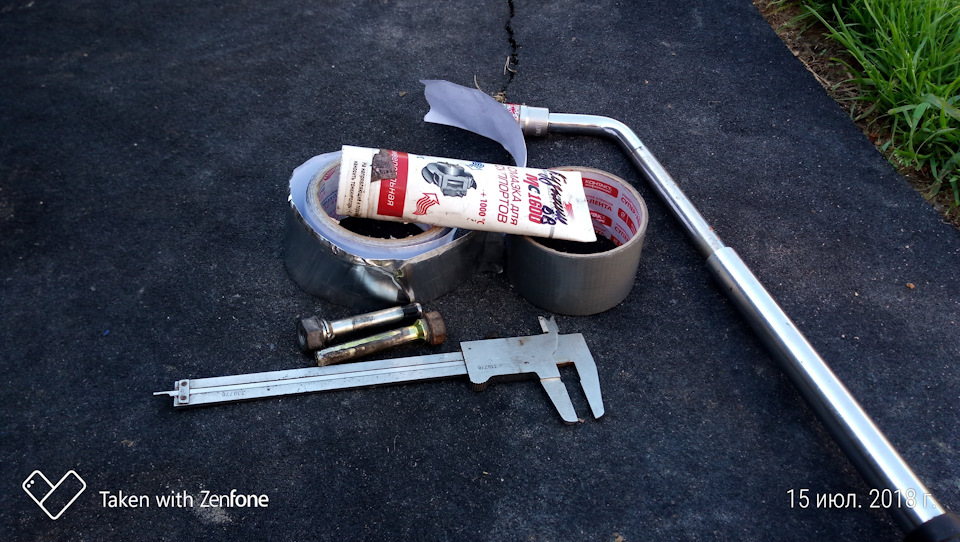

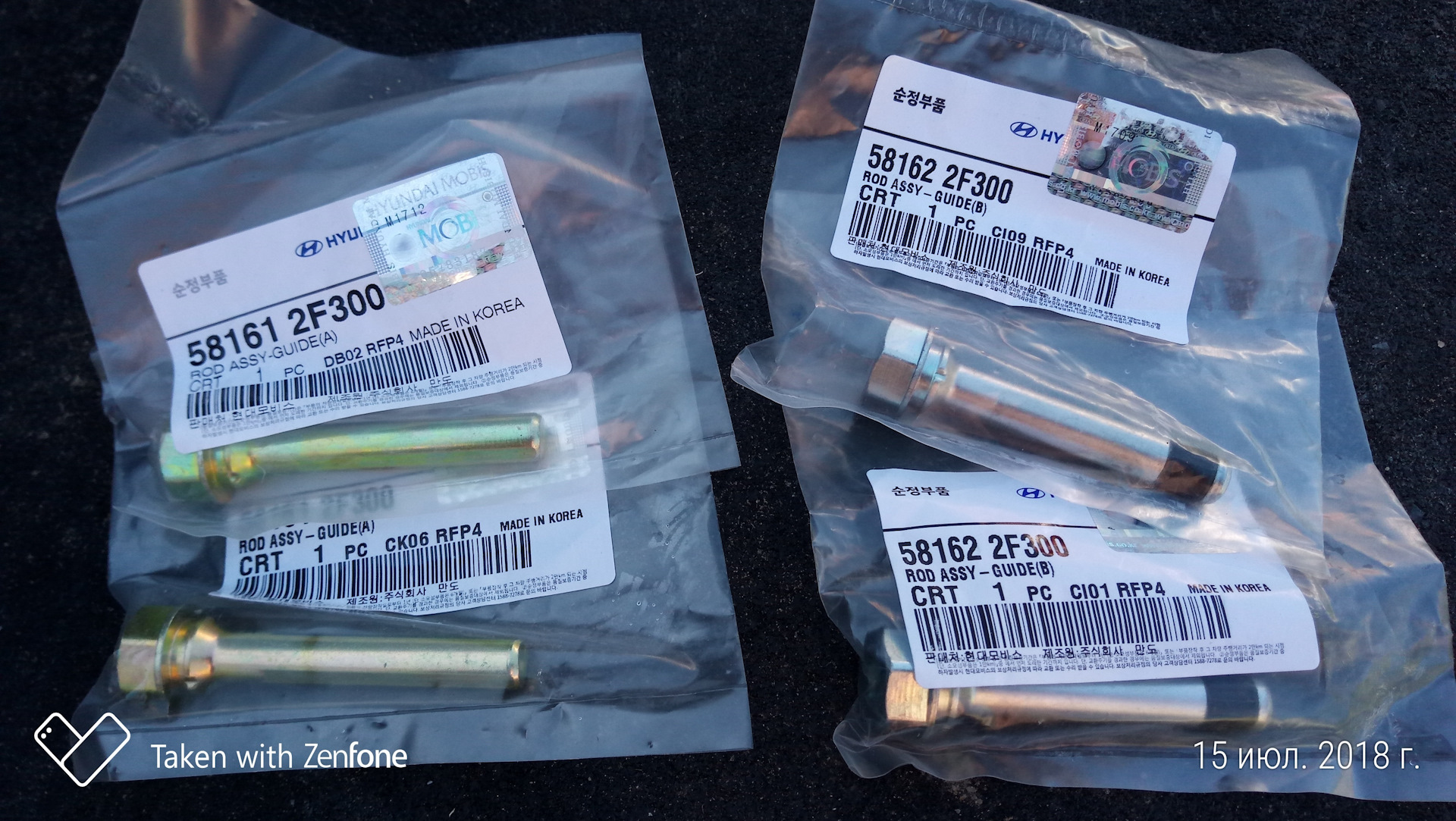

Последним этапом по удалению звяков и бряков были суппорта. Забрав в субботу вечером направляющие я в воскресенье с утра рванул менять их ( наивный) думал как в прошлый раз поменяю и будет тишина. Поменял левый перед и поехал проверить, дорога от дачи до трассы 1км грунтовки и щебенки. Проехав метров 300 я понял что чуда не произошло! Вернулся обратно, разобрал суппорт и стал думать чтобы придумать.Думал долго, в итоге наклеил на колодки фольгированный скотч, собрал и опять по щебенке. В салоне была полная тишина! С правой стороны даже направляющие менять не стал, но вместо фольги наклеил армированный скотч. В итоге проехал по грунтовка, асфальту, и пару км по снятому асфальту. Тишина как в новой! Сколько продержится не знаю. Артикул направляющих почему-то не пробивается для ай 30, остальные все модели указаны. Цена за штуку 125 руб. Артикул рекомендованный АВТОДОКом -581611H000 стоит 530 руб. шт

она предназначена для направляющих
Такую смазку не следует в направляющие.
Нужно специальную TRW PFG-110, Вмпавто PAG, Seiken CF310.
Что за тормозные колодки стоят? Случайно не Фрикса?
Фрикса. Будь они неладны
Сними и выкинь, зачем колхозить скотчем и прочей херней. Я их как страшный сон вспоминаю((( SP1240 SANGSIN поставил и забыл. Мои эксперементы по замене на новые направляющие и прижимные пластины только бабки на ветер)))
Я такими предыдущие диски стер, а колодки целыми остались. Но проблема еще и в самих суппортах. Ставил 3 разных комплекта, суппорта брякали со всеми.
Подскажите направляющие для переднего суппорта и заднего одинаковые?
Задние не менял. Подсказать не могу
ELFz
Разные
