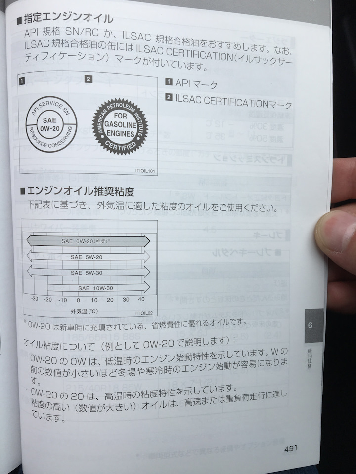

народ, всем привет!
насколько я знаю, после 100000 км лучше лить 5W30 оно будет по гуще, и типа лучше смазывает мотор.
кто что думает?
у меня 152000 залил 0W20 Bardahl. но в другом сервисе сказали лучше лить 5W30.
кто что льет? и у кого какие мысли.

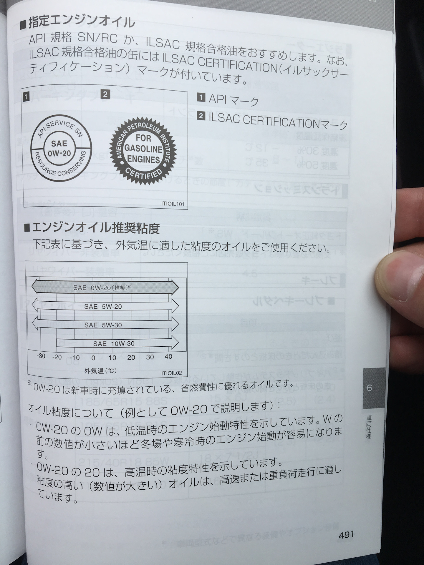

Лей то что тебе рекомендует производитель
понял ) шеф.
Лето 5/30, зима 0/20,
вот это грамотно!) уважуха)

0-20 лить надо. Зачем выдумывать))
Думаешь? Ну смотри какая тема. 20приус на зиму лил 20 начала жрать. Щупна 3000 км. Потом стал лить 30 щуп на 5000 км) вот и математика
Вот смотри, лей 0-20 пока не жрет, а как начнет жрать, либо меняй двигатель, либо думай, что делать дальше)))

Если жрет, то уже проблема, использование масла "погуще" не избавит от нее, просто временно замаскирует.
Так за год-другой до 10w-50 дойдете.
