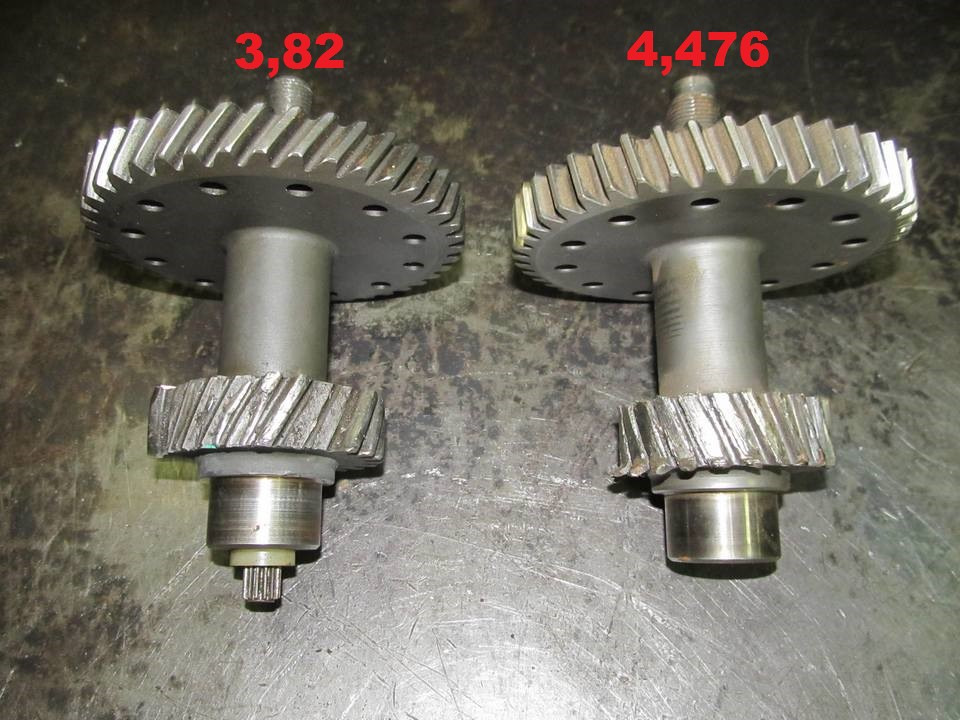

так же нашелся вариант и по изготовлении данного понижения… в Тольятти … было изготовлено пять комплектов с таким понижением — 4,476 … и все они разошлись моим друзьям Ниваводам … www.drive2.ru/l/1061348/
в последствии для широкой Ниваводской общественности появился вариант понижения — 3,82 . который выпустил тот же человек который делал мне шестеренки для 4,476 …

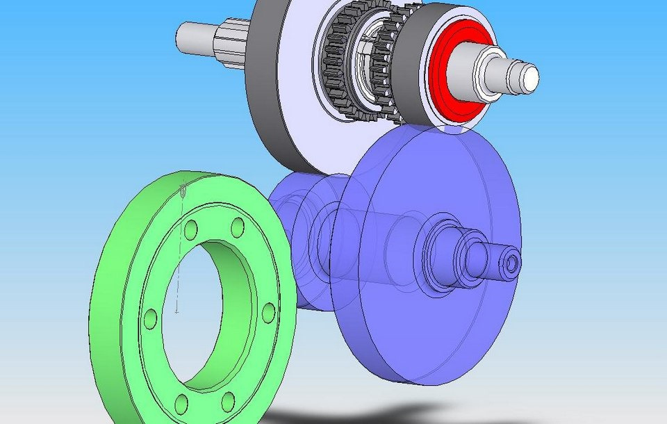

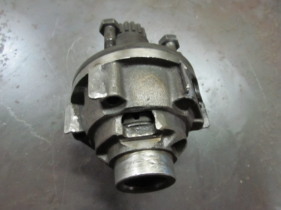

на трофи рейде Ладога 2011 я испытал раздаточную коробку с понижением 4,476 . к сожалению даже изготовленная втулка с правильным направлением канавок не спасла от масленого голодания …
вернувшись домой я оснастил корпус дифференциала раздаточной коробки лопатками . и это позволило снять проблему масленого голодания в раздаточной коробке…

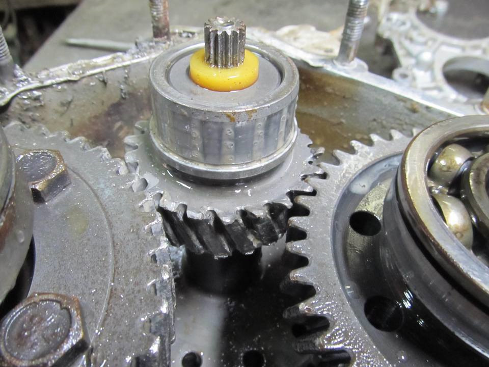

однако в 2016 году пришлось вернуться к этому вопросу… на трофи рейде Сучан 2016 в раздаточной коробке завелся кролик который сгрыз нафиг зубья на шестеренке промежуточного вала …
а так как я готовился к автопробегу "Ниве 40 лет" … то решать эту проблему не было времени…
и вот спустя год вернулся к этому вопросу … тем более не только я испытал такие проблемы … очень многие знакомые Ниваводы, которые использовали раздатки с 3,82 столкнулись с теми же проблемами…

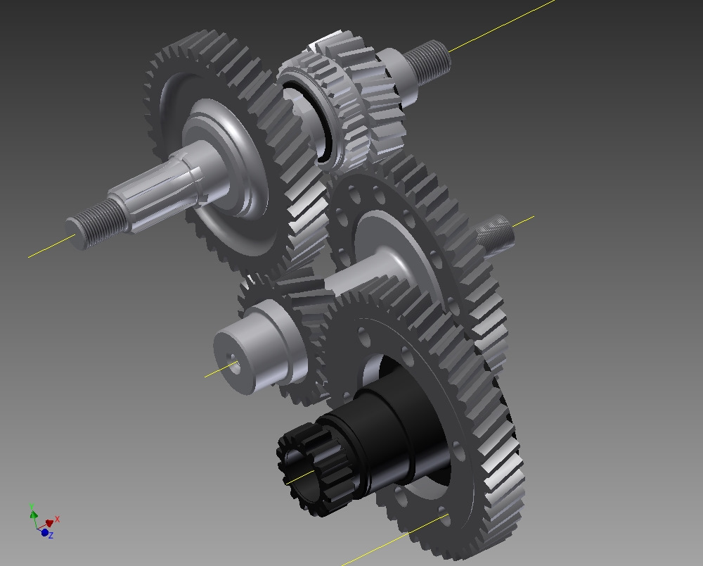

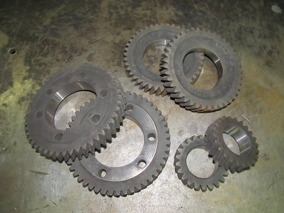

пользоваться услугами прошлого производителя у меня желание не было… поэтому решил этот вопрос закрыть самостоятельно … вычертил в очередной раз… на шестерне дифференциала увеличил количество зубов до 48 … модуль зуба 2,5

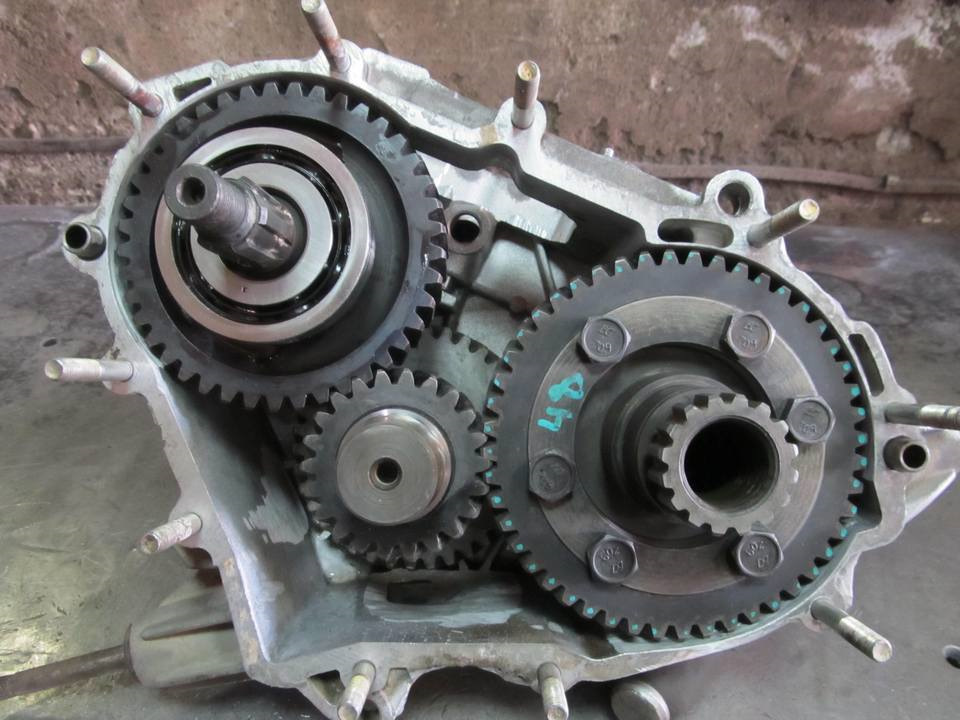

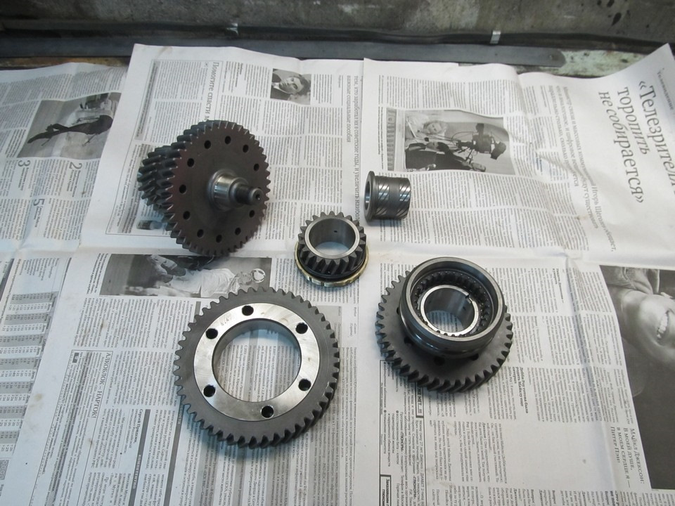

чтобы понять правильность расчета шестеренок изготовил тестовые венцы со стандартной шириной 20,5 … сталь 20хгнм … нитроцементация …
и для тестов собрал раздатку из переделанной 3,0 (промвал с шестеренкой 42 зуба) … в итоге это дает понижение 4,364 (повышенная 1,17)
теперь предстоит проверка на шумность и прочность . если все устроит … то для увеличения нагрузочной способности ширина шестеренки дифференциала и венца промежуточного вала будет увеличена до 30 мм (стандарт 20,5 мм) …и можно будет окончательно восстановить раздаточную коробку 4,476 … которая получит и увеличение прочности шестеренок и небольшое увеличение передаточного отношения …
было 4,476/1,146 . станет 4,57/1,17
Количество зубов:
Ведущий вал: шестерни повышенной/пониженной 41 — 21
Промежуточный вал шестерни повышенной/пониженной 22 — 44
Шестерня дифференциала 48

Продаете комплект этих шестерен?
А где в итоге делались шестерни?
А чертежей у вас не осталось, для заказать у токарей? Заранее спасибо. =)

Инвентор?
да
ух сочно как, редкость такое в последнее время
