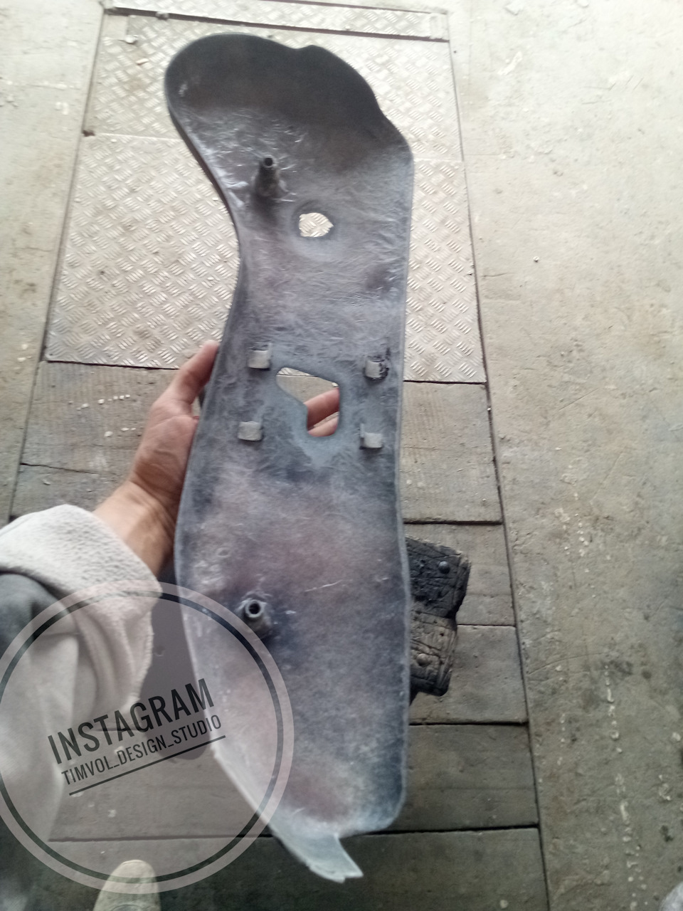

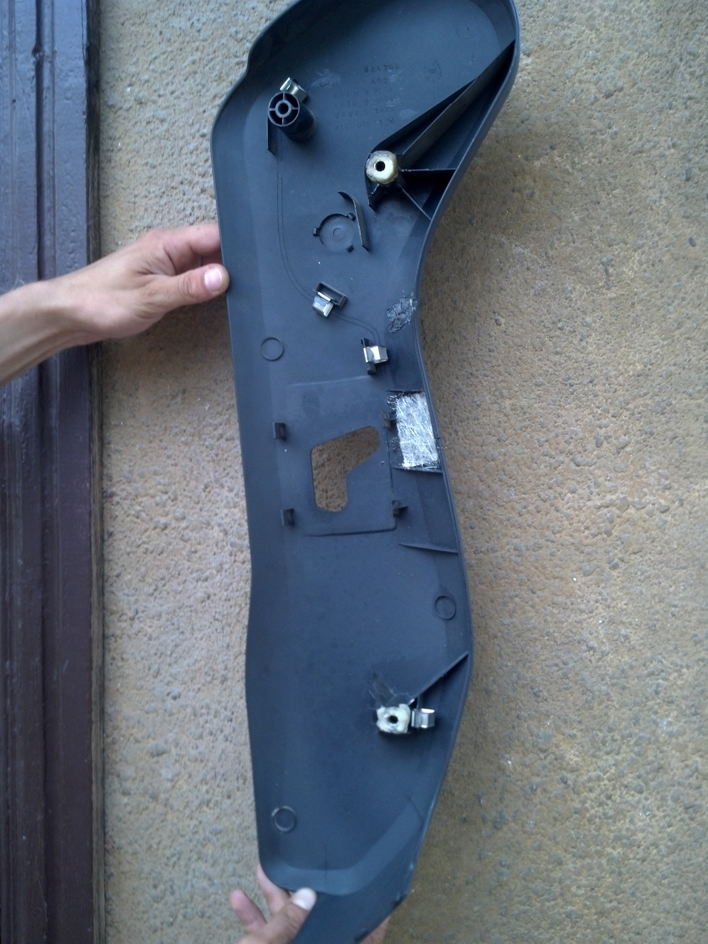

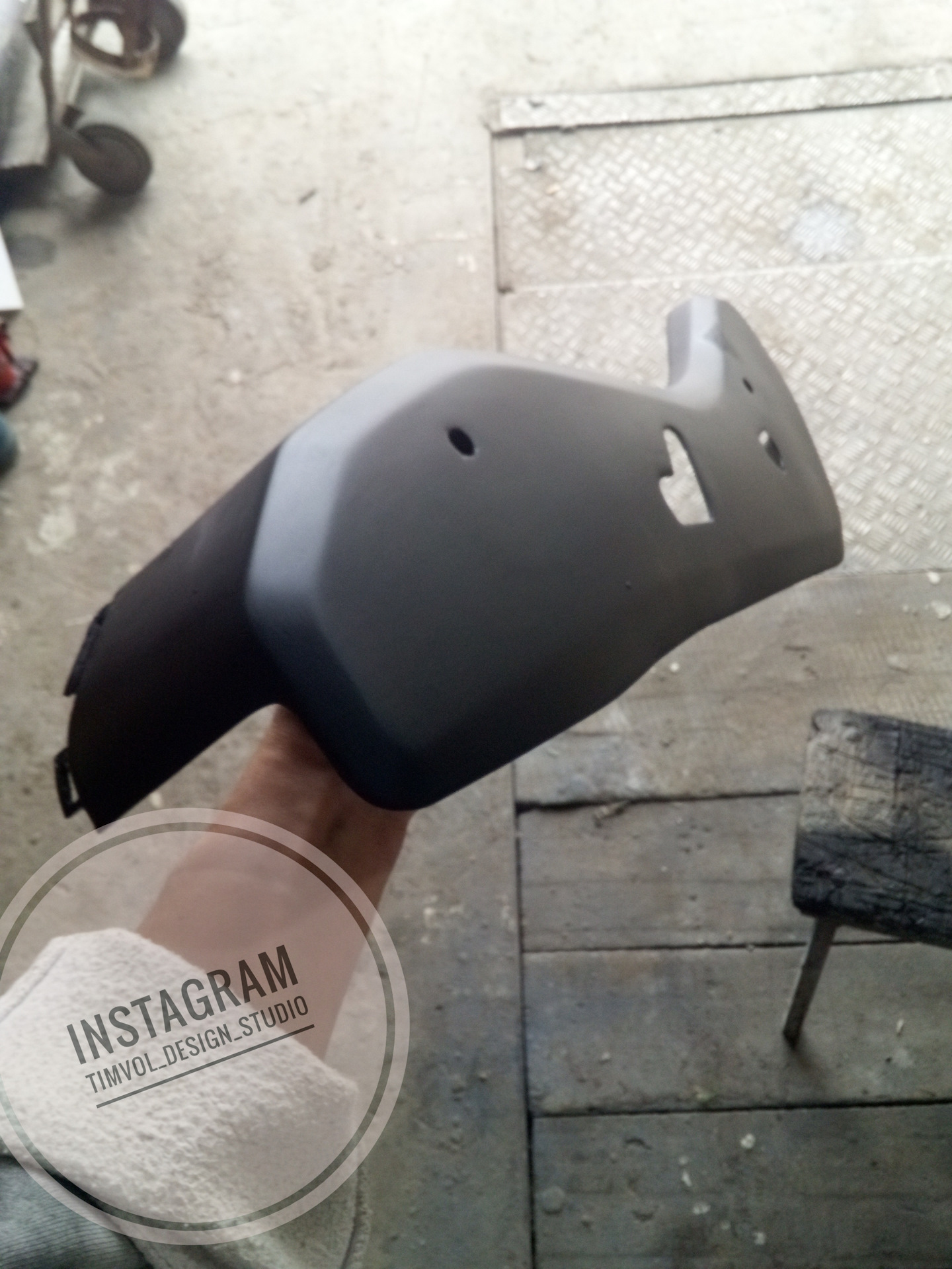

Спасибо, делал форму(матрицу) и делал новые, а родные если сидушки реанимированы то может и не будут быстро ломаться, но думаю стоит раз неосторожно прыгнуть на сидуху и все по новой
Родные наверное у 90 процентов МЛок поломаны, сидушки низкие и с временем проседают, когда садишься то упор на боковинки падает часто и они ломаются, пайка помогает до следующего упора и т.д…

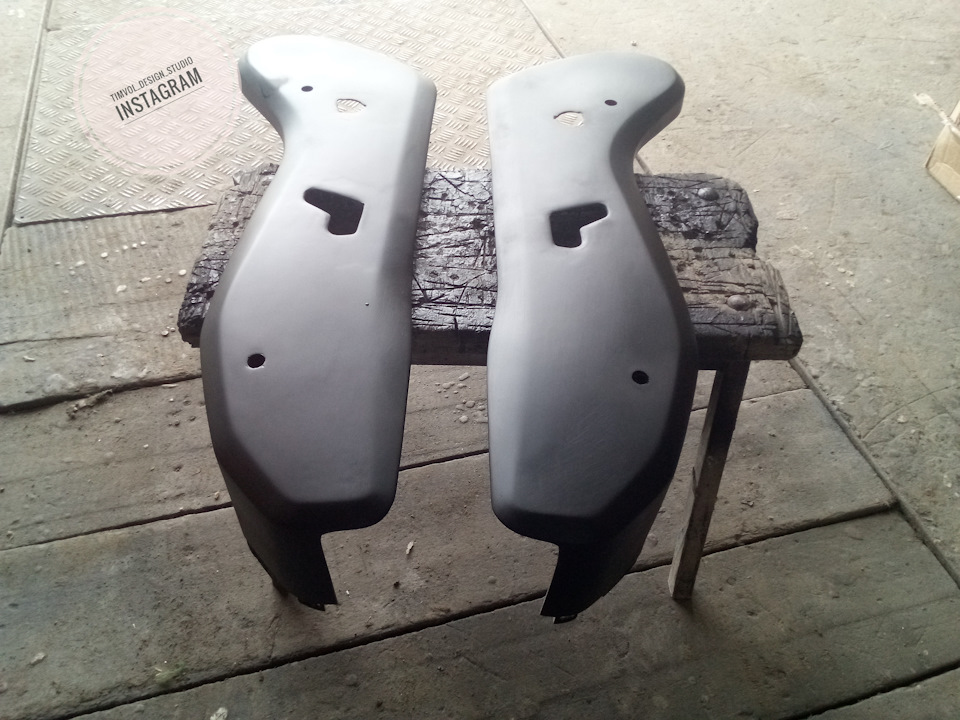

Хорошо получилось. Молодца.Обклеивал или с нуля делал? И можно поподробней? Родные реально быстро ломаются, даже с восстановленными сидушками.
подробно довольно сложно описывать, там очень много нюансов в работе, делал по технологии как на все детали которые я выпускаю в производство

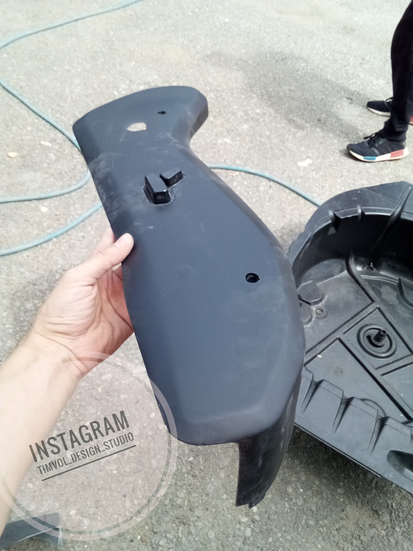

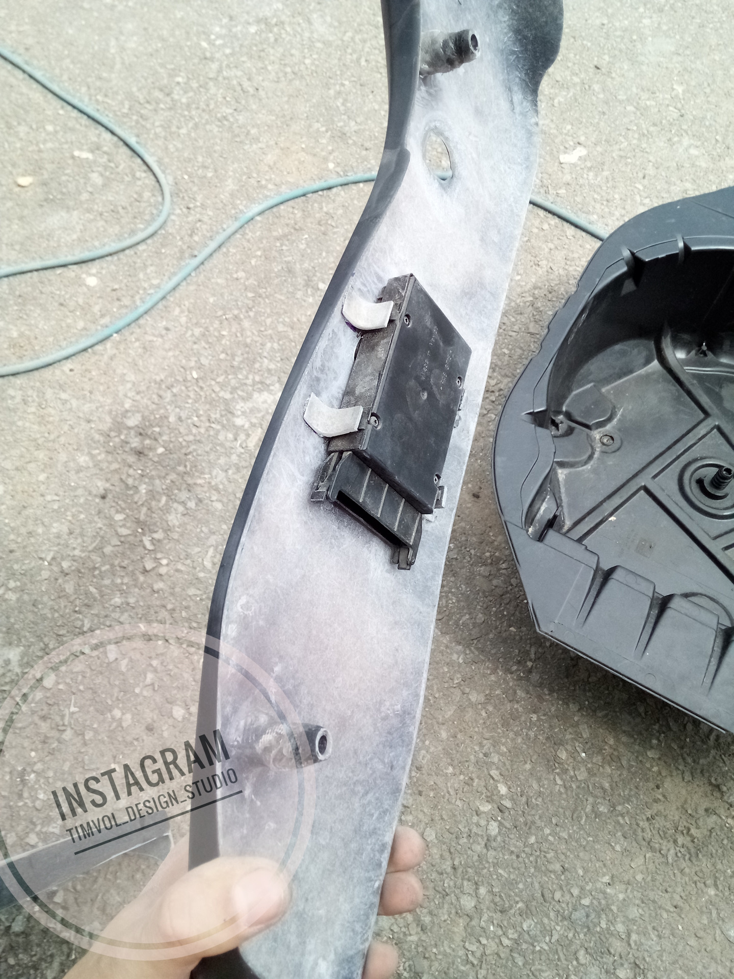

Обновил фото по подробнее
Стекловолокно?
да, толщина 3-4 мм, очень прочные получились

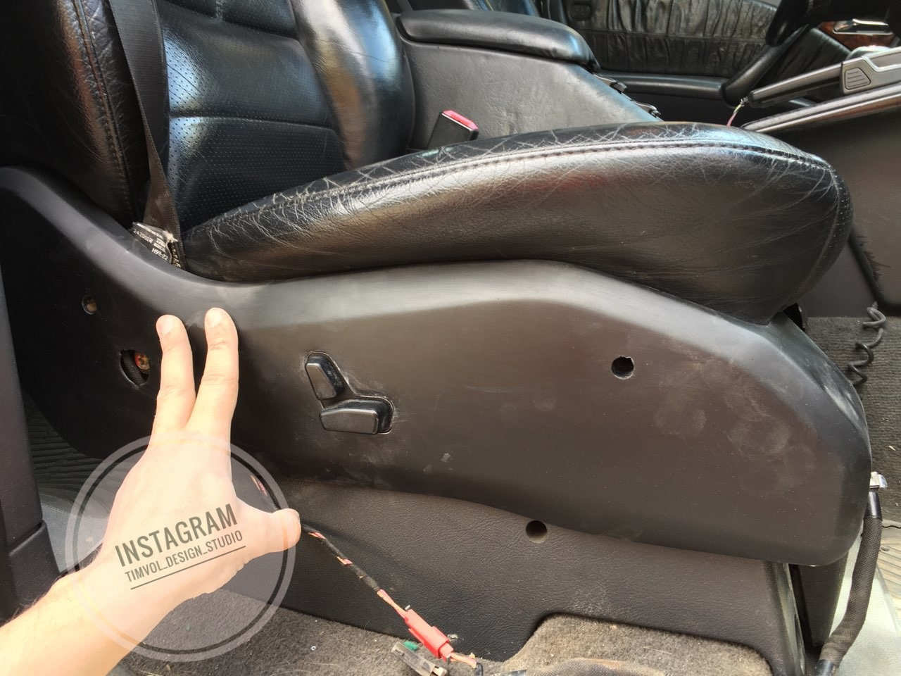

А чем родные не устроили?
