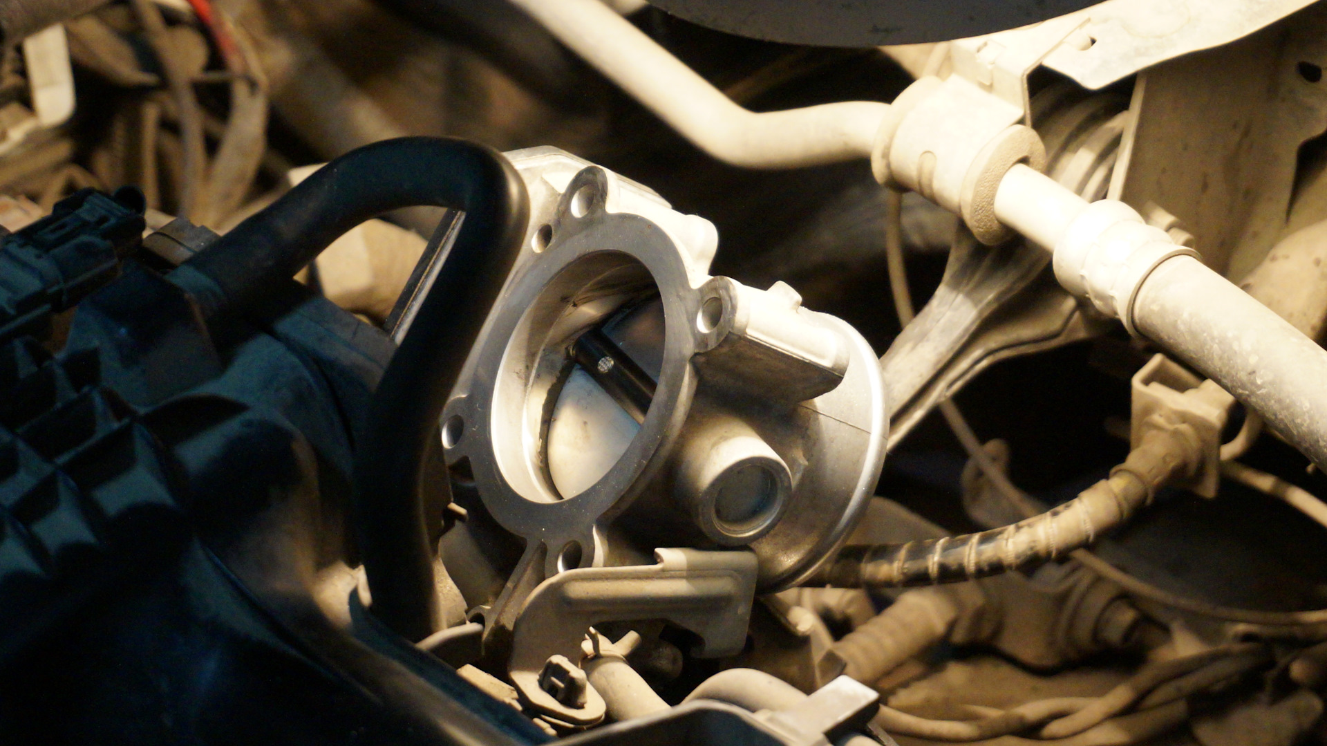

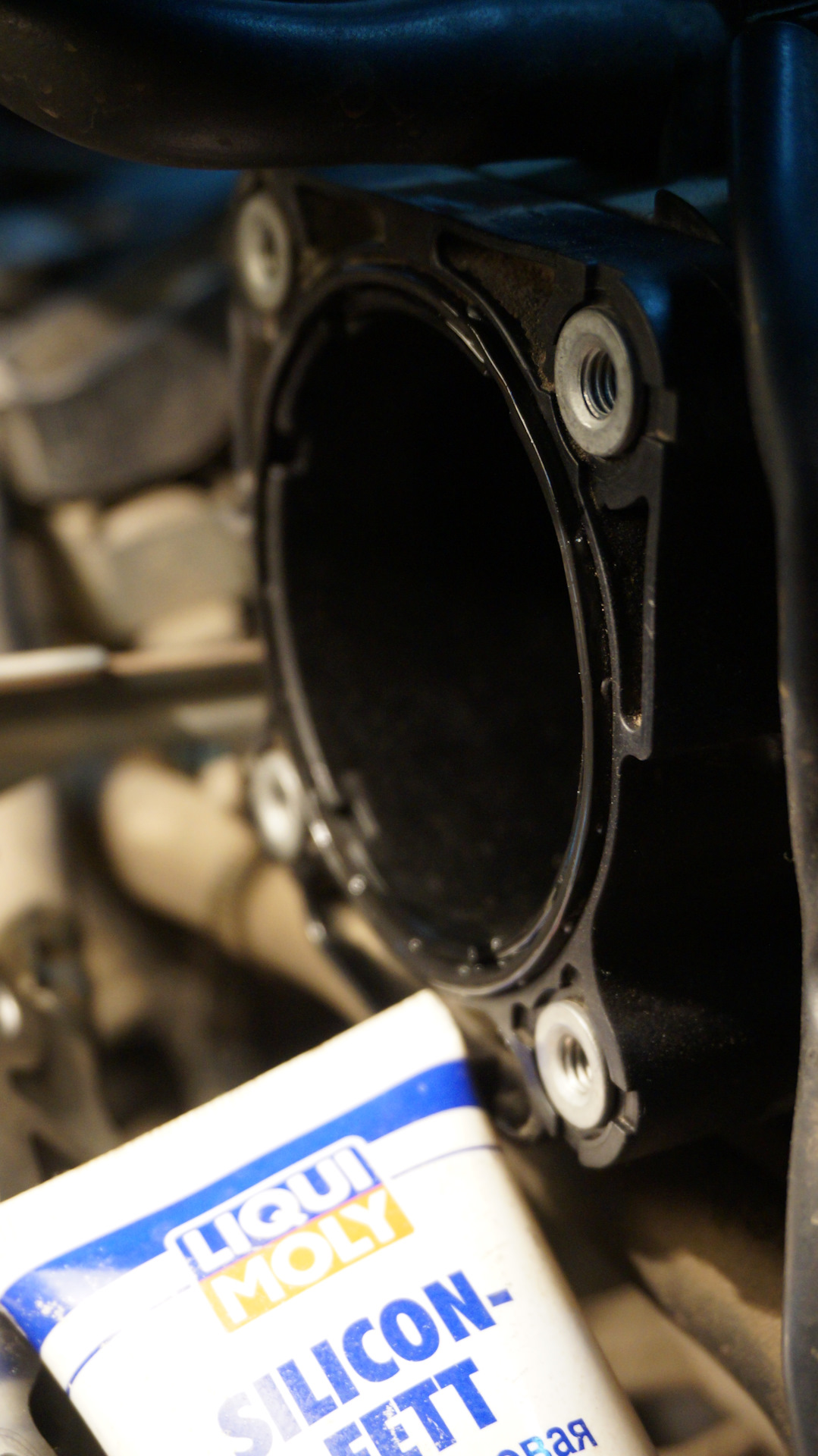

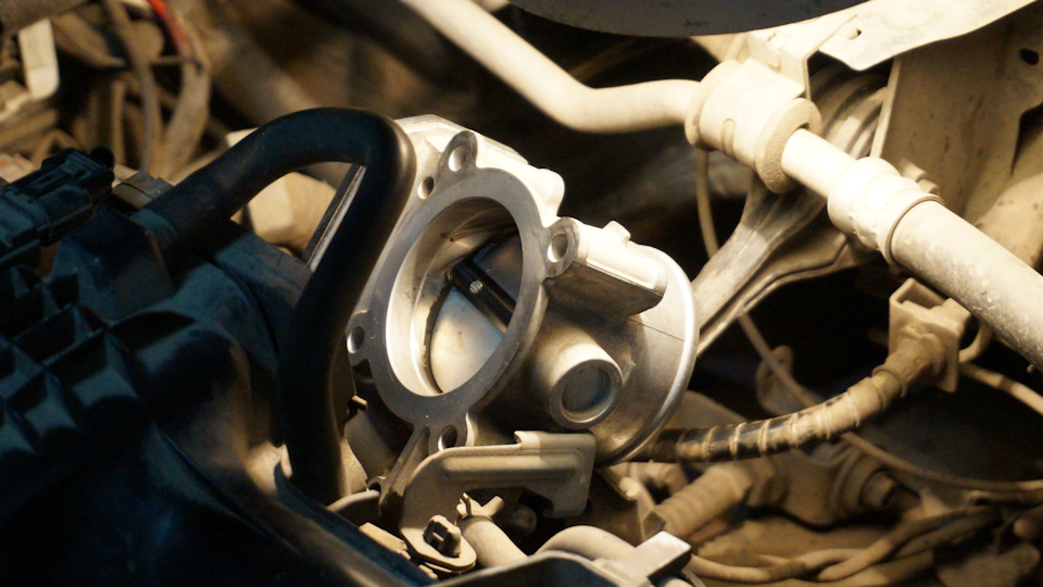

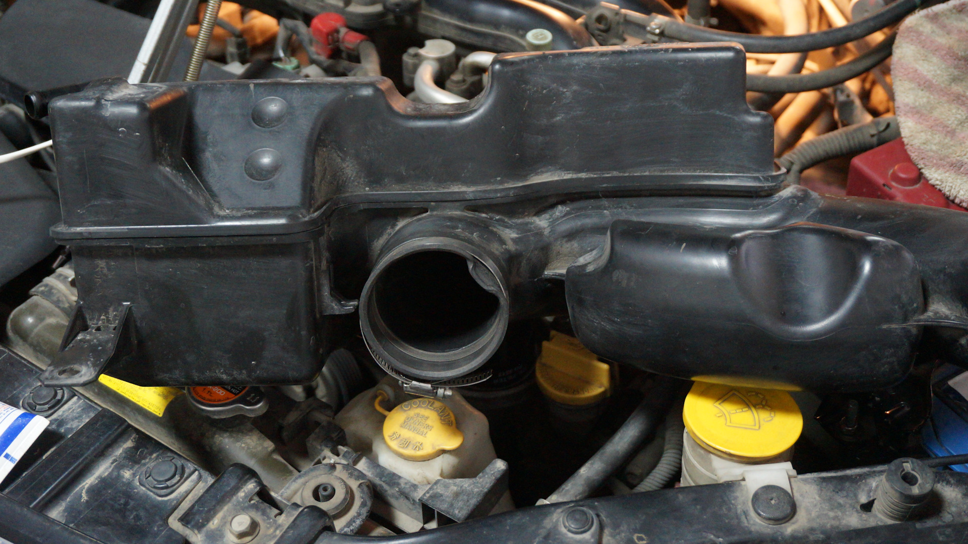

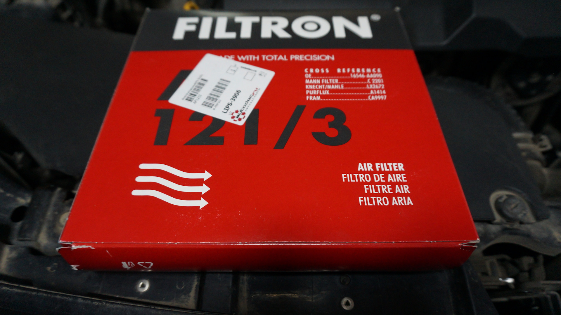

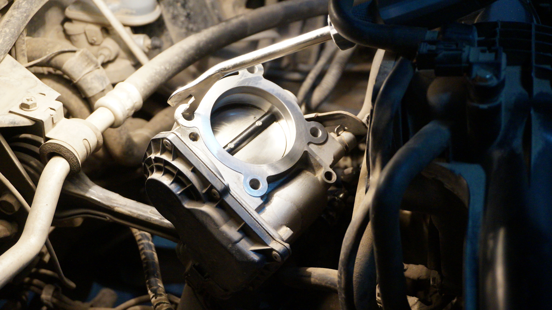

23 июня при пробеге 123 456 км. (примерно) заменил воздушный фильтр (перед заменой масла) и почистил дроссельную заслонку.
Фильтр установил Filtron AP121/3.

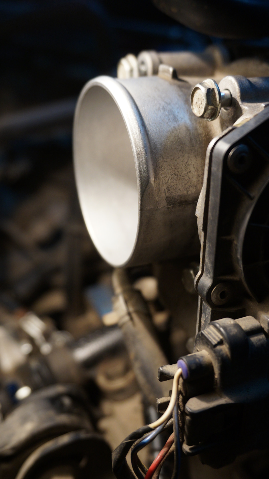

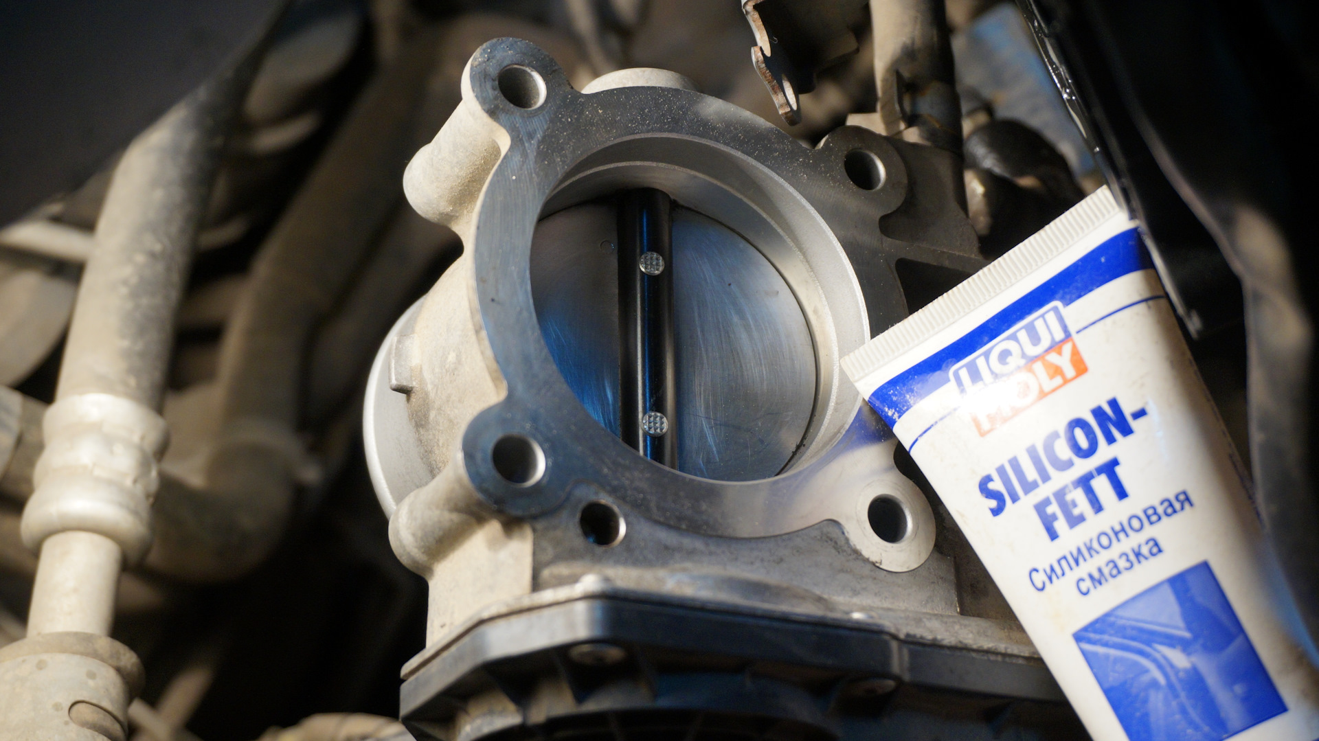

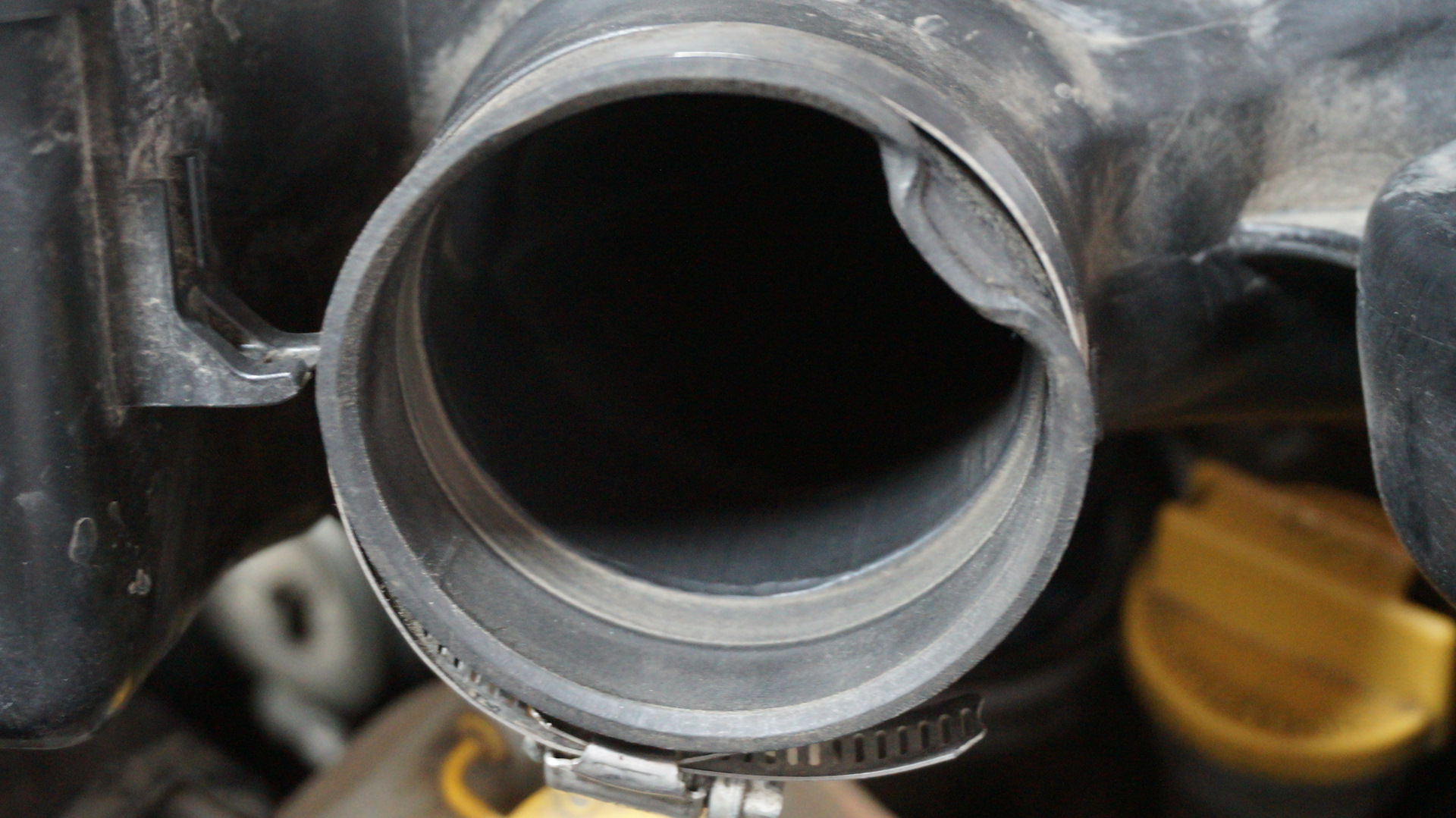

Открутив воздуховод нашел причину характерного звука «всасывания» при быстром наборе оборотов двигателя. Накосячил сам в прошлую чистку ДЗ…
После устранения ничего особо не изменилось, звук всасывания стал меньше.

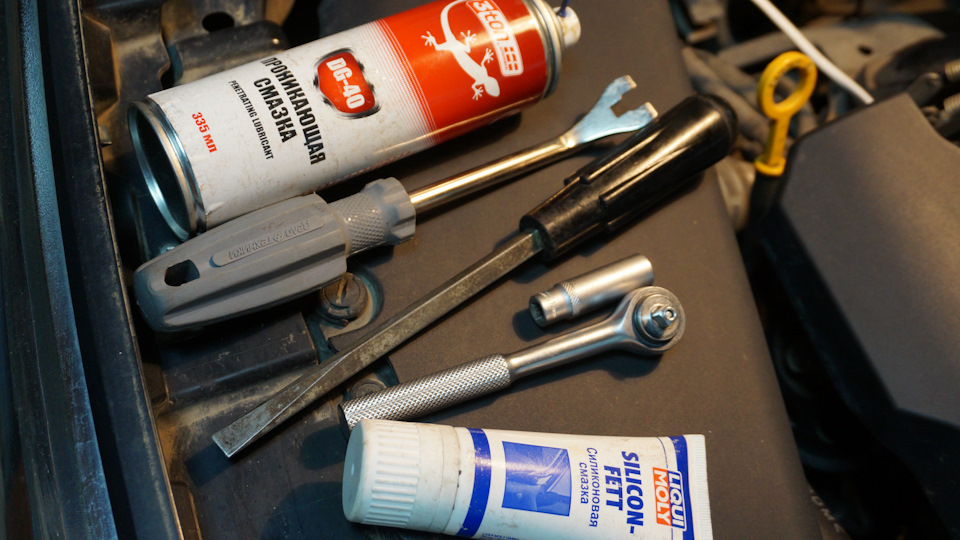

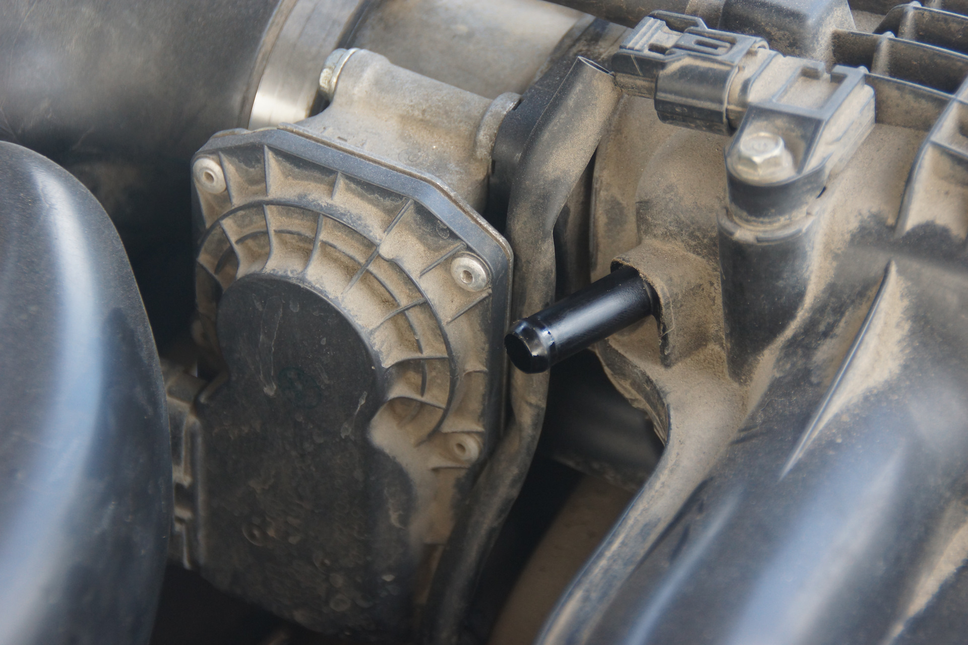

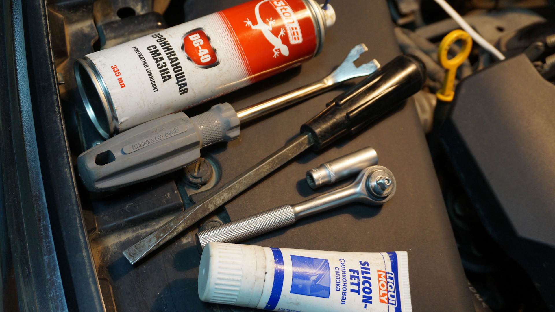

Болты крепления ДЗ – с головкой на 10.
Заслонку облил проникающей смазкой DG-40 и протёр х/б тряпкой.
Смазка вполне растворяет копоть и стоит дешевле карбклинера той же торговой марки.
Резинку прокладки между пауком и дросселем очистил и смазал силиконом LM.

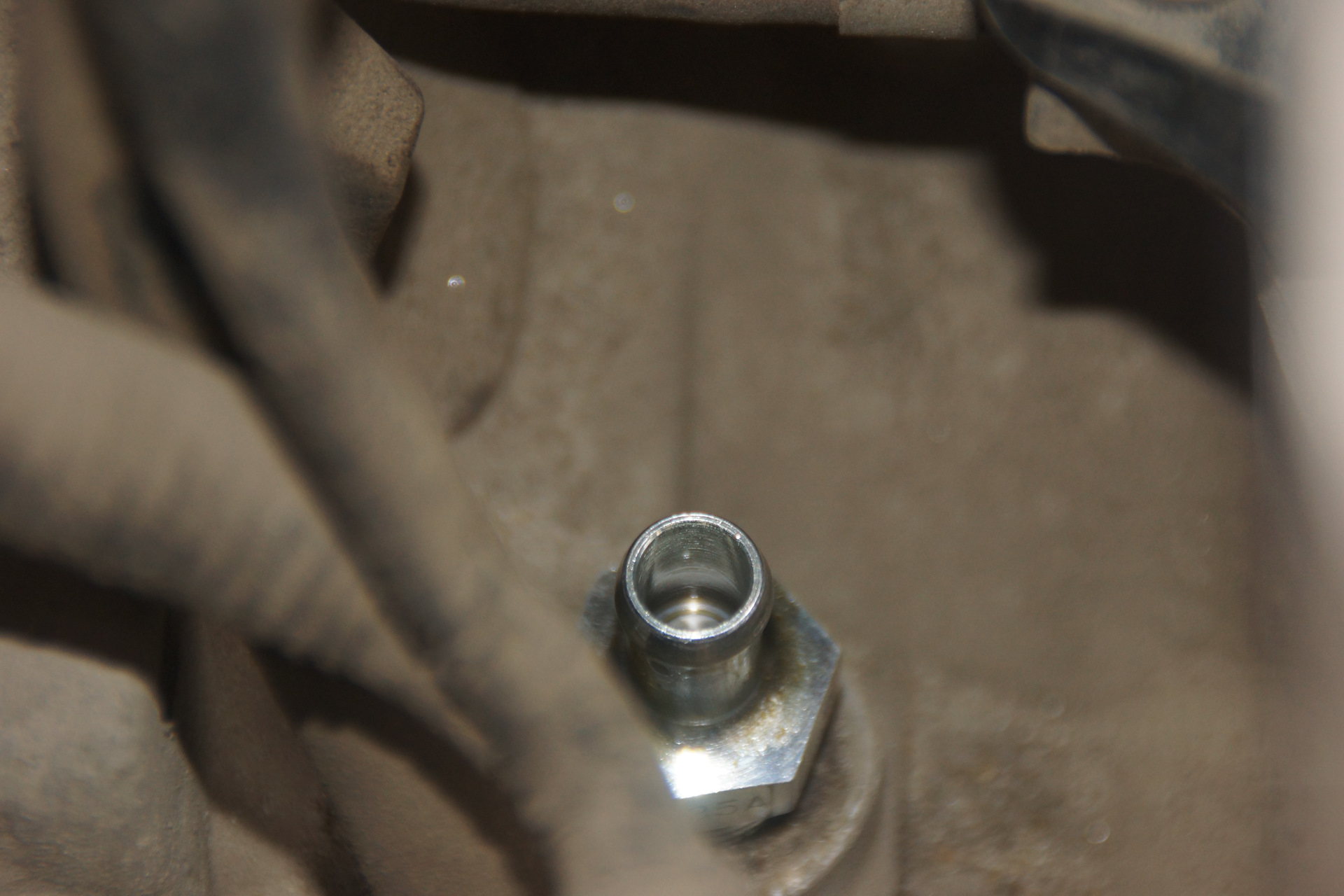

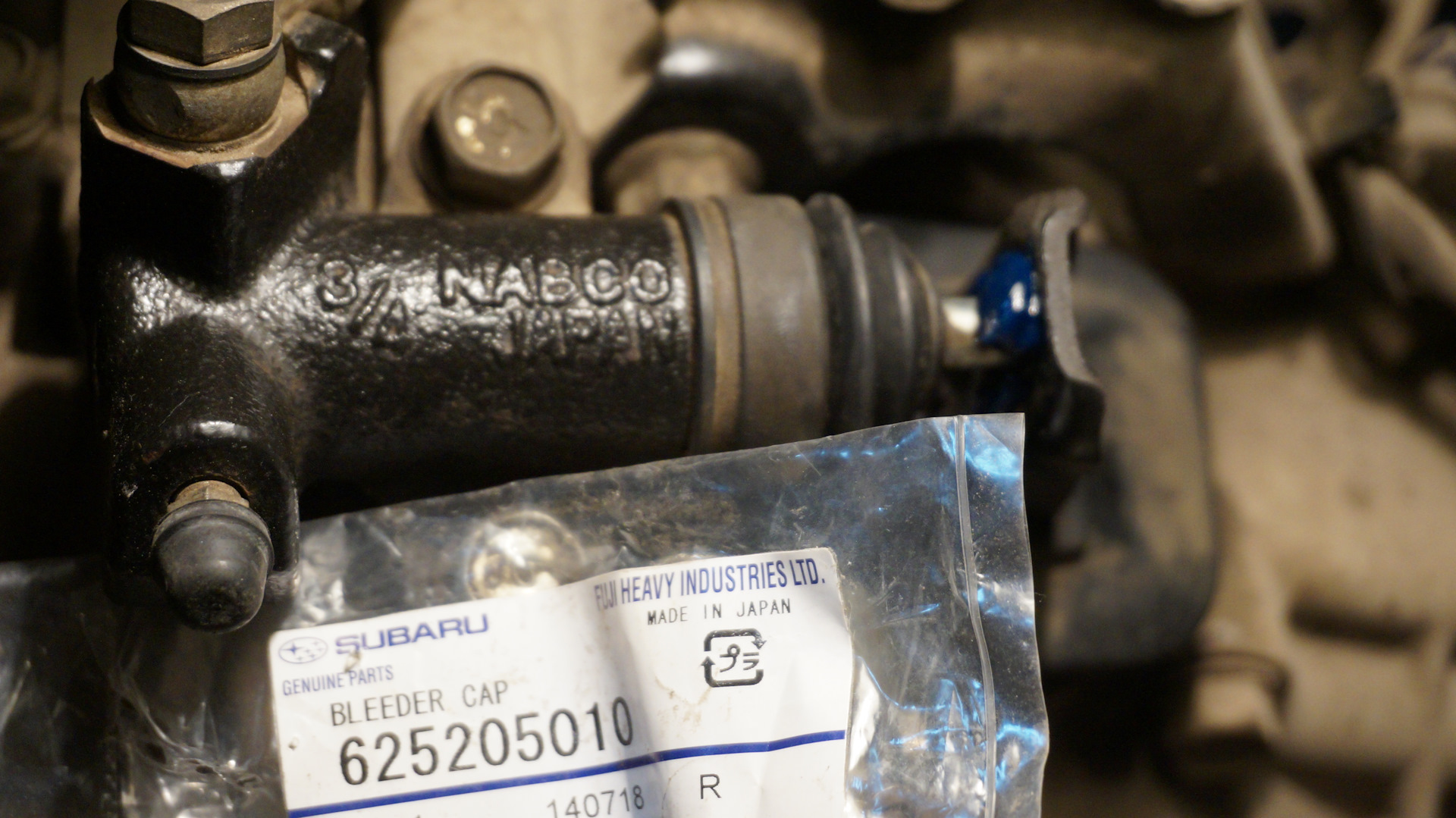

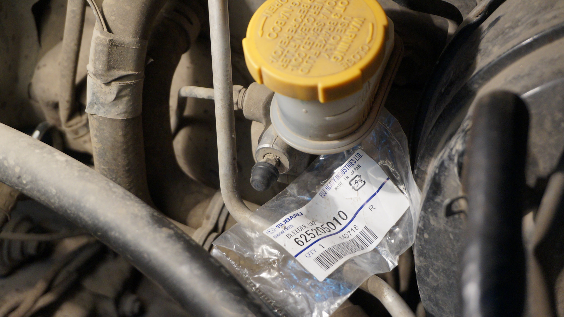

Ранее прикупил и установил на дренажные штуцеры обоих цилиндров сцепления резиновые колпачки (надеваются на штуцеры тормозных суппортов), каталожный номер 625205010.

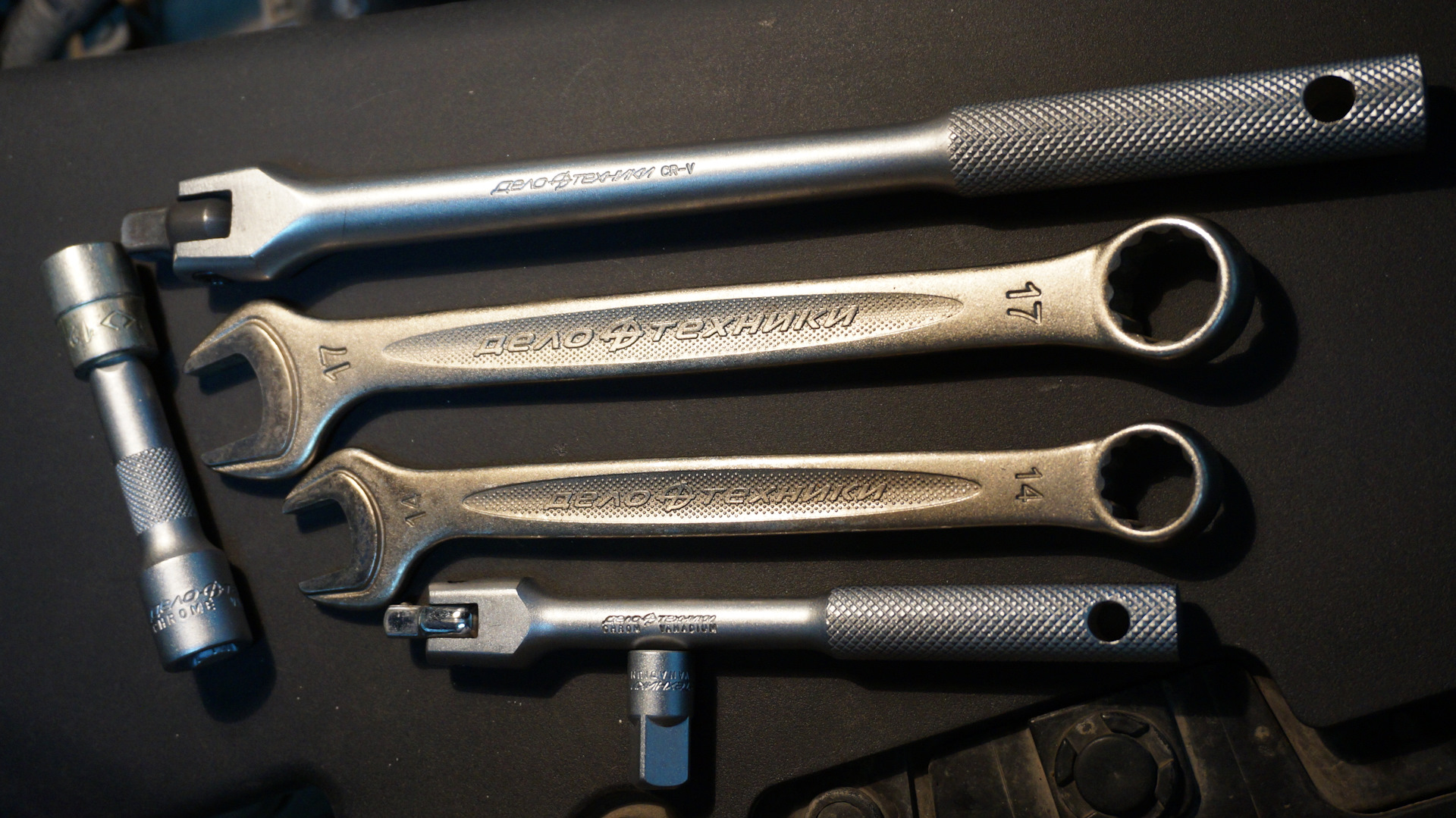

Ну и разумеется милые моему сердцу гнутые ключи и прочие полезности.

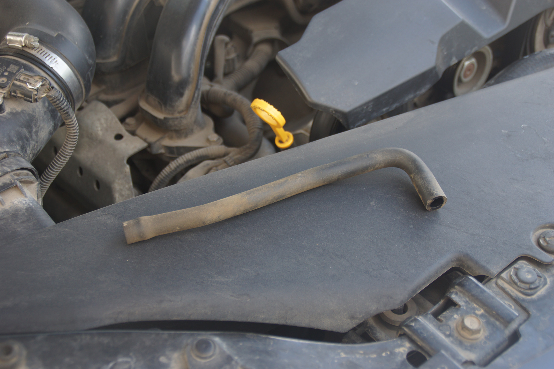

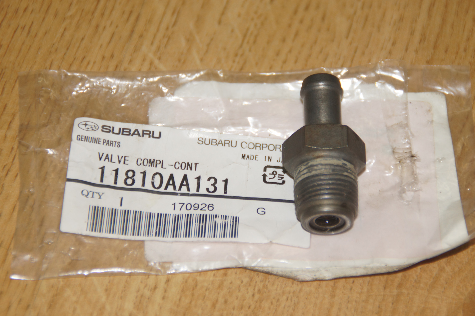

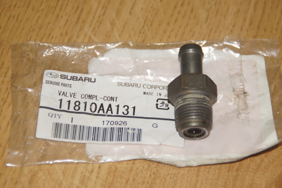

24 июня 2018 года совершенно беспричинно заменил клапан вентиляции картерных газов или PCV.
В моторе стоял 11810АА130, теперь стоит 11810АА131.
Откручивал/закручивал удлинённой головкой 17 х ¼ с удлинителем ¼ и воротком.
Удлинитель упруго играл, поэтому этот вариант не советую.
Лучше вороток, удлинитель и головку на 3/8.
Верхние нитки резьбы у нового клапана смазал резиновым клеем.
Старый клапан отмачивал в ацетоне 2 дня, высушил и поместил в ЗИП.
Изменений в работе двигателя не обнаружил, значит вовремя поменял.

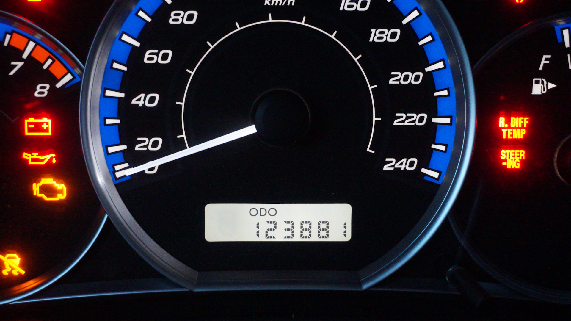

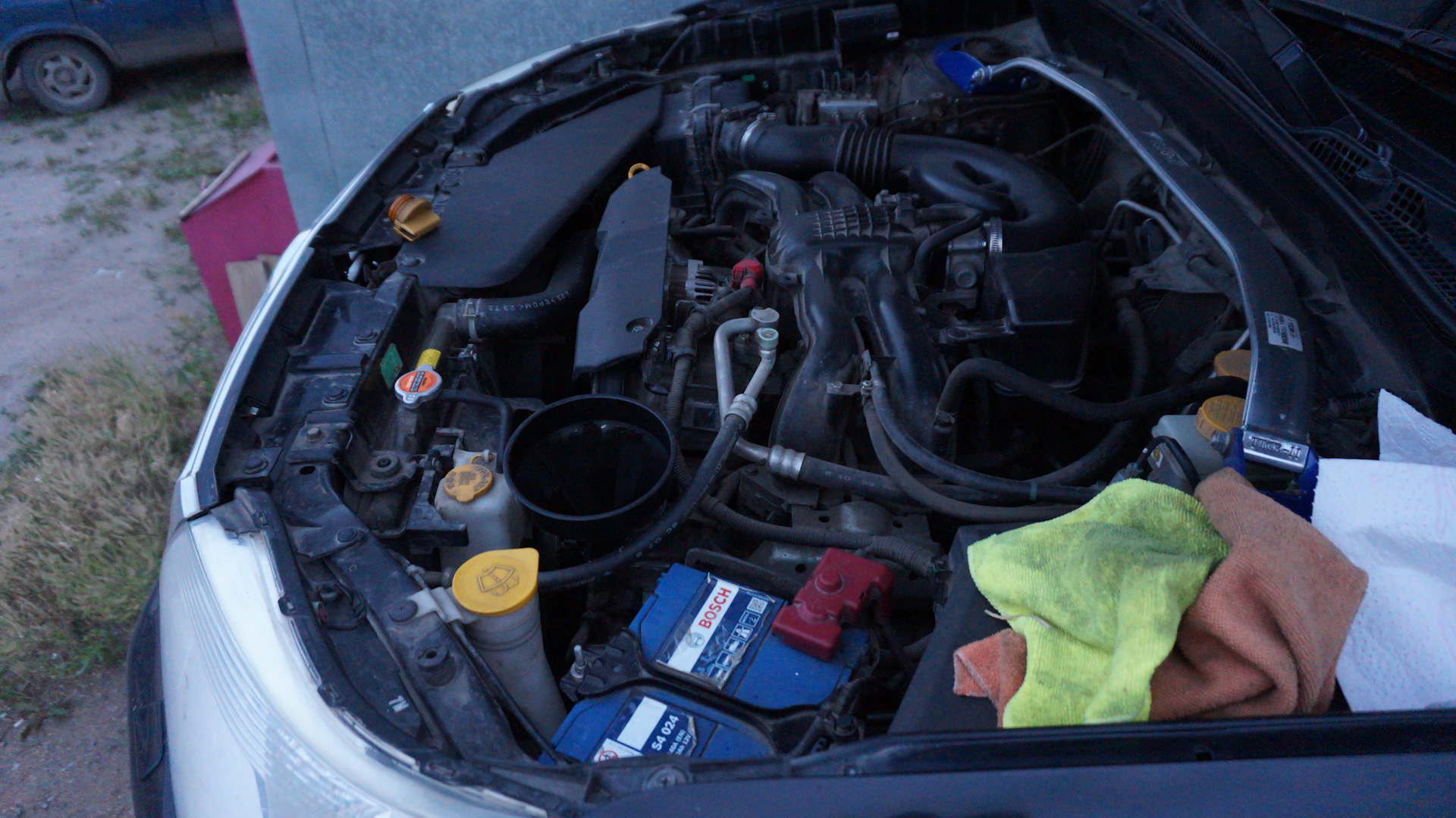

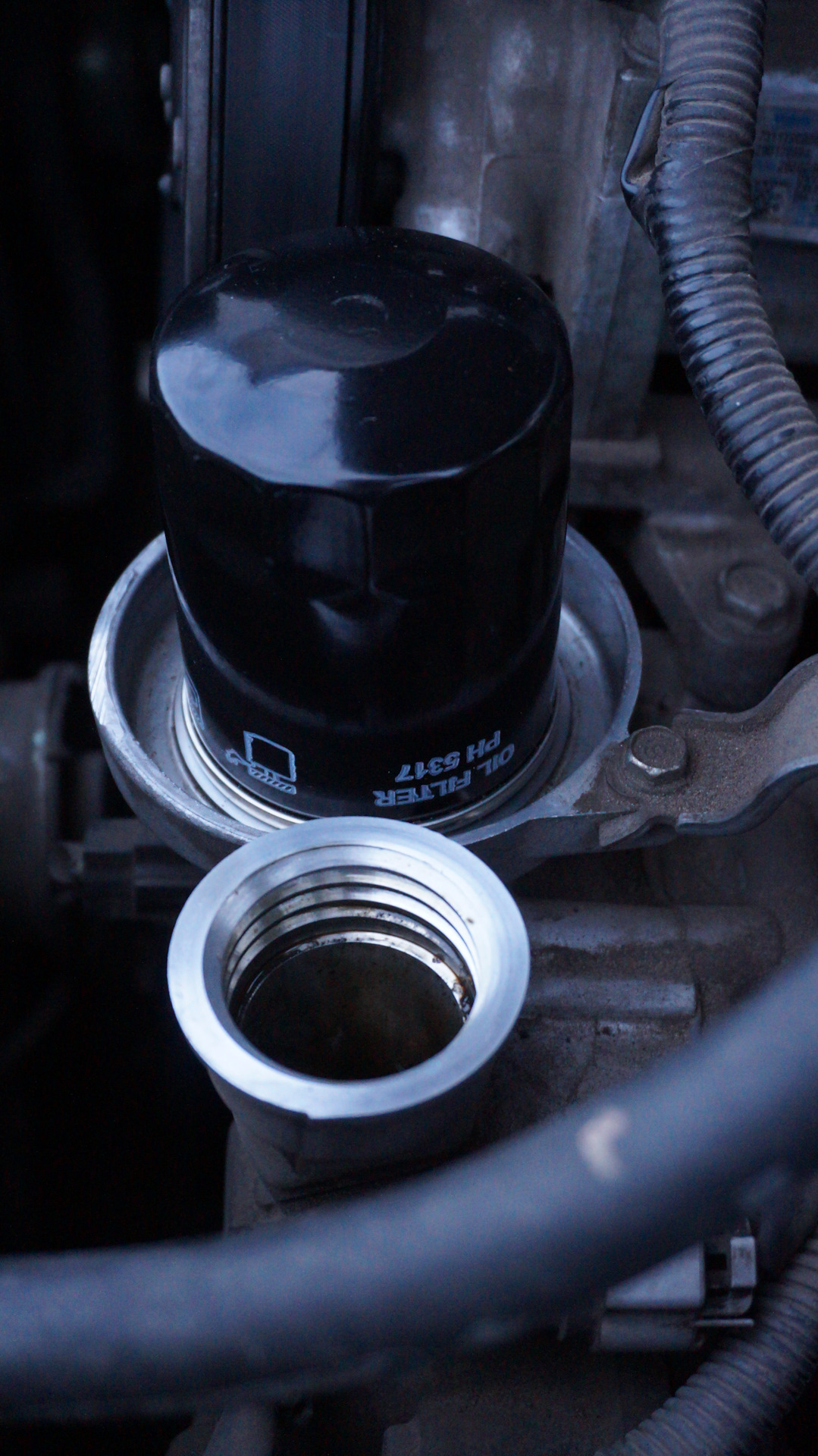

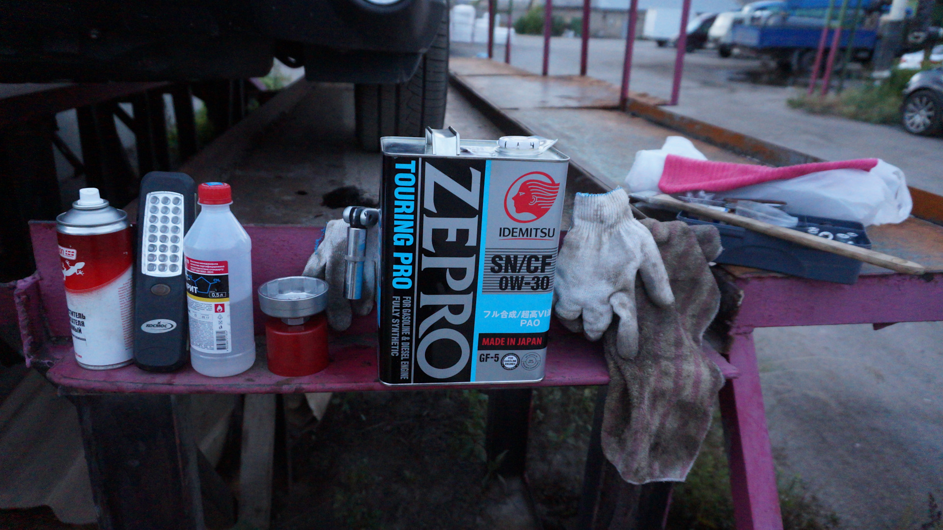

2 июля 2018 года при пробеге 123 881 км. заменил:
Прокладку сливной пробки на 803916010.
Масло на Idemitsu Zepro Touring Pro SN 0W-30.
Масляный фильтр на Fram PH 5317.
Продолжаю менять при замене масла и через 3500 км.
после замены масла, итого 2 фильтра на 1 замену масла.
Ключ для фильтра – приобретен и опробован.
Воздушный фильтр Filtron AP121/3 заменен ранее.
Салонный фильтр поменяю позже.
Угар масла Idemitsu Zepro Touring Pro SN 0W-30 продолжает радовать.

А зачем два раза фильтр масляный менять?! Что за фетиш такой?
А как на фб фильтр менять, его ж с маслом надо закручивать?
Он же сверху, поэтому можно менять хоть 2 раза в месяц.
Имел ввиду когда меняешь, его ж маслом нужно заполнить, а как закрутить, резьба ж вниз?
Нет, этого не требуется.
Завёл двиг и масло уже в нём.
Разумеется потом доливаю половину стакана.

Была такая же ситуация с патрубком резонатора (или как его звать?), но только со стороны воздушного фильтра, изменений в работе так же не было. Единственное, что плохо — это не очищенный воздух через загиб… :(
