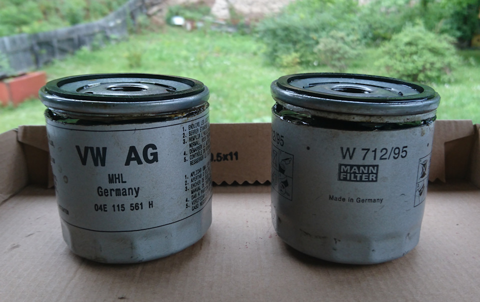

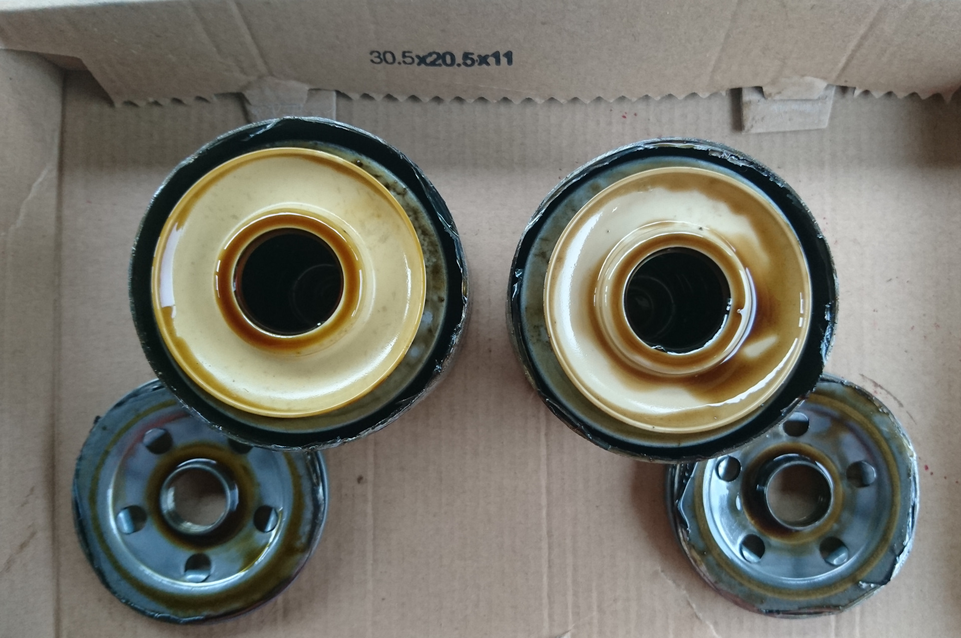

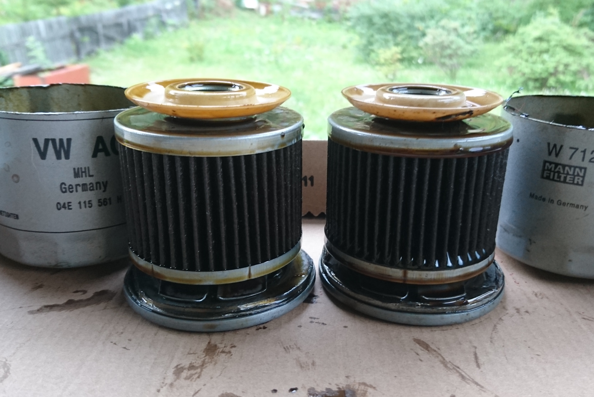

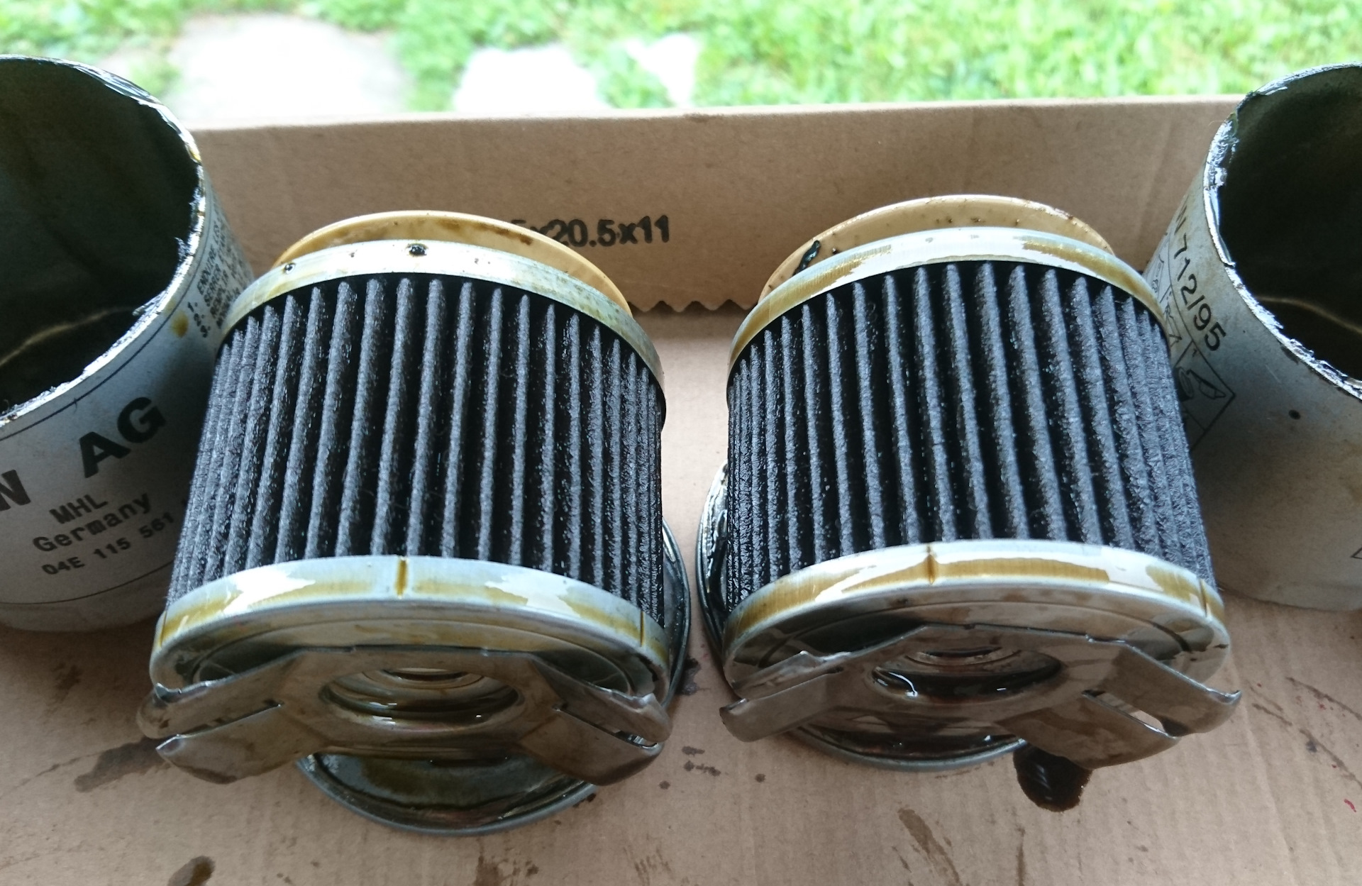

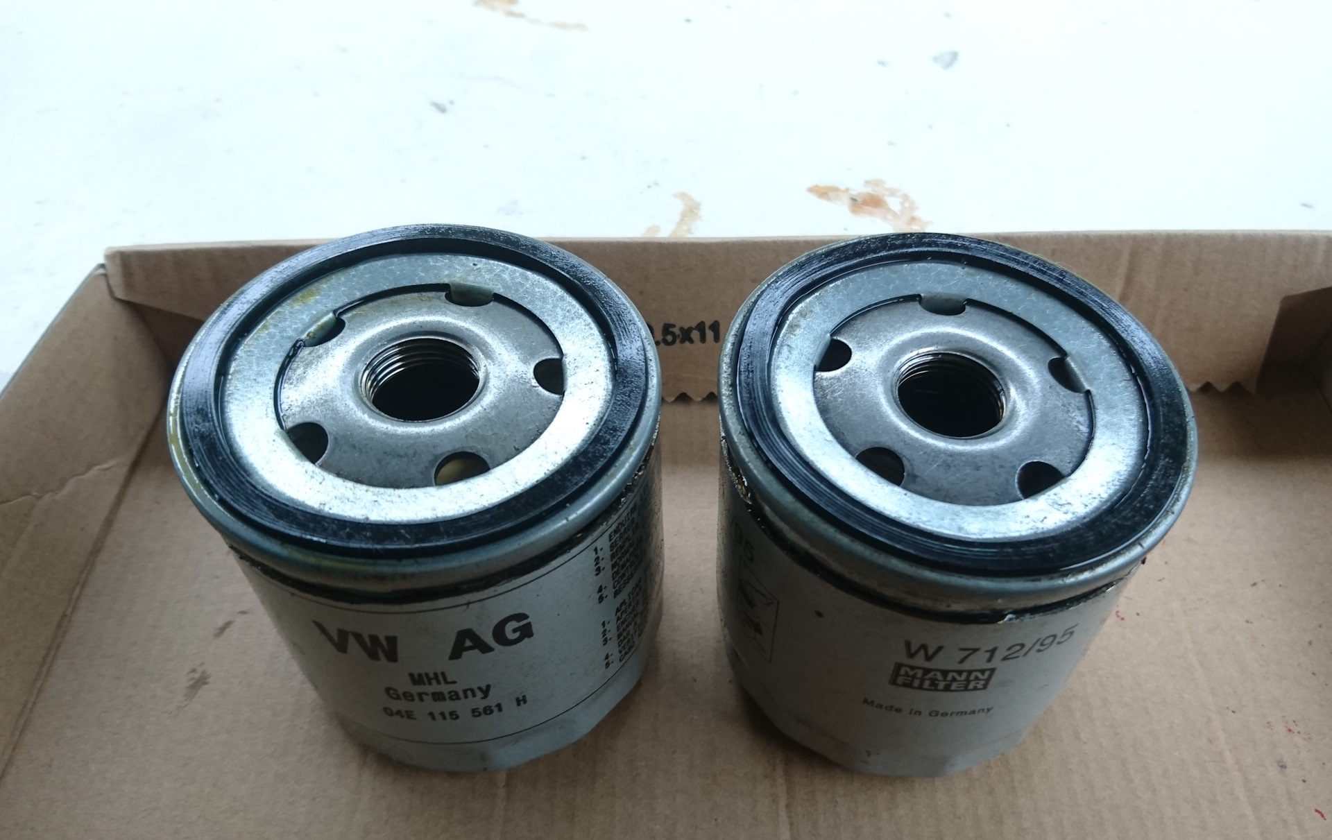

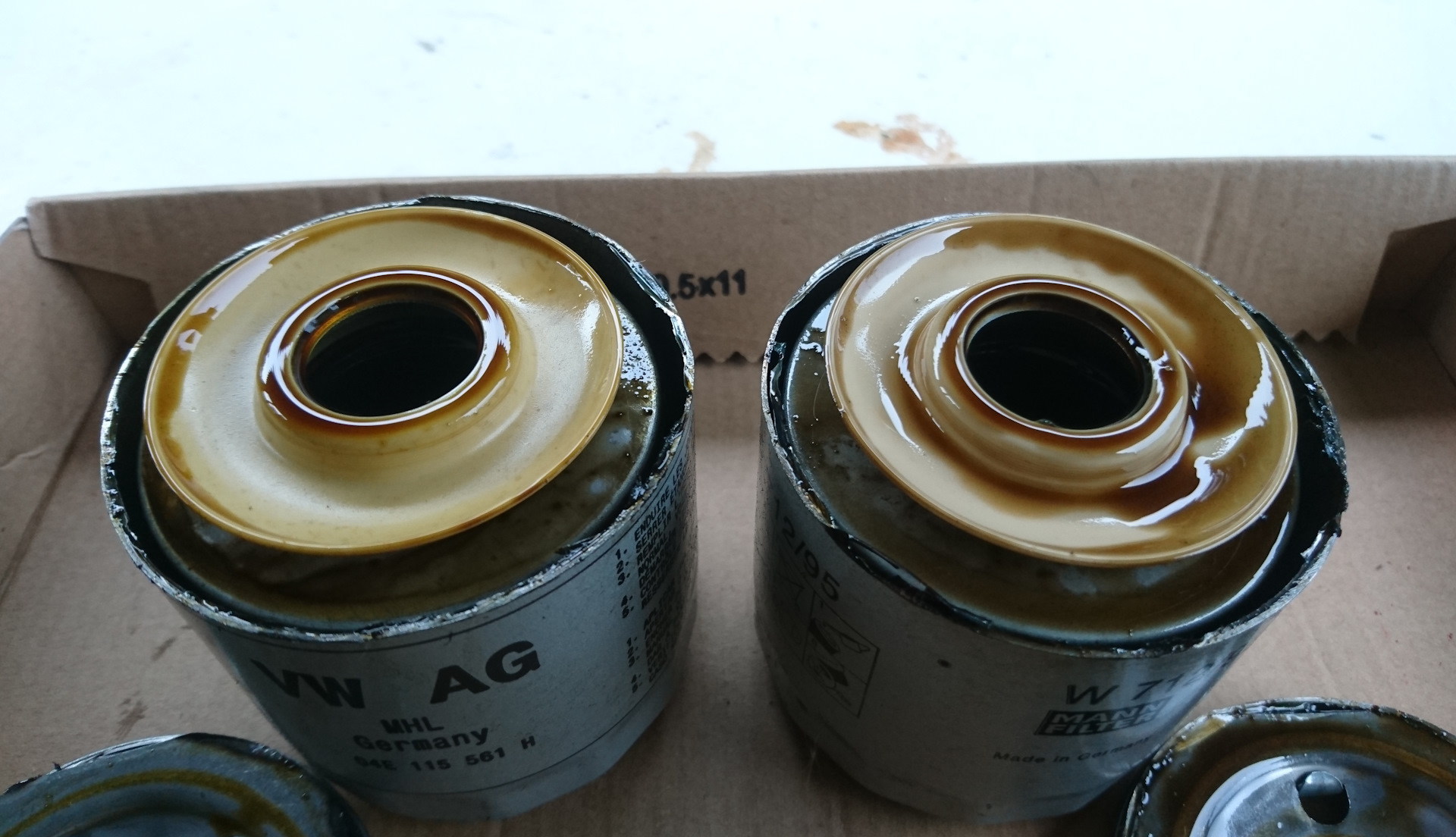

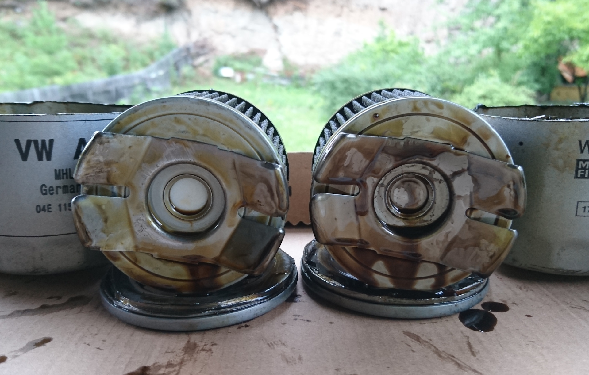

Всем привет! Вижу, что моё прошлое сравнение двух оригинальных фильтров вызвало большой интерес. Поэтому я опять заморочился и на этот раз распилил оригинальный VAG 04E 115 561 H и его аналог MANN W71295.
Поехали!
Собственно, слова многих подтверждены. Оригинальный VAG — это тот же самый MANN, но с другой маркировкой. Поэтому брать VAG или MANN зависит только от цены и наличия в магазине.

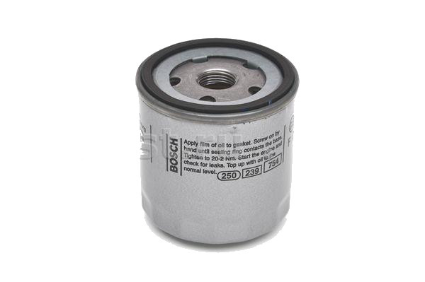

Здравья желаю! Возможно фильтр Bosch F 026 407 143 тоже из этого семейства и по цене тоже приятно, у вас есть также возможность сравнить?
Добрый день! Пока возможности такой нет.
Gde-Ya
Там ещё может purflux быть. У меня как раз он. Как по мне не хуже.
Gde-Ya
W 712/95 MANN-FILTER

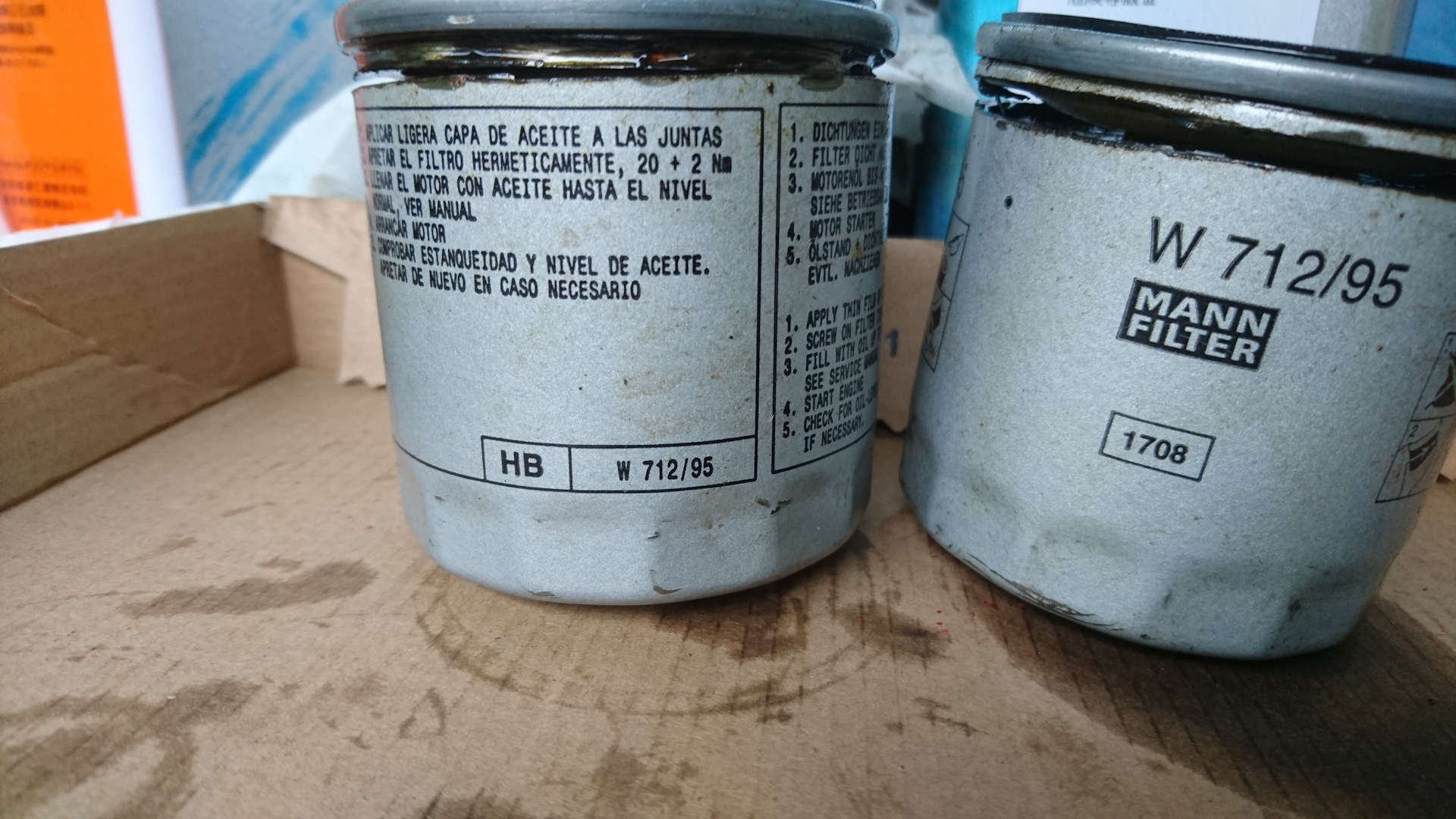

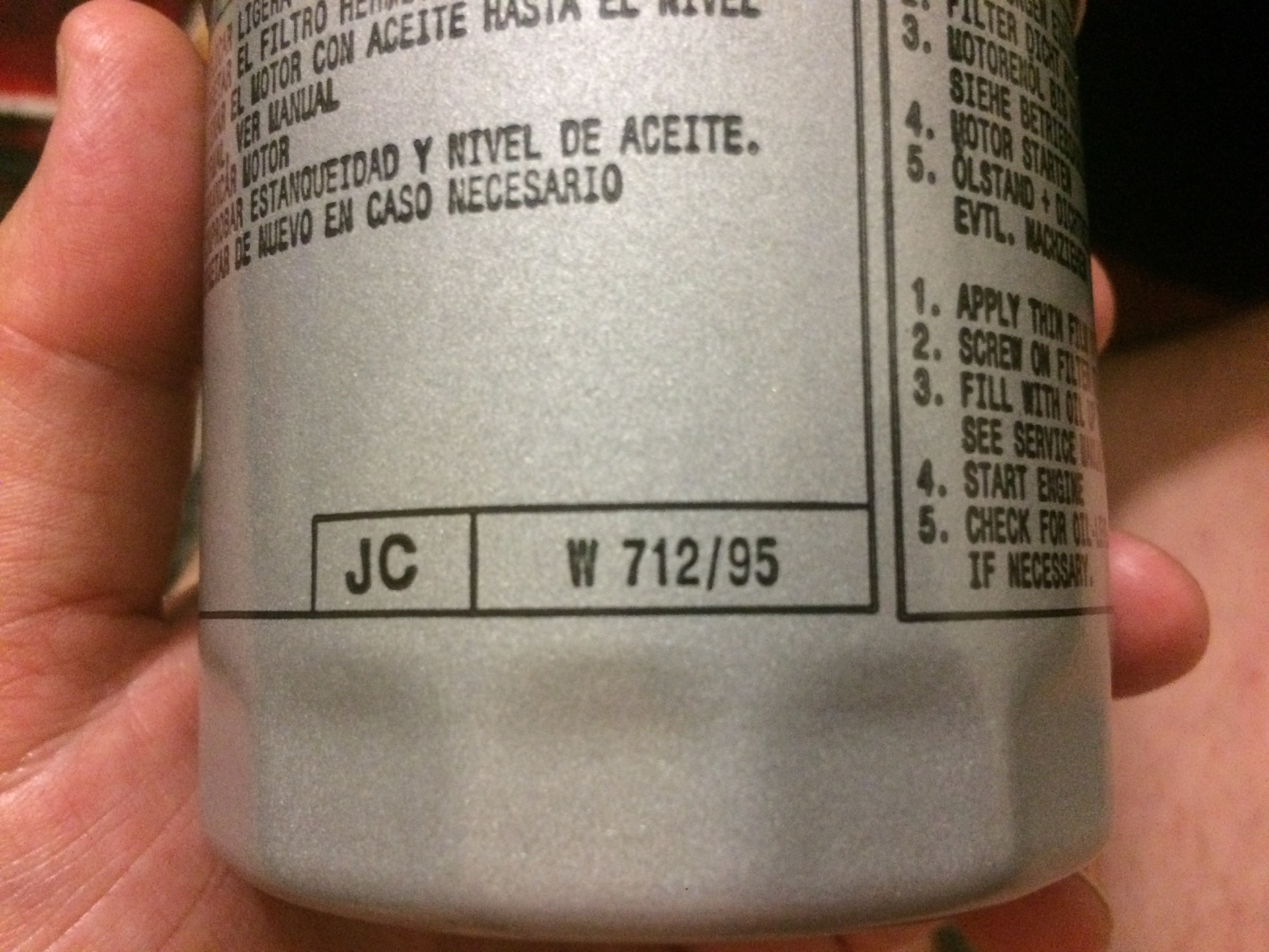

на оригинале написана маркировка MANN w712/95. Где то в углу, если поискать . Итак понятно было что они идентичны )
И ещё — оригинал стоит дешевле )) смысл тогда ?)
На моём такой маркировки нет.
Понял. Может разные партии ?). появится возможность отпишусь
На воздушном и салоном фильтре встречал маркировку MANN. На этом её точно нет.
Как раз дома есть ОЕМ масляный фильтр.
Во ! Спасибо. Об этом и говорю
Посыпаю голову пеплом. Тоже нашёл.
Ничего ) бывает :)
