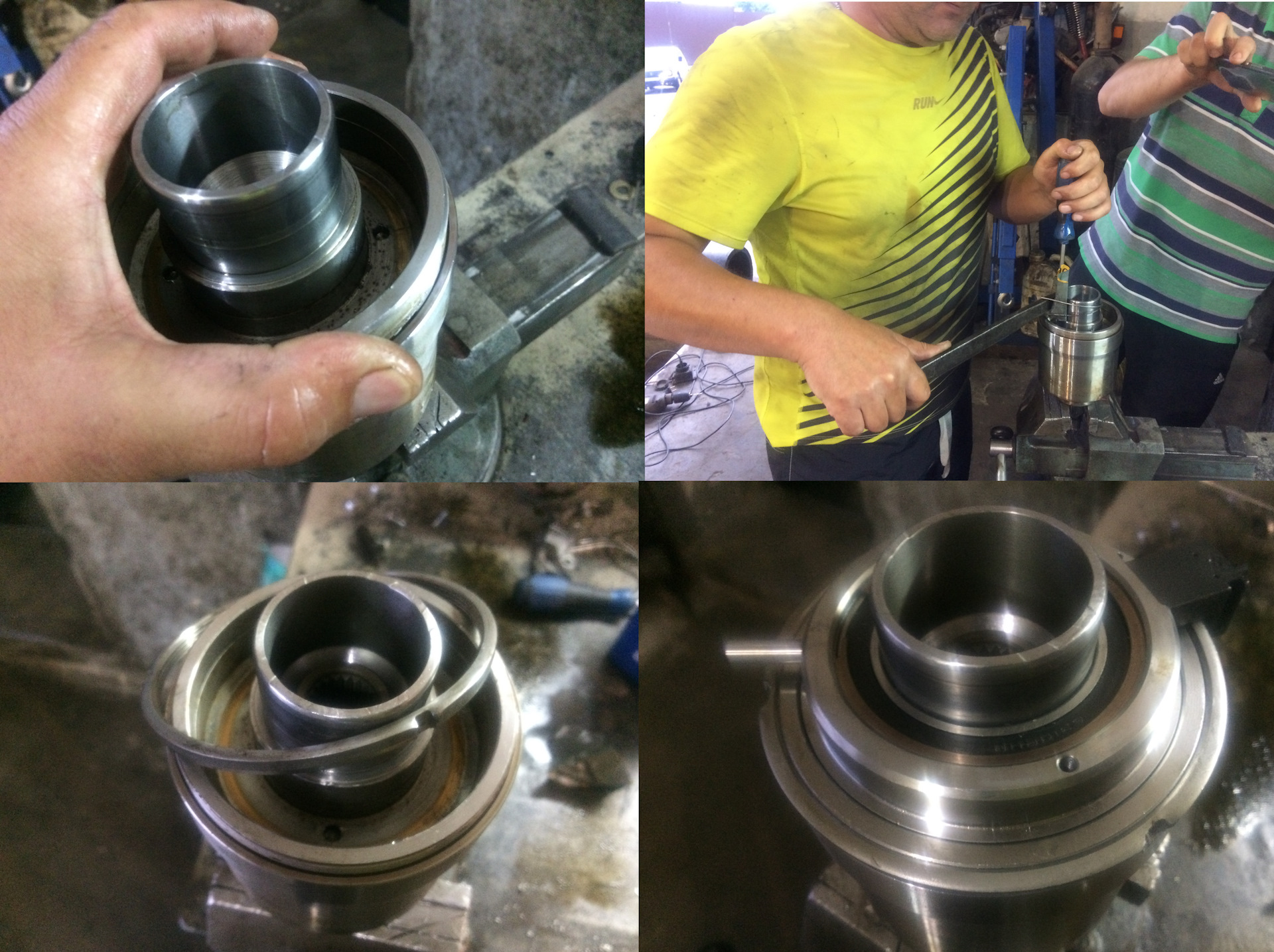

Отсоединяем эл. разъем

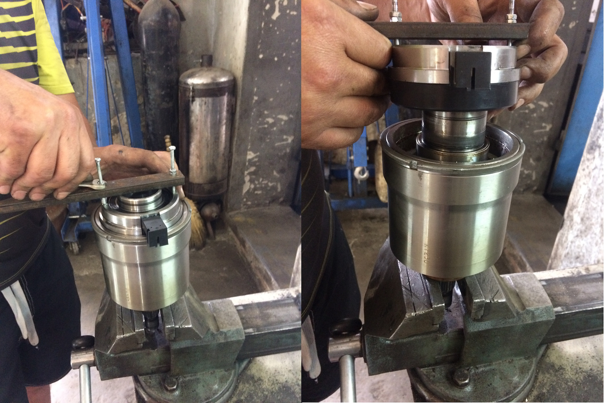

Из металлической планки, болтов и гаек м4 делаем не хитрый съемник, для снятия эл.магнита.
Снимаем эл.магнит.

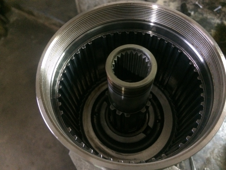

Откручиваем контргайку корпуса муфты.

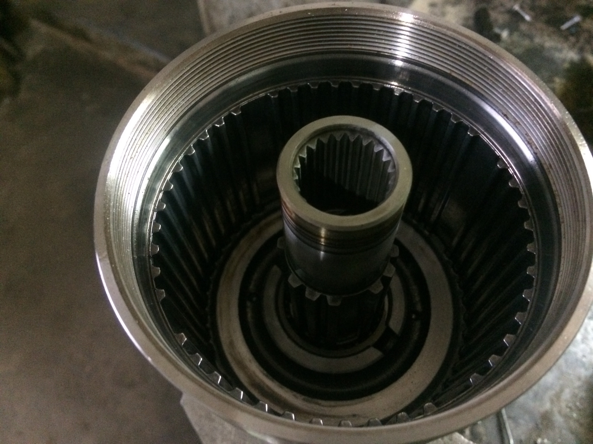

Теперь нужно выкрутить заднюю часть муфты из корпуса . Здесь нужно иметь специальное приспособление. Не имея такого, делаю из подручных инструментов.
Выкручивая, разъединяем корпус.

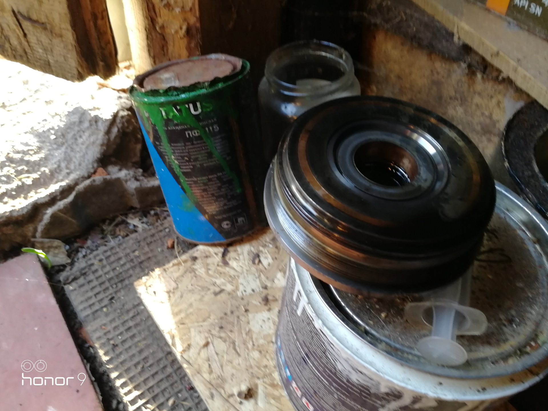

Далее набор шариков механизма взведения. Когда-то мне советовали заменить эти шарики на больший диаметр для того, что-бы выбрать зазор уже подработанных фрикционов. Так вот, этого не рекомендую делать, так как этот зазор можно легко компенсировать большей затяжкой муфты при сборке.

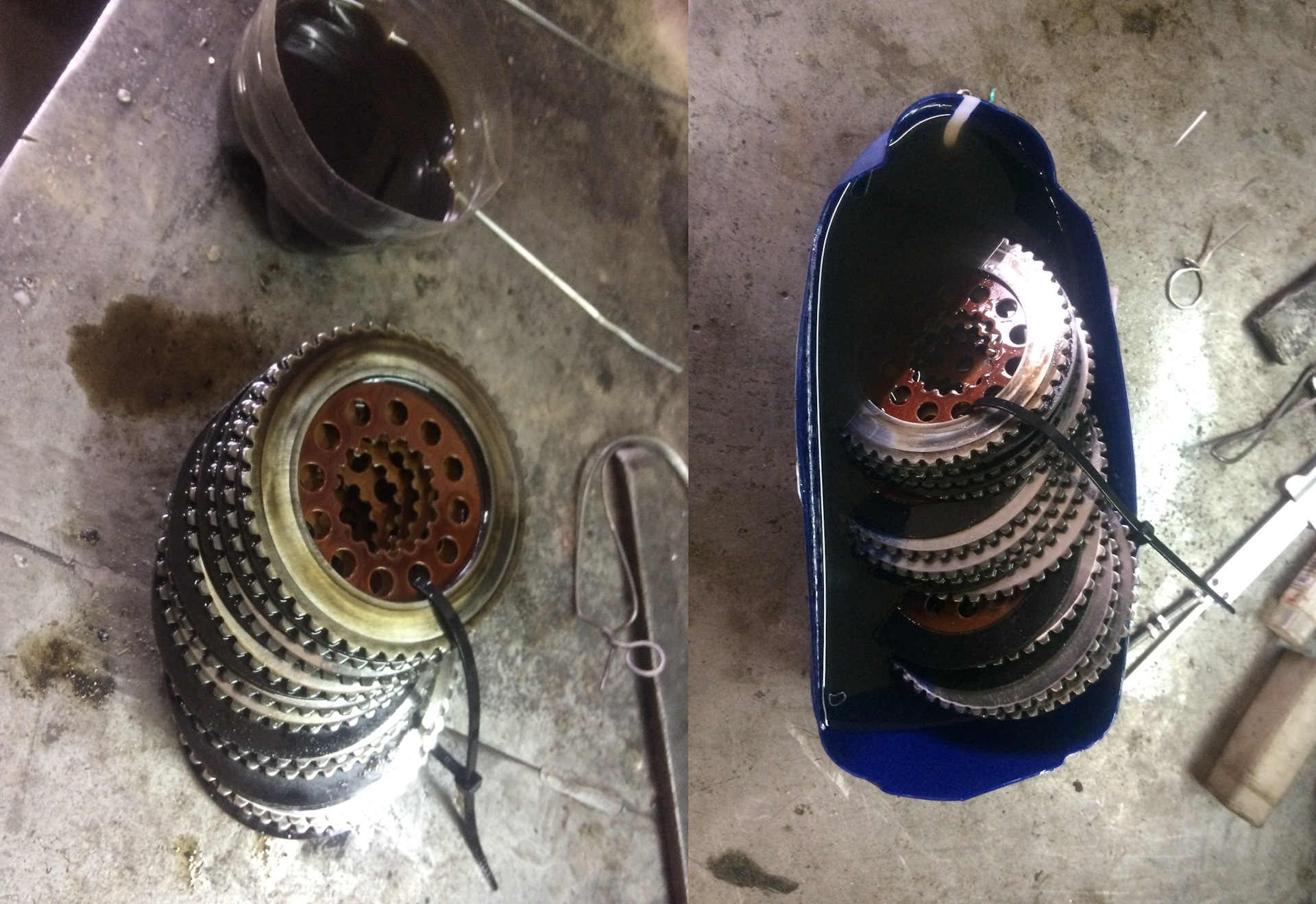

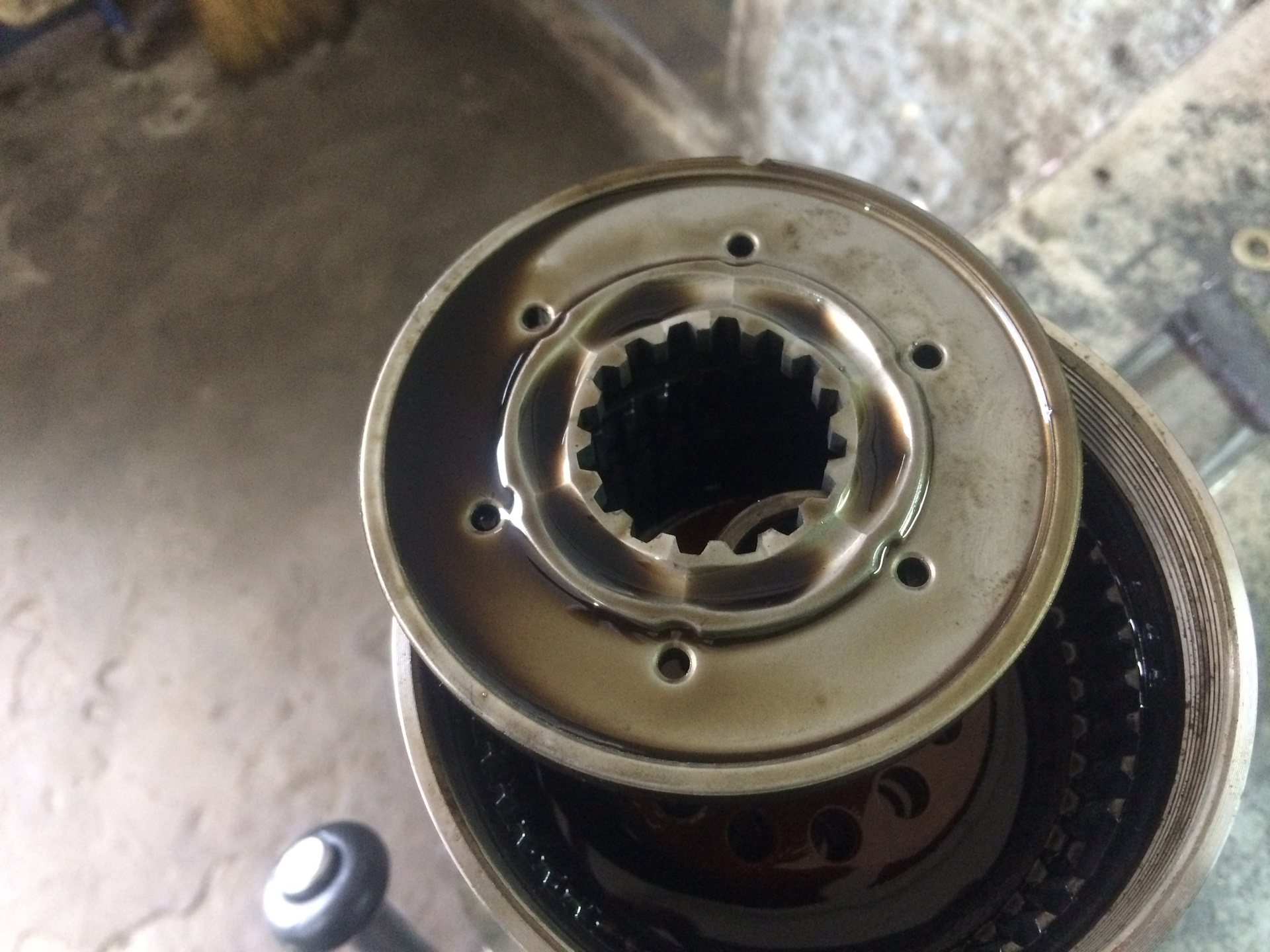

Сливаем масло. Видно, что масло черное, запах горелого.

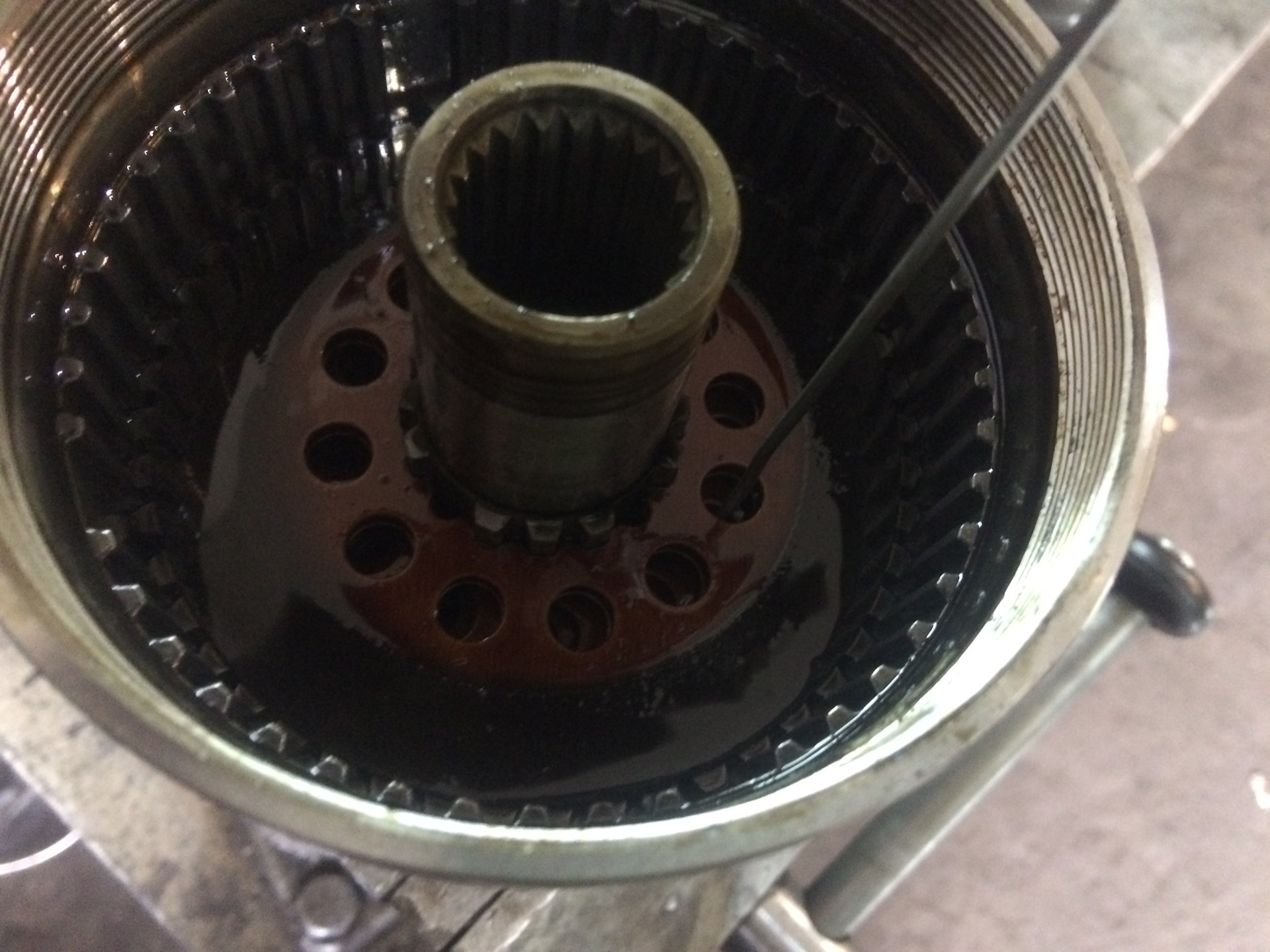

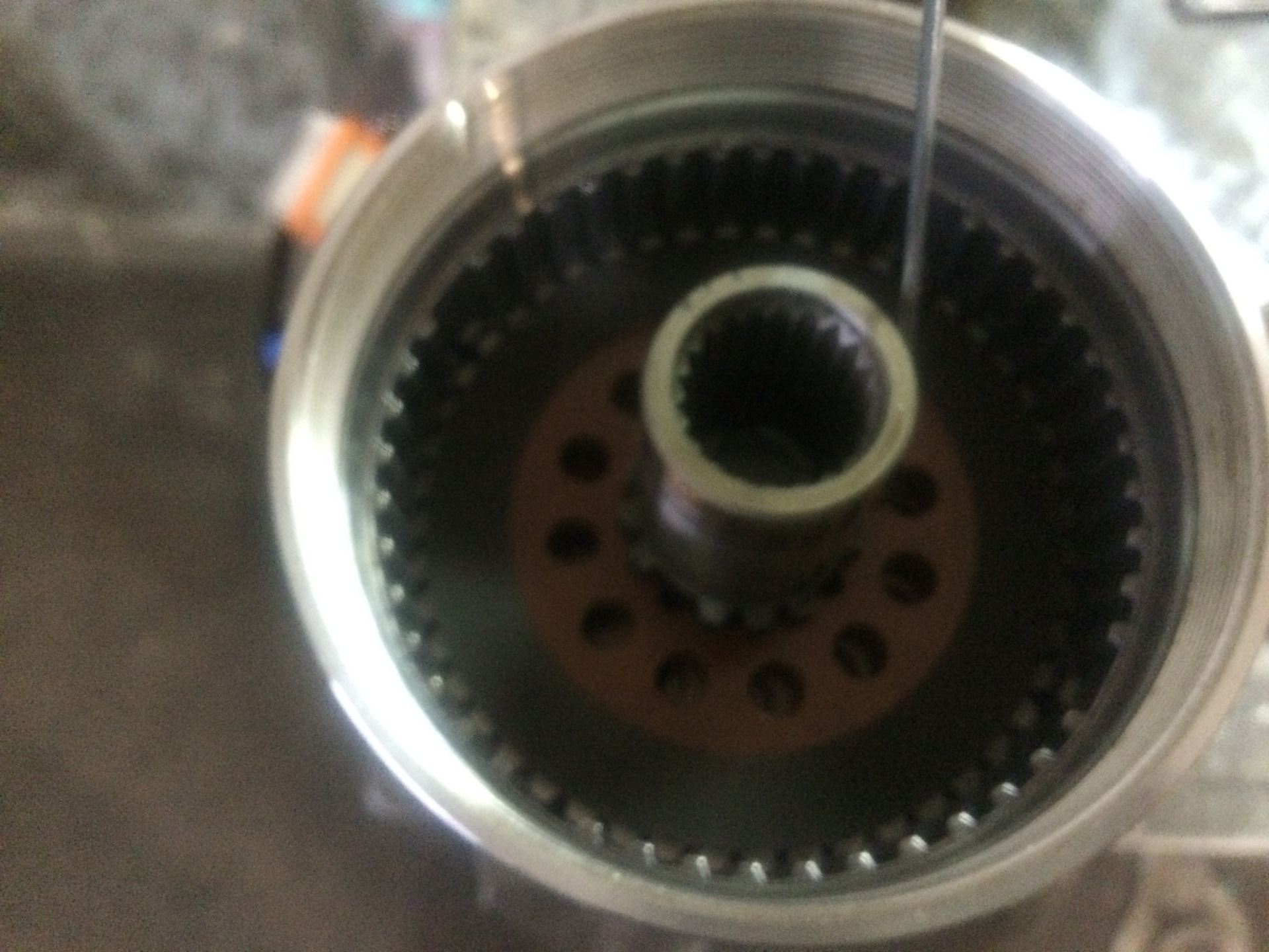

Когда начинаю вынимать рабочие фрикционы, то сквозь отверстия в них продеваю спицу. Это делаю для упрощения дальнейшей сборки.
Фрикционы в хорошем состоянии, но все в налете горелого масла.
Все моем бензином.
Сборку производим в обратной последовательности.
Какое применять масло, нет достоверной информации. Поэтому, использую как на фото.
Масло заливаю до полного заполнения рабочих фрикционов, приблизительно 150г
ВАЖНО! Затягиваем муфту сильно до упора. Потом отпускаем на пол оборота, тем самым мы выбираем лишние зазоры фрикционов.
Все собрал, муфта стала исправно включаться.

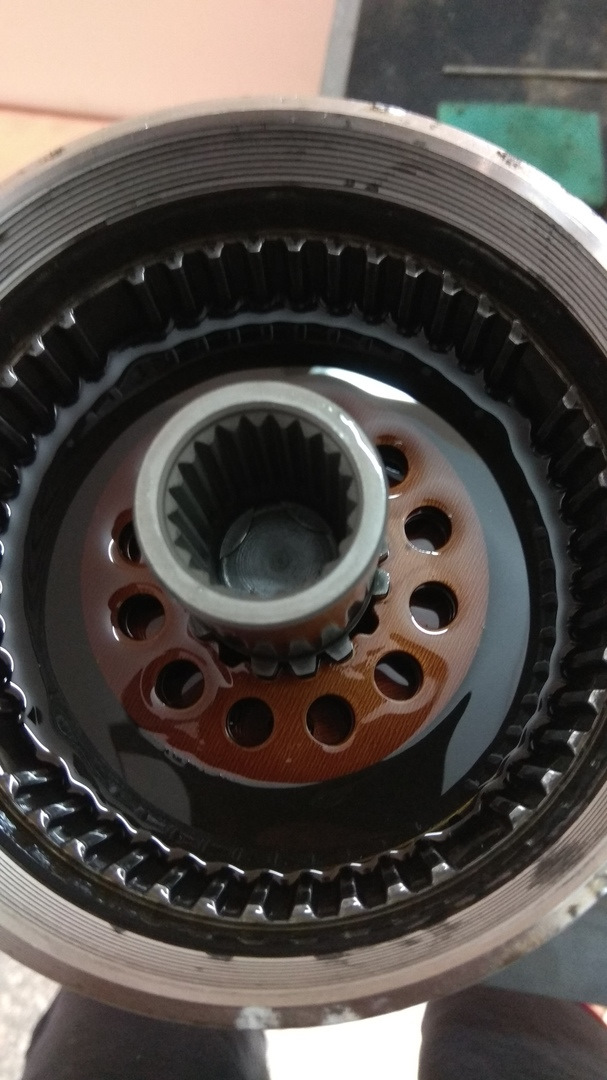

Дмитрий, для чего нужны эти отверстия в фрикционах? Важно ли, чтобы отверстия всех рабочих фрикционов совпадали между собой?
Вроде как они не совсем совпадают.
Я же писал, что при разборке нужно сквозь них спицу продеть.
Нужно совмещать, для правильной циркуляции масла
тогда почему у меня они с завода не были совмещены?
не знаю. те что разбирал я, были совмещены

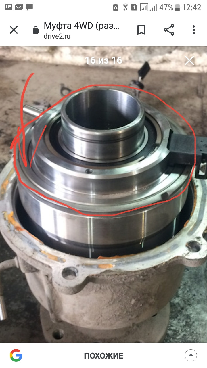

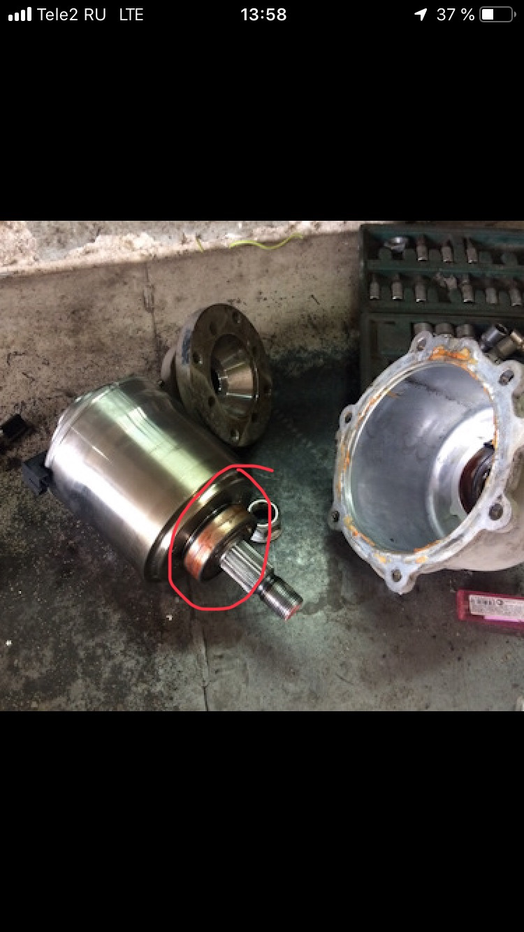

Снял муфту для замены проводов управления. При снятии муфты из корпуса редуктора выпало какое-то кривое кольцо. Как я понял это пружинное кольцо и оно ставится между муфтой и дифференциалом. Для чего оно нужно?
Это поджимное кольцо электромагнита.
Его без разницы какой стороной ставить? Просто оно сразу же выпало на землю. С виду оно с обоих сторон одинаковое.
Без разницы. На первых выпусках даста его вообще там не было

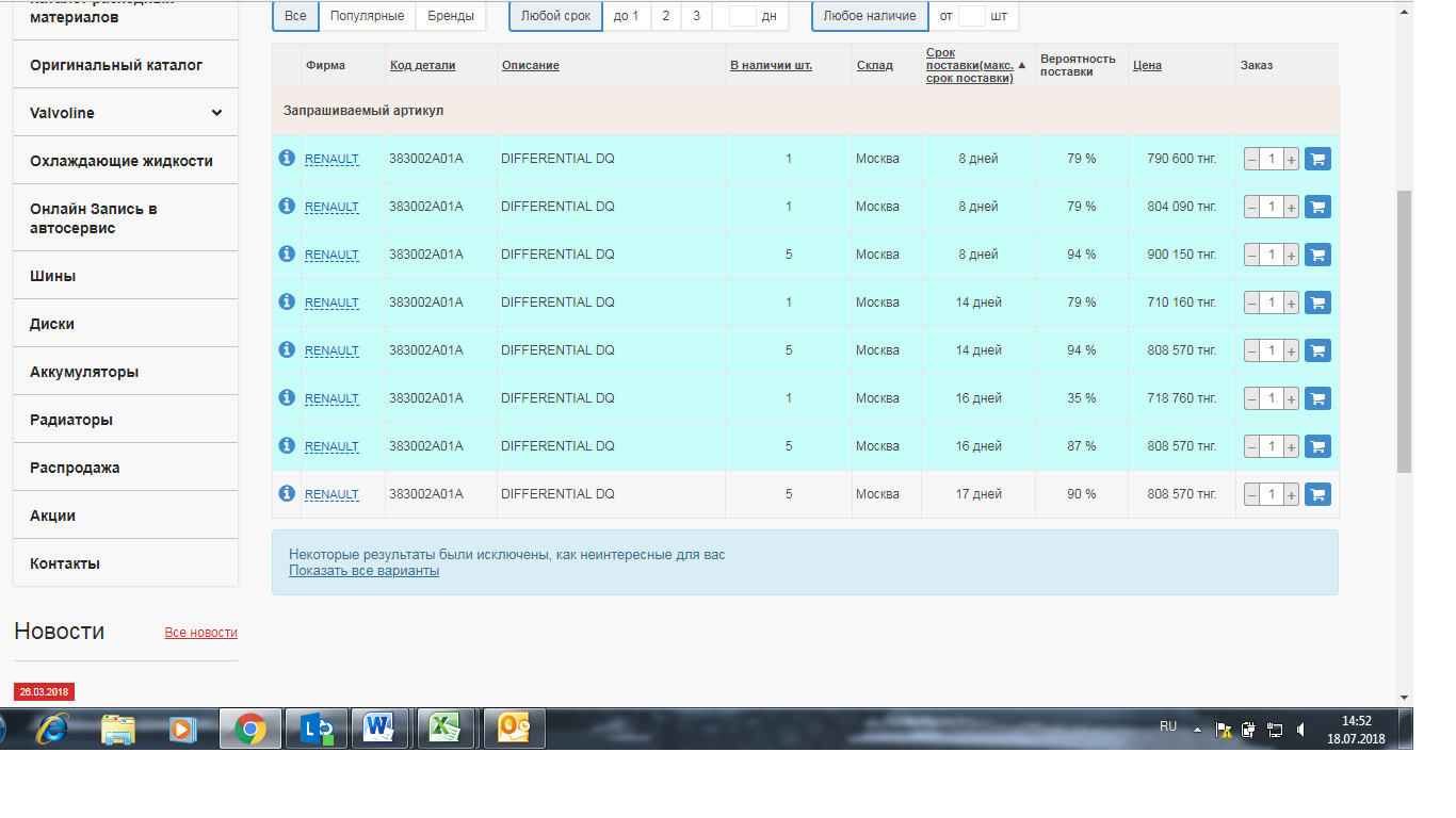

GKN
383002A01A
У GKN всего одна муфта?
Не знаю
JoraTmb
GKN
383002A01A
Это номер не муфты, а всего заднего редуктора в сборе.

Этот материал не лишним будет почитать любителям "покатушек", с радостью загоняющих Дастера в "говна". Муфта :
1. Вещь сложная и нежная.
2. Очевидно, что дорогая (цену не нашел …)
Дастер — это городской кроссовер, а не "покоритель бездорожья".
уж очень дорогая
Это цена за весь задний редуктор в сборе. Отдельно муфту я не нашел …

Спасибо за подробный отчет ! Если я правильно понял, всё было в норме, кроме масла "горелого" типа … Т.е. замена старого масла на новое, с нормальными рабочими характеристиками решила проблему ?
Заменили масло и выбрал люфты фрикционов, путем большей затяжки.
ну значить можно просто подтянуть и внутрь не лазить
Если муфта работает, то в неё лучше вообще не лезть:)
Так из-за чего не включалась? Промыл бензином, собрал и заработала? Или муфту сильнее надо было затянуть?
Все правильно. Из за небольшого износа фрикционов, подгорело масло. Заменили масло и выбрал люфты фрикционов, путем большей затяжки.
