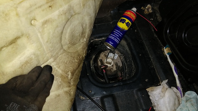

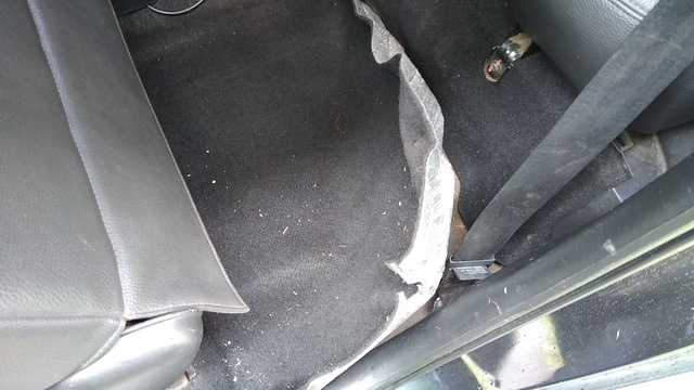

Сдвигаем водительское сидение до упора и для начала поднимаем обшивку пола и шумку в ногах заднего левого пассажира…потом берем головку на 10 и нежно пробуем открутить болтики лючка…периодически добавляя ВДешечки…желательно после 1х попыток замочить и выдержать некоторое время…сила на данном этапе – запрещенный прием – болты пригнивают и легко ломаются

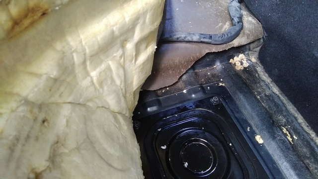

Шумка стала трескаться от заворачивания и я ее подрезала для удобства работы – получилось не аккуратно :( …но наверное если это сделать сразу и в более оптимальном месте все будет ок.

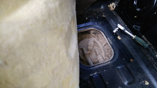

Дальше выгребаем тряпками – палочками- любимым беркутом говнище из ниши стакана и замачиваем хомуток и гайки

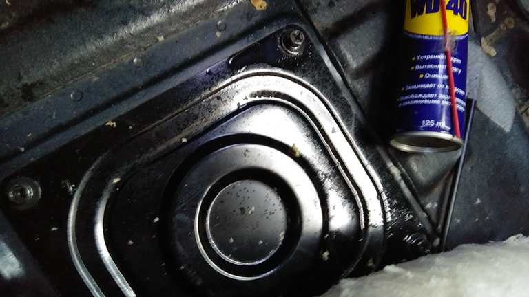

И вот если эти гайки не открутятся, то сломаются нежные трубочки насоса и я попаду на что то около 20 рублей :(
С помощью 2х ключей на 17 очень аккуратно срываем гайки, если на данном этапе все прошло успешно — нежно и неторопливо откручиваем большую гайку. (тут начинает прыскаться бензин,
так что заранее лучше запастись тряпкой- что бы салон не благоухал дорогим «парфюмом» )

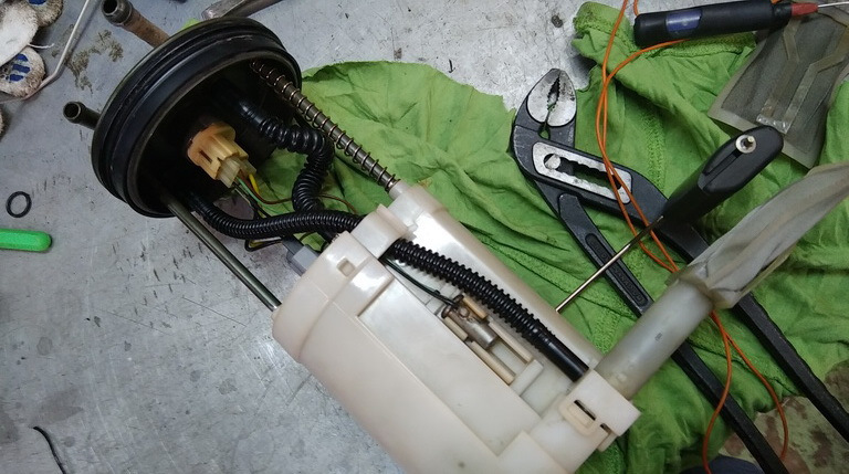

Сняв обратку (хомут на 7) и разъем, убрав все шланги и жгут подальше, с помощью съемника откручиваем крышку и вынимаем топливный модуль, вынимается он под углом и нужное положение приходится немного поискать .

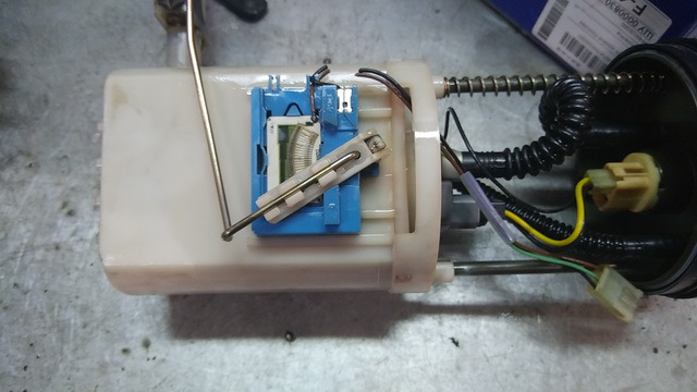

Когда насос добыт, сливаем в корытце бензин из стакана, и поставив его на ровную поверхность замеряем уровень поплавка, снимаем разъем датчика, перекусываем (они нам больше не понадобятся ) проводки- 2 шт. от датчика уровня топлива (см. фото), снимаем датчик (на фото видно: Виновники всех проблем — стершиеся дорожки )
Дальше:
выщелкиваем поплавок и старого датчика
аккуратно добываем поплавок из хундаевского датчика (важно!не повредить дорожки, усики бегунка и не профукать пружинку фиксирующую поплавок на новом датчике с обратной стороны )
устанавливаем старый поплавок на новый датчик
устанавливаем датчик на стакан и подгибаем поплавок до уровня замеренного перед снятием старого датчика
с помощью иголки извлекаем контакты старых проводочков из разьема и заменяем проводками от нового датчика.
