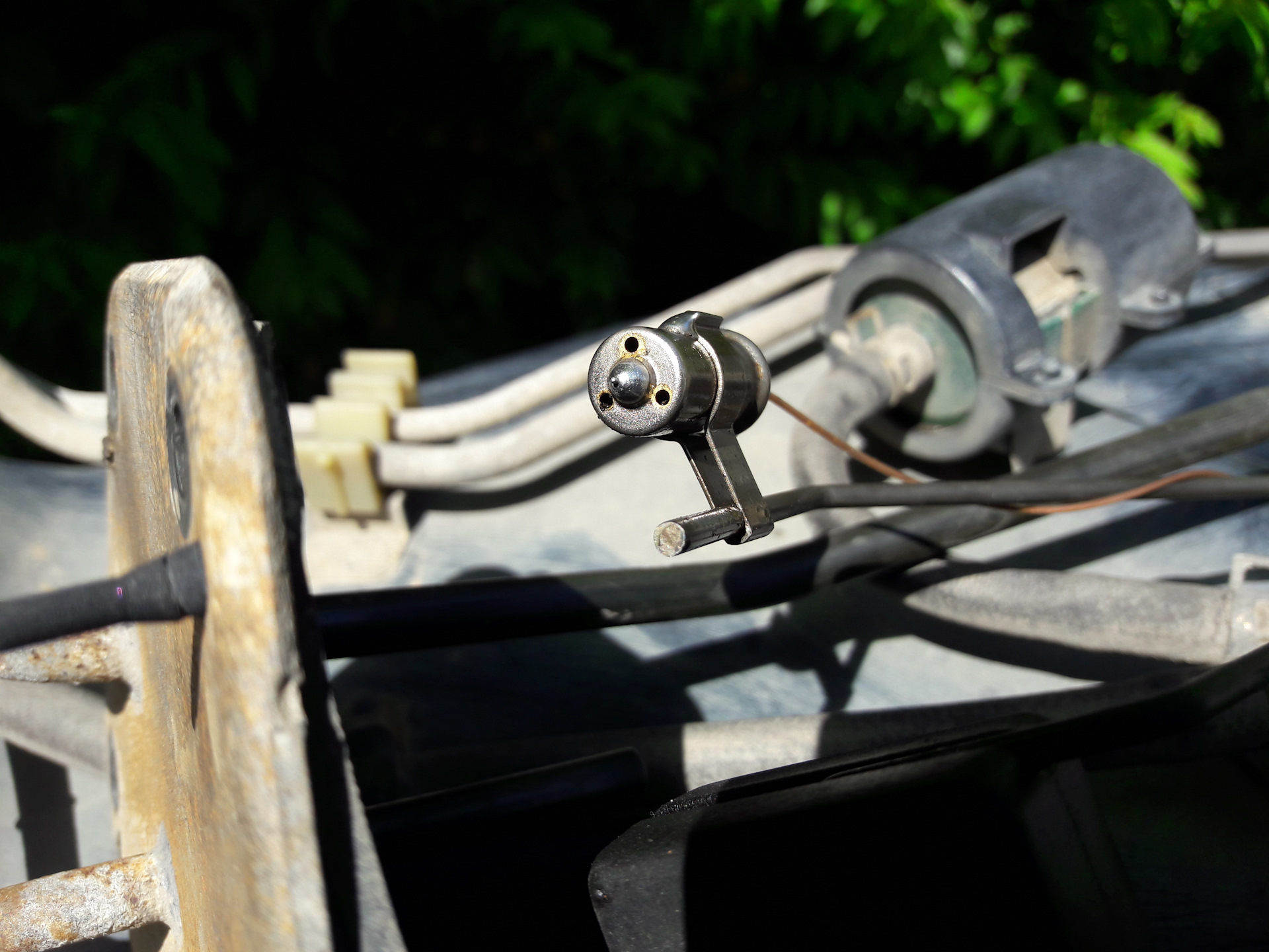

Зачесались руки что-нибудь почистить, подобрал время когда бак будет пустым максимально, слил остатки, снял бак, промыл несколько раз, подсушил и заменил шланги на заранее приготовленные новые.
Так то ничего интересного, шмурдяка было мало, но вот датчик уровня топлива, точнее лампочки меня заинтересовал.
на фото не особо видно, но все внутри было забито

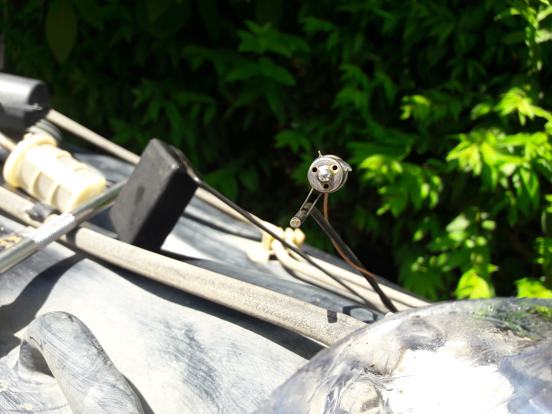

после промывки светилось насквозь

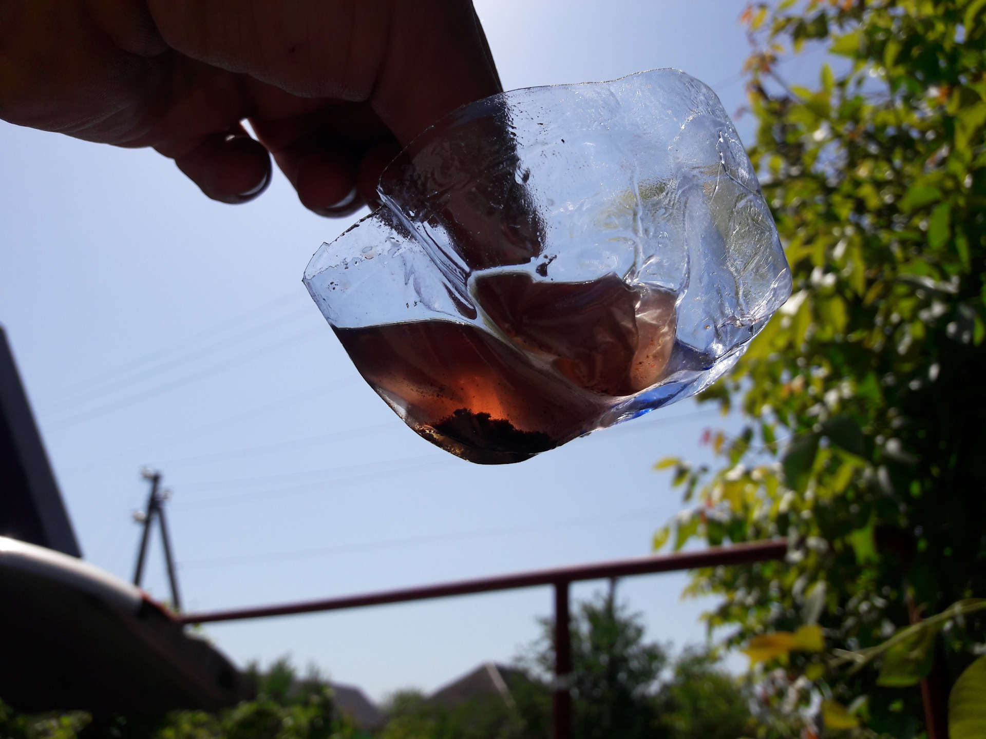

мусор ИЗ ДАТЧИКА! в баке было меньше…
И лампочка на приборке стала сразу адекватно работать! До этого отрабатывала почти на сухом баке.

Просто помыл датчик?
Да забит был в хлам, зубочисткой в отверстие ткнул, а оттуда шмурдяк выпадает. На чистую продувается на сквозь.
