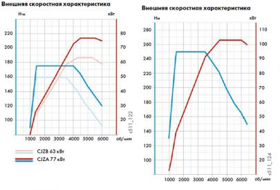

По трассе использую S (спорт) только если надо выжать все соки из двигателя, для случаев экстремальных обгонов.
Система обычно при более менее резком нажатии на газ выводит двигатель в зону >4500 обор
где момент уже падает, но из за того, что обороты нарастают быстрее, мощность все еще растет или постоянна
(см. рисунок)
Очевидно, что прибавок мощности относительно точки 4000 обор не очень большой (всего несколько киловатт, около 5, для движка CJZA судя по рисунку), чего не скажешь о расходе.
Конечно, если очень надо это используется, но на постоянке это использовать не назвал бы рациональным вариантом.
Для всех маневров мне хватает диапазона более-менее постоянного момента, т.е.
1800-4000 обор, и тех оборотов, которые по ситуации выставляет режим D ( Drive)
Потребность вылезать за эту границу возникает редко и ненадолго.

зы. Кстати говоря, глядя по графику, разница в мощности для движка 1.4 между точками где момент начинают падать (3500) и там где мощность максимальна (от 4500), вроде как действительно побольше (10-12 квт) чем для движка CJZA (на глаз 3-5 квт дельта). Может они и правы, утверждая, что чувствуют прирост мощности, когда едут на оборотах выше 4500 в S, по сравнению с тем, как если бы выполняли этот же маневр в D. Мне же казалось, что такое мнение у них возникает просто в связи с впечатляющим ревом мотора.

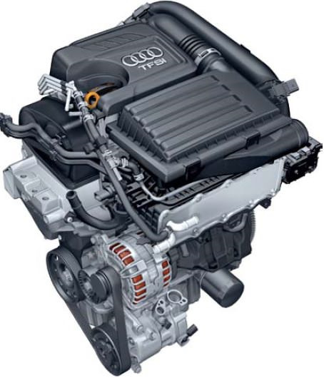

Параметры моего мотора 1.2 TSI CJZA: wikimotors.ru/ea211-1-2-tsi-tfsi/
Ниже график внешней скоростной характеристики со стенда родственного мотора 1.4 TSI 211-серии

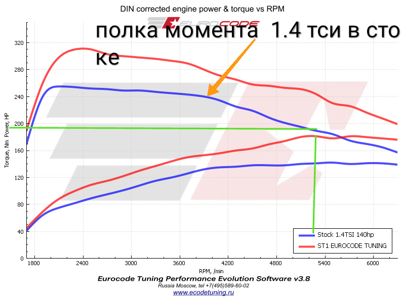

Реальные замеры на диностенде по 1.4 тси от еврокод — смотрим скриншот ниже.
Крутящий момент даже(!) на 5000 об всё ещё больше, чем даже в пике на 1.2 и составляет 200+ Нм ( 1.2 в пике имеет 175нм).
А на 3500 об ( что звучали тут и там) момента ещё ох как много)))
Так что в S режиме ох как есть смысл на 1.4 и 1.8 !))
п.с. также по графику реальных замеров на диностенде от еврокод видно, что максимальный момент в 250Н доступен именно на тех самых 2000+ оборотах и полка момента именно плавно(!) снижается к 200Нм вплоть до 5000об!
В диапазоне 2000-5000 именно, что отличная тяга. И это чувствуешь при движении — это даёт возможность очень быстро выходить на максимальные скорости.
(!) График же из программы самообучения
( используемый вверху этого блога) также это подтверждает, если внимательно(!) его рассмотреть : вплоть до 5000 об крутящий момент на уровне 200Нм!))
У 1.2 же при к 5000об уже падение ниже 150Нм — это также видно из графиков вверху этого блога!
п.п.с.
А на оборотах 1000-2000 момент как раз НЕ достаточный ( по графику реального замера на диностенде) для динамичной езды и эти обороты подходят разве только для экономичного перемещения ( что и используется в стоке режима D)
Да, довольно убедительно и аргументированно. Респект.
Действительно я был дезинформирован графиками из самообучения еа 211.
Кстати этото всплеск на 2000 (думаю и для 1.2тси он примерно там же) хорошо согласуется и с моим собственным ощущением с каких оборотов идет нормальная езда. 2000 обор это 100 км/ч на седьмой передаче на моей машине.
Начала работы турбины на 2500, о чем ты говорил, правда, на этом графике нет.
Судя по всему это все таки 2000, и не случайно именно до этого значения откручивает эконом режим
