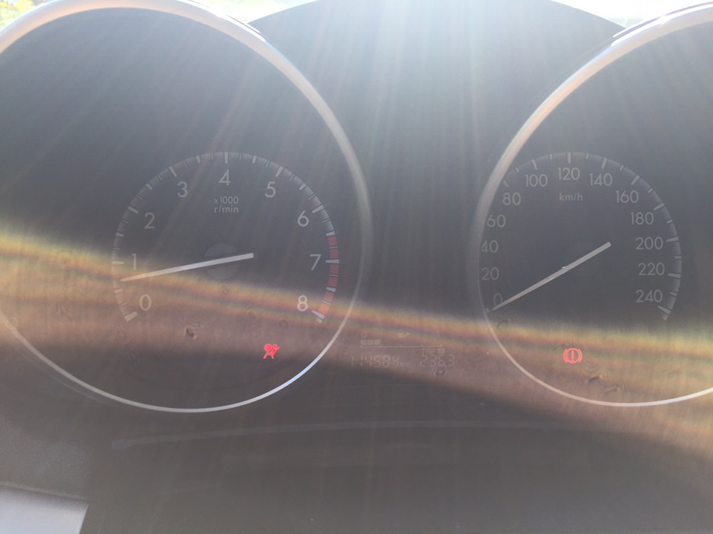

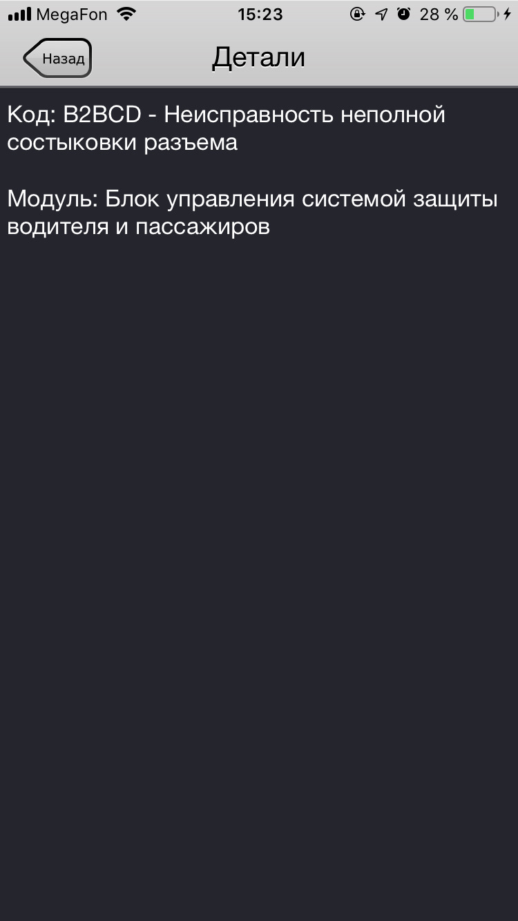

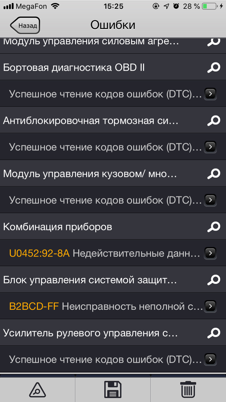

Сначала моргал, потом загорелся и больше не гас. Первым делом залез под сиденья перетыкнул колодки. Не помогло. И забил на него, примерно на пару недель. Но каждый раз садясь в машину он напоминал о себе, этот толстый мужик. Нашел дома елмку, подтыкнул и всплыла ошибка.
Спросил у братьев маздовцев, в итоге —
Причина была найдена в плохом контакте соединительной колодки, где подстаканники. Спасибо morozov1376 подсказал куда смотреть. Отдергиваем накладку подстаканников и видим со стороны водителя штекер.
Чуть-чуть нужно поджать или перетыкнуть колодку со штекера и индикатор погаснет.

Приветствую, что за программа?
Привет, forscan lite
Привет. моргает 4 раза пауза 3 раза. Где искать?

Подстаканник вытаскивай и нажми на соединение, у меня исправило ситуацию
Спасибо хороший человек, в нем дело, все потухло
