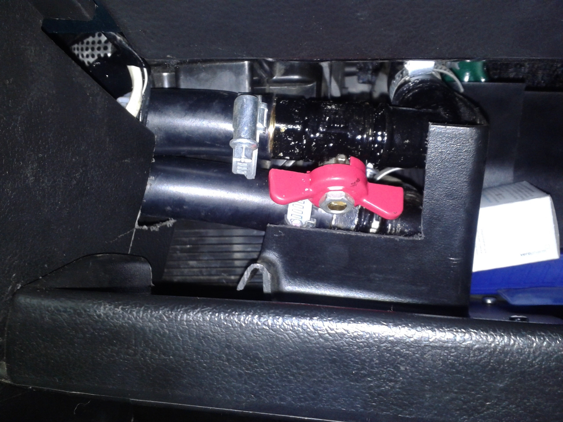

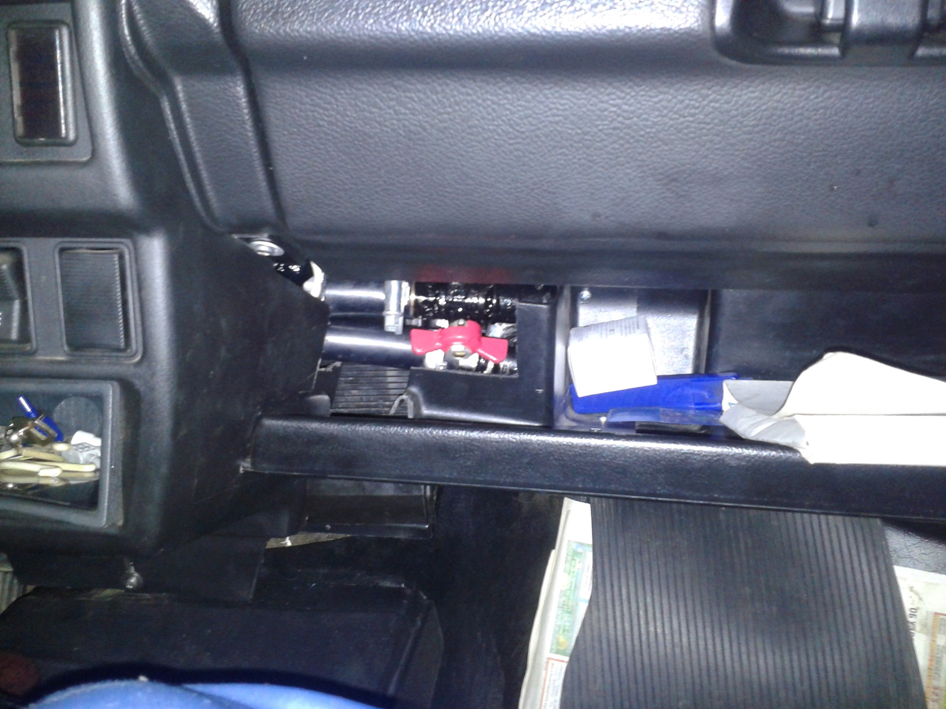

Доработал кожух печки и в прошлые выходные установил его. Кроме этого установил на входе краник.
Теперь у меня стоят краники и на входе и на обратке. Краник на обратке поставил ещё прошлым летом.
Чтобы установить правильный кожух (кожух со всеми срезанными внутренними ребрами) нужно снять радиатор печки 2123. По другому у меня снять кожух не получилось. Антифриз конечно немного вылился (в подготовленную ёмкость), но совсем немного. Чуть меньше литра.
Теперь, при правильном кожухе, воздух дует на лобовое очень даже замечательно!
Но! На боковые стёкла как дул хреново, так и дует хреново. Хотя у меня там всё уплотнено. Бум думать дальше.
