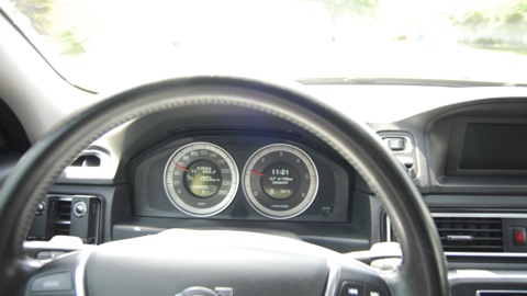

Добрый день ! Заметил достаточно давно, что на холодную проваливается и дергается. Как машина прогоняется этого нет. Ошибок нет . Вот думаю может промыть топливную. P.S. Да и после того как работает отопитель этого нет. Буду благодарен за дельные советы.

Свечи накала не причем, замена на новые никакого эффекта не дает. Проблема в форсунках, всякие отложения в них дают не стабильную работу на холодную. Это можно увидеть если запустить тест форсунок на холодном двигателе и прогретом. Разница по коррекции топлива по одним и тем же форсунками будет больше 2мг/цикл из-за этого колбасит. Промывка топливной системы дает эффект. Я промываю периодически средством Ликви Моли "Промывка дизельных систем Diesel Spulung". Для этого нужно собирать установку с дополнительным подкачивающим насосом и фильтрами. Информация по этому средству liquimoly.ru/item/1912.html. Есть еще профессиональной средство от LM, но мне не попадалось. liquimoly.ru/item/5154.html

Датчики температуры и массового расхода воздуха проверить, свечи накала (на этот тип ДВС дешевые) — заменить, перед этим реле нагрева свечей проверить, затем проверить форсунки. Плохое диспергирование вызывает сбои в работе дизеля, особенно холодного.
Как проверить? Все это?! Была проблема зимой. При запуске плавали обороты первые 10 секунд. Все проверяли, не нашли нечего! Снимали фишку с реле свечей накала (которое на дефузоре) перестало. Я так понимаю надо начинать со свече
Свечи может и пришли, но обычно в это аремя висит ошибка по свече. И на наши с тобой дизели они по 1200-1500 р/шт. 7 вольт.
Для начала местами поменяй 2е свечки. Не изменится характер работы — проводка и далее, изменится — свечи. Проветь еще проводку к форсункам.
Спасибо за совет. Может Купить 1 новую и ее подкидывать? Что бы машина начала работать адекватно, надо минут 20! Неужели это может быть из за свечей ?!
Можно. Хуже не будет.
Свечи же не только в холод прогревают камеру, до стабильных +30 ДВС дают накал, затем еще некоторое время удерживают частичный накал, а если одна из камер сгорания холоднее, то это означает что нет нормального горения соляры.
Я так понимаю там бош, и цена в разы ниже, купить 5 шт и махнуть. Там смотрим на результат.
Нет. Цена та же. Подчеркиваю — свечи 7 вольт! Дешевые — 4,4 В!
Есть номерок
А на холодную — это какая наружная температура?
Похоже на неисправность свечей накалп
Сейчас при плюс 20. Зимой при минус 20 прогрелась автономной такой проблемы нет .
Тогда не свечи…
а фильтр топлиивный давно менялся?
Фильтр менял 20 000 км, вообще меняю через 50 000км.
А какой, если не секрет?
Оригинальный ставлю, заправка BP. В стакане ни когда не какой грязи небыли.
значит не он
