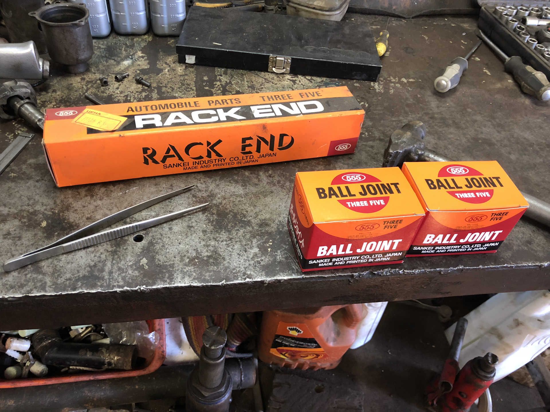

Заказал:
555 SR-3840 Тяга рулевая | перед прав/лев | 1 426,00 руб.
555 SB-3841 Опора шаровая | перед прав/лев | 723,00руб.
привезли:
тяги норм, а шаровую я "в лицо" не узнал. Смотрю на деталь и думаю- какого лешего у прадика шаровая на рулевой наконечник похожа. Ошибся мой поставщик по запчастям, "очепятка".
Что же делать как же быть, через 10 минут надо быть на сервисе уже. Иду через дорогу в магазин "запчасти" — там лежит нужная мне шаровая в наличии за 980р. Радостно хватаю и лечу в сервис.
пригнал, отдал З/Ч. уехал домой.
Через час звонок — надо еще две шаровых, обе левые.
Вот тут я порадовался, что на тойоту всё в наличии в каждом ларьке и не дорого. В том же магазине купил обе две и отвез.
нижняя 555 SB-3842 Опора шаровая | перед прав/лев | 980 р
верхняя 555 SB-3841 Опора шаровая | перед прав/лев | 980 р

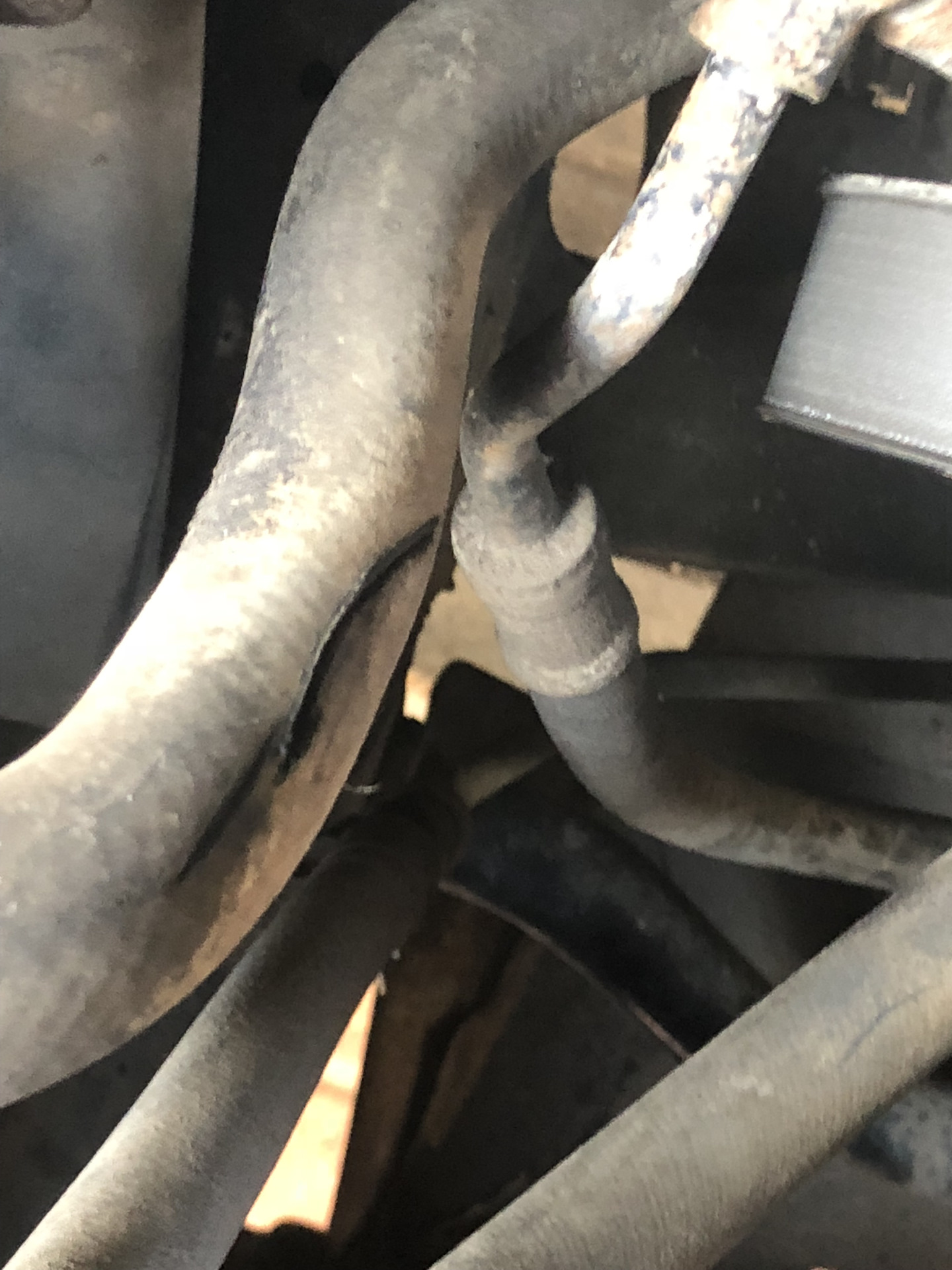

P.S. Эти мастера умудрились почти запороть мне шланг ГУР. Видимо для удобства снятия рычагов был снят бачек ГУР и смело уложен на обводной ремень доп. оборудования. обнаружил случайно заглянув под капот уже у подъезда дома
в наличии в городе шланга нет. Пропил оказался не фатальным. Стянул "рану" стяжками и еще неделю катался с таким шлангом, пока не купил в состоянии "как новый" на разборке и через неделю заменили. Долили жижи, всё норм. АМИНЬ!
Комментарии 4
Не первый случай с перетиранием, у бати друга шкив или ремень, уже не помню, металлическую трубку перетер, TIG-ом заваривали. До этого шланг Webasto терся о пластик, как и здесь, надел разрезанный шланг.
Заменён через неделю на контрактный
