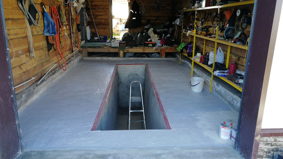

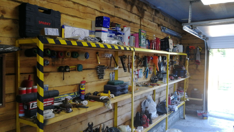

После того как мы напилили доски на яму и на полки для стеллажа, мы приступили к пропитки спец. защитным средством всех досок от влаги и гнили! Благо Пропитка для дерева оставалась от строительства дома)
Пропитали все доски и оставили сушиться на улице в солнечную погоду при + 25 на 5 дней. Что бы все хорошо просохло и выветрился запах Пропитки.

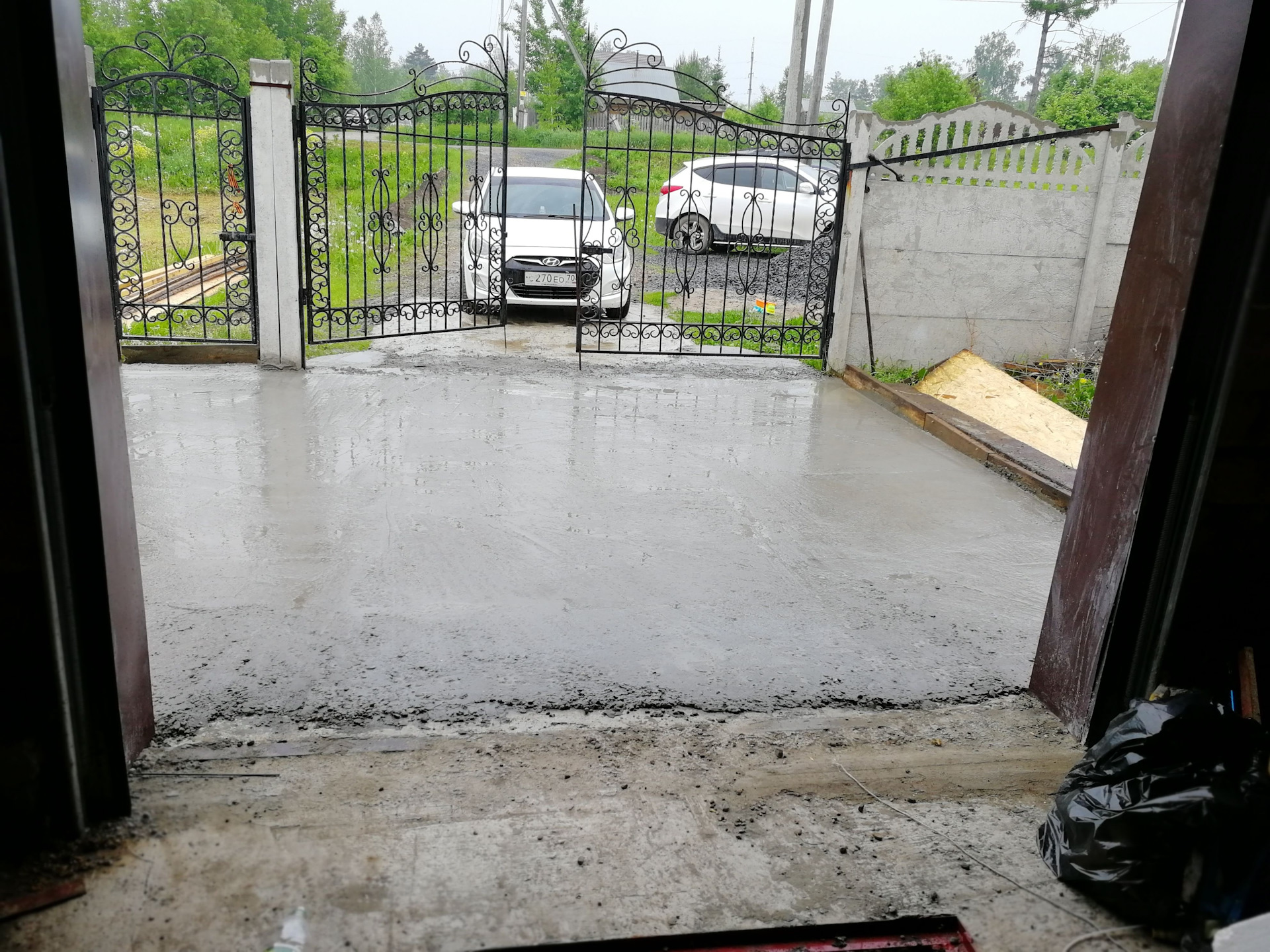

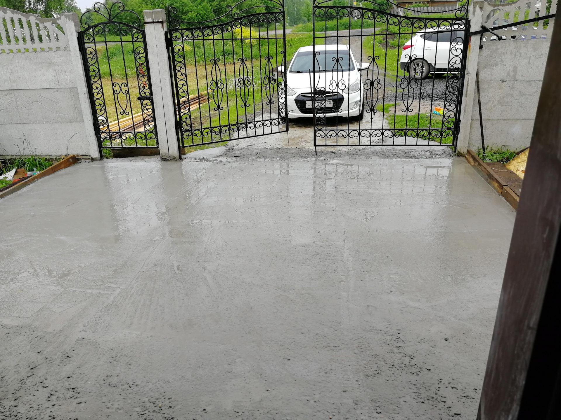

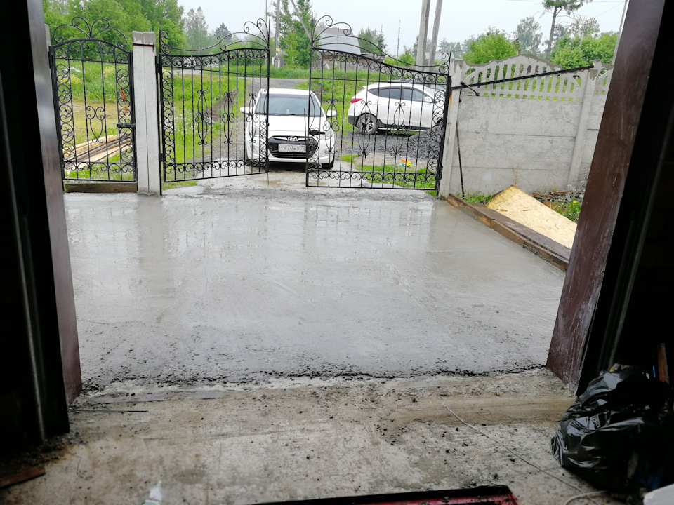

И так же попутно заказали 3 куба бетона и залили площадку возле гаража размером 6х6м и ещё за воротами маленько 3х4м.

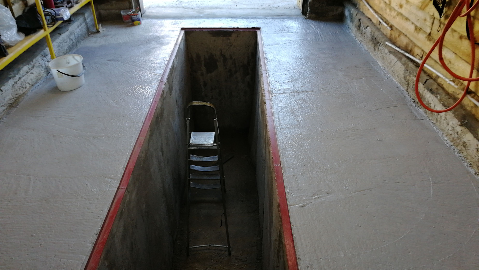

Далее муж поехал в строительный магазин и купил Спец.Краску (износостойкая) для Бетонных полов, в количестве 2шт (2 банки по 3л. каждая). На банке было написано что расход якобы 200-250мл на 1м2 в два слоя — пол гаража получается 18м2.По логике производителя краски одной банки должно было хватить минимум на 12м2 -15м2. Но мы то понимаем что бетонный пол не идеально ровный и гладкий и в нем есть поры! По этому взяли сразу две банки.
Двух банок по 3л. хватило ровно на два слоя!
По стоимости краска 835рублей за 3л. Это самая дешевая краска в таком объеме и вообще одна единственная в нашем городе.
Пол покрасили в 1 слой и дали просохнуть двое суток а потом нанесли на второй слой.Подождали ещё 3дня после второго слоя и приступили работе дальше.

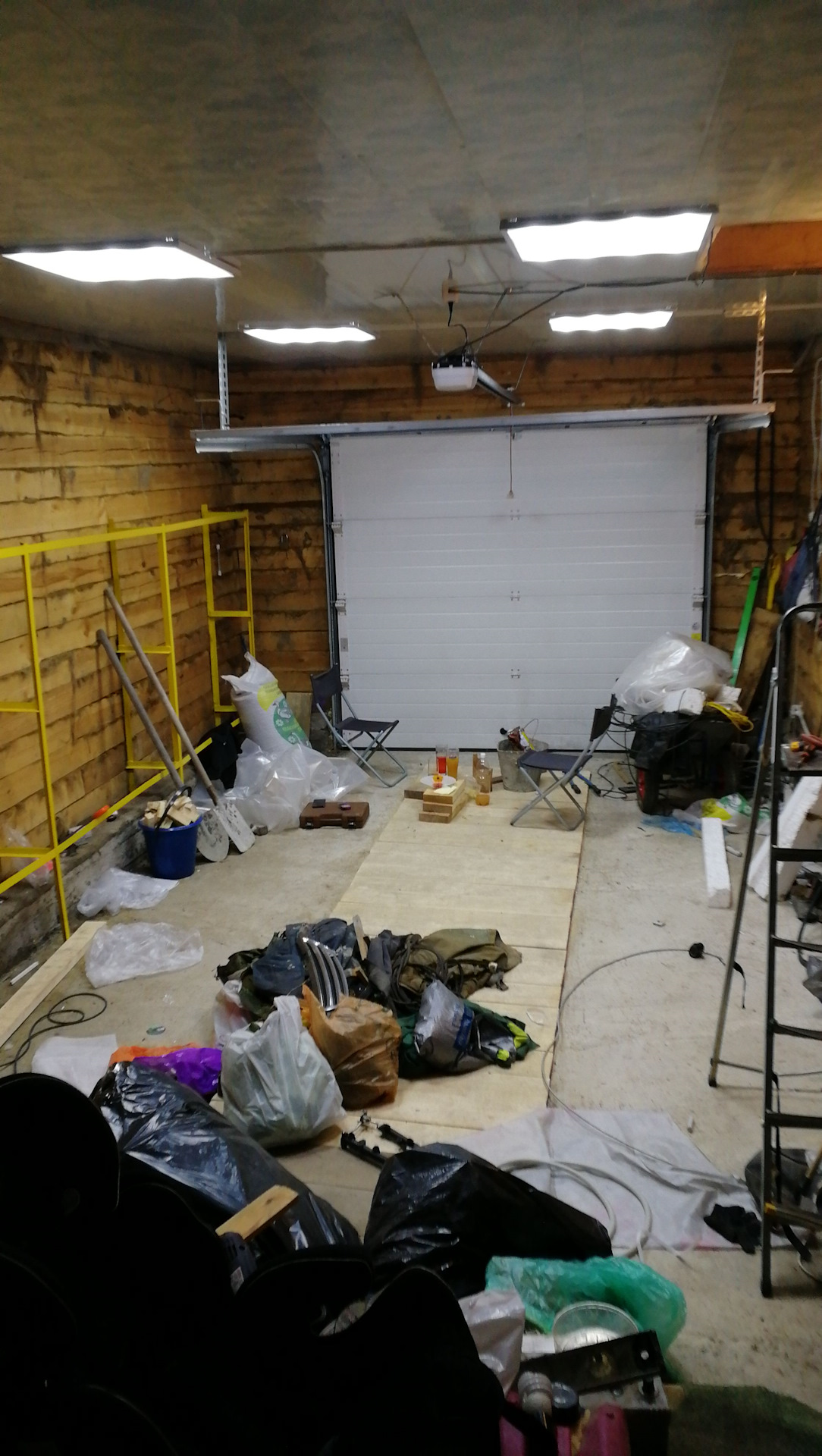

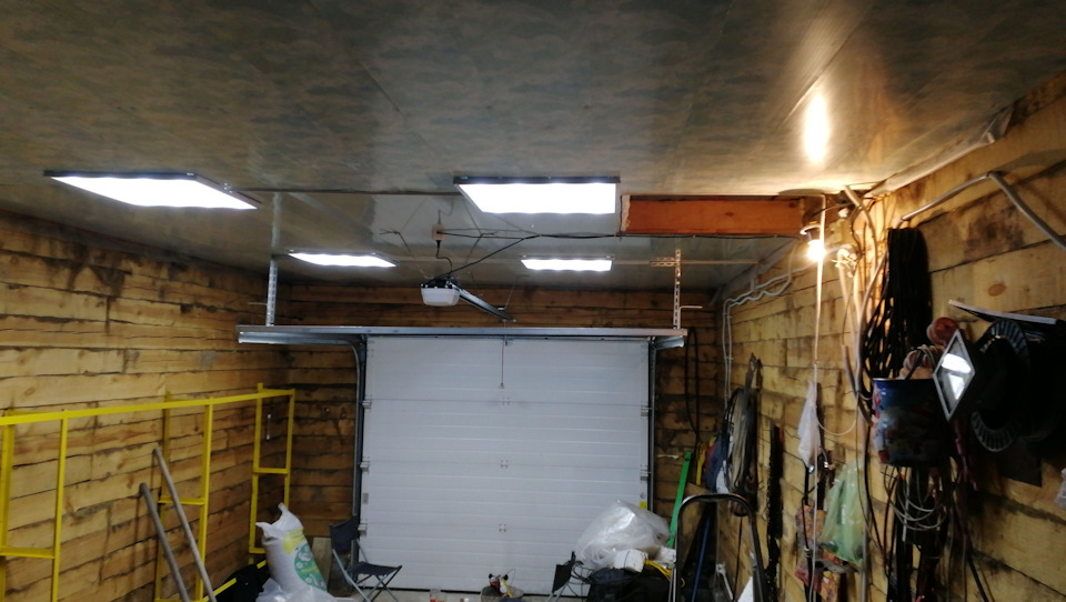

А дальше начали монтаж освещения в гараже.
Для этого было куплено:
1) Панель освещения LPU-ПРИЗМА-PRO 36Вт, 230В, 6500К, 2800лм (595х595х19мм) белая IP40 — количество 4шт цена 520 рублей за 1шт. (очень вкусная цена!)
2) Кабель ШВВП 2х 0,75 Шнур гибкий — количество 16м цена 13,10 руб за 1м
3) Кабель-канал " Элекор" 12х12 — количество 4м цена 10,50руб за 1м
4) Включатель одноклавешный -количество 2шт — цена 35руб за 1шт
4) Коробка распределительная DKS 100*100мм — количество 2шт цена — взято у друзей.
5) Гофра 16мм — количество 20 цена- взято у друзей
Долго сомневались а хватит ли 4шт светильника на гараж или лучше 6шт?
В итоге муж все быстро смонтировал и разключил.
Свет включается по 2шт светильника. Так удобнее когда заходишь в гараж из ворот есть свет 2 светильника и когда заходишь в гараж из дома есть 2 светильника.
Светят данные светильники очень ярко и света хватает!
П.С в гараже ещё не особо порядок конечно, но 80% инструмента разложили по полочкам и развесили на стене.
То что получилось мы остались очень довольны!
