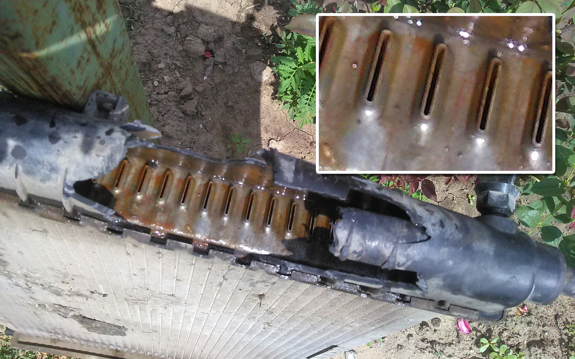

На пробеге 450 тык мой радиатор наконец окончательно сдох.
Сначала (с-ка — дотянул до окончания гарантии) он просто подтекал по краям пластиковых банок
Что успешно лечилось очередной заливкой отличного герметика от LM
Потом отвалилась половина верхнего пластикового патрубка.
И наконец боковая банка просто лопнула.

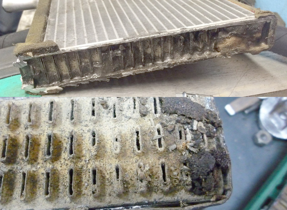

Как вы думаете, В каком состоянии соты радиатора после такой жизни?
Ожидается что-то типа такого
Итак проверяем.
Берем молоток и разбиваем треснувшую банку, что бы открыть доступ к сотам.
И видим абсолютно чистые соты без намека на отложения. Немного рыжего цвета — последствия езды на воде,
Получается страшилки про полимерные герметики — миф?
Таки да. Но я знаю только 2 герметика, которые не загаживают систему. Это немецкий LM и российский BBF.
Остальное ГАДИТ.

у автора пробег 86 тыс.
сравните с моим последним фото в этой записи — а там пробег 450 тыс.

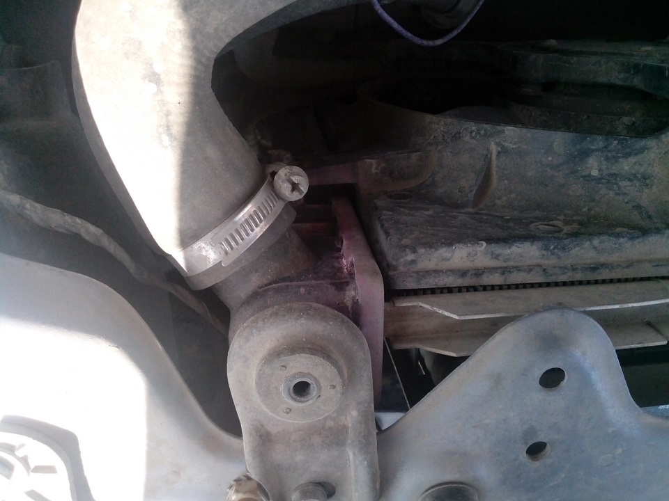

На 1й фото радиатор розовый.
Я розового в продаже не видел.
А у маркетологов видимо работа такая.)))
Розовый это я лил краситель для обнаружения протечек. Когда он потек во второй раз. Он еще под уф лампой светится.

У меня вчера сломался верхний патрубок (на термостат), сегодня буду менять, зараза!)
пластиковый? он у меня давно сломался. посадил витовым хомутом на огрызок
Да, а я побоялся ставить на огрызок
Тут самое первое фото, как раз на огрызке прикручено.
Винтовые хомуты рулят )))
У вас большой огрызок остался
