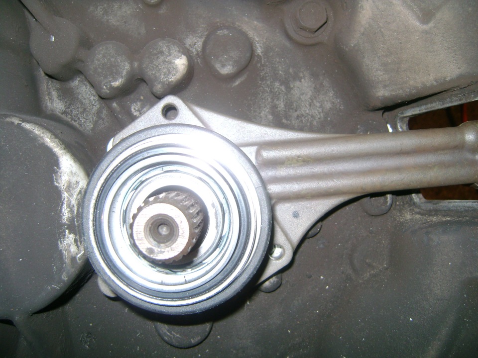

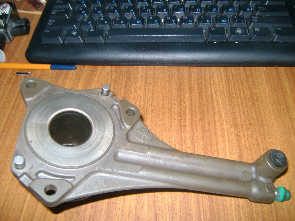

Так выглядит рабочий цилиндр сцепления на CS3A

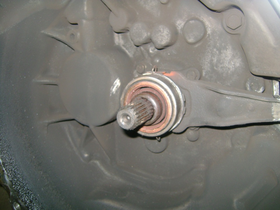

Вот его посадочное место на коробке
И механизм привода выжима сцепления

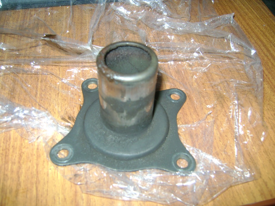

Всё просто, но при замене двигателя на 4G15T начинаются проблемы: вот как теперь выглядит то просторное посадочное место

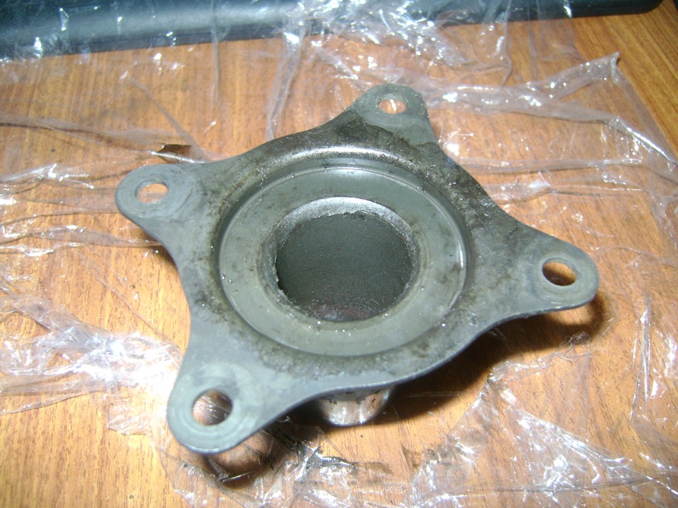

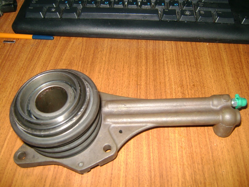

Благо на североамериканские лансеры ставился выжимной подшипник, совмещённый с рабочим цилиндром MN168395. Заказали его, трубку подачи MR953194, и пыльник MR498365.
И спустя две недели подшипник пришёл.
/*Ругается про себя, подсчитывает времязатраты и т.п.*/
В общем он не подходит по креплению к колоколу евролансера. Для сравнения родная направляющая втулка.
С другой стороны новая деталь хотя бы становится на место, и не упирается в корпус коробки (надо будет только подпилить направляющие)

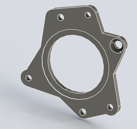

Скорее всего проблема решится изготовлением переходного кронштейна, типа такого

Бывает. Собственно сейчас не решён вопрос: делать в кронштейне резьбу под все три крепления подшипника — тогда собственно к колоколу кронштейн придётся прикрутить на один винт, а потом заварить. Или же расточить нижние крепёжные отверстия на подшипнике и воспользоваться нижними отверстиями в колоколе.
