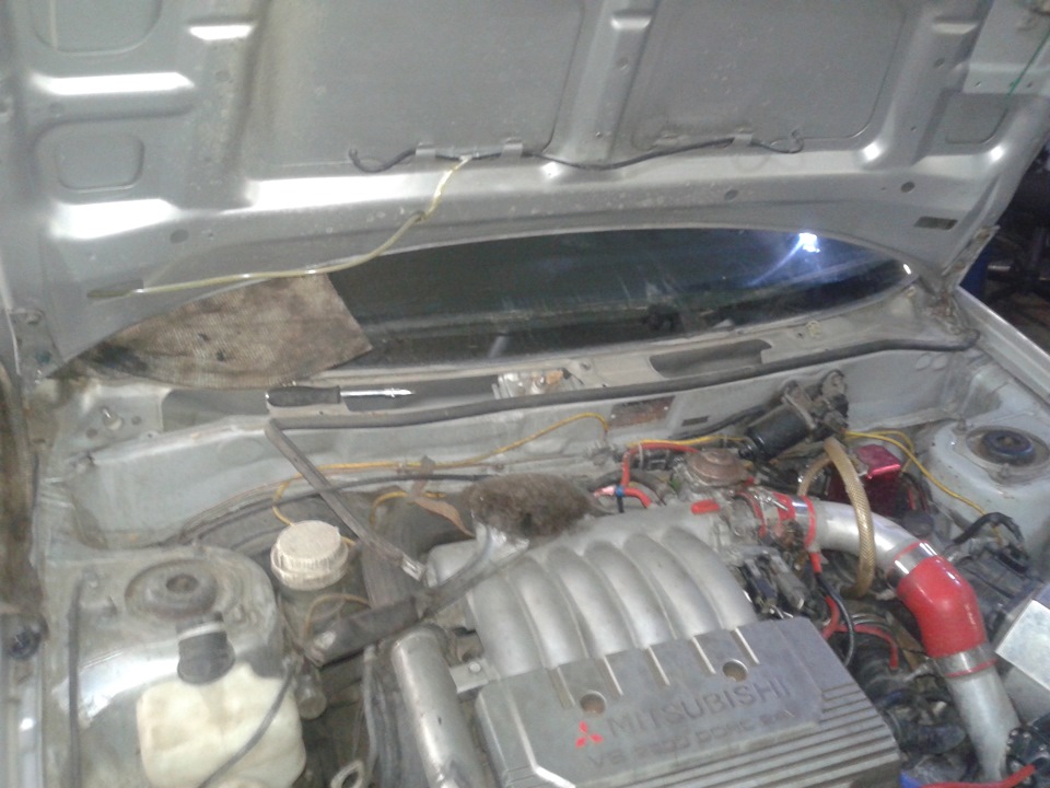

Другого следствия не представляю кроме как винты на моське с тяжелым мотором)

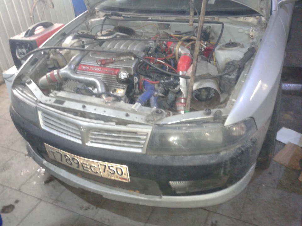

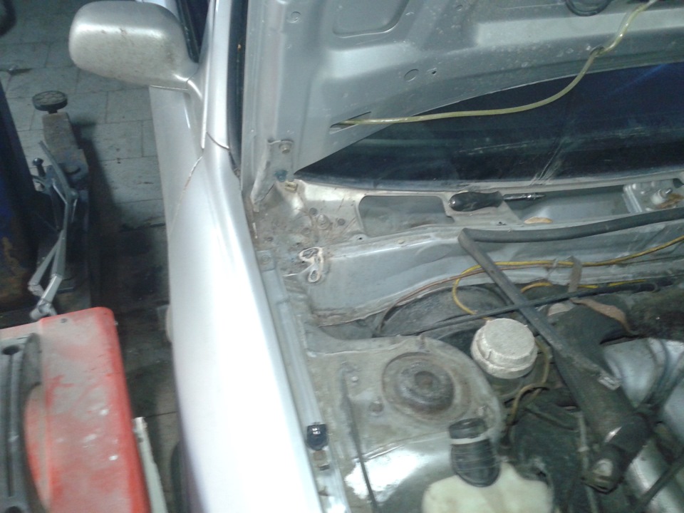

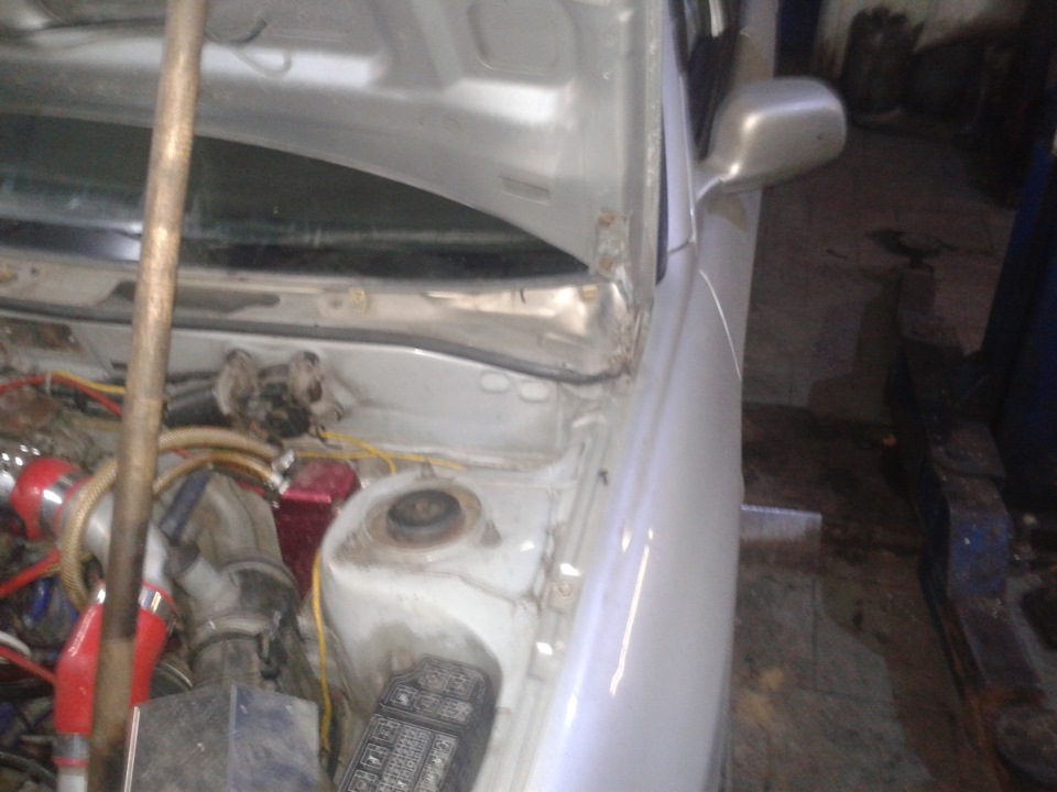

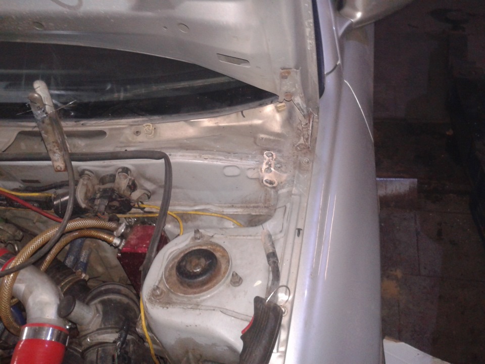

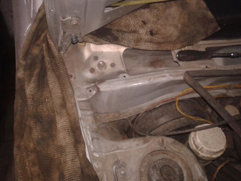

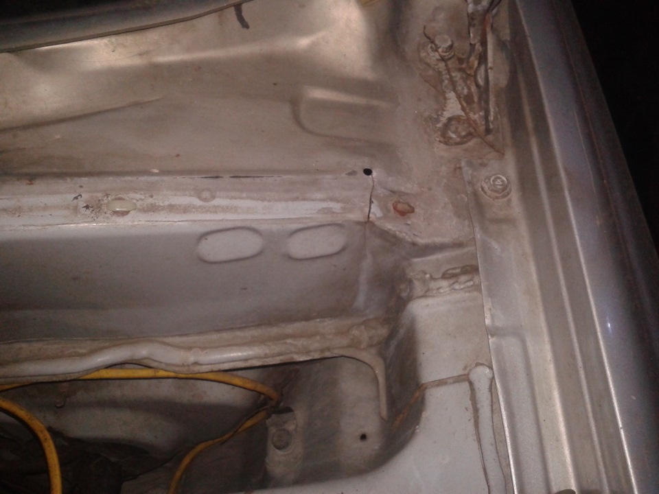

На момент приобретения авто на моторном щите, в основании соединения с усилителем брызговика переднего (слева и справа) просматривались трещинки — что в принципе мне на глаза попадалось очень часто (касаемо тачек с винтами). Проблема не требовала немедленного вмешательства (поскольку на момент покупки тачка была корытом разбитым и особо не ездила), но вот с недавних пор встала на колёса уверенно и злобно). Так что пришла пора подлатать!

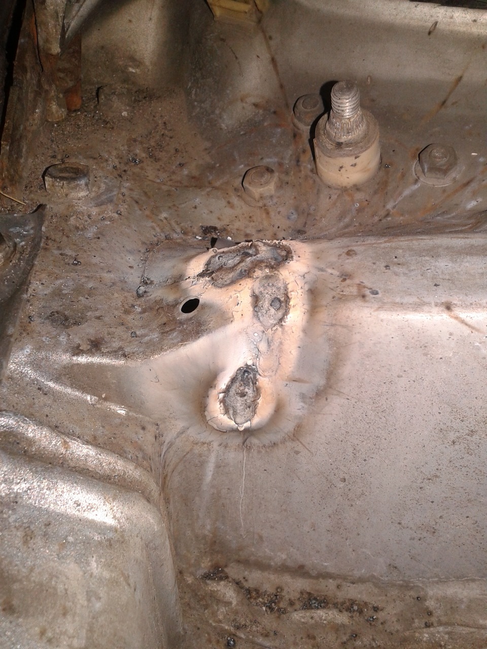

Наждачку, сварочный, мастику и погнали наших городских)
Процесс элементарный — по шву с каждой стороны, мастичка снаружи и внутри, фотографии на всякий случай. Всё сам.

Честно говоря))) мотор дико тяжелый для этой машины )))развесовки вообще никакой…могли бы уж от эвика поставить ))
У эвика в этих местах косынки заводские наварены!
Явно не зря! Тебе тож советую наварить с таким то сердцем)))
Ок. Пошаманим. Спс за совет)
