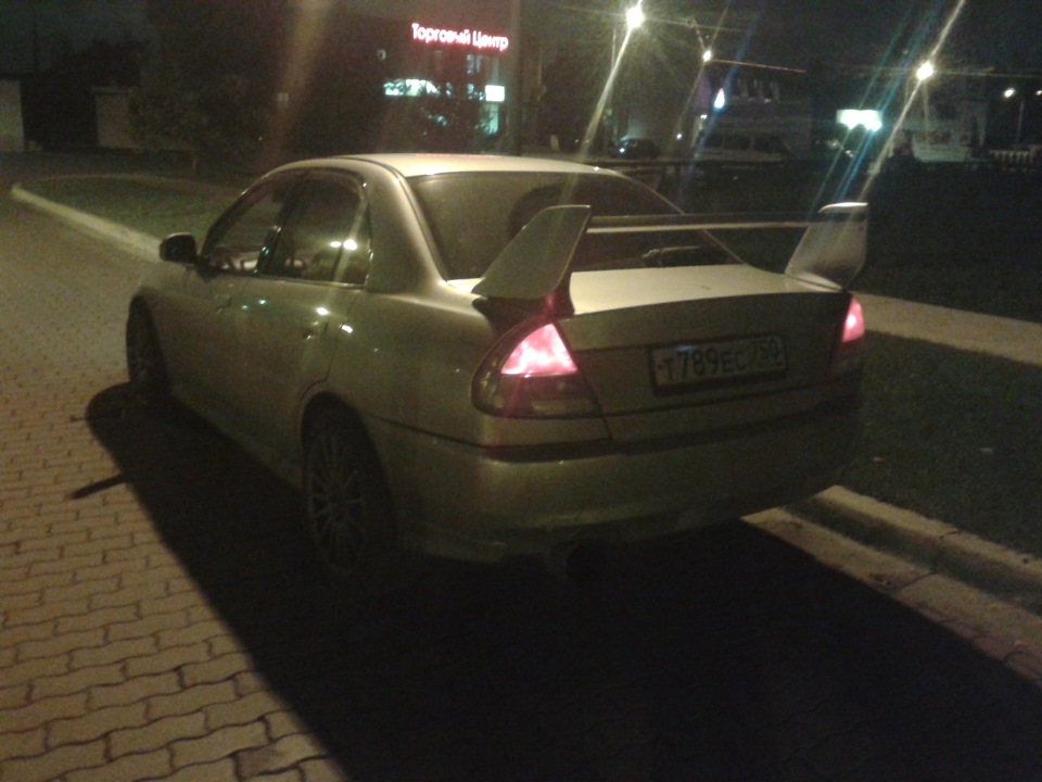

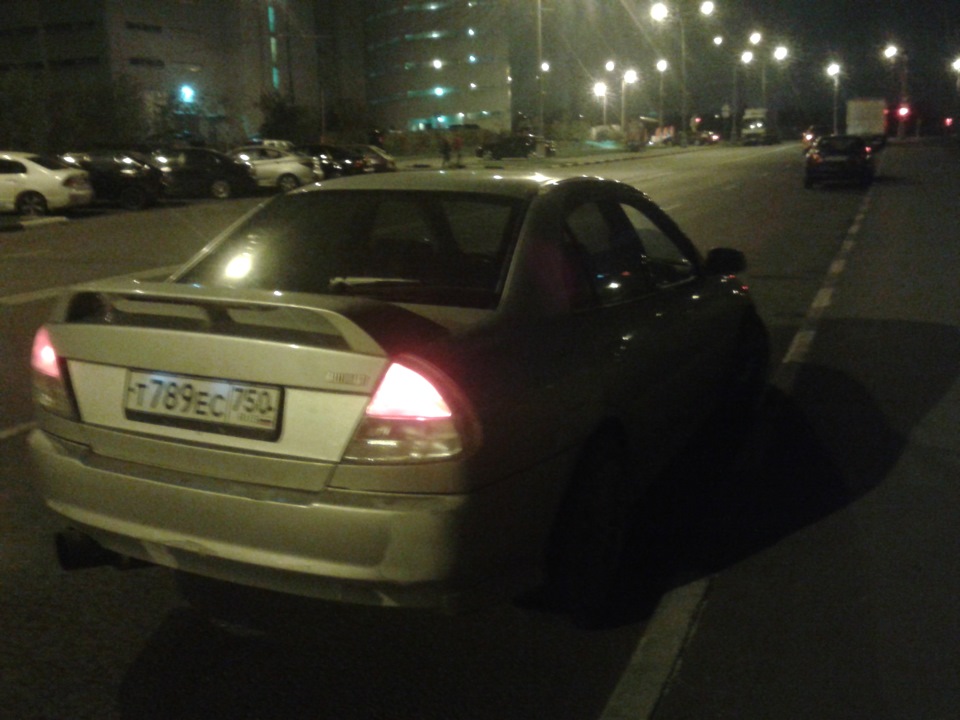

Вот и чёткий хвост прогрузил багажник моего авто!

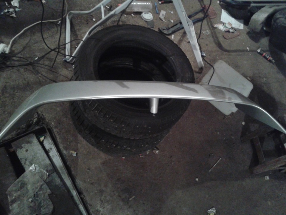

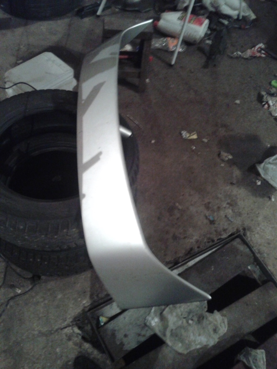

По случаю предложили эвоспойлер. В основании сей девайс имеет 4 шпильки для крепления насквозь в крышку багажника. Сняв старый уткохвост), понял что отверстия не совпадают.

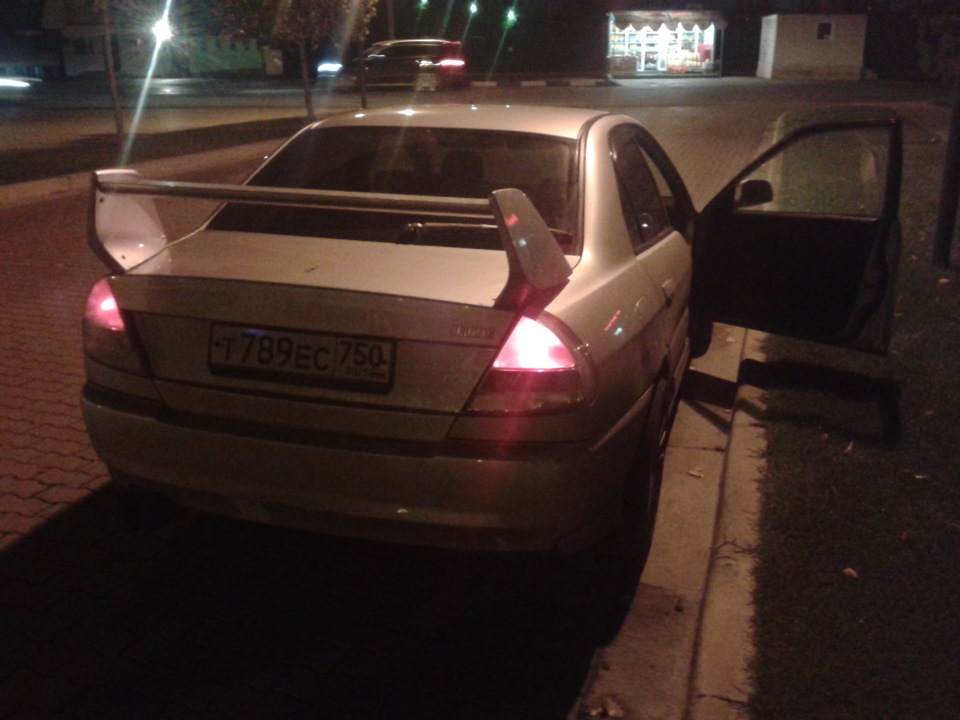

Сверло, дрель, 10 минут на замеры, 4 человека на оценку визуально ПРАВИЛЬНОЙ точки для установки, серый герметик для консервации сверлений, и 15 мин работы! И вот ОН))
Всё получилось более чем достойно, сквозные отверстия попали ровно на места прилегания каркаса крышки к облицовочной части и жесткость получилась и посадка супер. Все сверления законсервированы герметикам — во избежание дальнейшего образования коррозии.
В планах перетяжка спойлера под карбон ( частично — центральной части и боковинок внутренних, наружку под окрас в цвет кузова
