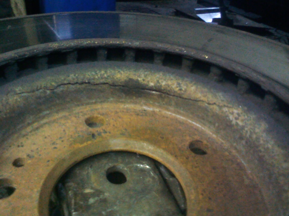

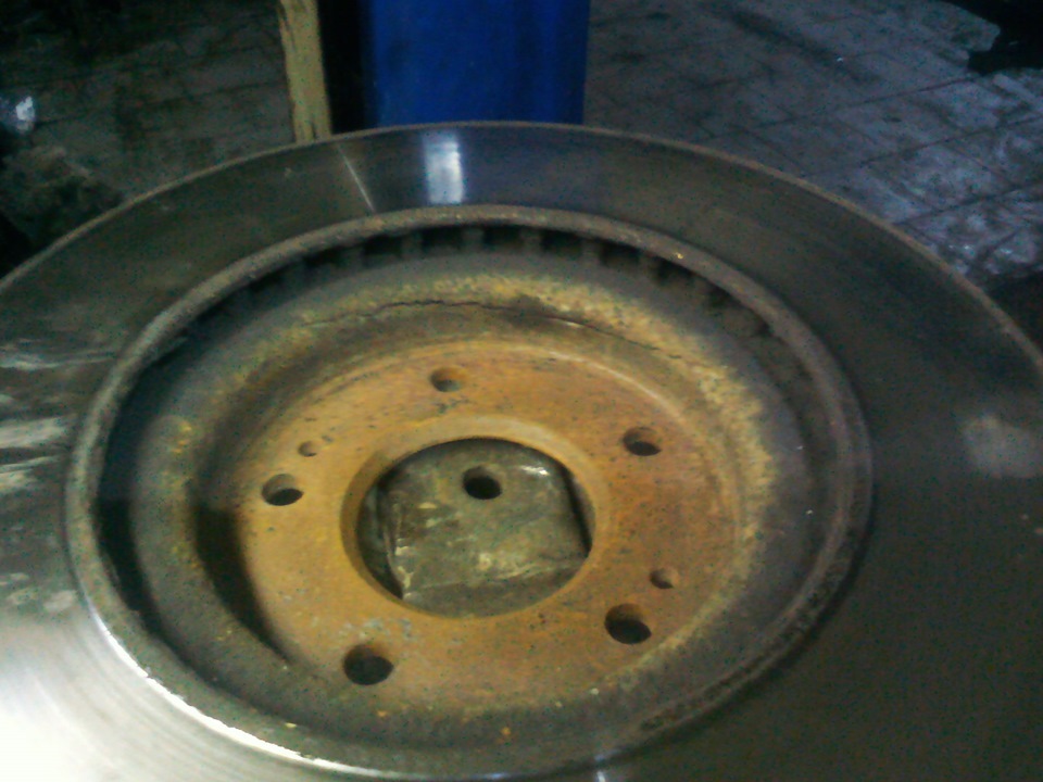

На переднем правом тормозном диске обнаружилась чёрная шершавая дорожка. Образовывающая чёрный круг на диске — как оказалось дорожка находится в районе пластины упора колодки верхней и нижней (она прикручена к суппорту во внутренней части в проёме тормозной колодки сверху и снизу).
Так вот теоретически дорожка могла образоваться в результате смещения тормозного, а при подробном осмотре оказалось что диск не просто кривой, а он лопнул.
Трещина образовалась на переходе между кругом который ложится на ступицу и кругом тормозной полости, повторяющая контур круга. Длинна около 8 см.

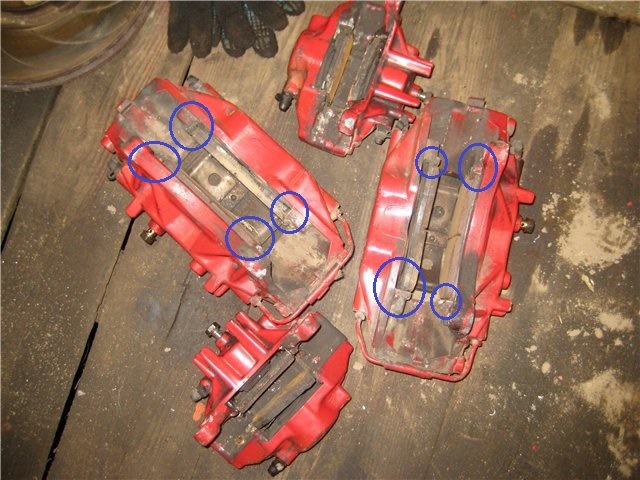

Пришла замена колодок и очень поразило то что износ их был весьма неравномерный.
Очень жаль что я не сделал фотографий но попробую объяснить на пальцах!

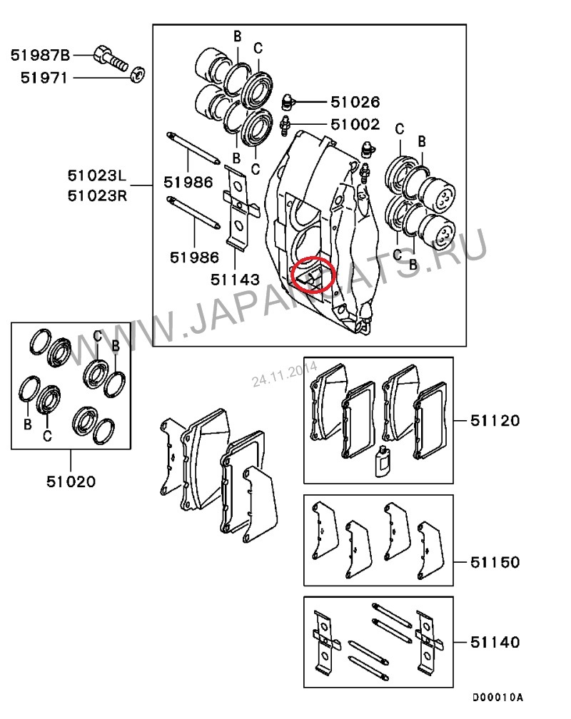

На передних машинках Brembo Evo 9 тормозная колодка закладываемая в суппорт в итоге упирается сверху и снизу в маленькие пластинки. Так вот когда тормозной диск (треснувший) начал разгуливать в стороны он (с…ка) деформировал эти пластины (металл — примерно 1.5 мм) так вот как следствие их деформации — когда поршень вжат во внутрь и колодки разведены от тормозного диска всё ок, но как только происходило сжатие пластины мешали колодке спокойно подойти к диску.
