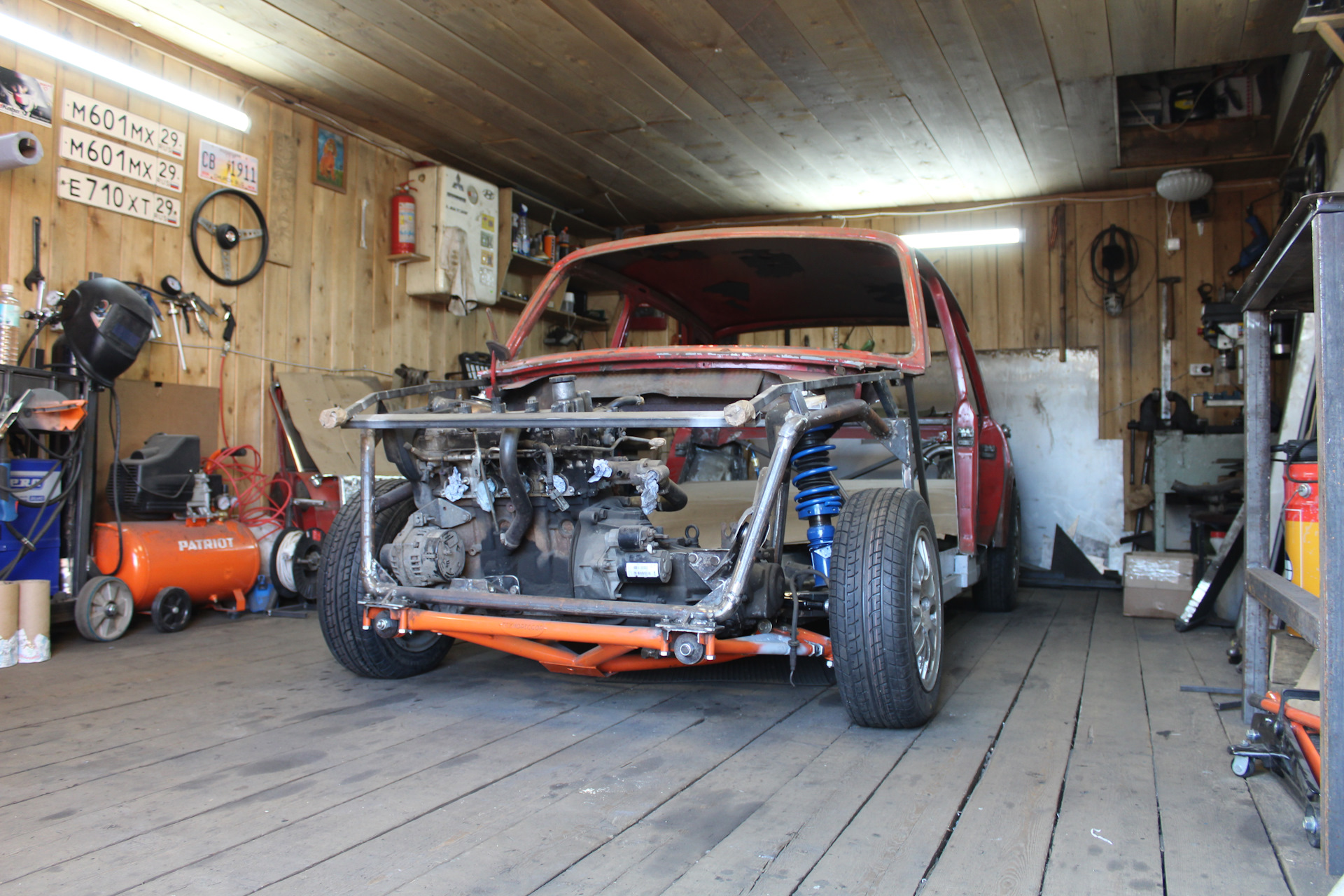

На самом деле не кастом, а просто укоротил палки)
Привет, ребята! Потихоньку, помаленьку строю!

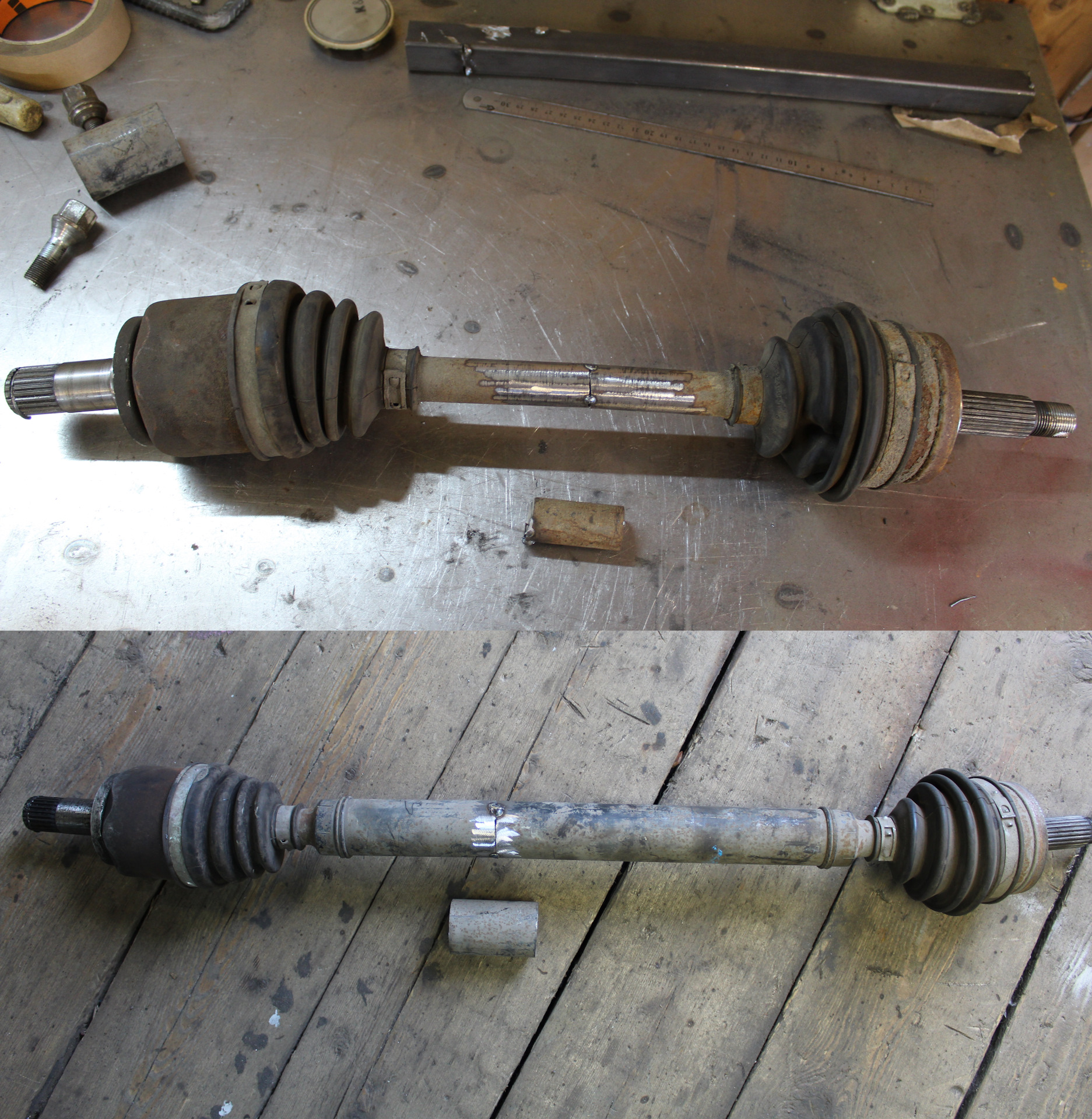

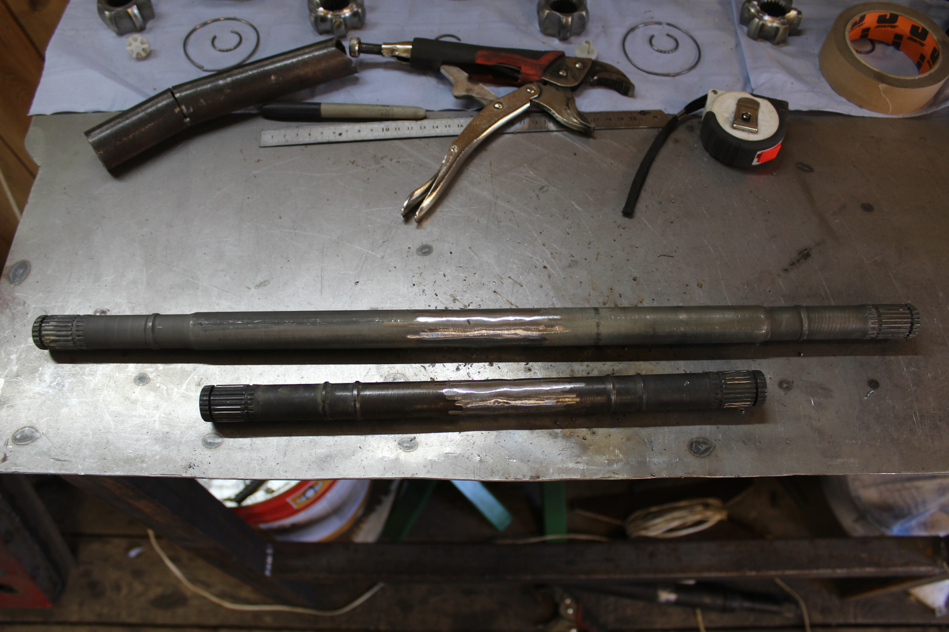

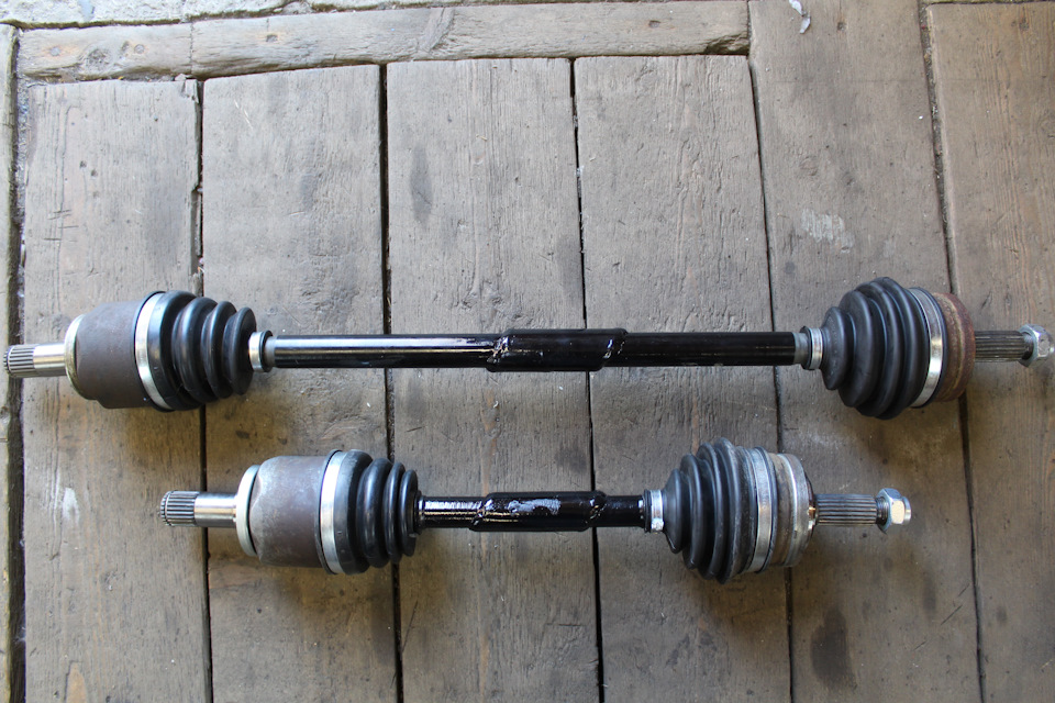

Итак, рычаги укоротились,нужно укоротить и привода, точнее сами палки.

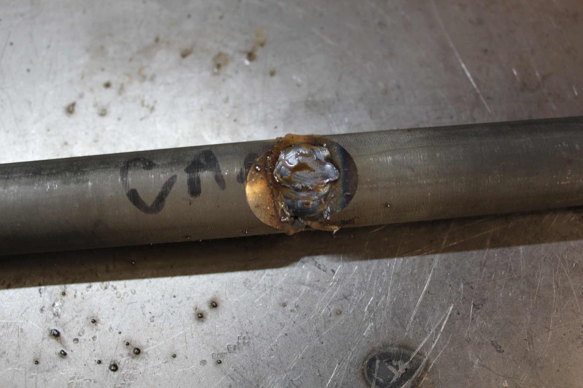

Для начала распилил их пополам, померил на сколько надо укоротить, укоротил, прихватил и примерил, все ли верно высчитал. На столько сделал обрезание
Я уже писал, что с винтами заказал и тонкую длинную палку. В общем делал все примерно как в том видосе, что выкладывал в прошлых бж.

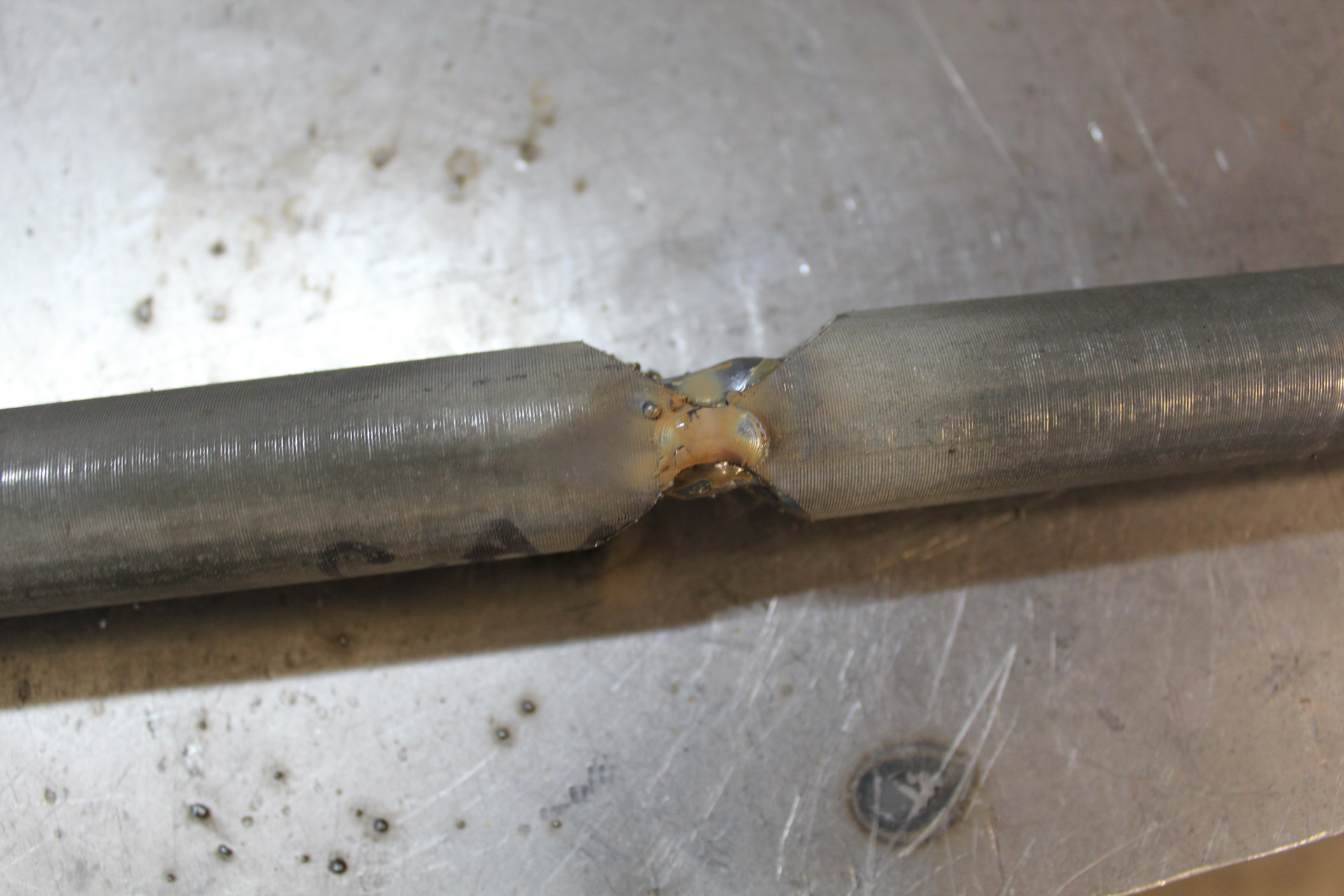

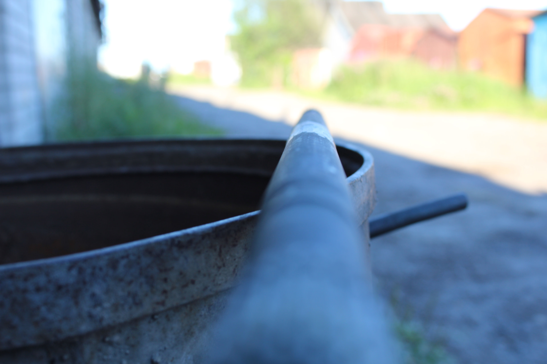

Заострил полуоси (вернее две части одной полуоси) с двух сторон и зажал в кондуктор и в тиски, все как учил BIGMAN1, прихватил с двух сторон
И начал проваривать всю внутреннюю полость
Хорошенько на большом токе проварил полуоси, зачистил и получились такие палочки
Кондуктор и тиски тема, кстати! Полуоси получились ровные. Как мог, пытался передать это через фото

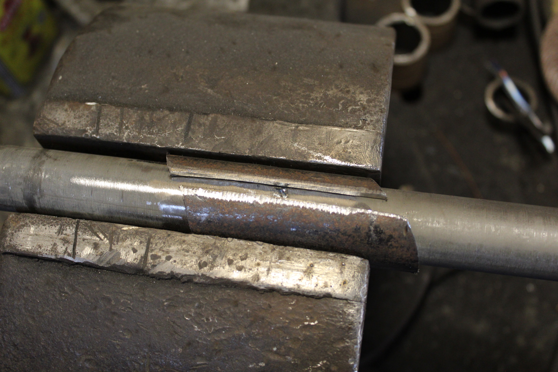

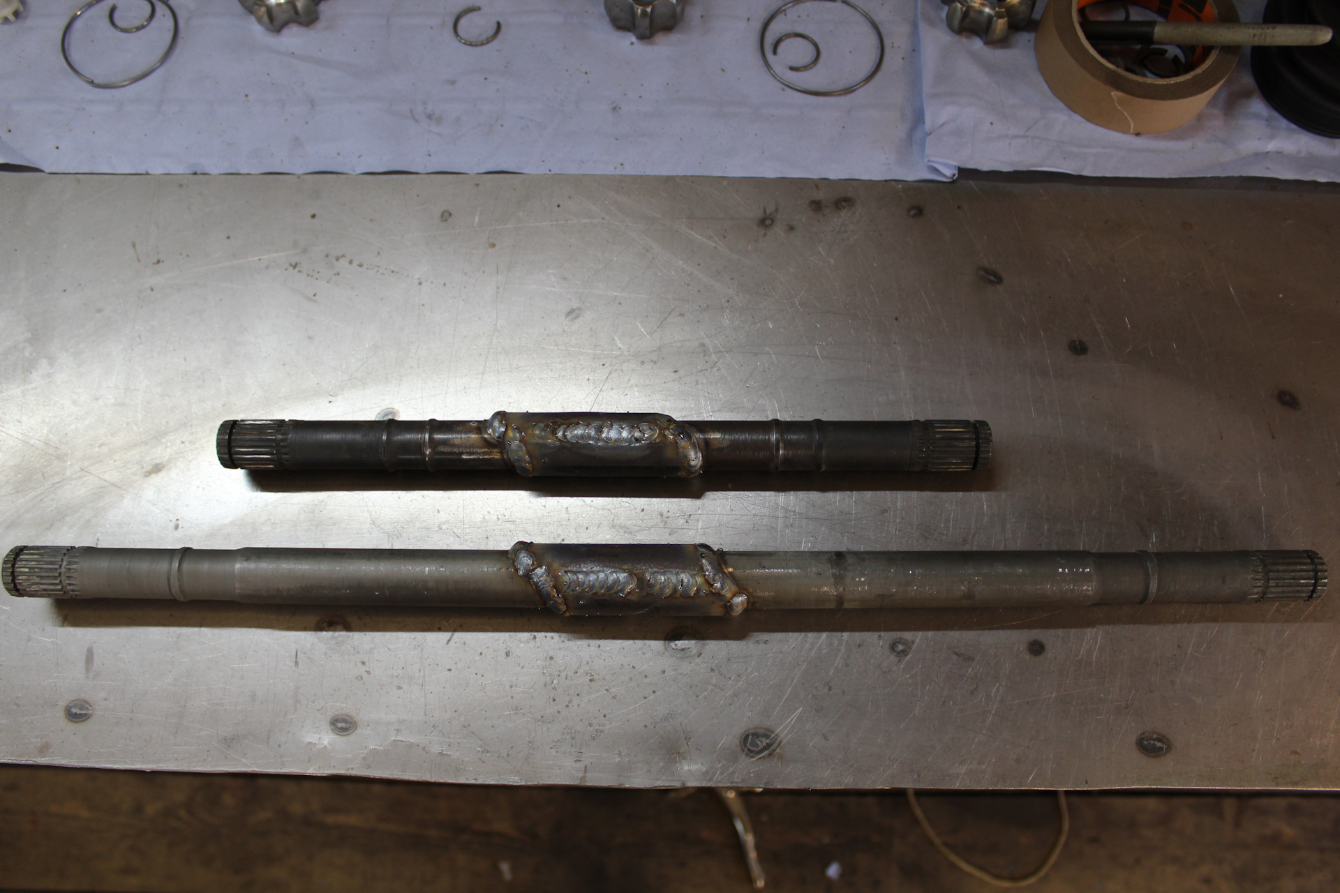

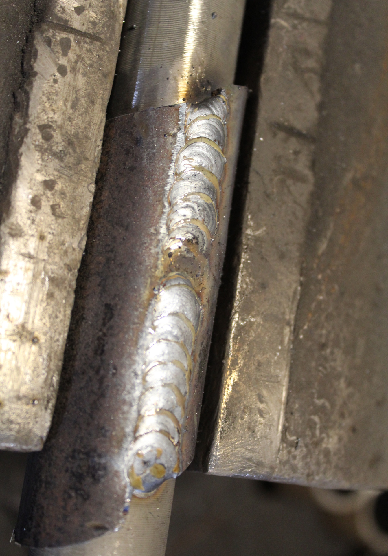

Далее из той же трубы, что делал усиление по морде сделал две втулки, выпили вдоль небольшой кусок для того, что бы крепче поджать саму втулку, и для хорошего продольного провара. Так же сами втулки сделал не прямые, а косые, что бы избежать поперечного шва, который, как мне сказал Katana1100, ослабляет конструкцию. В общем пытался учесть все нюансы и сделать нормально, ибо делаю это впервые)
Ну и проварил
Вторую палку сделал аналогично. На фото швы почему-то не очень вышли, в реале же все получилось очень даже годно! Если они сломаются в этом месте при эксплуатации, то я очень сильно удивлюсь

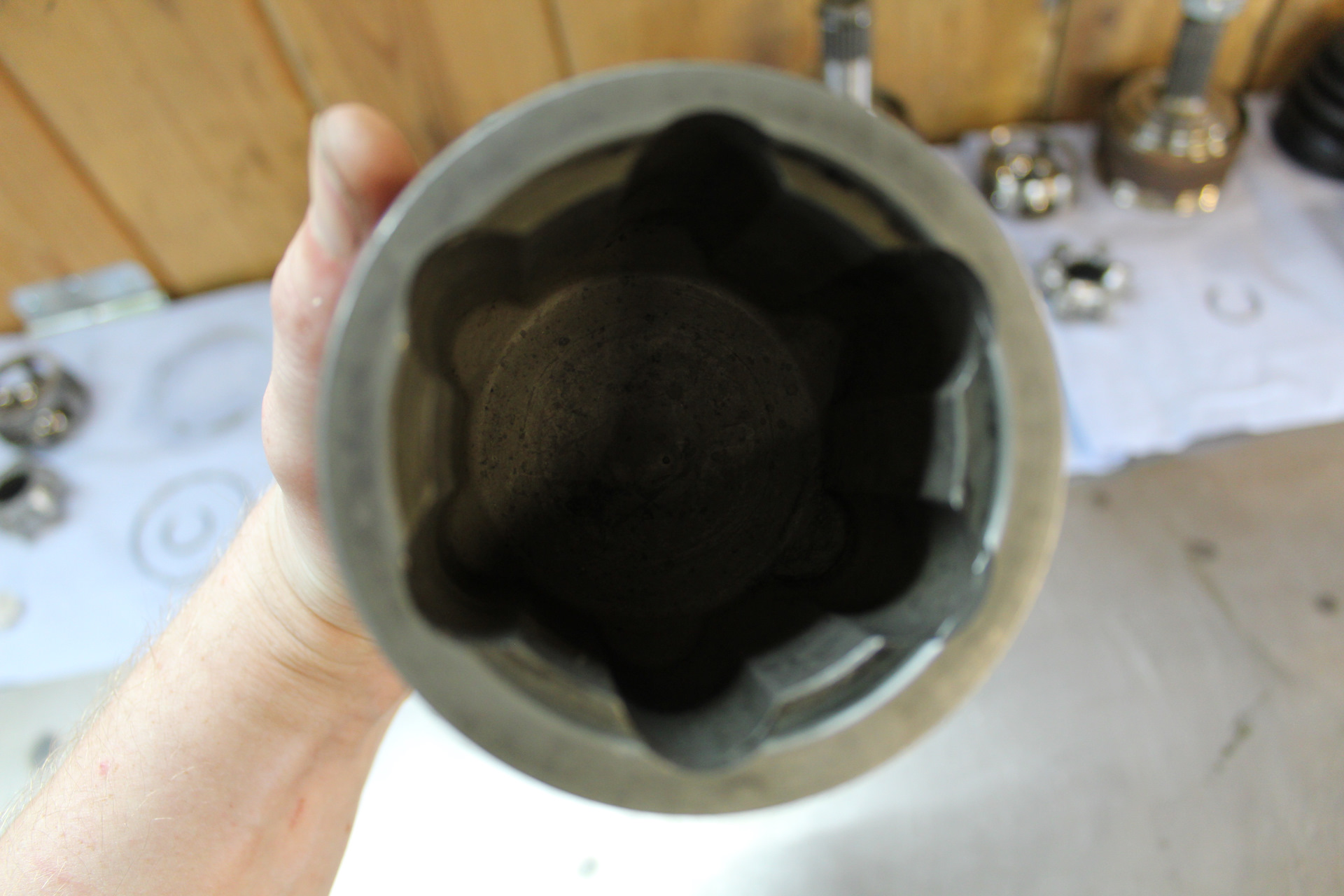

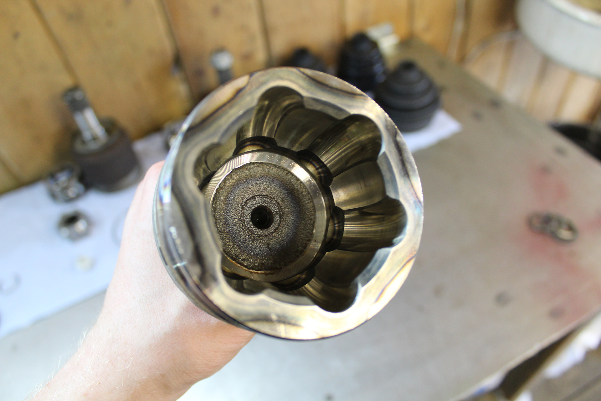

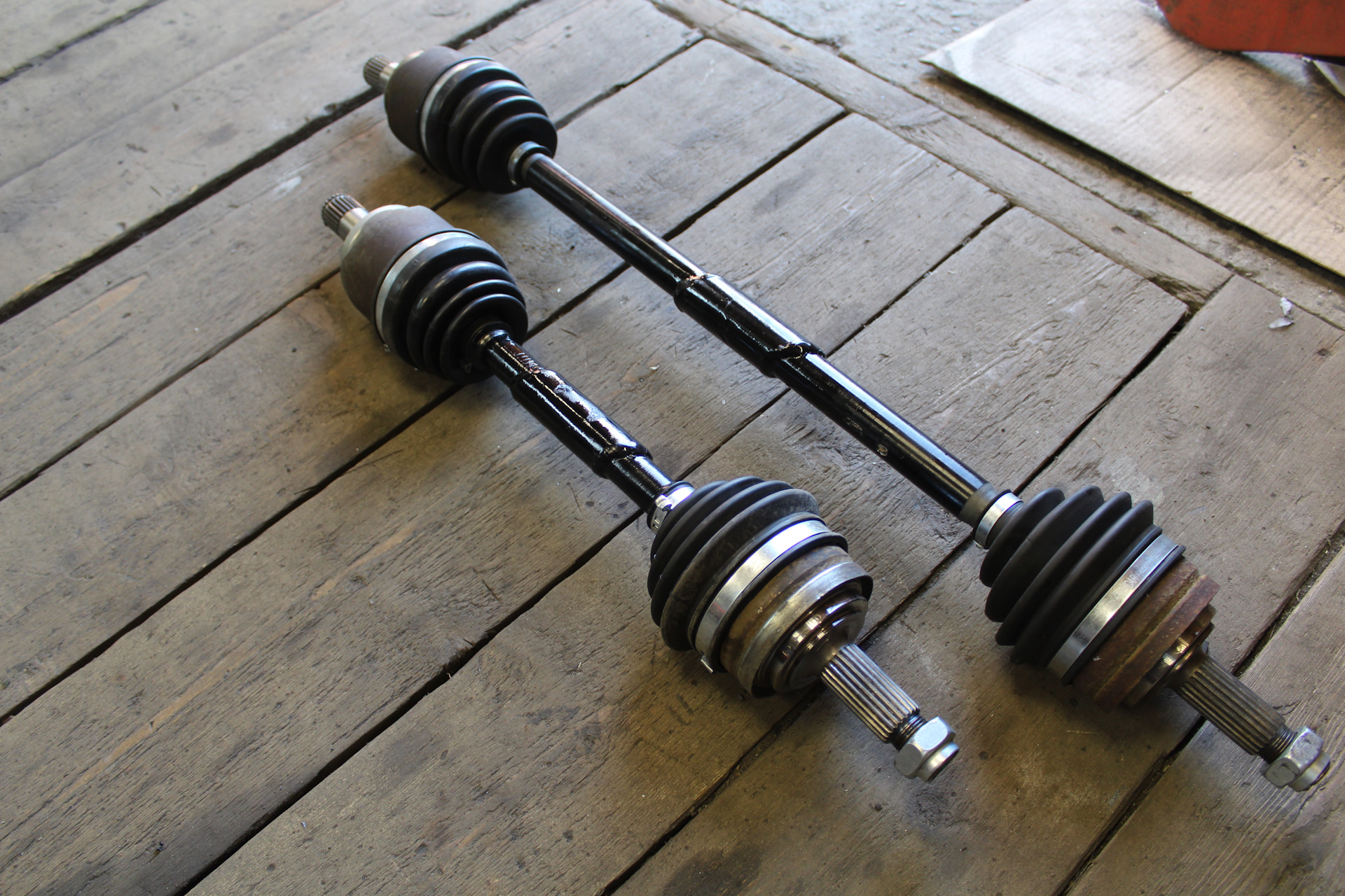

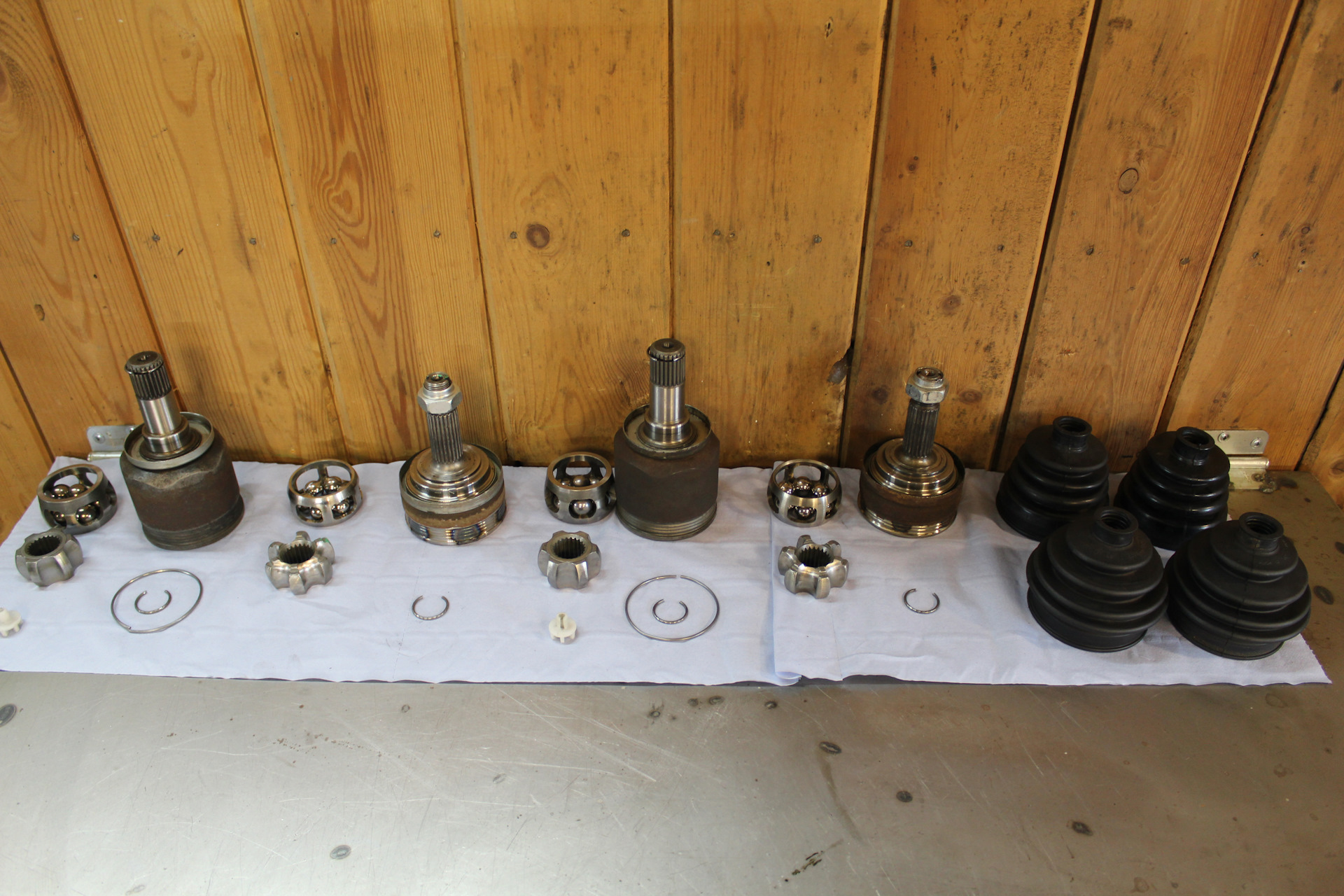

Ну и само собой, я был бы не я, если бы просто собрал гранаты обратно. Конечно же я их полностью разобрал, вымыл и почистил. Угрохал литр керосина) зато какая красота)

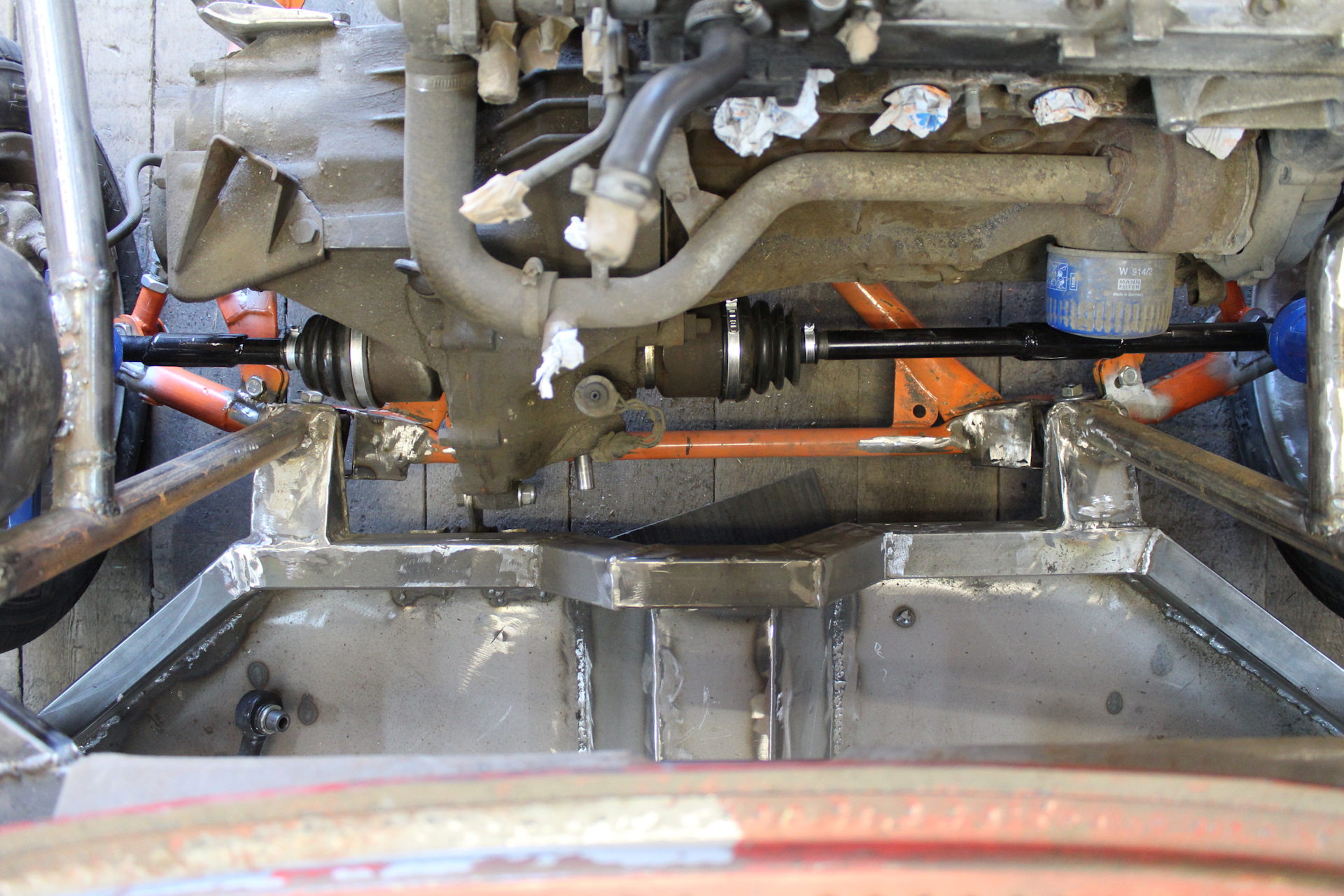

Палочки загрунтовал и покрасил в черный, и все это дело собрал. Получилась такая красота)

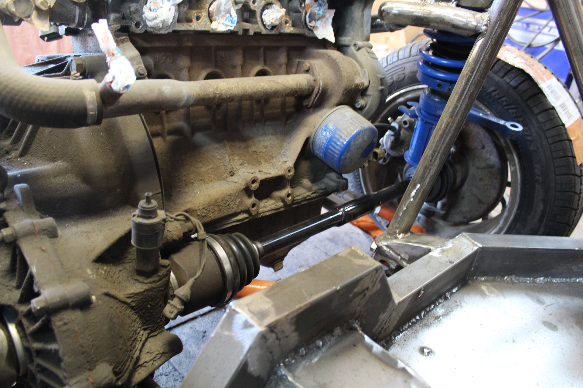

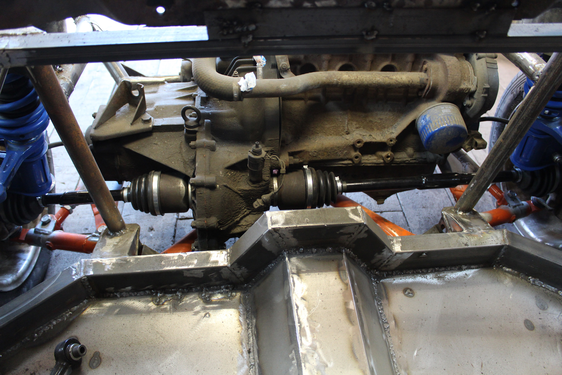

Остается только поставить на машину

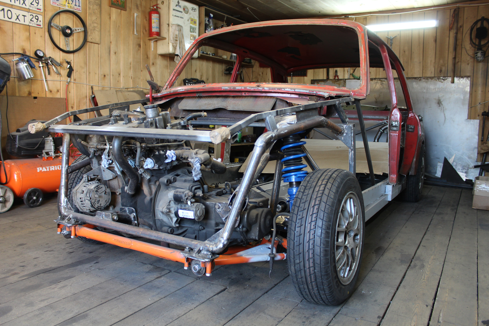

Еще один этап позади. Далее думаю займусь установкой рулевой рейки, рулевой колонки и моторной перегородкой. Чую там тоже все просто так не сделается)
Спасибо, что читаете и поддерживаете!
P.S. на улице +30 уже больше недели, а в гараже чет влажность сильная, решил просушить гараж натопив печку, в итоге как поросенок устанавливал привода на морриса, обливаясь литрами пота)

Пробовал варить привода разными способами. Вареные привода рано или поздно лопнут. Это только вопрос времени. Ходить будут только цельные палки.
Когда лопнут, тогда и будем решать вопрос
second
5 лет без. Езжу каждый день почти.

не дрыснут?
Не должны)
Я бы втулку из 45 стали со стенкой хотя бы 4-5 мм одевал до сварки двух половин на одну из половин, потом сдвигал бы после сварки на шов и обваривал. Плюс разделка каждого шва перед последующим, плюс предгаз и постгаз. А так может и дрыснуть… Ну и такие вещи надо варить в могучем кондукторе.
