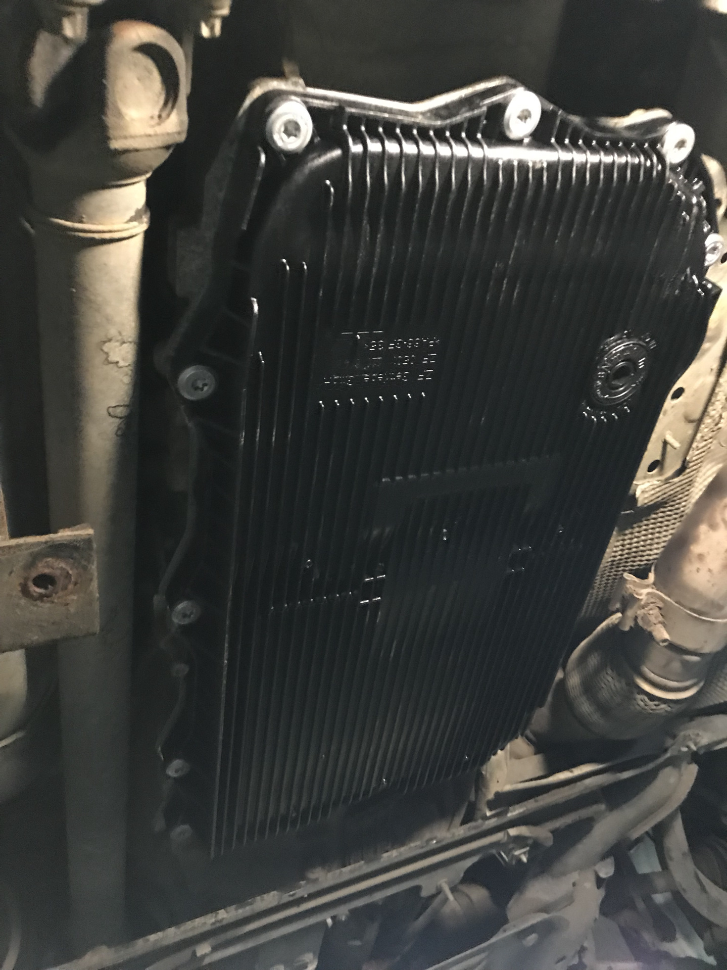

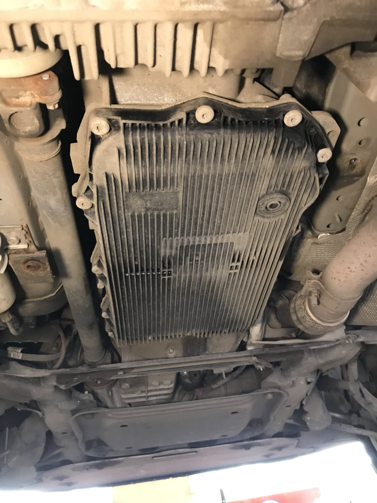

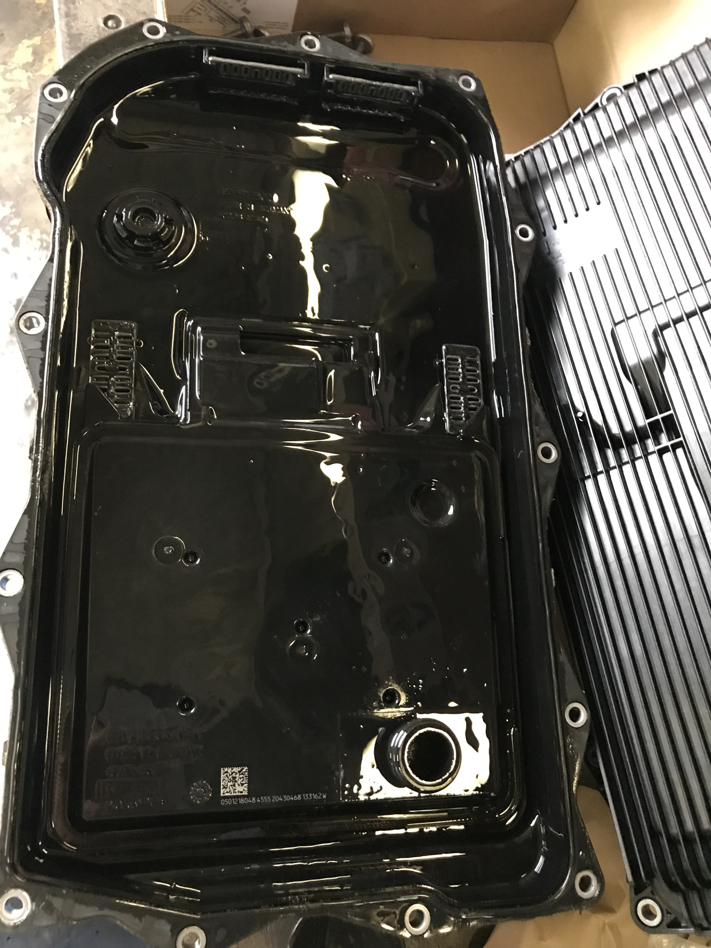

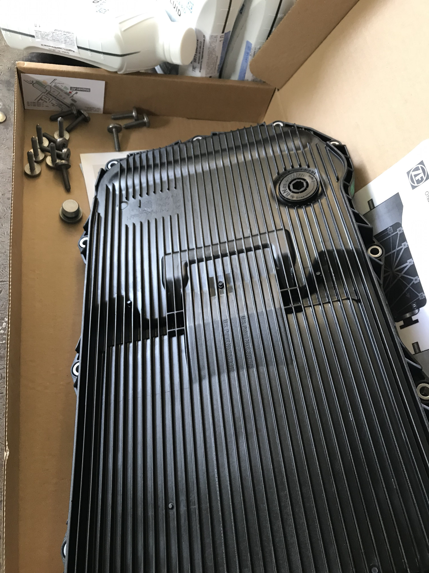

Настал день Х, рассказывать про замену нечего, мануалов и статей в интернете даже слишком много, в моем случае заказывал комплект из поддона и масла у представителя ZF в России и в добавок был еще распечатанный мануал)

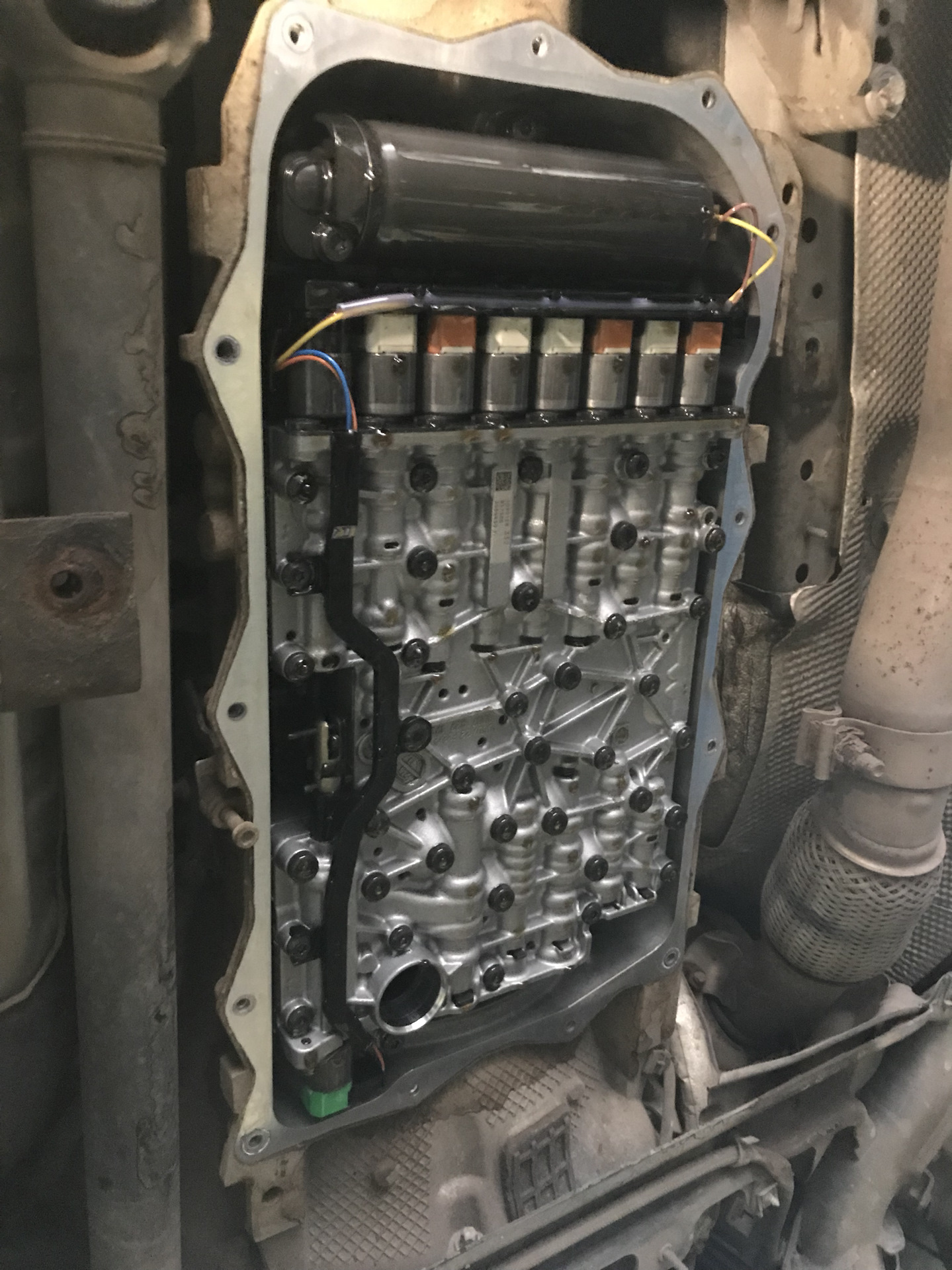

По итогу слилось чистое масло, около 4.6 литра, думал будет хуже, на магнитах совсем немного фрикционов, душа спокойна, коробка живи). Обратно зашло по всем инструкциям ровно 4.6. Много раз слышал что входит 5-5.5 литра, но не первый раз меняю на 8hp масло (был опыт замены на f30 и f10) и всегда упирался в 4.6 +- объем.
