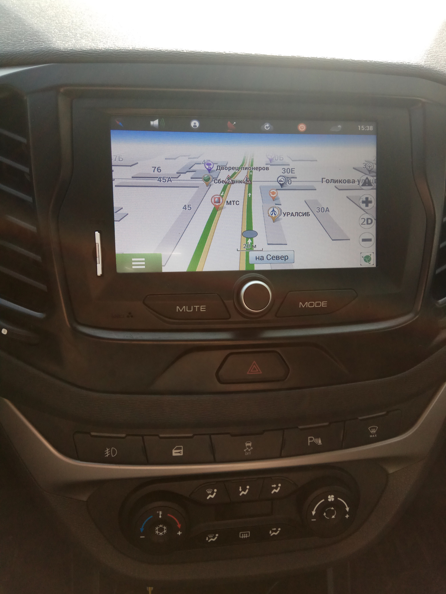

Основное отличие печки и климата заключается в следующем:
1. Кондиционер в климате включается через CAN-шину, тогда как в других комплектациях через отдельный провод, идущий в ЭБУ;
2. Обогревы стекол и зеркал в климате также включаются через CAN-шину;
3. В климате присутствуют два дополнительных термодатчика: температура салона и температура испарителя;
4. Ну и самое главное отличие: в климате управление температурой и заслонками сервоприводов управляет ОТДЕЛЬНЫЙ контроллер.

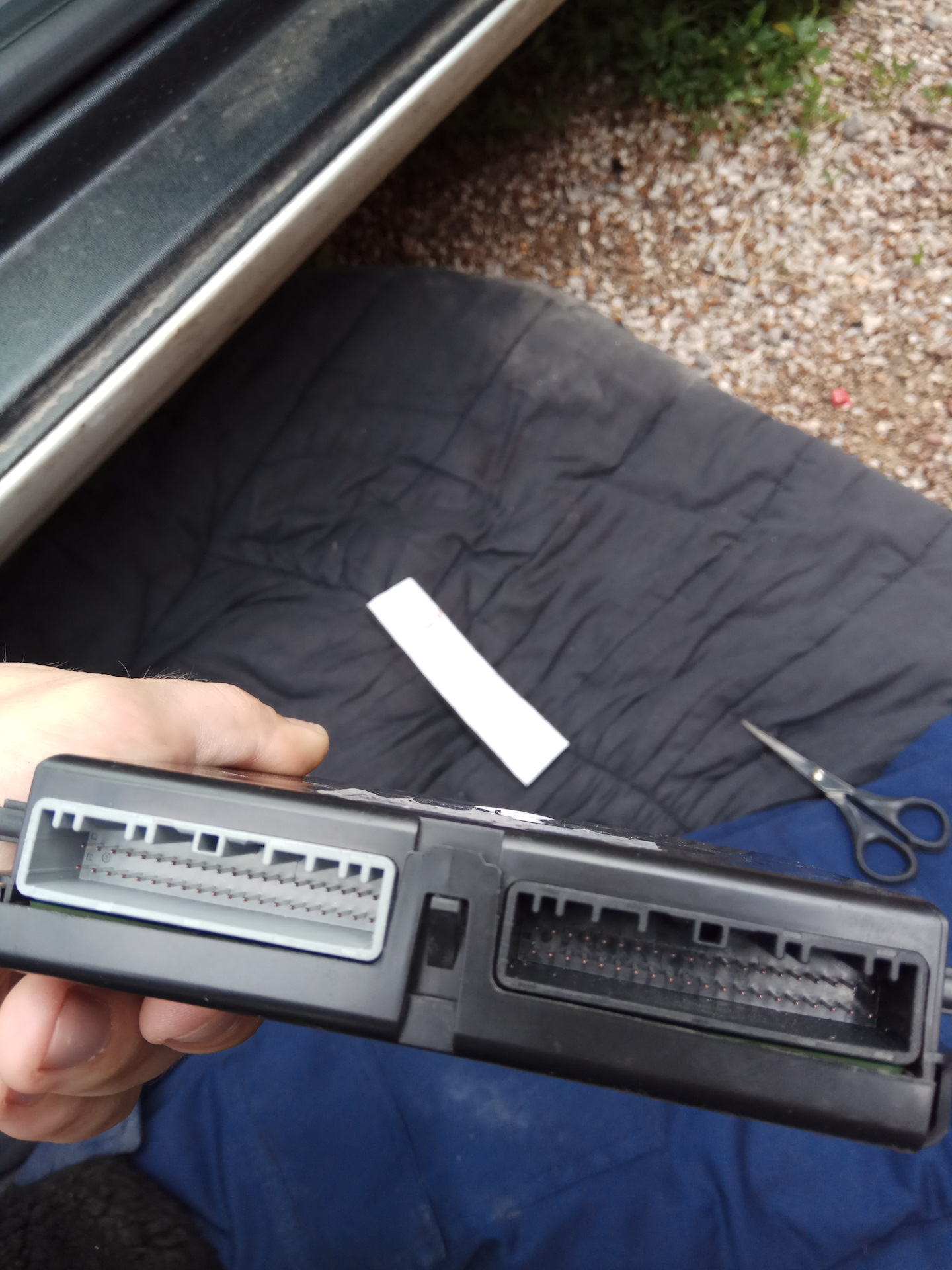

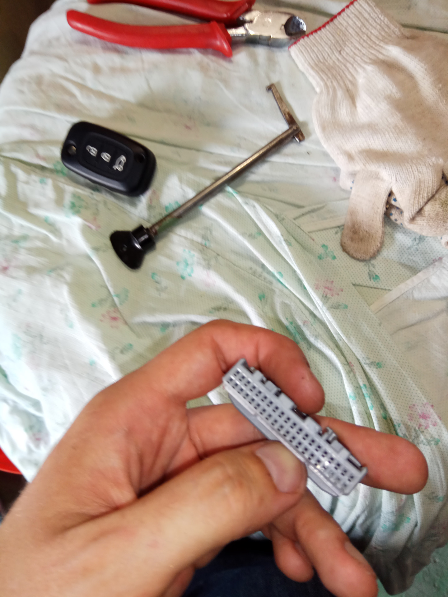

5. Разъемы, 2 шт по 40 пинов, 1 шт. на 12 пинов; ну и сами пины. Разъемы используются фирмы TE Connectivity. Если найду их номера, напишу. Говорю сразу найти их возможно будет непросто.
Разъем на 12 пинов: 1898005460AS
Разъемы на 40 пин: AMP 1379671 (спасибо
nikAVl (Николай Власов))
ОБРАТИТЕ ВНИМАНИЕ! Перед покупкой разъема сравните направляющие на фишках с разъёмами на контроллере, абы кабы, а может не подойти)

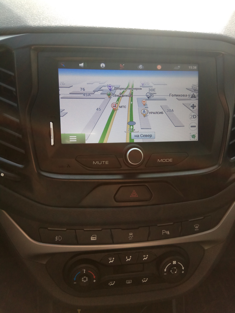

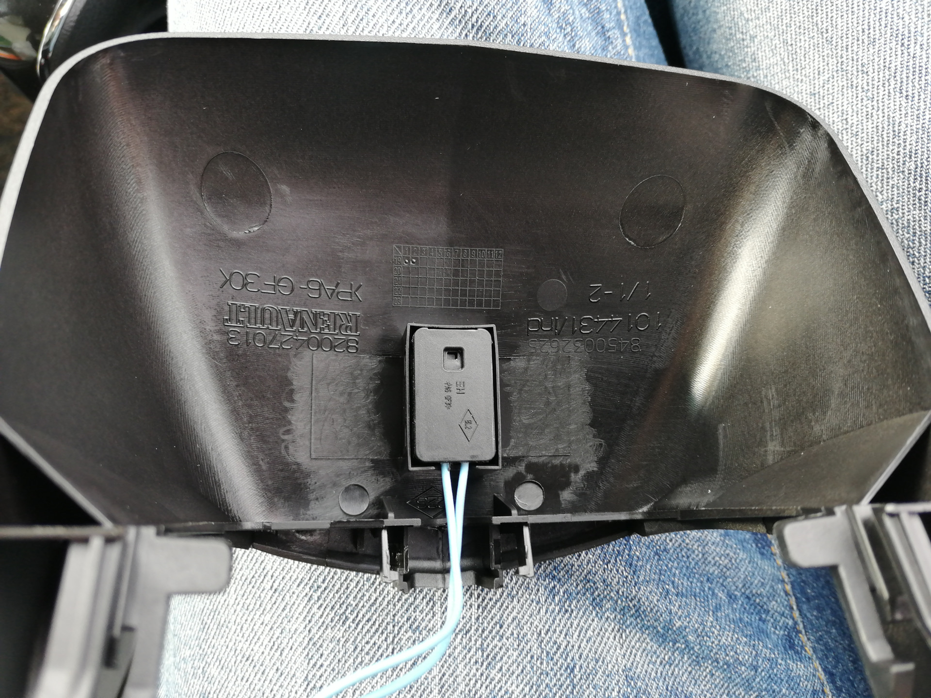

Начал с простого, вывел датчик температуры салона. Пока временно болтается из под обшивки потолка, жду замены стекла, там и поставлю как положено за зеркалом в накладке.
Далее произвел пробный пуск климата на быстро состряпанном жгуте. Работает! Самое было воодушевляющее, что включились и кондиционер и обогревы зеркал (условно).

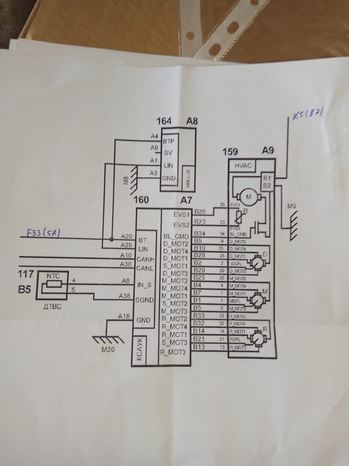

Далее согласно схеме я сделал аккуратный жгут и обвязал панель и контроллер. Для уточнения, черный разъем — это связь с панелью климата, сюда же приходит температура салона, CAN-шина, питание и масса, серый — это сервоприводы, температура испарителя и резистор моторчика печки. Ниже прилагаю для сравнения схемы кондиционера и климата.
На схеме климата обозначены следующие позиции:
A8 — панель управления климатом
А7 — контроллер
А9 — собственно, сам отопитель
Насчет отопителей. Они одинаковые что с кондиционером, что с климатом. За исключением одной вещи. Это датчик температуры испарителя. Место его установки показано ниже.
Пришлось просверлить несколько отверстий, и надфилем подгонять под размеры датчика. Итог:
На схеме данный датчик обозначен пинами 23 (EVS1) и 26 (EVS2) (схема климата).

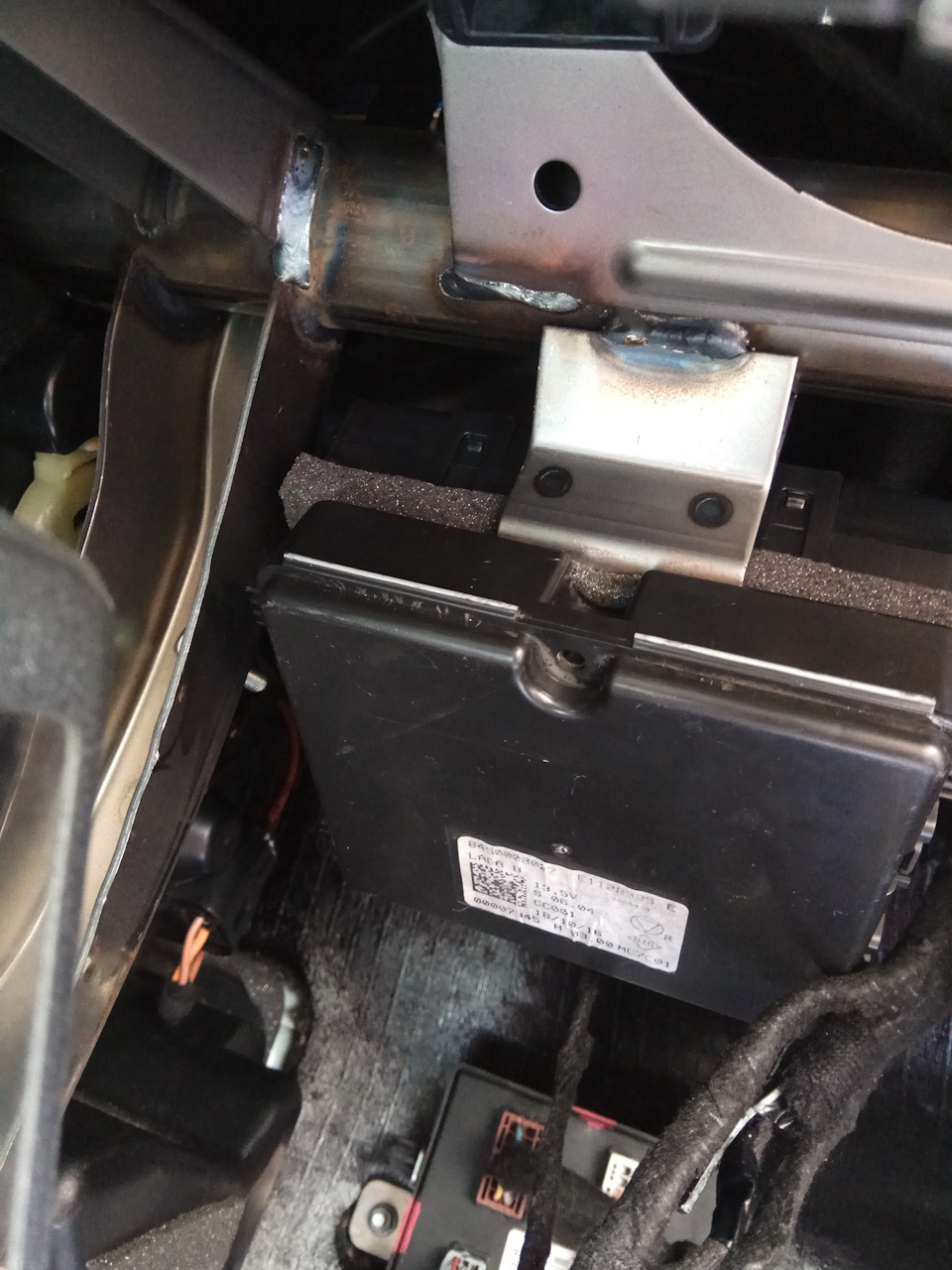

Запитываются и панель и контроллер по заводской схеме по одной линии, поэтому питание взял с пина А4 (схема кондиционера).
Массу же также сделал одним контуром, закрепил на каркас торпеды. Тут уже кому как хочется.
CAN-шину взял с дополнительного блока кузовной электроники. Спросите откуда он в Норме? Поставил ради датчика дождя, все уже вывел, переключатель правый поменял на люксовый. Все работает шикарно и не щелкает громко реле в ВСМ.
CAN-шина в наших вестах имеет стандартные цвета проводов: CAN-High — желтый с красной полоской, CAN-Low — серый провод. Их трудно перепутать, поскольку с завода в жгуте они переплетены вместе.
Насчет сервоприводов. Обвязка у них одинаковая, единственное с кондиционером ответная фишка не подходит для контроллера.

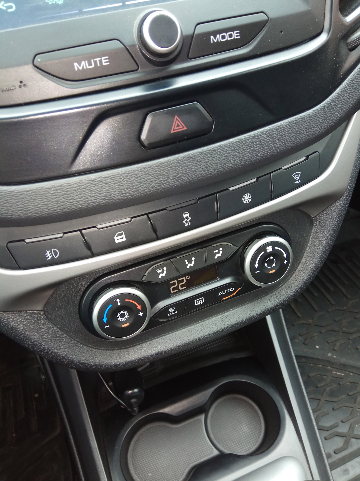

Да, разница ощутима. Я выставил 24 градуса и панель климата вообще не трогаю. И не замечаю уже как работает. Очень классная штука.

Как снять чёрное покрытие на стекле под датчик дождя?
Я менял стекло, ставил с обогревом. Оно идёт уже с гнездом для датчика. Насчёт ЕММ брать нужно именно с разборки, иначе конфигурирование будет затруднительно. А точнее невозможным. Из за винкода машины.

Хочу тоже поставить датчик дождя.Какие ньюансы могут быть?
Да собственно никаких. Нужны блок, переключатель от люкса, датчик дождя. Ну и разъёмы. Подключение там очень простое.
чтото не пойму а где нет на панельке разьема для приводов заслонок чем они тогда управляются
Панель на климате напрямую не управляет заслонками. Поэтому стоит дополнительный контроллер.

Где приобретали 40-пиновые разъемы?
roshamboN7rus

У панели климата задействовано всего три пина. Остальные не несут полезной нагрузки.
