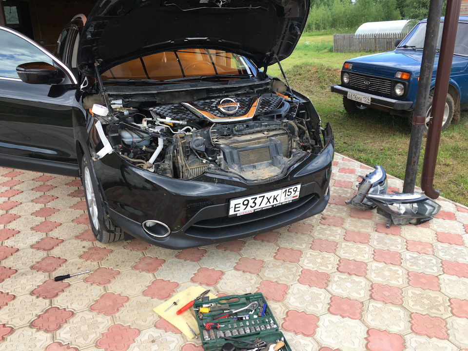

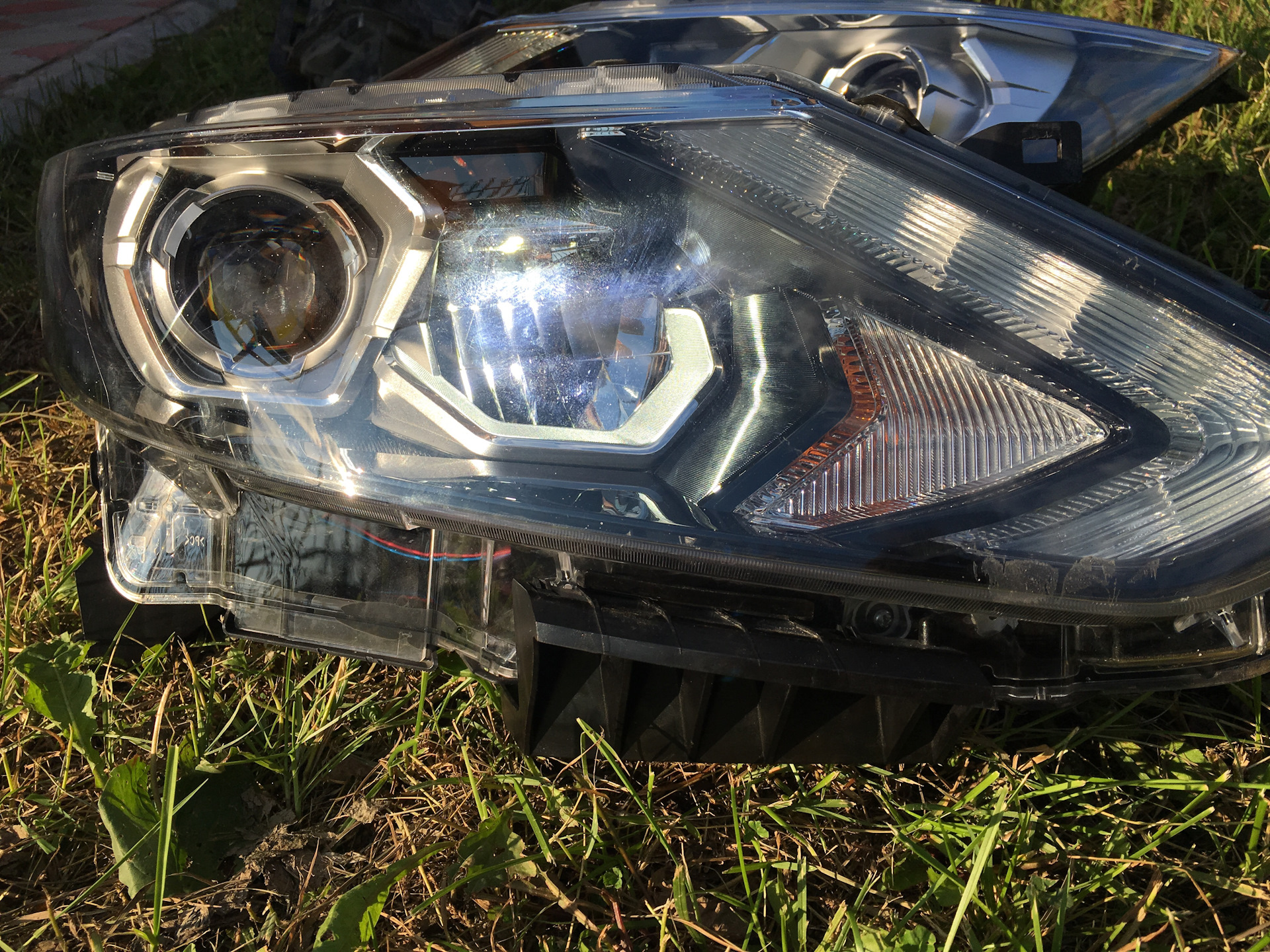

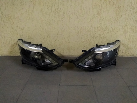

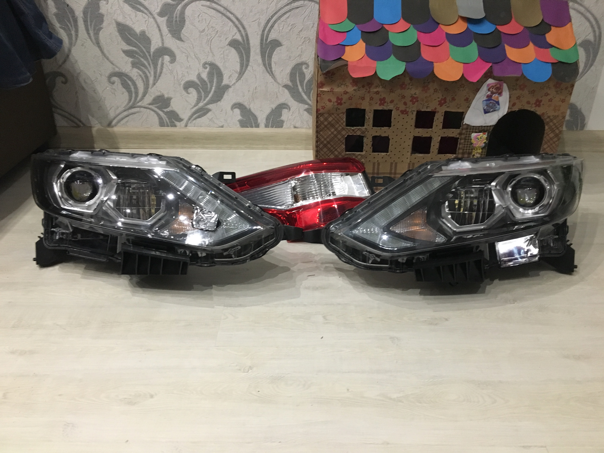

Далее начался поиск фар и как не странно они были найдены в Королеве, у прекрасного человека почти в прекрасном состоянии, по цене он хорошо скинул, еще и задний фонарь подарком отдал)))

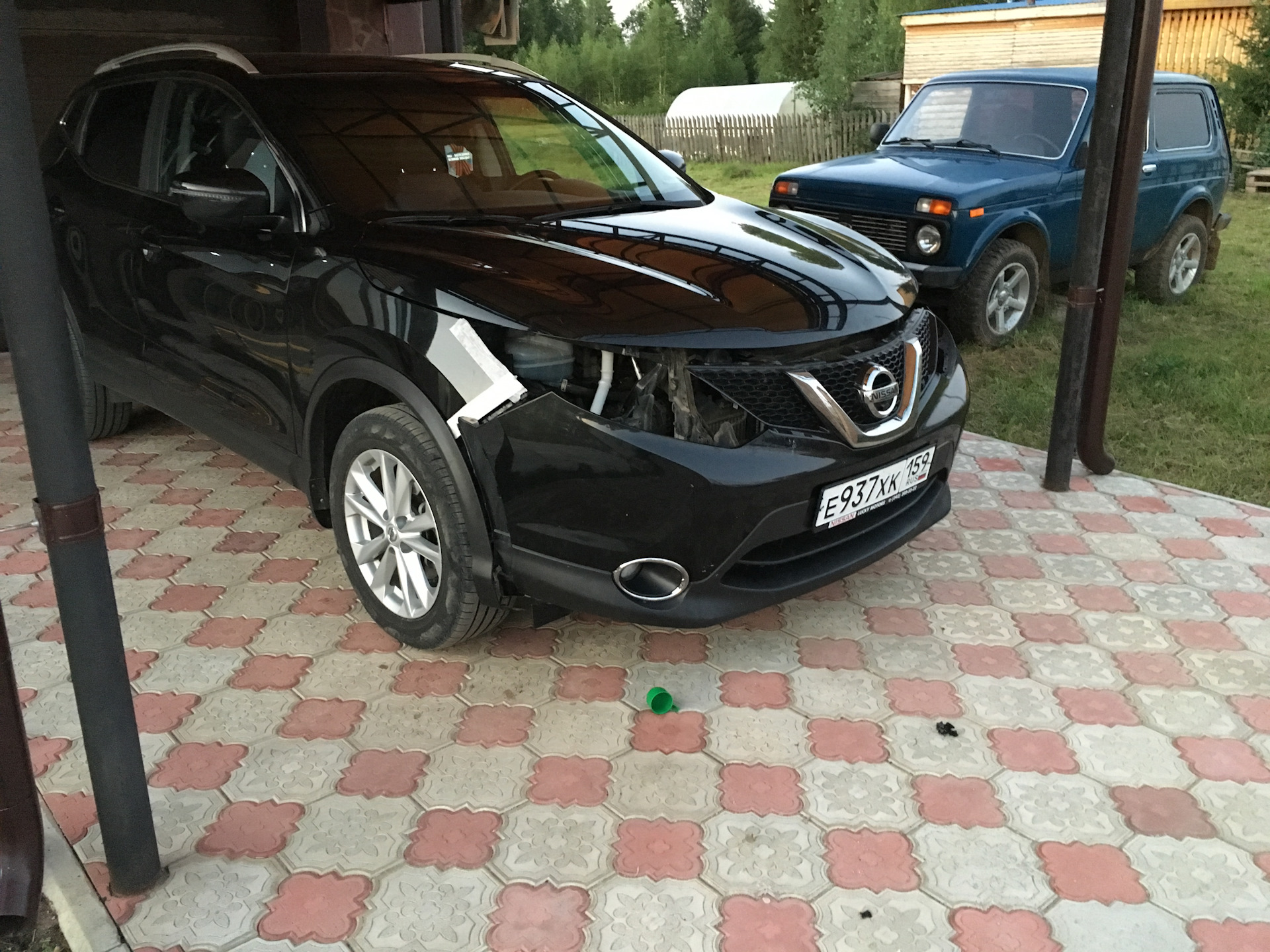

По итогу ожидания 19 июля фары были у меня!

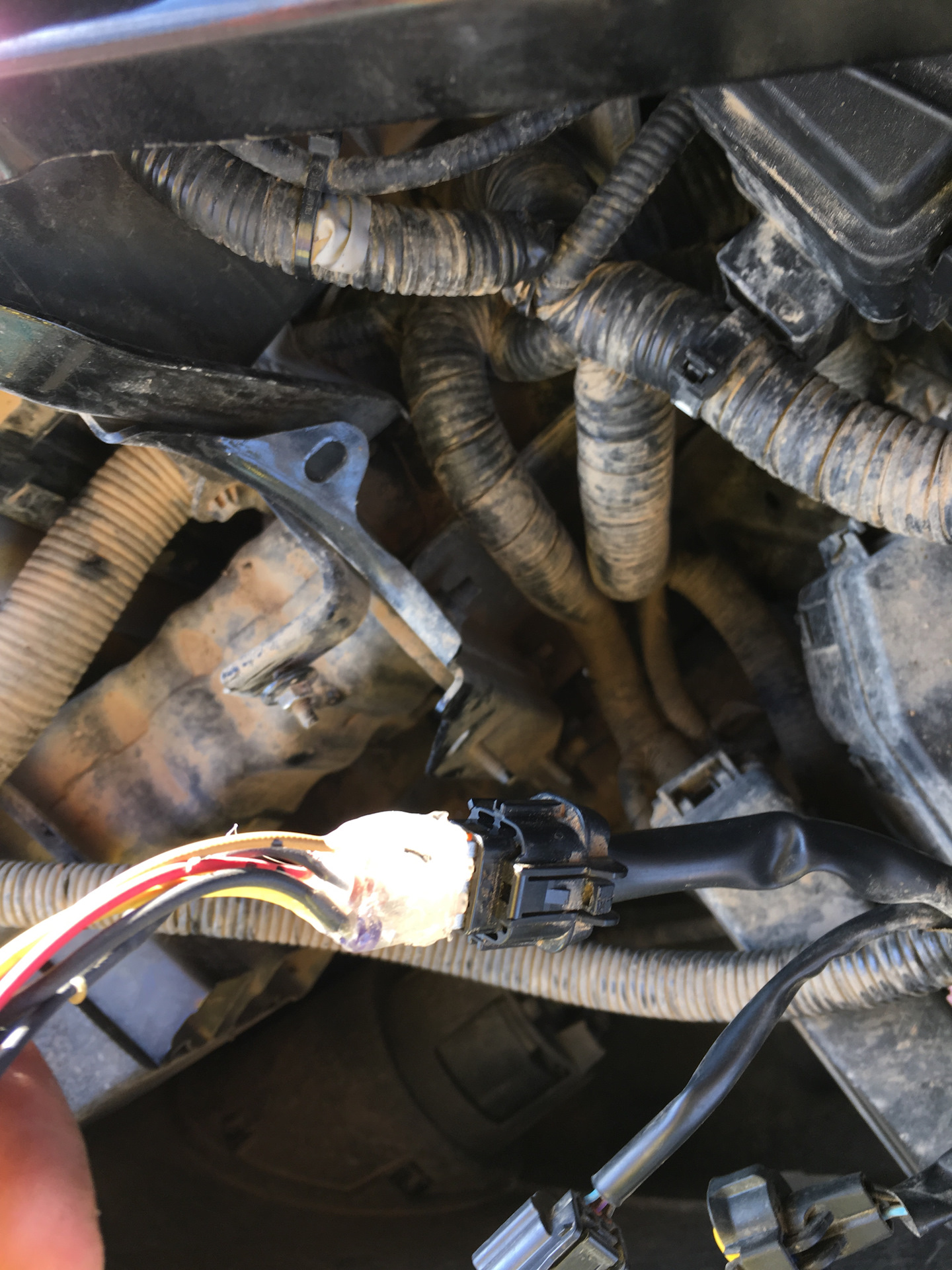

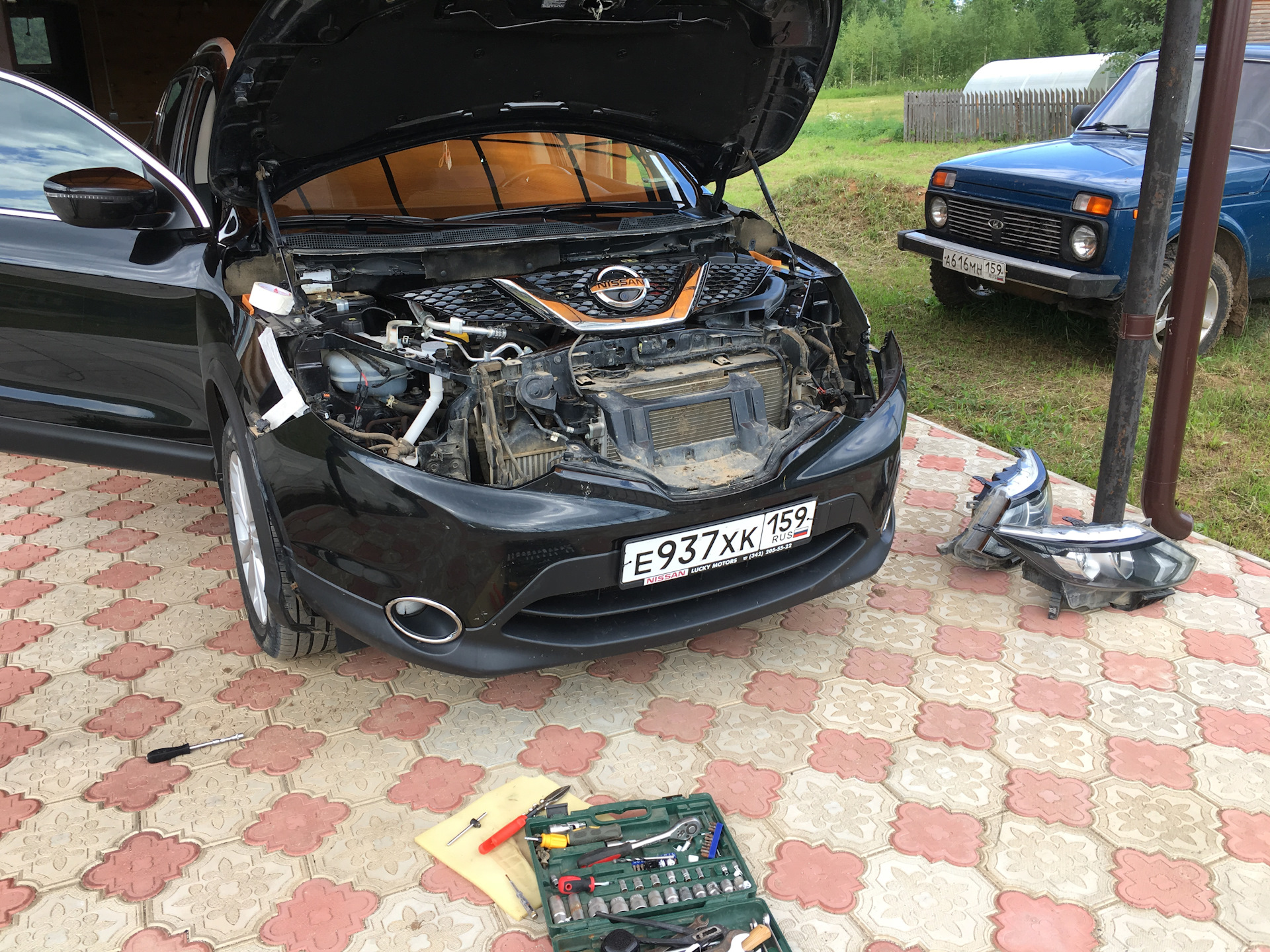

Ну а дальше пятничный вечер и начался дербан машины!

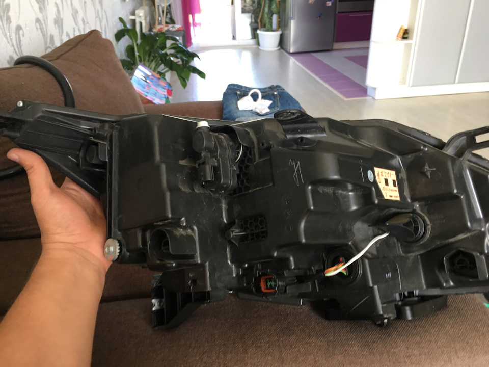

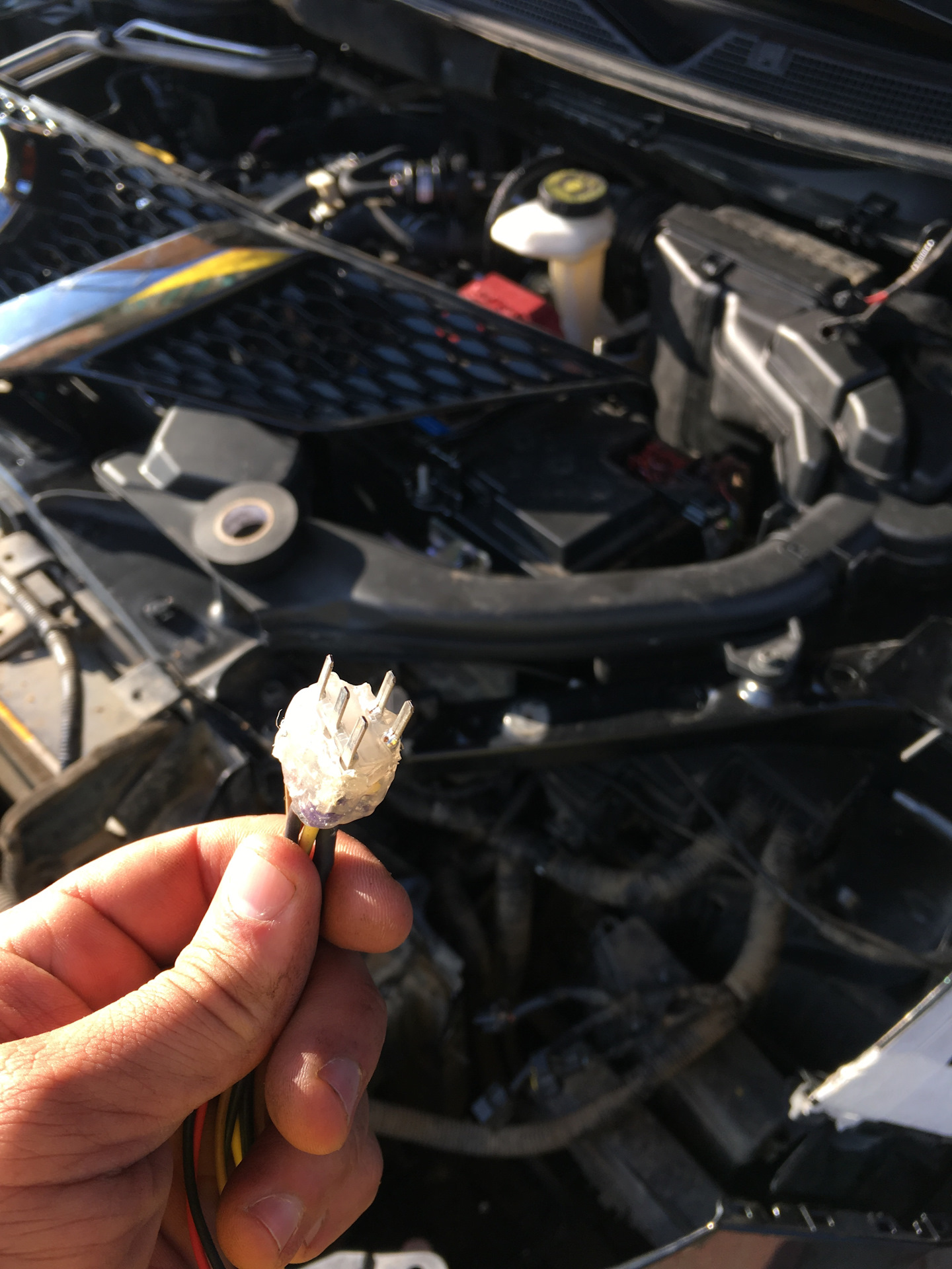

Далее начал сам делать переходники для фар из термоклея, потом как найду разъемы завод все поменяю, пока их найти не удалось!

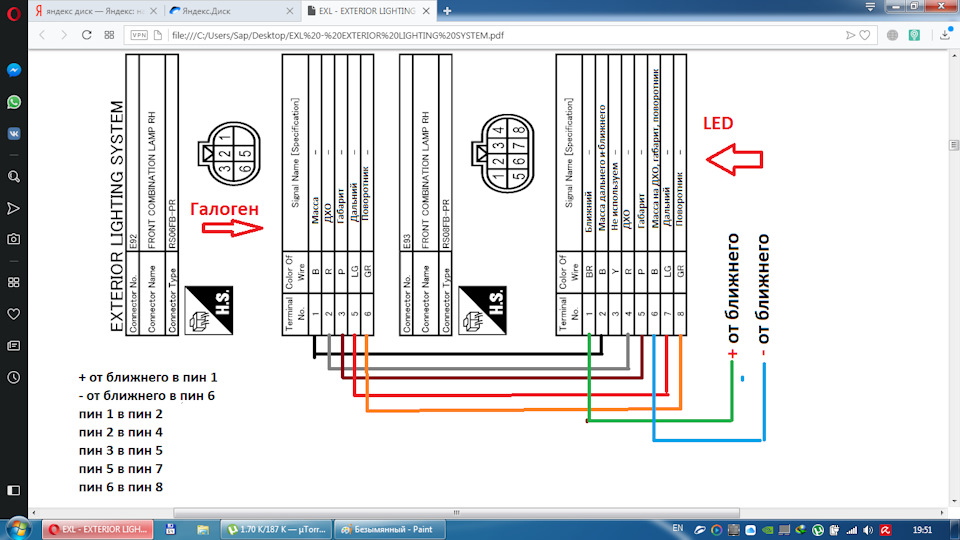

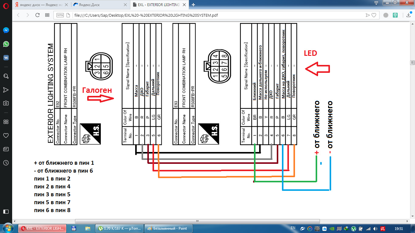

далее пошел накидывать схему подключения, а машину оставил в покое
накидал вот такую схему, еще ее не проверял, но по идее все правильно, единственно если так работать не будет, а должно то массу с первого пина галогеновой фары надо кинуть на пин 2 и 6 в лед фаре!
Далее пока еще не зашел, так как у меня нет разъемов с лед фары и делаю я их сам и на это требуется время!
Для того чтоб фары не были стробоскопами надо впаивать Конденсатор 1000mkF x 25V 105*С на + ближнего и — ближнего и + дальнего и — дальнего, то есть две штуки на фару! Или же делать доп проводку через 4-х контактное реле на АКБ, то есть по одному реле на фару и того два реле на обе фары! Справедливости ради у меня стоит ксенон MTF через доп проводку от АКБ через реле, уже год ни каких проблем и ни каких мерцаний!
Ну и еще скину распиновки лед фары хотя выше уже все есть!

ох ох ох… смотрю я на эти штекеры шедеврально склеенные термоклеем и думаю — дай Бог чтоб ничего не закоротило и машина не сгорела из-за этого "колхоза"…
Они не склеены меж собой, а разъём весь обклеивался потом вставлялись пины и только потом все заливалось термоклеем, я делал ещё раз пишу все сам из — за недостатка всего, живу не в городе и нет разборок, а коротать она ни как не будет так как все сделано правильно, от чего ей коротать?
Тогда ок! Желаю чтоб все пучком было!)

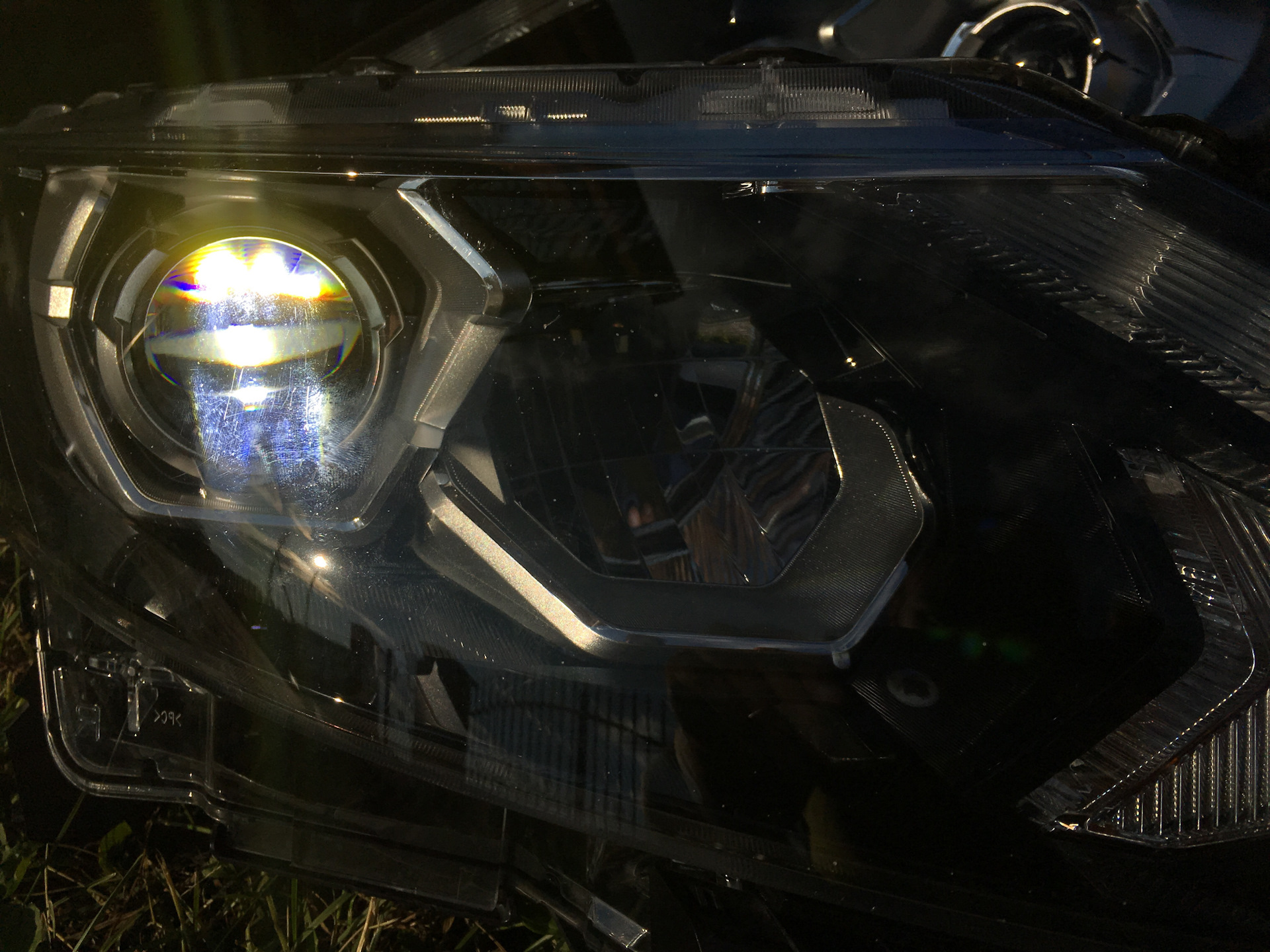

Я купил штатные лампы led h11 и светит также, линза одинаковая идет, смысл блок фару менять?
Линзы совершенно разные, тут даже нет смысла сравнивать! Ставил я Лед в обычную линзу ни о чем!

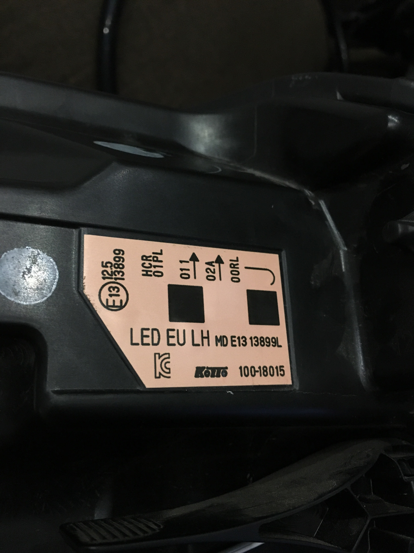

Я поставил dixell 5000k холодный свет, светит супер, на галоген и лэд маркировка даже одинаковая, световая граница четкая

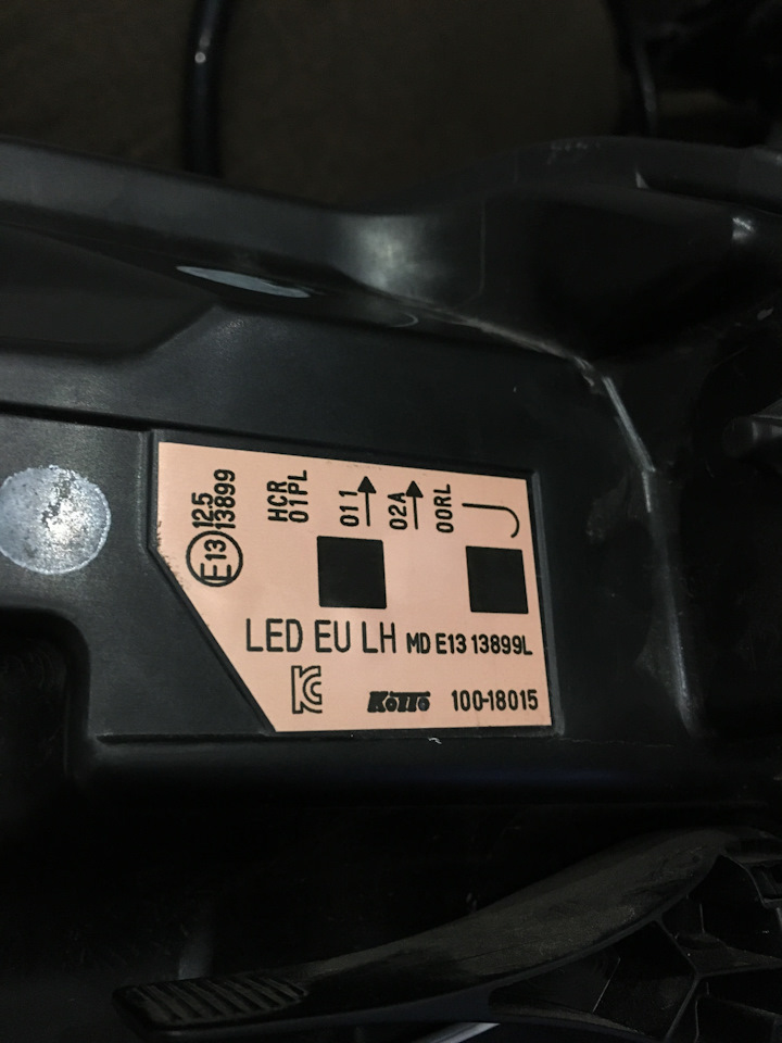

Маркировка на наклейке разная!
Это завод ставит, я просто когда лампы ставил, сравнивал с лед линдой, разницы на выходе никакой, ее знаю, по мне это все маркетинг как и рестайлинги ежегодные)
Pystogov-Sap
Странно, но HCR — это же только галогенные лампы или я ошибаюсь?
Да но ниже написано led
Windyk
Такая маркировка, так как стандартов в РФ под Диоды нет, поэтому так и лепят!
Опять получается, что в штатные фары под галоген можно запихать led лампы.
Да, подходят идельно, новое поколение идет без вентиляторов

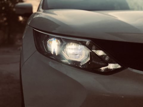

Ближний лед
Дальний лед или галоген?
Лед

Я зимой фото делал
На заводских Лед ширина пуска просто воображает
olegich29
Я зимой фото делал
olegich29
Я зимой фото делал
olegich29
Я зимой фото делал
И это фото одной фары
У меня аналогично светят, захватывает края и правую обочину, как и должно быть, единственно автокорректора нет, а так норм, за эти деньги, у вас ведь тоже лампа в линзе H11 наверно стоит?

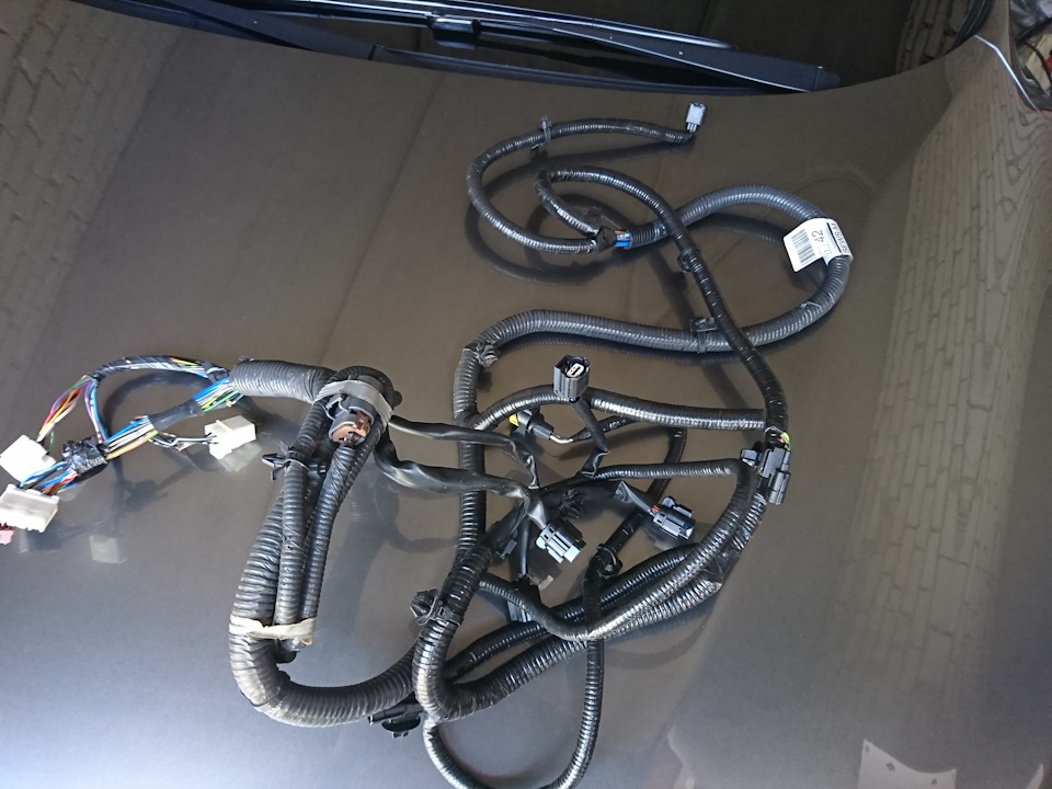

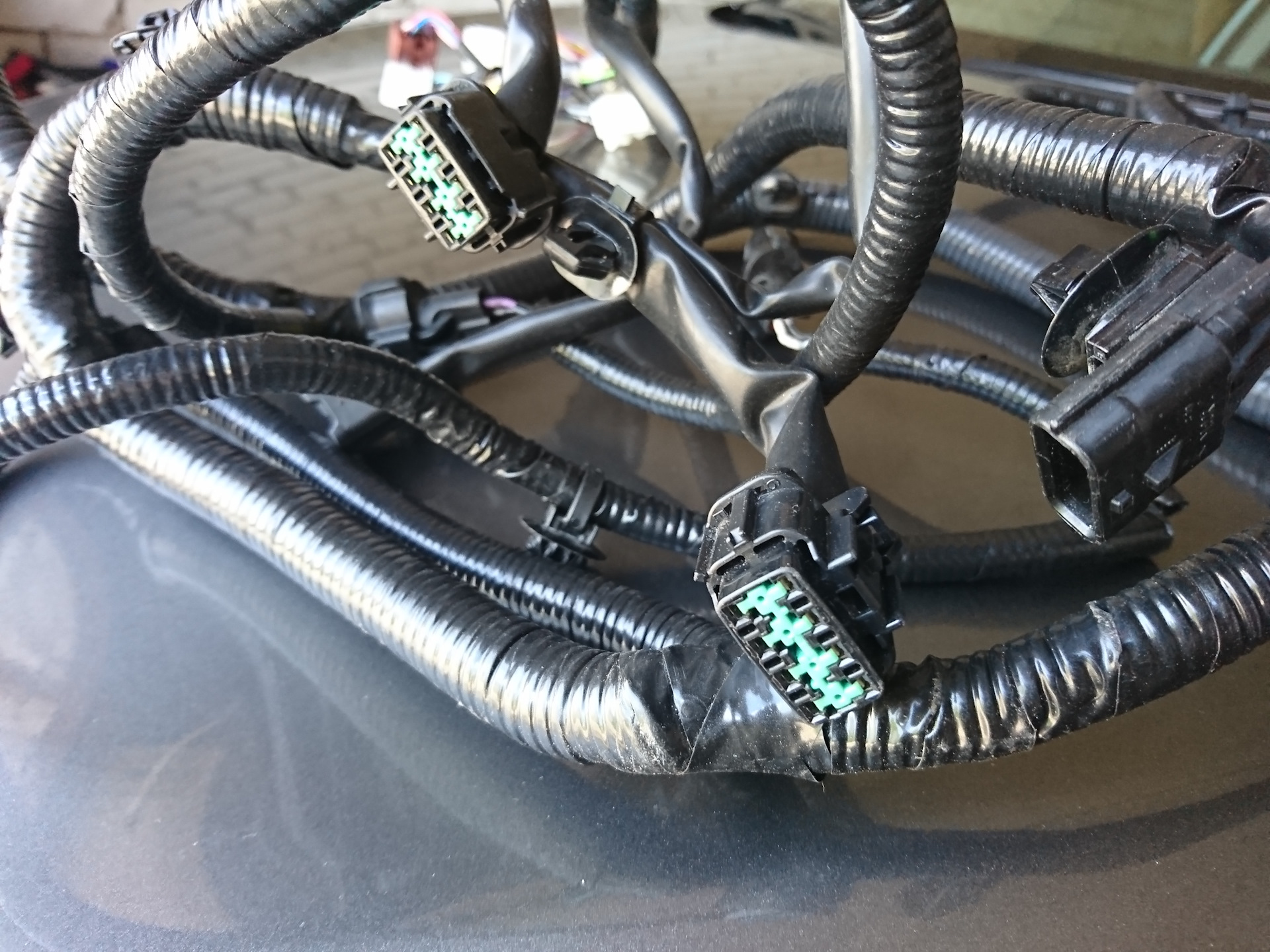

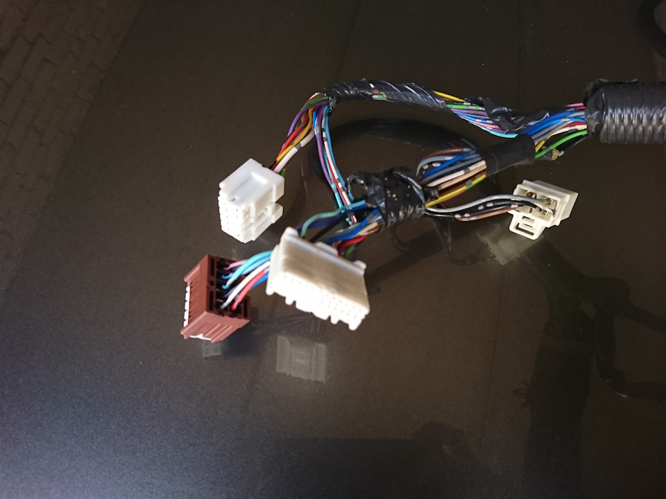

И так вот как должна выглядит проводка для кашкая именно АНГЛИЙСКОЙ сборки Питер совсем другая, на фото чуть выше мы видим фишку белую на 4 контакта это идёт к фаре, то что идёт к блоку idpm он должен быть, потому что когда давно эксперемент делал вытаскивать фишку и пытался завести авто не чего не получилось, ошибка фар на табло, то что идёт в блок idpm это длинная ь фишка на 20 кажется пинов на фото, она на нас смотрит. Если нужна проводка, то на авито продаётся ценник дорогой, но я думаю торг есть, продаются фишки для лед фар
Да я знаю проводка есть но она кучу денег стоит пока сделаю на ригах от восьмерки)))
Главное что бы эти контакты не окислены не были, так как там все таки большое количество воды, Проводка 8000 но торг яюя думаю есть
А как же с автокорректором фар?
Корректор одинаковый что на галоген что на лед, просто будет так же регулироваться колесиком, в принципе на лед у нас в законодательстве не прописан автокорректор и омыватели, так что все по закону!
