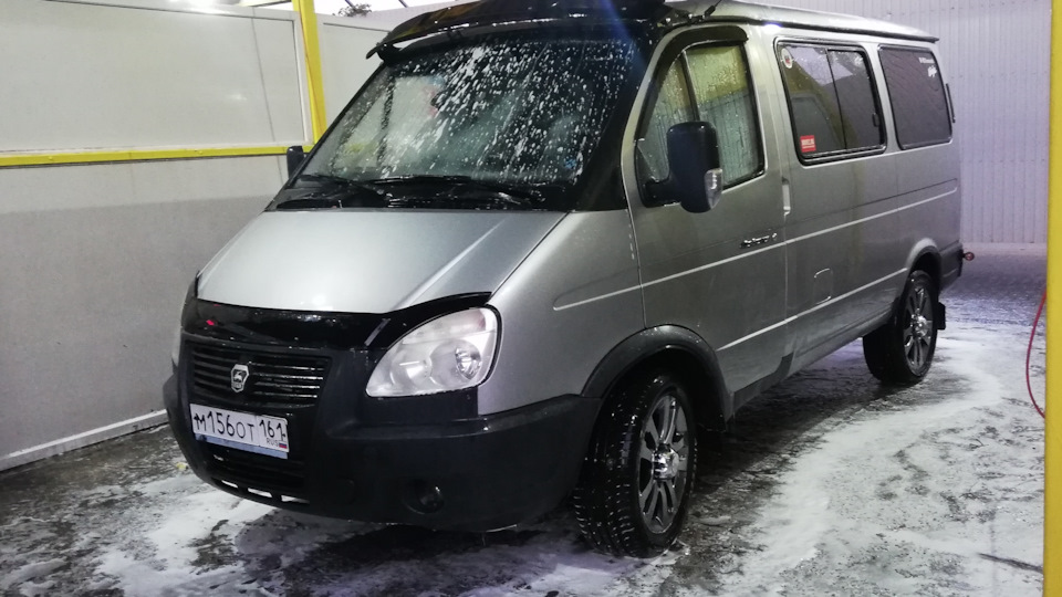

Сразу говорю — у меня ЕВРО-2, ДВС42164, но ЭСУД от 4216, МИКАС 10.3
Итак поехали
Расход по городу после покупки составлял 30л на 100км
Поиски подсоса, замены датчиков на новые результата не дали.
Сейчас расход 18 л на 100км
Что было сделано
1. Почищены форсунки. Вообще их проще все вместе поменять на новые. 4шт обойдутся вам в 3000р, а процесс УЗ мойки и мойки сольвентом с тестированием производительности форсунок в 1200р. В моем случае одна форсунка потекла и была заменена на новую. Все колечки конечно сразу новые
2. Как это не звучит банально — воздушный фильтр. Меняем по регламенту, а лучше чаще. В моем случае чистый визуально фильтр после замены снизил расход сразу на 3л
3. Рабочий регулятор ХХ. Не берите дешевые аналоги! Тракмен — помойка. Родной рабатает ровно и стоит на 500р больше. Вообще в случае с ЗЧ на ГАЗ — скупой платит дважды.
4. Новые патрубки РХХ — это закон. Резина говно. Лопается при затяжке хомутов. Благо стоит копейки. И можно подрезать.
5. ДК-1. Даже если чек не горит это не значит что ДК-1 живой. Увы, такова особенность ЭСУД МИКМАС 10.1. Паршивца выкупает сканер или БК Мультитроникс. Надо отдать должное — комп ловит неприятности на подлете. ДК был заменен. Мультик успокоился. Расход упал еще на 3 литра
6. Как это не банально — ДПДЗ. Поймал засранца случайно. Например при езде по трассе если вдруг машина дернулась на скорости 90-100 — это ласточка. Потом поговорил с ГАЗоводами — 4216 это 402-й волговский ДВС. Он очень не любит дерготни. Не переносит резких нажатий газа. А тут ДПДЗ как раз без ведома — показаниями играет. А МИКАС видя болтанку — льет бензак как из ведра.
Собственно пока все.
Пока по пробкам 17-18 утром и 19-20 вечером. На трассу пока не выходил. Но думаю с 16 упадет до 14. Вечером и ночью на пробегах до 7км расход падает до 14,7 при остановках на светофорах.
Вообщем то как и обычно — секреты в мелочах.
И се равно — УМЗ4216 ископаемое. Хорошо он едет до 90км/ч, максималка 135км/ч, но тогда жрет он как сивый мерин по 22л на сотню… Так было до переборки ЭСУД. Пока что на трассе — не знаю.
