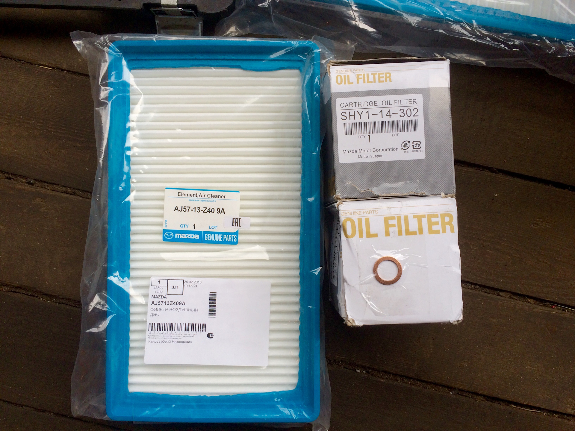

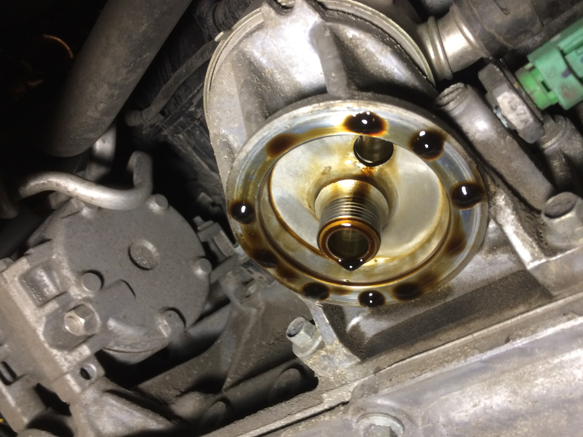

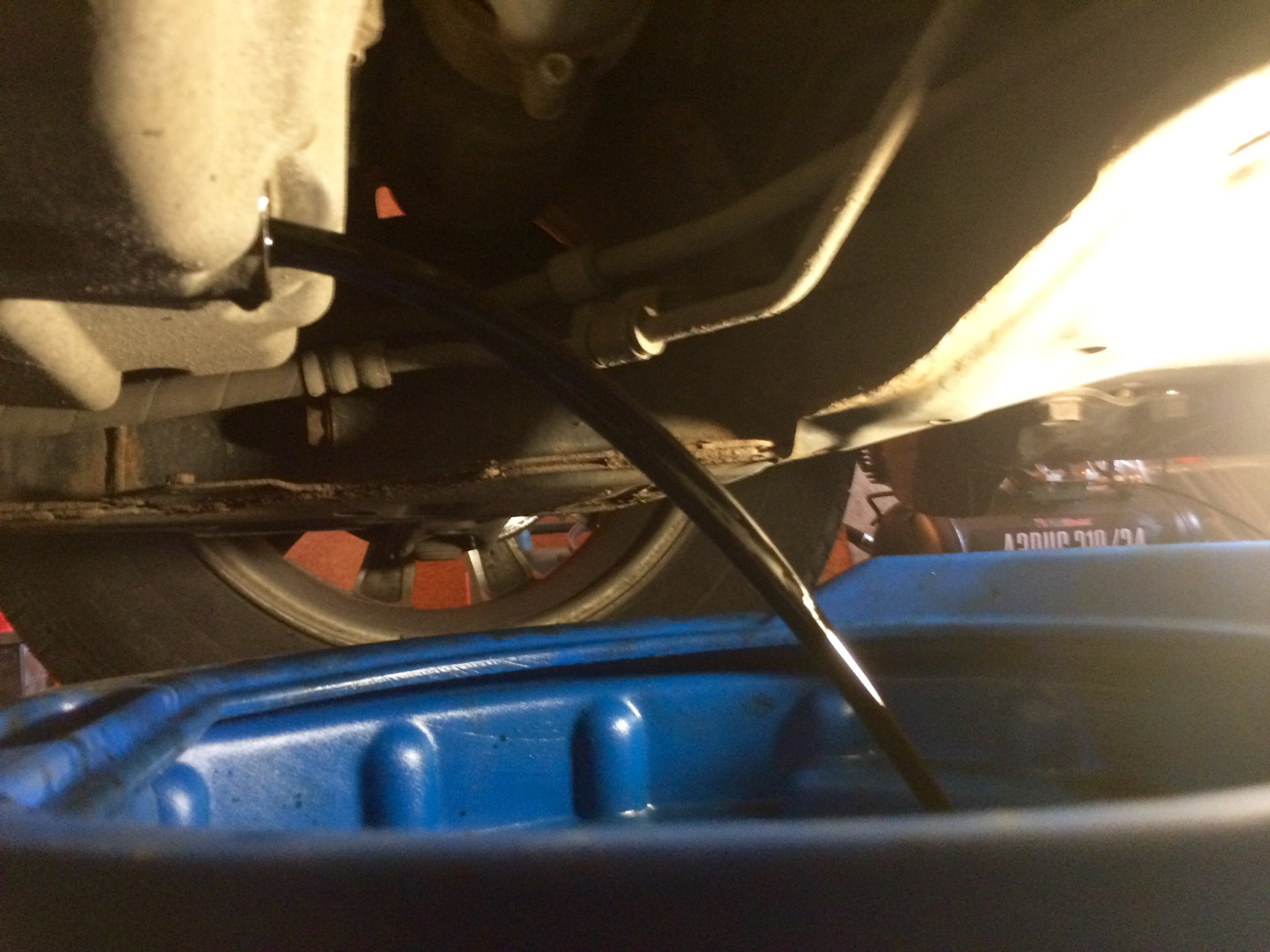

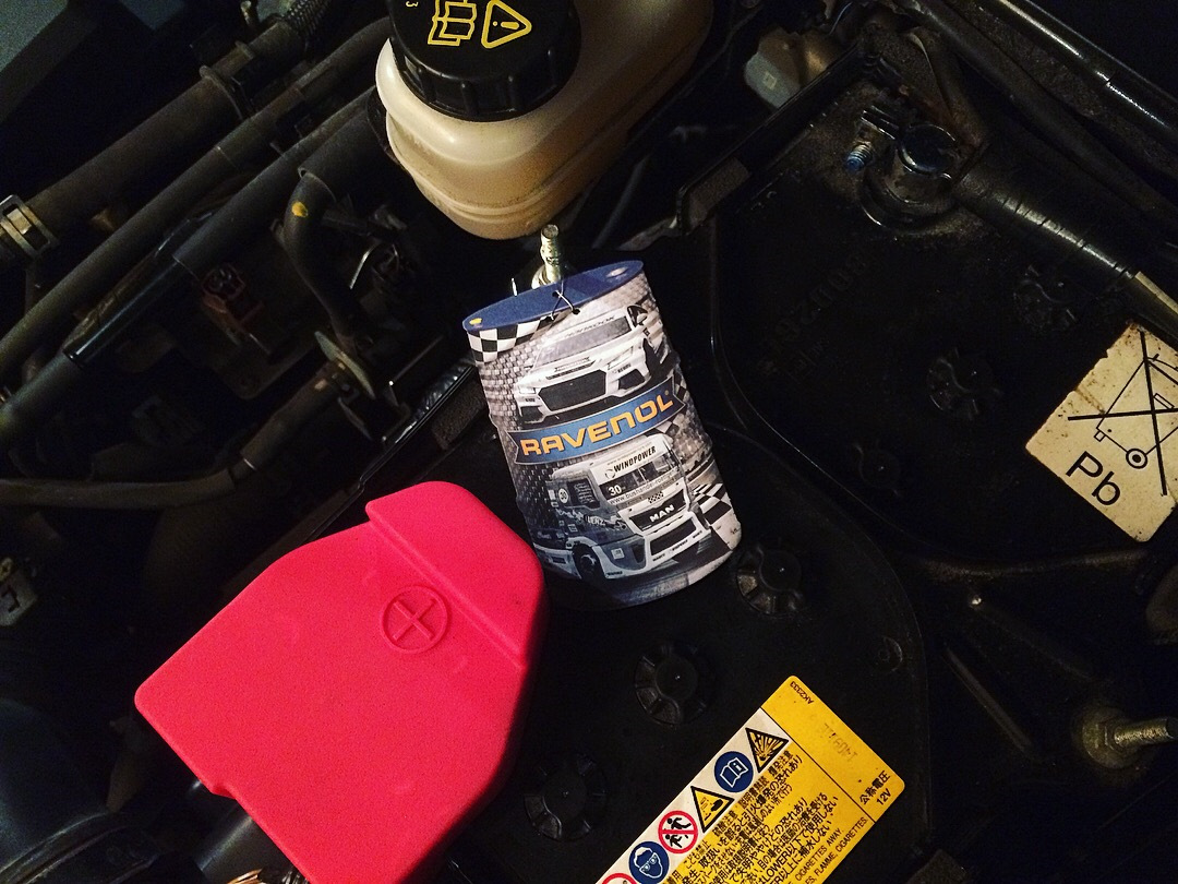

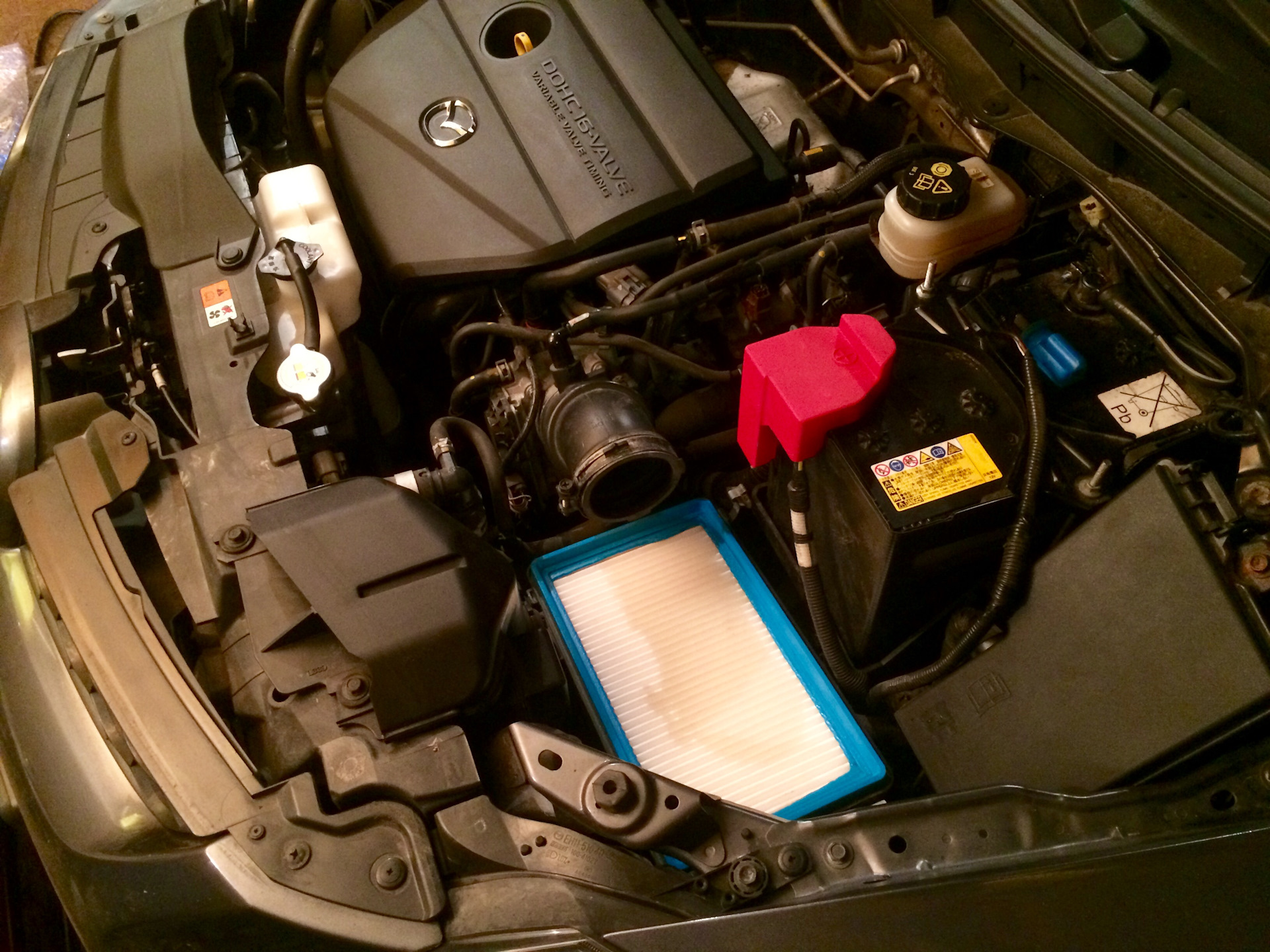

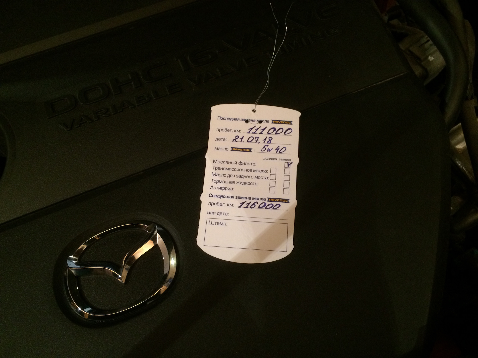

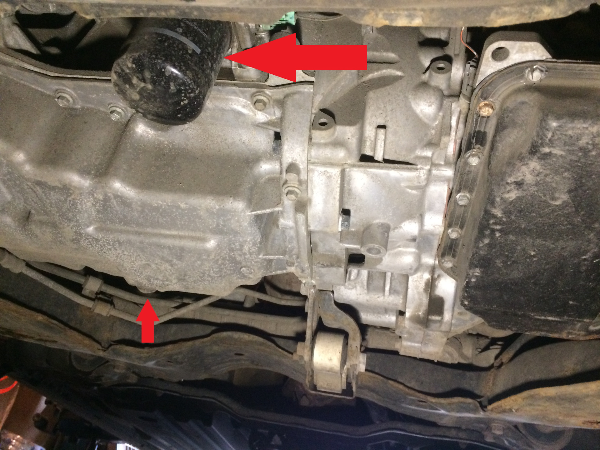

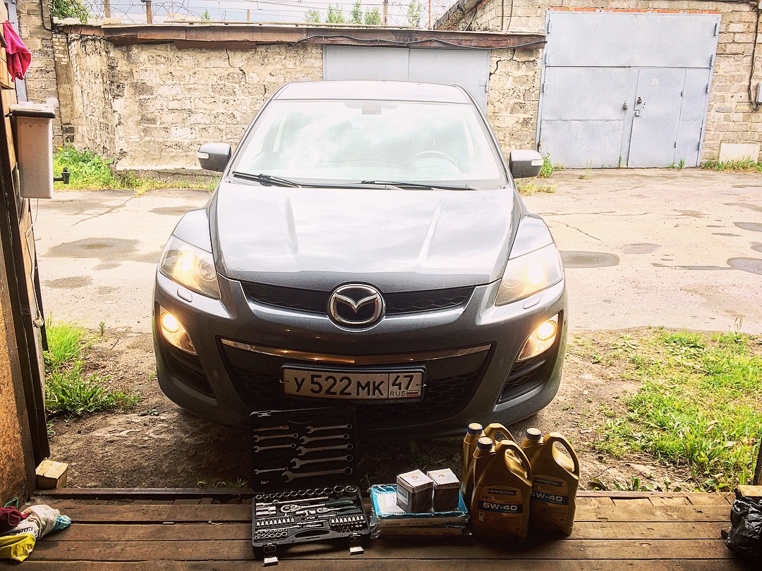

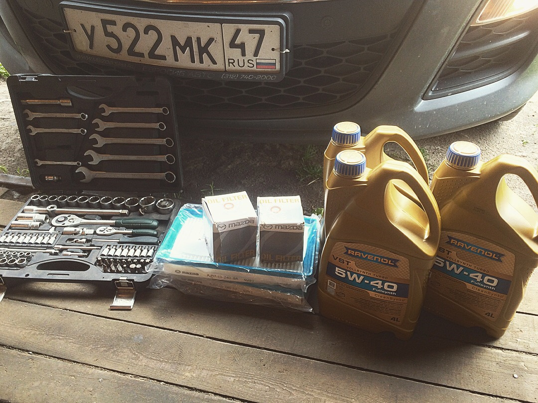

Пришла пора очередной замены масла)
— Масло полнозольное ACEA A3/B4 Ravenol 5w40
— Фильтры (Воздушный/Масляный) артикул на фото

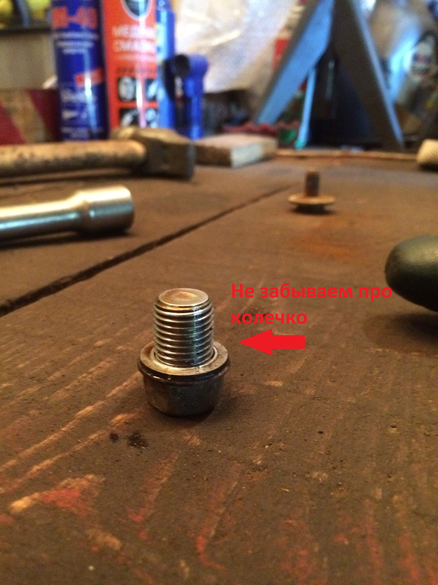

— Шайба пробки слива масла Mazda, артикул — 995641400
Думаю, процедуру описывать нет смысла?)))
всё элементарно)

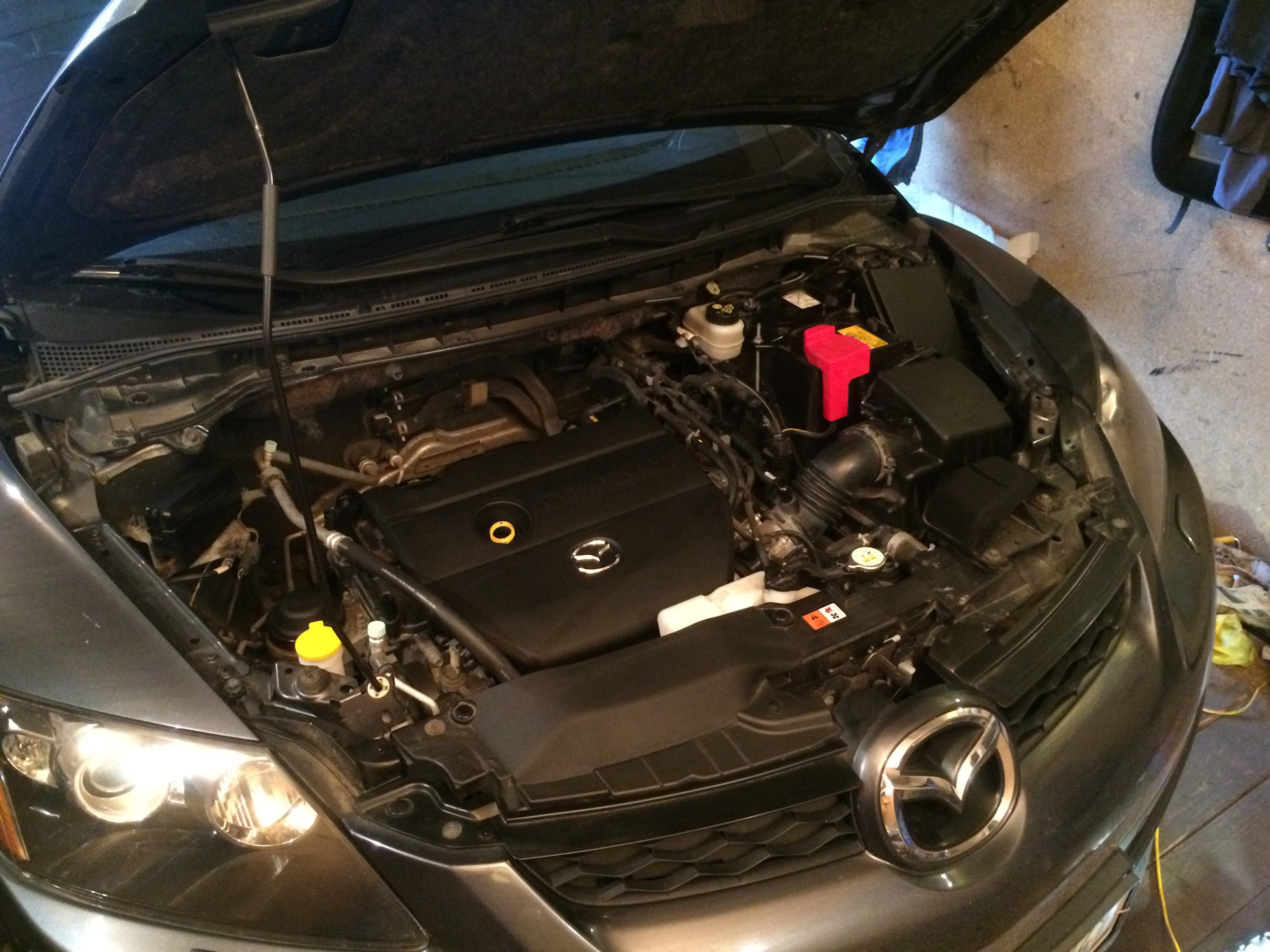

заодно, протёр пыль в подкапотном)
Кстати, кому нужна помощь — обращайтесь…
Всем Удачи!)
Запчасти на фото: AJ5713Z409A, SHY114302
