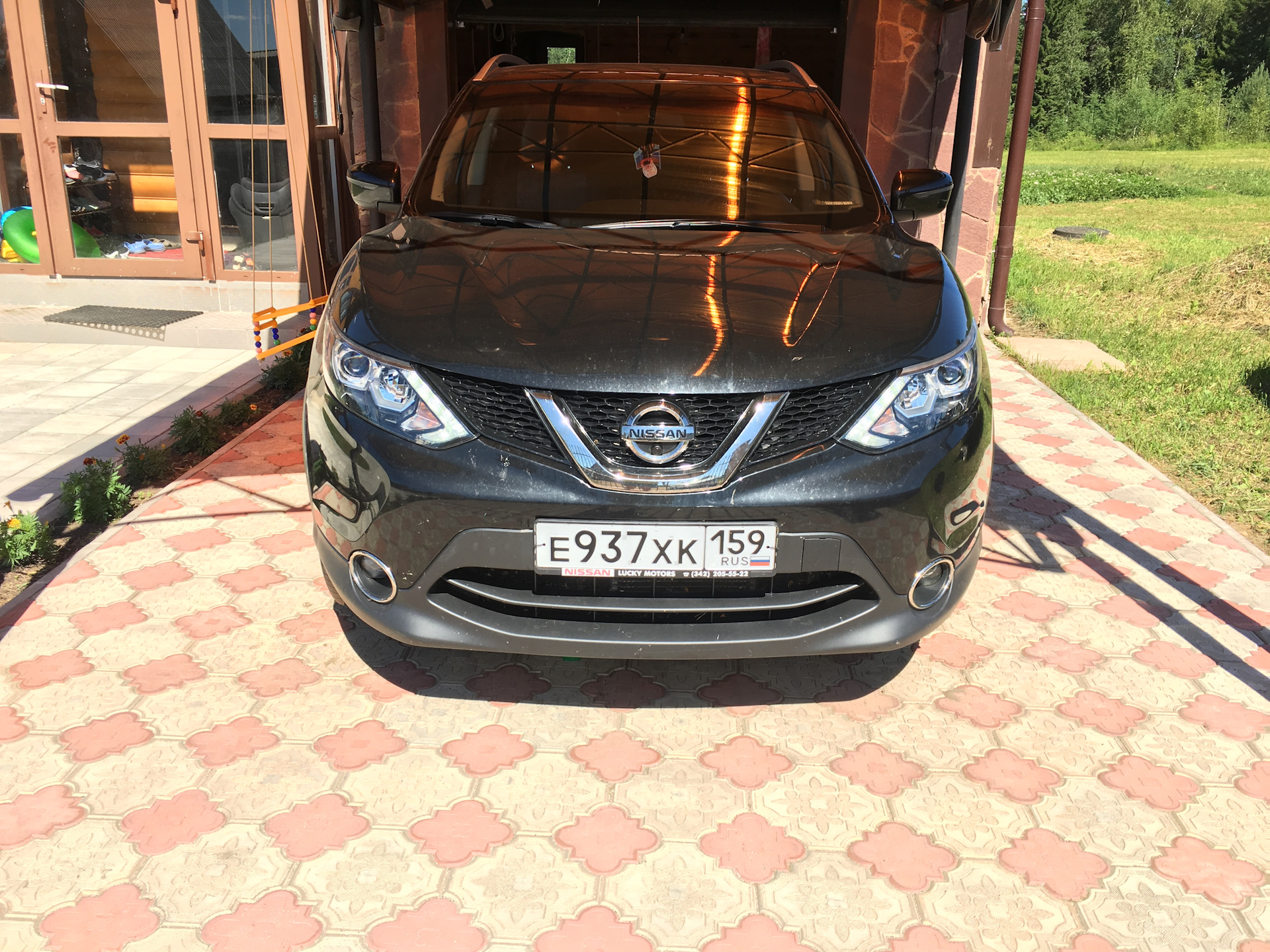

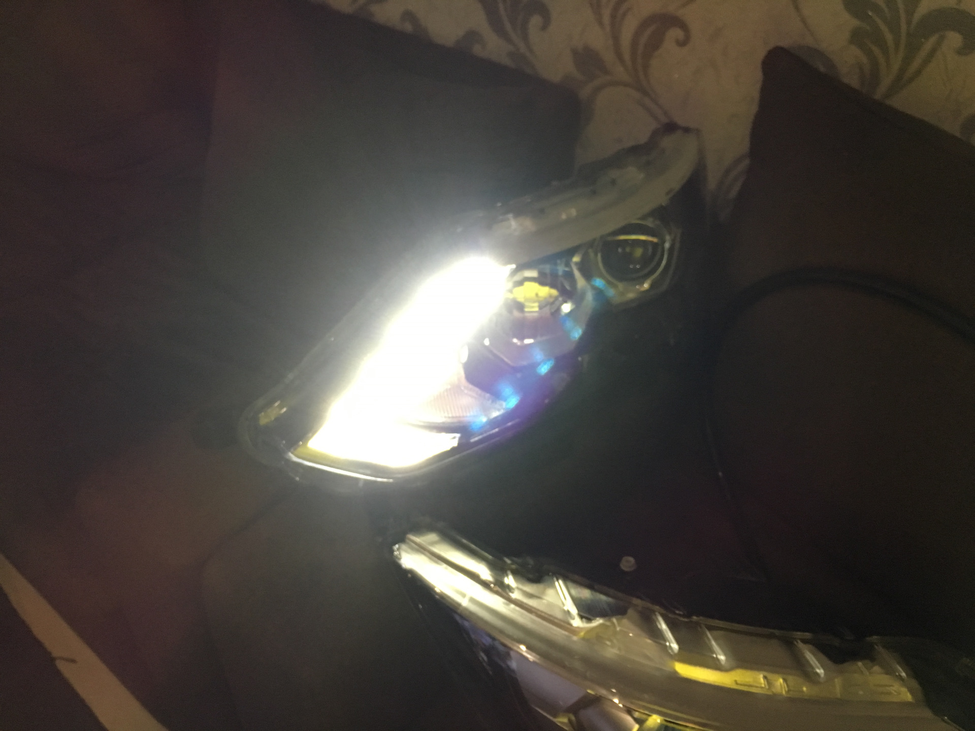

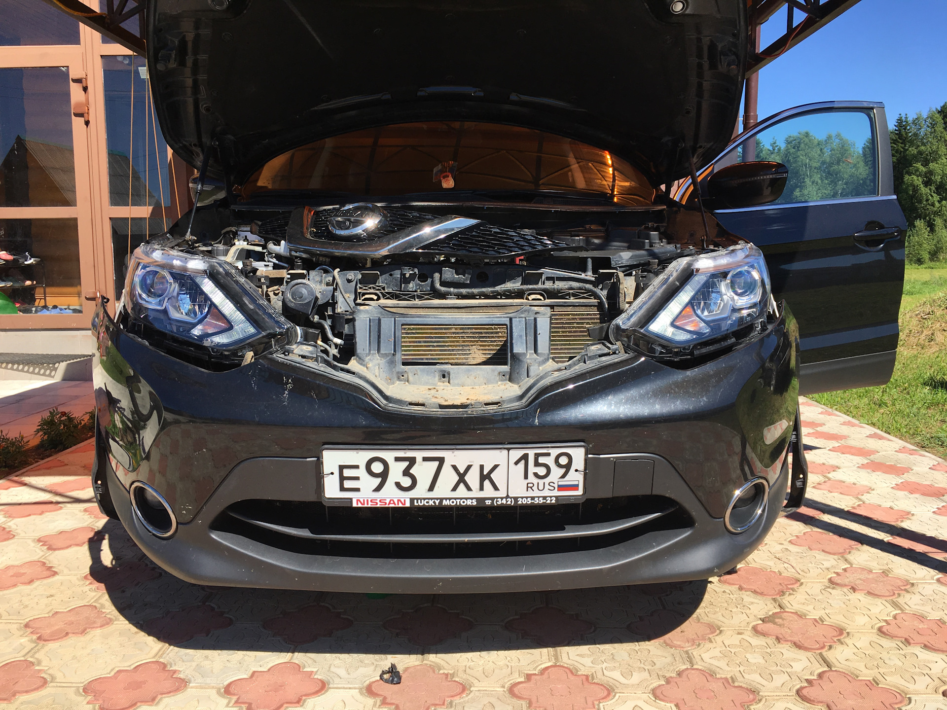

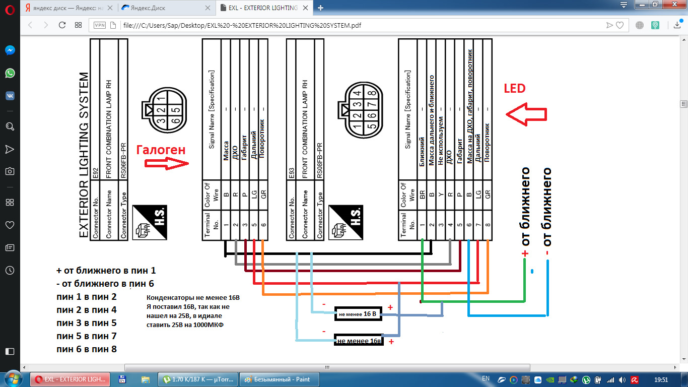

Ну что ребятушки вот и все свершилось, стоит и светит заводской LED в галогеновой комплектации!
А теперь обо всем немного подробней!

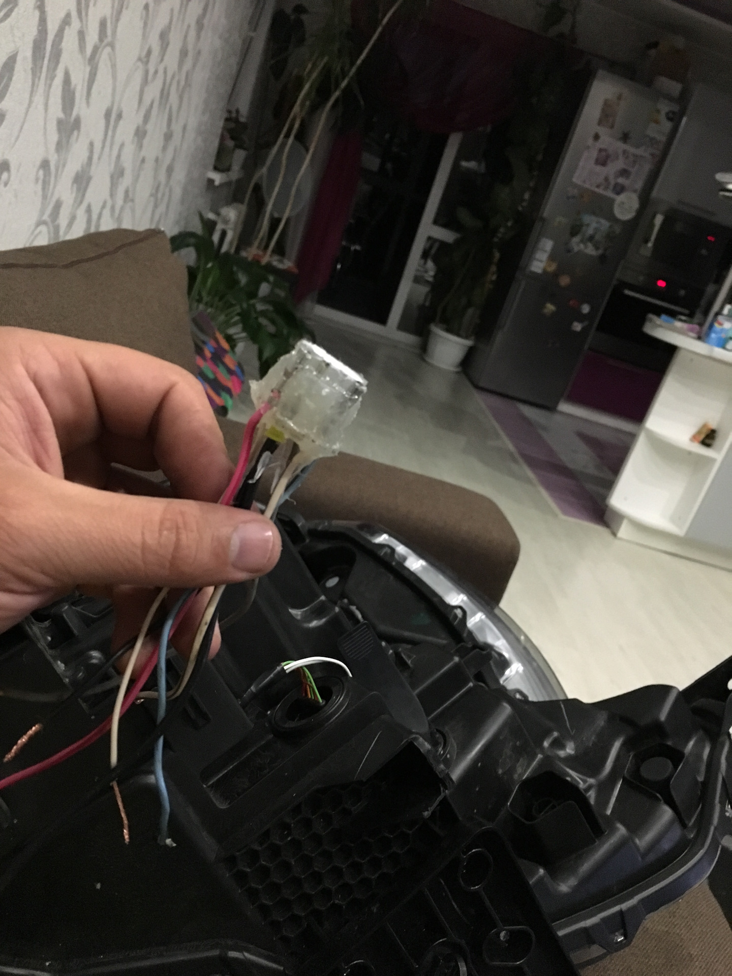

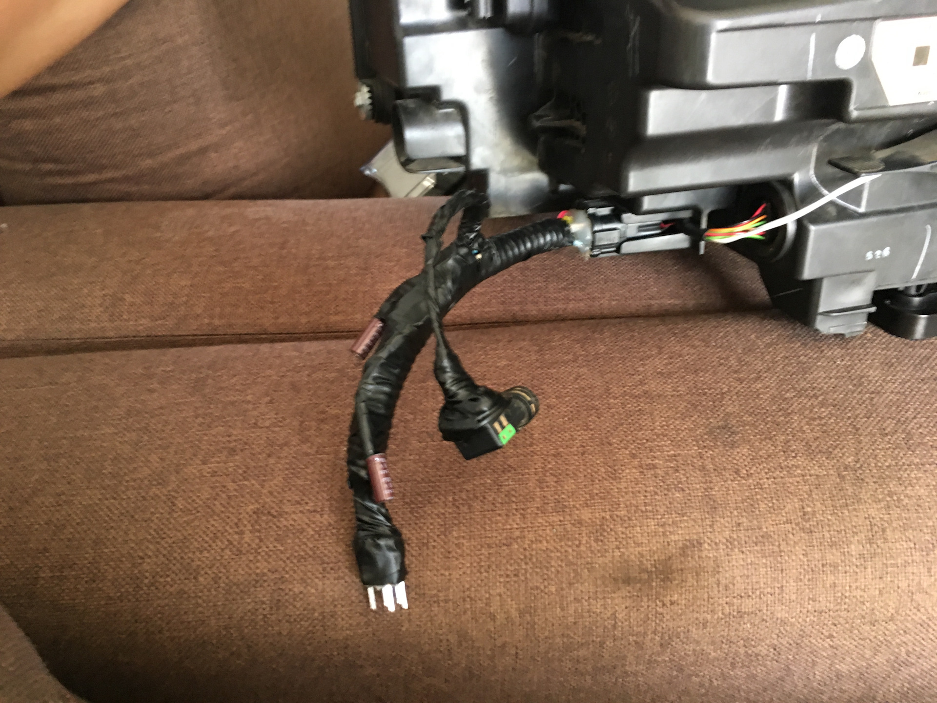

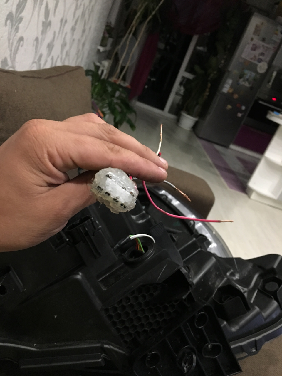

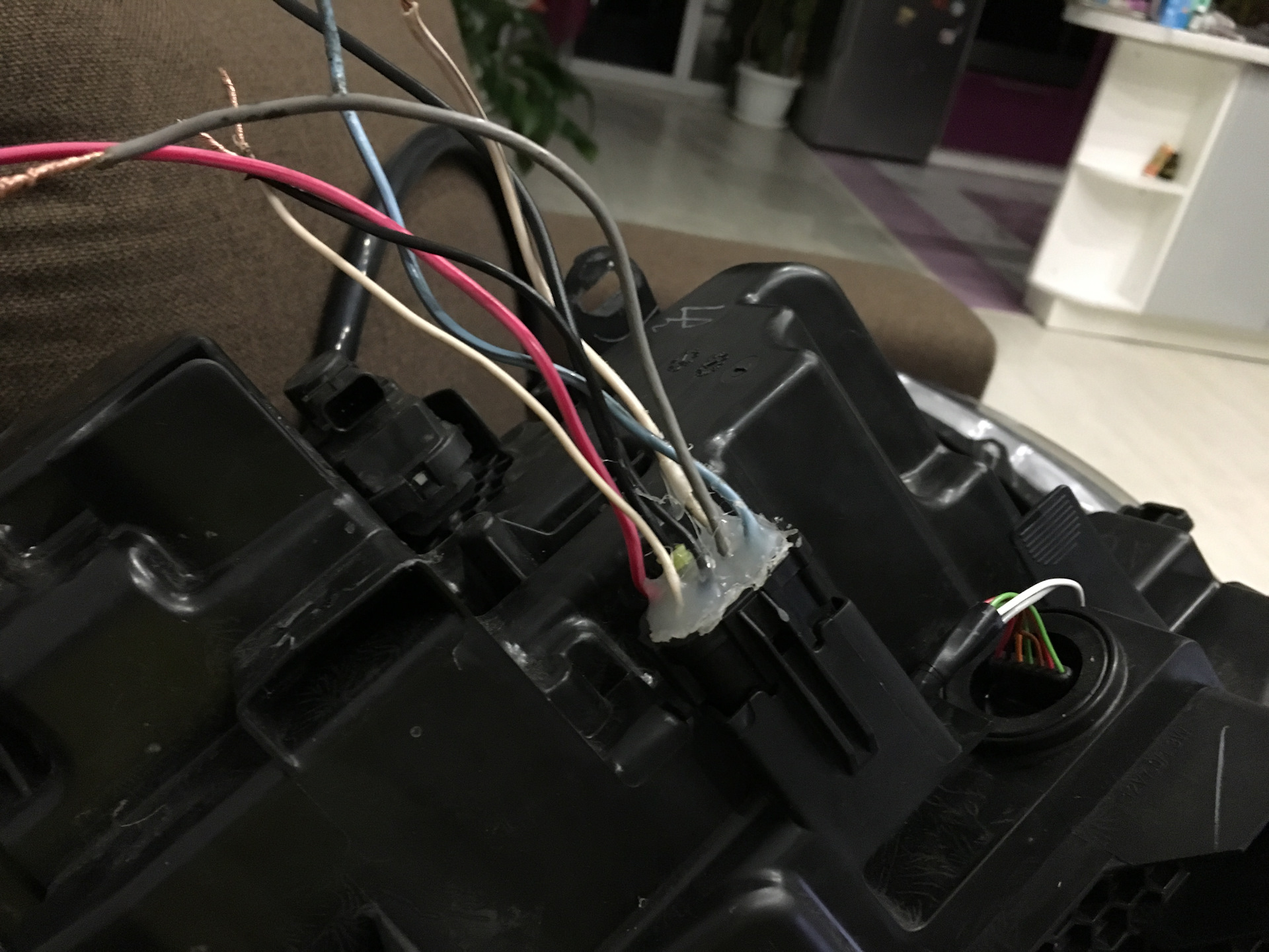

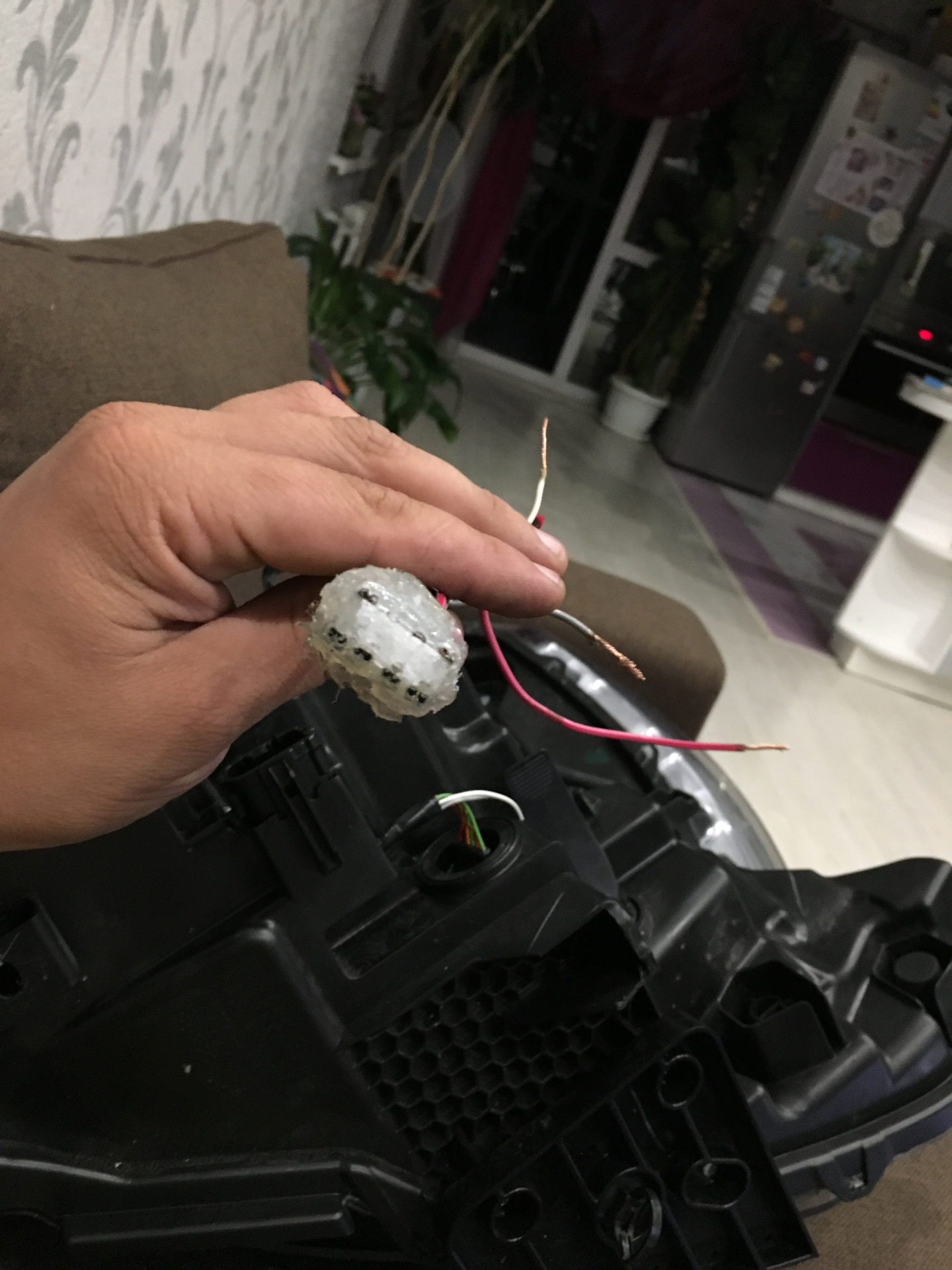

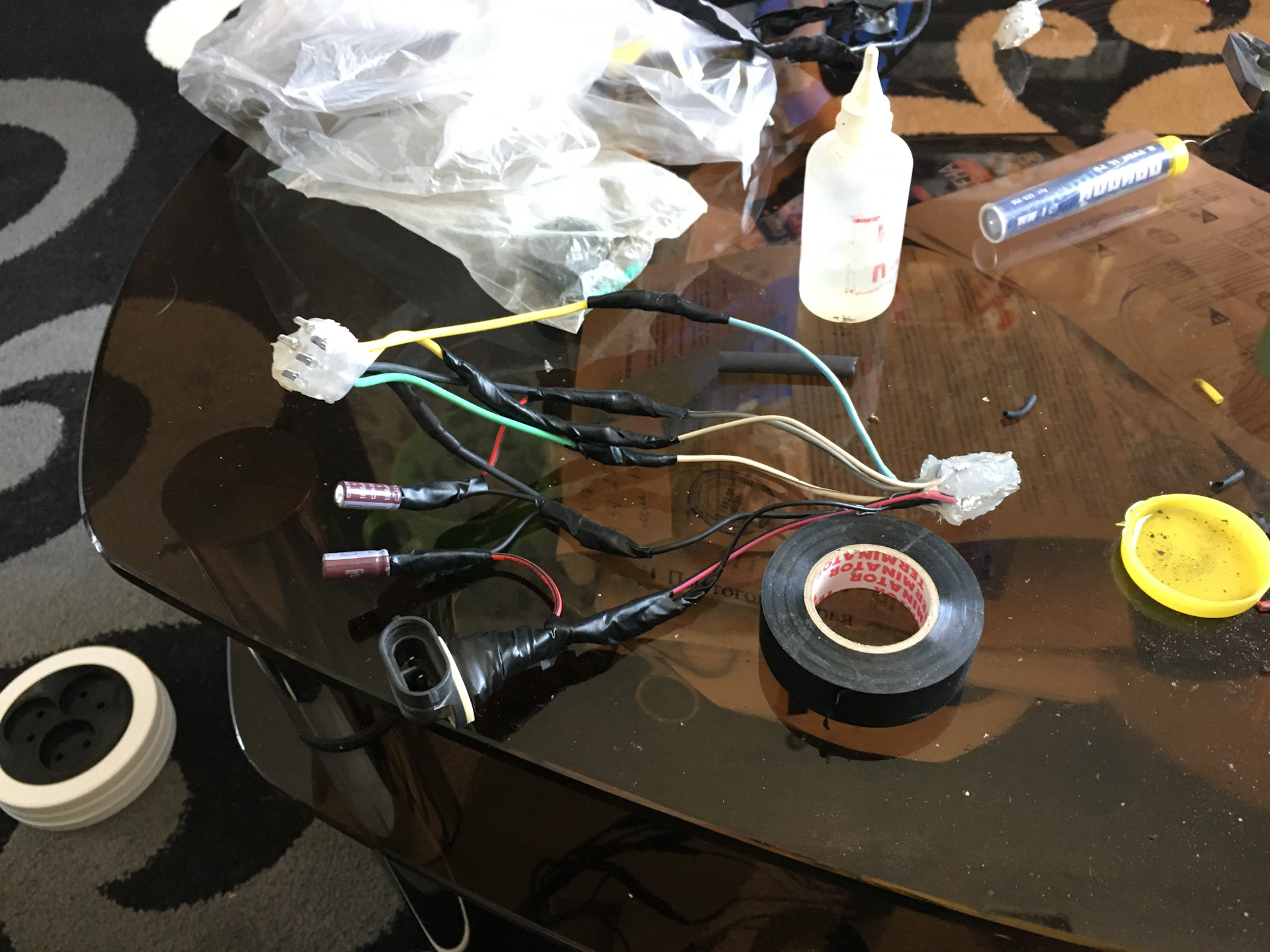

Так как я живу в селе с населением в 3000 человек, то что то в роде пинов или разъемов найти просто не реально их и в городах то толком нет, поэтому колхозил все сам!

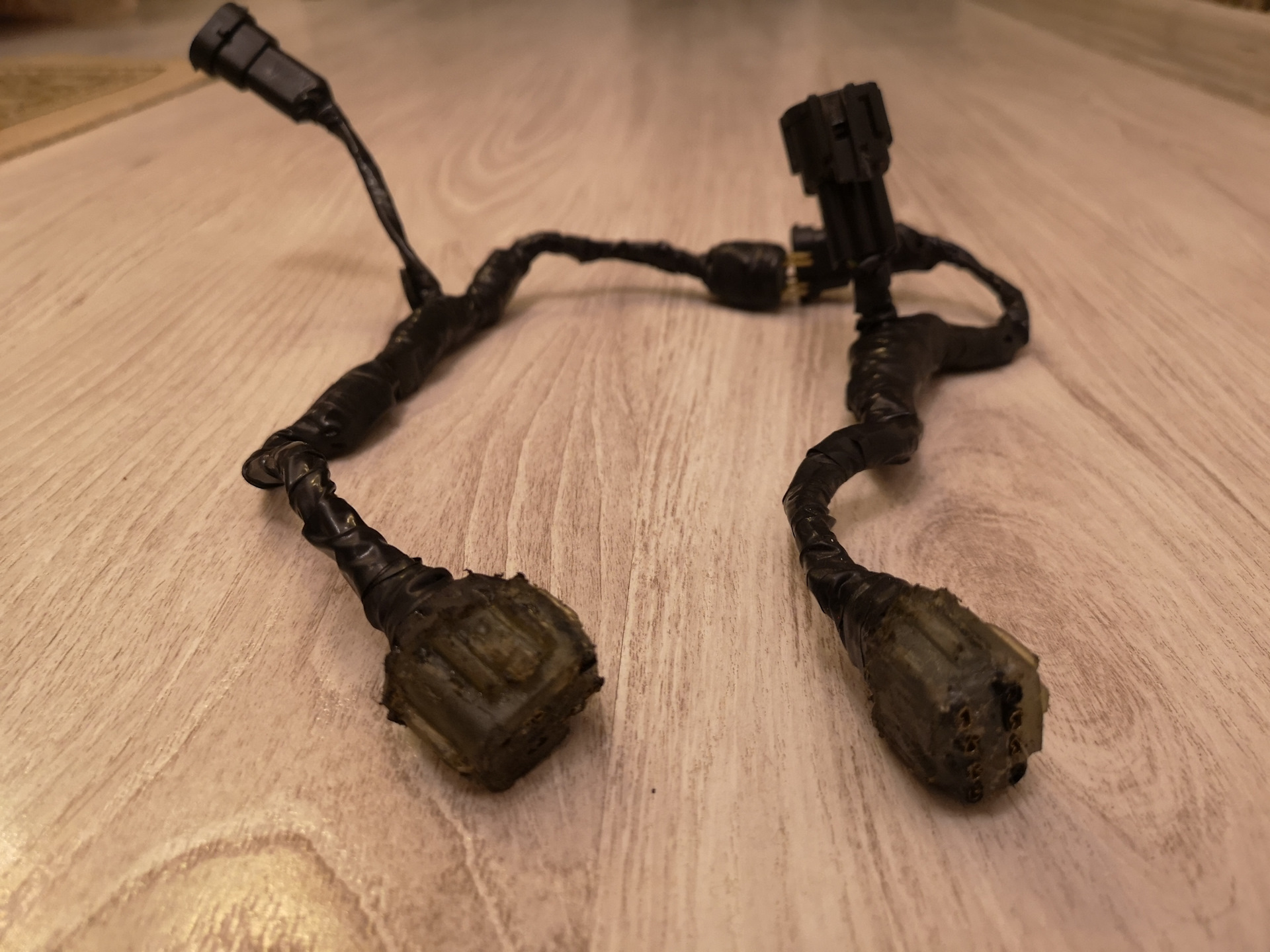

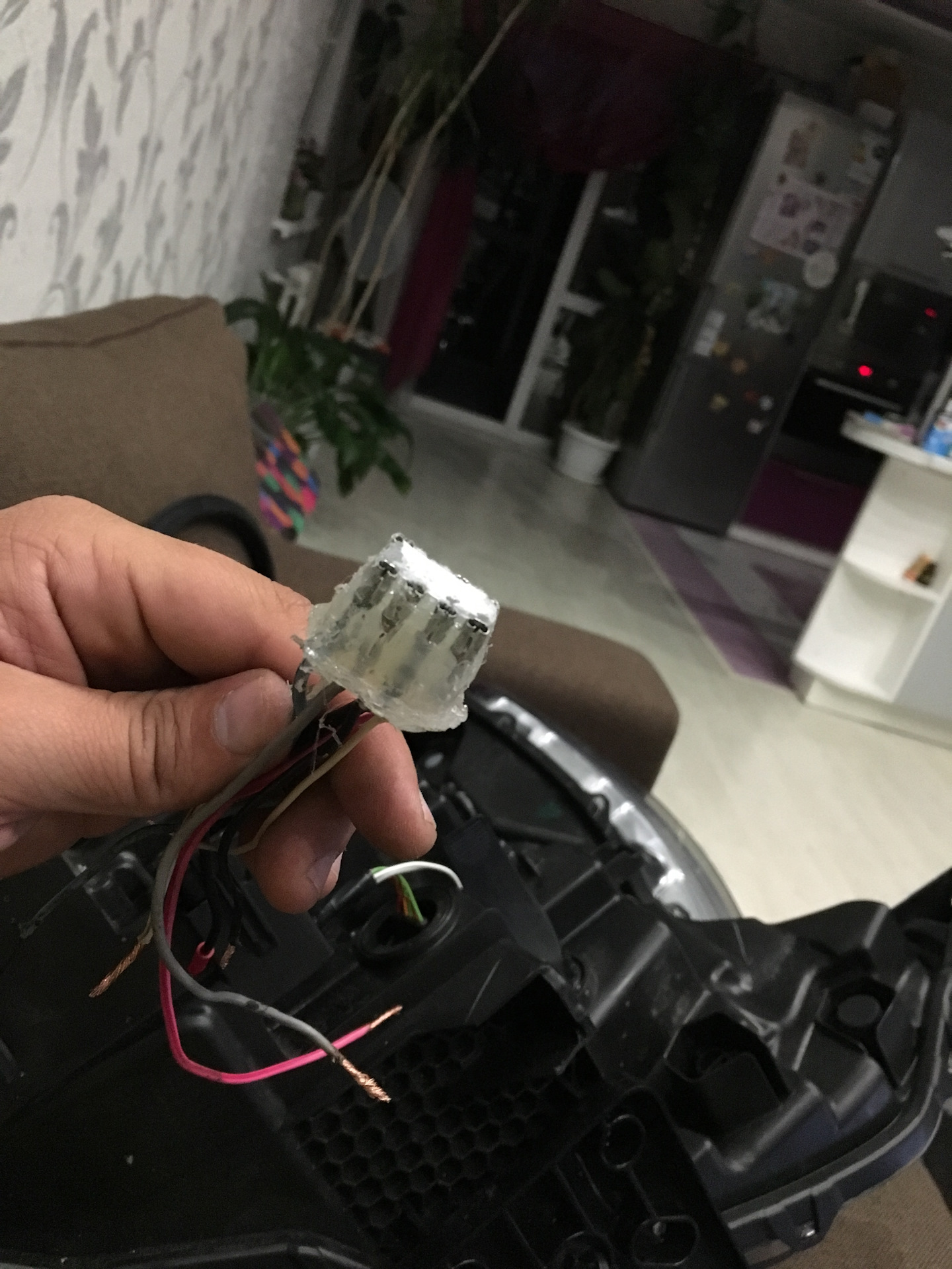

Пины почти подошли от ВАЗ-2109, с помощью них сделал ответные фишки лед фар!

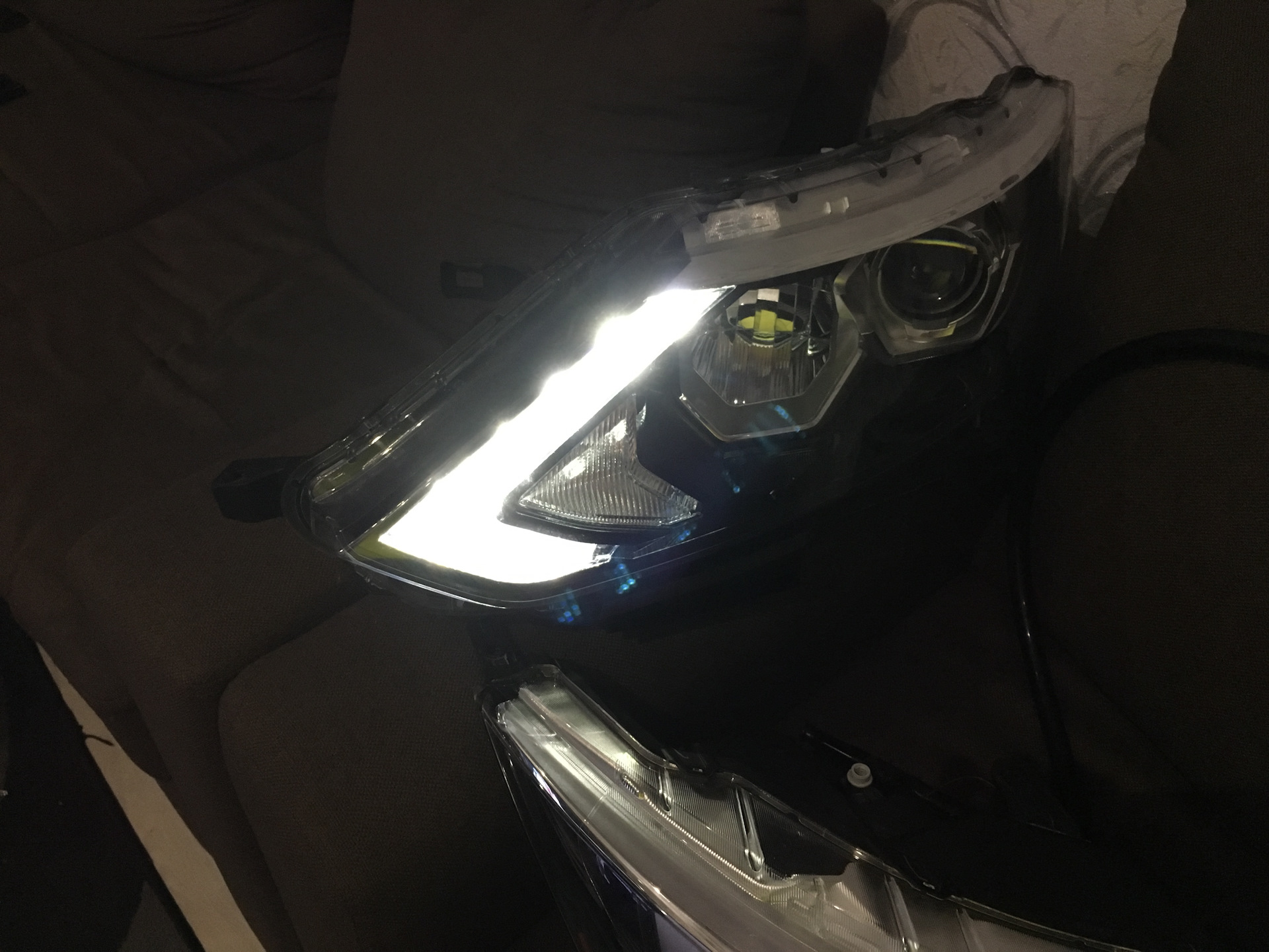

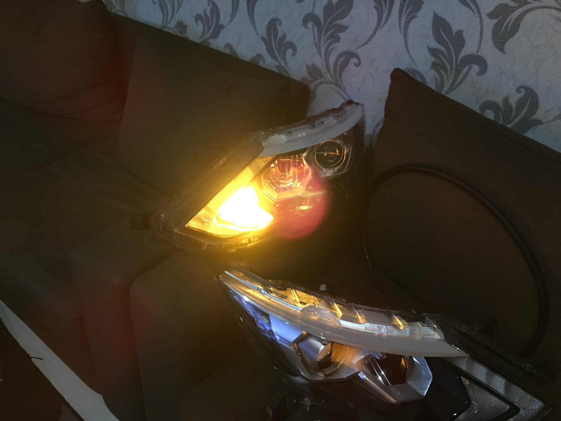

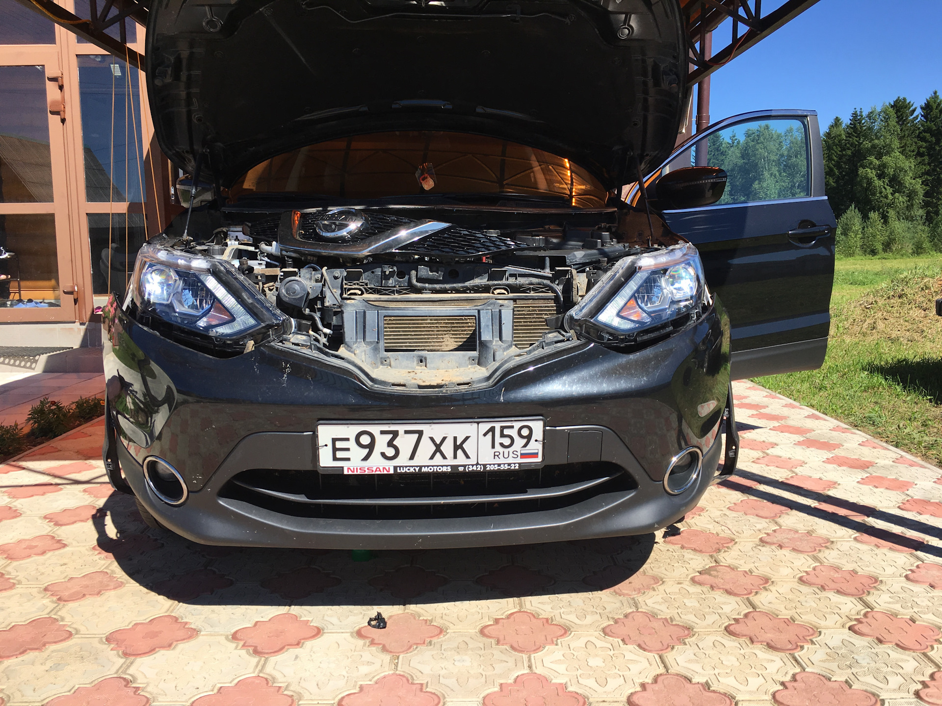

Далее начал проверять все функции фары через самодельные разъемы!

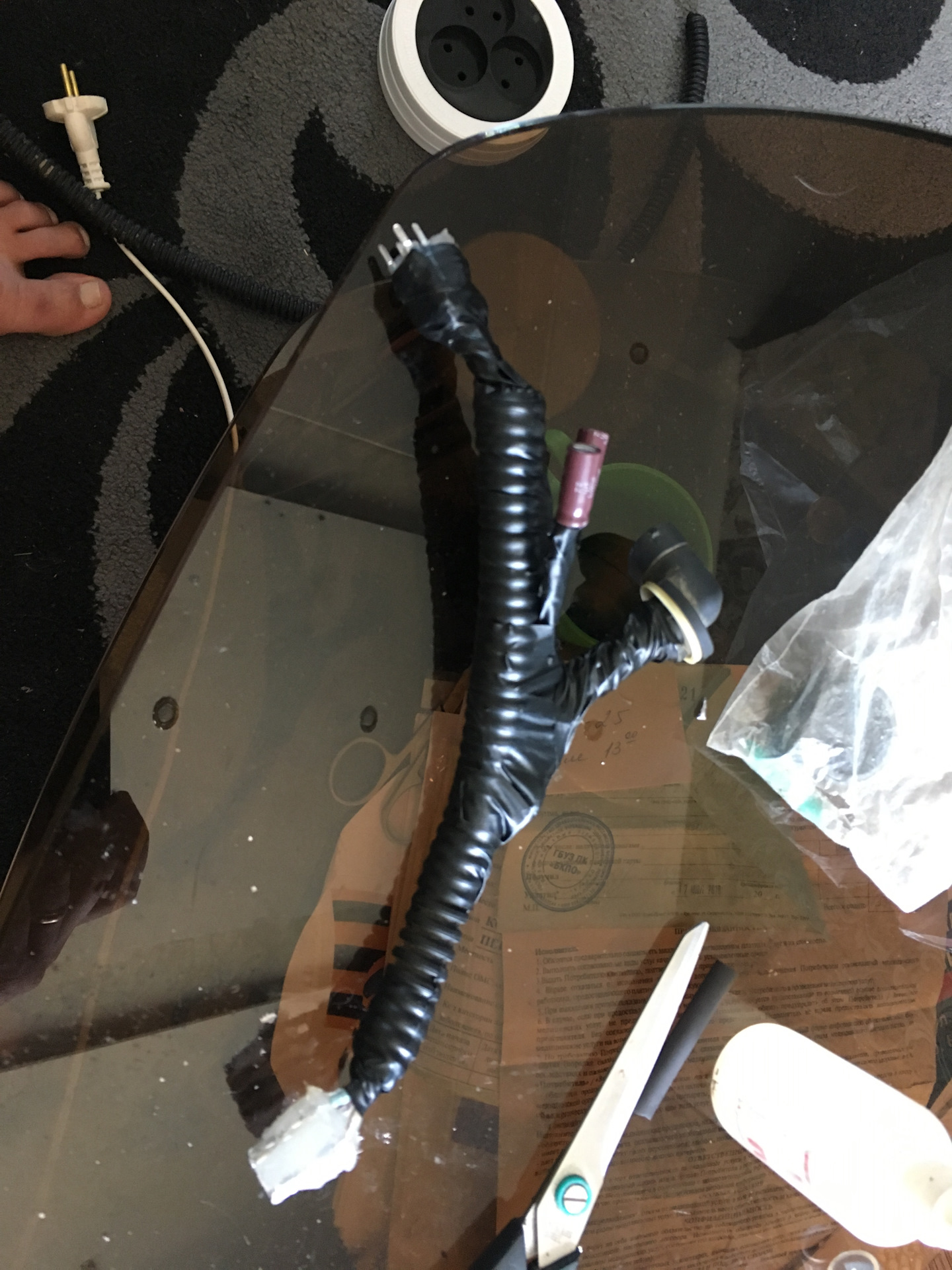

На этом я вчера закончил так как время уже и так был третий час ночи, а сегодня со свежой головой начал паять переходники под штатную проводку!

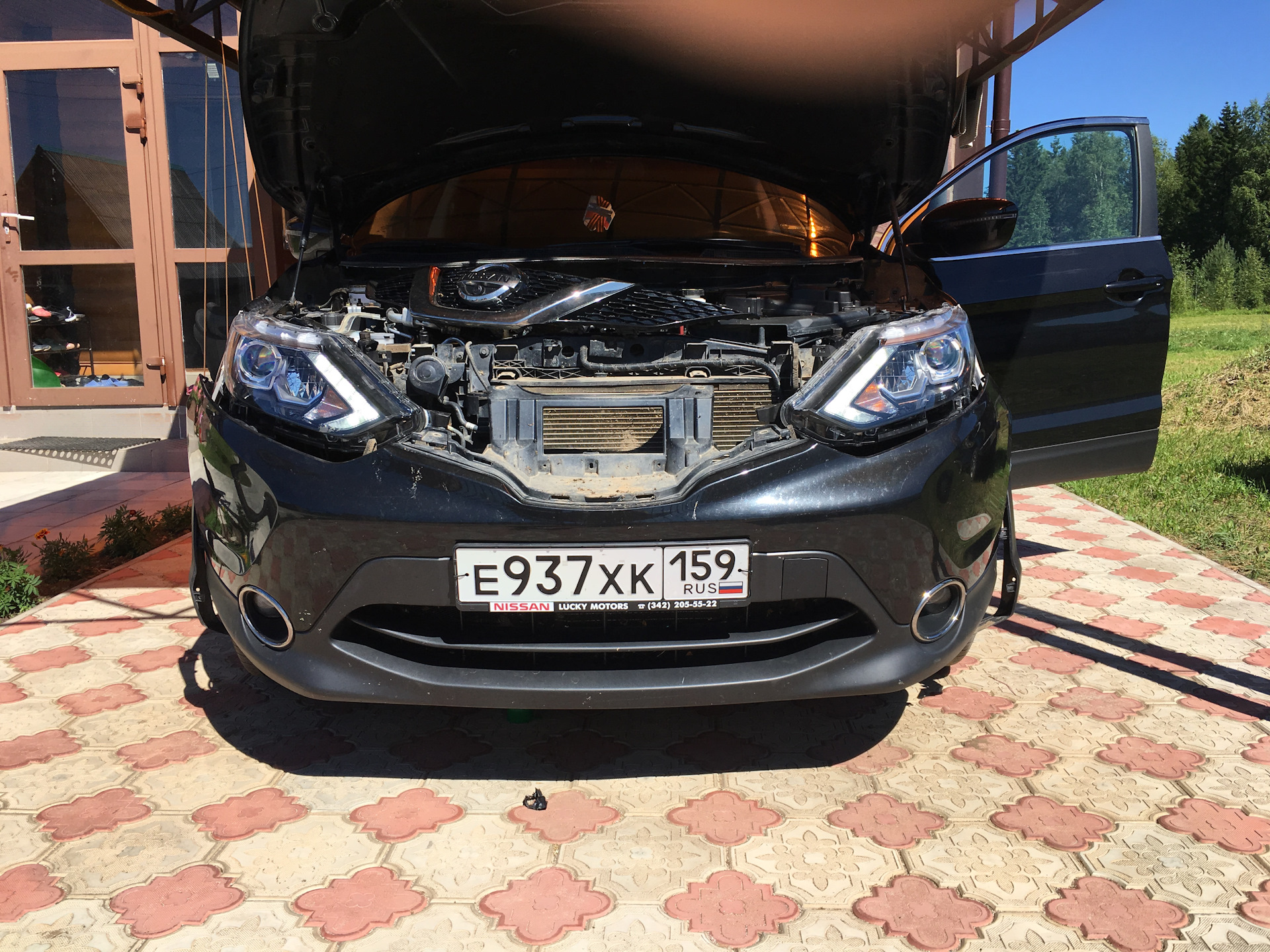

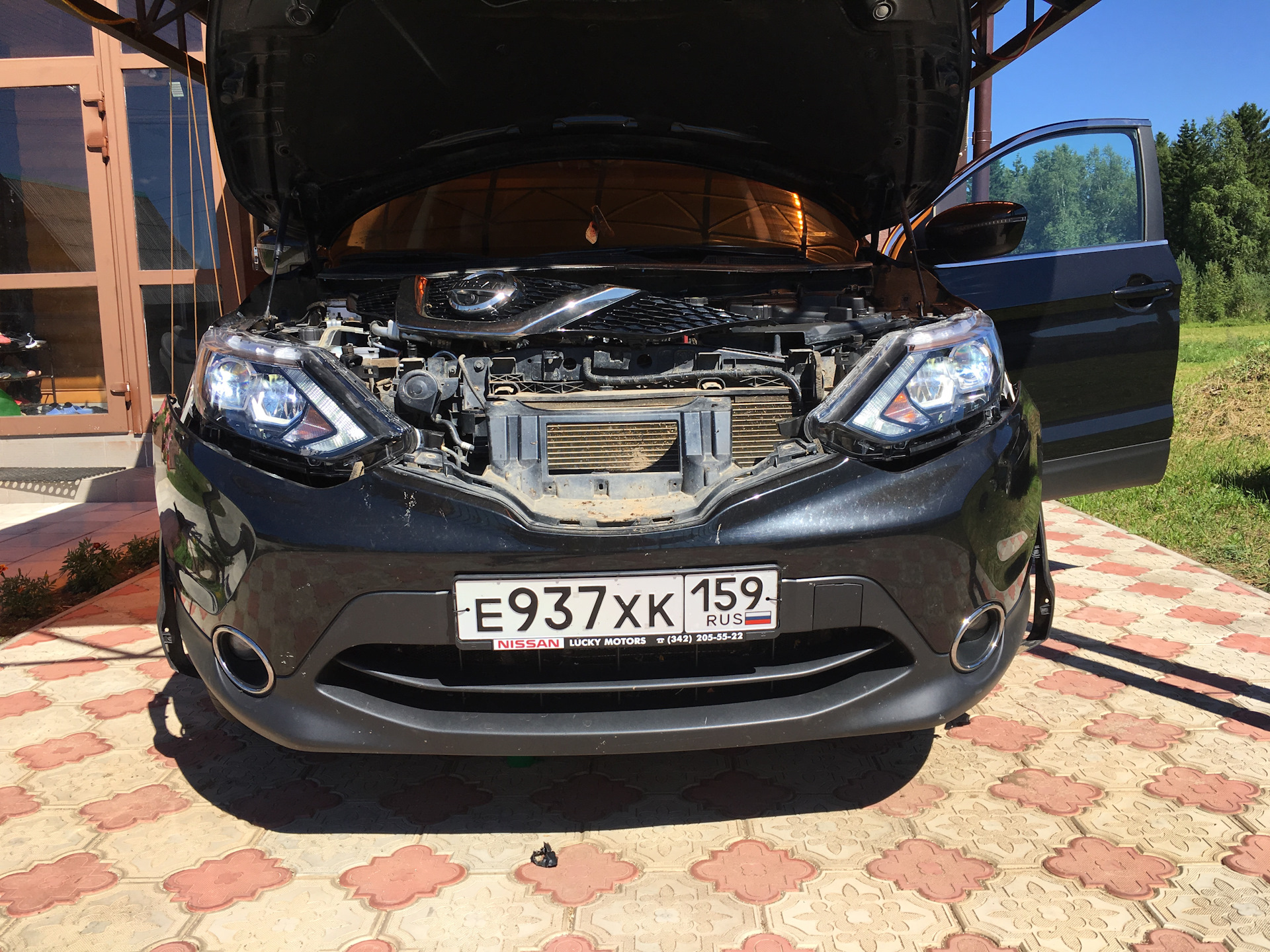

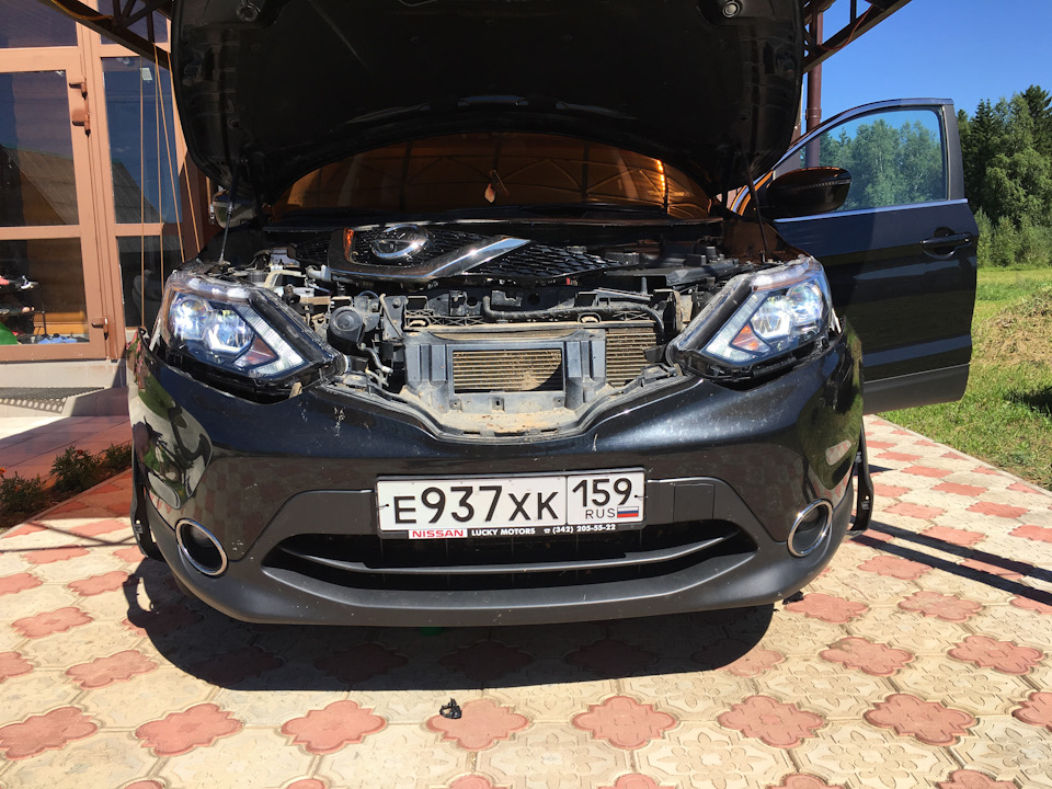

Ну и заключительная часть все тестируем и собираем обратно!
Ну и напоследок еще раз схема уже с конденсаторами и которая точно рабочая, ни чего не моргает и все работает в штатном режиме! Осталось вечернее фото, но это чуть позже!
А так запасайтесь LED оптикой и катайтесь в темное время суток с удовольствием!

Приветствую! На штатной фишке Led фары пин 1 это "+ ближнего", а пин 2 это "- ближнего"? Я правильно понял? Просто на разборке хочу сразу проверить на работоспособность модули.
Да, главное не перепутай и учитывай как садится она! Но на схеме все понятно!
Ну как я понял у тебя на схеме как раз таки изображён разъем фары и судя по фото на самодельном переходнике + это красный провод
Да так и выходит, просто давно это было, да и машины уже нет, всего и не упомнишь!
Благодарю за содействие)
Не за что

А про корректор можно подробнее, как он подключается?
От старого штекер полностью подходит на лед!

Пины на лед фары ты брал от ваз, а откуда пины на штатную проводку? тоже от ваз?
Пины папки взял от проводки фар киа спортидж, валялись уже больше года, когда то брал ДХО с проводкой в сборе!

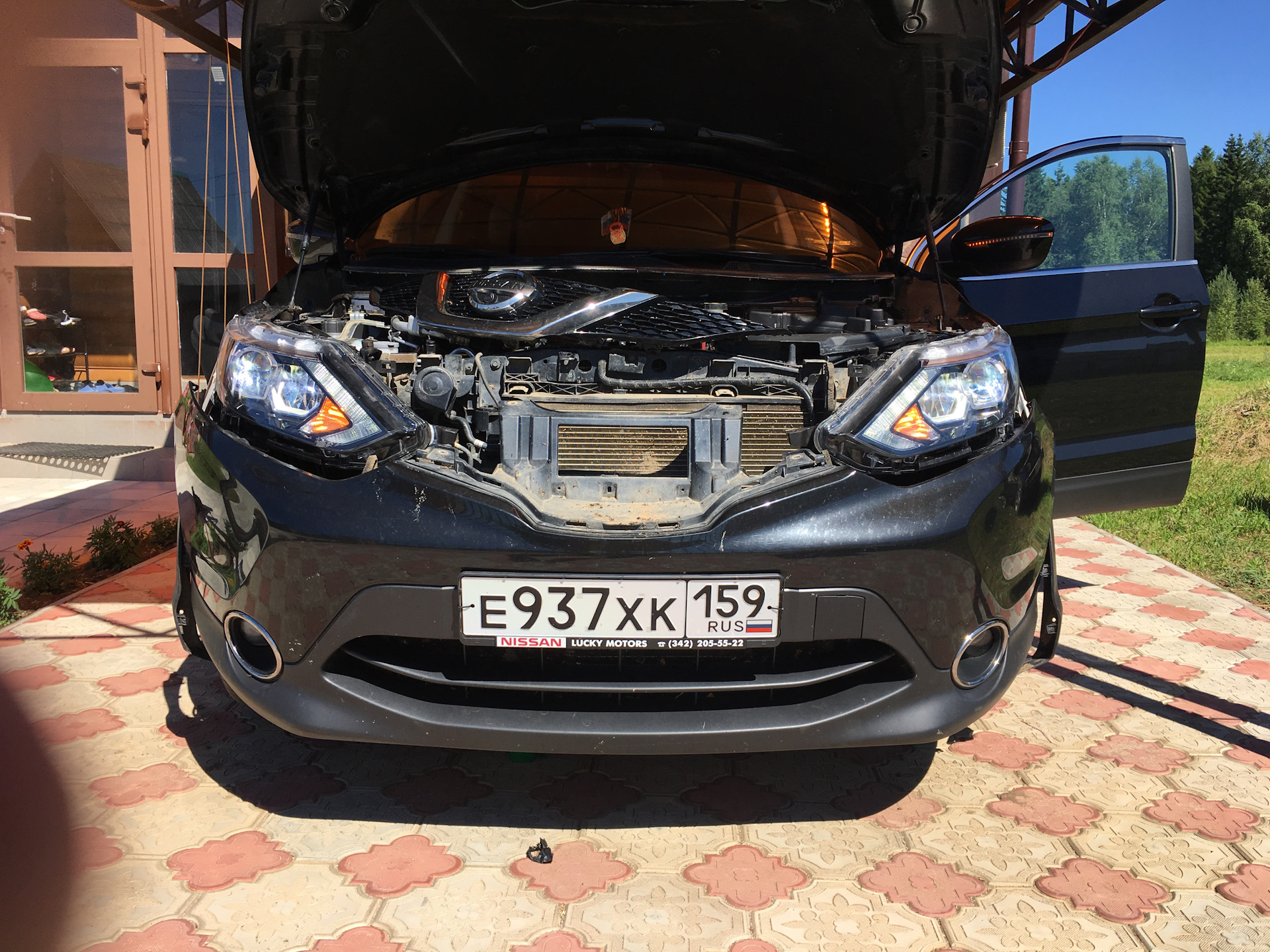

Спасибо, проехался сейчас в темное время свет супер осталось отрегулировать!

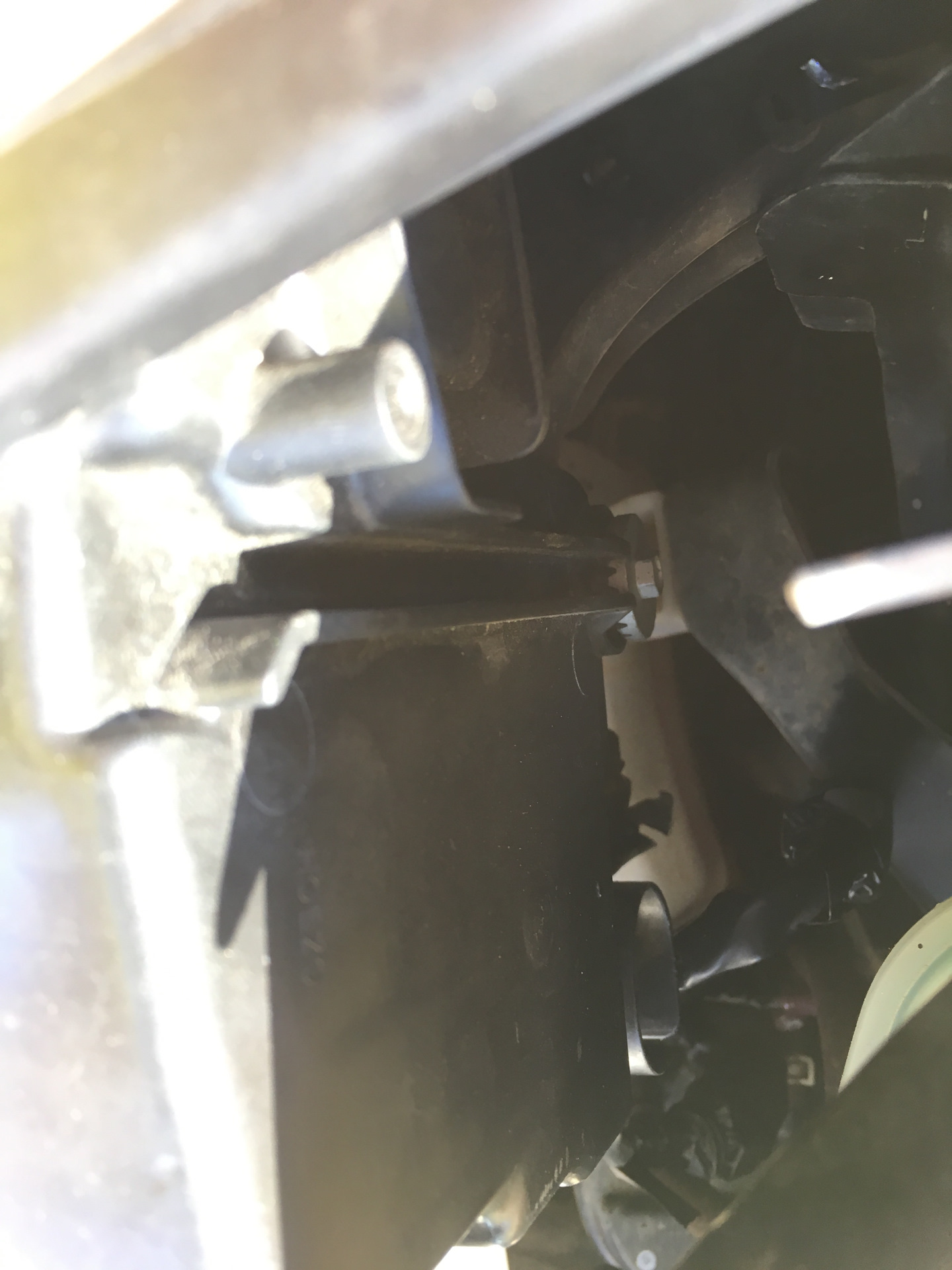

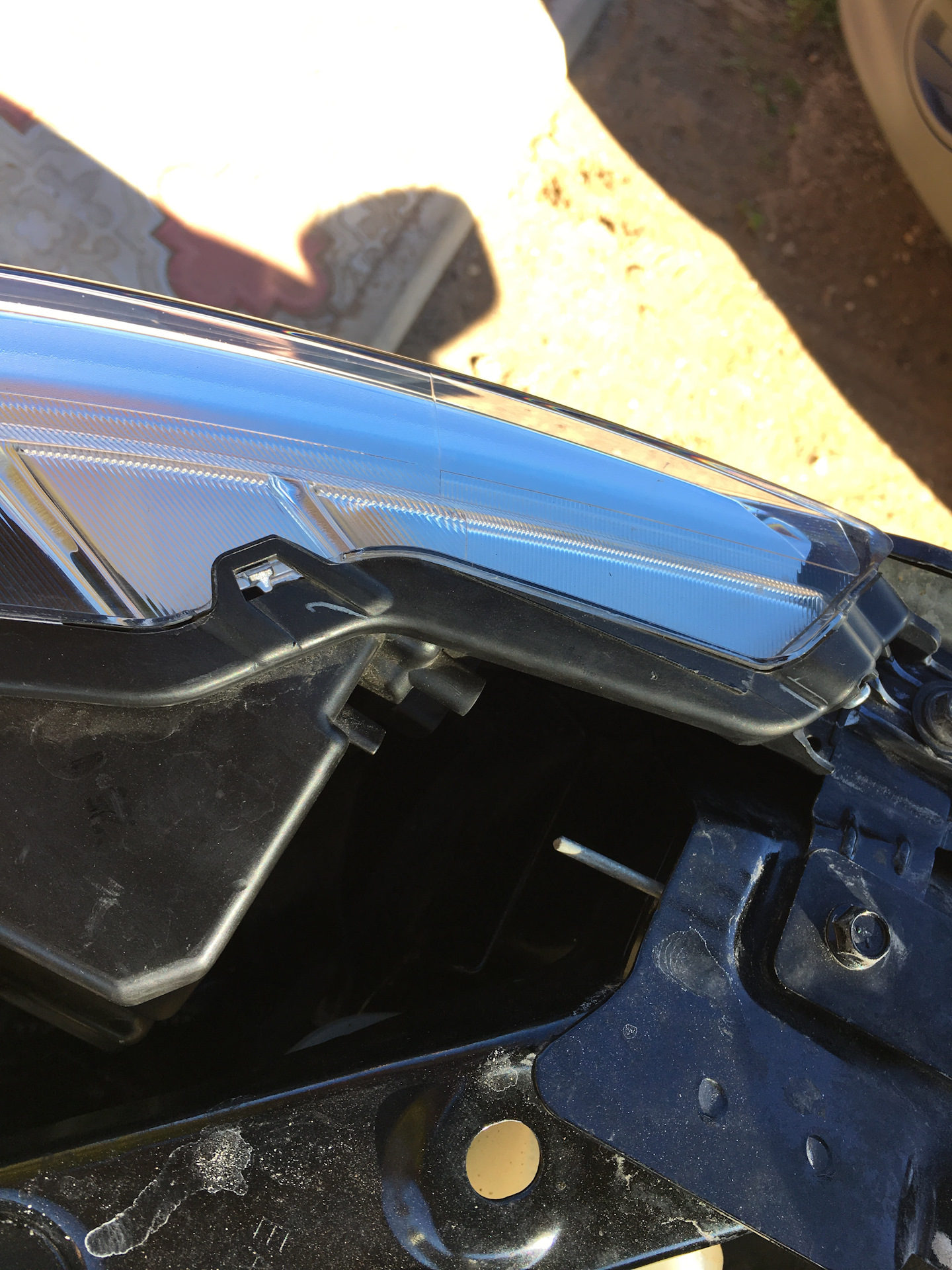

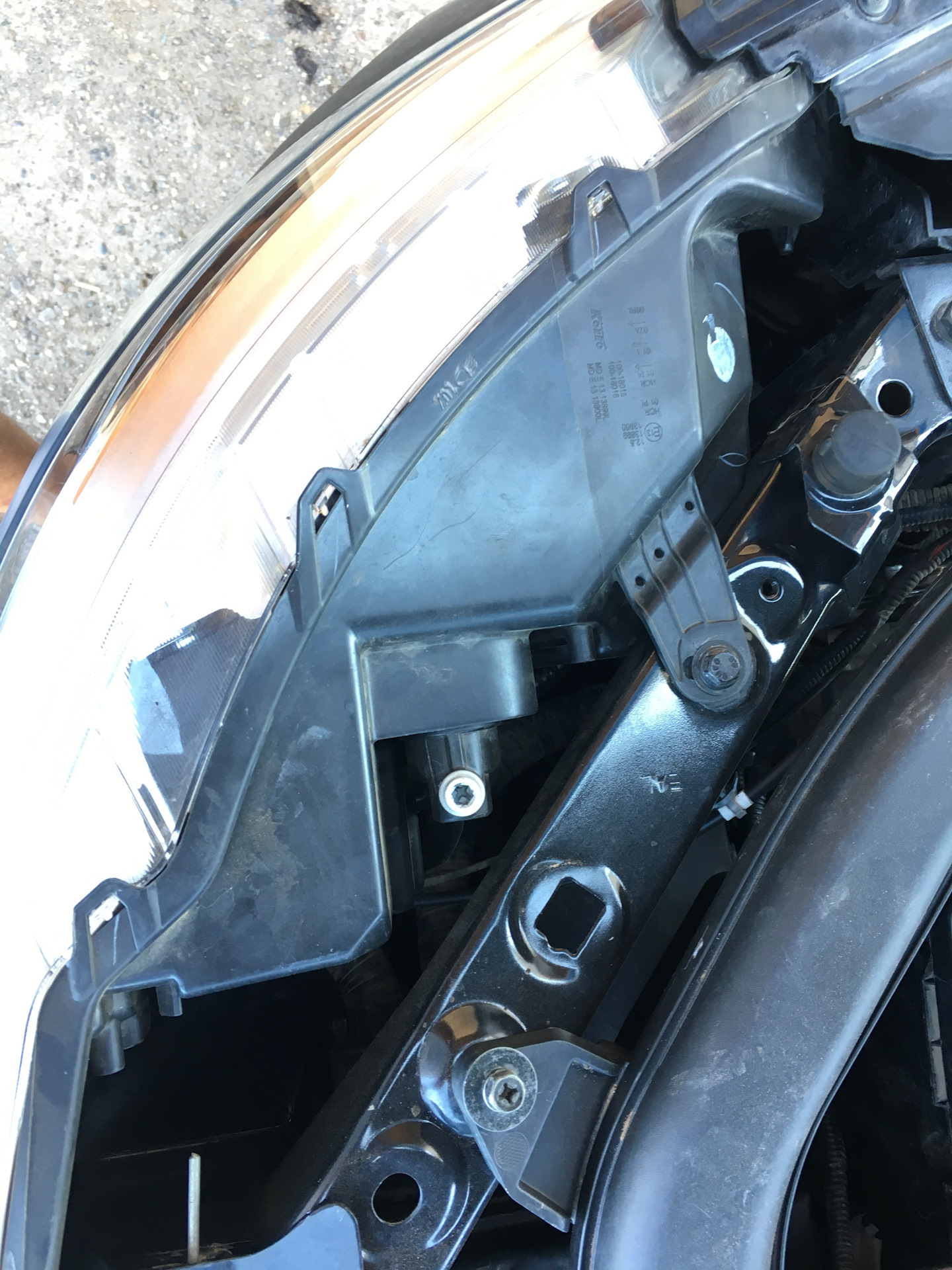

Не подскажешь, регулировочные болты света, где расположены?
1rudik
Честно говоря не понятно по фото.
У кромки крыла есть паз под отвертку, сегодня ездил на регулировку там и есть!
Тут по ширине?
Да
1rudik
Вот по высоте регулирует
