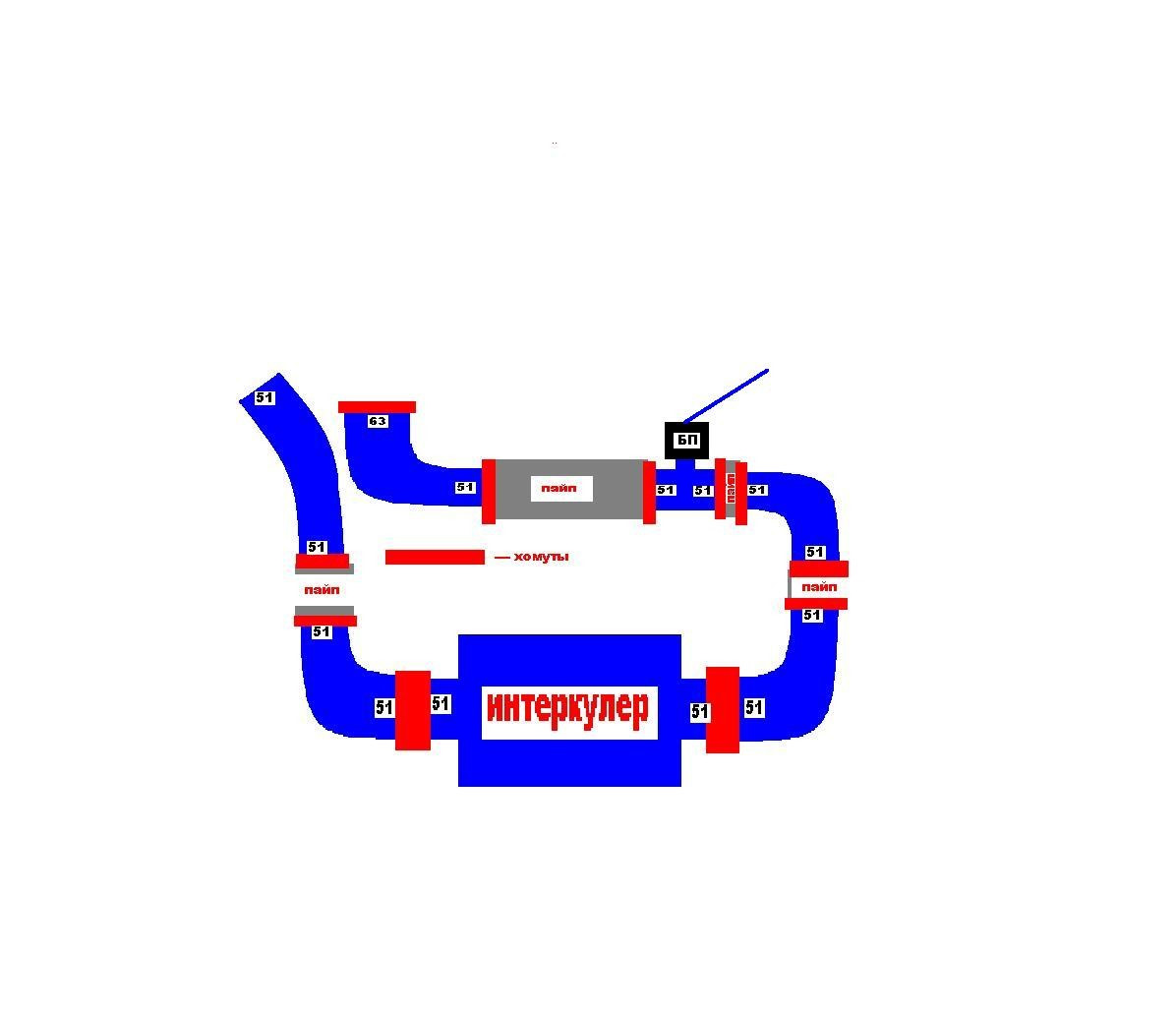

И так Как я поставил новые патрубки, и сделал больше охлаждения.

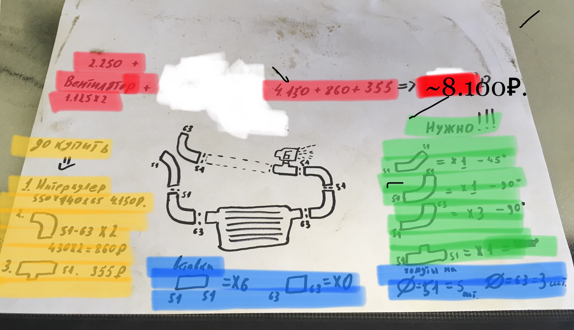

1. Нужно было строить по такой схеме.
2. Посылочка.

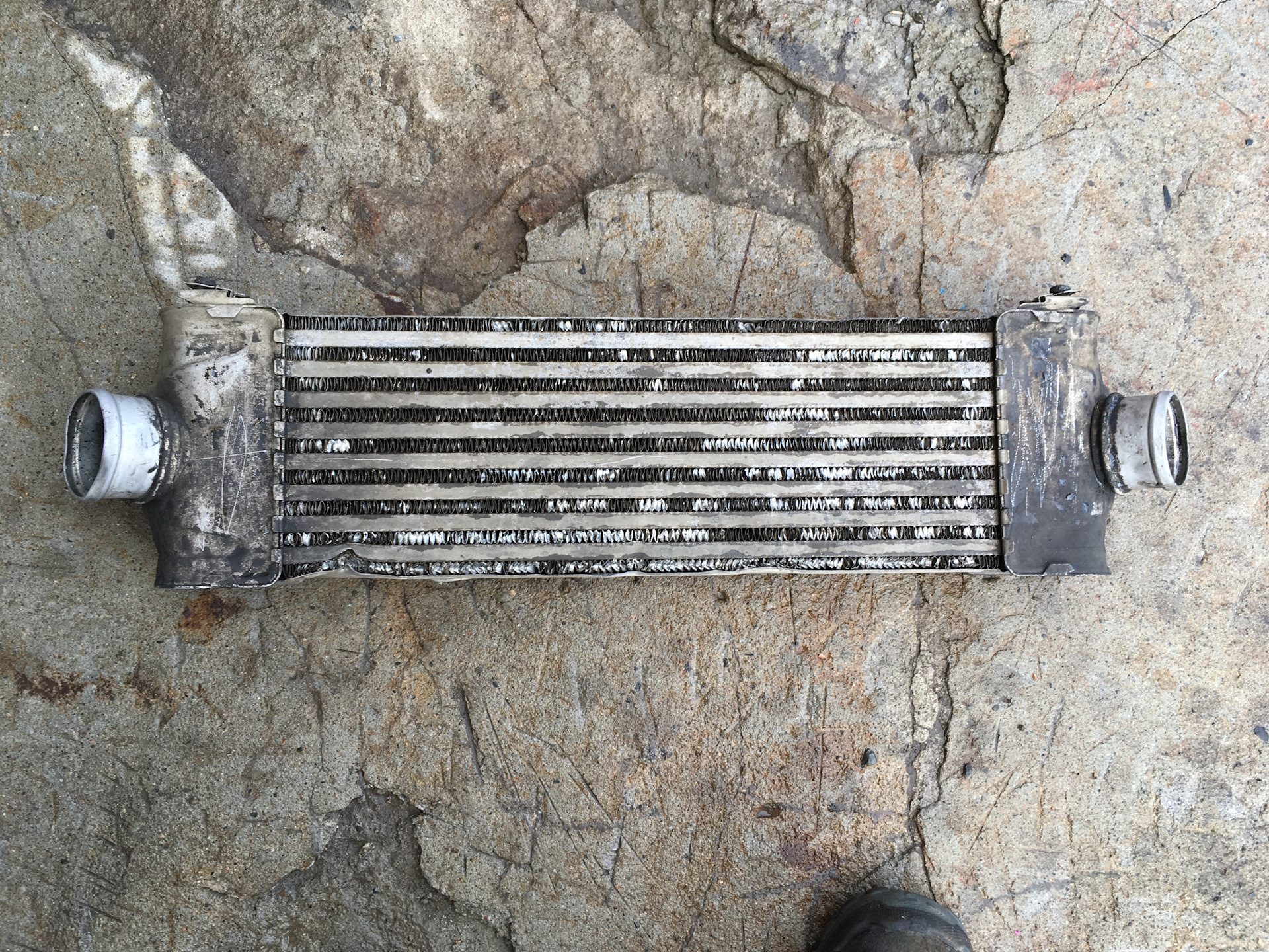

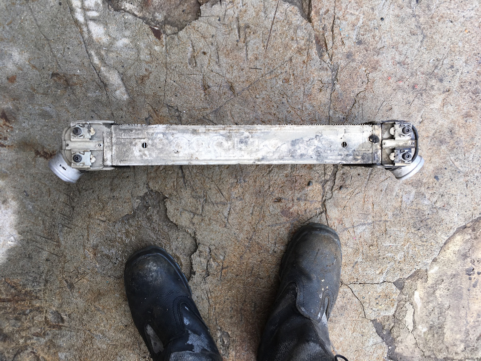

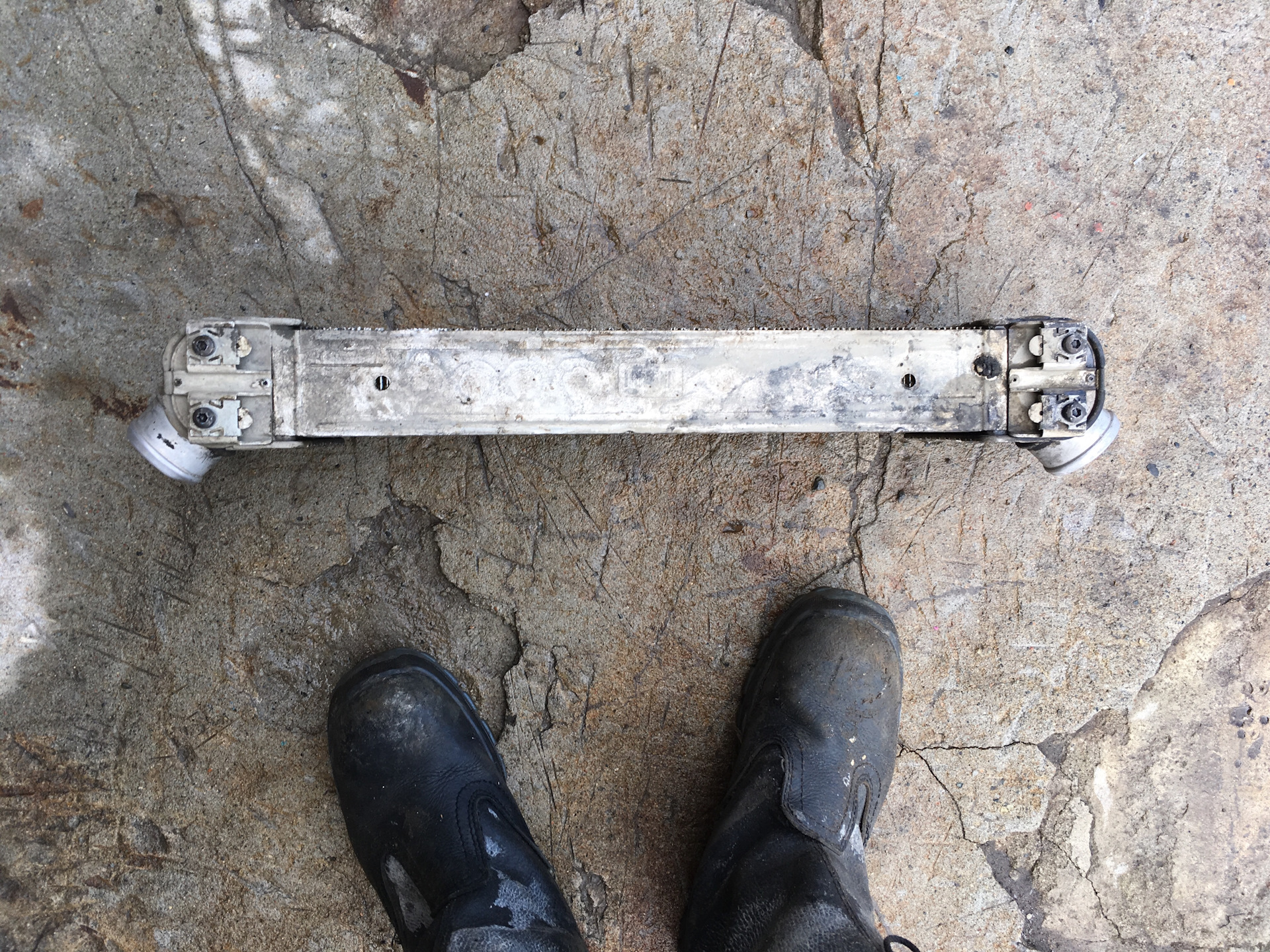

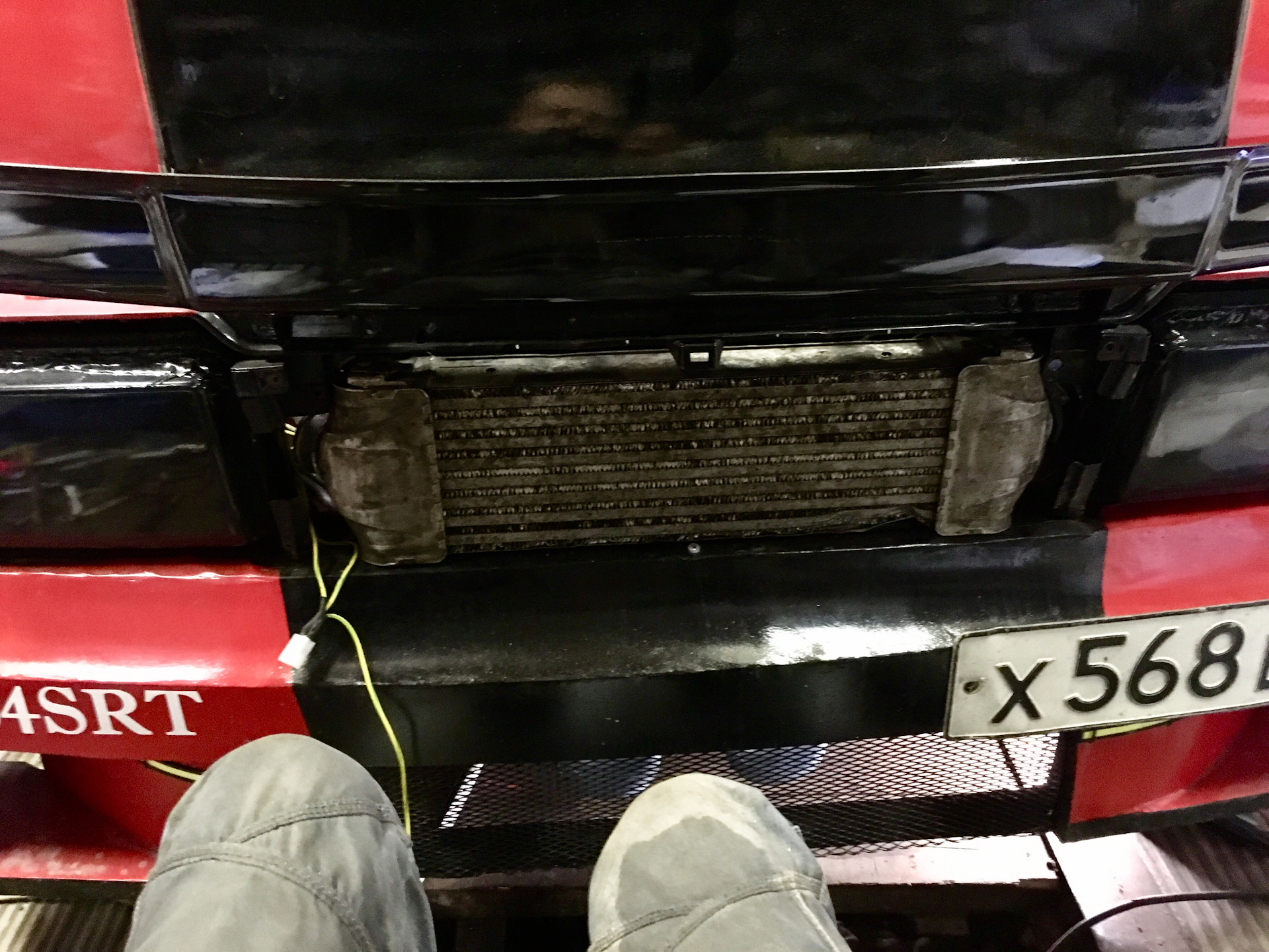

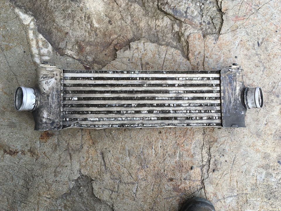

3. Не стал заказывать новый, вычистил свой старый интеркулер.
4.

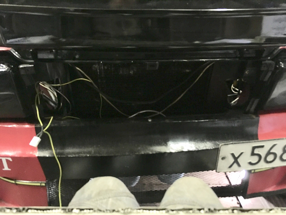

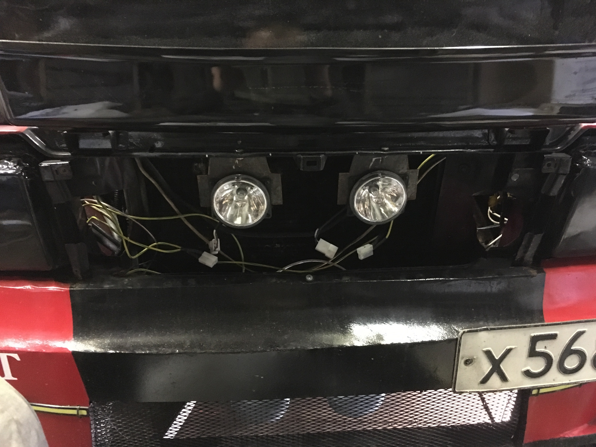

5. Что бы его установить, пришлось убрать дальний свет из решетки радиатора.
6. 10 минут возни и они сняты.

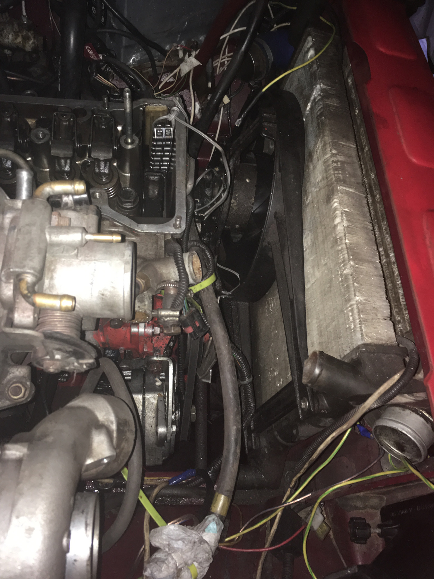

7. С трудом еле засунул, так как выводы под хомуты под углом в 35градусов, пришлось сразу одевать патрубки и кое как засовывать его.

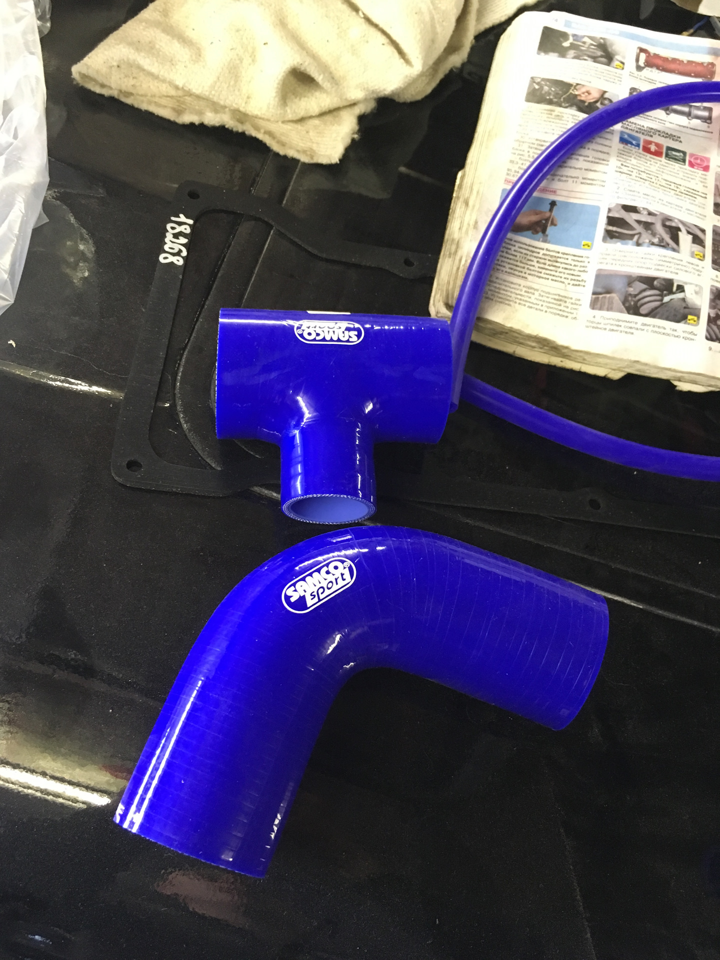

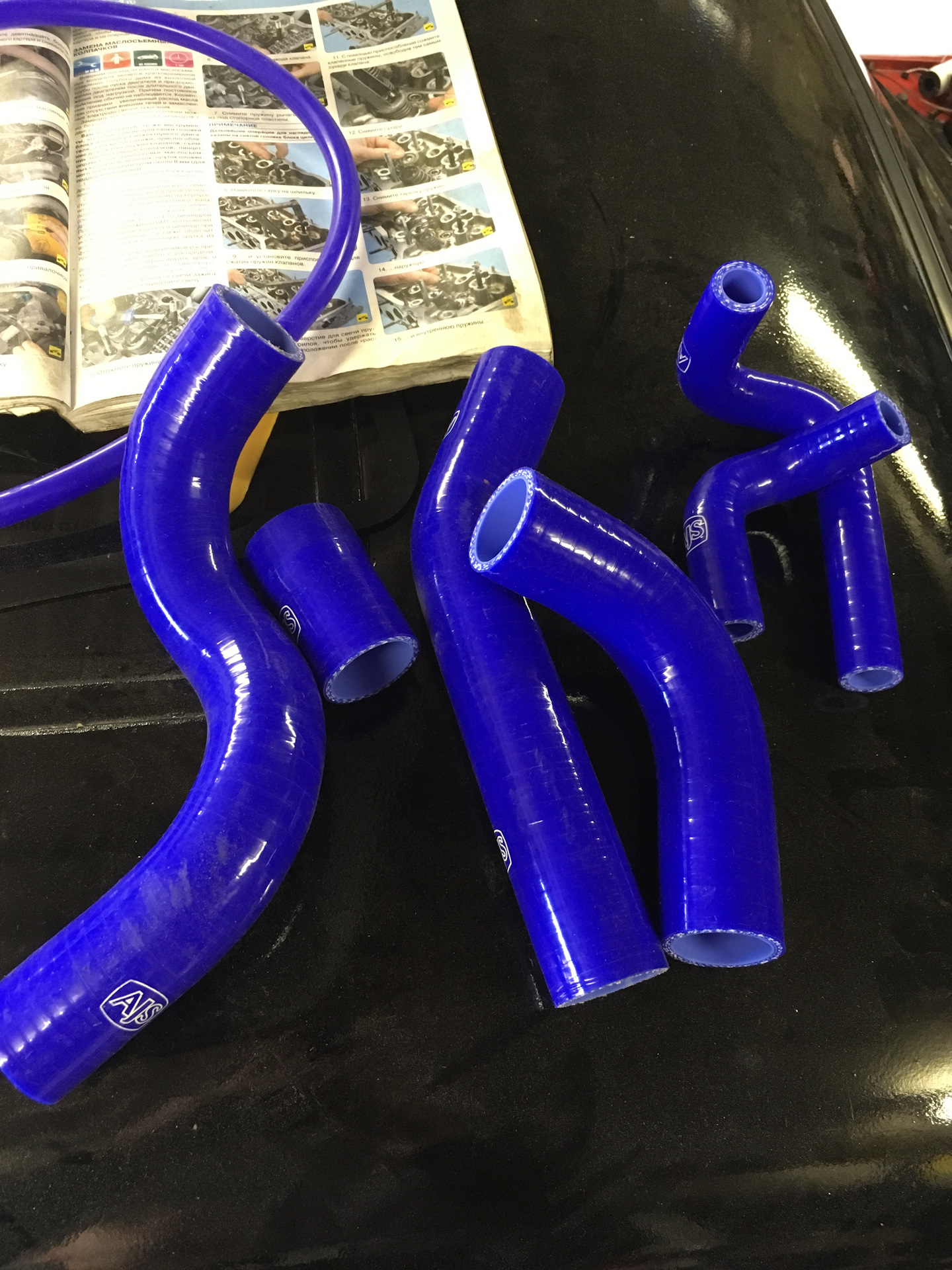

8. Докупил не которые запчасти.
9. полностью набор из селикона на охлаждение антифризом.

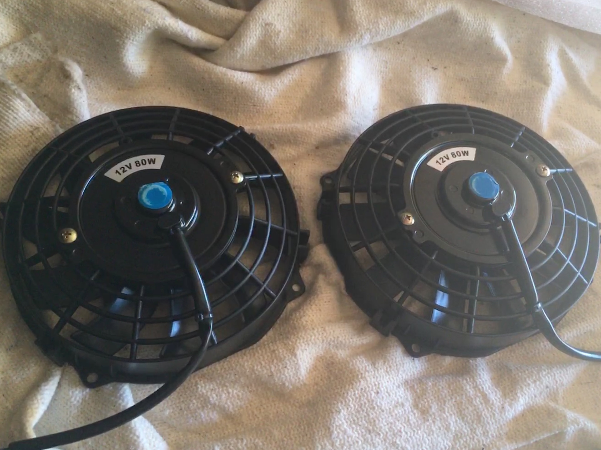

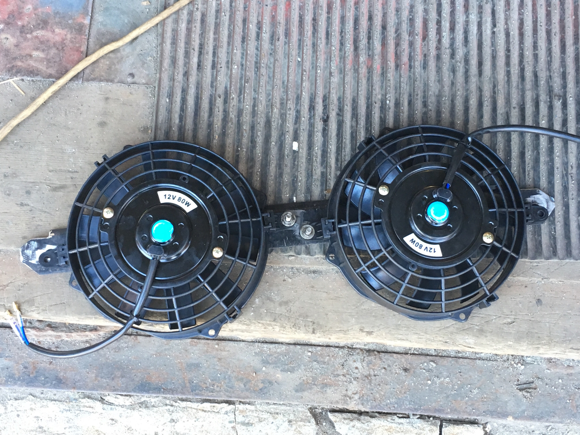

11. Приобрел 2 новых вентилятора.

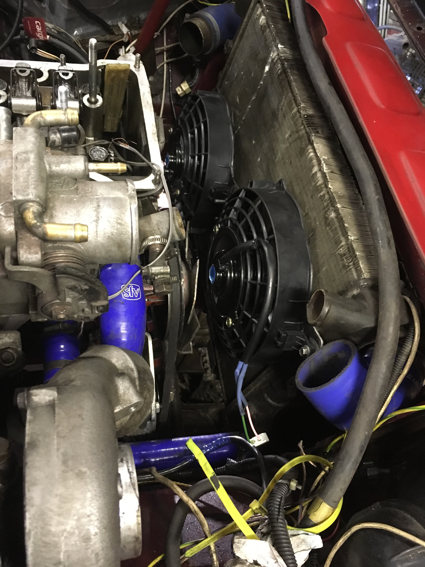

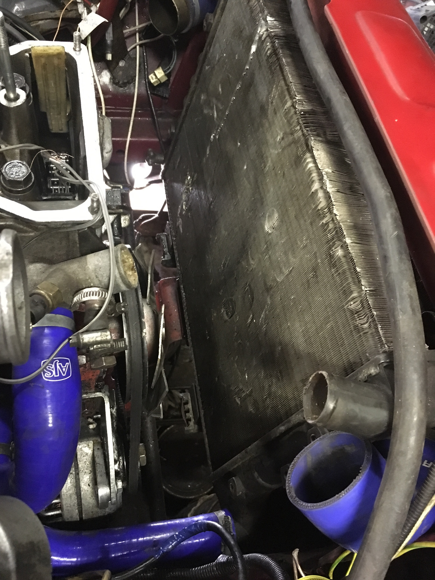

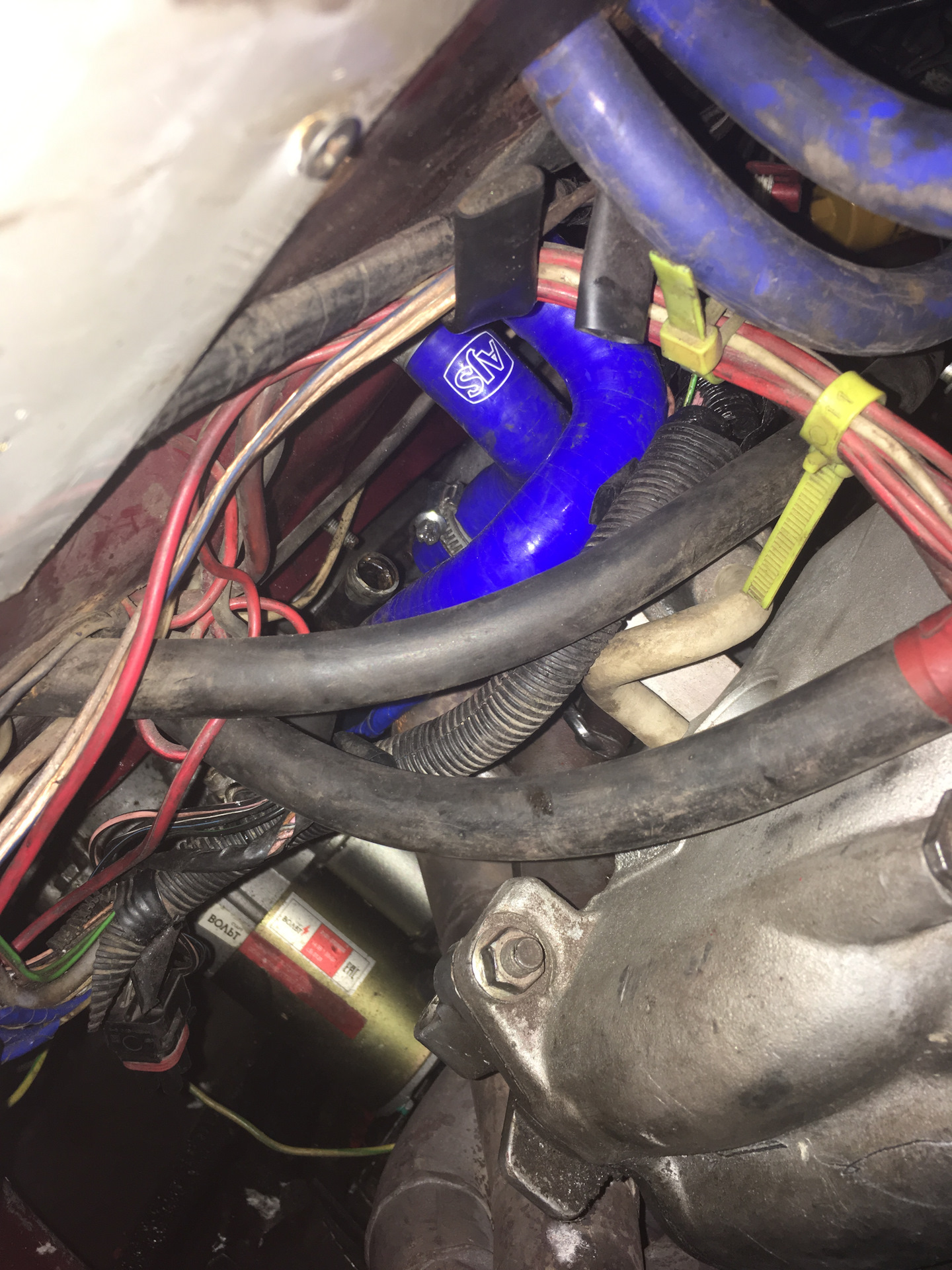

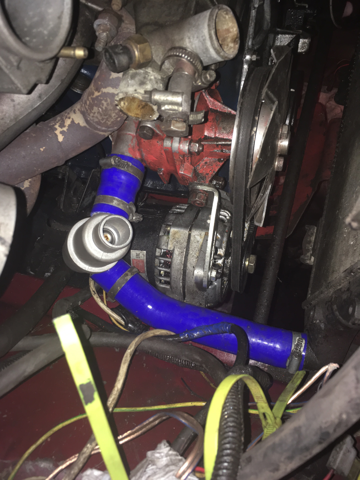

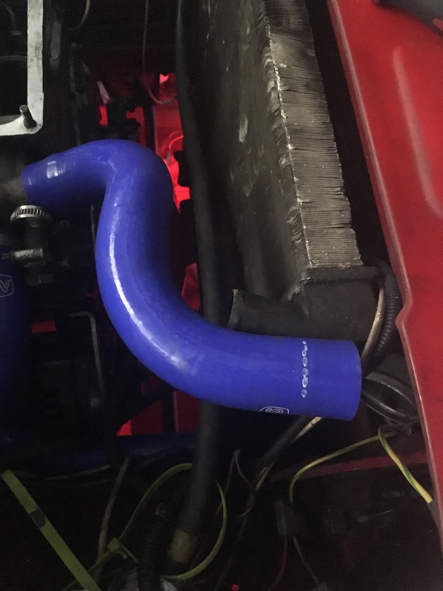

12. ТАк же поставил новый термостат. Старому пришел конец. Установлены новые патрубки охлаждения.
13. Сложно, но натянул их.
14. Верхний патрубок радиатора, был слишком длинный и сильно гнулся, пришлось его укорачивать что бы встал как нужно.
15. Синие патрубки, которые с другом залезли в место перед радиатором. Ну ничего, главное в итоге что залез.
16. Изготовил планку для 2-ух вентиляторов. Держаться отлично.
17. Установить пришлось именно так, по другому не влазили совсем.

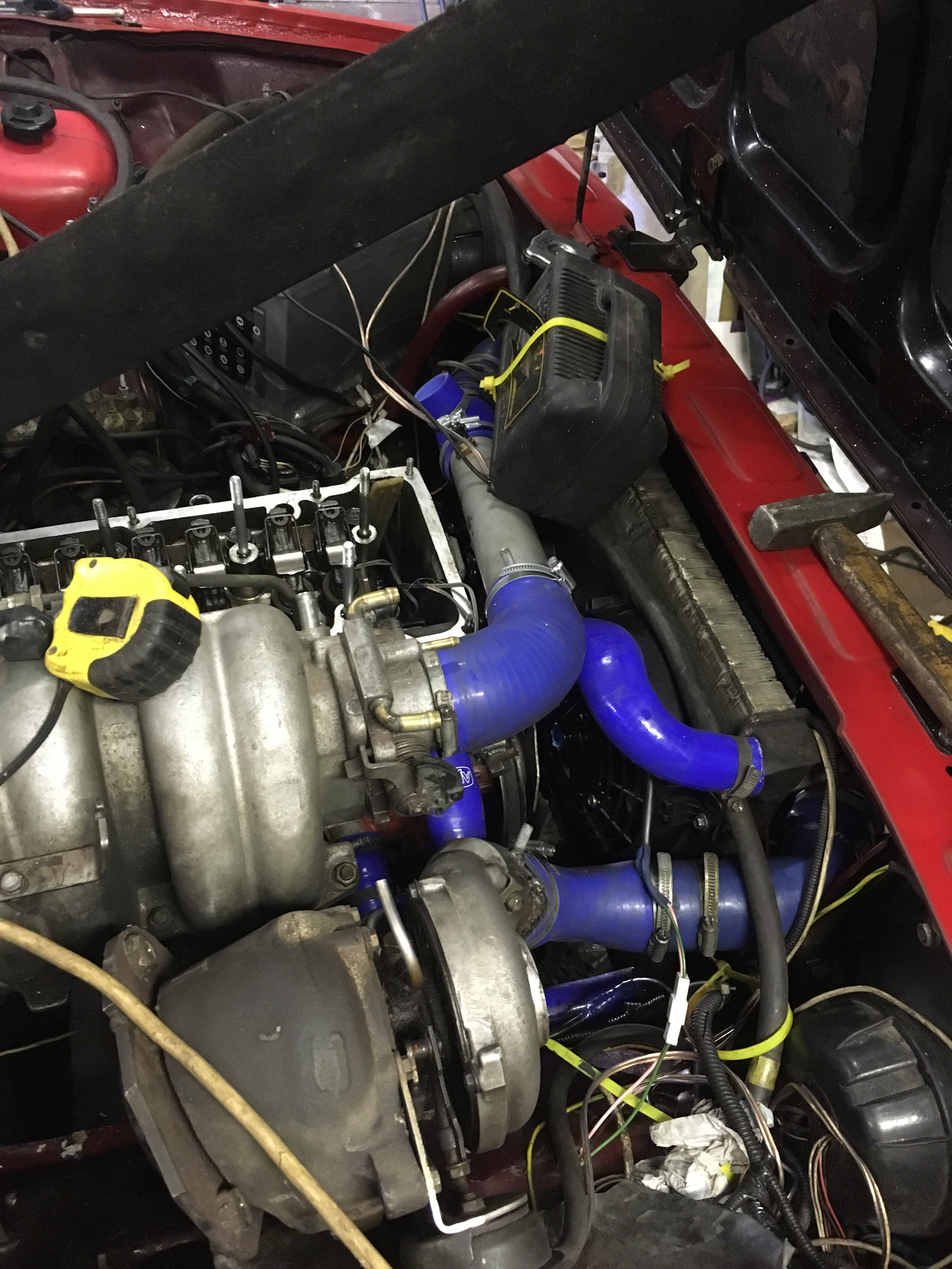

18. Ну впуск весь собран и подогнан.
19. Именно так все и выглядит. Только 2 патрубка которые идут от интеркулера, не 90 градусные а нужно было брать по 45 или 60 градусов.Не много по возившись с 2 этитми патрубками, все таки добился углов без перегиба, немного их укорачивал и подгонял.
Ну после того как собрал проверил как работает. Теперь пшикать стала еще громче (кое что еще поставил) на байпас.
