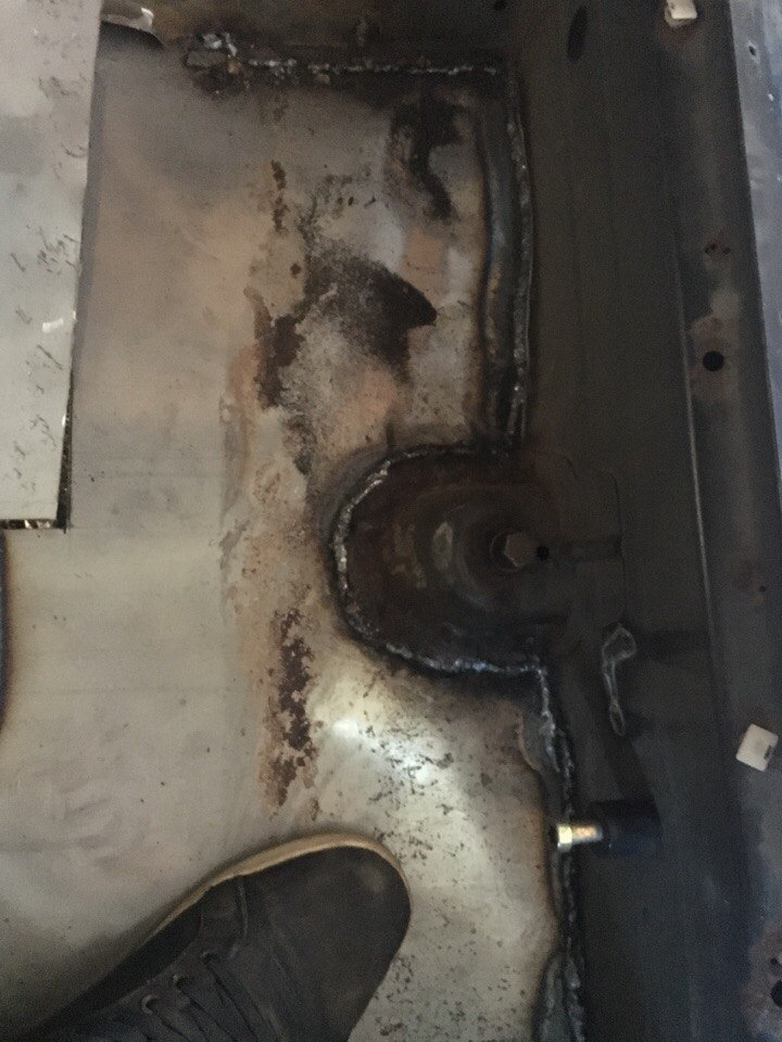

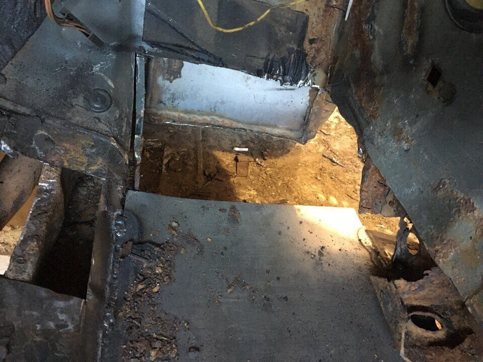

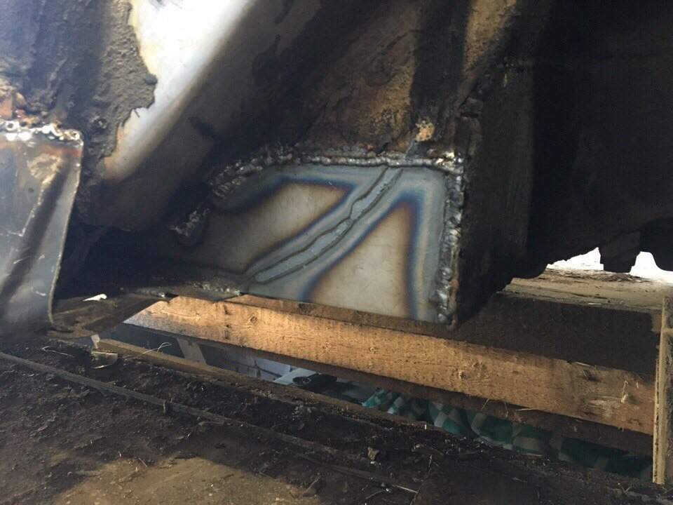

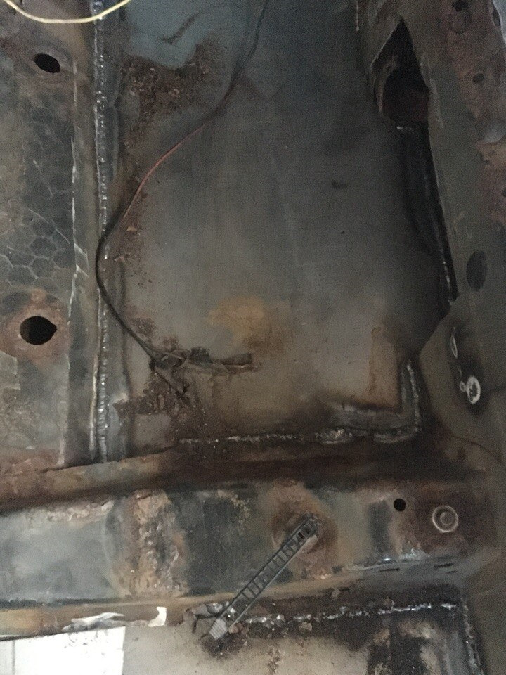

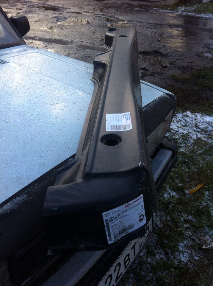

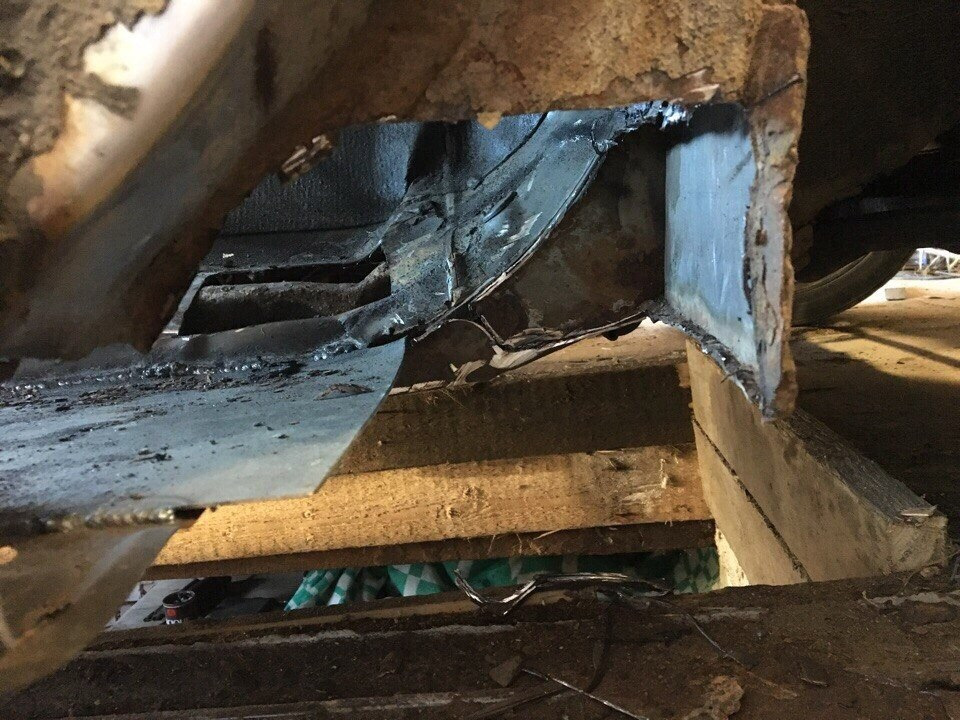

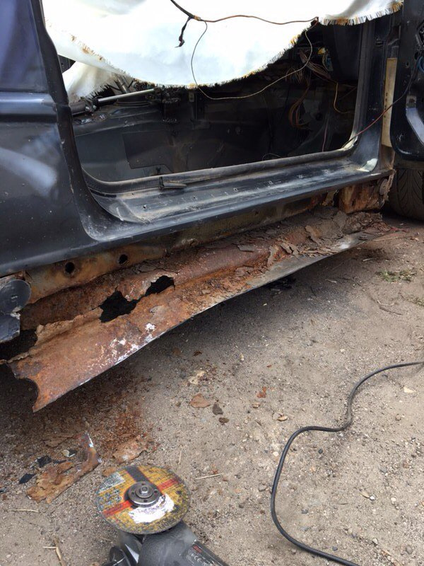

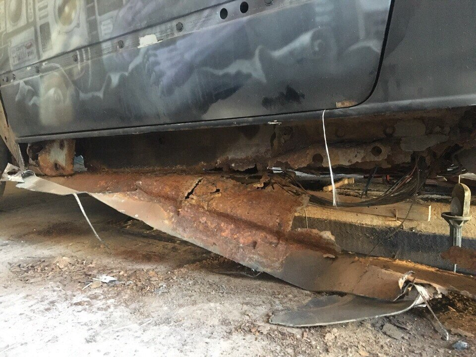

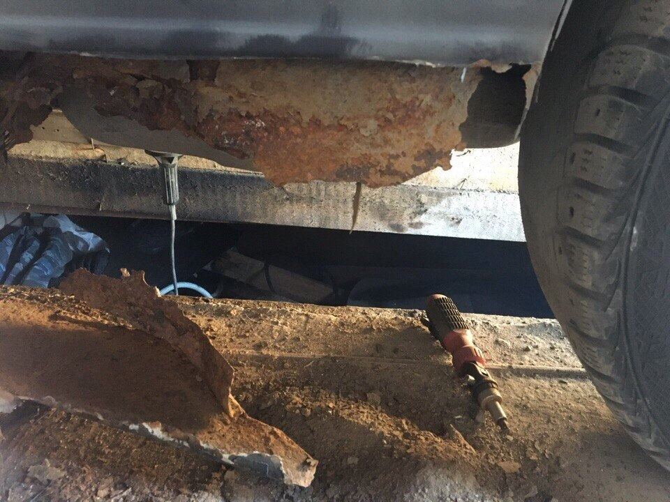

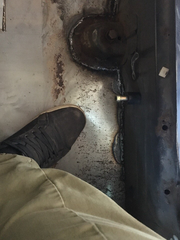

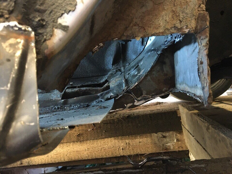

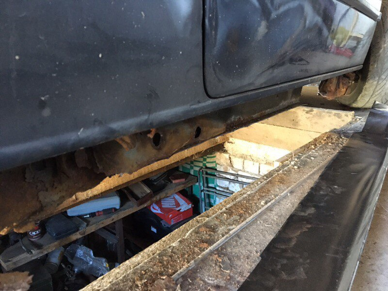

Слабонервным не смотреть. Отогнал машину на сварку, начали работу. Вскрыли пороги и начали отрезать всю гниль. Прислали такие фото. Киса держись! Пороги будут переделаны от седана, купил их ранее(ещё зимой), несколько месяцев гонялся за 1мм, всё присылали 0,8мм (обращаю внимание, в артикуле с буквой Е в конце — 0,8мм, без буквы Е — 1мм). А пол будет из листа 1,5мм.
Артикулы порогов:
Klokkerholm 0060012 Накладка порога правая 1,0мм
Klokkerholm 0060011 Накладка порога левая 1,0мм

1 мм — это дорестайл, а 0.8 мм — это рестайл, или нет? Я читал отзывы, что на дорестайле металл лучше.
нет, они отличаются только толщиной) производитель предлагает разной толщины))
