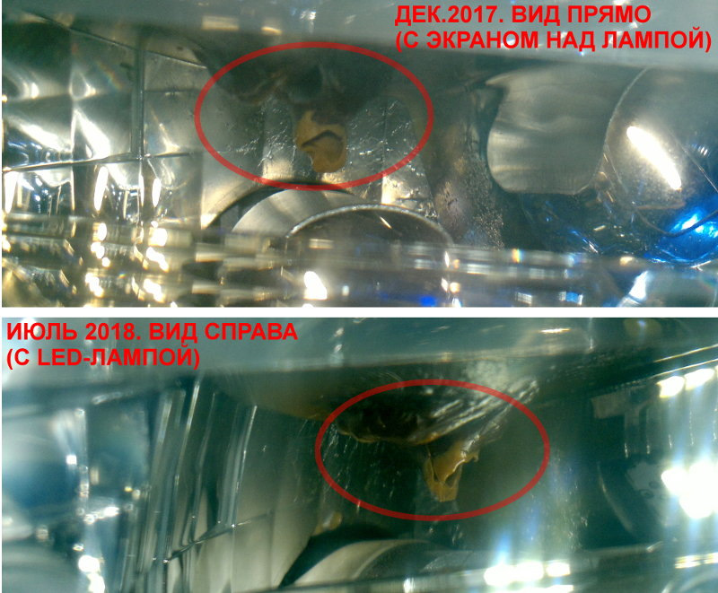

2) Отражатели (даже уже оплавленные!) перестают дальше плавиться. У меня правый довольно сильно оплавился, когда я начал с этим бороться. Так вот — за всё время езды с LED оплавленная часть ничуть не
увеличилась. Как видно на фото — острые края нижнего "заусенца" полностью сохранились:

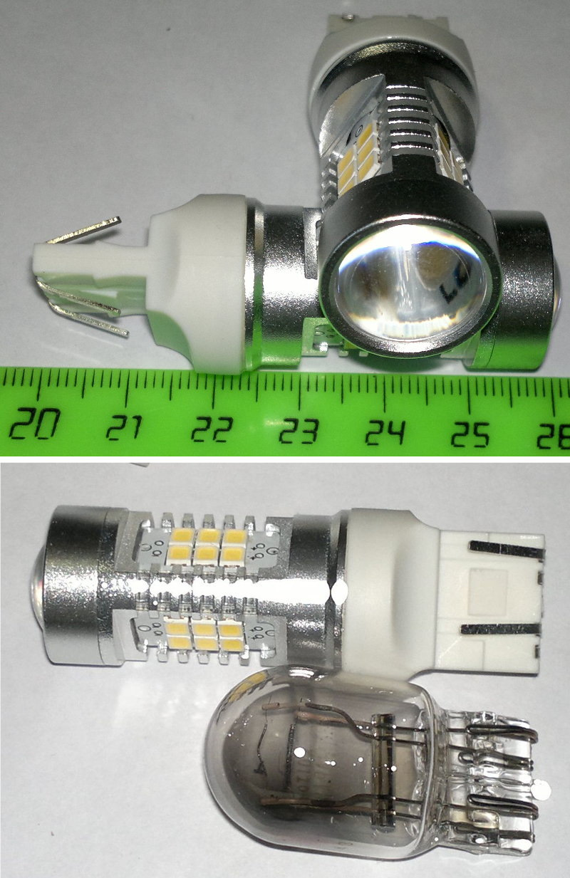

1) Выбор LED-лампы. Чтобы быть "правильной", "холодной" и надёжной, она должна иметь:
— цоколь 7443 (это 4 вывода, т.е. 5/25Вт). Примечание: цоколь 7440 — это только 1 спираль (2 вывода), а у нас обычно оба цоколя называются цоколем Т20, что определяет только его форму, но не количество спиралей/выводов;
— большой алюминиевый радиатор;
— светодиоды должны быть установлены на алюминиевые подложки (теплоотвод);
— в схеме у неё должен быть стабилизатор тока (температура/яркость не зависит от напряжения);
— диаметр по цоколю не более 23мм, длина не более 50мм от верха лампы до упора в патрон (без учёта вставленной в патрон части с выводами)- см. фото.
Если будет длиннее — упрётся в прозрачный рассеиватель, который торчит посредине фары ДХО — см. фото:
— ну, и выводы должны быть нормальными, прямоугольными, основательными, а не тонюсенькими проволочками-выводами от каких-то внутренних элементов — это уже о подходе к созданию лампы и потенциальной надёжности…
Обосновывать все эти требования к лампе в этой части отчёта не буду — нет места. Кому интересно — объясню во 2 части подробно.
В общем — я выбрал на Али лампу:
ru.aliexpress.com/item/2x…042311.0.0.4e0333edJCZB9V
по 600 руб. пара. Она оказалась соответствующей всем требованиям. На Али есть несколько похожих по конструкции — я думаю, и по структуре будут похожи. В общем, кто желает, — поиск по "7443 T20 W21/5" например.

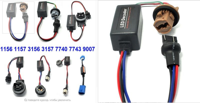

Обычно, чтобы не возиться с резисторами, просто заменяют реле фары на специальное, рассчитанное на уменьшенный ток от LED. Так вот — реле у нас установленно ВНУТРИ фары и недоступно для замены. Если реле недоступно — обычно цепляют резисторы с "фазы" на корпус машины. ТАК ВОТ: ВСЕ ВЫВОДЫ ВНУТРЕННЕГО РЕЛЕ НЕ СВЯЗАНЫ С КОРПУСОМ МАШИНЫ. И ПРИ ПОПЫТКЕ ПРИСОЕДИНИТЬ РЕЗИСТОРЫ К КОРПУСУ КАК РАЗ МОЖЕТ СГОРЕТЬ ВНУТРЕННЕЕ РЕЛЕ!
Всё — хватит капсовых пугалок. Теперь — что делать:

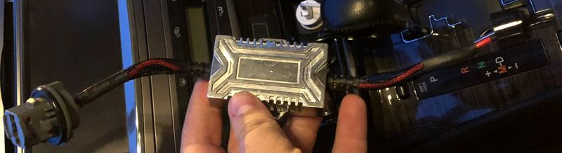

Существуют "стандартные" переходники Т7443 с резисторами, которые однако для нашей фары применять категорически нельзя:
Вот вариант с eBAY, присланный одним из пострадавших:
Естественно, при касании металлическим корпусом корпуса машины всё сломалось…
А вот такие варианты есть на Али:
Однако каких номиналов там резисторы и как они ухитряются рассеять внутри маленького пластикового корпуса 20Вт — я не знаю… Да и контакты выглядят стрёмно…

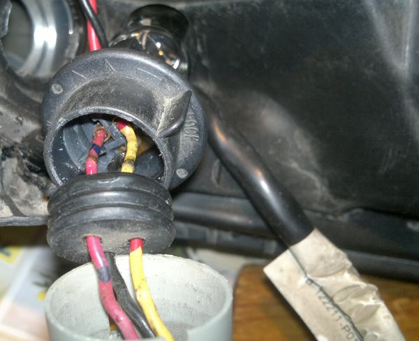

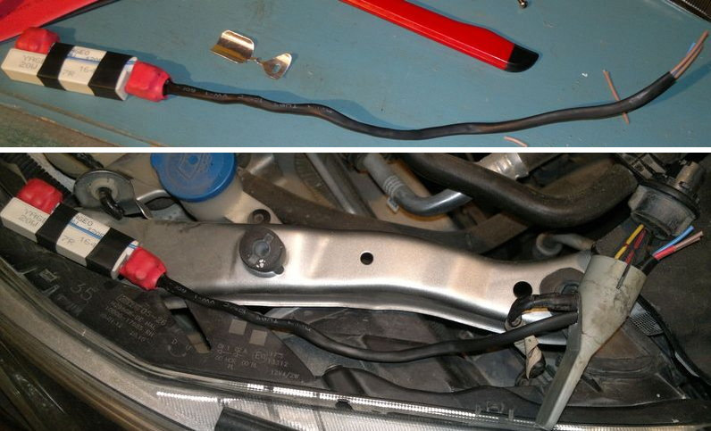

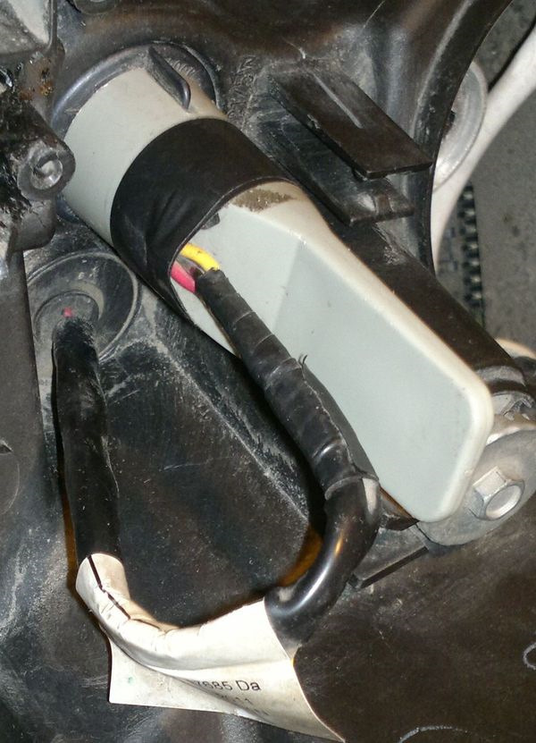

Для нашей фары резисторы нужно присоединять вот к этому хвостику, который выходит из фары (от внутреннего реле) и приходит к цоколю ДХО:
Если снять кожух, за который вытаскивается патрон, то внутри будут три провода (на фото я зря вытащил резиновую заглушку из патрона — этого делать не нужно).
Общий вывод резисторов нужно подключить к чёрному проводу, резистор "25Вт" — к красному, резистор "5Вт" — к жёлтому. Надеюсь, понятно и без рисования схемы (рисовать лениво :-( ).

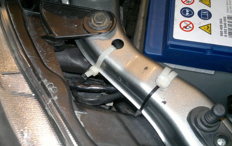

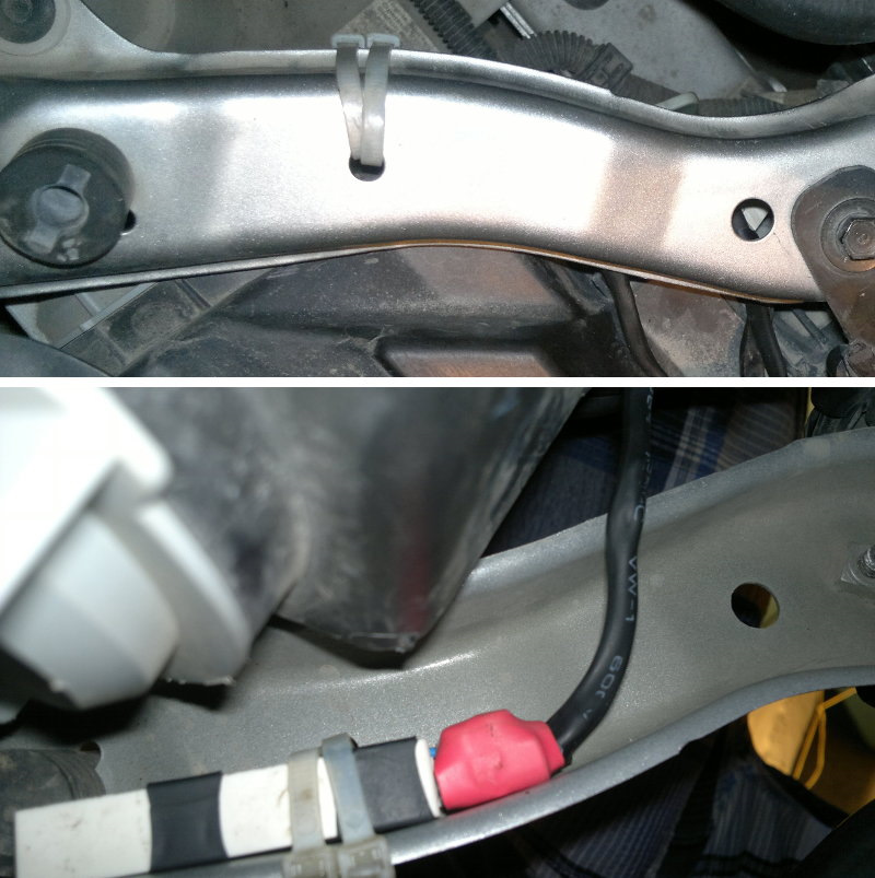

4) Теперь — КАК делать: Как и где разместить резисторы, чтобы не мешались и случайно не закоротились на корпус? (ессно, кроме моих вариантов может быть куча других).
Я сделал так:
Собрал из резисторов "куклу" с хвостиком. Она получилась вполне изолированной за счёт керамического корпуса резисторов, затем протянул провода к патрону ДХО и подсоединил их там:
Разместил "куклу" внутри кронштейна телевизора (там как раз куча свободного места).
Закрепил двумя стяжками (для надёжности).
Снизу видно, что ничего не мешает и никуда не замкнёт:
Примечание: внутри левого кронштейна телевизора проходит тросик открывания капота. Кроме того, у меня в отверстии, куда надо бы крепить, стоит датчик капота. Поэтому сделал в кронштейне доп.отверстие диаметром 10мм и стяжками оттянул тросик капота к одной стороне кронштейна, а "куклу" закрепил на другой:

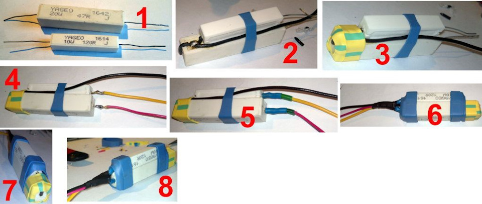

5) А теперь — конкретно как делал "куклы" и как подключался к проводам патрона:
Прорабатывал 2 варианта: "под отвёртку" (для не дружащих с паяльником) и "под пайку" (для дружащих) :-).
Везде активно используется термоусадочная трубка разных диаметров. Она много где продаётся (тот же Чип и Дип). Лучше всего наборы из трубок разных толщин.

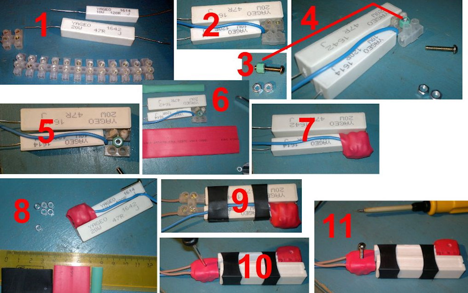

"Кукла из резисторов" Вариант 1 (под отвёртку):
Используем электротехнические клеммники под самый малый диаметр проводов. На них и делаем сборку (см. фото).
Наилучший тип проводов под отвёртку — ПВ-3, ПВ-4, ПуГВ. почему — поясню ниже в разделе про подключение к патрону.
Пояснения требуют только гайки в середине клеммников: сначала я собирался крепить всю эту куклу к боковой стенке кронштейна на винтах М3, для чего планировал просверлить в стенке со стороны двигателя 2 отверстия на 3мм. Поэтому взял по 2 гайки М3, надел на них термоусадку и вставил в середину клеммника. Гайки там прекрасно заклинивались от проворачивания, а сверху прижимались термоусадкой. Однако потом стало жалко понапрасну дырявить кронштейн и закрепил просто на стяжки. Но, может кто захочет и на винты поставить.
Да, ещё в колодцы клеммников поверх гаек загнал холодную сварку, чтобы защитить от отворачивания в пределах колодца. А свеху всё это уже термоусадка придавила.
"Кукла из резисторов" Вариант 2 (под пайку):
Тут, я думаю, всё понятно и пояснений не требует.
Наилучший тип проводов под пайку — МГШВ (с шёлковой изоляцией, не так "плывут" при пайке). Конкретно — МГШВ-0,5…0,75.

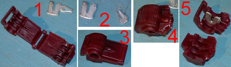

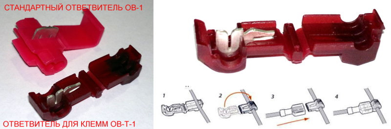

Крепление к патрону. Вариант 1. Скотчлоки (ScotchLok)
Устройства для врубного соединения проводов. За общим понятием ScotchLok — прошу в поисковик. Картинок навалом, сразу будет понятно.

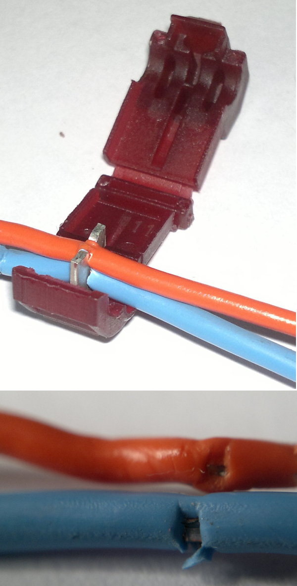

Проблема в том, что малогабаритных скотчлоков для крепления на проходящий провод, 3шт которых вошли бы внутрь кожуха патрона ДХО, найти не удалось.
Пришлось пойти на хитрость: нашёл вот такие скотчлоки для подключения клемм к проводу (брал в Чип и Дип, тип: "ОВ-Т-1 красный 0,5-1,5", код: 9000202968): Примеч.: цвет скотчлока обычно определяет диаметр проводов, на которые он рассчитан: красный — на провода сечением 0,5-1,5мм2.
Но использовал их не по назначению: в одну врубную клемму впихнул сразу 2 провода.
Теперь о типе проводов. Понятно, что для хорошего контакта при таком способе зажима (2 провода в один нож) провода должны быть одинаковы по сечению (и близки по диаметру изоляции, хоть она и разрезается). В ДХО использованы провода с сечением, близким к 0,5мм2.
Для контроля: Внешний диаметр провода по изоляции должен быть 1,7…2мм. Поэтому для подключения резисторов таким способом наиболее подходят провода типов ПВ-3, ПВ-4, ПуГВ на сечение 0,5мм2. Но таких тонких почти не бывает в продаже. Поэтому купил провод ШВВП-3х0,5 (или 2х0,5). Это обычный бытовой провод: 2 или 3 жилы во внешней общей изоляции. Внешнюю изоляцию убираем и получаем то, что нужно. Единственное — цвет будет произвольным, а не жёлто-красно-чёрным, как хотелось бы… :-)
Да, ещё, : для скотчлоков категорически нельзя применять провод МГШВ, который я советовал "под пайку", потому что шёлк скользкий и ножом скотчлока не прорежется — контакта не будет.
Для того, чтобы 3 скотчлока ОВ-Т вошли внутрь кожуха разъёма ДХО, у них нужно отрезать всё лишнее:
Вытаскиваем (плоскогубцами) нож из скотчлока, отламываем ненужный хвостик, закрываем пустой скотчлок и отрезаем ему хвост (я резал бокорезами), оставляя не более 1мм (на фото — оставлено слишком много, потом доработал напильником).
Затем вставляем нож на место. Всё — скотчлок готов к делу.

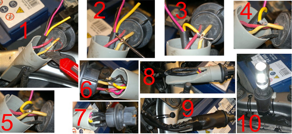

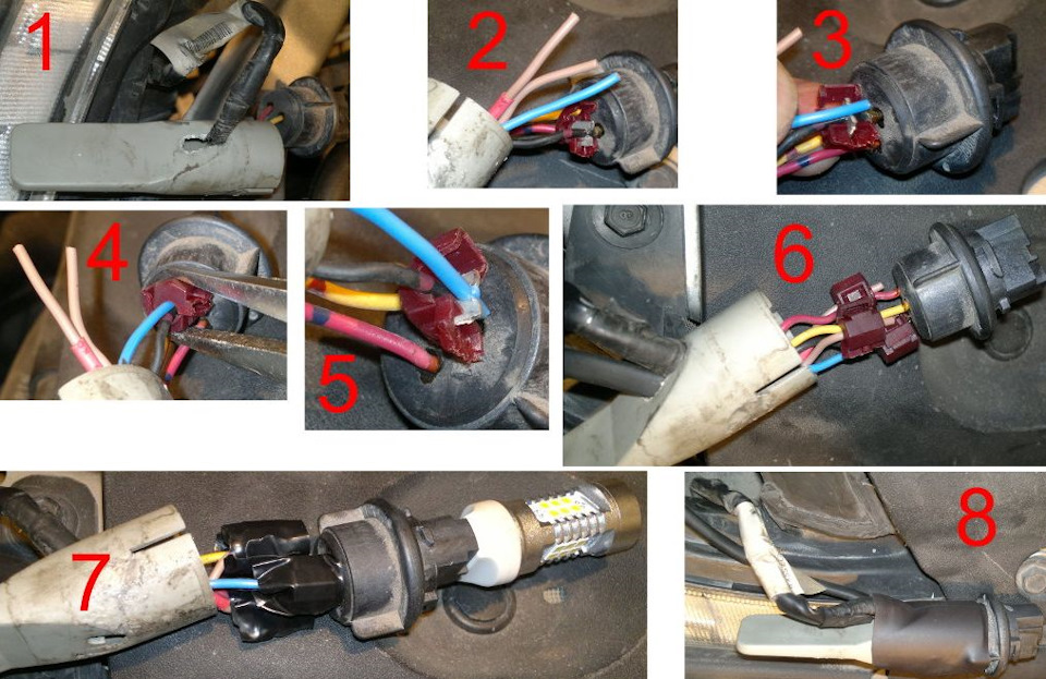

Теперь — монтаж на патрон:
— Освобождаем кожух и расширяем в нём отверстие под провода примерно в 2…3 раза (я просто проплавил паяльником, а потом убрал ножом и надфилем облой).
— надеваем скотчлок сначала на штатный провод (обжимая так, как на фото 4).
— открываем скотчлок и кладём в нож присоединяемый провод (голубой).
— опять обжимаем, теперь уже 2 провода в одном скотчлоке.
— получаем надёжный контакт 2-х проводов. Для фото я открыл скотчлок, но лучше второй раз этого не делать — чтобы не шевелить провода. Скотчлок в данном случае фиксируется на защёлке только с одной стороны
(хотя и фиксируется довольно надёжно), поэтому после окончания монтажа для доп.фиксации обмотал слоем изоленты.
— надеваем кожух и осаживаем термоусадку.
Крепление к патрону. Вариант 2. Пайка.
Тут всё довольно прозаично. Единственная тонкость — я не перерезал изоляцию, а только чуть срезал сбоку, вытягивал петлю провода и к ней паялся. Работы с кожухом — такие же, как в предыдущем случае.

У Вас типичное поведение LED-ДХО, когда обманка не соответствует мощности выбранной LED-лампы. Я не случайно подчёркивал, что описанная обманка рассчитана на конкретную LED-лампу. Очевидно, Ваши лампы меньшей мощности, чем ставил я, и для них нужны резисторы обманки меньшего сопротивления. С прогревом драйверов в фарах порог их срабатывания по обманкам немного уплывает и получается то, что описано.
Раз у Вас получилась работа на грани срабатывания, то достаточно уменьшить резисторы на 1-2 ступени: 39 Ом на 36 или 33 Ом, 100 Ом на 91 или 82 Ома.

И ещё такой вопрос: как ни крути, но нагрев текущих (установленных) резисторов приличный. Пластиковые хомуты конечно не прожигает, но нагрев весьма приличный. Это нормально?
"…Значит и для второго резистора надо брать тоже на два шага меньше? Если да, то возьму тогда 33 Ома для 20 Вт." Да, вполне нормально.
"…И ещё такой вопрос: как ни крути, но нагрев текущих (установленных) резисторов приличный. Это нормально?"
Для самогО резистора — нормально. Он и при 200С может работать. Я старался подбирать оптимум между размерами и нагревом. Но изолентой точно не стОит заматывать. Хотя бы потому, что под капотом жарким летом может и 90С быть. Я ещё и поэтому применял термоусадку (она тоже повышенную температуру хорошо держит) и старался полоски термоусадки делать поуже, чтобы корпуса резисторов лучше охлаждались. В общем, по опыту моего использования, указанные мощности резисторов — это вполне рабочий вариант. Если кажутся слишком горячими — возьмите любой мощности, бОльшей, чем 20 и 10Вт.
Отлично! Большое спасибо за помощь в решении моего вопроса!
По нагреву да, согласен с Вами. С изолентой надо не переусердствовать. Один раз уже переделывал куклы, так как при первой сборке замотал напрочь и полностью весь корпус куклы резисторов, но заметил ооочень сильный нагрев, как от утюга — не дотронуться.
Демонтировал и переделал таким образом, чтобы корпуса резисторов максимально были открыты для охлаждения.
Для этих целей даже немного разорился и прикупил жидкую изоленту для полной герметизации открытых контактов проводки, так как делал "по-колхозному", то есть без пайки (кстати эта жидкая изолента прикольная штуковина, так как во первых выполняет роль диэлектрика, а во вторых полностью исключает попадание влаги на контакты и проводку).
Есть в продаже такие обманки от Philips
www.wildberries.ru/catalog/156186029/detail.aspx
www.wildberries.ru/catalog/156186708/detail.aspx
подойдут-ли они на замену резисторам?
А то в моей деревне нет магазина электроники а с Алика ждать долго
Судя по описанию — должны подойти. Главное, не забыть, что подключать общий провод нужно не на корпус машины, а на чёрный провод, идущий от патрона лампы ДХО!
Что-то я очкую, Можно вас попросить перепроверить по компонентам, что все правильно купил
Диоды взял эти
www.wildberries.ru/catalog/31140741/detail.aspx
обманки от Philips
если чтото надо померять, пишите, мультиметр и источник в виде повербанка 16V есть под рукой,
а то что-то многие пишут что плата-контроллер в фарах выходит из строя
Прошу извинить за задержку — неделю был в местах без Инета.
1. Про лампу: на первый взгляд, должна пойти, но имеются особенности:
— второе фото на странице ссылки показывает круглый цоколь P21/5W(или 7528), а не наш 7443. На первом фото цоколь правильный;
— расположение светодиодов не очень удачное: насколько я вижу, их всего 2 (или вообще 1?). Поскольку отражатель в ДХО рассчитан на спираль накаливания практически с шаровой направленностью, то реальная яркость от такой лампы может оказаться ощутимо меньше — смотря как она расположится в фаре;
— указанная мощность 2,5/0,8Вт практически точно соответствует 21/5Вт ламы накаливания, но я сознательно выбирал бОльшие мощности LED-лампы, чтобы скомпенсировать точечное расположение и свечение светодиодов. Из-за малой мощности для такой лампы нужны иные резисторы "обманки": их нужно брать меньше по номиналу.
Короче: Лампа правильная, работать должна, но будет не такой яркой, как лампа накаливания и нужны другие резисторы-обманки.
2. По резисторам — обманкам: По ссылкам отсутствует самый главный параметр резистора — его сопротивление… Поэтому перед использованием нужно обязательно промерить их тестером.
Обманки на 21 Вт должны (для Ваших ламп) иметь сопротивление в диапазоне (6,8…15)Ом, обманки на 5 Вт должны (для Ваших ламп) иметь сопротивление в диапазоне (27…56)Ом.
Если всё соответствует, то при аккуратном монтаже должно заработать без проблем.
спасибо, вот, что я намерил
сопротивление на щюпах 2,8 ом
сопротивление для 5w 101,3 ом
сопротивление для 21w 13,8 ом
или я что-то делаю не так, или всёта-ки не подойдет сборка?
Для 21Вт должно быть нормально, для 5Вт 100 Ом многовато, но пробуйте смонтировать одну фару с таким резистором: много это не мало. В крайнем случае просто не заработает, но ничего не сгорит. Тогда поставьте на 5Вт вместо одного резистора на 100 Ом два в параллель (т.е. получится 50 Ом). Если при этом заработает, то замените резисторы 100 Ом на 51 Ом той же мощности.

лампа сделана интересно, на странице в WB этого вообще не видно
2 линзованных светодиода направленных в бок в рассеивающую линзу и сверху еще две призмочки для свечения вперед
А! Ясно. Прикольно. 👍

Но есть куча вариантов замен. Зависит от фантазии того, кто будет делать "куклу":
Можно взять и чуть поменьше, чем 39Ом: 36 или 33 Ома. Можно мощность взять побольше — 25Вт, например.
Можно заменить 1 резистор на комбинацию из 2х последовательных или 2х параллельных по 10Вт:
Например, 2 параллельно 10Вт 68 Ом дадут 20Вт 34Ом, что вполне подойдёт.
Или 2 последовательно 10Вт 18 Ом дадут 20Вт 36 Ом, что тоже сгодится.
Или 2 последовательно 10Вт 15 Ом и 15Вт 20 Ом дадут что-то около 22 Вт и 35 Ом.
Попробуйте что-то подобрать по этому принципу.

Можно и не залезать:
Я уже писал в БЖ, что наша ресничка — это всего 2 светодиода и куча отражателей. Расположены светики рядом с патроном лампы ДХО — такая маленькая заглушка. За ней — плата (фото). Подозреваю, что если вытащить разъём (от драйвера) и подключаться к штырям, то можно будет управлять светиками реснички снаружи.
Ну, а сама лампа ДХО, как мы уже выяснили, и так снаружи доступна :-)
Kenkz
Наверное надо все приготовить для переделки для LED ДХО и залезть в фару)
В принципе, и контроллер можно попытаться извлечь через окно ближнего света. Вот фото контроллера через это окно. Я даже отстёгивал кожух платы контроллера через окно. Но дальше не полез, чтобы не сломать рабочую фару :-)
