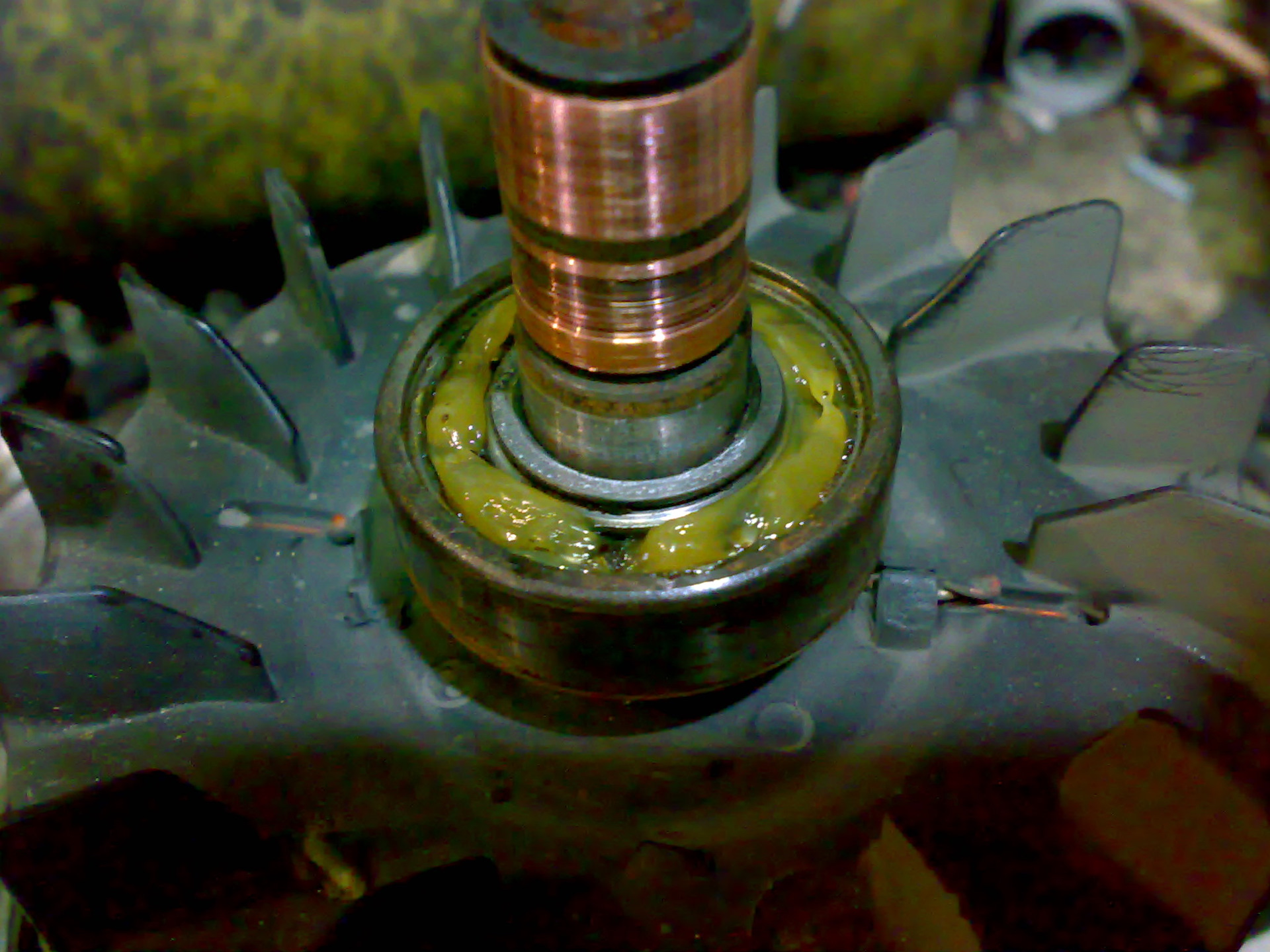

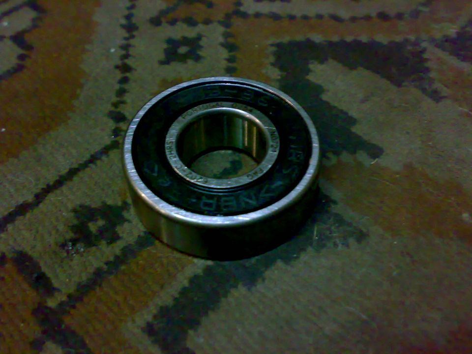

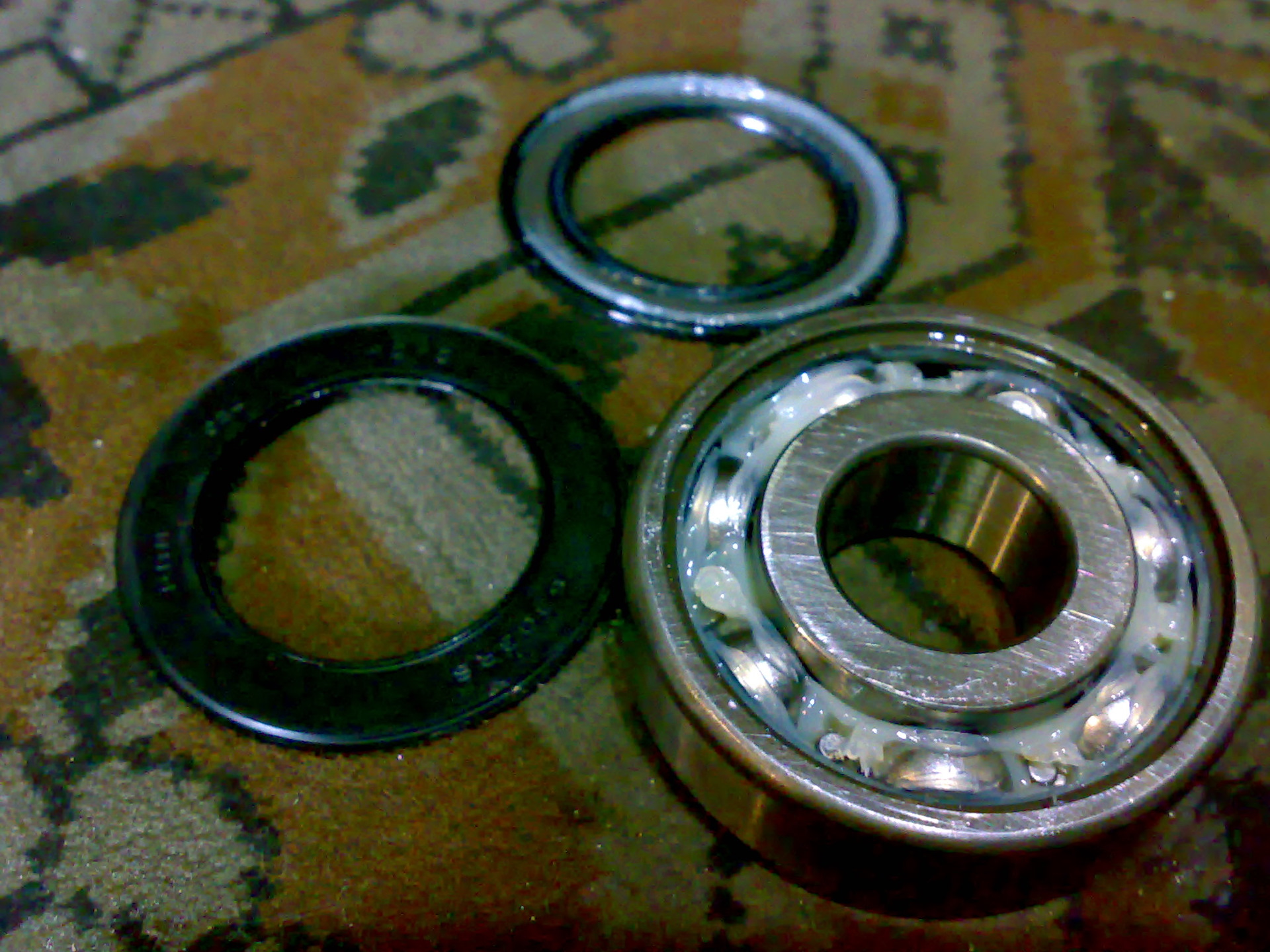

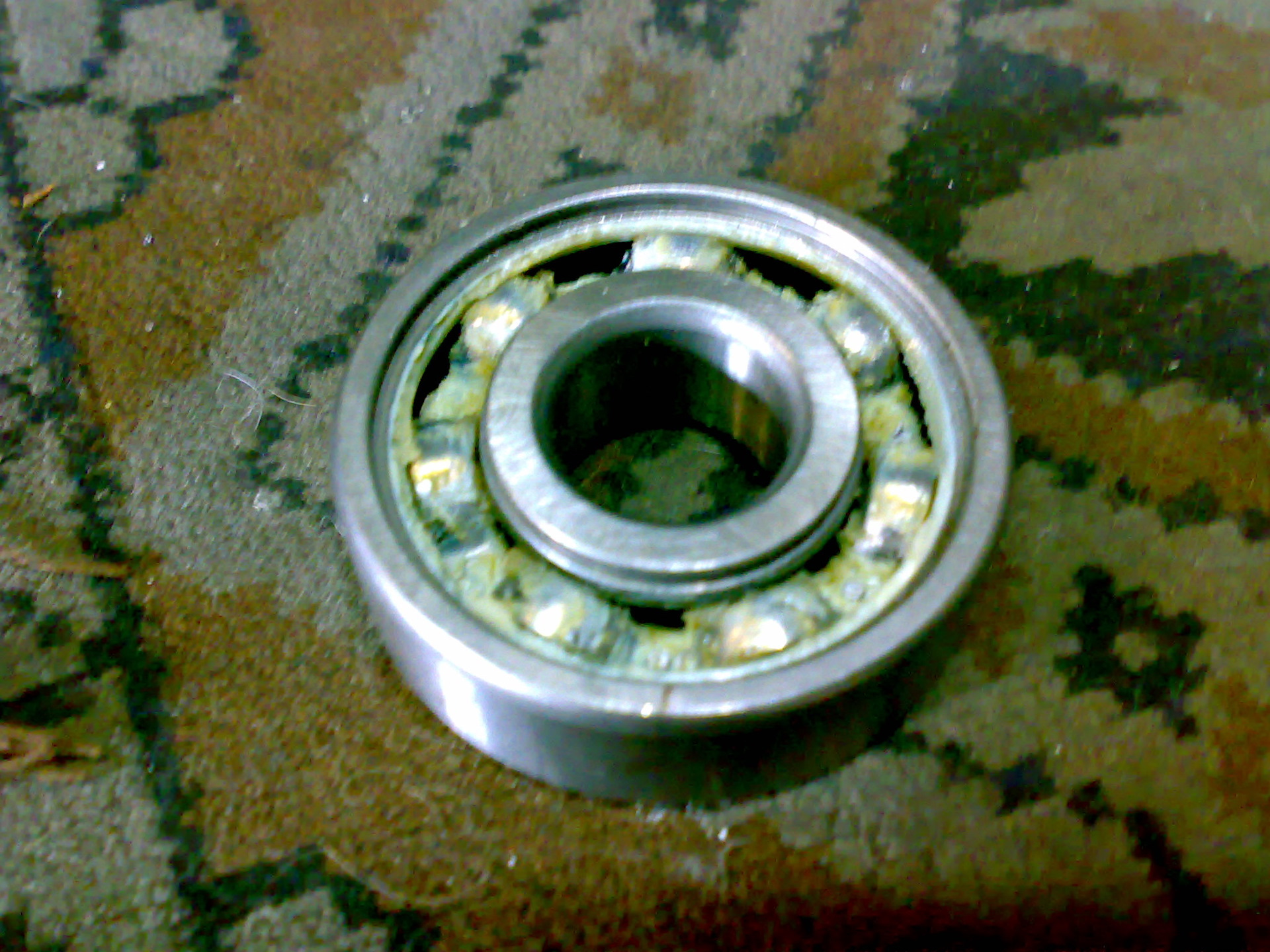

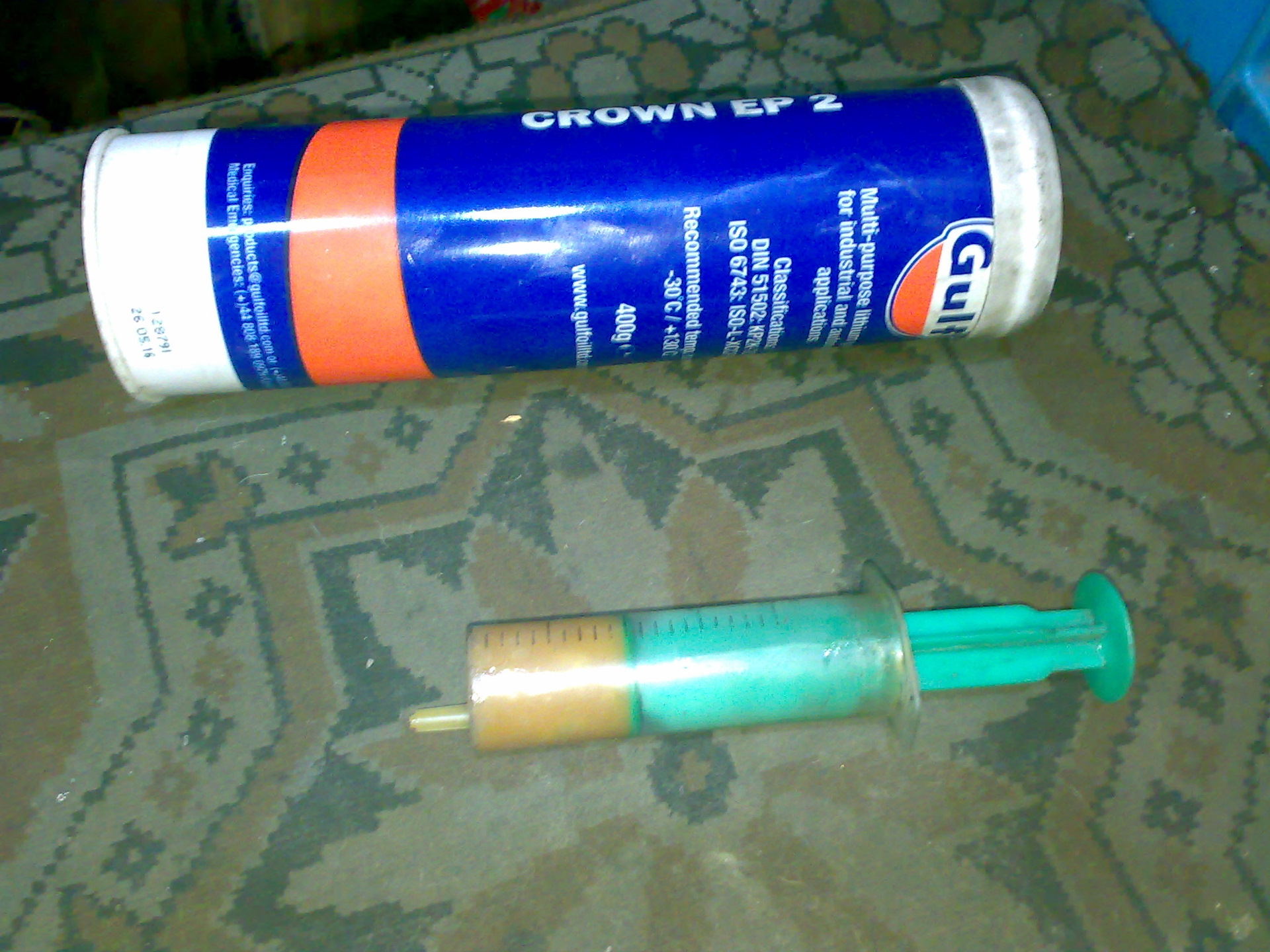

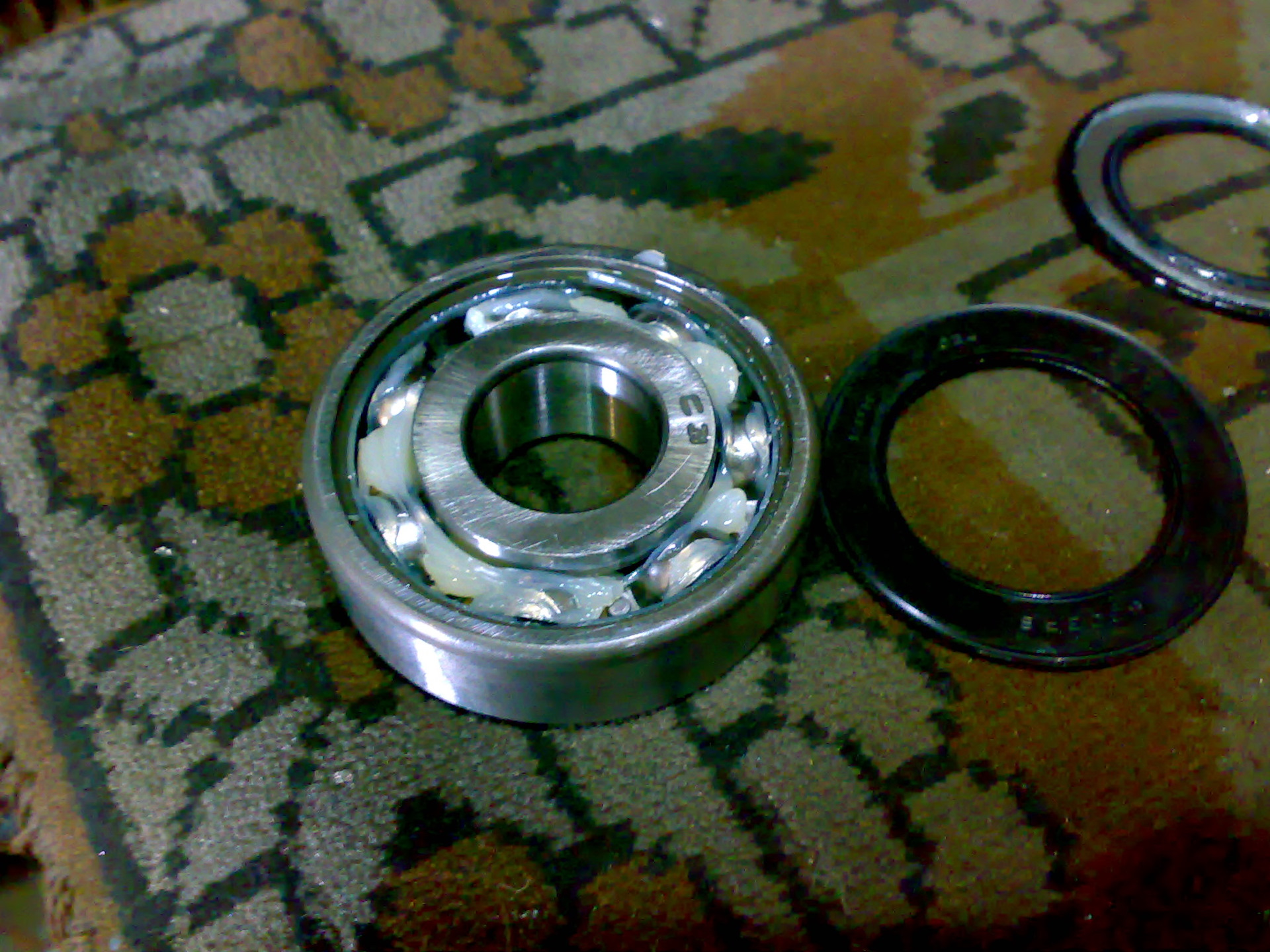

как уже отмечалось ранее, подшипники даже именитых брендов стараются не смазывать с завода.
кому надоело пихать смазку отвертками или просто пальцами, можно применить шприц
про литол 24 советую забыть насовсем — он боится температуры и влаги, самый дешевый Гульф работает в разы лучше .
и даже если не была запланирована замена подшипников ( еще не шумели ), профилактика не помешает
немного аэрографии ))
и можно переходить к серьезным делам
всем работающих подшипников !
придется немного добавить фоток, а то появляются комментаторы "теоретики ", который сыпят пруф направо и налево, но руки приложить сами не в состоянии ))

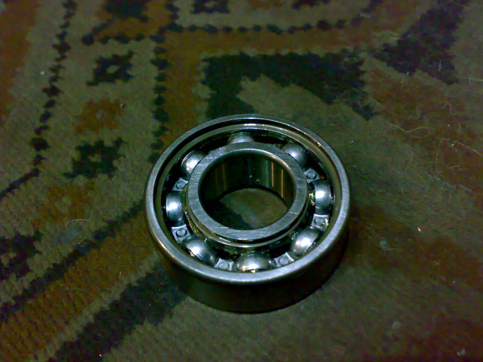

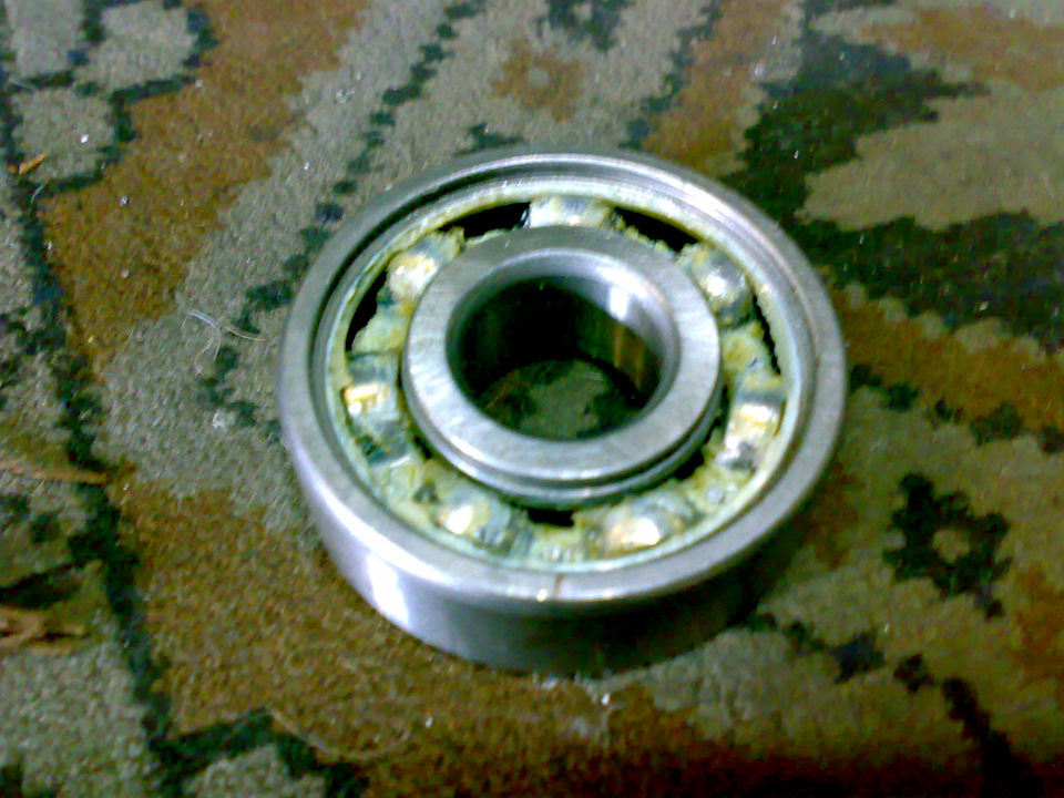

вот Койо
и с обратной стороны

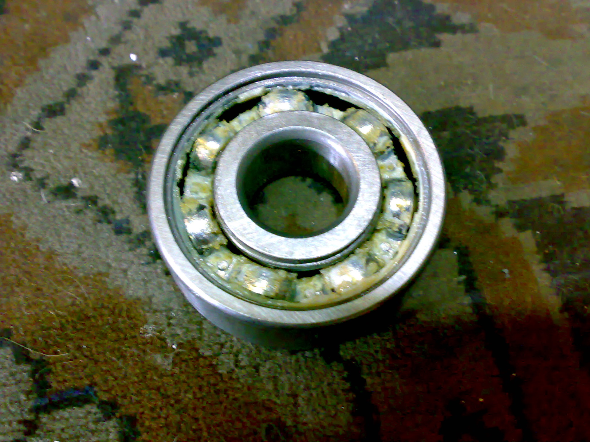

а вот не койо
и с другой стороны тоже пусто ((
так что каждый пусть решает сам кататься ему долго и счастливо или верить пруфам от производителя .

Там большие скорости. Потому и столько смазки. Смазка именно для таких скоростей. так что набивать полный вообще нет смысла- ее выкинет. Да и смазка не любая туда подойдет. Которая на фото туда вообще не катит.
сначала расскажи свою теорию ранее уважаемому производителю FAG ( вторая серия это он на фото ), а потом вместе посмеемся как ты смог определить качество смазки по фото у другого пока еще нормального бренда Койо ( эти подшипники с этой смазкой ходят под 300 тыс км пробега машины, причем скорость вращения генератора в 2.5-3 раза выше скорости вращения мотора )
а для успокоения сразу говорю — Литол не использую никогда, достаточно хороших смазок и получше Гульфа
посмотри докУменты на эту смазку. там вроде вязкость при40 градусах под 200
а просто набить пару сотен подшипников генератора и смотреть сколько продержатся ?
я уверяю — намного дольше ( на сотню тысяч км ), чем без нее либо с той что пихают сейчас в FAG .
повторяю — есть много смазок получше, чем литиевый гульф и я ими пользуюсь
Польша и подшипник, да и любая другая деталь сделаная в Европе, хрень лютая))
Подшипники на генераторе Бош и валио одинаковые если одинаковые Скиньте пожалуйста размеры
они разные даже на генераторах одной фирмы ( если разная мощность например )
чаще всего на генераторе Валео мощностью до 70 а передний подшипник № 203, задний № 201.
лучше смотреть что там по факту

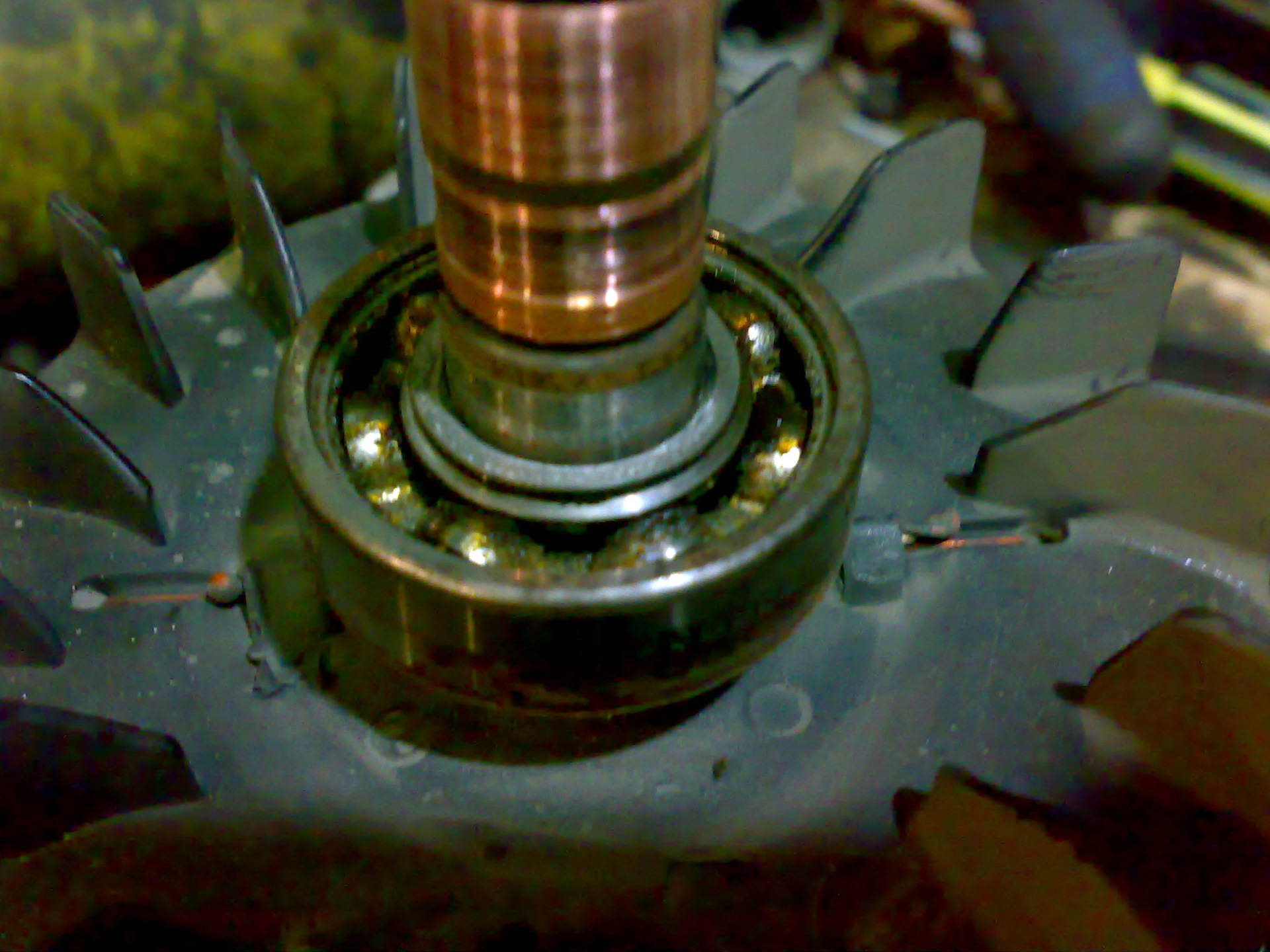

Менял подшипники бош на генераторе, вскрывал — напрочь смазкой забиты. Понравились мне :))
так и должно было быть .
из последних фирм кто еще держится это Койо и NSK, там пока не попадались пустышки
