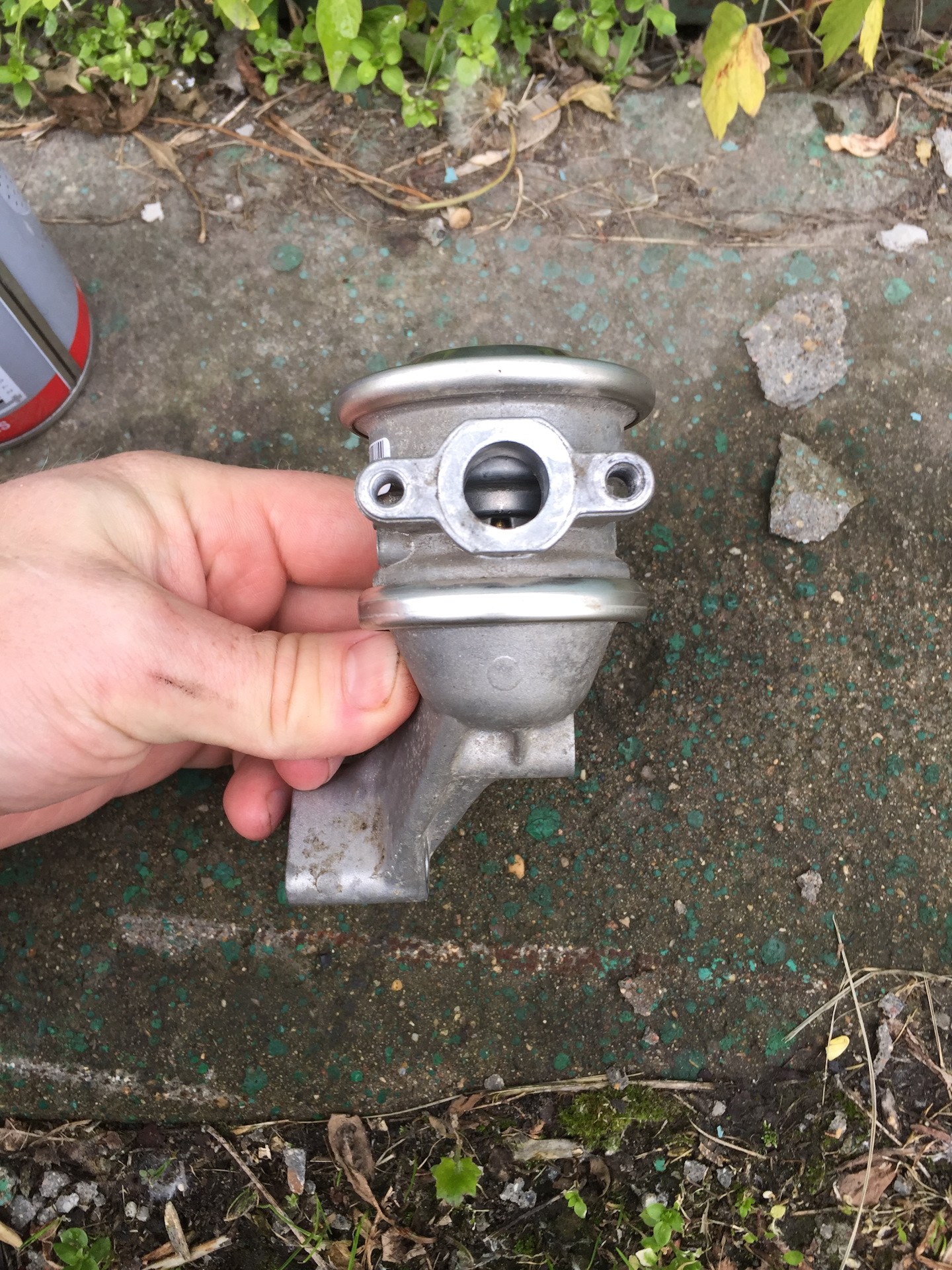

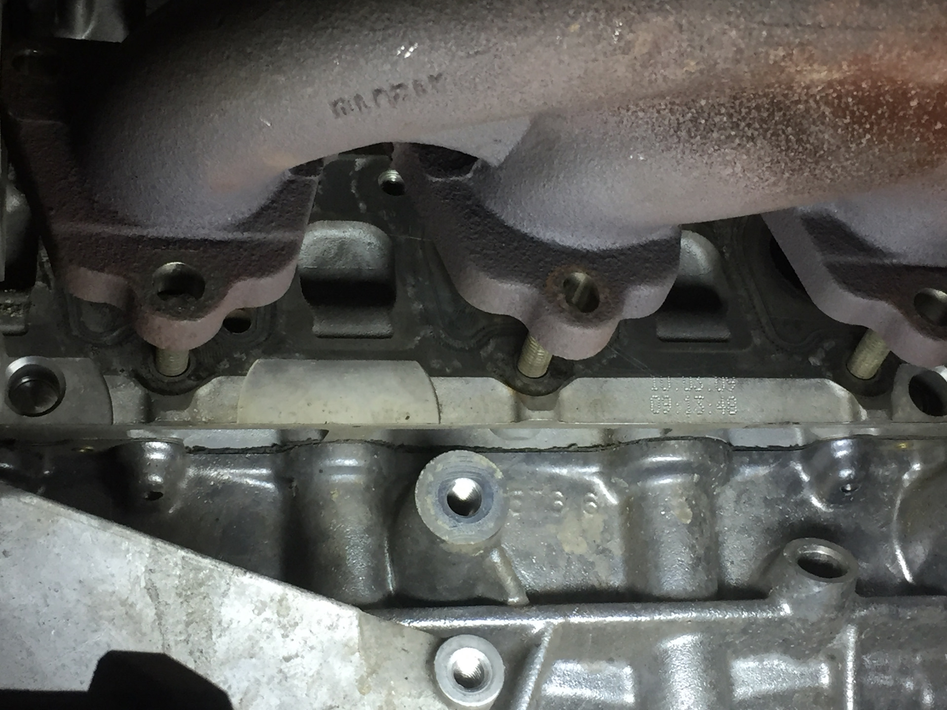

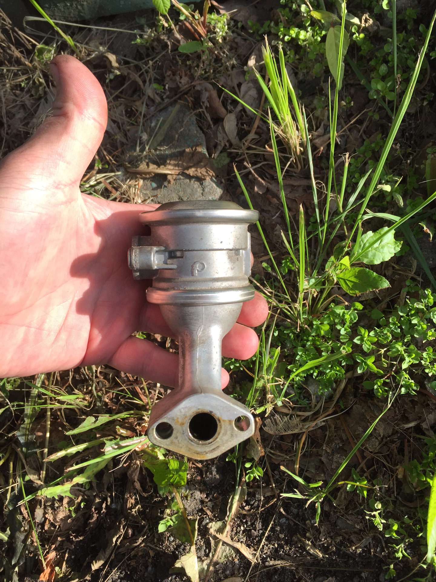

Год я боролся с этой ошибкой, стирал компьютером, хватало дня на 3, ездил по всяким Vag центрам, кто-то вообще не знал что это такое, другие говорили у тебя забиты каналы в головках, надо чистить, рекомендовали вообще отключить эту ошибку за 9т, но я не согласился, и искал причины, снимал насос вторичного воздуха, работает отлично, все чистенько и сухо, проверял трубки, все целы, подключал компьютер и делал тест режим, все работает, реле щелкает, насос включается, но но ошибка выскакивает через какое-то время, дальше думал надо лезть глубже, а это снимать коллектора и комбинированные клапана, в сервисах за это объявляли 50т со съемом двигателя, заказал прокладки выпускного коллектора 4шт 4f0253115A(2шт) и 06Е253039С(2шт), поехал в сервис, так как в гараже без ямы и подъемника не получилось бы, вместе с мастером сняли коллектора и комбоклапана, без съема ДВС, и удивились, что все чистое))клапана проверил компрессором, в одну сторону проходит воздух(щелкают), в другую нет, все работает, опять проблема не решена, все вроде работает, а ошибка выскакивает, поехал потом в другой сервис Vag к электрику, подключил опять компьютер, тест исполнителей, насос не включился, говорит либо насос покупать, либо забиты каналы в головках, и тут я его прошу проверить проводку до насоса, проводка вся целая, прозванивается, предохранитель целый, снимаем реле и разбираем ее, и оказывается что там обгоревшие контакты, и она залипала, заменили, и все работает, Ураааа, победа))и больше чек меня не беспокоит!

что за клапан и где стоит?
Клапаны системы вторичного воздуха стоят на головках блока с торца со стороны моторного щита на V-образных моторах.
