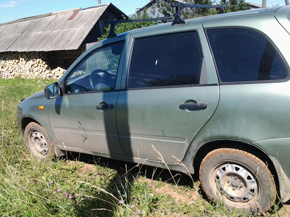

Значит, выбор подвесок на калину к счастью, огромный, сюда пойдет абсолютно всё, что стоит на переднеприводном модельном ряду ВАЗа, кроме ларгусов, вест и иже с ними. Посчитал смету, разница между родной 1118 подвеской в круг и аналогичной 21928 оказалась тыщи 2 всего. Решил взять самое передовое. Изначально планировал ставить ходовую дацун ондо (катался, понравилось). Придя в Бином на холмогорова, обнаружил там в наличии стойки кросс, и решил погнаться за модой и поставить их. Благо пружины мне к тому времени пришли.
Конфиг:
Пружины калина 2 21928 бу пробег 70 тыс
Стойки 21928-50 кросс газонаполненные вкруг
Опоры гранта ломов бмрт кастор 12 под эур
Пшк опор впз (вбф) завод
Пыльники и отбойники спереди 2110, сзади 2192 все завод.
Стаб и крабы оставил старые (не до них пока).
Технических моментов по ходу замены практически не возникло, пп ваз он почти 100% одинаков. Задние стойки сложно было в одиночку ставить. И пока корячился с ними, порвал тросики ручника. Новые лежат в багажнике, но надо было ехать далеко в этот же день, не успевал. Замена осуществлялась модулями, заранее собранными. Едва закончив с подвеской, забив на отсутствие ручника, бегом на развал и надо было ехать на север области (5 часов пути), надо было до темноты успеть. Старые еще очень даже живые задние стойки после снятия отправились родственнику в десятку, там стойки вытекли настолько, что корма качалась одной рукой как мячик. Встали как родные. Несмотря на маркировку 1118.
Первый взгляд на машину несколько озадачил — клиренс не вырос. WTF? Заввшение? Не, не слышал… :))
ВПЕЧАТЛЕНИЯ и последствия :)
Выезжаю из города по разбитой дороге.
Первое ощущение — жестко! Ппц как жестко.
Ощущение 2 — гремит ВСЁ! Загремели молчавшие до этого двери (на них приличный люфт) еще полмашины барахла, скрипит кожух рулевой колонки, гремит то спереди то сзади, то как будто в подвеске, словно собрал не так. На лежачих полицейских стук то ли в дверь, то ли в стакан, хрен разберет… кошмар!
3. Выехал на трассу, не заметил как разогнался под 120, скорость перестала чувствоваться от слова совсем. Понял, что поехал быстро только по спидометру и реву мотора…
Ощущение 4. Встречными фурами машину не сдувает. На кочках не скачет, не брянчит подвеска, не клюет носом, дорогу держит лучше.
5. Добрался до 50км участка очень разбитого асфальта. Пролетел его за полчаса особо не чувствуя дискомфорта. На скорости машина так не дребезжала и шел я весьма уверенно. Акустического дискомыорта не было, ямы не долбили и весьма комфортно глотались. Больше скорость, меньше ям?!
6. Прошел участок грейдера 30 км тоже на минут 10 быстрее, держа скопость на 20 км выше обычной. Дискомфорта не заметил, тряски тоже, машина не клевала и не раскачивалась особо.
7. Руль. Он стал более энергично возвращаться в ноль и более плотно что ли в этом ноле находиться. Создат ощущение более хорошей управляемости. В колее меньше таскает. В общем, получше стало.
Старушке калине с возрастом 10 лет сабж не понравился, ввиду погремушного расшатанного салона. Был бы салон потише, радости было б куда больше :) а так, гремит решительно всё.
Езда на низкой скорости неприятна, кочки чувствую хорошо теперь. На лежачих полицейских и прочих подобных преградах что то стучит спереди, звук одиночный и не всегда появляющийся. При резких кочках только слышу, и при проезде высоких преград. Подтяну двери, посмотрим, що це було. Может шайбы приоровские об чашки блин лупят. Но оно бы всегда лупило. Тут хз.
Пс: ходовая для деревни и межгорода. В общем то, прям под мои условия эксплуатации. Но заезжать в город особо не хочется — больше скорость, меньше ям.
Поживем- посмотрим.
Доволен на 75%!

Впросик можно надеюсь, а судя по фоткам собранные стойки получаются одинаковой высоты?
Вот рулеткой не мерил, но на вскидку, почти один в один, максимум, милиметров на 5 новые выше! Собранные на машине вообще разницы ноль))
