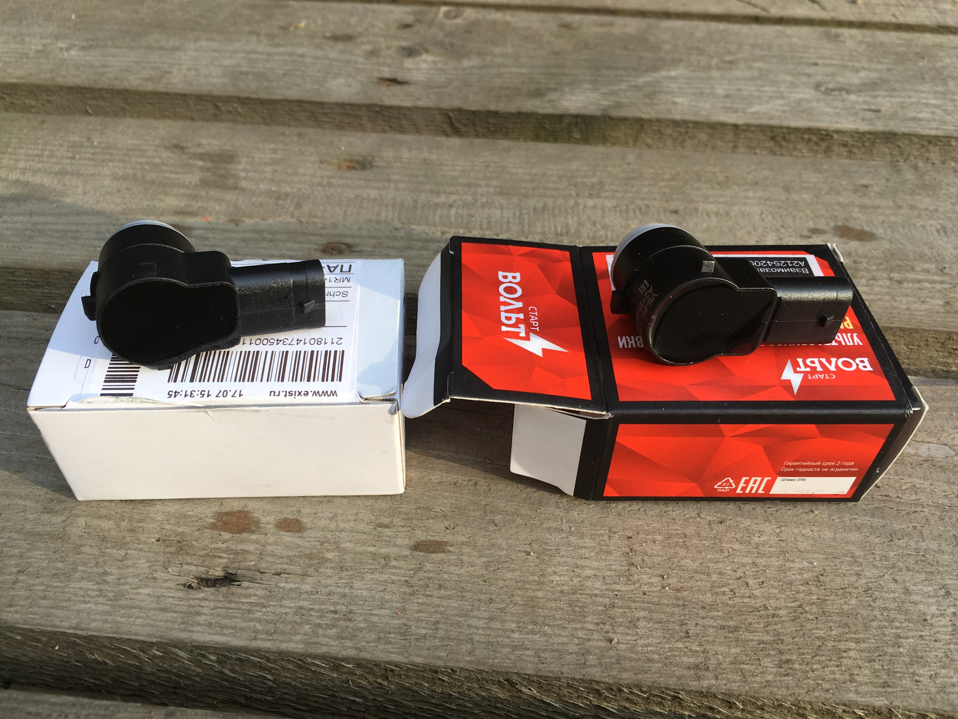

Как видим — кончился 3-й и 4-й датчики. Нумерация датчиков начинается с переднего левого. То есть мои мёртвые датчики были центральными в переднем бампере.
Купил Schnieder MR14617 и Стартвольт VS-PK 1583. Взял специально 2 разных датчика.
Запчасти на фото: VSPK1583
На вид полностью одинаковые.
Замена не вызвала ничего сложного. 30 минут, 1500р и работа парктроника восстановлена.

Цена указана за оба. На али экспресс есть такие же датчики по цене 1500 за 4 штуки. Диагностический адаптер использовал для точного определения неисправных датчиков
