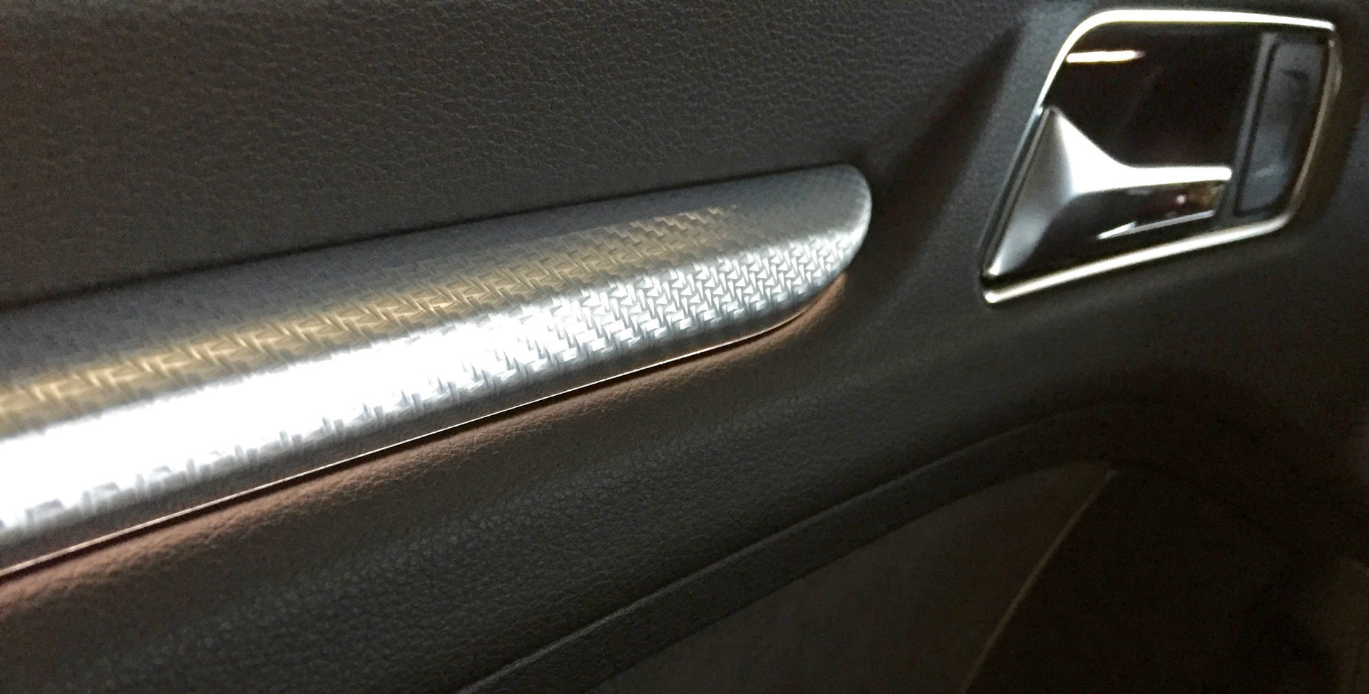

Ничоси, а как они светятся? У меня просто с завода пакет освещения и вставки мистраль, но в конфигураторе тогда не было ничего про светящиеся вставки))
Подсветка появилась доп опцией в рестайловых машинах, у S3 вроде штатно в алюминиевых полосах. Их больше всего в продаже. В инете попадаются и другие варианты, но очень штучно.

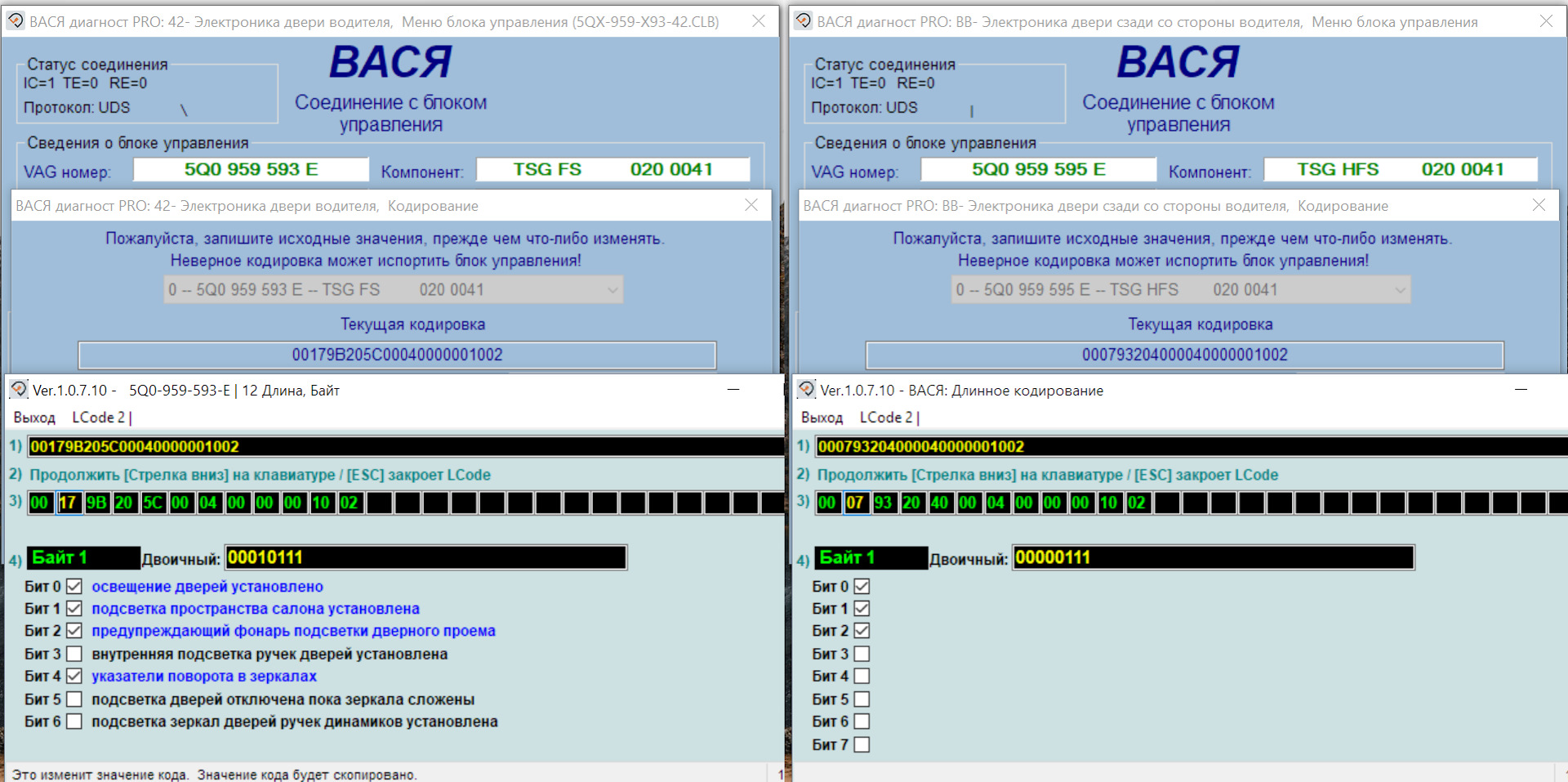

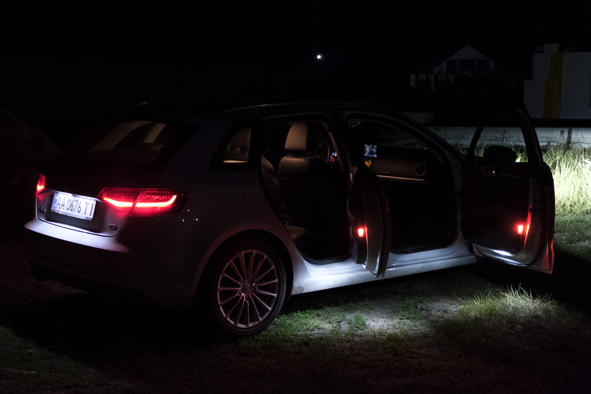

Плз детальнее про задние. В какие пины подключали, если можно с фото. Как кодировали… Если конечно штатно подключали
Фоток не осталось. Подключается всё полностью аналогично передним дверям. И блоки те же самые. Вот подробно описано про подключение и кодировку.
aronsmetana.blogspot.com/…e-and-warning-lights.html
То, что Вася не знает про эти блоки — проблемы исключительно Васи. Смотрим на кодировку передних блоков и выставляем что нужно у задних.
Так куда именно пины вставляли в синем разьеме?
Минус лампочек на землю, это коричневый провод в разъеме (5 пин вроде), плюс — в 16 пин, он самый нижний.
И в задних тоже коричневый и 16?

а подсветка дверных карт будет?
Хочу. Планки с переплетающимися ромбами не нра, ищу matt brushed aluminium или alu mistral с подсветкой.
Вот наводка :) 7310098125 на Allegro
Видел этот лот. Ищу новые.
Ценник на новые понятен, дешевле будут только ворованные с завода :(
M18
Wonderer
Клево, но 300$ что-то дороговато) это если только базовые пластиковые на них менять
Есть китайский набор, заводящийся на основную подсветку кнопок ru.aliexpress.com/store/p…/1169638_32860771424.html Но я пока не готов. Были бы они хоть не карбониевые…
Да, это только в маршрутку вешать))
подсветку б на грили колонок бенг олуфсен- будет класно смотрется)
Будет классно смотреться на колонках B&O
