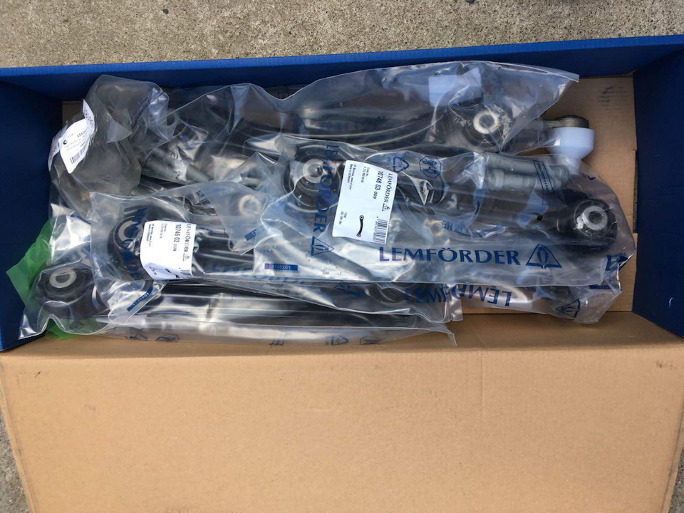

В начале этого лета стало ясно, что сзади нужно многое менять, а два раза в одно место залезать не хотелось бы. Поэтому решено – все и сразу. Но если в прошлом году запчасти (рычаги, тяги) еще пробивались по неприличным ценам, то в этом в наличии просто ничего нет. Можно конечно все приобрести в клубном сервисе, но по их ценам одна сторона выходит на 14150 руб., две соответственно 28300 руб. (только многорычажка, без амортизаторов, пружин и сайлентблоков).
Рычаг задний верхний поперечный Rodius 4540121000 – 6210 руб.
Тяга задняя продольная верхняя Rodius 4570121000 – 2480 руб.
Рычаг продольный задней подвески Rodius 1513500553, 1513500653 – 3240 руб.
Тяга задней подвески продольная Rodius 4550121000 – 2220 руб.

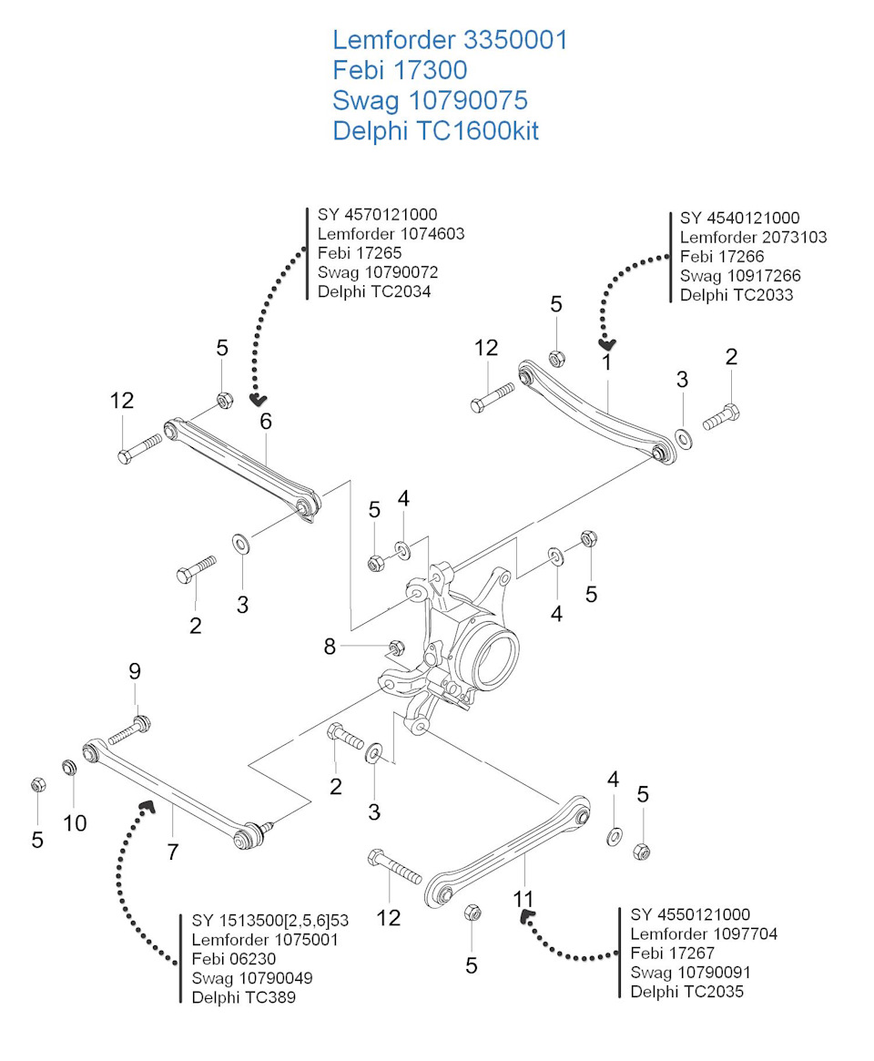

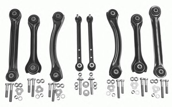

Покоя эта тема не давала, да еще и сознание подогревали такие факты, как в разных случайных сервисах слесари, увидев машину снизу, восклицали «Рычаги как на 124 мерсе!». Также на форуме человек поставил себе аммортизаторы от 124 мерса. Ну и некоторое время назад я сам ставил стойку стабилизатора от того-же мерседеса. Стал я рассматривать схемы элементов подвески родиуса+мерседеса и поразился, как они похожи на фотографиях. Тем более поразился, когда увидел целые наборы рычагов с крепежом за вполне нормальные деньги, например Lemforder ~8000 руб., и любые аналоги в меньшую сторону, типа какого-нибудь Stellox’a за ~5000 руб. Хоть сколько-нибудь полезной информации об установке подвески от W124 на Родиус в интернете я так и не нашел, поэтому решил заказать Lemforder 3350001 на свой страх и риск.

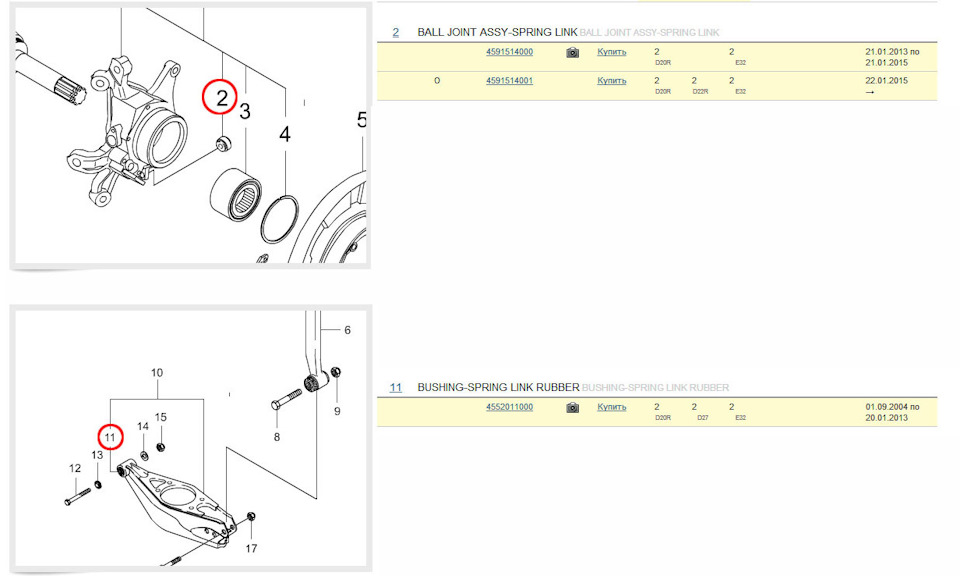

Сравнив оказалось, что догадки были верны и весь комплект встает bolt-on, т.е. без переделок. Привожу схему с распределением комплекта по элементам, т.к. все продается и по отдельности.
Нюансы
— Весь крепеж для мерса идет под звездочку. Стандартный крепеж SY под обычный гаечный ключ.
— Поз. 1 и поз. 11 – несколько усилены относительно того, что лежит в комплекте для W124.
Поз. 6 и 7 полностью идентичны оригинальным.

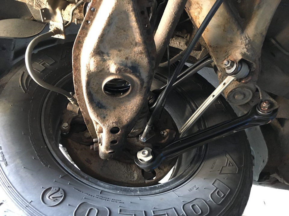

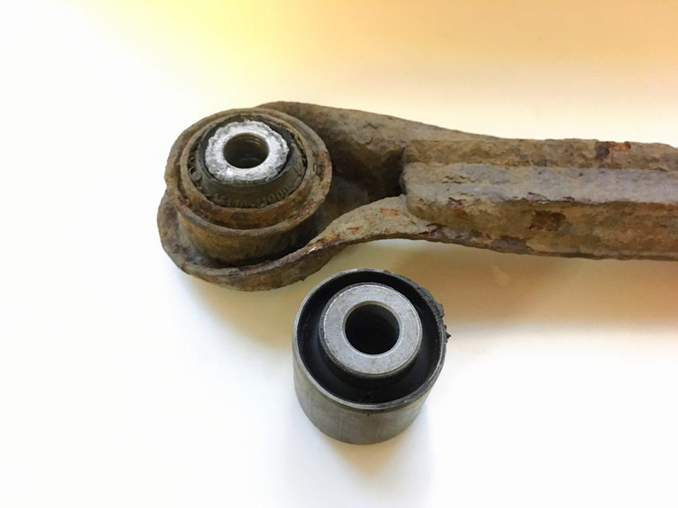

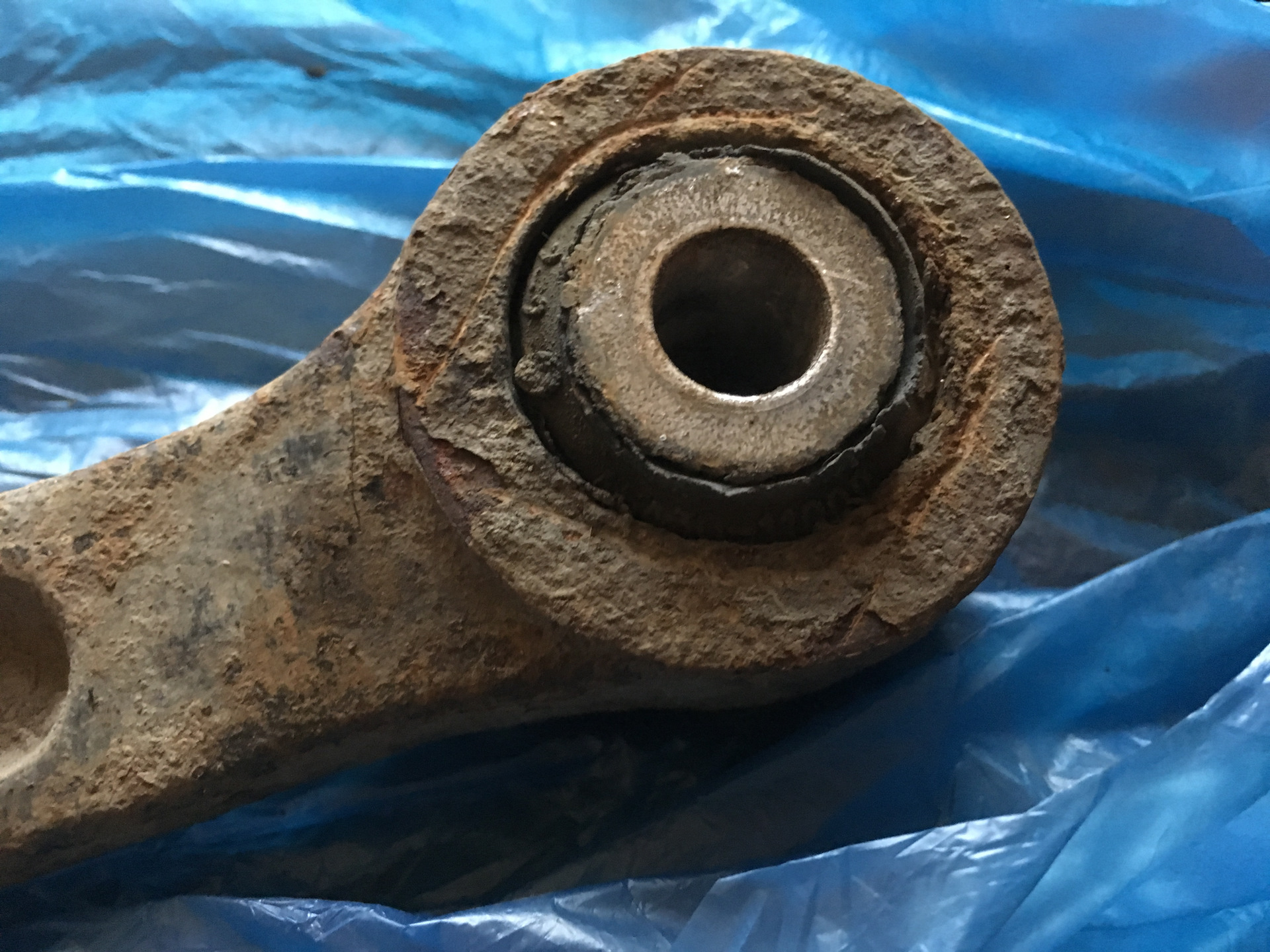

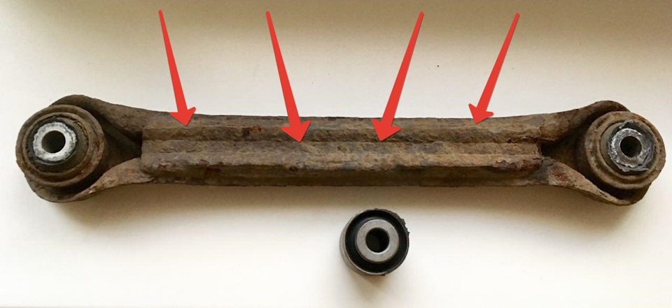

Тут же нарисовался способ спасения родной подвески. Во всех рычагах стоит один и тот же сайлентблок, размер внешней обоймы 36 мм, внутренний диаметр 12 мм., например Lemforder 1123301 за 170 руб. или любые аналоги. Покупается необходимое количество и перепрессовываются поз. 1, 6, 11. Поз. 7 менять в любом случае на новую – там шаровая.
По результатам обсуждения в комментариях — все можно перепрессовать оригинальными сайлентблоками 45430-11000 (кроме шаровой №7).
Также поменял сайлентблок в нижнем рычаге и плавающий сайлентблок.
4552011000 — 200 руб. за шт.
4591514001 — 577 руб. за шт.

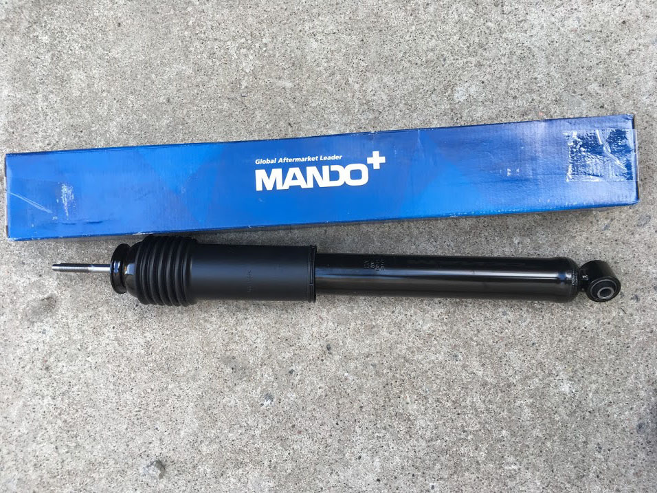

Амортизаторы купил оригинальные Mando EX4530121000 по 2120 руб. за шт.

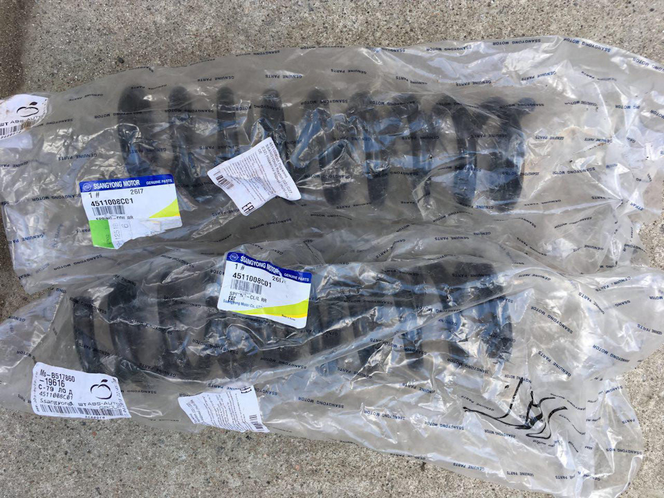

Пружины от Рекстона 4511008C01 по 2139 руб. Они оказались на 3 см длиннее оригинальных, но тоньше на 1 мм, пруток 15 мм против 16 мм.

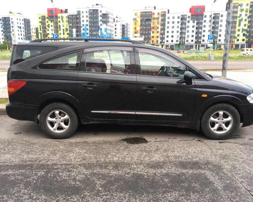

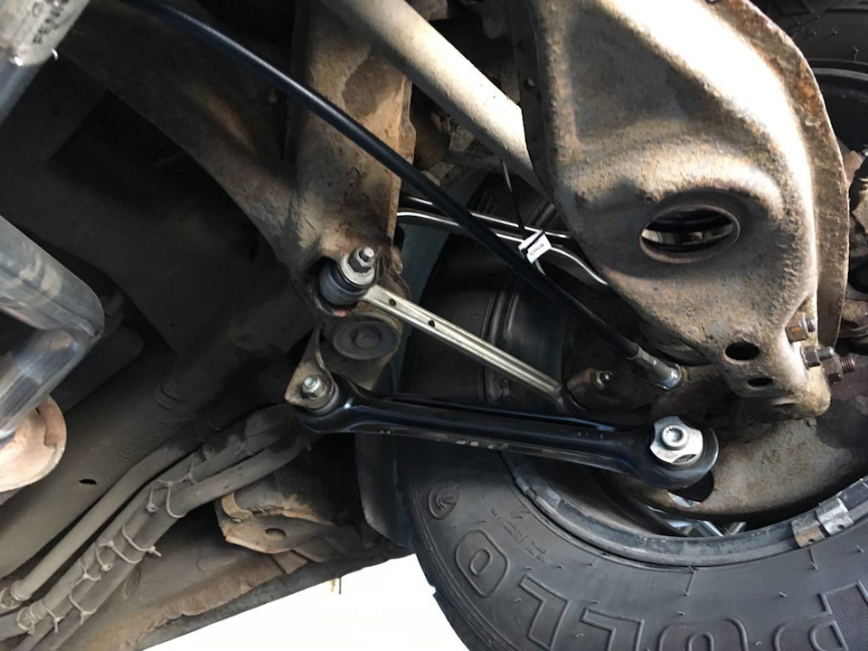

Машина стала выше на 3-4 см, на фото видно как задрана корма. Сход развал сделали, но на границе допуска. Через 5000 км пружины просели и стало более-менее ровно.
Не стал сразу выкладывать эту доработку на всеобщее обозрение, т.к. не знал, выдержат ли рычаги вес машины или сломаются к хе*ам. Конфуза не произошло, так что можно пользоваться.
Накатал уже 6000 км, в т.ч. по очень плохой дороге, где слабые узлы не выдержали. В подвеске ничего не сломалось, не отвалилось, а машина снова стала мягкой.
Короче, отличная бюджетная замена задней подвески – цена, доступность, одни плюсы. Ну и проверенные технологии из конца 80х :).

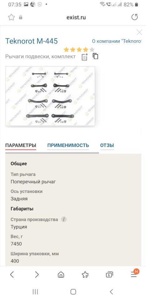

Коллеги, кто перепоессовывал сайленты, подскажите, там правда нужен пресс 15 тонн?

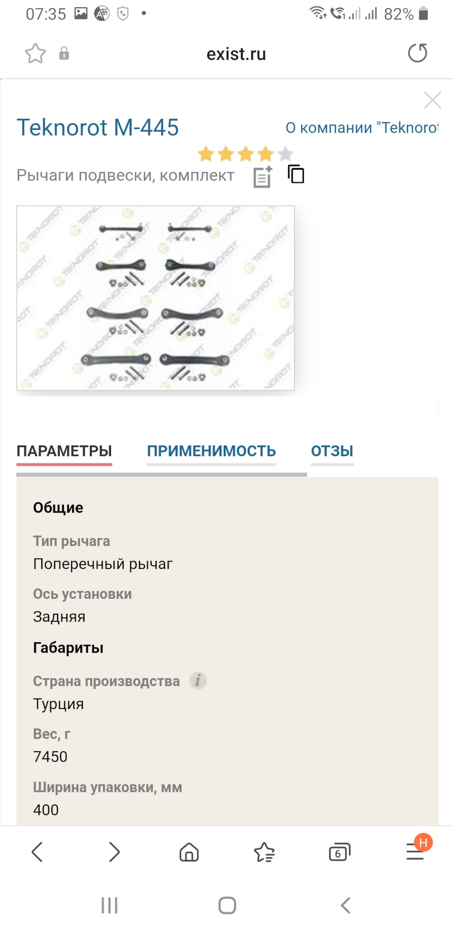

А Сос stellox, patron, tecnoron, mapco сталкивался кто-то, а то лимфордеры подорожали весьма.
Жалко, что поздно нашёл. Накупил сайлентблоков и 4 тяги, а так можно было попробовать всё заменить.
Сечас нашёл ремкомплект, думаю подойдёт или нет? Стоимость комплекта 11092 р.

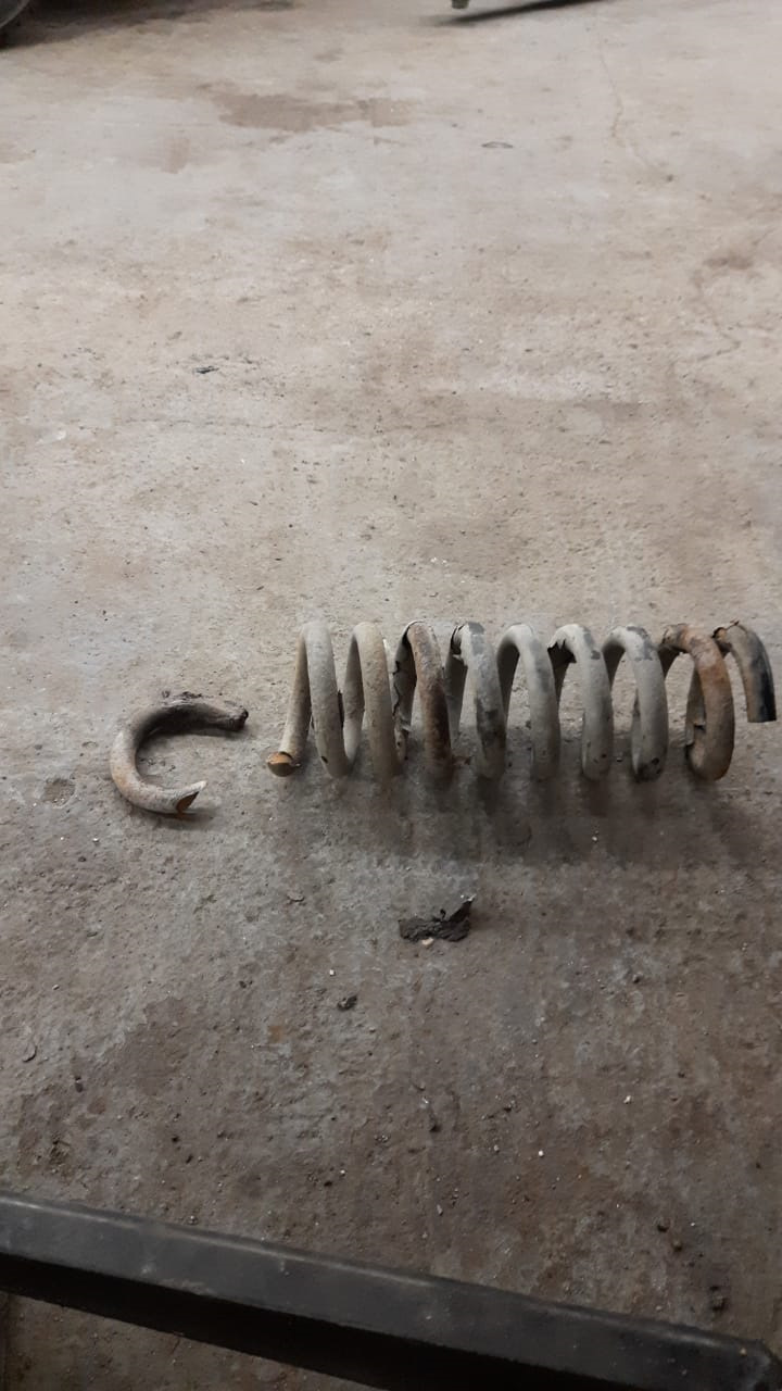

Подскажите пожалуйста, как себя чувствуют пружины от рекстона? ( 4511008C01).
А то мои пошли на занижение )))) а цена на оригинальные (4511021000) на порядок выше рекстоновских…
Живы, пока даже не просели.
Обломанной пружине — сочувствую.

Что то никак не пойму одну вещь — каталог exist выдает на плавающий сайлентблок артикулы:
2203520227 09.2004-01.2013 применимо для D27 и Е32
4591514000 07.2012-01.2013 применимо для D27
по цене 1419руб. и 1844руб. соответственно,
а по запросу: 4591514001 цена 880руб. НО ни строчки о применимости. Кто ни будь знает в чем разница между ними? Или можно смело покупать 4591514001 и не забивать голову всякой фигнёй…
Можно брать любой, они одинаковые по габаритам. 4591514001 это от ставика, самый новый и самый дешевый, на форуме нашел, много кто его поставили уже. Ссылку уж искать не буду, долго рыться в форумном флуде.
Я пользуюсь каталогом ssangyong.pro. Там по артикулу быстро можно найти что откуда и где применялось.

Я по-другому решил. В рычаги- сайленты оригинал (у меня держатся, не выпадают), в нижние рычаги — сайленты и плавающие -оригинал, рычаги схождения не трогал, т.к. шаровые в них живы еще. Верхние тож не насиловал.
Конечно взять и все махом поменять- вариант отличный, но дороговато… Да и зачем снимать живые еще элементы, особенно те, замена которых не потребует полной разборки узла ?

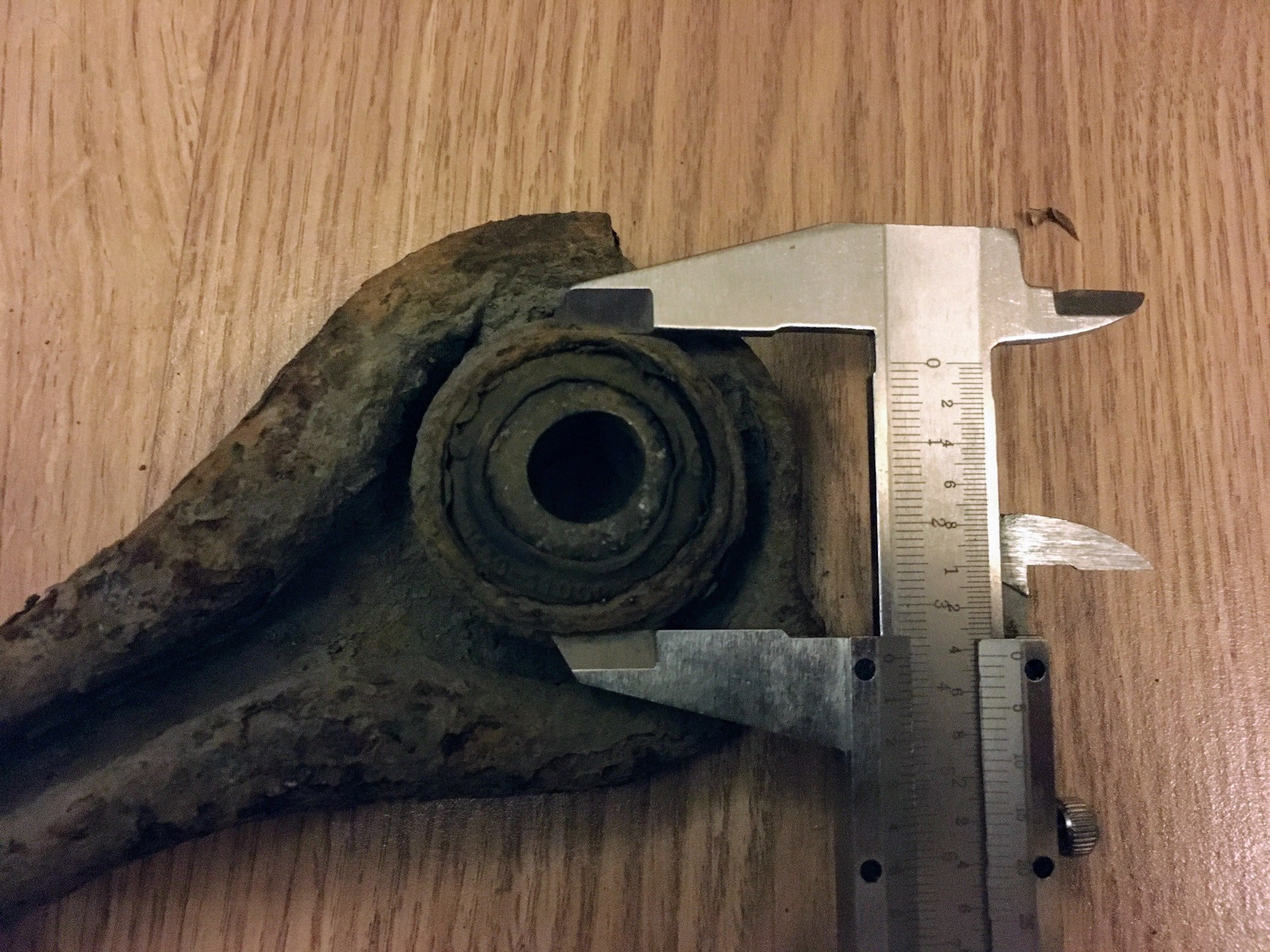

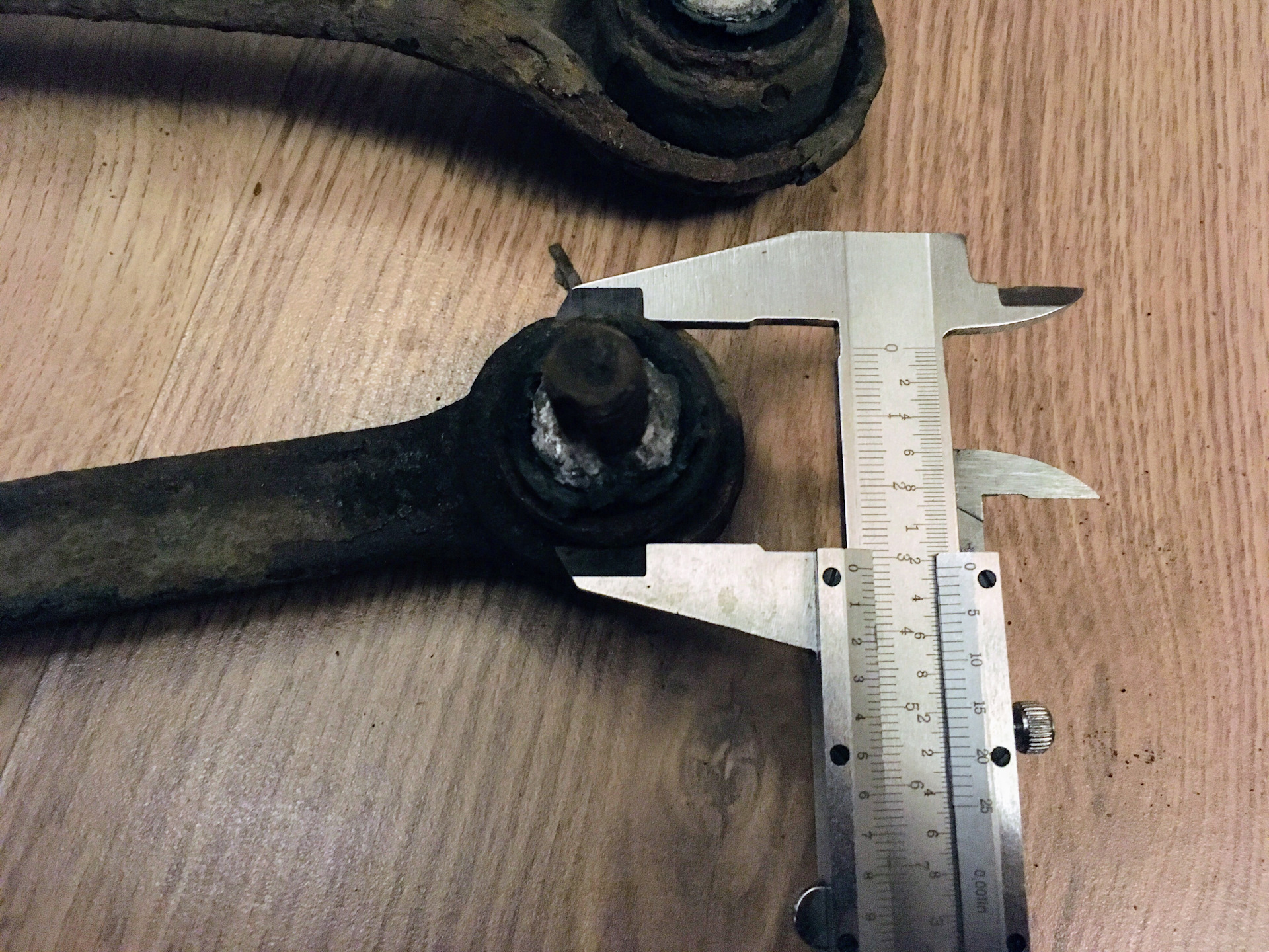

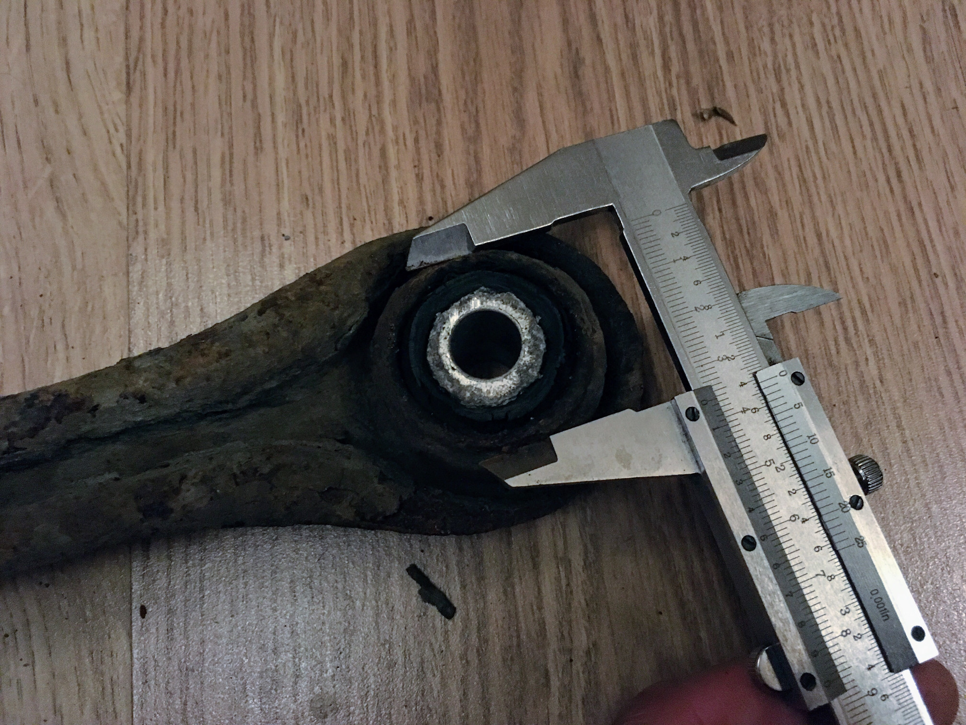

В тему сайлентов есть просьба: померять размеры сайлента в верхнем рычаге, если снятые- оригиналы
Только в конце недели смогу. Снятые оригинал 100%. Сразу определимся, верхний, это №6?
Неа, #1. И в 7-ом хотелось бы, шаровые живы, а болты, похоже, вкисли
Тьфу, измерил #6
Там как и везде 36 мм.

#7 толи 32 мм, толи 31,5 мм. Все ржавое, сложно измерить.
A N1 ?
Не в доступе пока. Но я помню :)
ptptpt
A N1 ?
Измерил, 36 мм. Даже артикул на резинке разглядел — 45430-11000
Короче, такие же, как и в N6 и 11
А в N7 номер не виден?
Везде одни и те же.
#7 не разобрать, там вся резина съедена. Не боись, возьми Swag, нет смысла ее восстанавливать :)

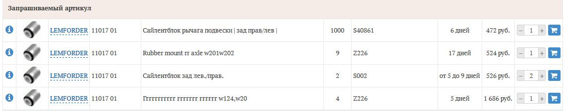

FEBI-08818 номер сайлента тяги схождения.
Lemforder- 11017 01, но нет в наличии у поставщиков
У нас много, у какого-то поставщика 1000 штук :)
Аналог есть, Stellox 87-03108-SX за 130 руб.
Аналогов море, я просто пару номеров черканул

где аммо по такой цене взял? :)
Все з/ч покупаю тут avtolavka.net/?pbrandnumb…30121000&pbrandname=Mando
Сейчас одна штука выпадает в поиске. Маловато :)
