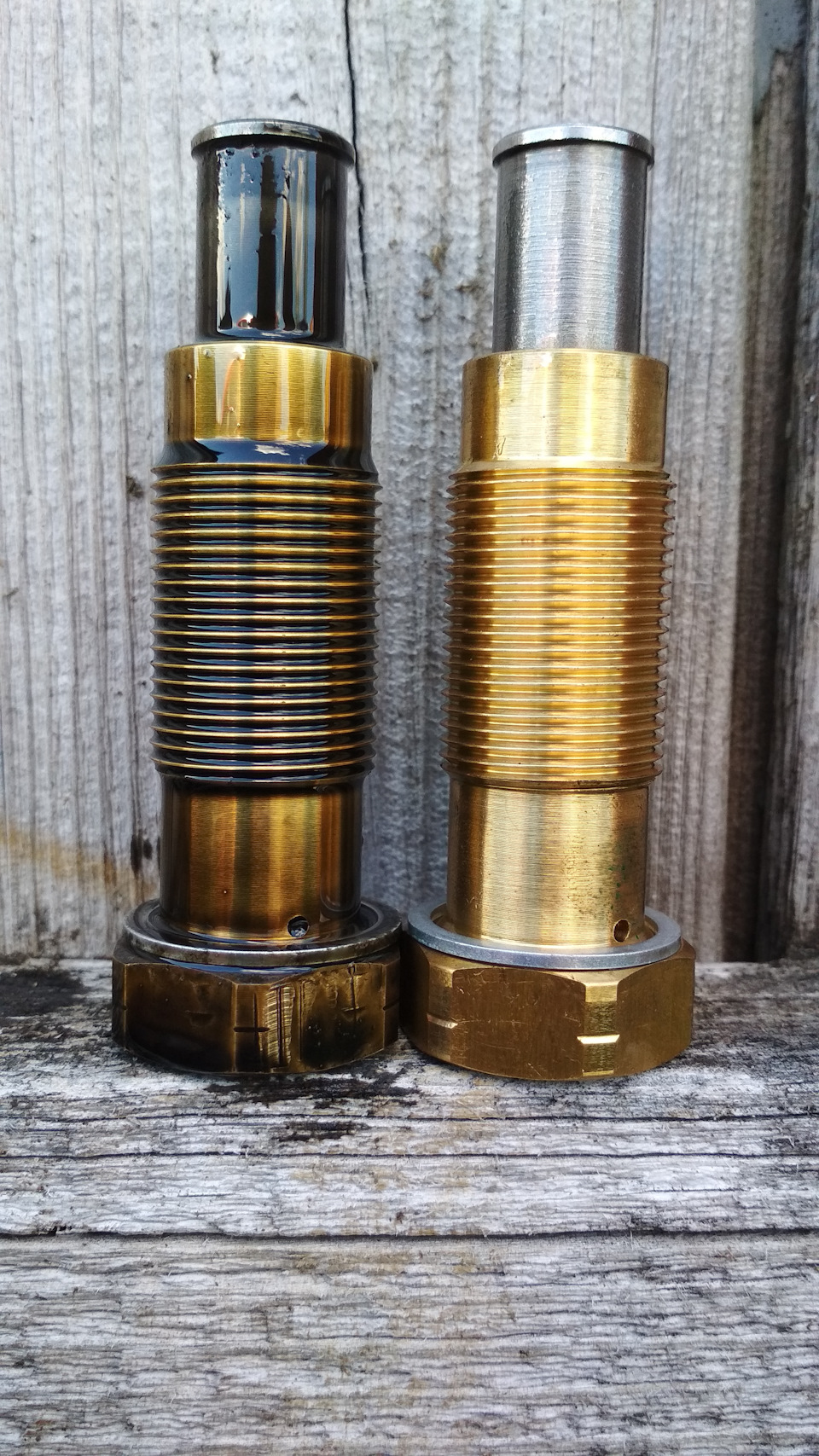

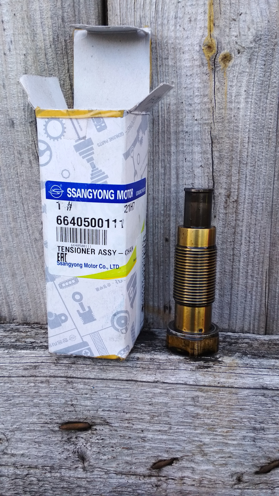

Заменил натяжитель цепи, поменял масло и все пришло в норму.
Натяжитель-оригинал — 2500 рублей, масло Шелл 5w-40 — 3600р/8л.
