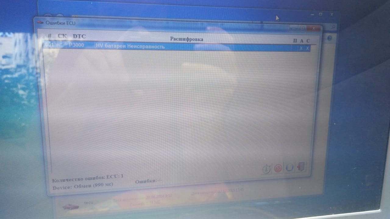

Вчера не понял в каком моменте хапнул C1259 ошибку. Изменений в поведение машины не наблюдалась (ошибка гласит о потери рекуперации или чтото там в этом роде) до дома добрался спокойно без резких ускорений и торможений, подключил комп — собственно и обнаружил ее а также мой любимый каталищатор. Сбросил обе. Сегодня ошибка не ловится. Чтото толком инфо не нашел касаемо С1259 — единственное что внятного вычитал то что это вторичная ошибка и появляется после различных других, связанных с гиьридкой, но в том то и дело что нет больше ошибок. Кто что знает по данному вопросу, поделитесь соображениями пожалуйста!
дополнение 24.07.18

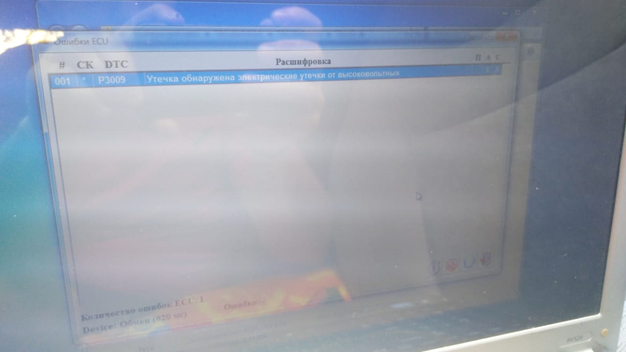

сегодня стоя на светофоре выхватил p3000 и p3009

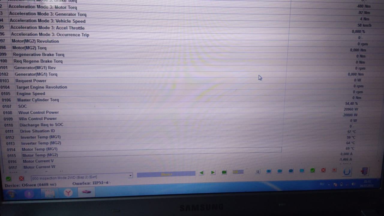

подключил Tecu 6.0.6

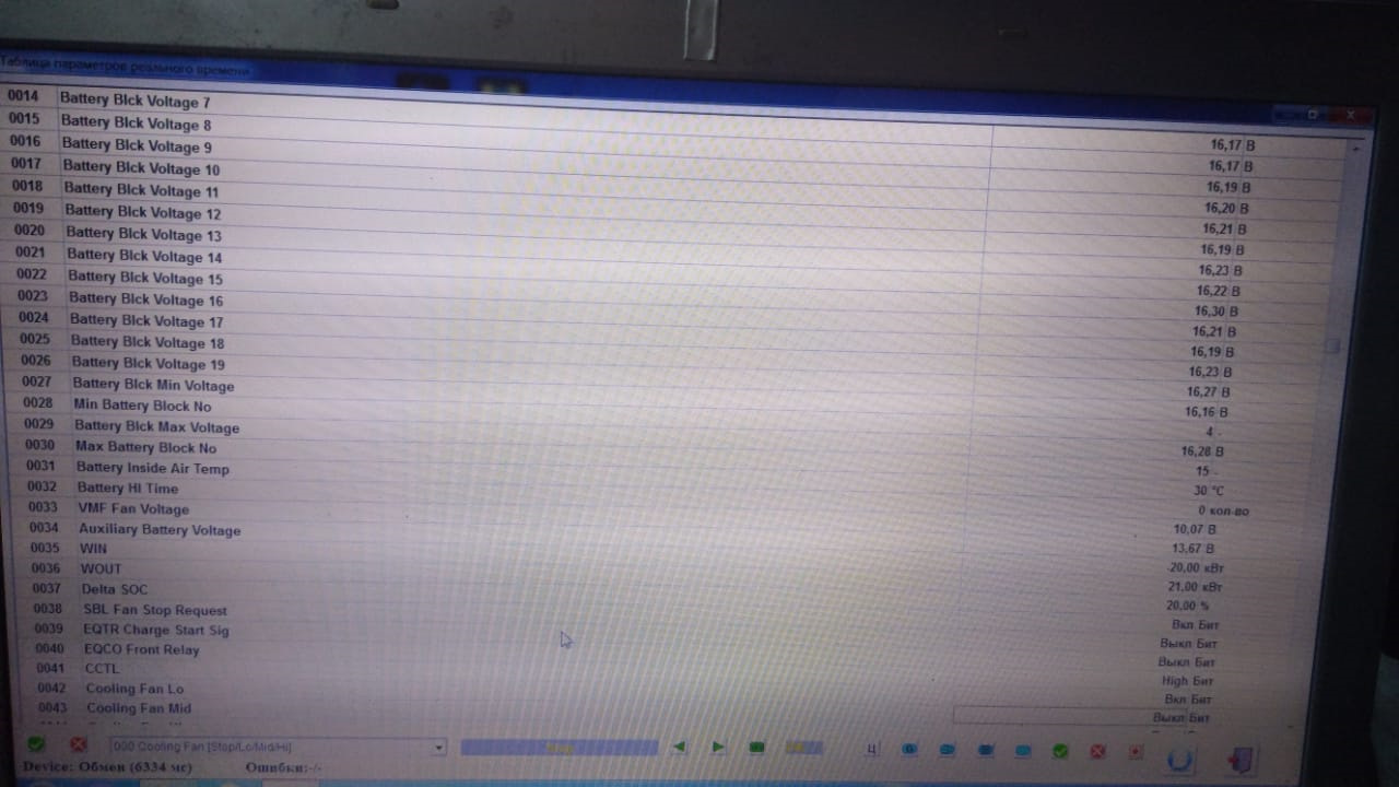

не могу понять в чем проблема, после сброса ездил на тренировку с подключенным компом. температура МГ2 максимум 68-69С

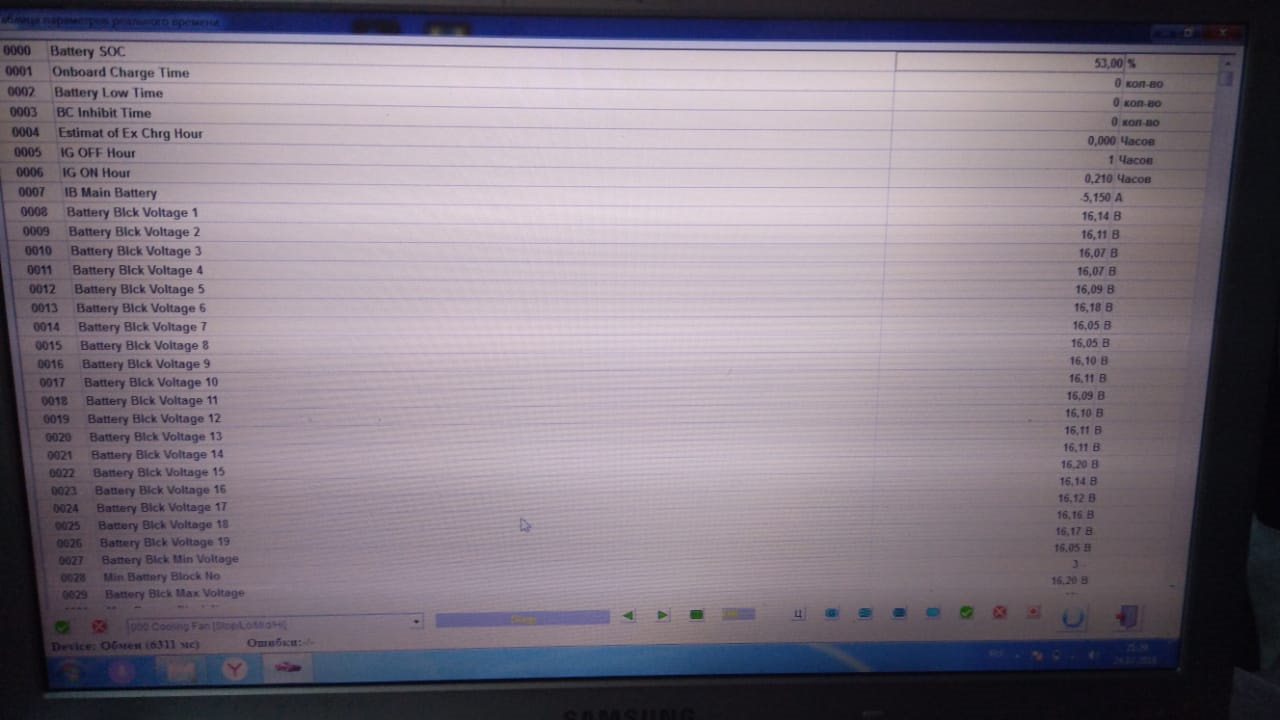

дельта сок батареи 20%
расхождений по парам нет больших 0,15 самое большое в целом ровно
машина динамики не теряет — рывков нет!
на улице жара 30С, + дожди были(может влажность+ жара выкидывает такой глюк) у работы авто стоит на солнце весь день, ошибка падает на пути домой, вечером и утром катал норм после сброса.
куда копать.
грешить начинаю на масло которое поменял в коробке недавно?!

3009 у меня когда батарею подмочит, ищите течь по кузову
Да все это начало проявляться после переезда в спб из сибири) да, корень проблемы был ясен и решен да и авто уже продано.
Привет. Знаю что много прошло времени, но как решил?
Все исправляется элементарной чисткой контактов, снятие окислов
Контакты батареи?
Пластинки медные, на контактах

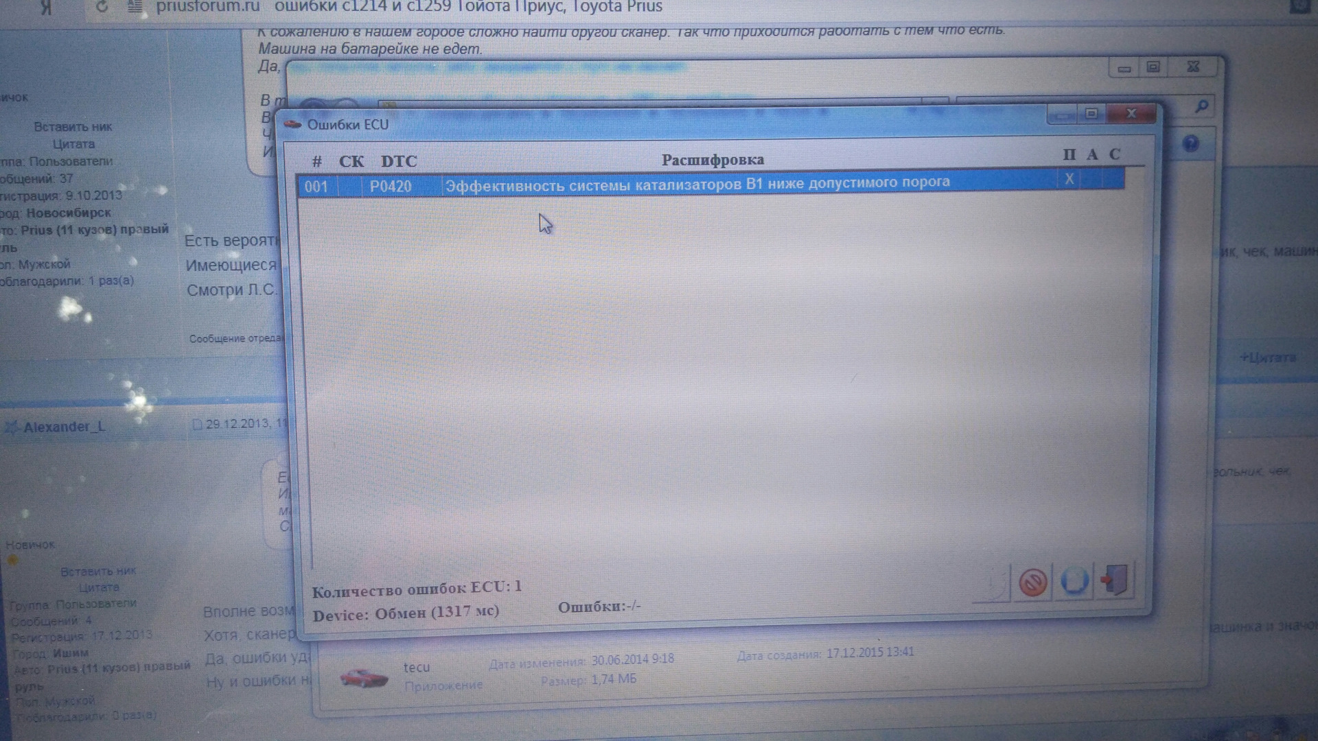

Сегодня выхватил еще пару ошибок стоя на светофоре р3000 и р3009
P0420 у меня регулярно на трассе вылезает. Стираю и езжу дальше. До Крыма и обратно 6 раз тёр :-D
Да каталищатор вылазиет только на КАДе/трассе, сбрасываю не морочусь
Вторая ошибка тоже мелькала, но вроде как в архиве или в замороженом виде.
У меня что-то подобное было. Но как-то само прошло.
А чем смотрели ошибки?
Теку 6.0.6
А ты теку с чем срашиваешь? Елм или вагком?
Шнурок Vag 409.1
