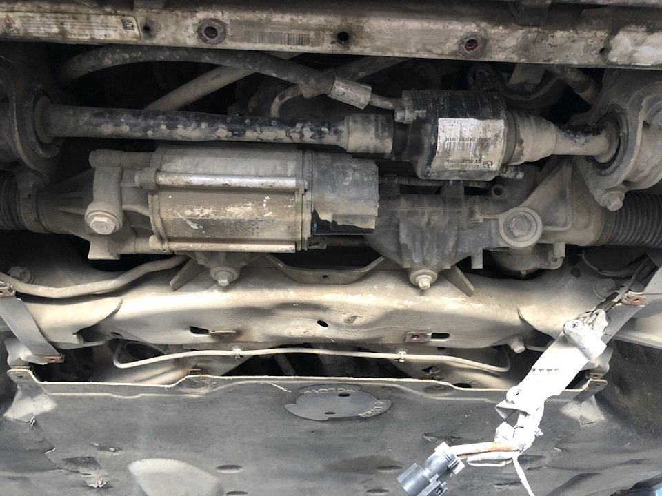

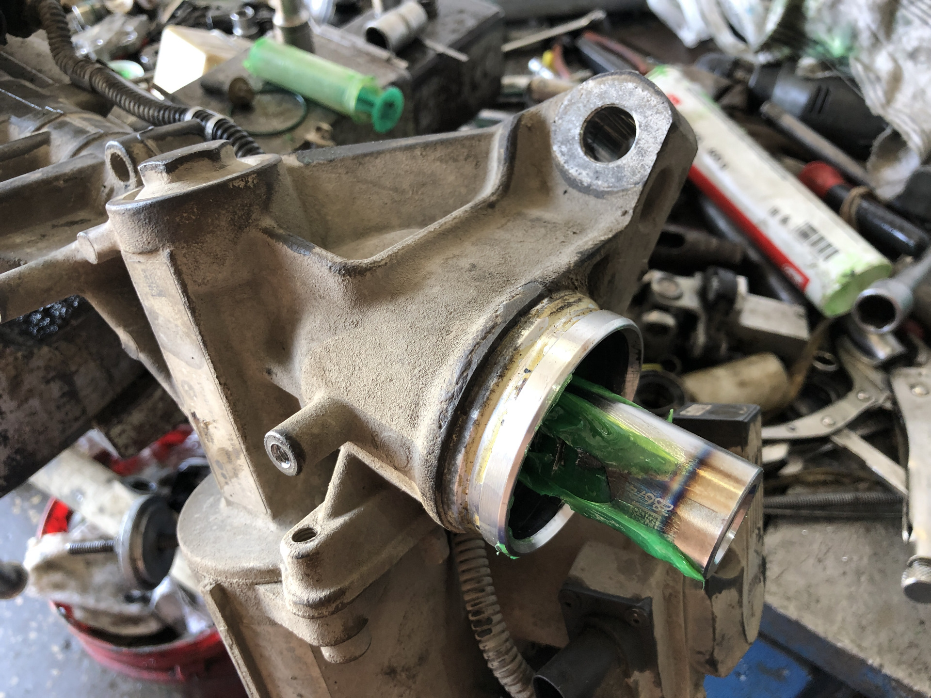

Никаких шумов не было при проезде лежачих и прочее, просто на очень неровной гравийной дороге чуть в руль отдавало резкие такие постукивания. Пробивало. По теории такого быть не должно. А так все чётко работало. Заехал к ребятам которые рейки ремонтируют, мастер прям на месте пошатал вал с левой стороны. Люфт есть и даже стук небольшой.
Ладно думаю, раз рейками заморочился думаю пусть посмотрят. Сняли рейку. Посмотрели.
Что ни говори именно эти рейки сделаны качественно. Относительно тех же реек для F20 и F30 которые стучат чуть ли не у всех, тут такого ничего нет.

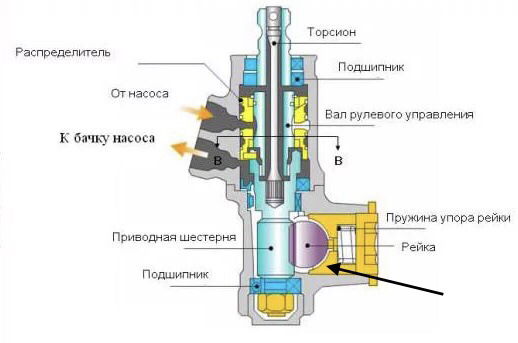

Сейчас 150000 пробега, рейка в принципе в отличном состоянии. Подшипники, валы, все как новое. Но есть небольшой люфт на выходе с левого колёса. Откуда он берётся? Чтоб это понять надо посмотреть устройство рейки.

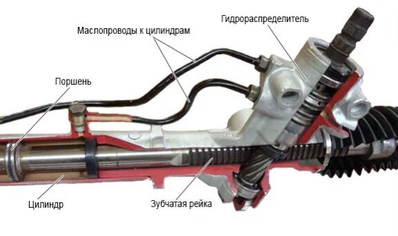

Все рулевые рейки в принципе устроены одинаково.
Рулевой червяк крутит вал с зубьями (рейка).
С правой стороны авто в корпусе рулевого механизма стоит подшипник или втулка, вал просто перемещается по нему. Слева же, там зубья на валу, поэтому никаких втулок или подшипников не может быть в принципе. Поэтому с левой стороны придумали упор с противоположной стороны рулевого червяка, он давит на рейку. На картинке видно.
По чёрной стрелке — упор полукруглой формы. Этот механизм при помощи пружины давит на вал с зубьями и прижимает его к рулевому червячному валу. Со временем с этим упором что то происходит и он начинает люфтить. Причём не по оси, как он прижимает, с этим все хорошо, а в корпусе где он передвигается. Странно честно говоря что там с ним может что то произойти. Истираются стенки что ли. Но факт что есть такое дело. Если просто попробовать крутить гайку на корпусе и пробовать прижать вал упором посильнее то ничего не получится. Руль будет крутиться туже, но люфт не исчезнет. Я это пробовал. Не помогает. 😊
Происходит это все конечно от наших плохих дорог, ямы и прочее передают удары на довольно нежные механизмы. Немцы на это не рассчитывали наверно.

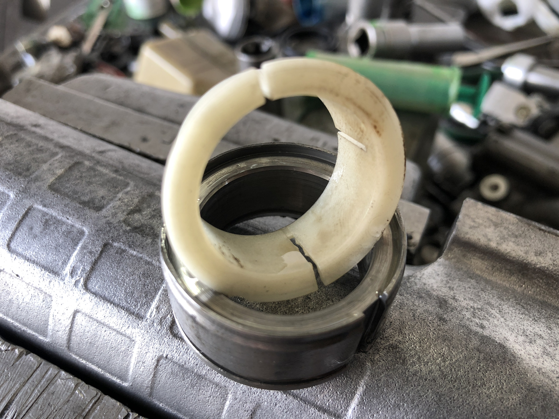

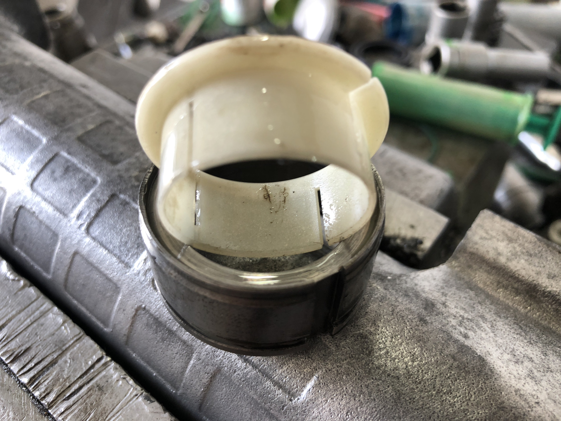

У меня как раз этот упор и люфтил. Что мастера сделали. Есть несколько вариантов решения. Выбрали самый простой и близкий к оригиналу. Кое что модернизировали и поставили на место.
В общем собрали, настроили все как надо, поехал кататься. Выехал на гравийную дорогу. В руль больше ничьего не передаётся. Шум дороги есть, но в руле ничего этого нет.
P.S к дополнению к предыдущему посту про ремонт HSR и изготовлению втулок.
www.drive2.ru/l/507402627059811092/
Вот оригинальная втулка от мерседесовского рулевого механизма. Все сделано как надо. Распилено.👍

Если нужно починить то я бы рекомендовал и втулки заодно все перебрать. Будет как новая.
так такие втулки можно как-то заказать? или только к токарю?
Втулки по месту делаются.
