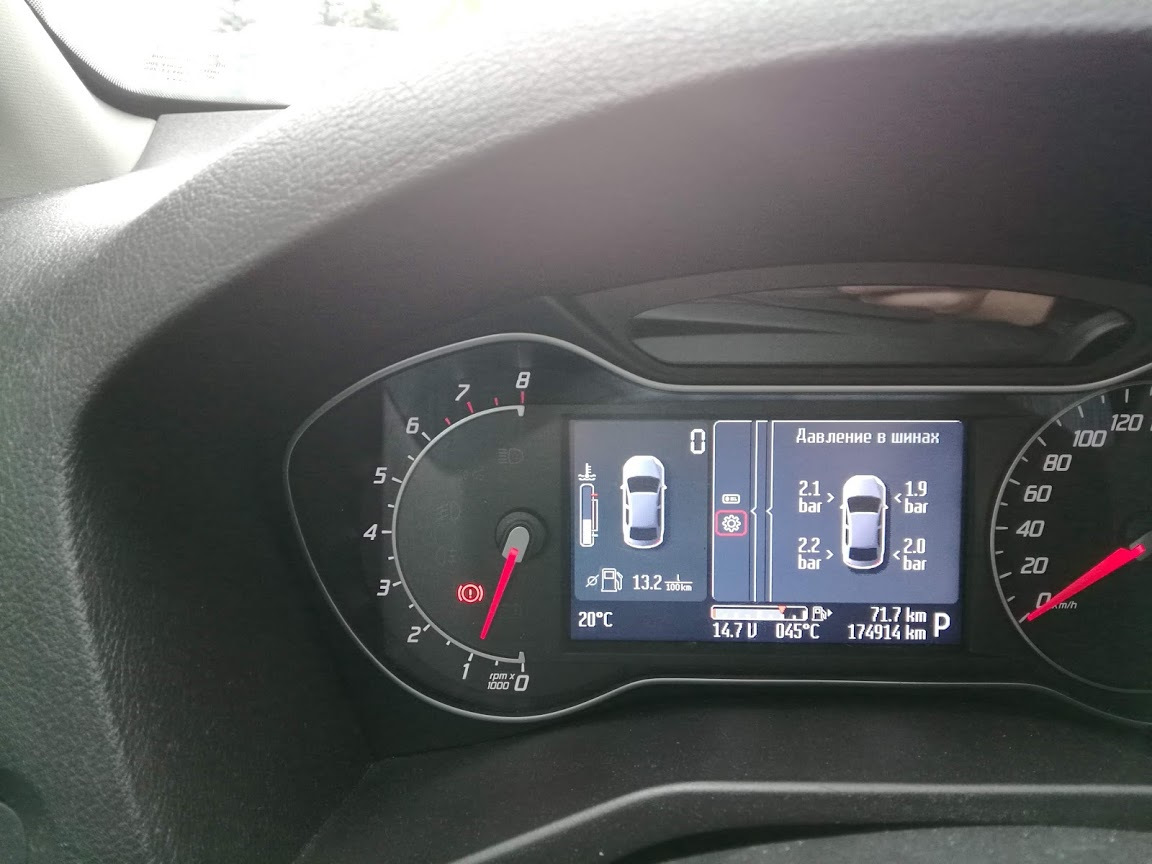

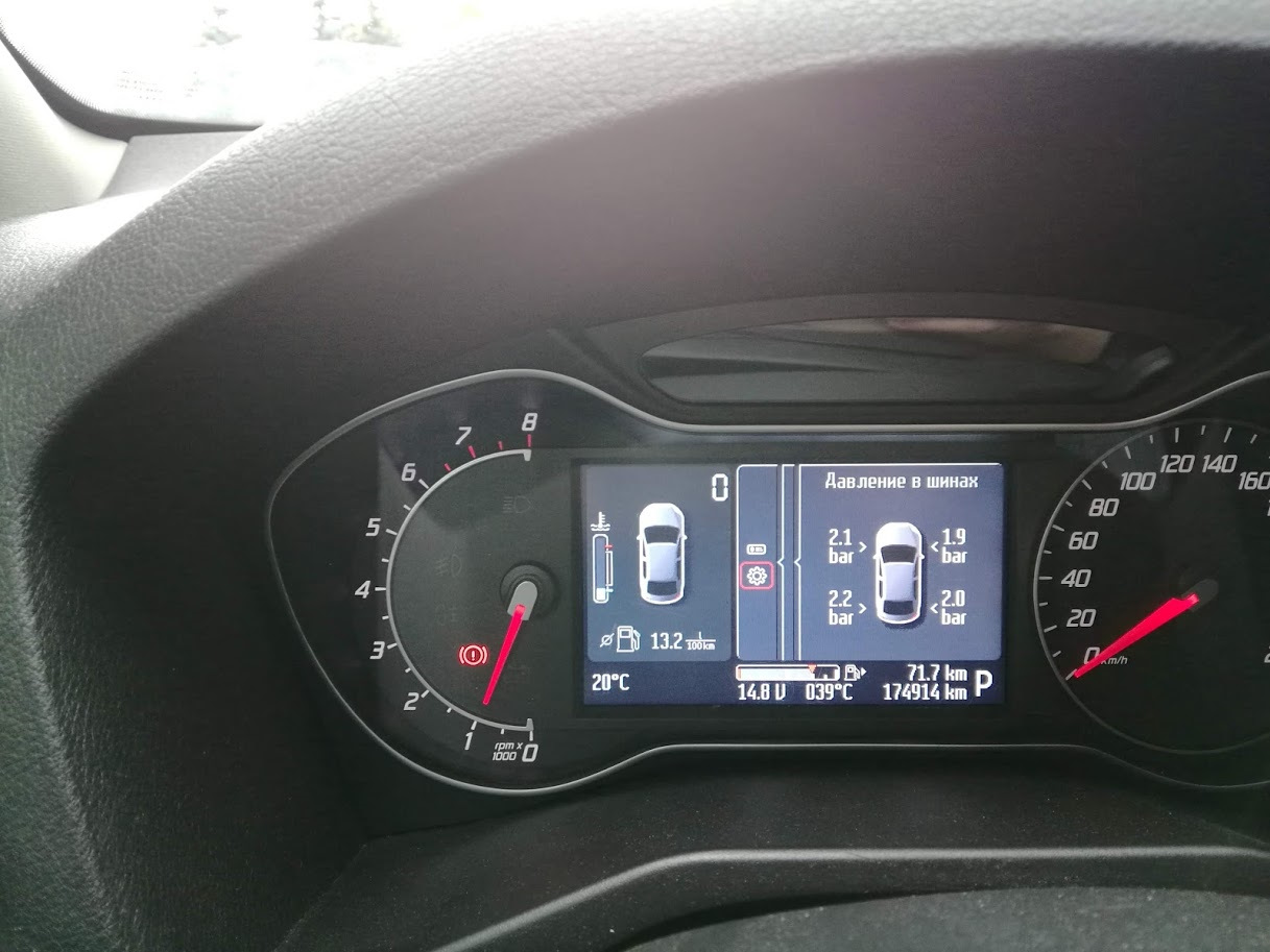

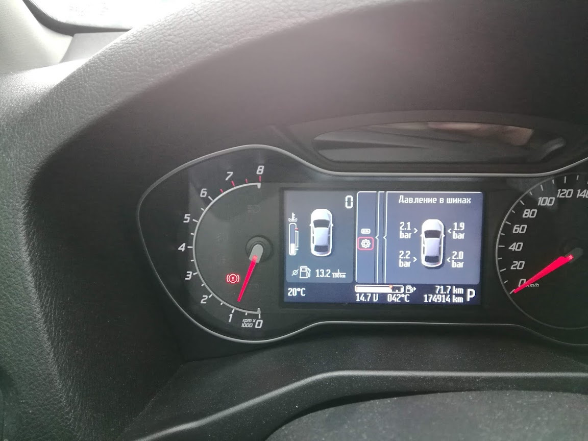

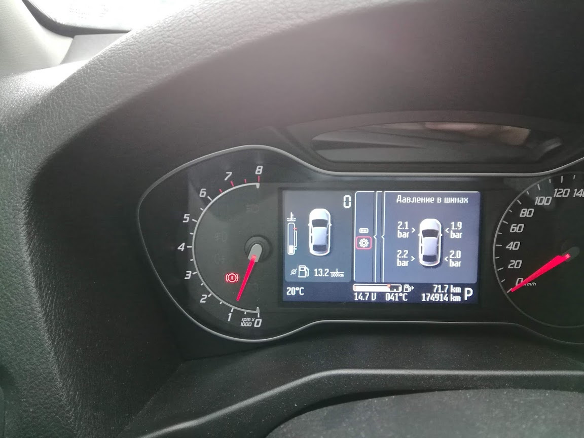

В виду того, что стоит патченая прошивка от всем известного Motral, сегодня решил сфоткать так сказать "доказательства" как нас немного "обманывают" в плане штатной индикации температуры двигателя.
А именно:
и далее положение индикатора не меняется вплоть до приблизительно 110°C (это максимум из того что помню в жару).
Т.е. по мнению маркетологов двигатель выходит на рабочую температуру уже при 45°C и далее рабочая дельта составляет как минимум 60°C.65°C. мне что-то кажется что это слишком много.
