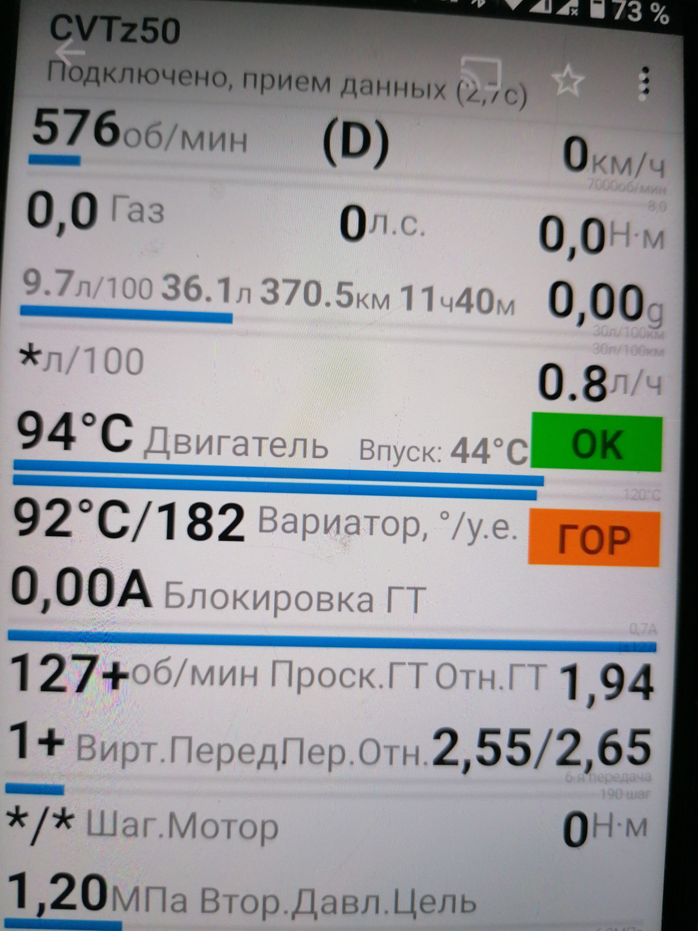

Начинаю наблюдать за температурой двигателя и коробаса, т.к. уличная уже подползала к 30… Потом хуже — 31-33-36…Заметил такую закономерность — движок под нагрузкой при размеренном разгоне неплохо так греется до 93-95 градусов… Варик при этом греется в другом алгоритме — педалируешь на разгон, он греется. Мотор 95 и педалируешь — он тоже греется. Скидываешь скорость до 110-120 — потихоньку остывает, но оччень неспешно. В общем варик стабильно греется выше 90 если педалировать, и начинают капать "штрафные баллы" в мозги коробки. Так и едем — разгоняемся неспешно, если температура коробаса заползает за 90, в правый ряд, 100-120. Печаааааль… А слева какой-нибудь вторчермет обгоняет тебя как стоячего.
Я так себя некомфортно чувствовал при этом. Просто жуть. Вроде и авто нормальное, и дорога ничего, а ты ехать не можешь, абзац… Так и ехал в тошнотном режиме. Ладно, в отпуск сгоняли, забыли, по пути на дачу и обратно это меня не заботило. 2017й год я тоже откатал не задумываясь, на юга не мотался, летали в дружественную Турцию, вопрос перегревов коробки не стоял. В течении зимы я как-то попал на одну статью, о которой будет чуть ниже, значения которой я не придал, т.к. зима была, но на "корочку" записал. В этом же году, зная что поеду опять на наши юга, я заморочился сменой антифриза, думая что мой уже старый (его по идее не меняли никогда скорее всего) и произойдут чудеса — мотор греться перестанет. Поменял как положено. Помогло? Пёс его знает, движок в пробках греется до 99, охлаждается карлсонами и вроде всё в норме. На трассе разве что стабильнее себя ведёт, НО! Это при условии что я снял сетку в бампере когда ставил ДХО.

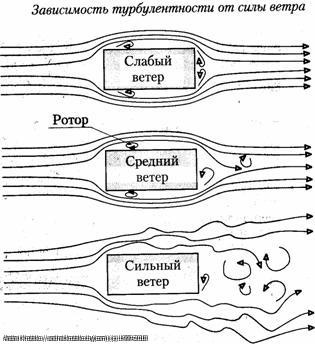

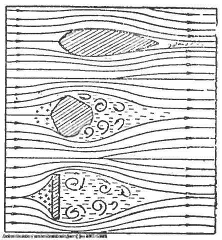

Если пробовать немного уходить в теорию, то надо бы уйти в аэродинамику, и рассказывать про воздушные потоки, про завихрения в области любых обьектов поперек воздушного потока… но, признаюсь, я тут не самый большой специалист, и просто давайте примем за факт — сетка в бампере с определенной скорости становится абсолютно непроходимой для воздушных потоков, почти как стенка…
…Почему так получается? — Повторю еще раз, все исключительно от того, что на скорости такая сетка, из-за завихрений! работает как картонка или как бетонная стена — она просто полностью блокирует воздушный поток. По сути, получается, что все охлаждение машины будет осуществляться только за счет вентиляторов. Натяните себе на голову целлофановый пакет и попробуйте бежать кросс, машина себя чувствует примерно так же.

Всем кажется что сетка закрывает мало пространства, но дело не в этом. Дело в аэродинамике. Любой предмет в потоке воздуха имеет завихрения. Чем менее аеро-динамичен предмет тем завихрений больше. Сетка в основном сделана штампом из листа и вытянутая, становится рифленой, имеет сложный рельеф из-за которого потоки воздуха могут без проблем встречаться и друг другу мешать…
…Чем больше скорость тем сильнее поток снижается в процентном соотношении к изначальной скорости.
Сетка, хоть и кажется безобидной, что если подуть в нее, воздух проходит без проблем. Но все же она имеет достаточно сильный аэродинамический барьер.
По этому такие результаты при тесте с весьма еще гуманным подходом. Так что двигаясь на скорости 60км\ч в радиатор попадает воздух в значительной степени меньше и это в радиатор кондиционера! А что доходит до радиатора с антифризом? Боюсь даже думать. Снижение обдува всего подкапотного пространства ведет к перегреву двигателя, масла, выхлопного тракта. Последствия могут быть самыми разными. Увеличение расхода бензина из-за постоянной пиковой работы компрессора, выгорание масла и его повышенный износ из-за его повышенной температуры и т.д.

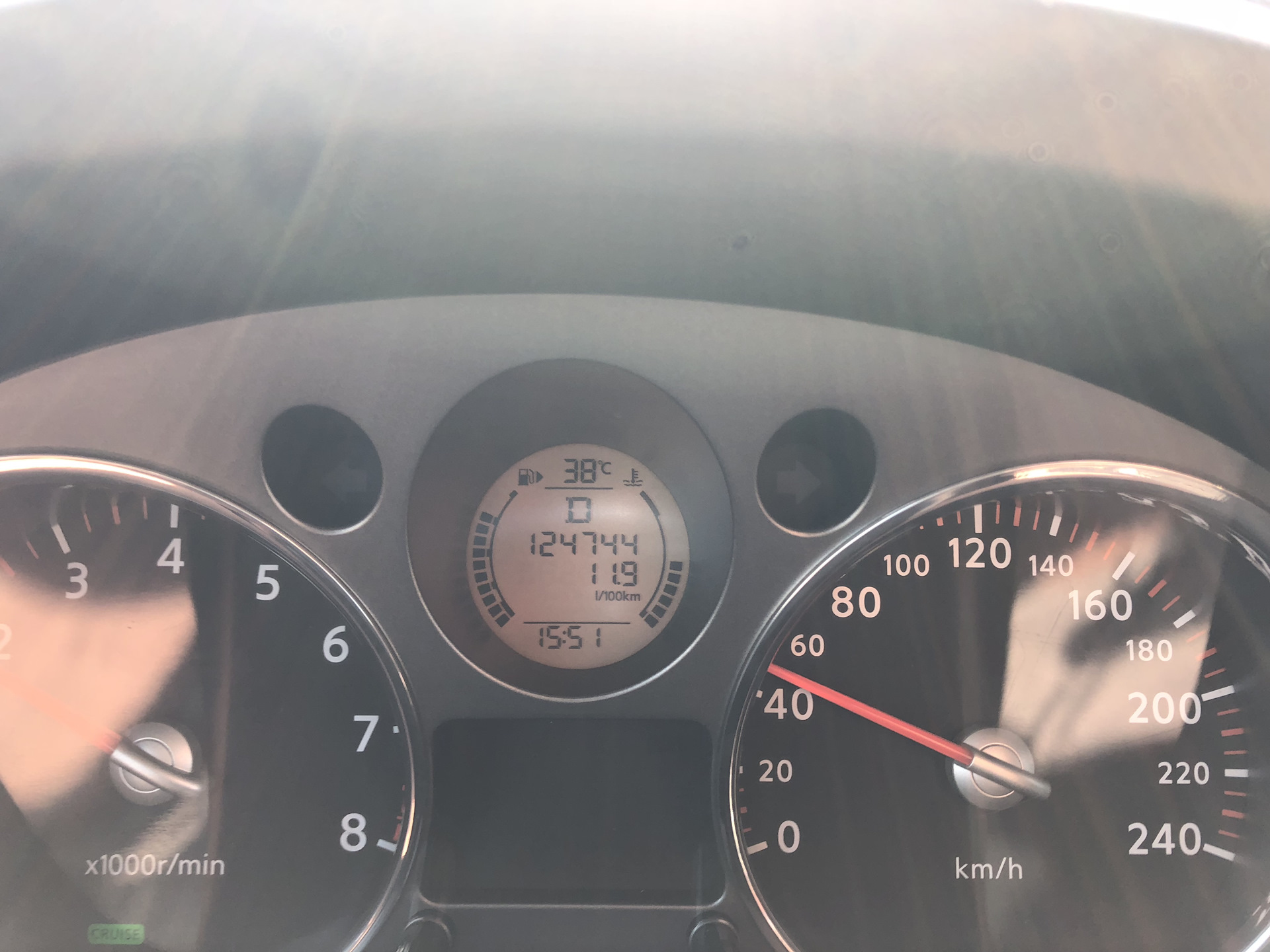

По итогу — сгонял на юга, можно держать скорость 130-140 при внешней +32-34 без резких ускорений, иначе температура вариатора быстро подбирается к 90. В основном она держится наравне с двигателем — 87-88. Если на улице до +30, то вполне справляется система охлаждения с двигателем и коробкой, и карлсоны протягивают воздух через радиаторы.

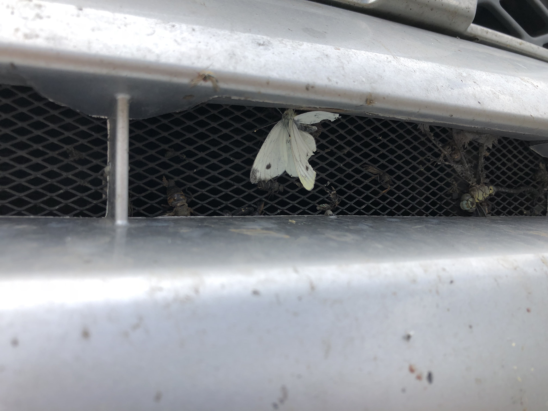

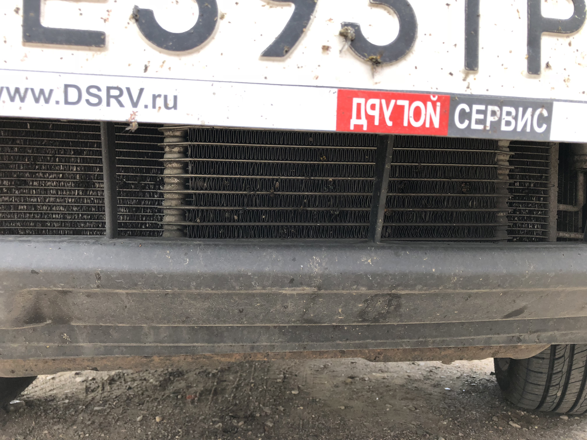

Ниже картинки по приезду с юга: на радиаторах никого нет, а на сетке, которая осталась в маленькой прорези бампера налило всякого. Опять делаем вывод — к ней ещё и липнет сильнее чем к самим радиаторам.

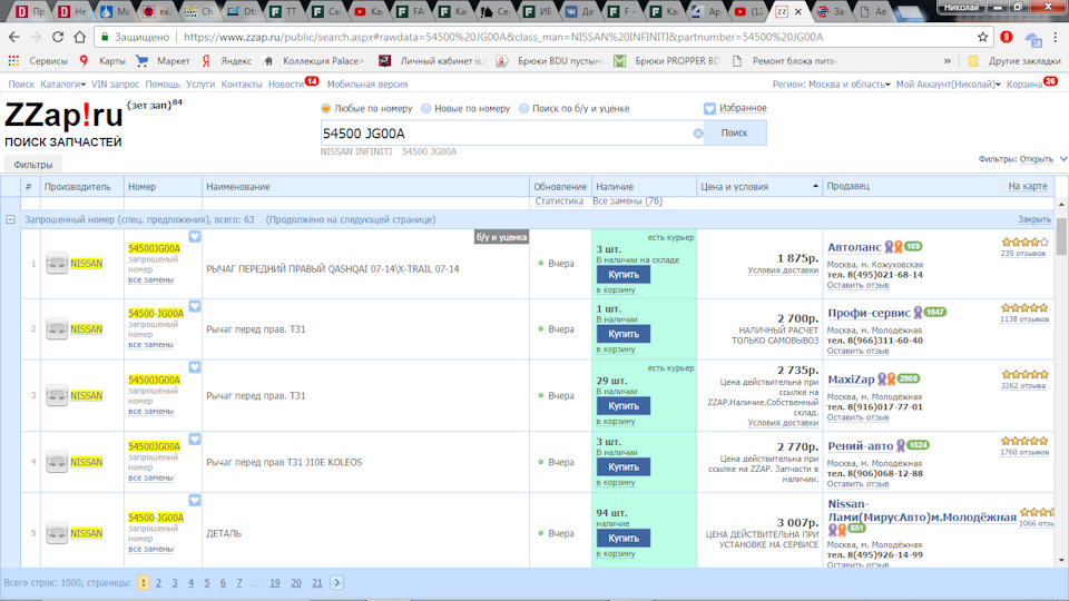

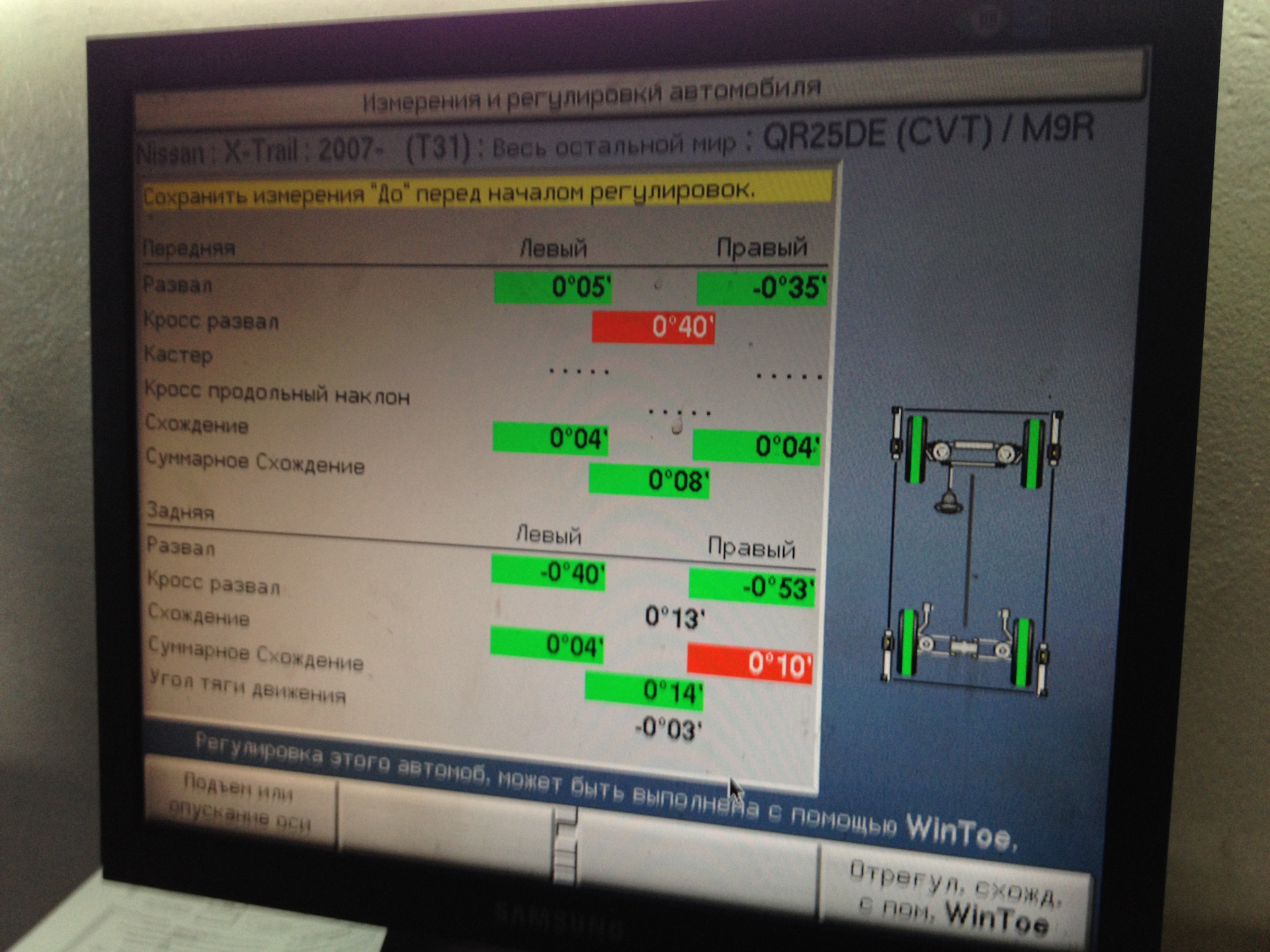

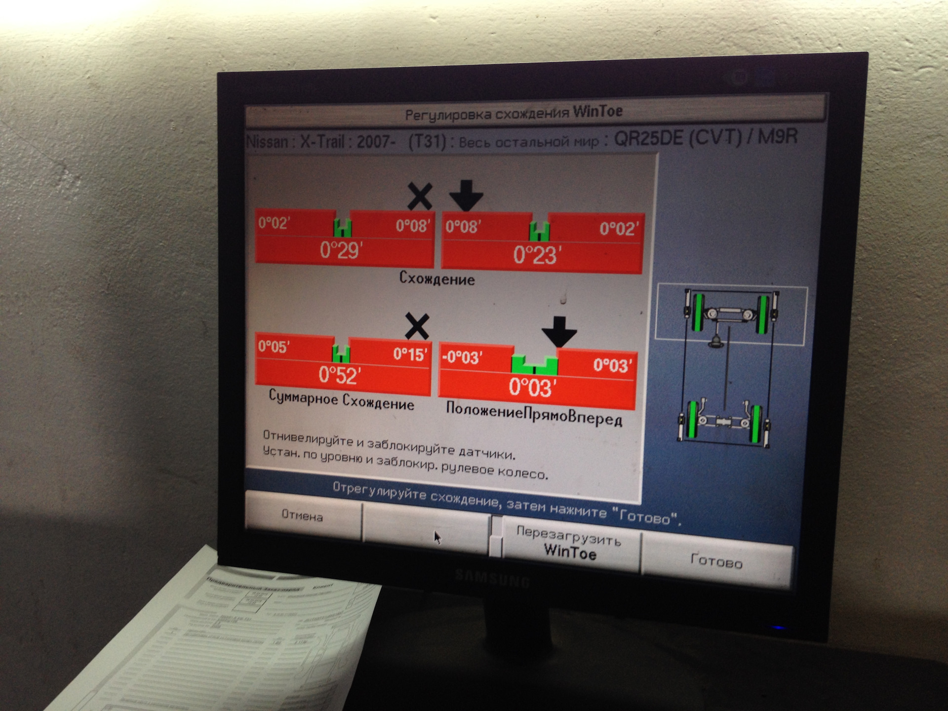

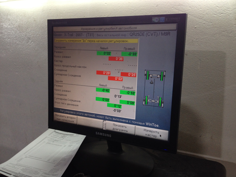

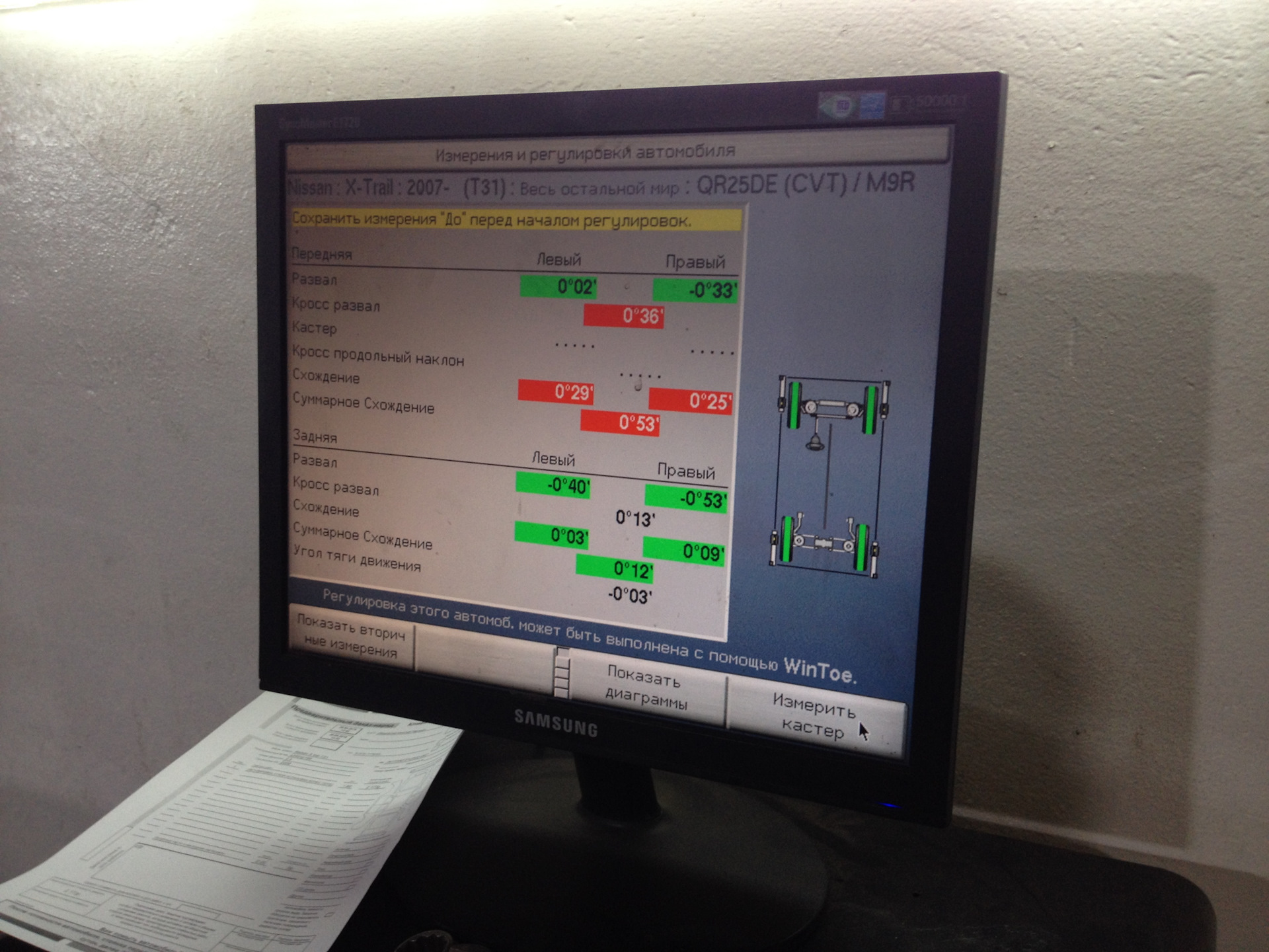

Ну и фото со сход развала, который я делал после замены рычагов и сайлентов подрамника В цифрах я ни хрена не понимаю, поэтому тот кто шарит может написать в комментариях.
По итогу сход развала — до того как сорвали гайки рулевых наконечников параметры неизвестны, но думаю что вряд-ли что-то изменилось после замены рычагов. Сзади стоят проставки +25мм над пружинами, развал не трогали никогда, в пределах нормы. Так что сход развал после внедрения проставок необязателен, как многие об этом и говорили.

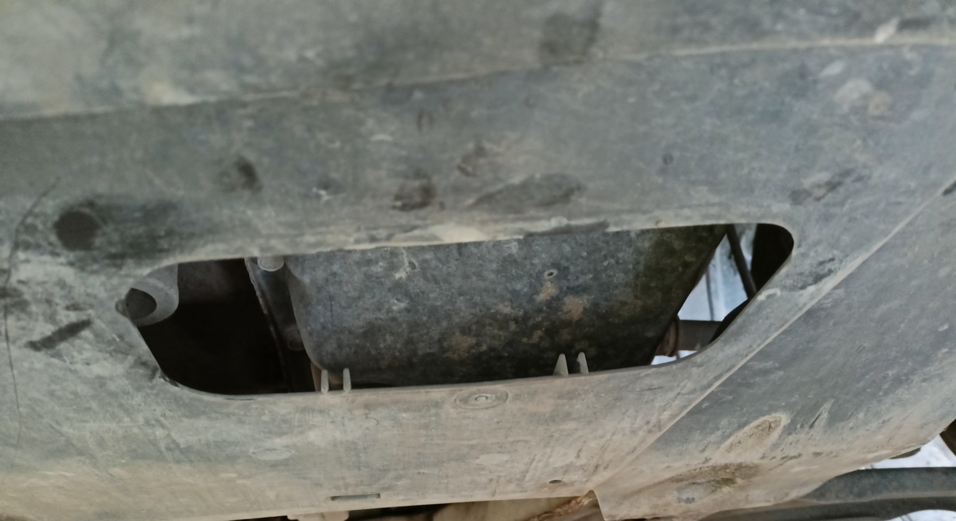

Прям как детектив читал.но ты прав.даже защиту картера японцы не поставили.а что им мешало?у меня никаких сеток не стоит и ставить не собирался.молодец.хорошая статья.😊
На Кашкае стоит штатно пластиковый пыльник с завода, и обдув поддона вариатора вот этом предусмотрел

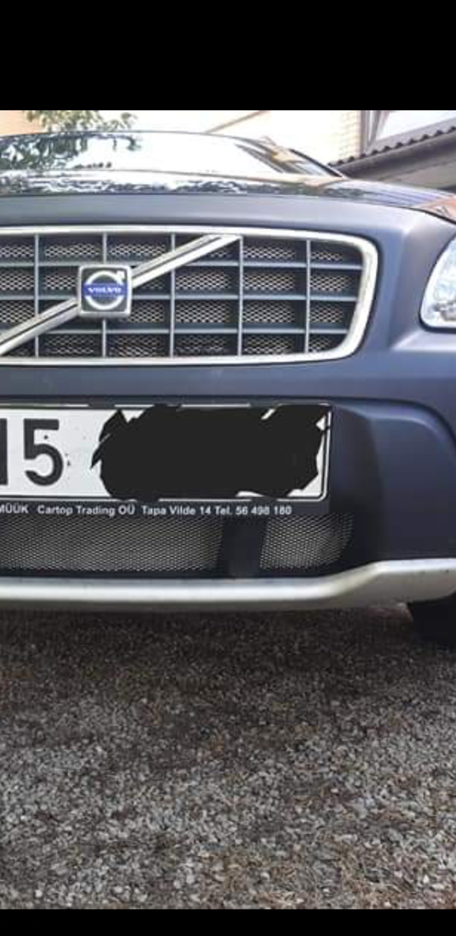

помню, в свое время на Патриоты начали похожие решетки радиаторов ставить(аля хром решетка от ТЛк 100), так бензинки летом начали кипеть…народ что только не делал(помпу менял, ОЖ, ставили уменьшенный шкив на помпу, толка нет)…по итогу кто то все таки додумался, что дело может быть в решетке радиатора, сняли.ВСЕ, проблема ушла
вот вот, нафиг этот тунинх не нужен. На заводе всё рассчитано не дураками
к сожалению, этого многие не понимают.Думают, что если в некоторые сегменты маркетологи залезли, то это актуально абсолютно повсеместно, НО, к счастью пока все не так плохо

кстати защита картера именно в моём случае не особо мешает, летом скорее термостат немного кипятит коробку, но на трассе за всё лето только суммарно минут 10 было, когда начал тикать счётчик (то лето быстрее 130 не ездил).
скажем так, у нас мотор рядная четверка, места более-менее под капотом для обдува хватает, плюс это всё же не 250 сил как на муранах, вот они страдают уже даже от защиты
как раз при выше 130 он тикает.

Почитал… Внесу свои 5 копеек.
На предыдущих авто 2 раза менял радиаторы.
То камень прилетит, то болт…
Дороги за городом у нас говно.
Себе в новый бампер поставил сетку, не самую мелкую.
Ибо не хочу повторения историй…
Как я понял, все зависит от региона, стиля вождения и состояния дорог.
Поэтому сказать однозначно "Да все ставьте" или "Нет все говно, снимайте".
Нельзя!
Возможно, главное что не самую мелкую.
Последняя твоя фраза в точку! СОгласен
Да я шибко мелкую ставить не стал.
А поставил только в бампер, в решетку также не устанавливал.
В решетку считаю — бессмысленно вообще.
Я тоже в решетку не ставил, смысла нет.
Солидарен)

Привет Лёш. Красным в процессе регулировки, на стронутых гайках рулевых. В конце зелёным, только заднее правое немного с отклонениями, но в пределах нормы.
По трассе кстати до 110 не греется, это я в каках тогда нагрел когда трейла засадил.
Да да, я похоже скоро попаду на радиатор, он потеет по верхнему бачку понемногу.
Мятых сот и правда совсем немного, только слева, это видно на фото.
СНимать радиатор неохото — надо систему сливать надо, а я её только залил.
Мне днищем негде биться, езжу без защиты, снег зимой на даче пушистый, так что пофиг.
заднее в красном это не страшно — такое отклонение будет даже если на стенде рукой на колесо надавить.
ну и фих с ним, ты ж знаешь что болты только резать. Поэтому не парюсь.

ps: на моем mr20de что с сеткой что без cvtZ показывает рабочую температуру 90 градусов — разницы никакой. а вот количество замятых пластин радиатора и застрявших в радиаторе слепней и мух резко поубавилось.
у меня в Шниве на ходу было 78-80. Почему бы и нет? А вот в пробках всегда 99, грелась она быстро.
Я показывал на фото слепней и мух — их особо нет, они сами отваливаются, а в сетку влипают и там остаются.
про мух верно — только из дополнительной сетки ты можешь этих мух, бабочек, листья и комья грязи оперативно вымыть и вычистить. а вот когда все это добро будет в радиаторе — фиг ты без сервиса и керхера что сделаешь. туда просто не подлезть
не не, у меня в радиаторе их нету, отваливаются сами.
тебе очень повезло.
у меня иногда надо брать щетку и специально вычищать мусор из решетки. и это я могу приложить усилие щеткой потому что керхер не выбивает…
а когда моют радиатор вообще советуют керхер не пользовать чтобы не погнуть лепестки. типа там все супер нежно.
вот и прикинь как бы я мудохался с забитым радиатором постоянно.
согласен… Пришла бредовая мысль типа чистки в армии зубной щеткой унитазов… Расправить замятые соты)))))
бххх именно для этих целей у меня есть специальная зубная щетка — очень удобно.
ибо регулярно всяким мусором забивается. а пальцем ковырять там или веточкой — совсем неудобно.
не, я про соты радиатора кондея.

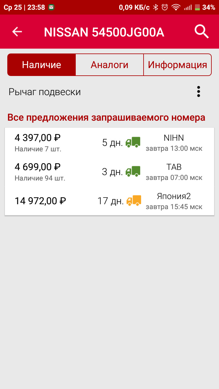

упс, ошибся… 2400 почти www.drive2.ru/l/500437495775756866/
Посмотрел на ценник за работу, чуть не прослезился!я за тот же объем + переборка рейки и замена задних втулок стабилизатора взял 2500р! ещё думал "не много ли?"))))из прайса видно что почти 1500р за замену втулок стабилизатора и это при снятом подрамнике, это работа на 5-10 минут со смазкой резьб!
Что поделать, поэтому частично меняю сам то что могу. У нас цены другие. На подрамник в ниссановских сервисах в среднем почти везде так. Если в мультибрендовом — может дешевле.
Делал в гараже с ямой один, потратил пол дня на все, включая рейку, скорее всего было бы быстрее но машина ни разу не разбиралась поэтому пришлось повозиться
у меня ямы нет к сожалению, поэтому в работах я ограничен. Да и инструмент только набор да молотки/киянки с пассатижами.
Prorock2

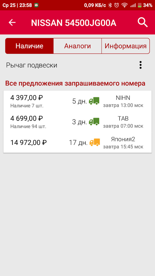

Вот их обычная стоимость, если у них он с наценкой 2400 то какова их закупка у них?
Фишка в том что делают их цыгане в Гейропе по подвалам а не в покемонии, цена копеешная поэтому. Мы это с Лёшей обсуждали в моей теме по ссылке про Другой сервис. Я на запе обычно ищу.
У меня было и есть много ниссанов и обычно я примерно знаю ценник на запчасти, заказываю и для себя и для других но таких ценников я не встречал
зайди на ZZAP и погляди почём нынче.
Zzap у нас бесполезен так как все только с доставкой из до городов
Просто цены на них посмотри по Мск. Я ж не говорю заказывать.
Я обычно смотрю автодок и Эмекс, на Эмекс много поставщиков и там часто бывает халява но и там таких цен нет
Ну глянь на Запе
