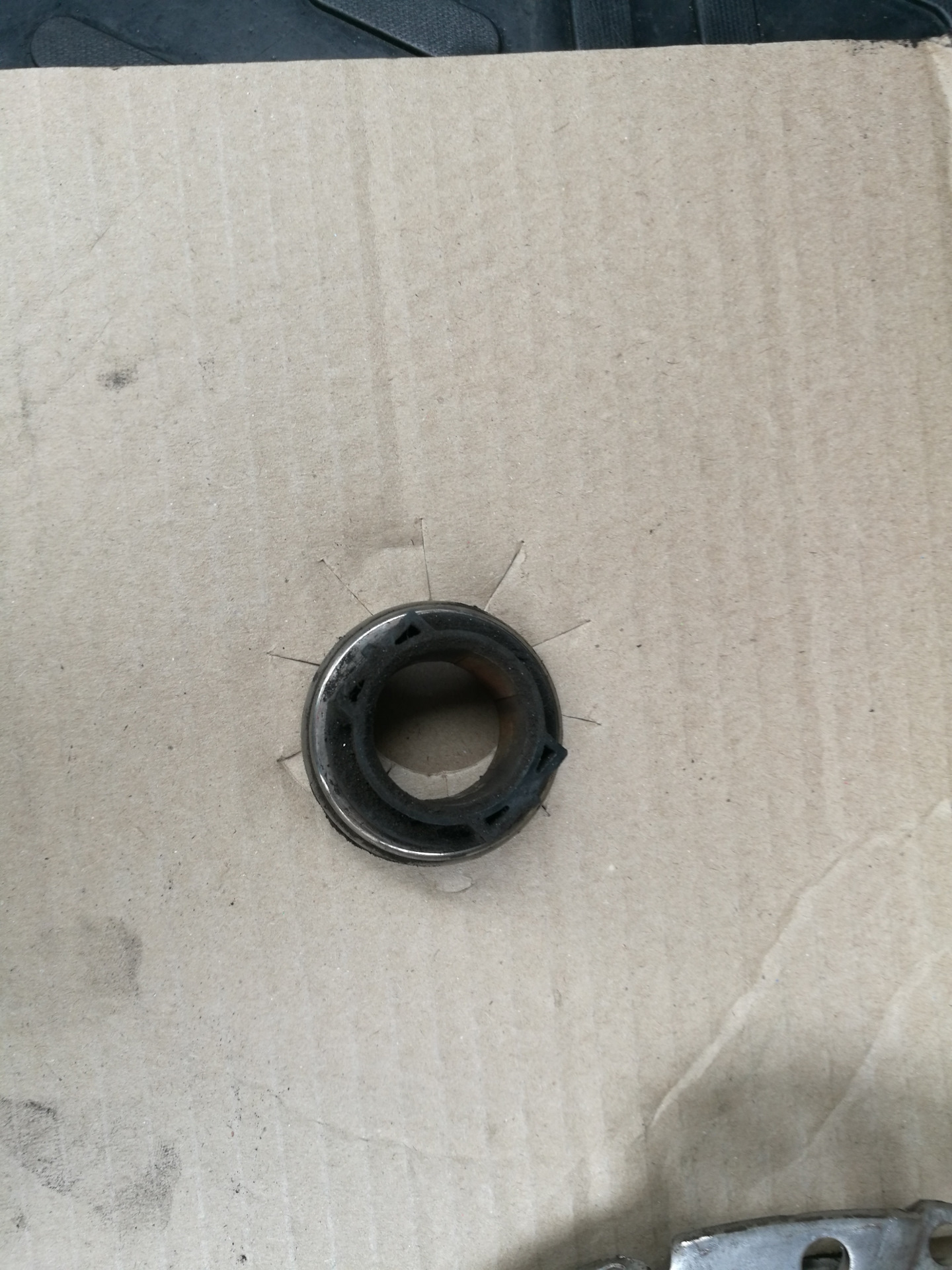

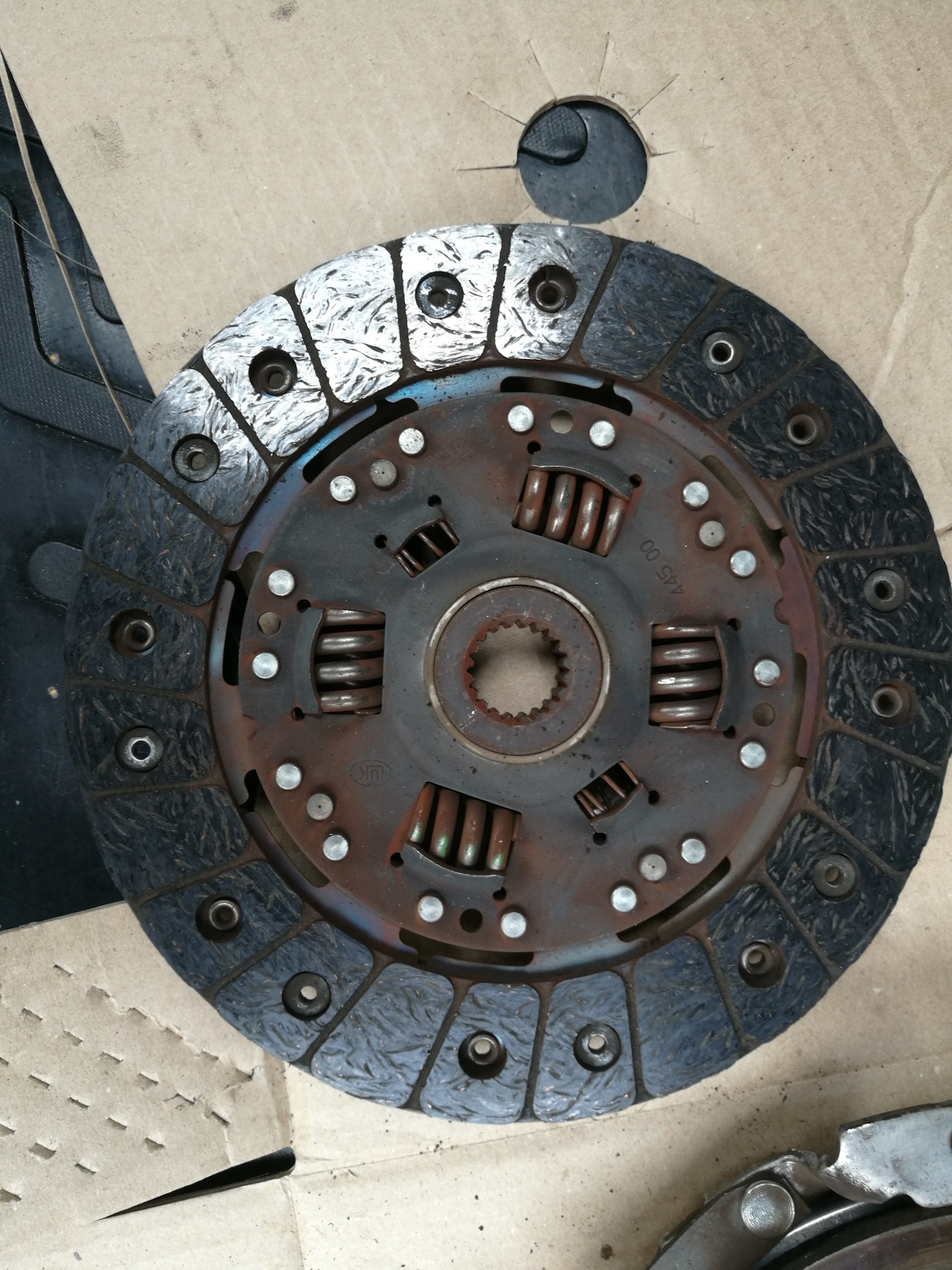

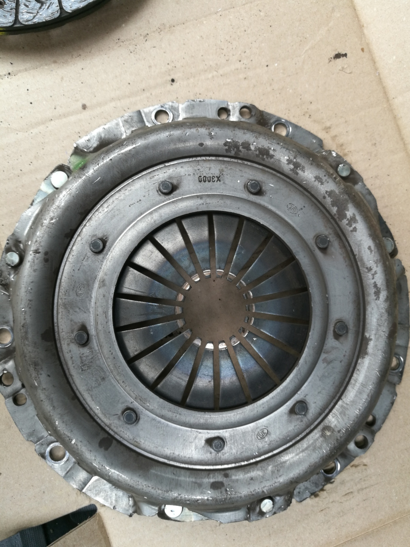

Ехал по трассе как ни в чем не бывало, вдруг наполовину провалилась педаль при выжиме, и услышал посторонние металлические звуки, сразу подумал на выжимной, т.к. больное место. В итоге он и оказался, развалились лапки, на которые давит вилка, сам подшипник в идеале, как и диск сцепления (как с коробки). Выжимной ina, сцепа люк, на замену взял такое же. Посмотрим как выжимной теперь отходит.

зачем менять идеальную сцепу? купи выжимной 200р стоит приоровский (доделать) ну или грантовский руб 600
200 это от чего? От девятки? Комплект заранее купил, думал похуже состояние будет. Ну и корзину подъело выжимным нехило. На запас пойдет
приора. ща катаю такой, наверно уже докатываю )
Ну его вроде дорабатывать надо, чтоб поставить, что-то не стали заморачиваться. И скок он прошел? Для выжимного 80к ещё неплохо как я понимаю?
80 круто это .
мой немного, тыс 40. .
Понятно, так и дело в том что сам подшипник в выжимном крутится туго, тоже как новый, но корпус развалился… Как всегда АвтоВАЗ где-то не дотягивает
у всех так корпуса летят сначала, а потом может все размолотить и подшипник до кучи
Ну я так пару дней катался, даже в другой город съездил) сцепа в принципе работала
я тоже долго, так и ездил. пока не сменил сцепу
да, корзине хана .
Вот и да, диск хороший, если этот спалится можно смело подкинуть.
