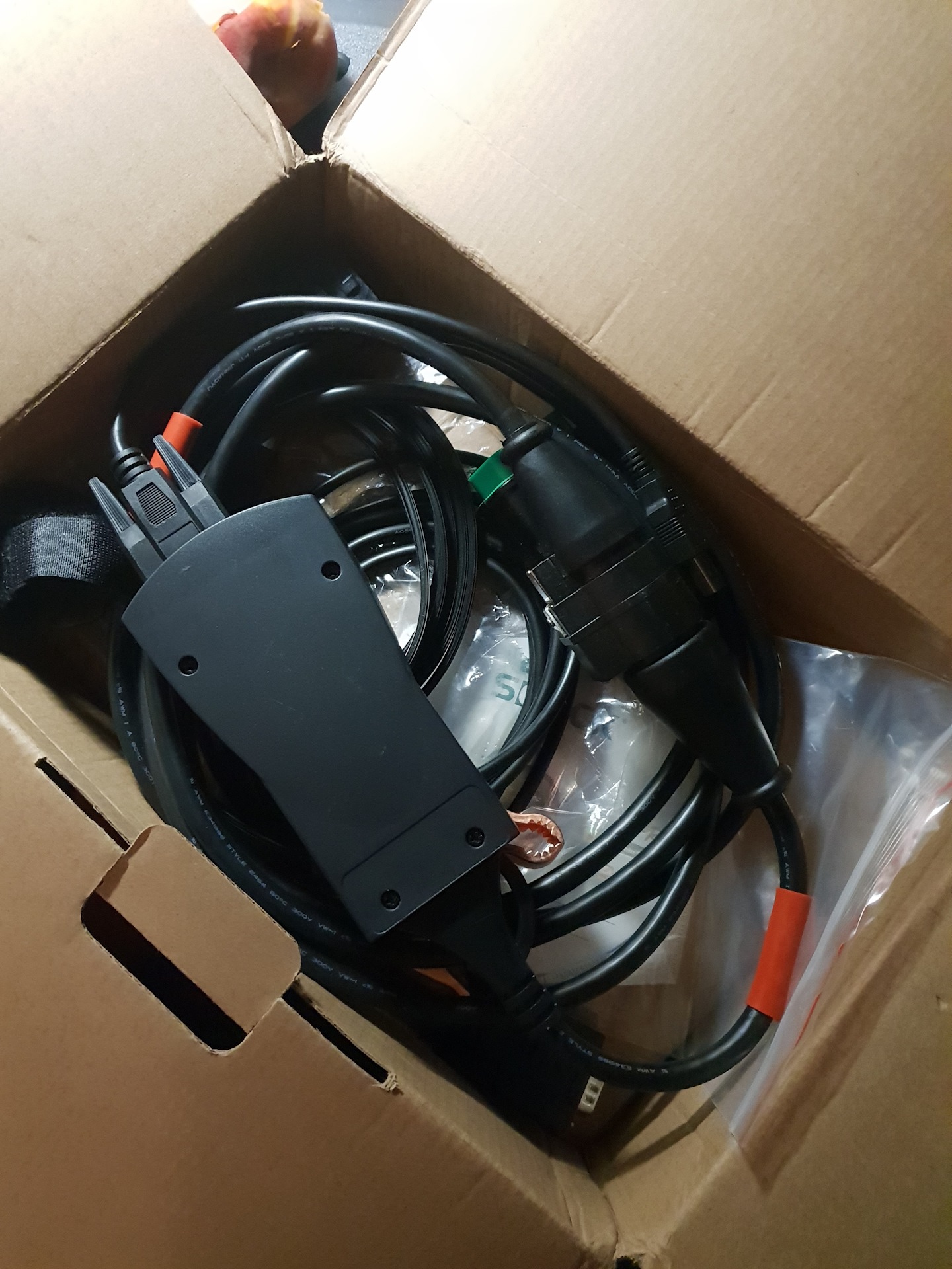

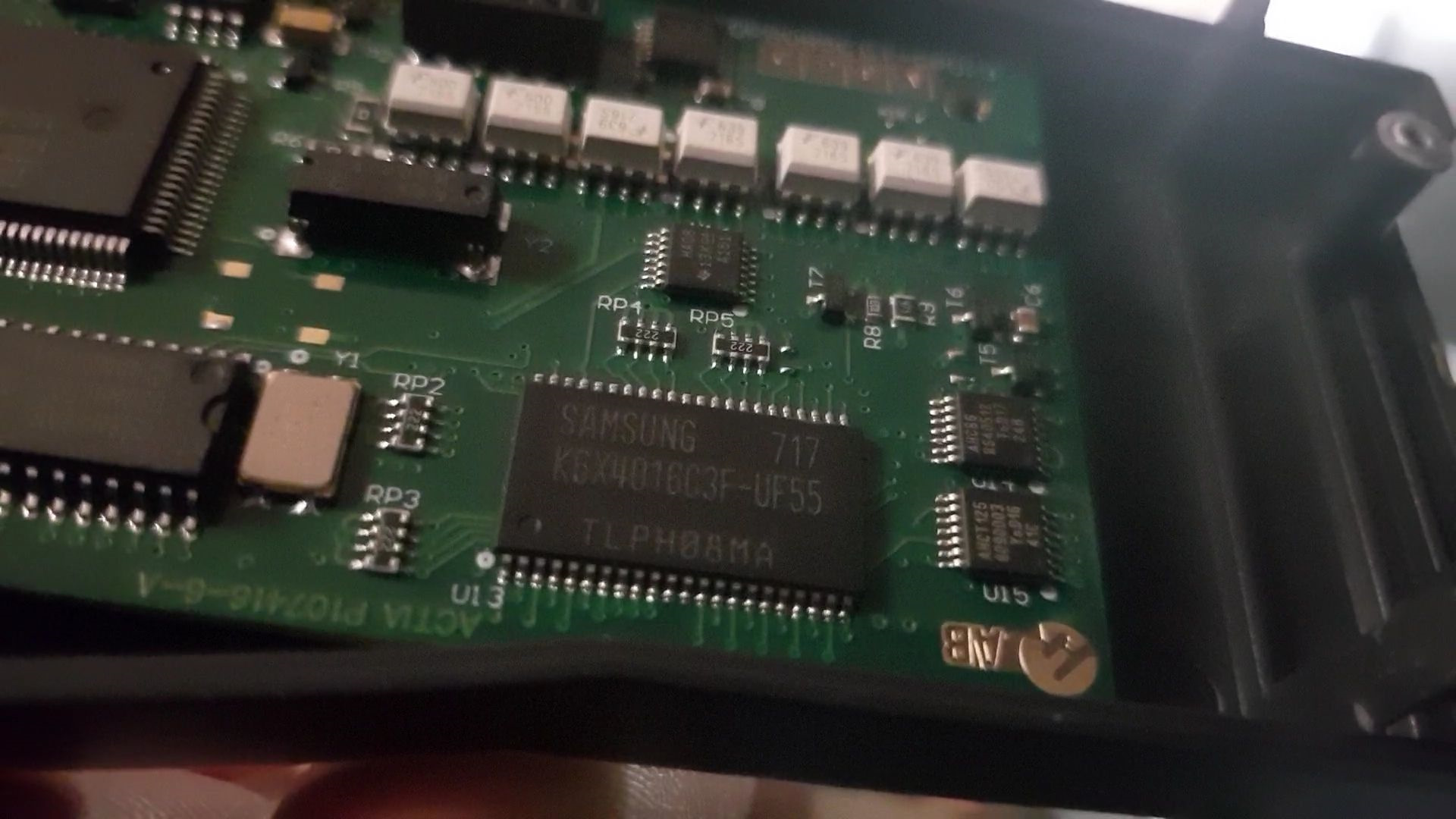

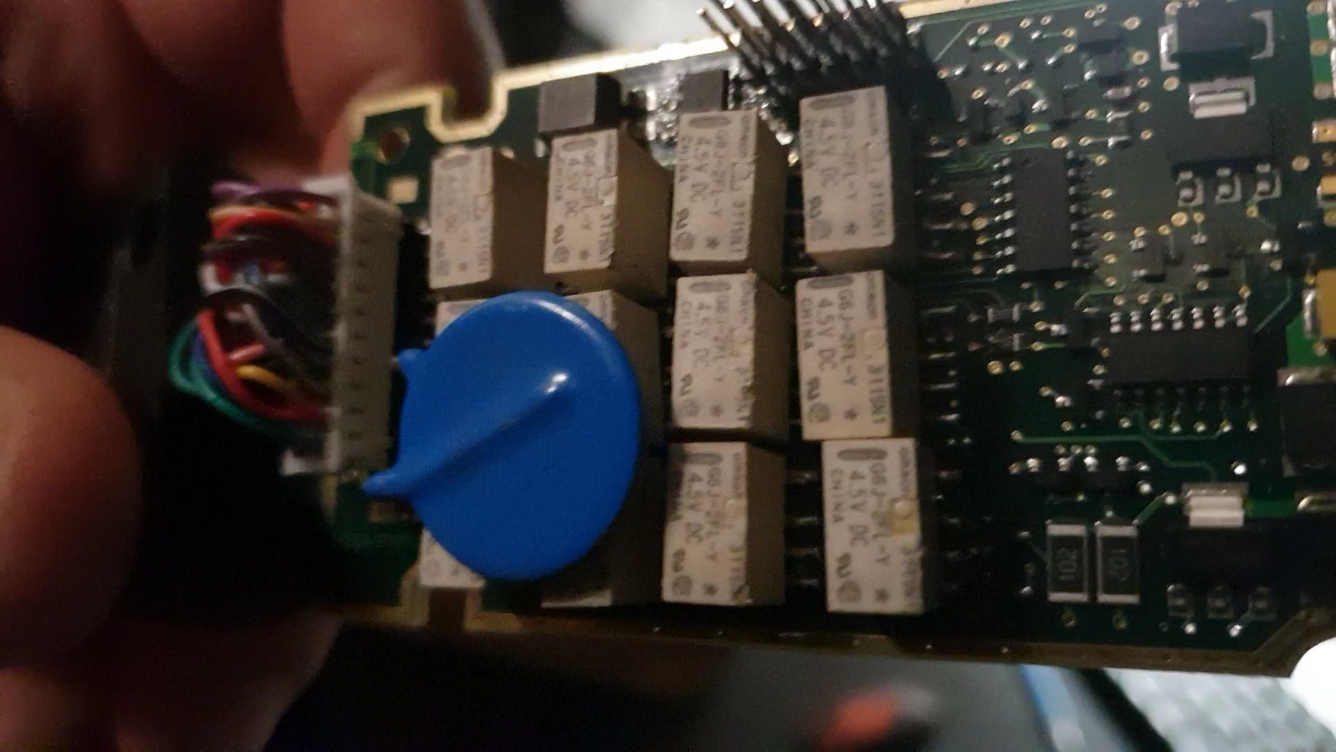

Наконец то пришел шнурок!
Брал на алишке, долго подбирал, искал именно что бы были все чипы и прошивкой 921815C.
Нашел за 2500р полную версию и доставка была из России, если выбрать у этого же продавца доставку из другой страны, например из Китая, то цена уже 4500р (обычная цена для такой комплектации), прям не поверил своим глазам.
Заказал 29.06.2018.
продавец сразу же написал что в России такого товара нет и просит отменить покупку. Я немного расстроился, подумал очередной развод, но решил не отступать, сказал что готов ждать доставку из другой страны. На мое удивление Китаец согласился, предложил отправить из Китая, я согласился. Уточнил у него, что он пришлет мне именно ту комплектацию, которую я заказал, он ответил:
Джули Лонг
18/07/01 23:29
да дорогой,
он будет таким же, как вы приказали. (прям обожаю яндекс переводчик, поднимает самооценку)))
И вот 28.07.2018 я получил посылку, сразу на почте вскрывать не стал (а пипец как хотелось!). Решил перестраховаться и записать на видео вскрытие упаковки и самой лексии, думал если пришлет урезанную (без чипов), то открою спор и верну деньги.
Прибежал домой, сразу за стол, телефон в штатив, кликнул запись и начал вскрытие.
Радости было полные штаны, когда я увидел все чипы на своих местах!
Китаец не обманул!

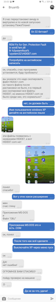

скачал winfloat.exe по вашей ссылки, сделал все по инструкции, но ошибка не ушла :(
Вы этот файл в виртуальной машине распаковали?
да, распаковал на рабочем столе, высыпало два ряда файлов, все файлы с названием HIDE87 перетащил в систем32, добавил в блокноте REM Fix, сохранил, перезагрузил, но ошибка не ушла
вот тут еще об этой ошибке stackoverflow.com/questio…in87em-dll-intermittently
Bruantb
А попробуйте сейчас открыть файл autoexec.nt, может там не сохранились параметры, пришлите фото этого файла, может что увижу

еще нашел на форумах по этой проблеме:
в случае виртуальных машин — vxBOX (проверенный) VMware (возможно) вам просто нужно отключить все опции пара виртуализации в разделе процессоров опций VX BOX. работает как волшебство!
