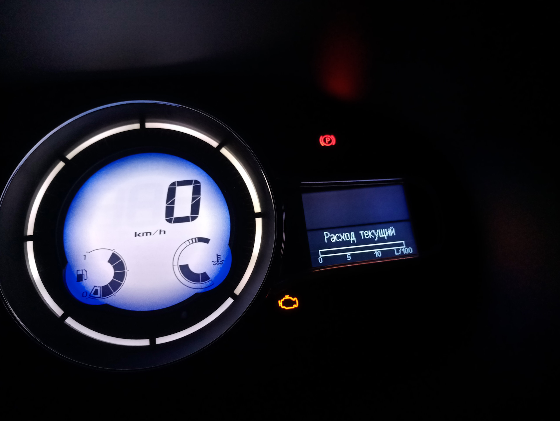

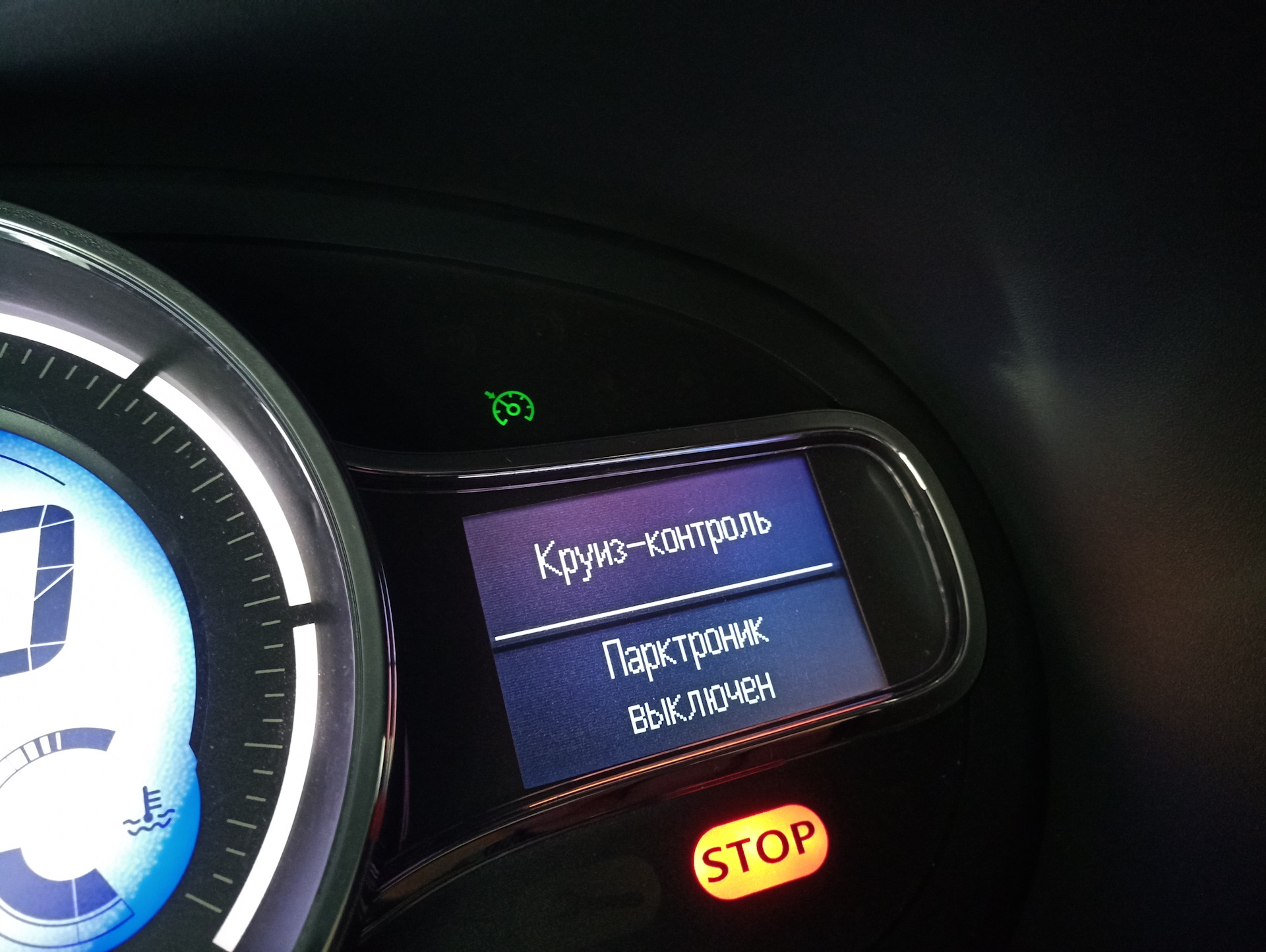

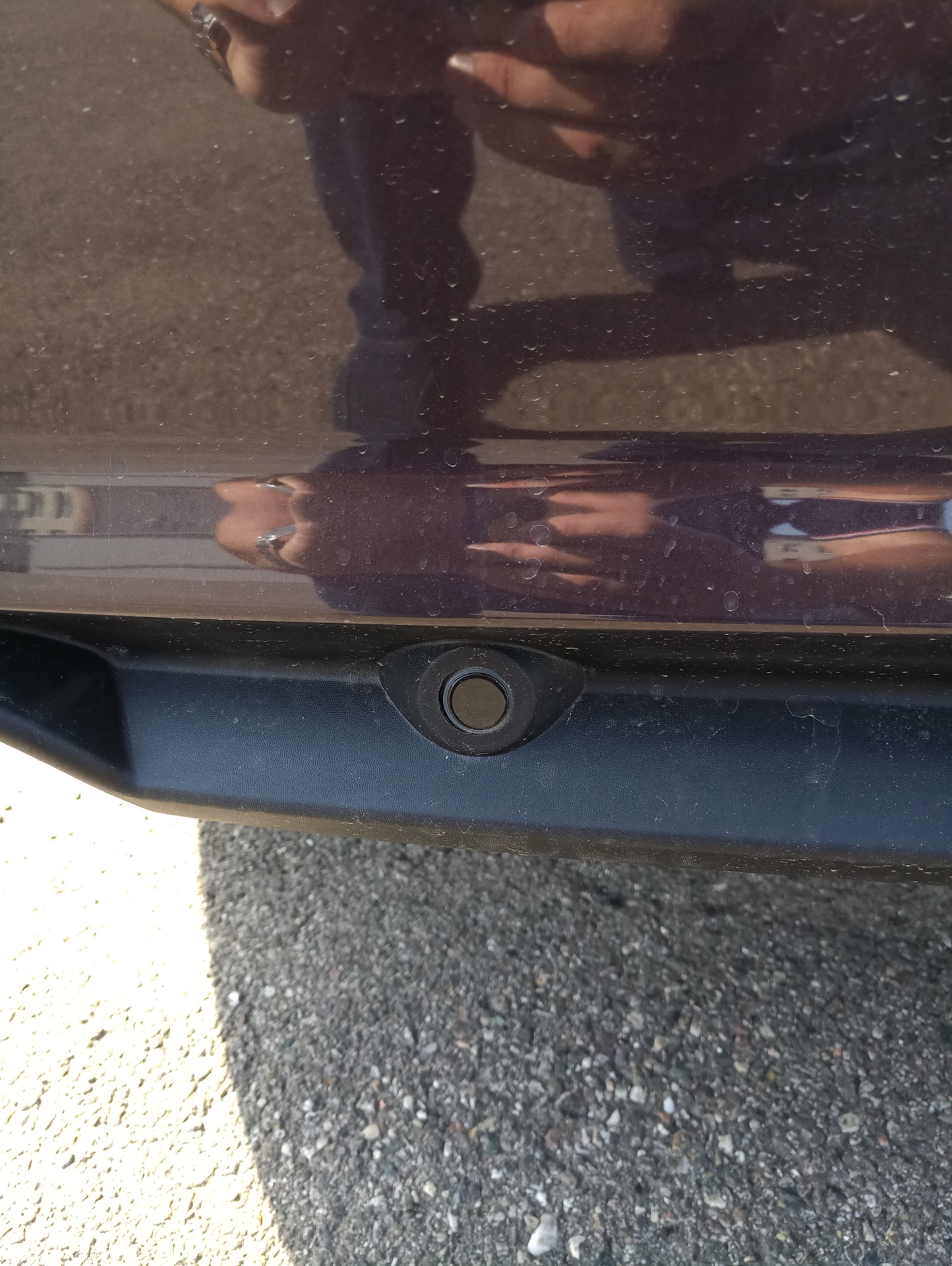

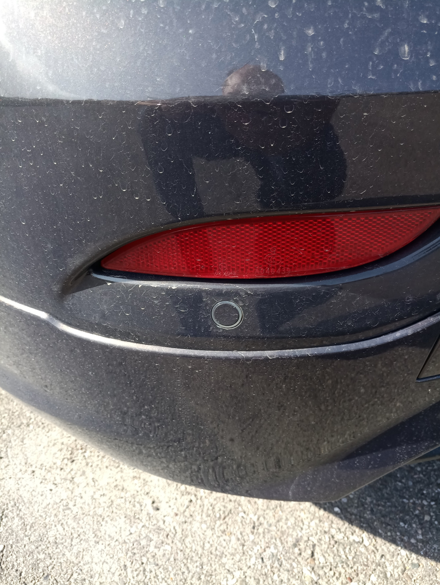

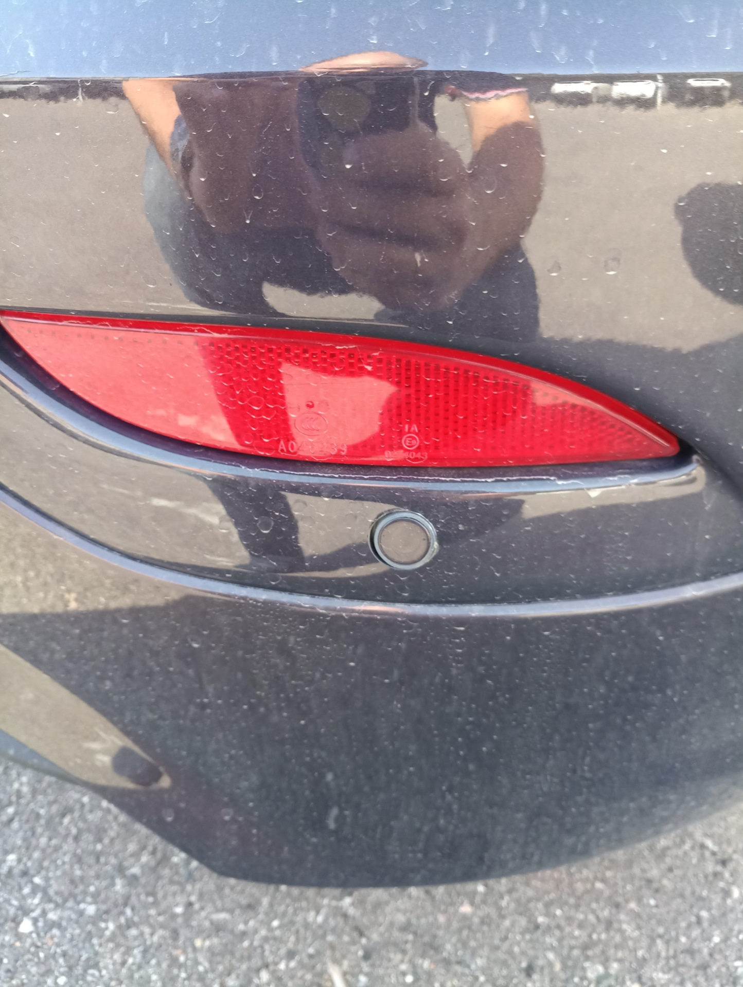

комплект собран, подсоединен, дело за малым — активация! так ездить можно, с индикацией стоп?или отключить пока не активирую?

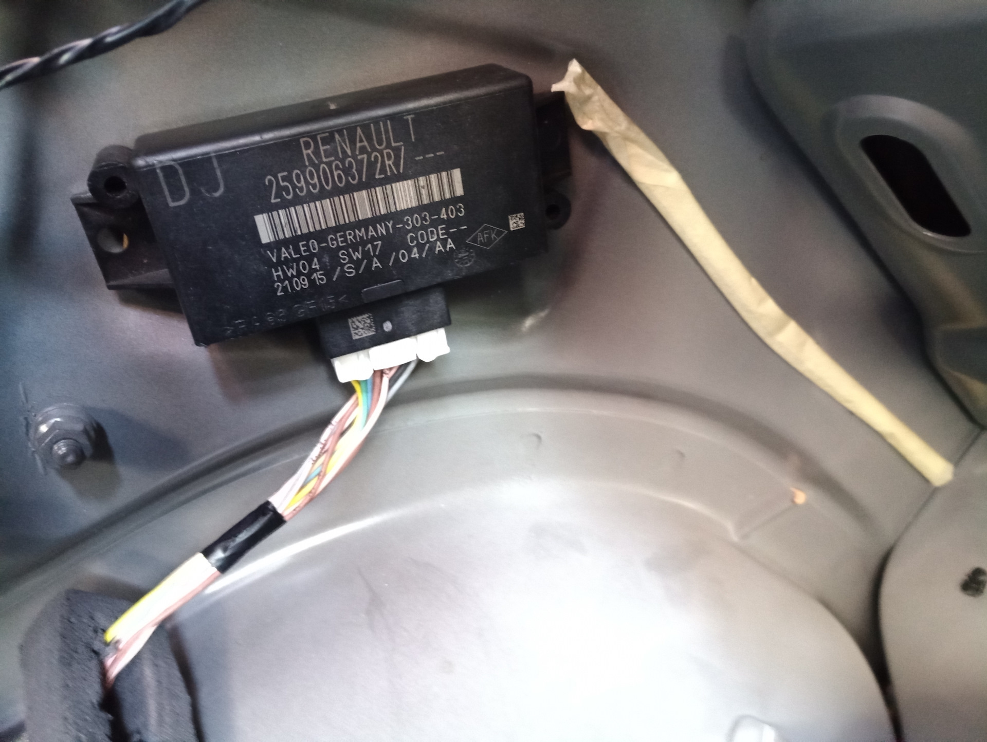

Запчасти на фото: 259906372R

Можно ездить. Несколько дней я ездил. Да напрягает красная запись…а так какая разнциа?

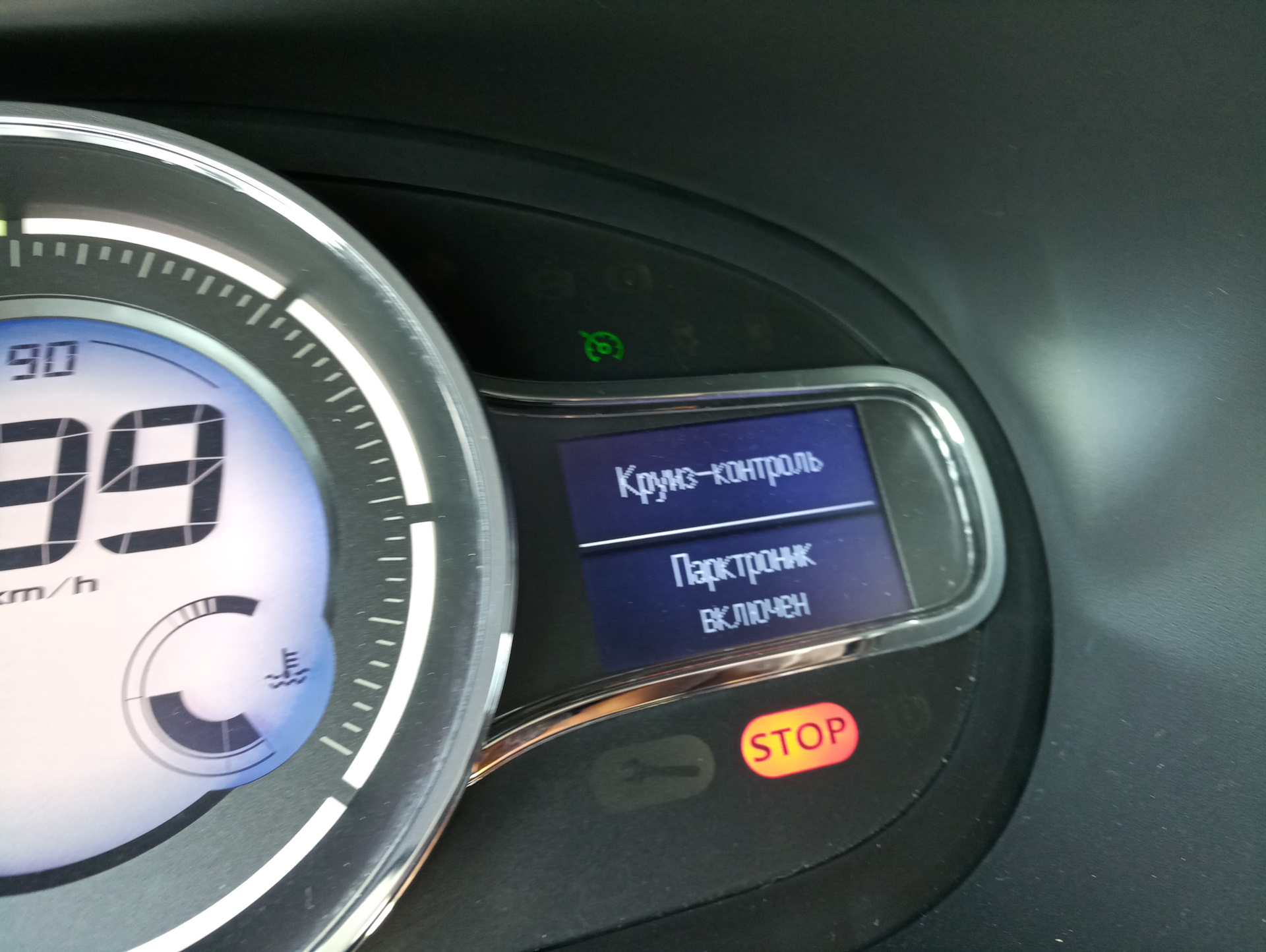

с ноутом разобрался пирен установил и прогу и базы, а где есть пошаговая инструкция как его активировать?
Заходишь в приборку, выбираешь ddt screens, файл cluster… V1.8 там в config generale
Globa79
Пункт AAP или ALS не помню

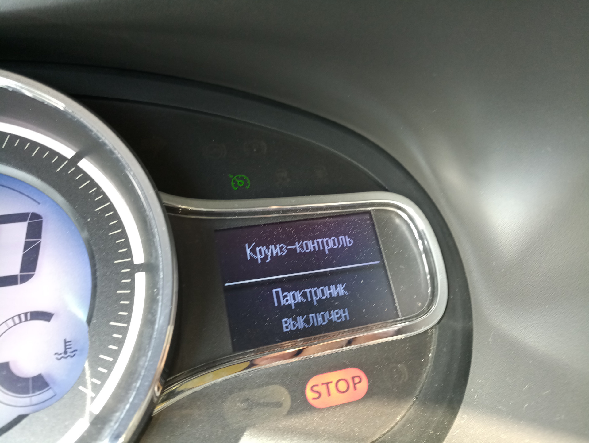

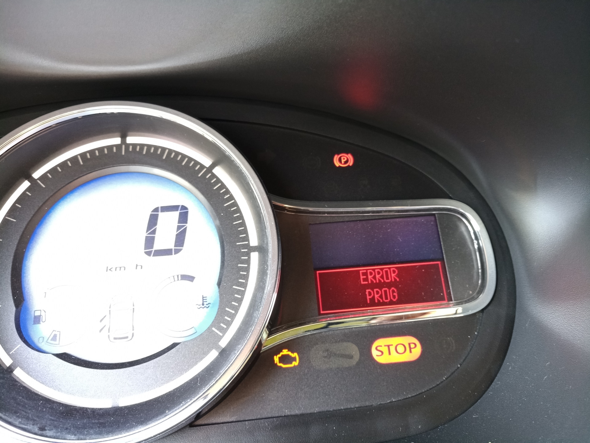

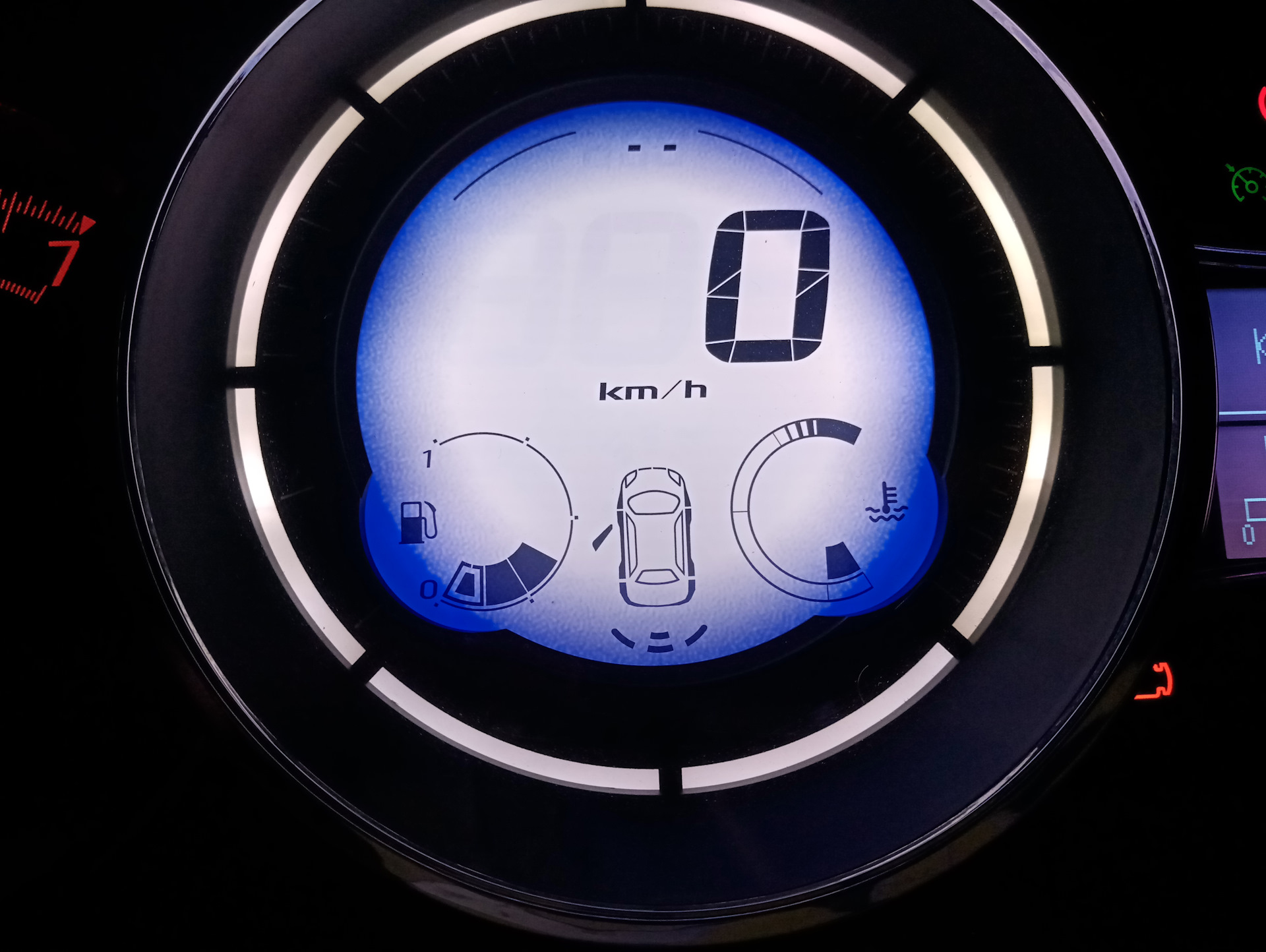

ошибку убрали, но индикации датчиков на приборке не появилось, что забыли?
А она есть в тесте приборки?
не знаю, как узнать?у меня еще свет коротнул не горят плафоны в салоне и багажнике, может и это причина?

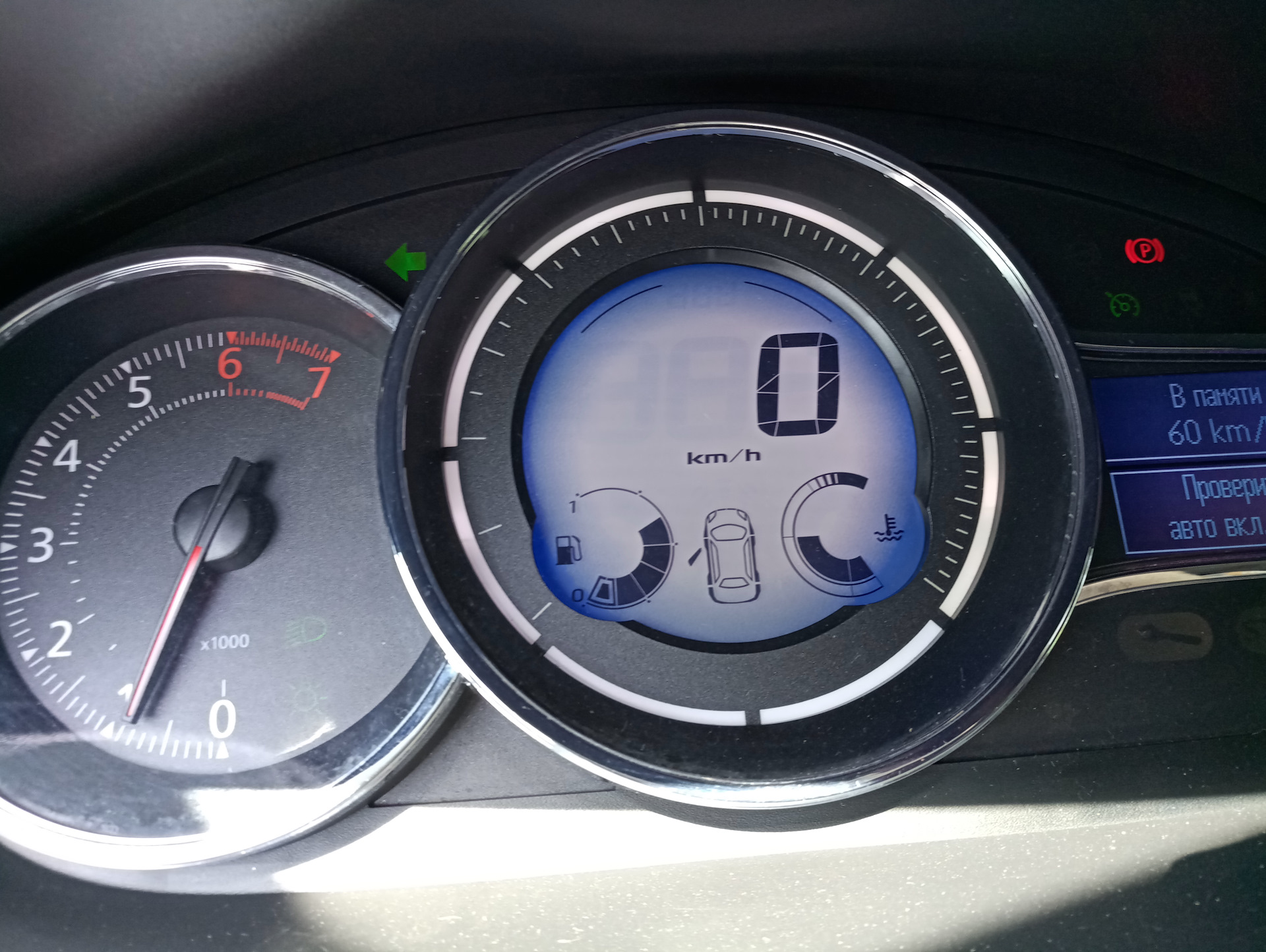

Посмотри на машинку на круглом экране, где открытость дверей отмечается — под машиной есть волнистый знак как вайфай?
здесь?
Да
вроде нет ни каких доп значков, куда копать?
Значит индикации на приборке не будет. Только пищалка.
а что делать?приборку менять?а как пищалки заставить петь?

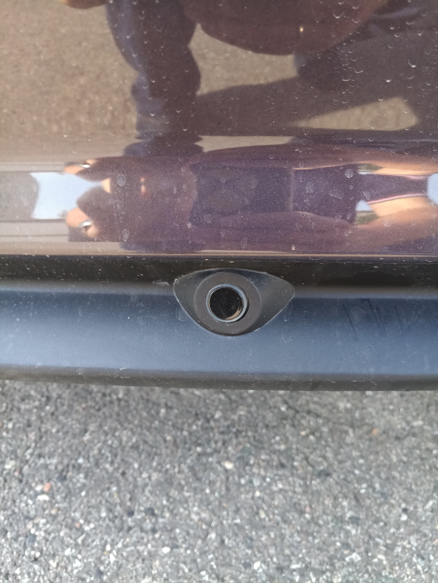

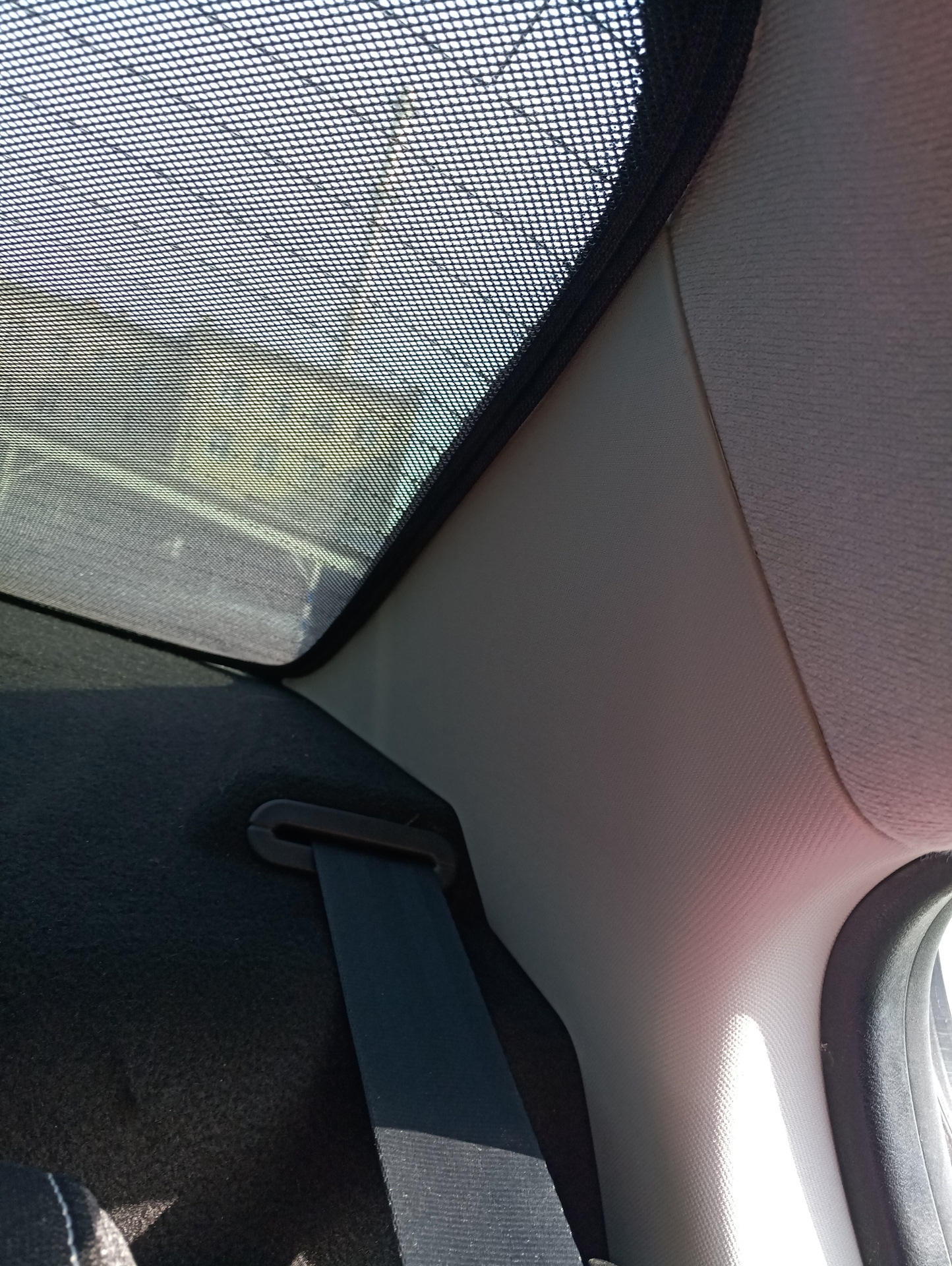

В составе парктроника динамик на задней стойке
да, он через пирен опрашивается и дает звук. в самой приборке поставил галочку задние парктроники, и регулятор громкости появился.

вот нашел умную мысль — Ребят проверяйте свои машины по диалоджису, номера нагуглены. Для моей машины диалоджис сказал 259906372R, вот его и поставил.
вторая разновидность стоит как эйфеливая башня — naberezhnye-chelny.euroauto.ru/part/used/21221549/

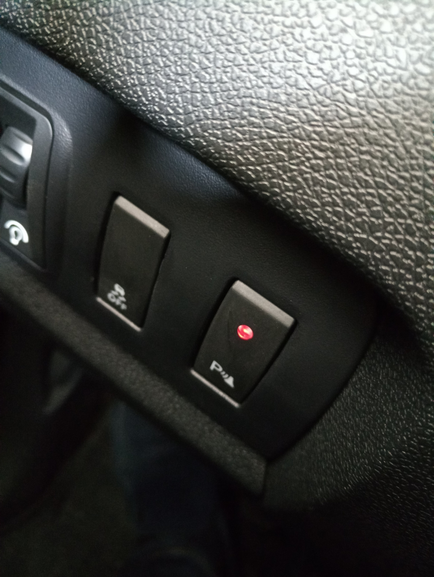

пирен видит датчики — подъезжаешь отъезжаешь расстояние меняется, и звуковой сигнал в пирене Звучит, может правда дело в предохранителе — ща поменяю — посмотрим что изменится.
