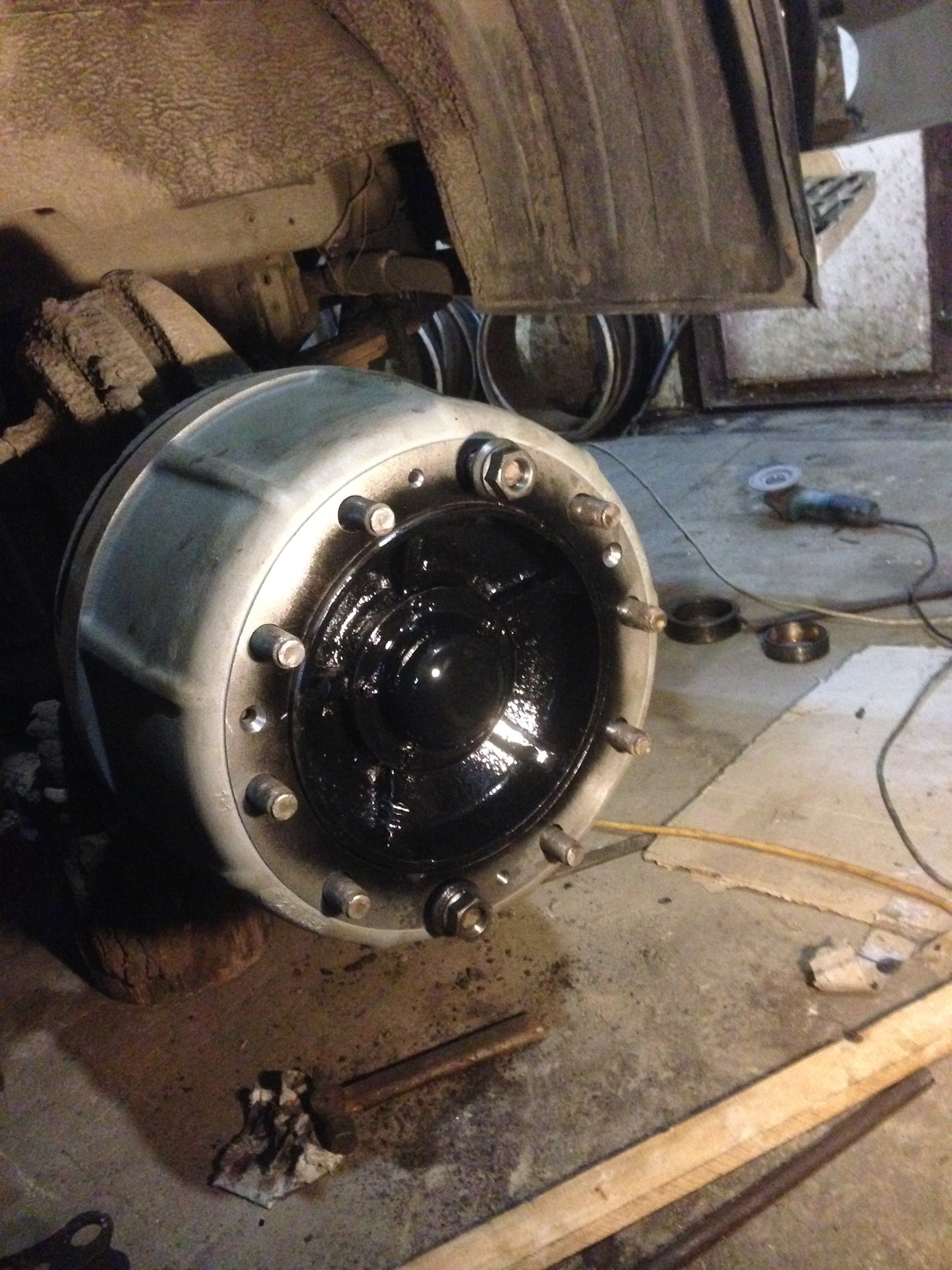

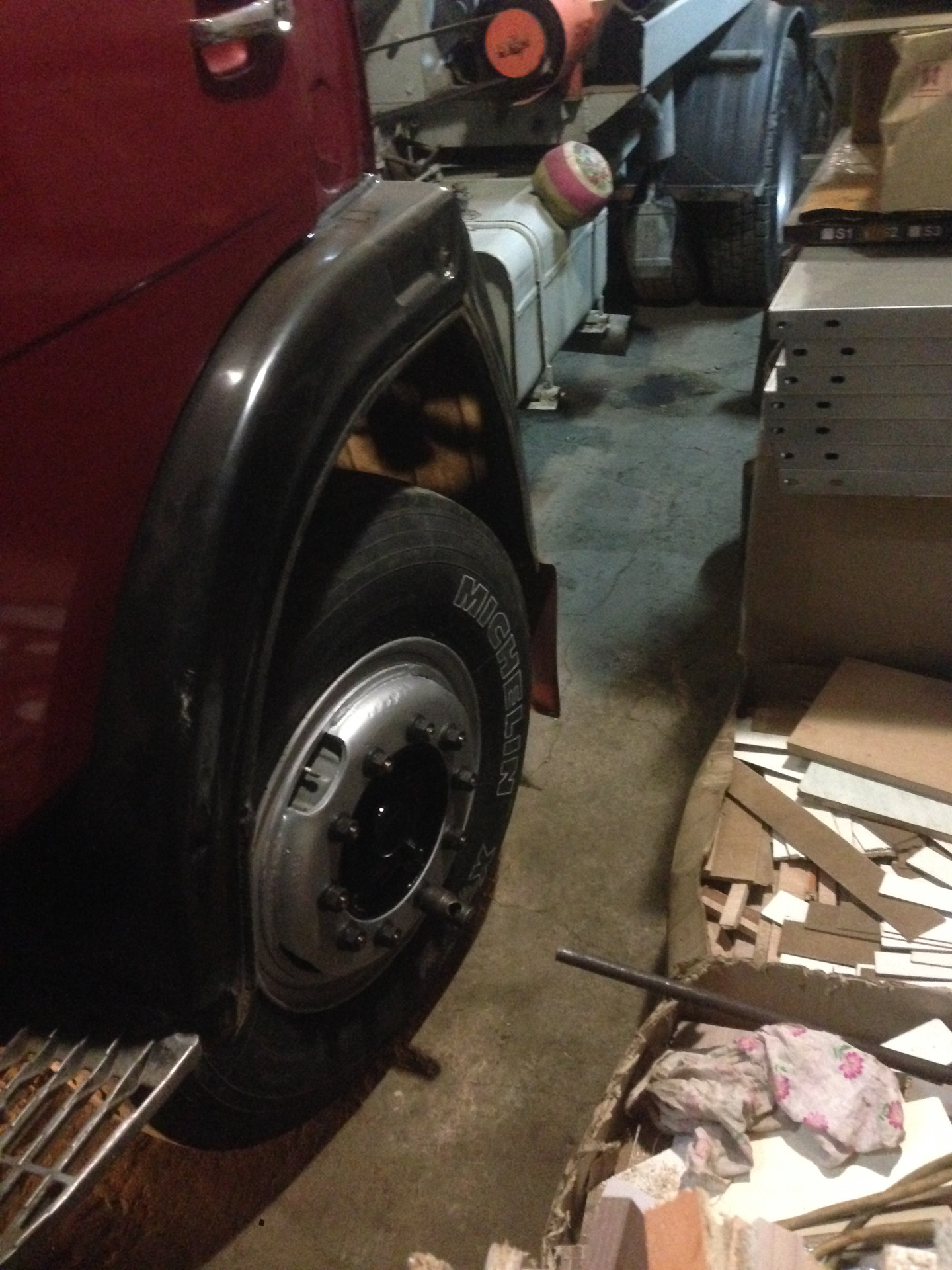

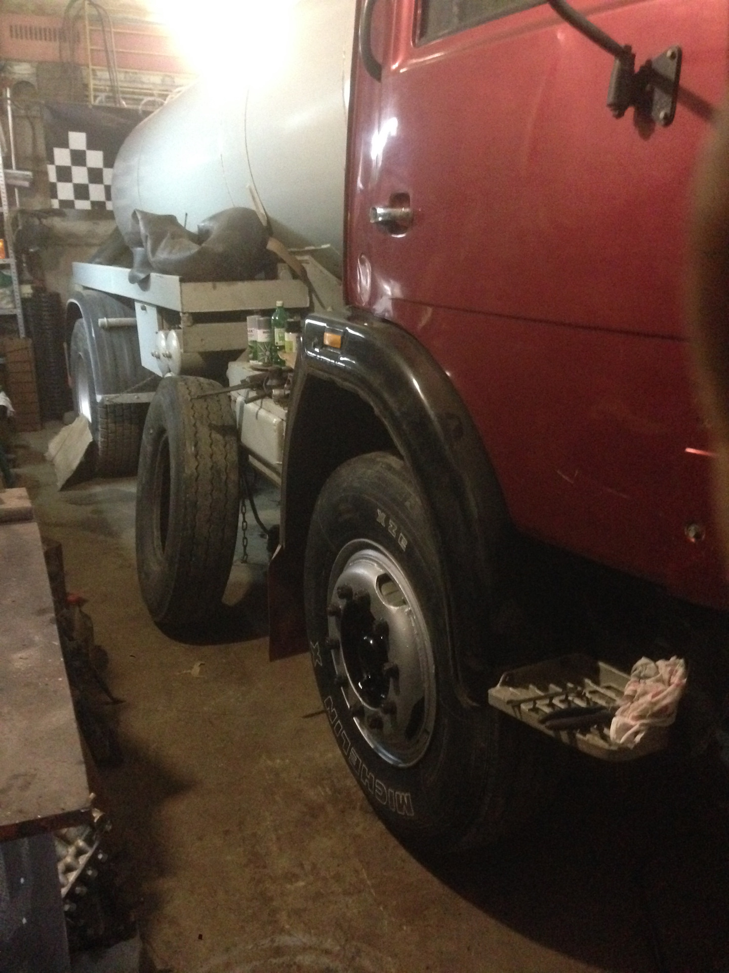

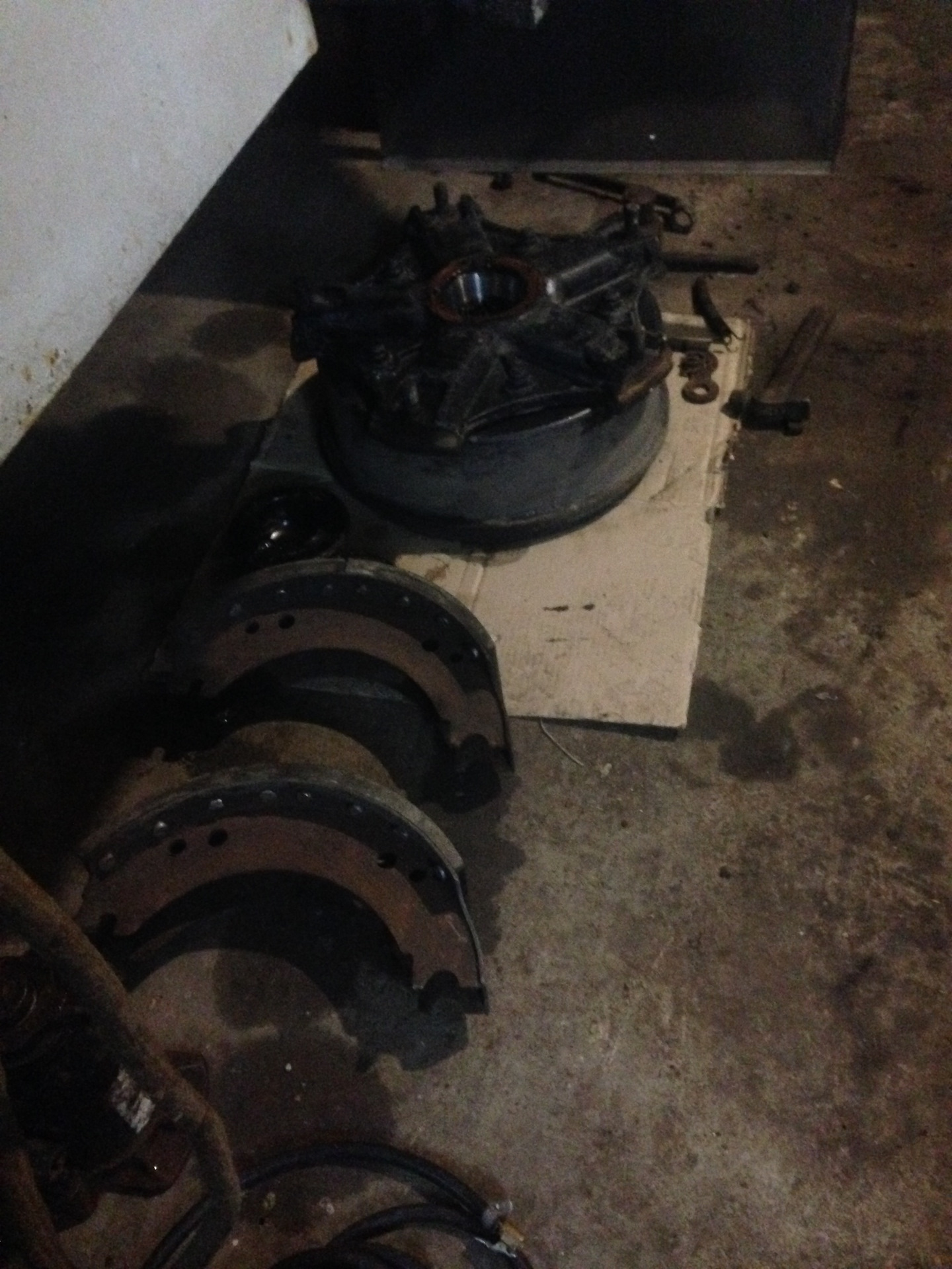

Начну с самого давнего события. Я очень давно бредил мыслью как поставить евро ступицы на кормильца, (заднюю перевёл первее), пришло время передней оси!

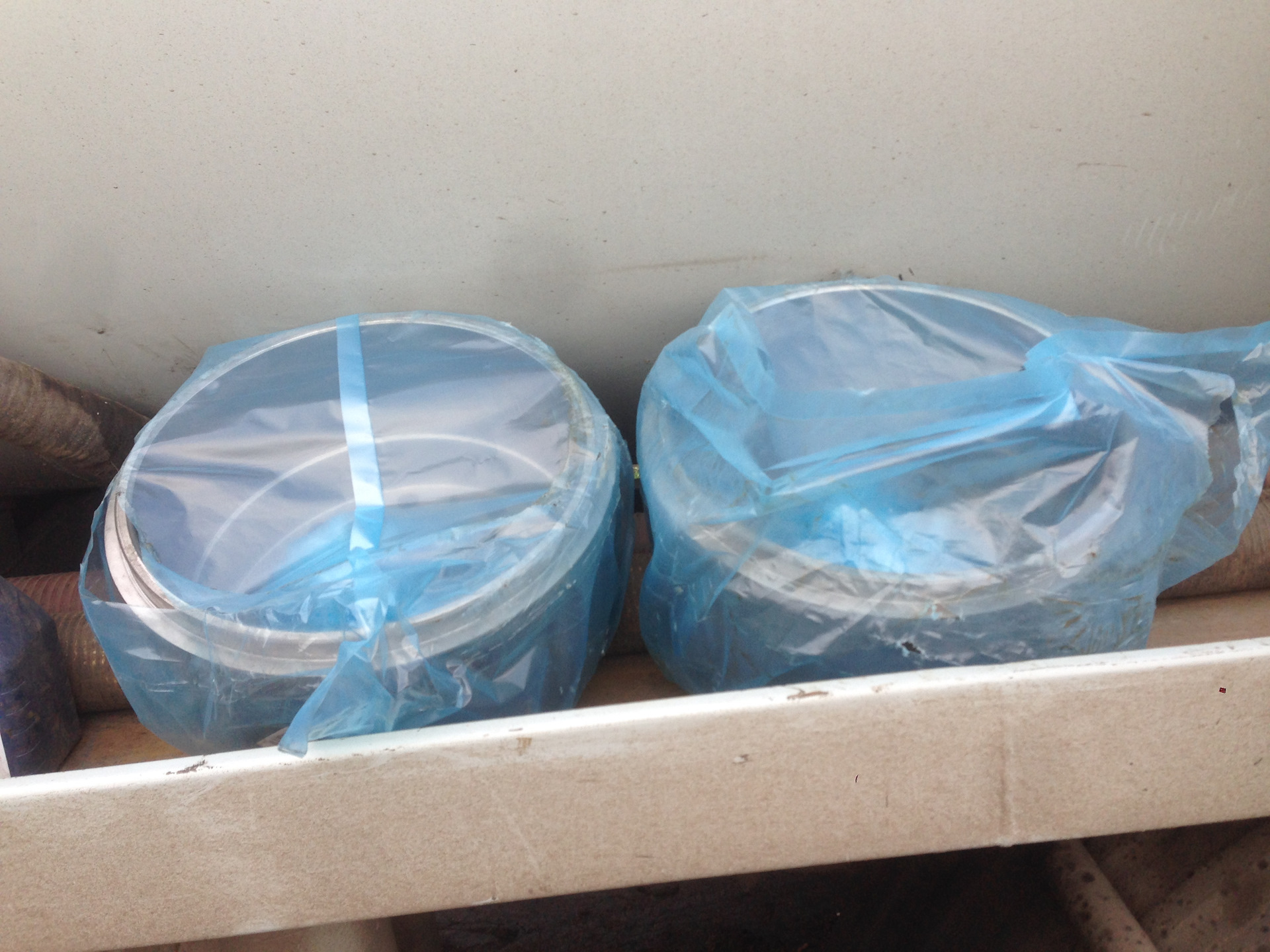

Как-то неожиданно случилось, звонит товарищ — и в обед ступицы у меня, после обеда барабаны за пол цены решены, на следующий день колодки от еврика… и пошло поехало)))

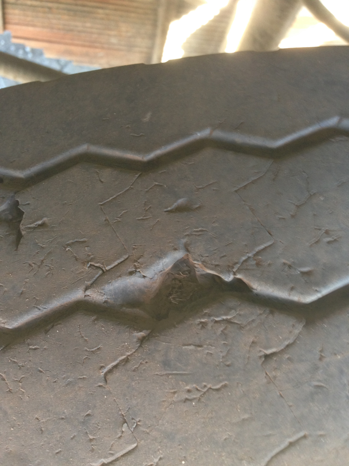

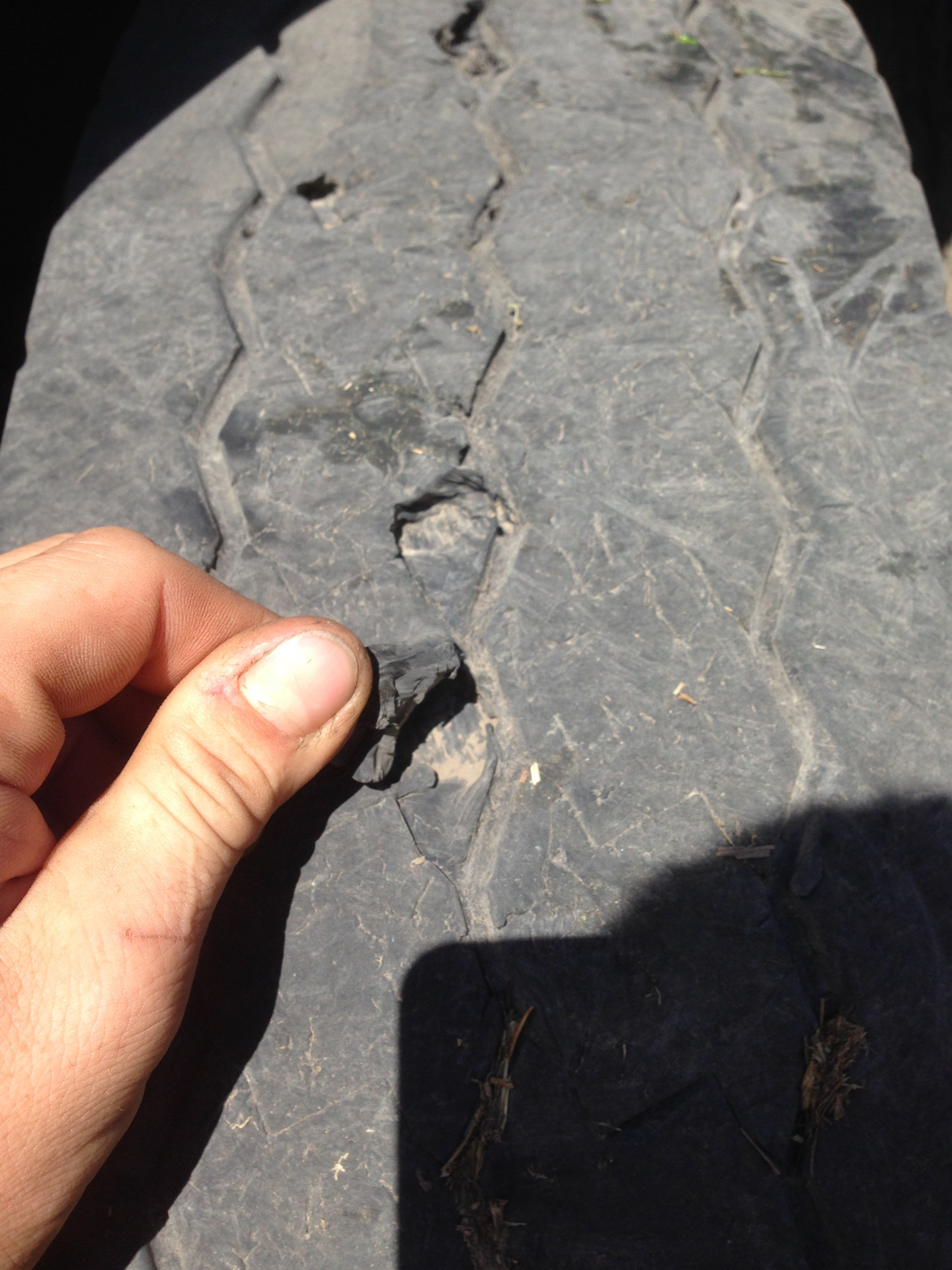

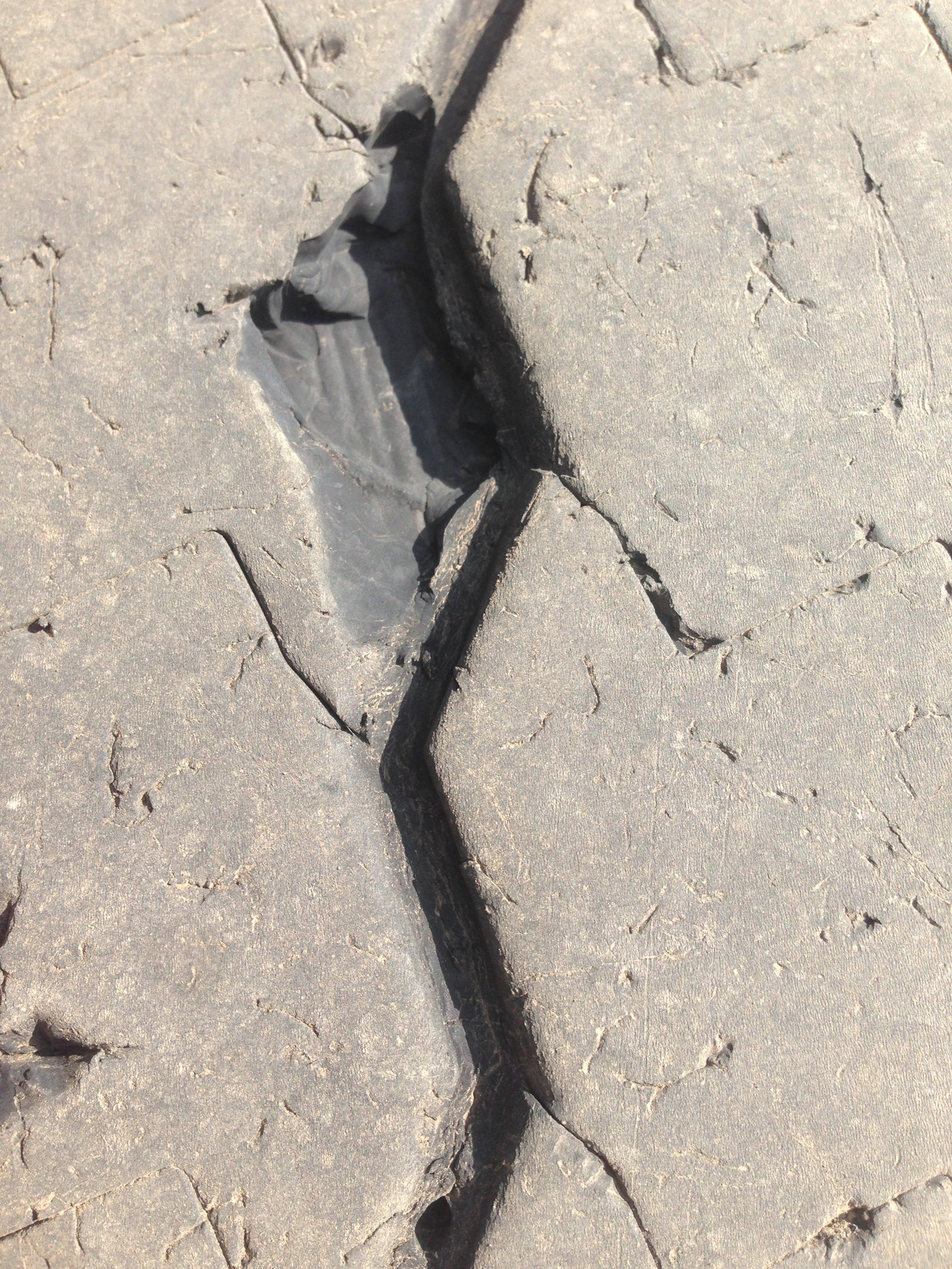

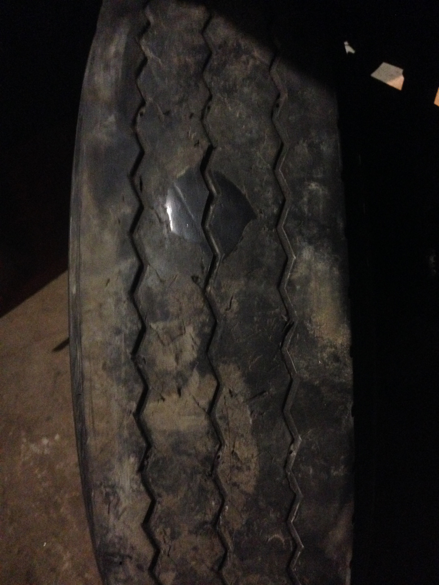

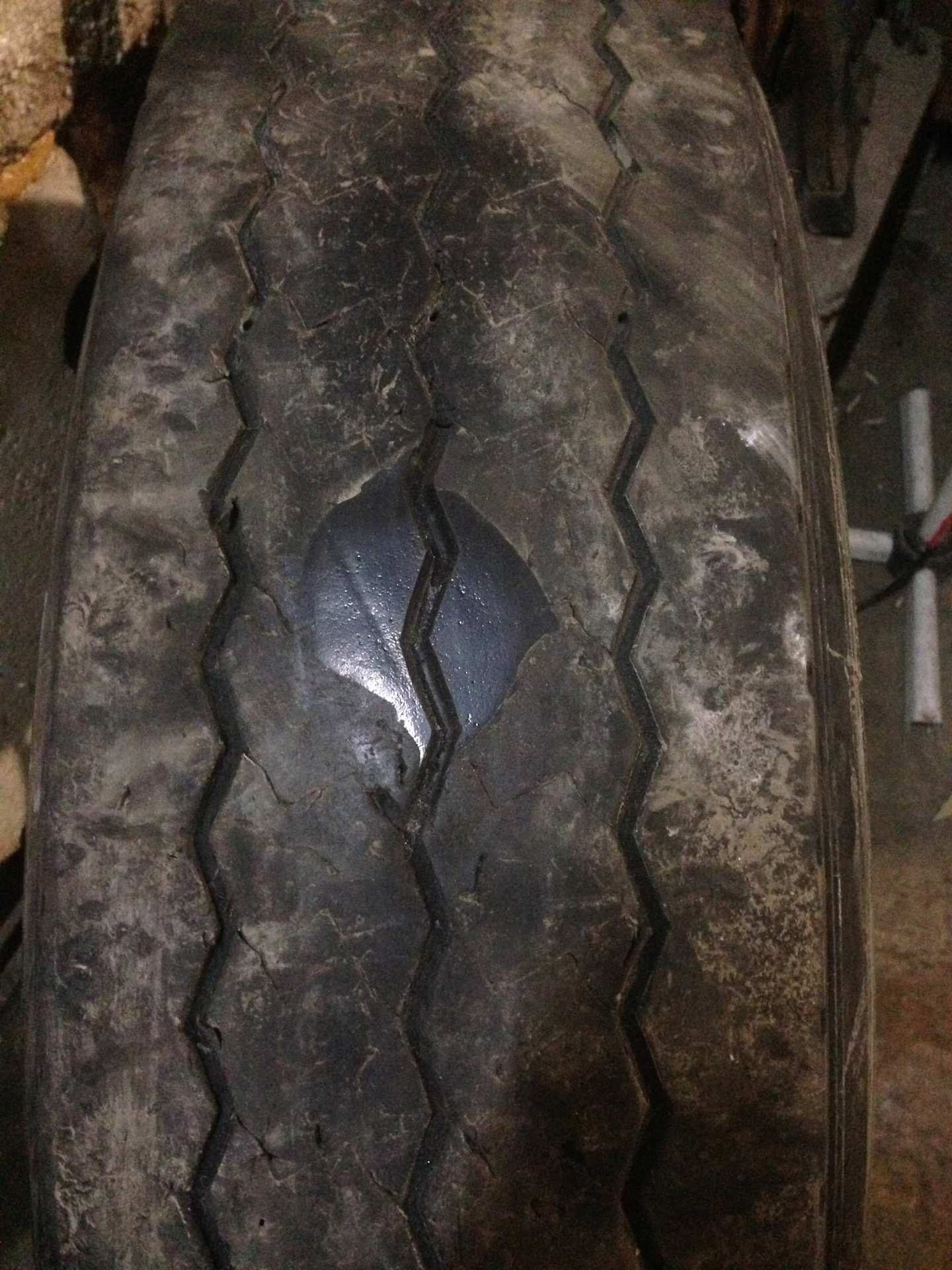

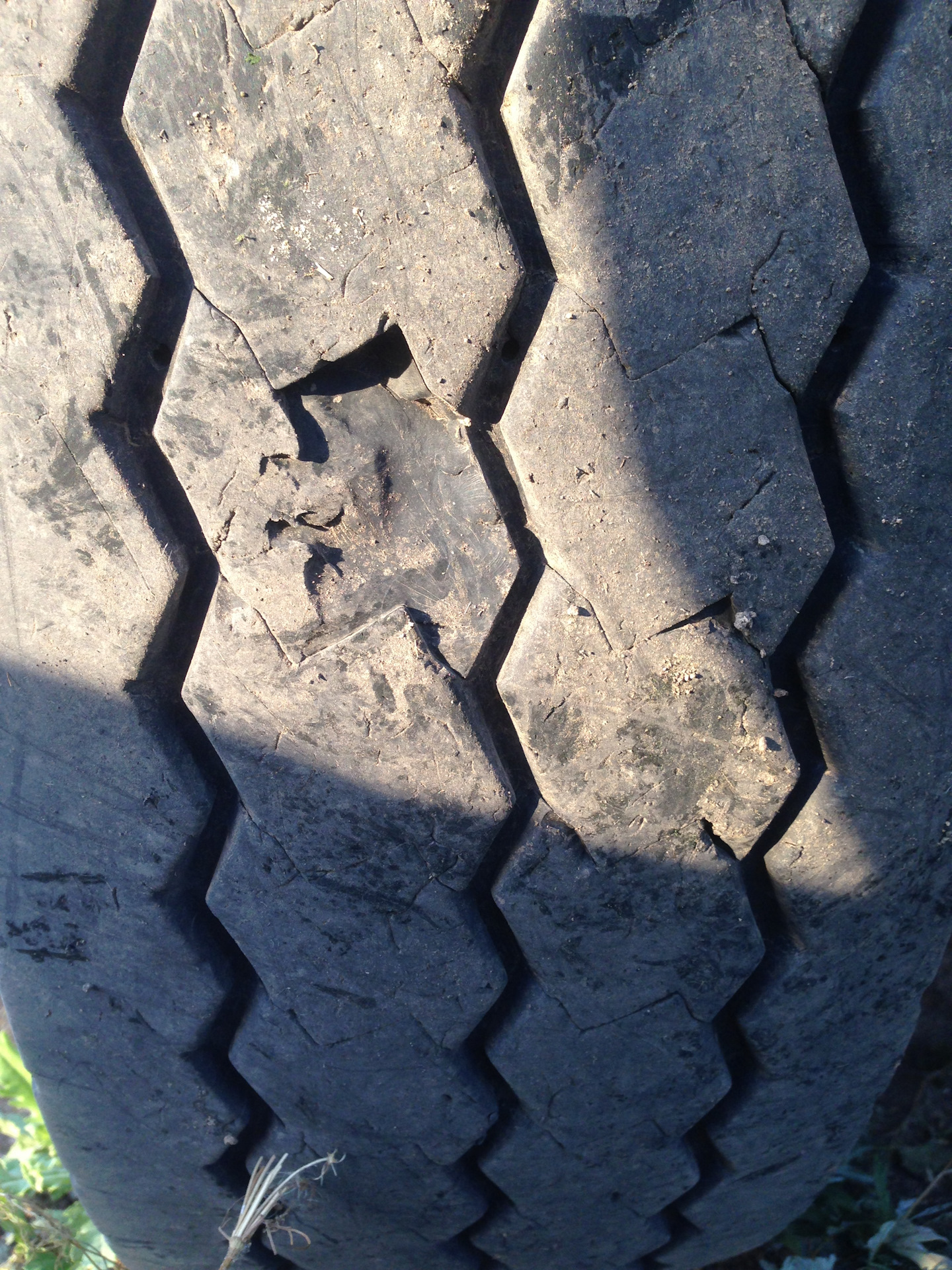

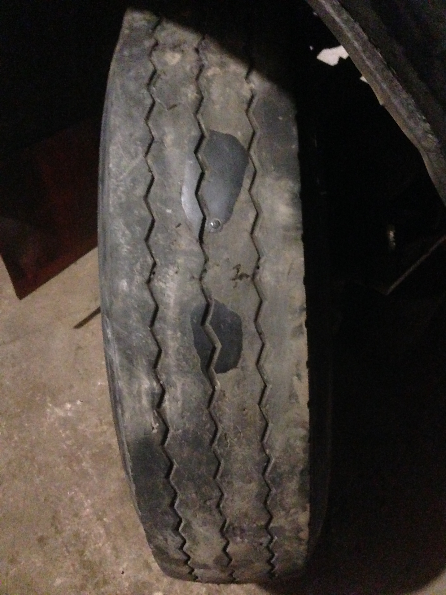

В итоге: Весь комплект собран! Забыл самое главное, после сезонной работы на жилом массиве, по свеже отсыпанной щебневой дороге мой рулевой Мишлен приболел
Отвёз на ремонт, сказали пару дней((

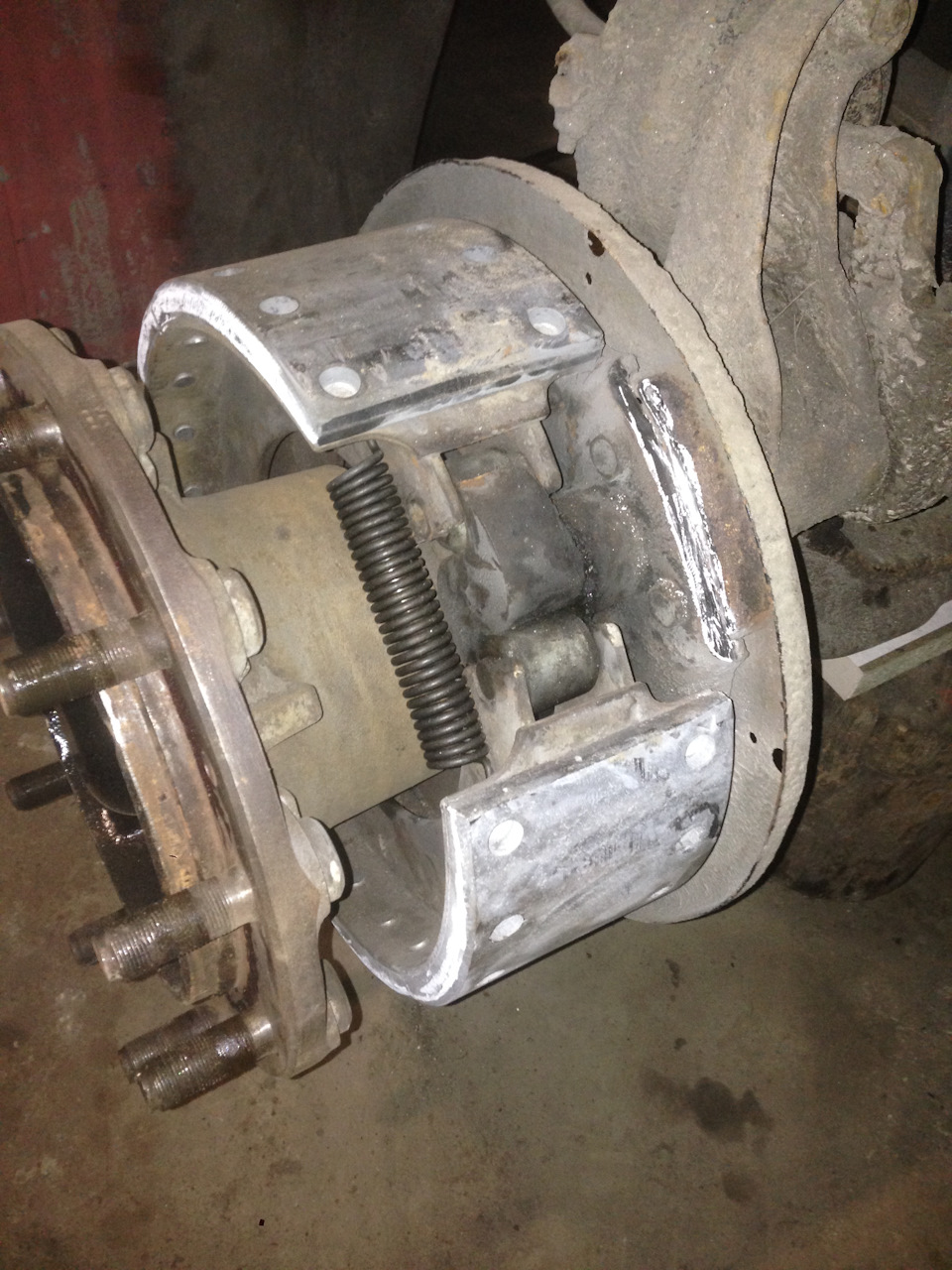

Разбираю, выбиваю подшипники со старых ступиц, забиваю в евро! становится болт он!

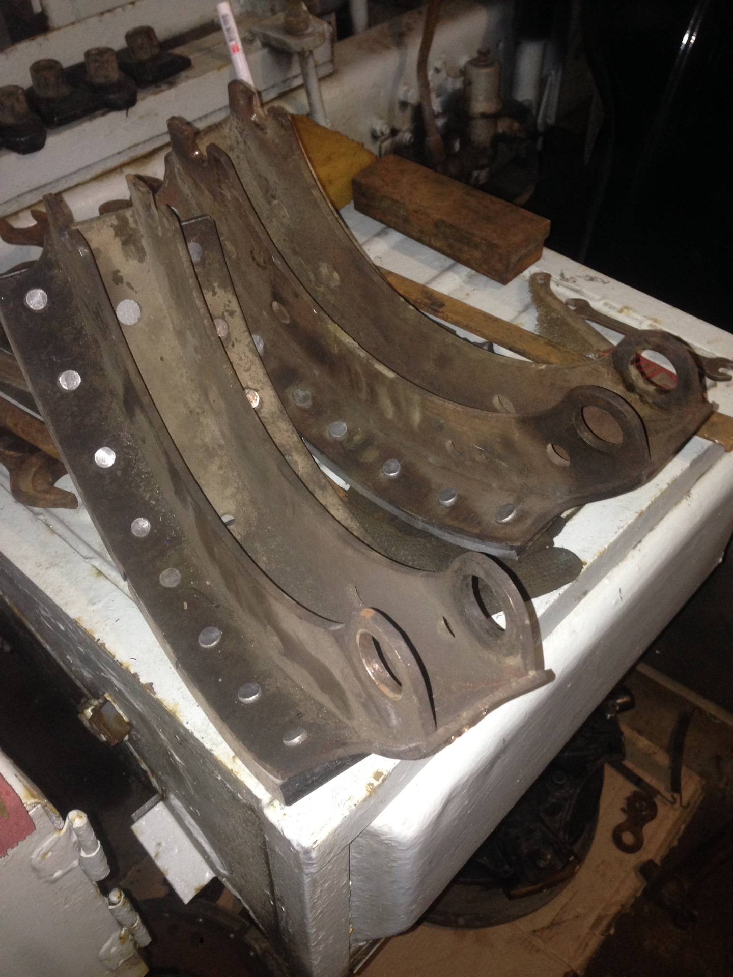

По советам многих камазистов решил поставить тормозные колодки от евро камаза(евро 1)

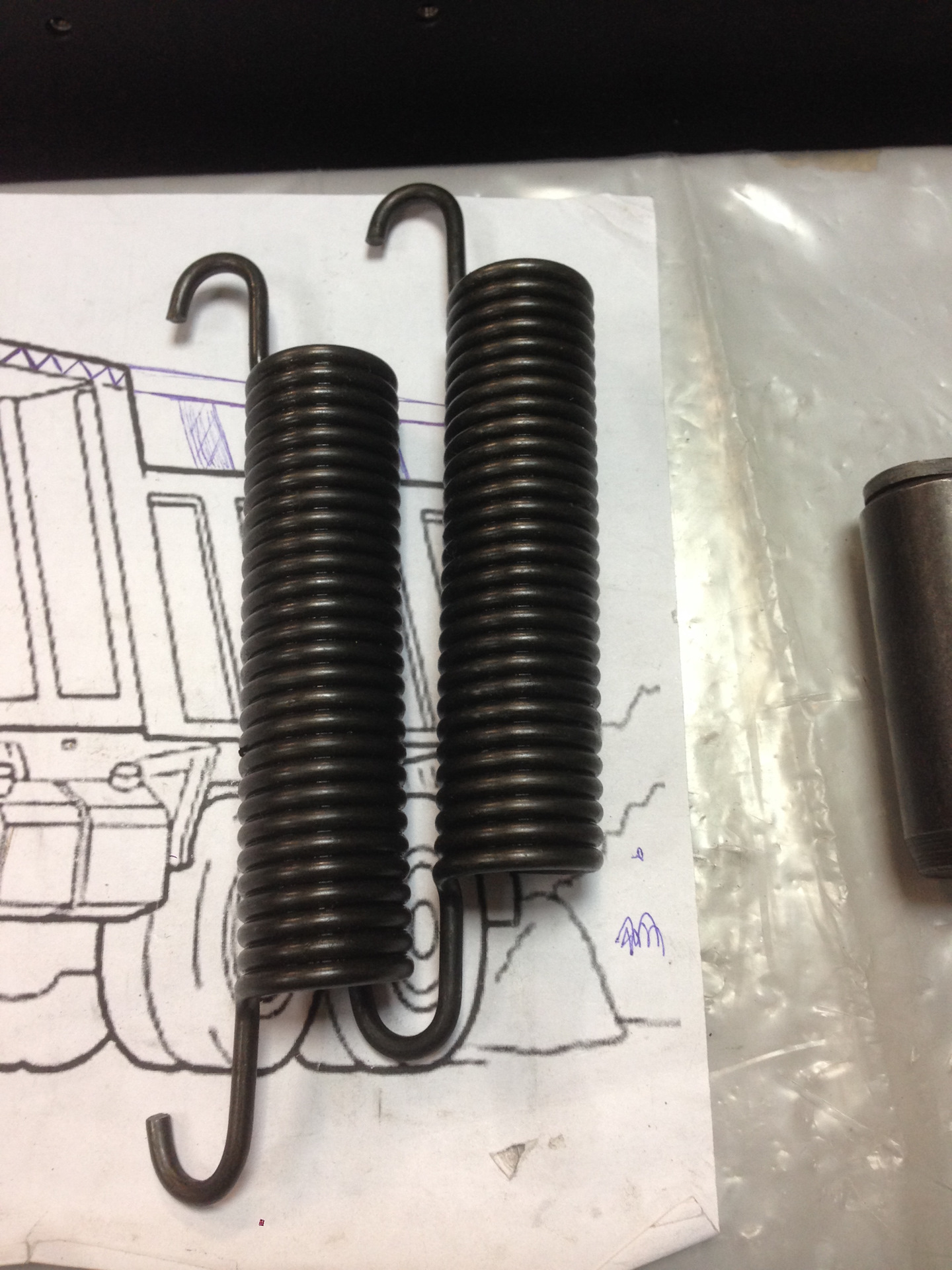

Во первых! не нашел направляющих!
Во вторых! пружины старого образца не пойдут!

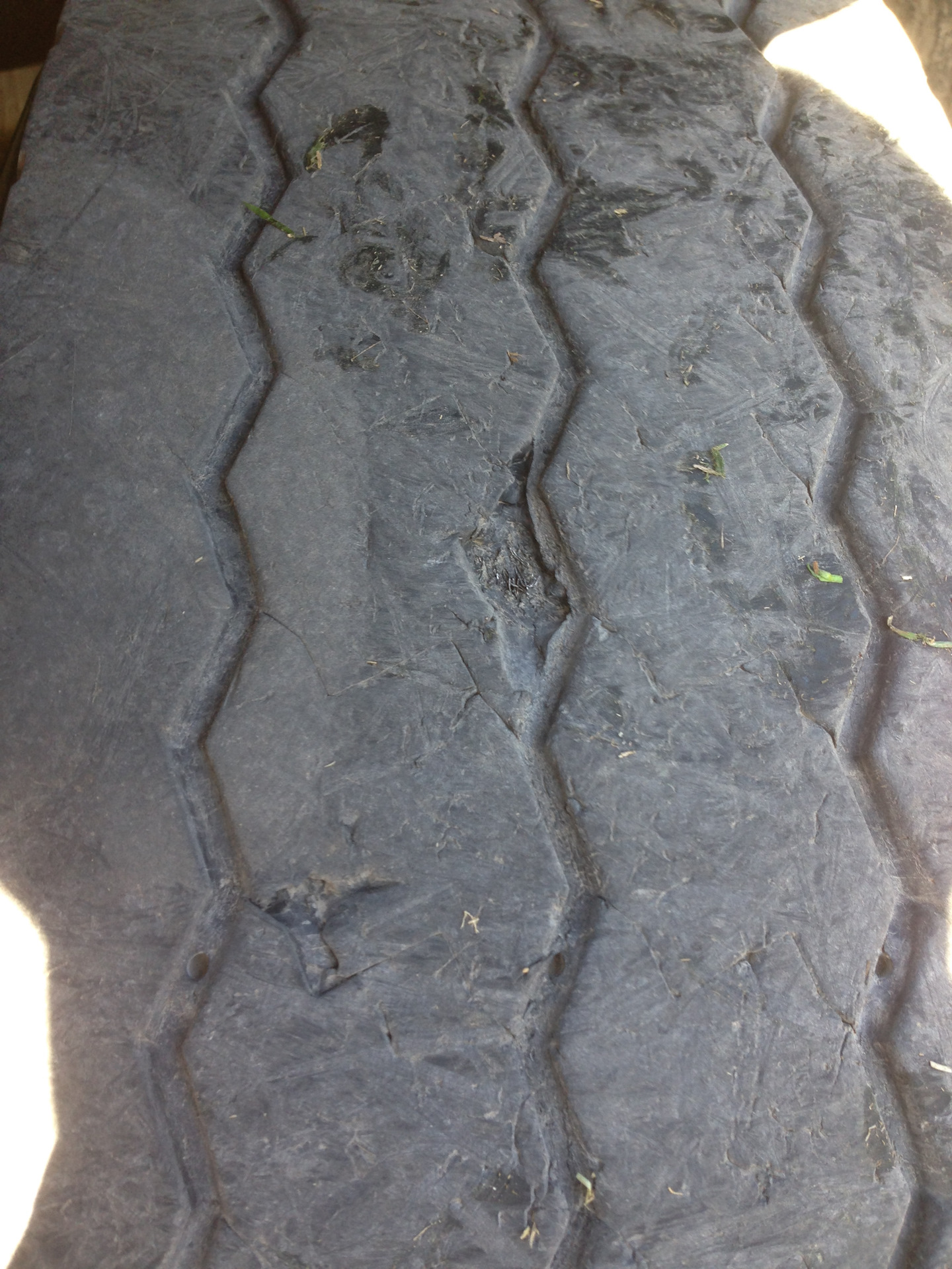

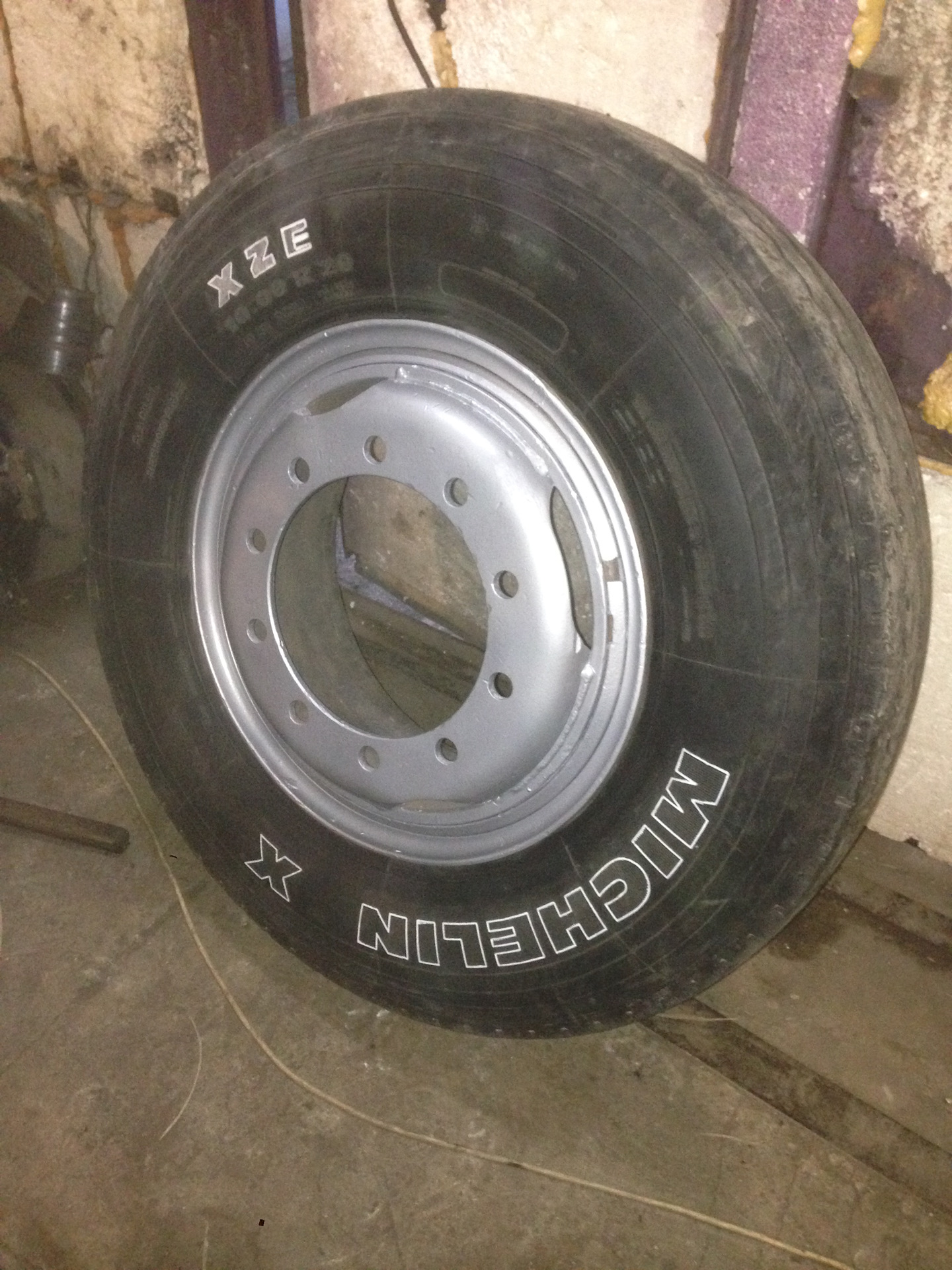

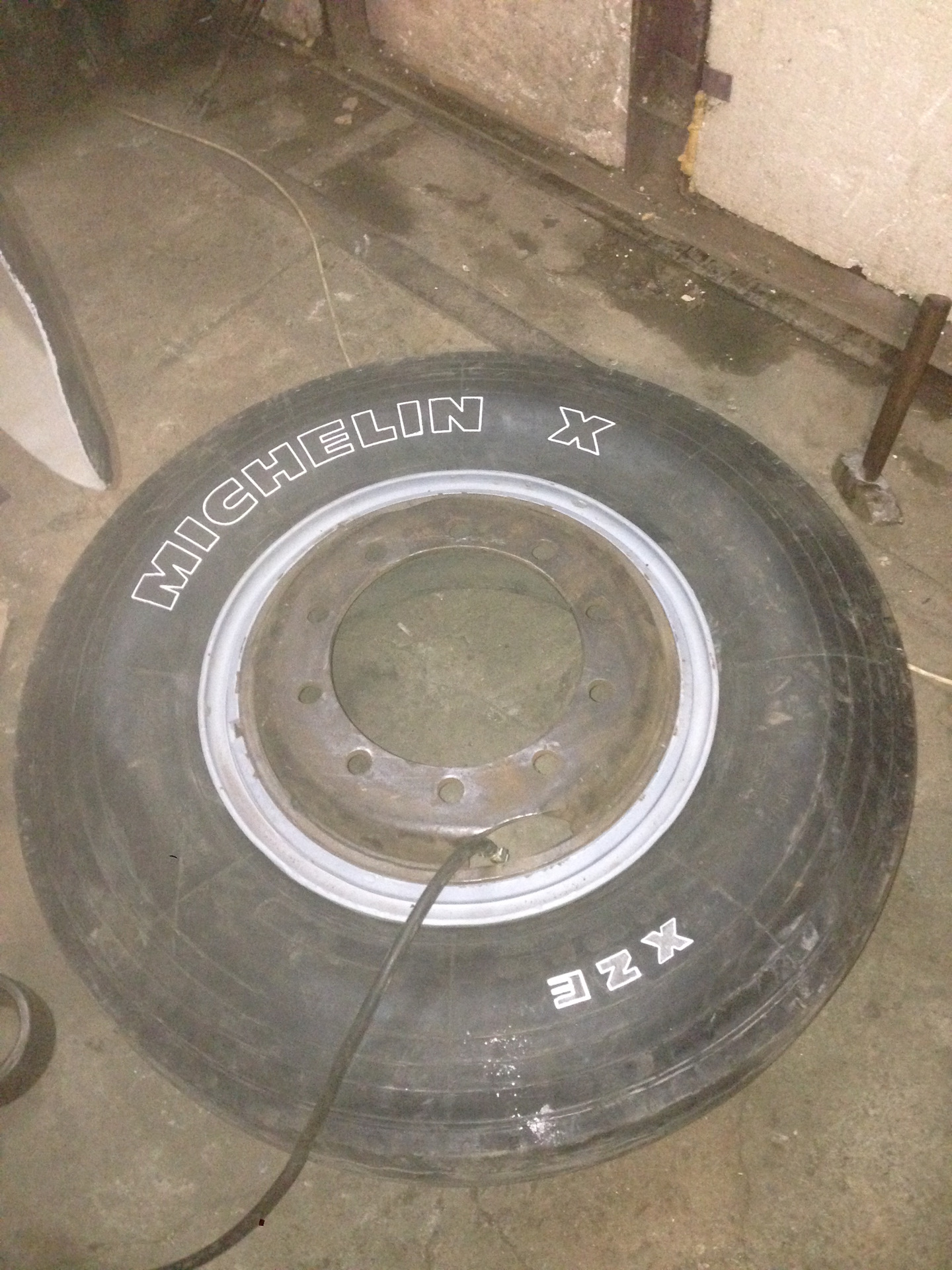

Забрал резину с ремонта
P.S.: Тормоза стали на много лучше, от слова Воообще! Советую всем!
По резине, после ремонта езда стала в тягость- связываю это с заплатками, трясти стало больше!
P.S.2: Резины хвитило не на долго((

Надо узнать есть ли у нас такая опция))) забегая вперёд скажу что мишлен перекосило, и выкинул его
А в чем собственно отличие таких тормозов от обычных, за счет чего лучше тормозит?
За счёт того что с одной стороны колодки жёстко закреплены(на направляющей), а старого образца держались на двух пружинах
Ага, ясно, спасибо, буду знать
А что за смазка такая красная? Сейчас КАМАЗ рекомендует черную МС1000. Хорошая смазка.
Это питерская фирма делает, очень хорошая и практически не вымывается водой

резина рванула?
Спустя 5 тыщ км перекасило
