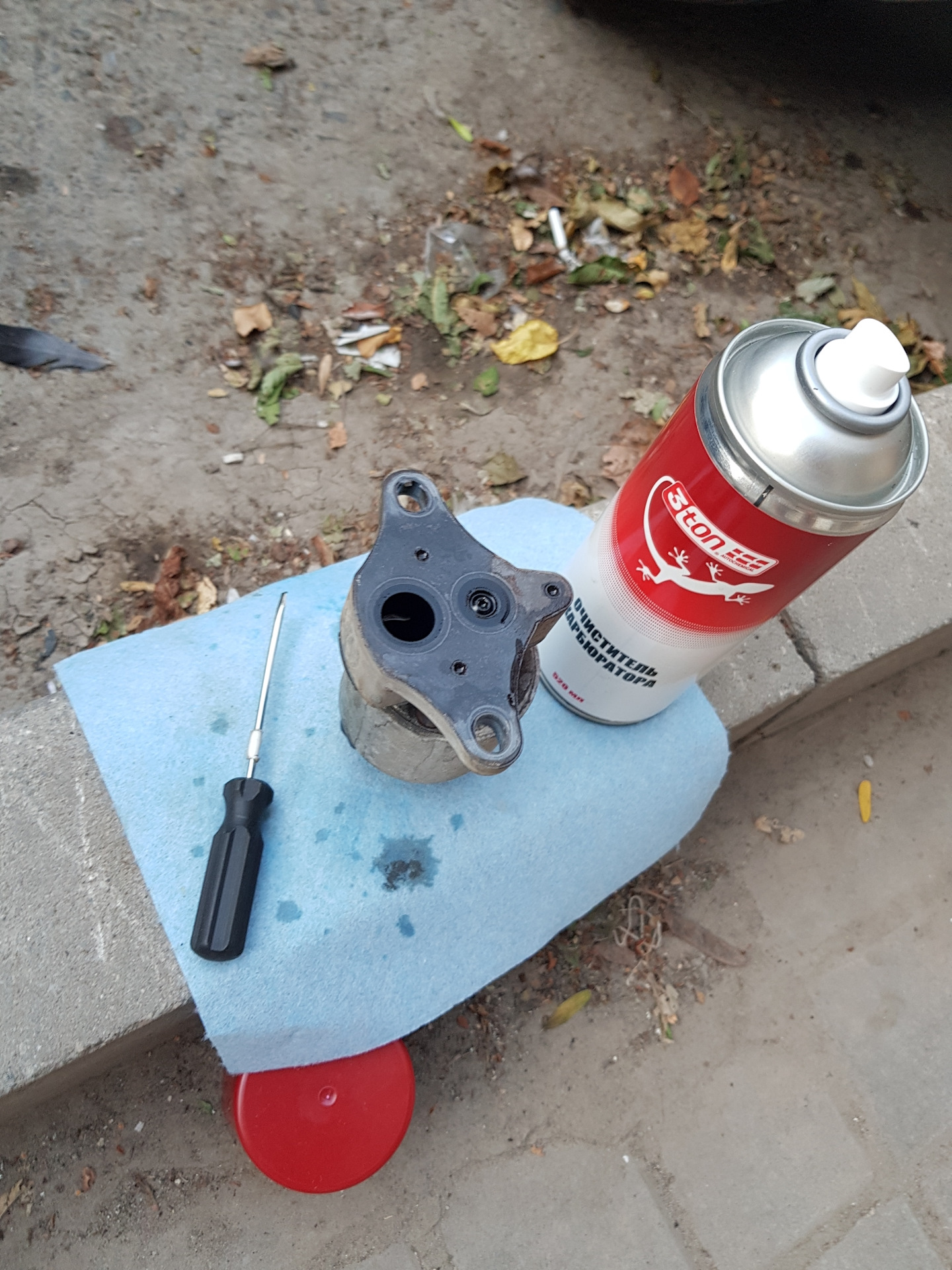

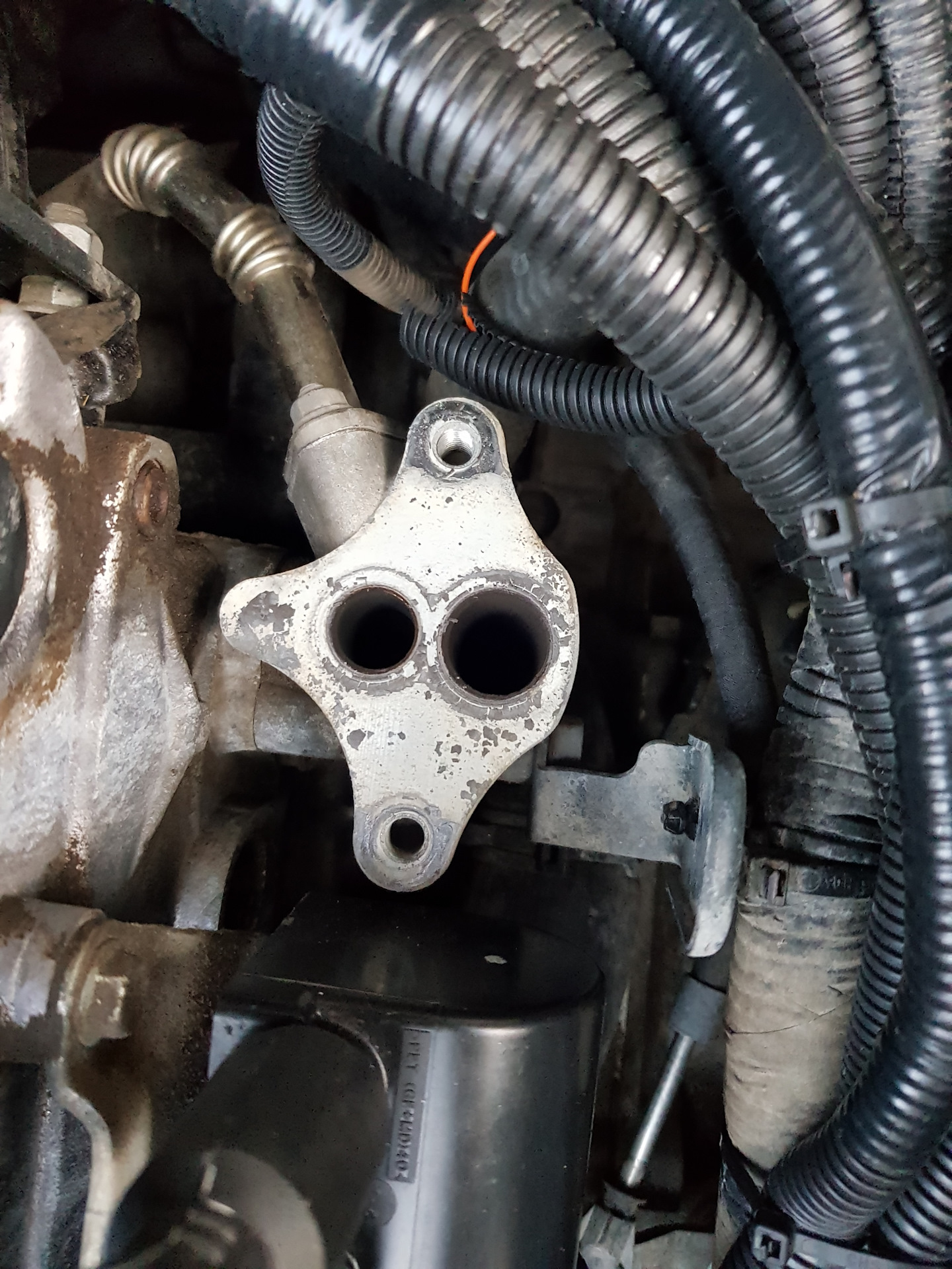

Пришло время почистить клапан, симптомы говорящие о необходимости данной процедуры следующие:
1. Не ровная работа мотора на холостом
2. Рывки при выходе в набор на верхах
Чистка занимает 10 мин.принцип её такой же как и у дроссельного узла, многие разбирают клапан полностью но загрязнение такие как у меня не требуют полной разборки узла.
После очистки проблема ушла.
На всякий случай фото)))

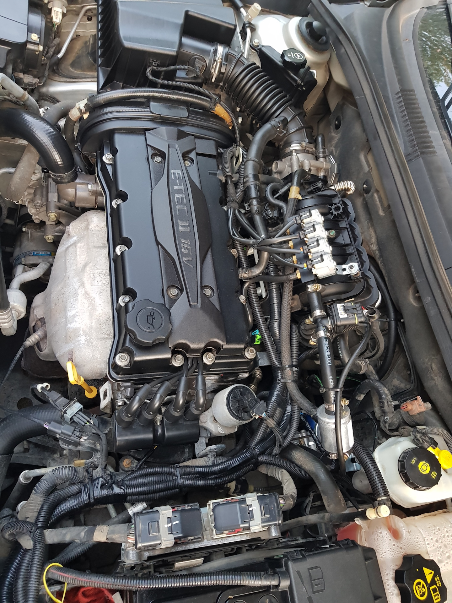

Так у тебя чистенько под капотом. Можно мыть мойкой? или всё руками натираешь?
Руками и щеточкой

Как и обещал, мой отзыв. Данное мероприятие мне помогло избавиться от подергивания на оборотах 3200 и выше. Когда демонтировал клапан ожидал увидеть заклинивший шток и нагар. Видимо пробега в 100 т.км недостаточно для закисания штока и обнаружил лишь нагар. Шток ходил очень мягко(честно говоря расстроился, подумал все зря). Залил клапан карбклинером, почистил отверстия прокладки от угара, поставил все обратно. Изменений никаких не ждал. Завелась как обычно, нормально. В результате 4-х дневных испытаний по городу, удивил результат чистки- рывки пропали. Теперь очень приятно крутить движок, машина на высоких оборотах уверенно разгоняется, как будто турбину поставил.

Я бы на твоём месте вот тот язычёк прокладки под клапаном срезал a.d-cd.net/RwAAAgNiMOA-960.jpg
А то он очень острый и можно случайно порезаться об него.

Какое средство дает такой блеск на пластмассе после мойки?
Фиг его знает какое то самое простое в ашане брал Сонакс
